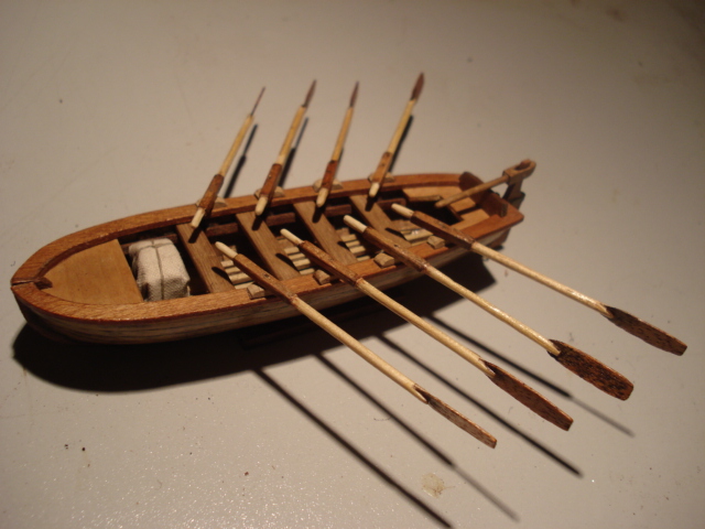

Para no olvidar:
He utilizado cola blanca teñida, poniendo en lo posible lo justo para no manchar en demasia con lo cual el resultado final es de una estética usado pero cuidado. Los bancos, el refuerzo de proa y el asiento van barnizados con barniz nitrocelulosico.El latón de los toletes está pavonado y apenas pasado por estropajo metálico. En la pala y el guión de los remos van teñidos en betun de judea y posteriormente lacados. Antes de colocar le he mojado y dado calor para que cogiera la forma al ramin que ha hecho de cuaderna. Toda la borda va pegada con ciano. Falta por añadir algun pequeño detalle como un cubo y alguna soga y ancla y este el el strip-tease inverso del pequeño bote...Señores a criticar ... pero sean benevolos que mejor es hacer botes que ponerme a robar.

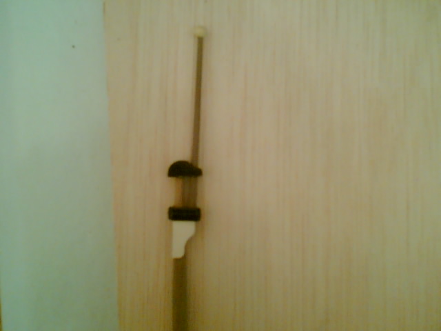

Hola a todos, al fin he recibido las piezas de AL, definitivamente el servicio post-venta de AL es muy bueno siempre y cuando se realice por telefono (a los 8 dias de llamar lo tenia en casa). He hecho uno de los mástiles y le he hecho una foto superpuesto para ver como quedan los tamboretes metálicos y la verdad es que dejan algo que desear. A ver si esta tarde puedo subir la foto y lo veis. Aviso de antemano, me he quedao sin cámara de fotos y he tenido que hacer la foto con el móvil, espero que se vea algo.

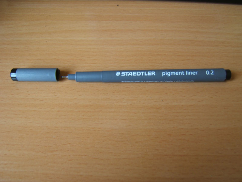

El método para hacer las cubiertas es muy sencillo y se lo debo a un buen amigo
1º Recorto la forma de la cubierta en una chapa de Mukaly.
2º Con una mezcla de agua, cola blanca y ceniza de tabaco doy con un pincel a toda la cubierta
3º Antes que se seque quito el exceso pasando una cuchilla de plano (con esto resaltamos la beta de el Mukali)
4º Por ultimo con un Rotring de 0,2mm pinto las rayas que imitan la tablazón.

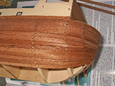

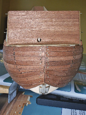

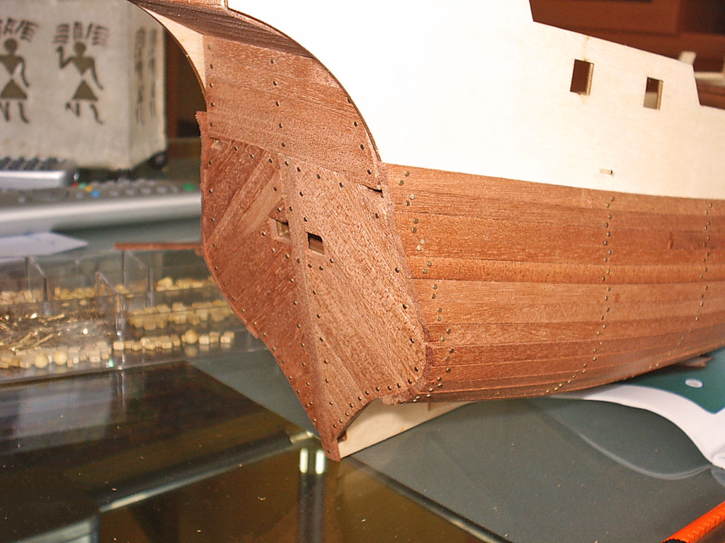

Y continuamos con las tracas, traca que traca. En esta ocasión vemos como empieza la parte complicada, las tracas del medio. En estas hay que conseguir doblarlas bien, afilarlas para que entren dónde la propia traca quiere ir y clavar clavitos con precisión.
