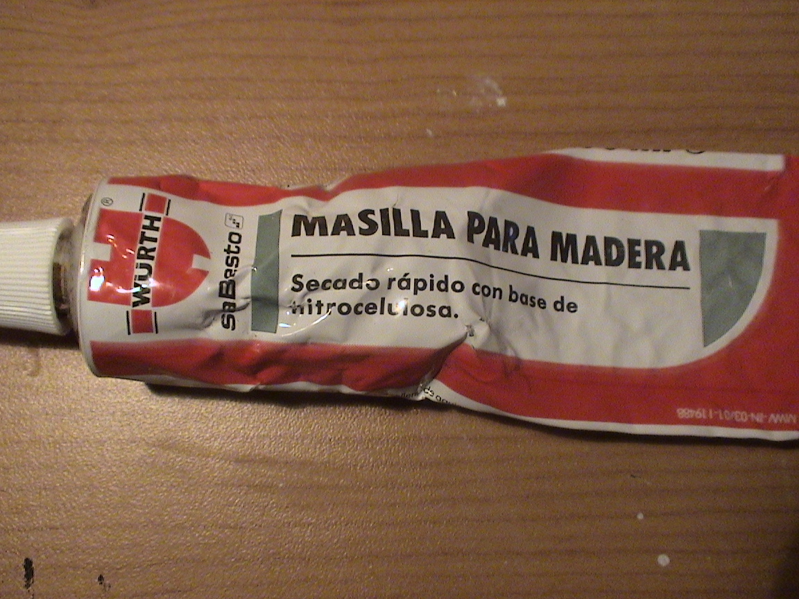

Otra duda que tengo es si la masilla que uso habitualmente para los estaticos tambien sirve para este ya que al ir al agua no se. :?
Yo la que utilizo es esta de la foto, seca rapidisimamente y es buena de verdad y ademas al ser de wurth no me cuesta un duro jejeje. :twisted:
Aprovecho para poneros la foto y ver si ya funciona bien el ordenador

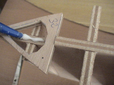

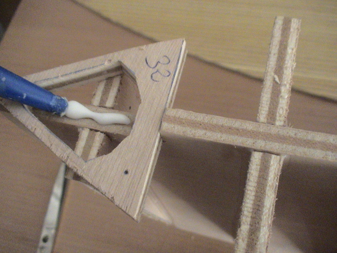

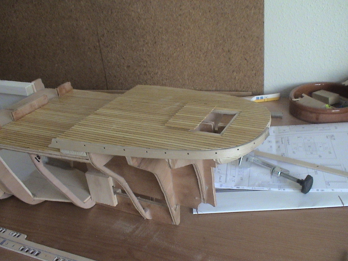

Ahora estoy encolando las cubiertas paraempezar a forrar el casco,hay os mando unas fotos
edcovi
Mensajes: 1185
Ubicación: ibi (Alicante)
Mensaje por edcovi »

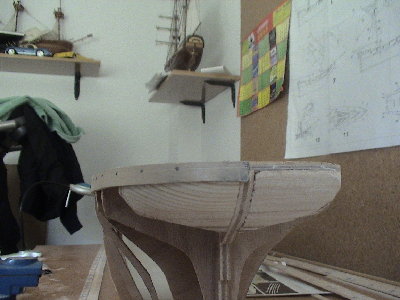

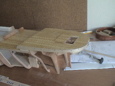

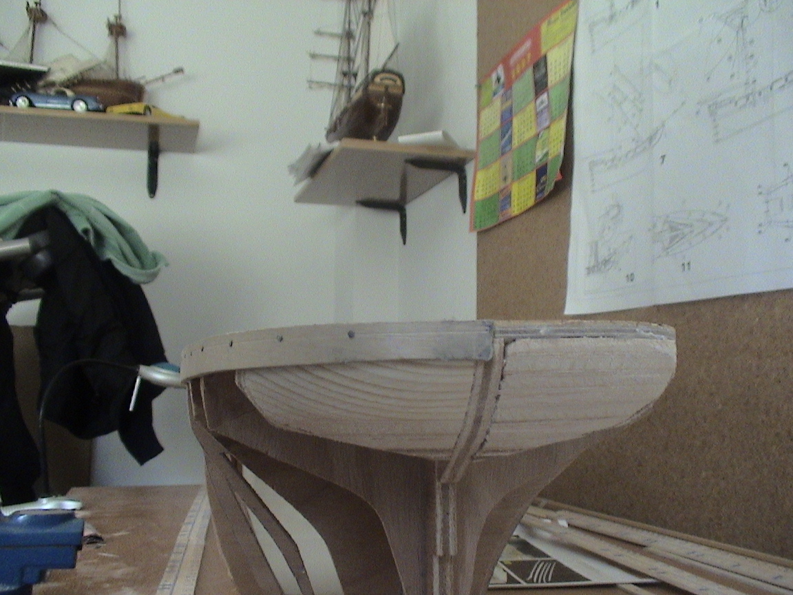

Como podeis ver estoy centrado en la popa, ya la he macizado aunque aun le quedan unos retoques y estoy empezando a poner las primeras piezas del casco.
He hecho esa trampilla para el timon , aver que os parece esta justo en el lugar donde se colocaran unos bancos para que se siente la gente que yo utilizare como asa.

Esa popa tiene mucho trabajo, si has pensado en dos forrados, en el primero qué madera usaras y donde la consigues?
Por cierto veo que usas el mismo sistema que yo en mi cuarto de trabajo, pones los barcos en repisas, me imagino que a la espera de vitrina. Veo que tienes un barco al fondo en fase de jarcia, ¿qué modelo es? tiene buena pinta.

hola Edu,la cubierta de popa perfecta y la idea de utilizar los bancos para poderla desmontar
en cuanto al forrado veo que tendras un poco de dificultad por su forma redondeada pero no creo que te de problemas
saludos Guillermo :wink:

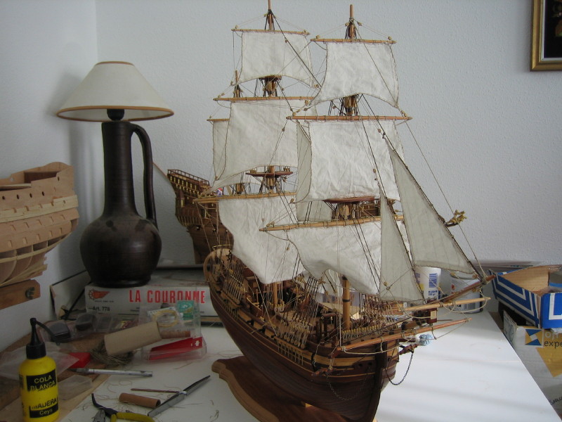

Conn
Mensajes: 1042
Mensaje por Conn »
No lo hagas Edcovi, ni se te ocurra tirar ese barco!!!!!
Yo hice el Endeavour hace unos 14 años y es un modelo precioso, a mi me pasó algo parecido con el Grimsby, no se me cayó pero lo tuve en dique seco unos 11 años y al final me decidí a acabrlo, te puedo decir que es una de las decisiones más gratas que he tomado nunca, casi tiré el modelo por aburrimiento y al final mira el resultado, te lo aseguro merecerá la pena, tómatelo como un reto de reconstrucción.
En cuando al Titanic, te está quedenado muy bien, ahora tendrás que pensar donde lo colocaras en tu casa, para un odelo así de grande a mi me costaría hacer un buen regalo a la gran almiranta :oops:
El hacer el casco con madera de balsa es desde luego una novedad para mi, nunca lo he visto, si tu dices que el acabado es resistente y queda bien, sigue tus instintos en esto del modelismo hay que probar cosas nuevas, pero ten en cuenta que si el barco es navegable, la balsa es muy porosa. Tu decides por mi parte seré un fiel seguidor tuyo.
Ánimo.
Conn
Mensajes: 1042
Mensaje por Conn »

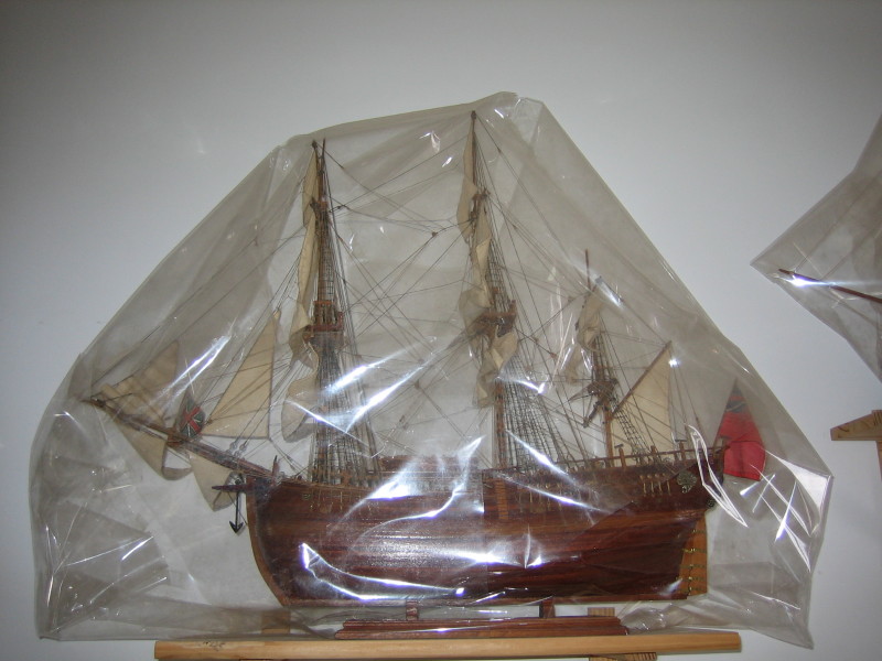

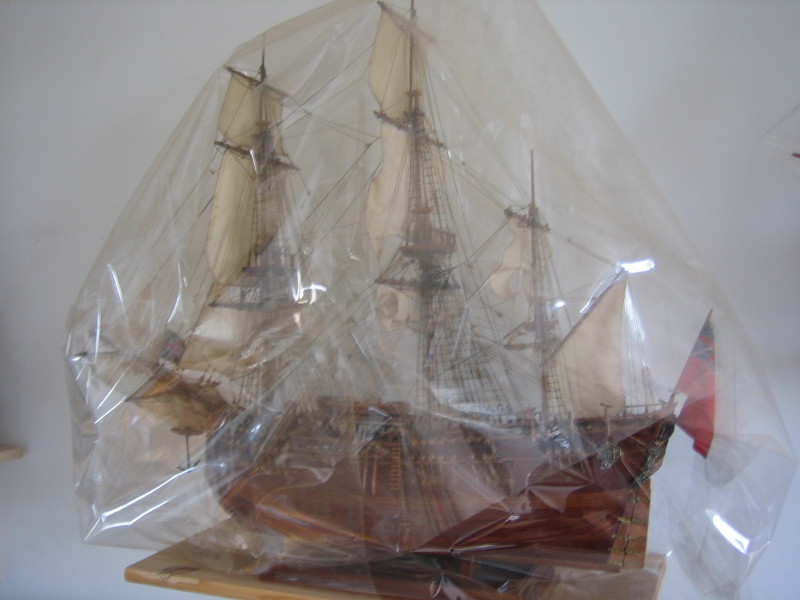

Mira este es el Endeavour que hice hace años, está a la espera de construir una vitrina en condiciones.
Así no se llenan de polvo, ya se que es rudimentario pero protege los barcos.

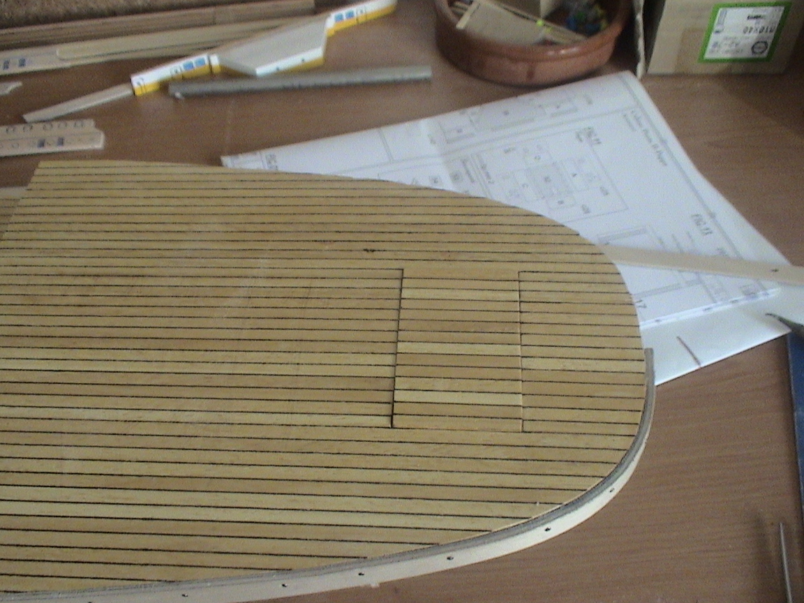

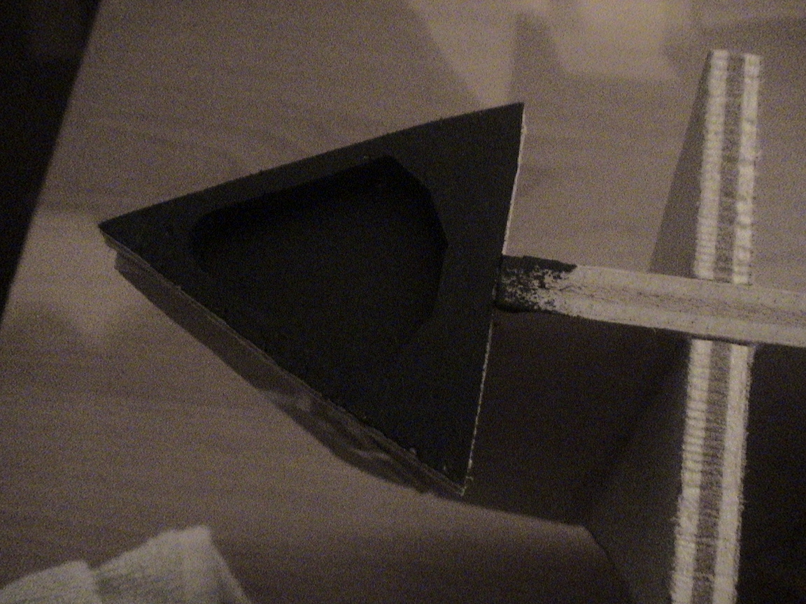

Ahora estoy preparandolo todo para poner la cubierta de proa, en primer lugar estoy preparando el alojamiento del ancla de repuesto
