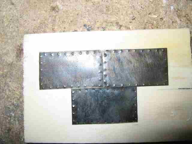

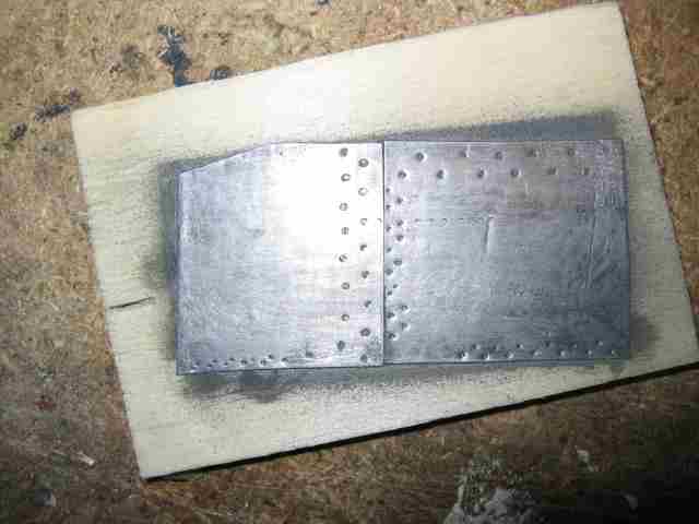

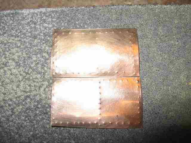

No se ve muy bien pues la fotografía distorsiona (luz, color, reflejos etc) pero os pongo algunas pruebas que he hecho de materiales.

¿Que tamaño pueden tener las ‘planchas’ ya pegadas en el casco?. Hasta hace un par de día pensaba en clave siglo XVIII. Estamos en el XIX, por lo que las planchas tienen que ser mucho mas grandes.
¿Puede que estas planchitas sean de unos 20 x 30 mm?
El bronce puede quedar muy bien. Como resultado estético, pero no me gusta el resultado de la simulación de los remaches.
¿Sería un disparate muy disparatado hacer los remaches? Uno a uno. Poquito a poquito. Con tiempo, mucho tiempo. Muuuuucha paciencia...
Mi neurona hoy funciona de esta forma, lo siento.

Esas plaquitas son mas o menos de ese tamaño...peero..no tienen nada que ver con las que se pongan, esto es una mera prueba. El tamaño de las planchas ya lo veremos esa es otra guerra.
Lo mismo digo de los remaches..esto es un punteado a ojo para ver como reacciona el material, simplemente eso. El roblonado que lleve...eso es otra guerra mas.
El sistema del remache de verdad con clavito y etc ese lo descarto por: primero queda mal, (ojo mucho trabajo no equivale a buen resultado), todos los modelos que he visto así no me han gustado en absoluto (reconociendo el merito de hacerlo) No olvidemos la escala estoy "forzando" el 1:65 mas menos....;
El roblonado, (aunque estoy adelantando acontecimientos) ira con algun sistema de impresión, bien por un lado o bien por otro. Ayudado de algun tipo de plantilla. En estas escalas he observado que más que el método de imprimir el roblon, importa el orden.

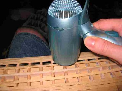

¿Cómo conseguir que la cola blanca seque casi como el ciano...?
Así:
Así:

pregunta sr Ramón que aparato es ese de la foto???????????
saludos Guillermo
saludos Guillermo
