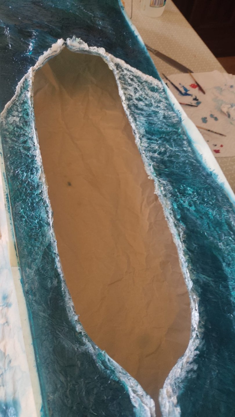

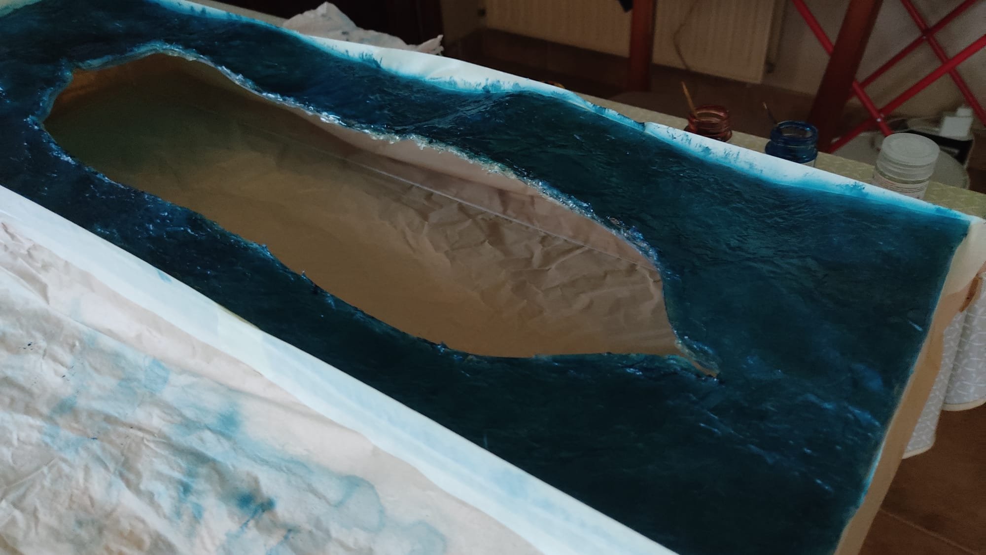

El mar con un pintado preliminar.

@Eli ese mar tiene una pinta que da miedo!!! :clap: :clap: :clap: si señor!!!

Buenas tardes. Espumando un poco.
Mensajes: 5949
Re: Fragata Grimsby de Constructo
Si no le pones la base en gris no se aprecia bien el color del mar. Una cartulina vale.

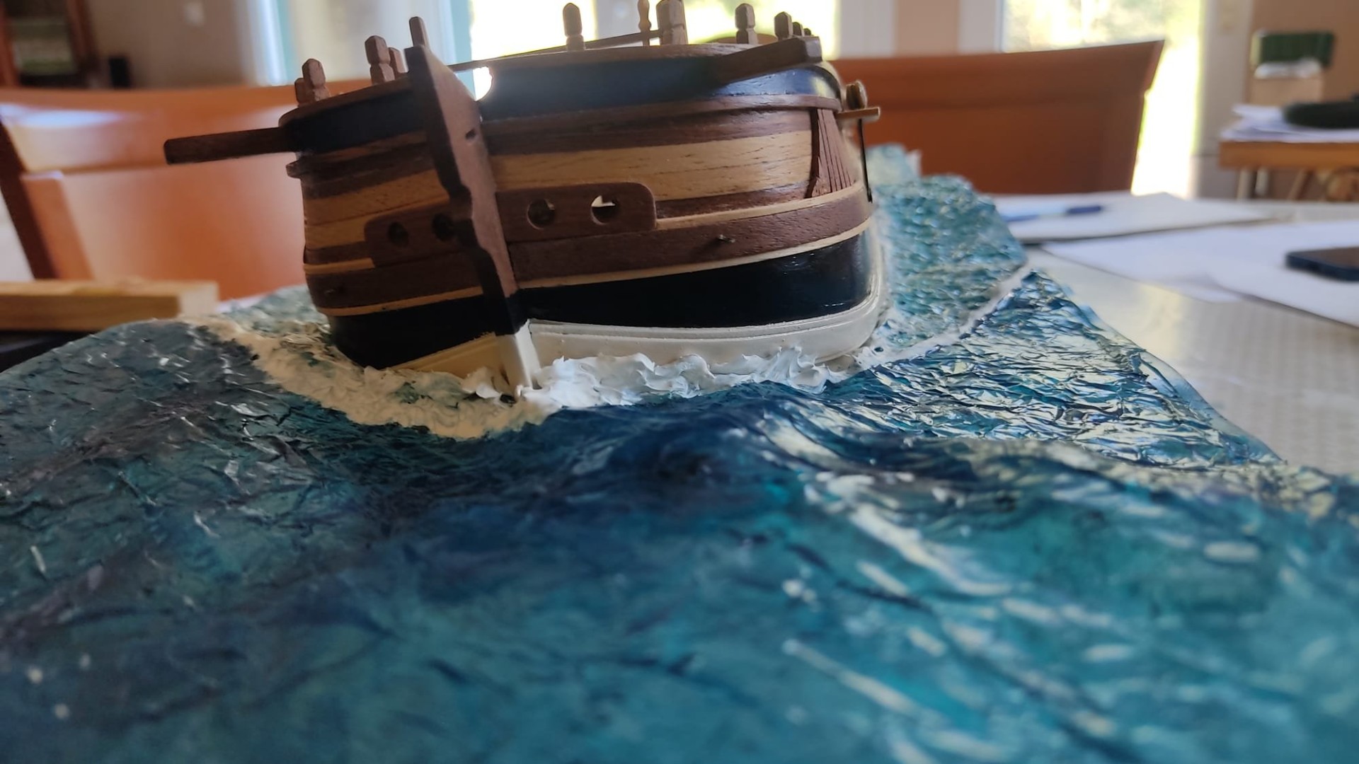

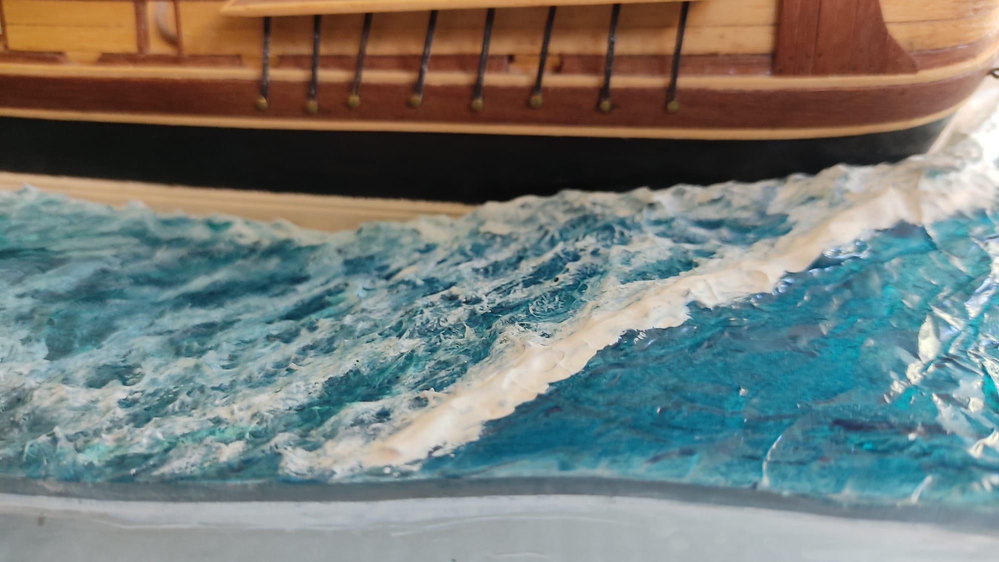

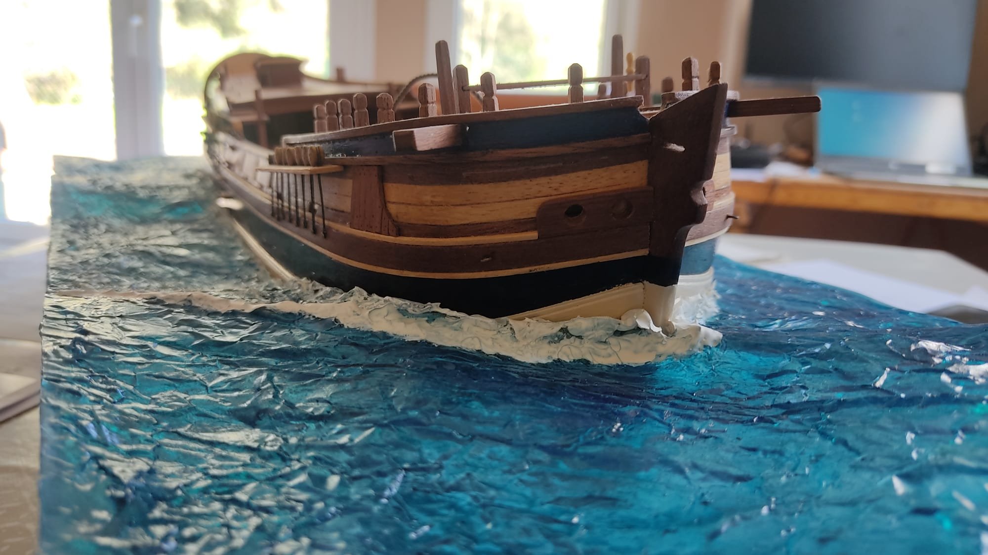

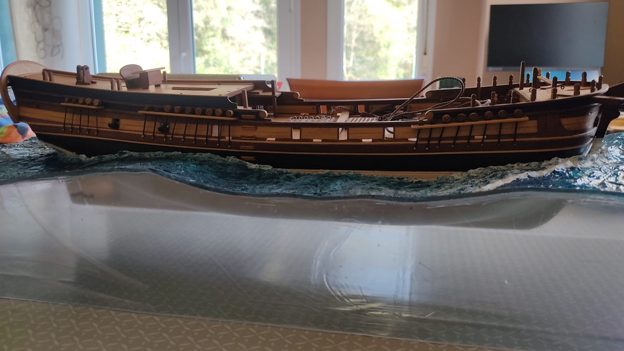

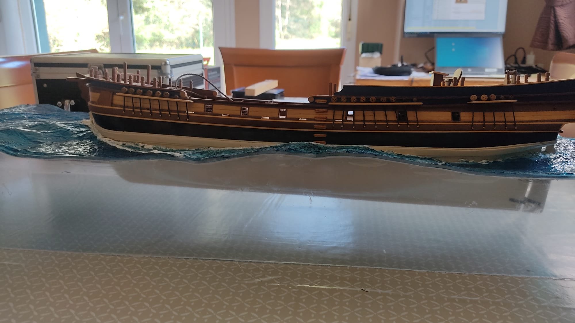

Buenas tardes.
Apenas puedo dedicarle tiempo al hobby, pero por lo menos no lo tengo parado.
Después de varios remates el mar lo doy por terminado.
Antes de que me lo diga Leopoldo la base irá pintada de gris, y me falta ensuciar de verdín la línea de flotación.
Pongo unas fotos para que la gente se anime a hacer mares. Yo es el primero que hago y aunque es muy mejorable, me gusta mucho más que los soportes a los que estamos acostumbrados.
En unos dias pondré alguna foto y explicación de cómo he hecho la superficie.
Mensajes: 5949
Muy bien, enhorabuena, da gusto verlo

Eso sí es un mar en condiciones, el mío quedó más chapucero pero bueno, a quien se lo regalé parece que le gustó

Me parece que está muy bonito.
Además con una escora, por efecto del viento, que me parece más que correcta.
Bien asesorado o con conocimientos importantes al respecto.

Me gusta mucho, sobre todo la ondulación que le has dado como mar de fondo.

Te ha quedado muy bien :clap: Yo podría plantearme hacele un mar al Santisima Trinidad, pero al ir un poco escorado la vitrina tendría que ser enorme.
Mensajes: 2740
Leopoldofran escribió: Vie May 10, 2024 6:33 pm Es otra cosa, enhorabuena, tiene un aspecto estupendo..
El refuerzo de tablas para el roce del ancla se llama "concha"
En mi opinión las olas son un poco altas, si son de una mar de viento obligarían a arriar las juanetes y tomar rizos a las gavias. Si fueran olas de mar de fondo podrías conservar las gavias enteras. La diferencia visible está en la superficie del agua, más picada con mar de viento, con mar de fondo es como si echaras una capa de gelatina sobre el picado. Al aplicar la resina para que no quede muy picada hazlo en capas finas , sin pegotes.
Algunos futbolistas argentinos, se refieren a esa pieza que citas como "La concha de tu madre".
El árbitro, que no habla argentino, ni sabe de levar anclas, va y les expulsa...
Ya no se respeta la libertad de expresión!!!!
El barco te está quedando muy bonito
