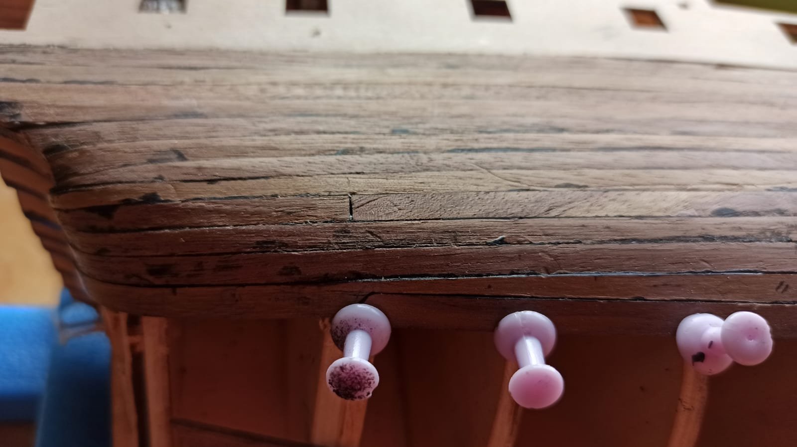

Ánimo que va bien la cosa. No lleva doble forro no? Lo comento porque parece que hay algún pequeño abultamiento (o bien un efecto óptico).
El forrado es una parte que siempre me da muchos dolores de cabeza. A por ello!!!

carlosys escribió: Sab Feb 18, 2023 7:33 pm Ánimo que va bien la cosa. No lleva doble forro no? Lo comento porque parece que hay algún pequeño abultamiento (o bien un efecto óptico).
Gracias...si va bien si, estoy contento, en cuanto a algún defecto...seguro, repasas mil veces con la traca, y todo parece correcto, cuando empiezas a forrar dalen de debajo de las piedras. Como has podido apreciar, hay muchas cuadernas engordadas en varios puntos, pero hace tanto tiempo qu eno hacia uno, que me da la sensación de ir mal...No lleva doble forro, salvo la parte superior por tema de cambio de color de la madera y que originariamente, las tracas son más gruesas
Leopoldofran escribió: Sab Feb 18, 2023 7:43 pm Hola. En el hilo de la Descubierta se explica lo de curvar aunque el procedimiento del secador ( mejor un decapador térmico )no lo uso casi y va bastante bien siempre que la curva no sea difícil. Es un poco rollo pero creo que está bien, es aquí: viewtopic.php?t=13677&start=30
No lo habia usado nunca, pero ayer, en la proa la traca hacia una curva complicada, y con el soldador no daba a darle forma, de esta manera solucioné el problema, ahora cada vez tiene menso curvatura rara, y van más naturales, . Gracias a los dos

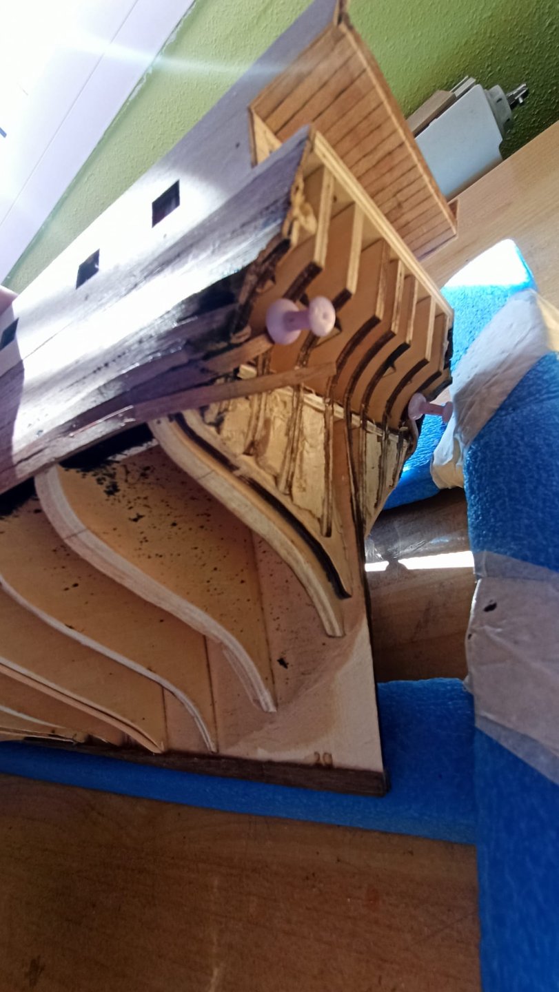

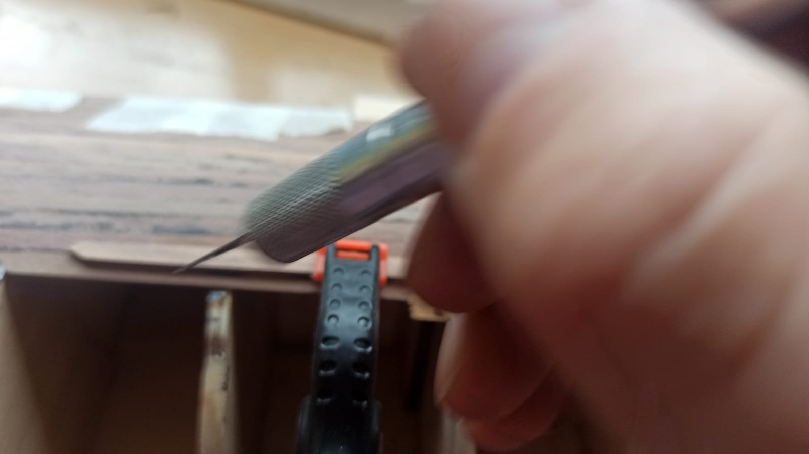

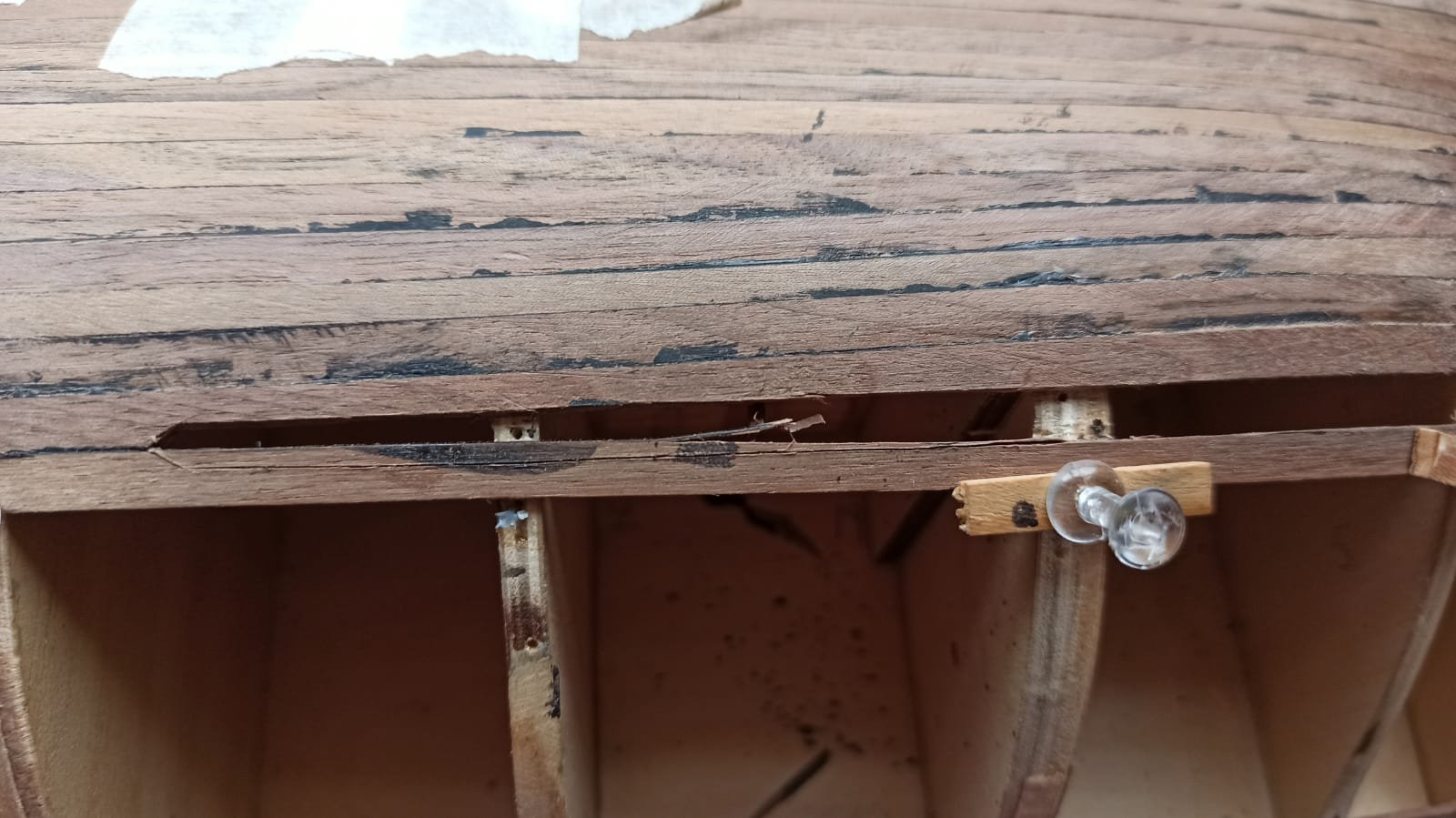

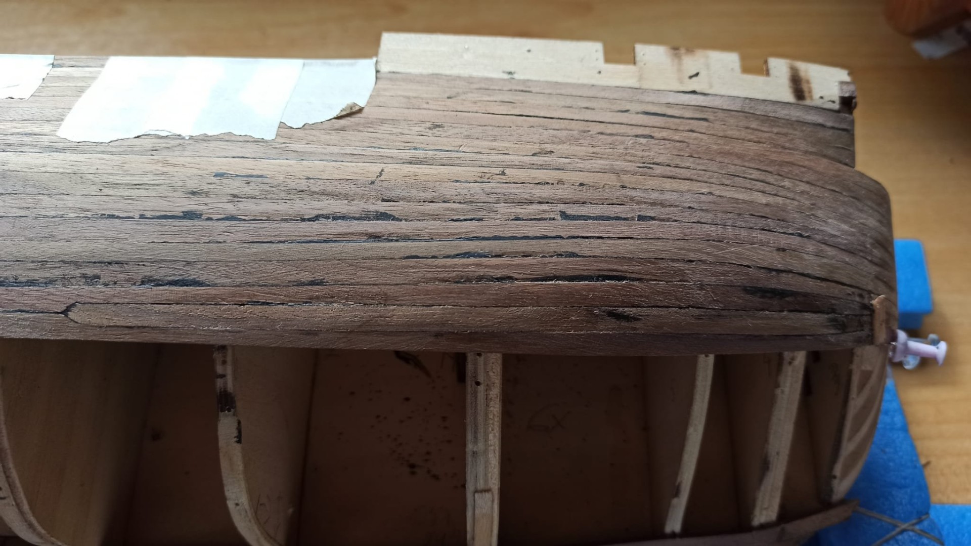

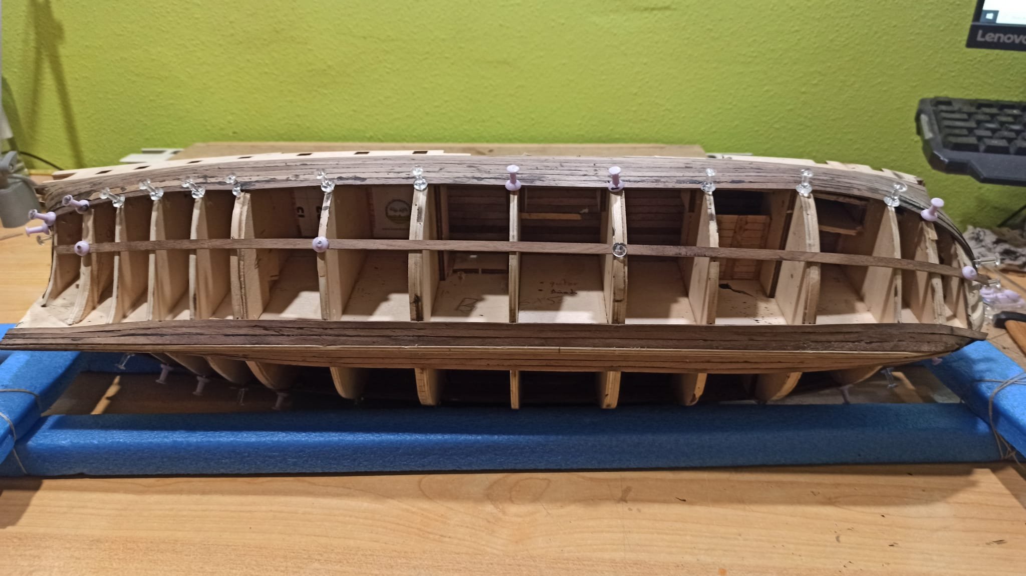

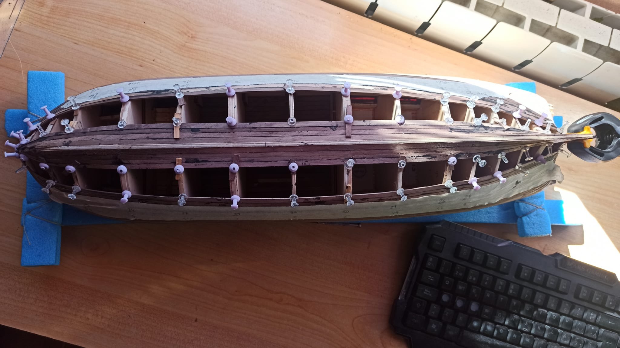

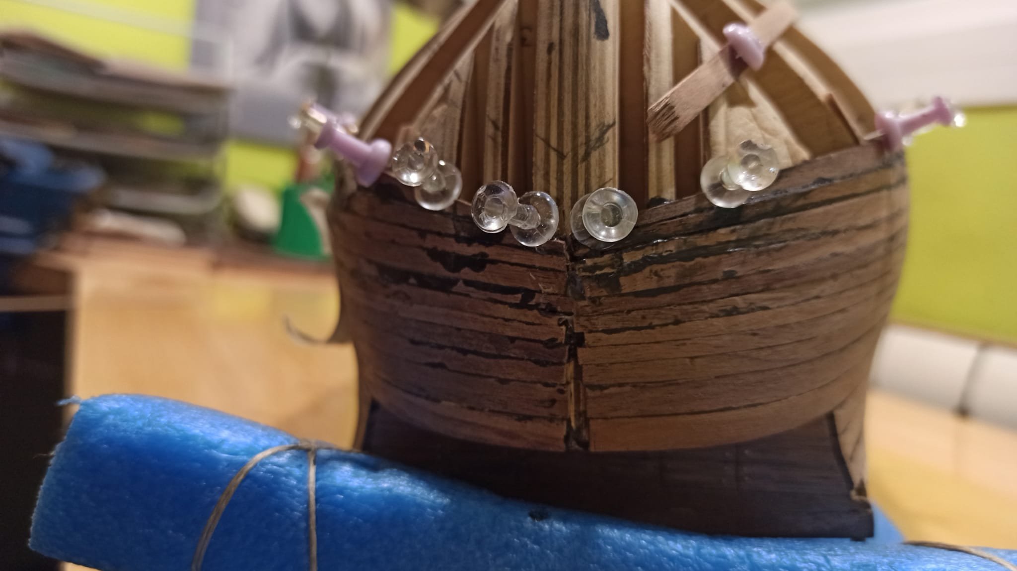

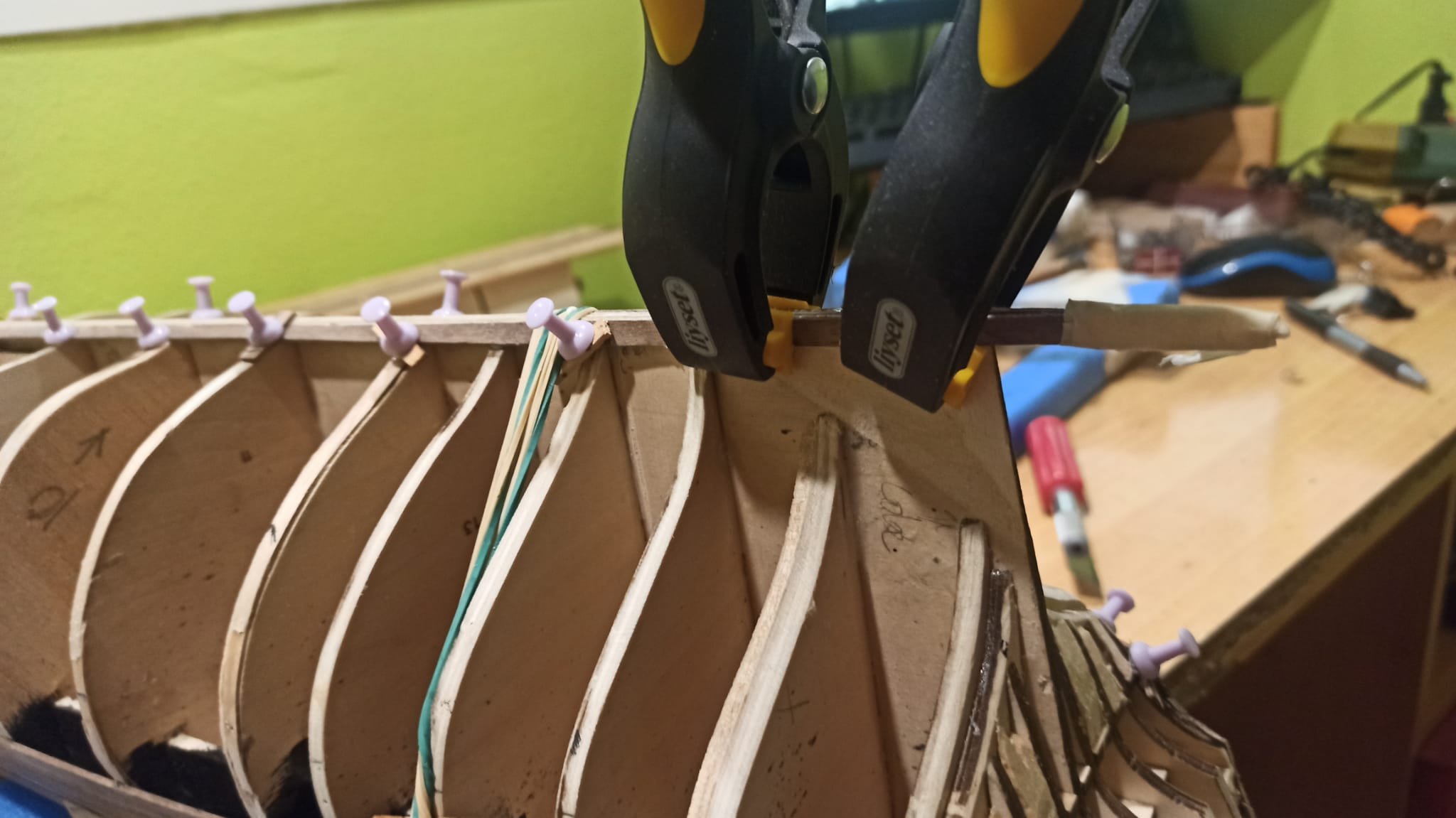

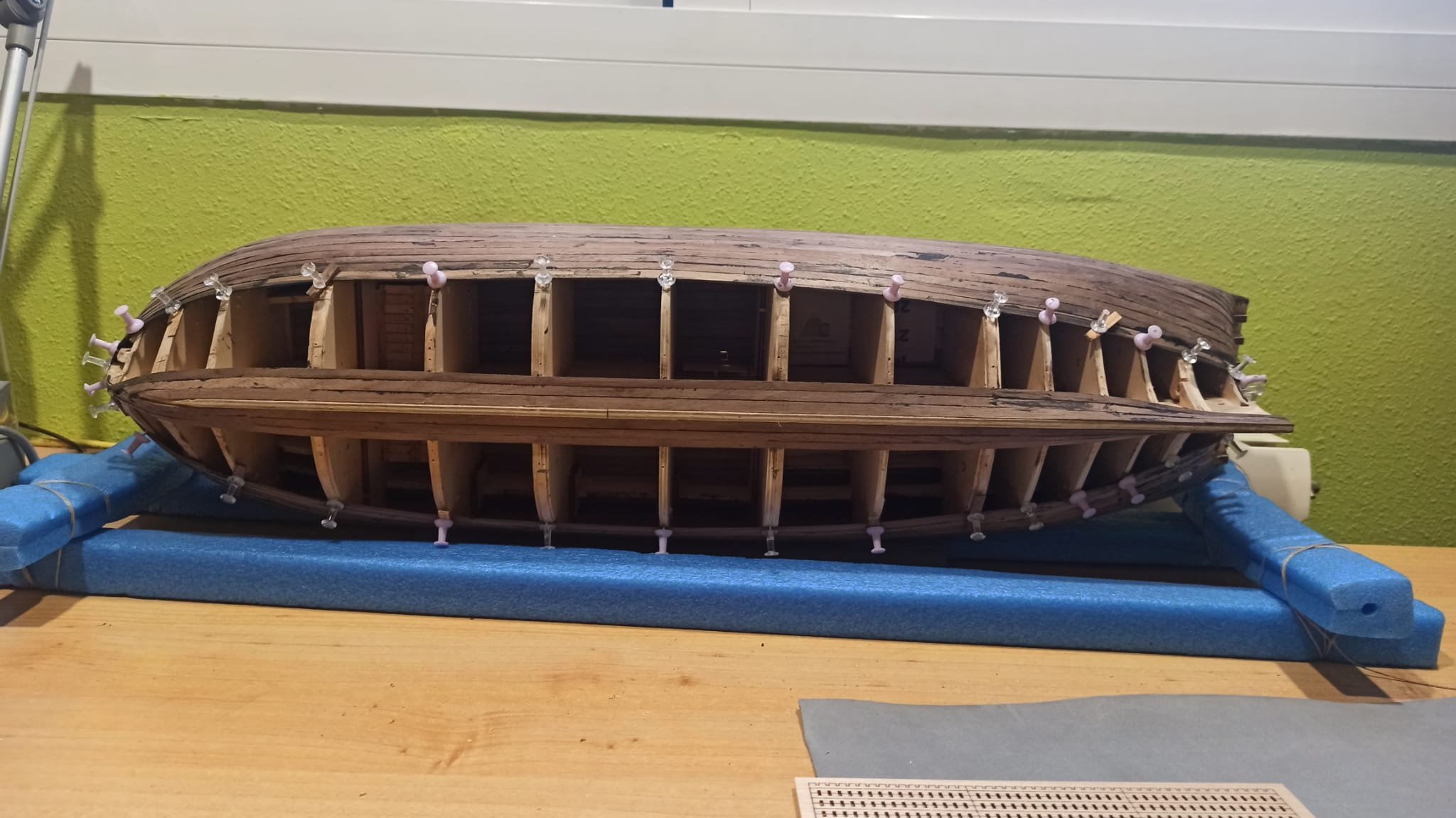

Seguimos por dias, con el forrado, de momento solo se me ha roto una traca al doblarla, y lo veia venir por la calidad de la veta de la tabla, pero ya esta solucionado, anoche le puse la traca de aparadura. Ya empiezo con las tracas de dificil forma, en popa, hace un giro muy brusco y de pequeño diametro, hay que ir muy fino para no quemarla ni romperla.Imagen
Para poder ponerla mejor, la di forma con el soldador, y deje en parte de popa más trozo, lo encinté y asi era una sola pieza, más fácil de manejar

tambien le di una mano de cera para patinar, roble medio, de lakeone, y no se si me gusta mucho como queda...

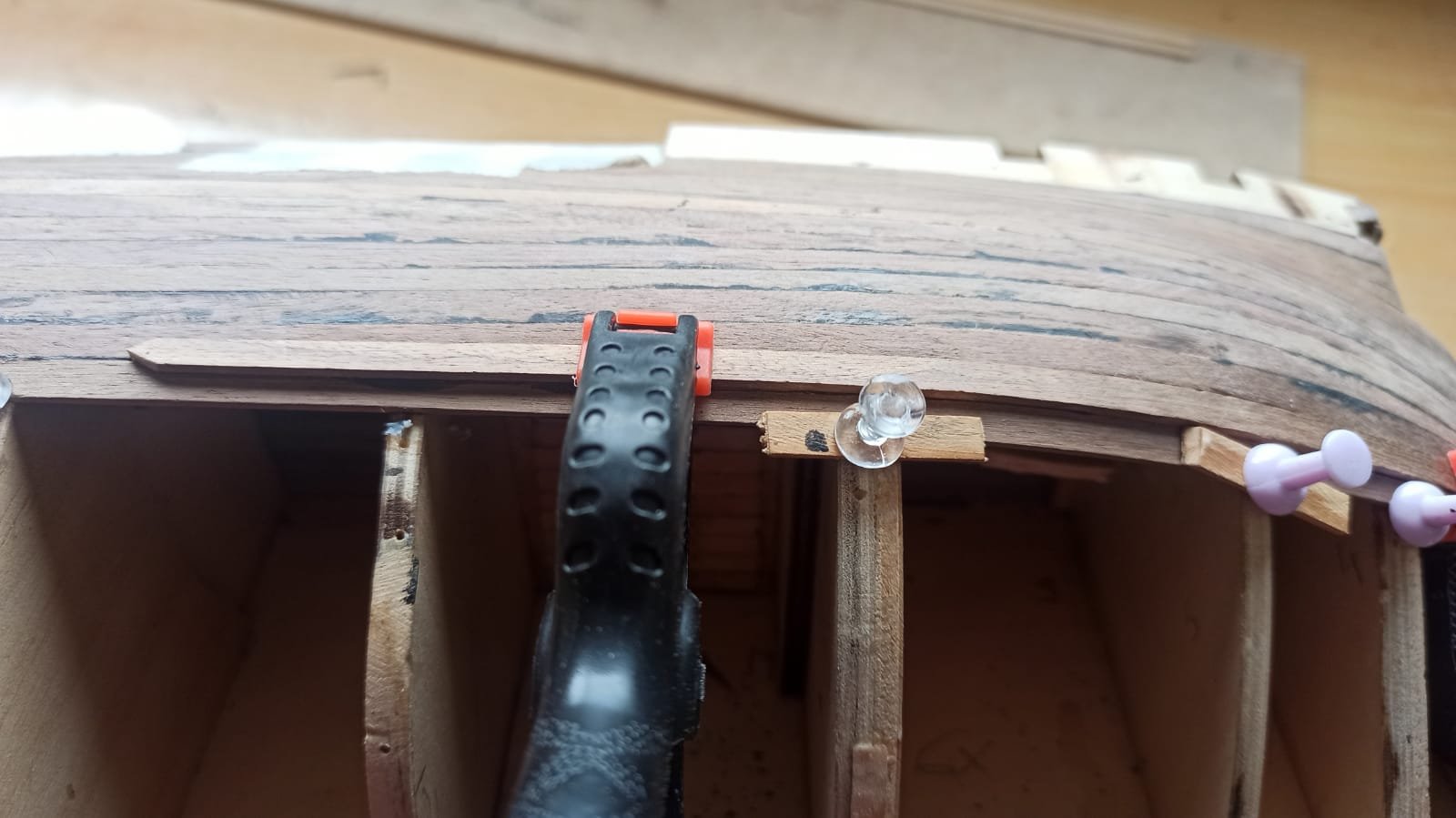

la traca de aparadura una vez retiradas las chinchetas, y cortado el sobrante de pòpa

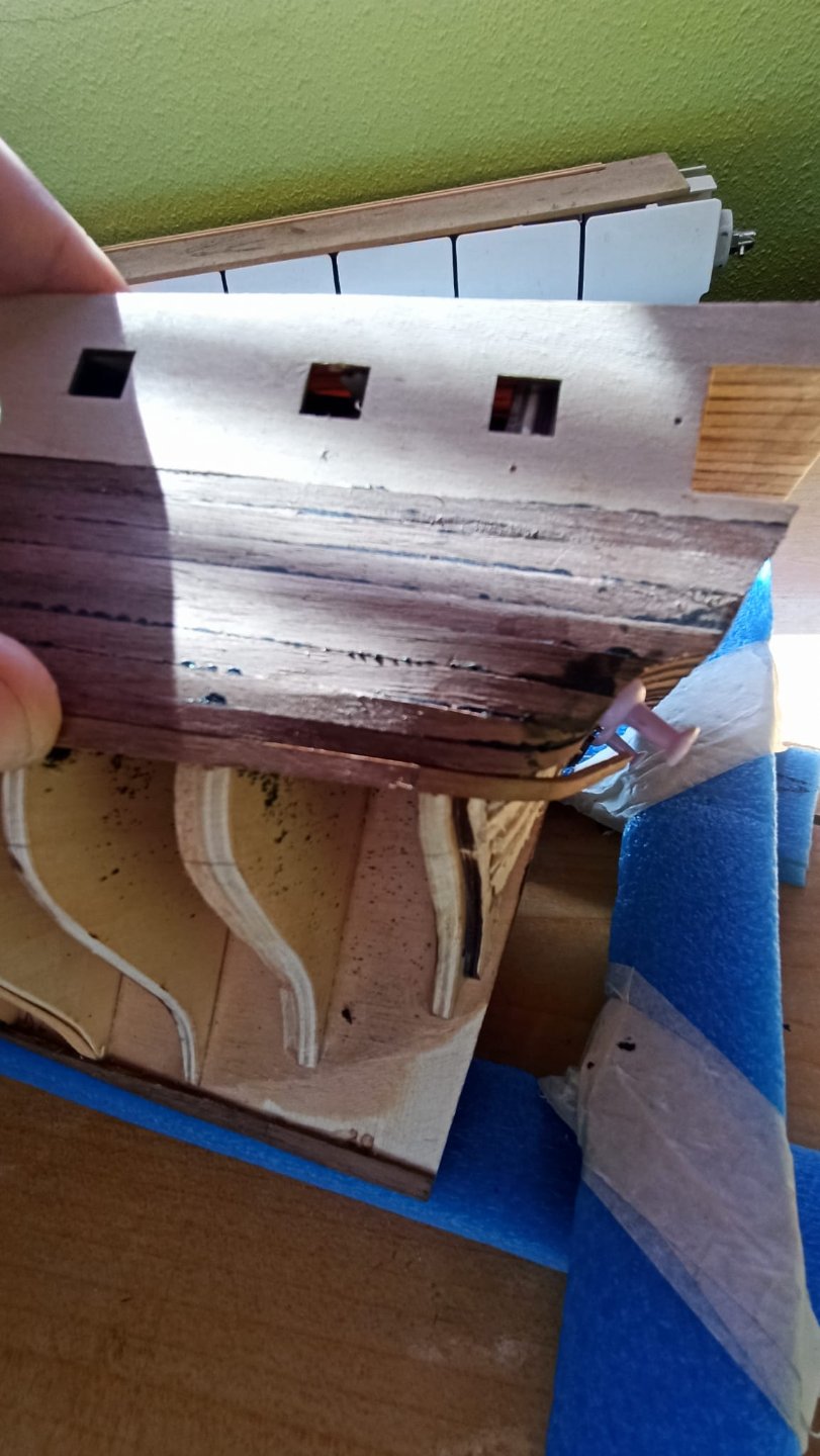

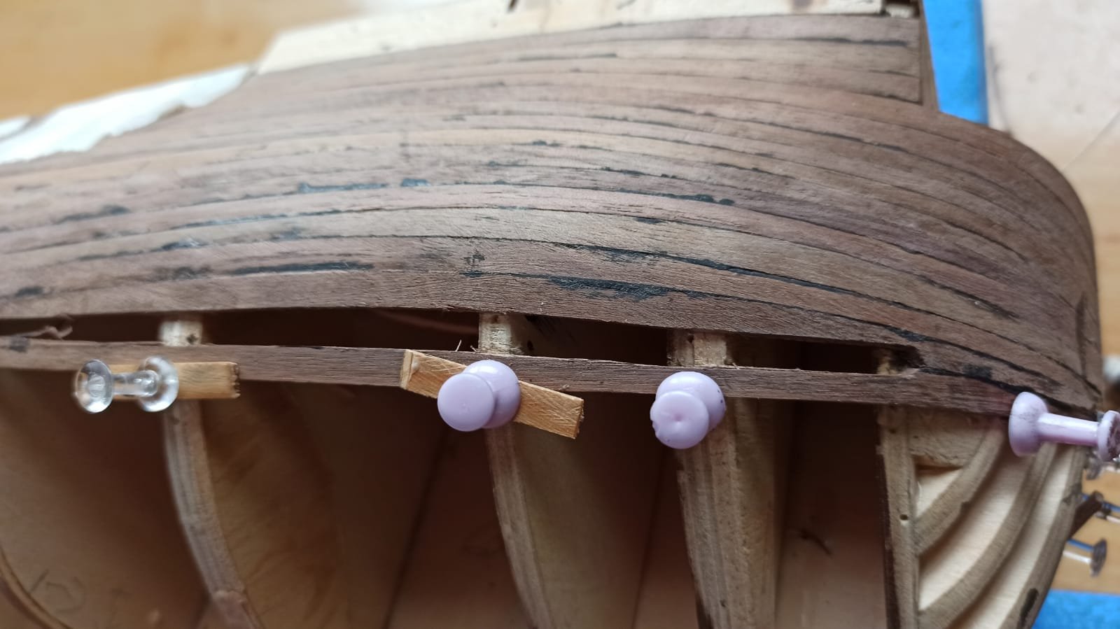

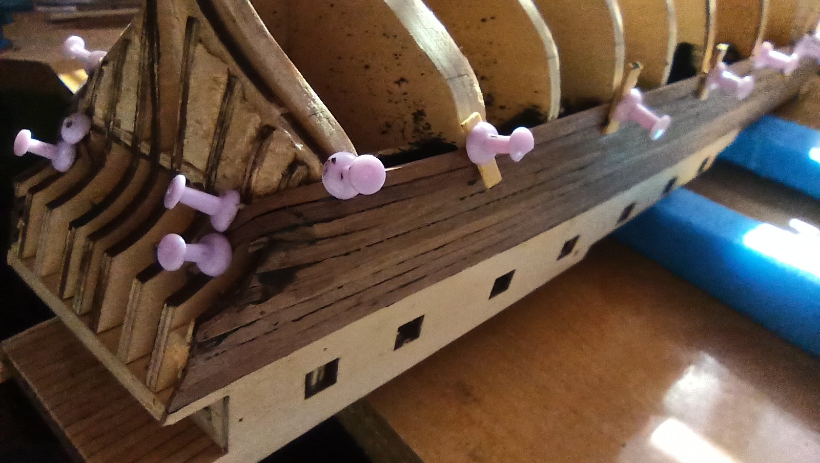

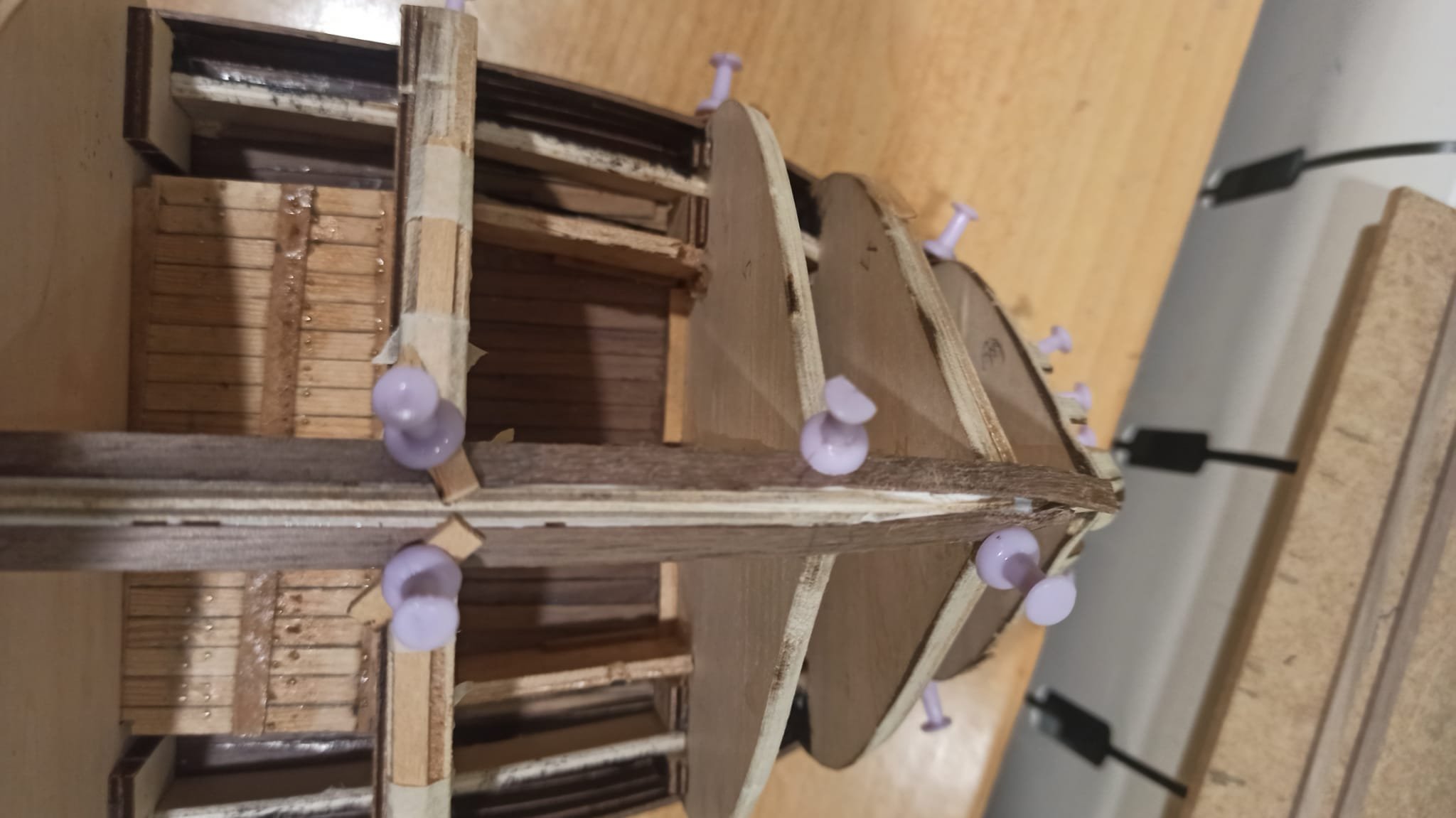

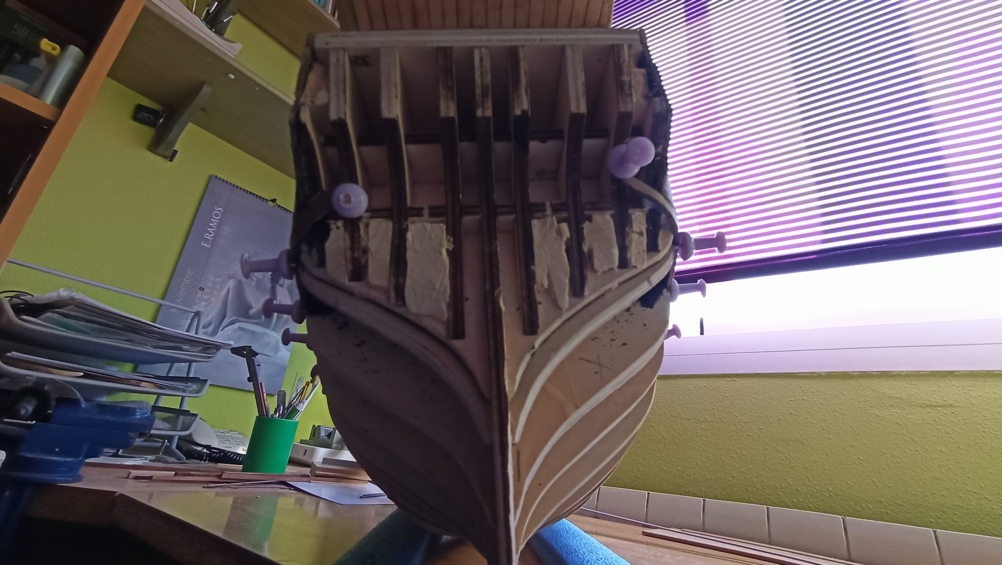

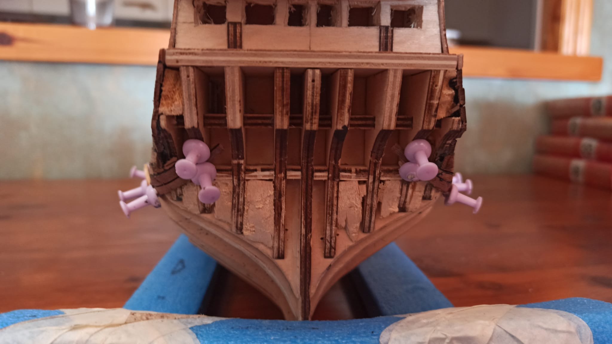

Vista de la forma que toman las tracas en popa, he de agradecer a muchos usuarios del foro, pues gracias a ellos y a sus modelos he podido ver más o menos como va el tema, AL en este caso tambien es penosa la explicación, y no digamos la calidad de las fotos y explicaciones...Imagen

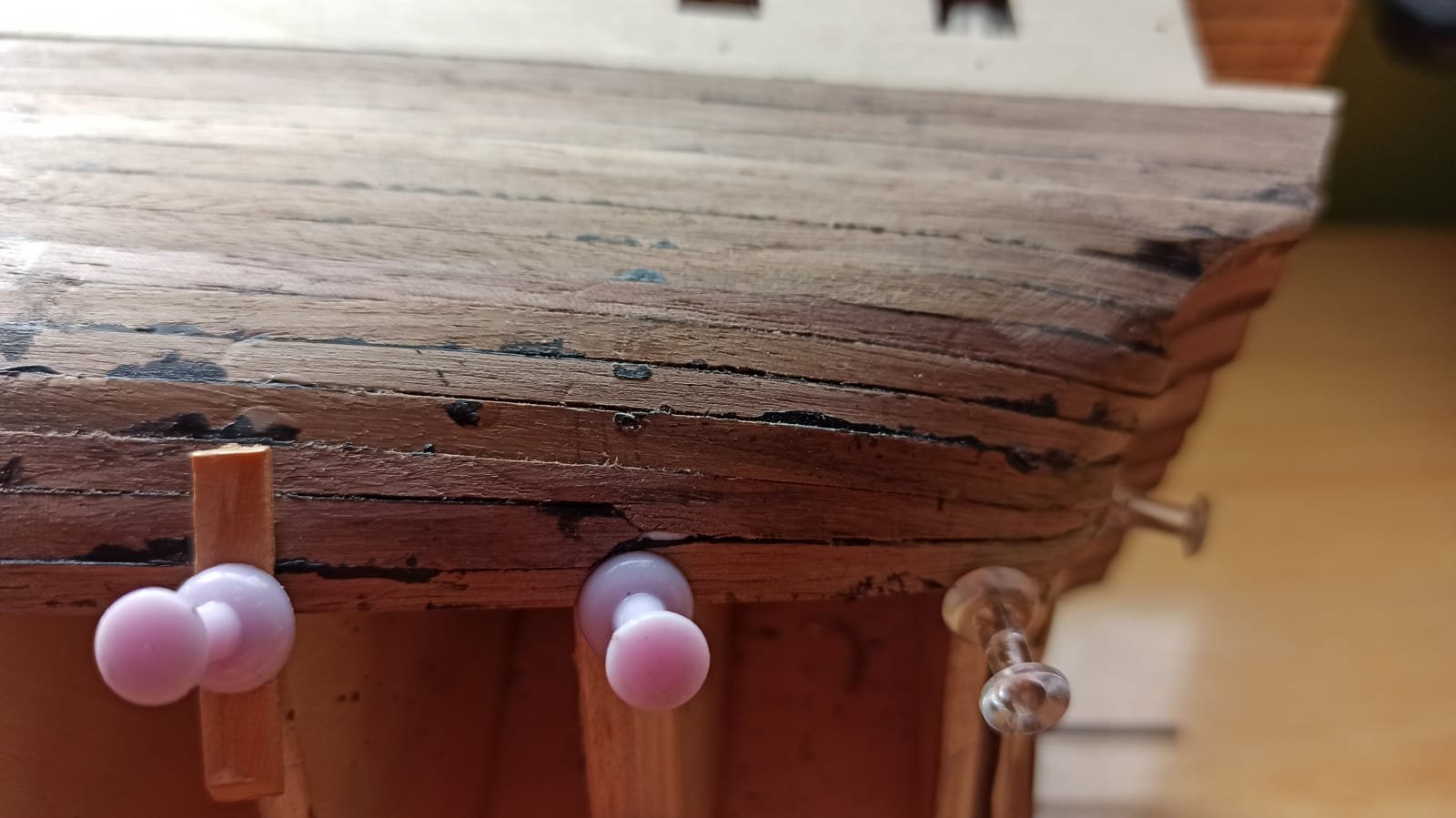

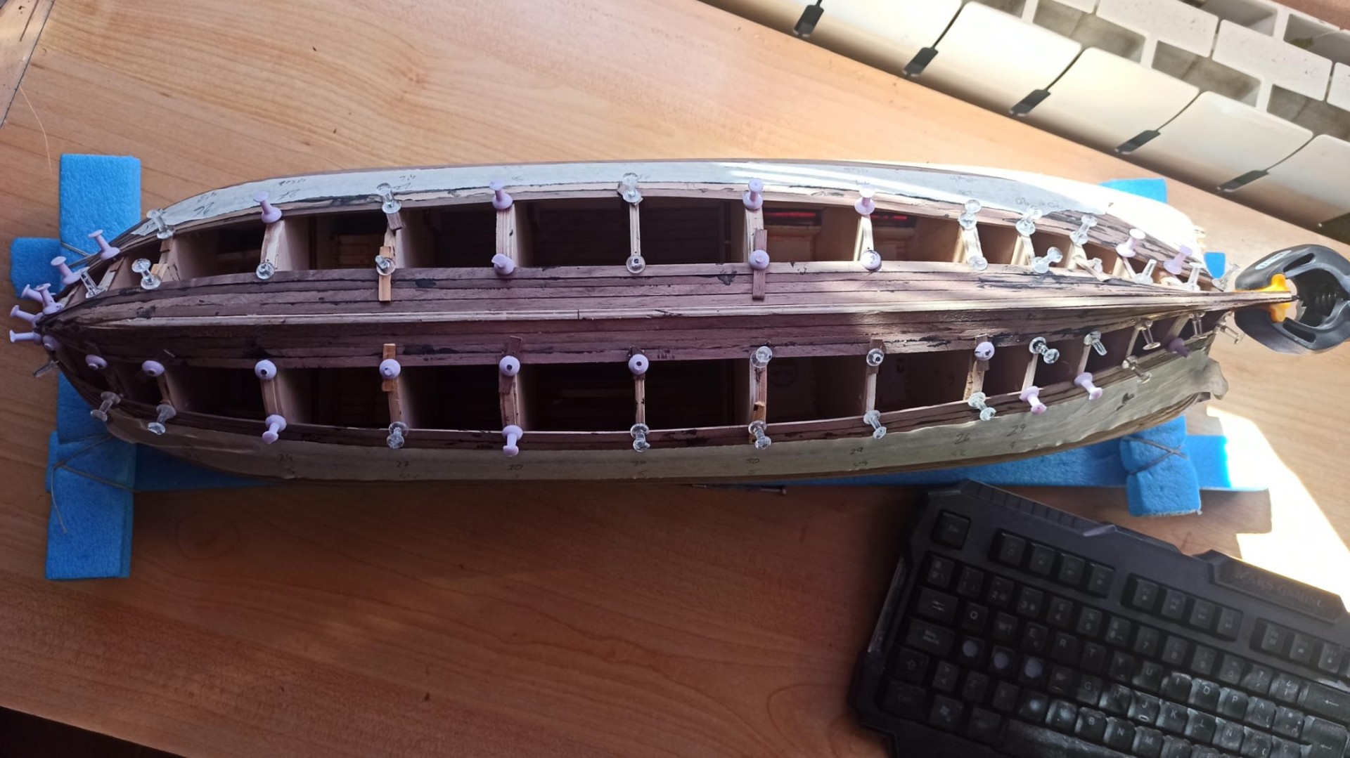

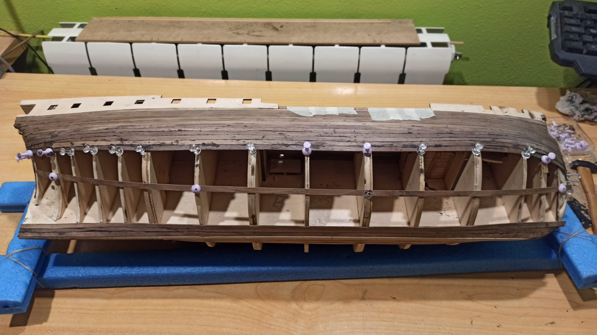

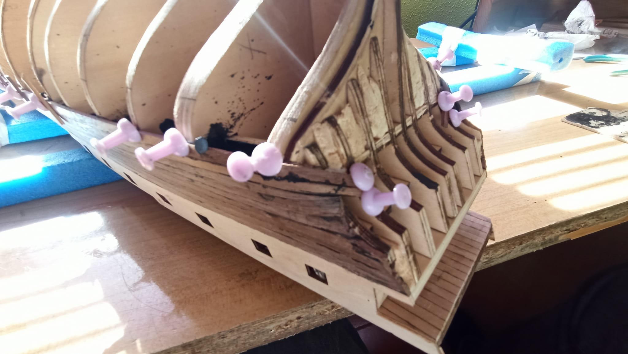

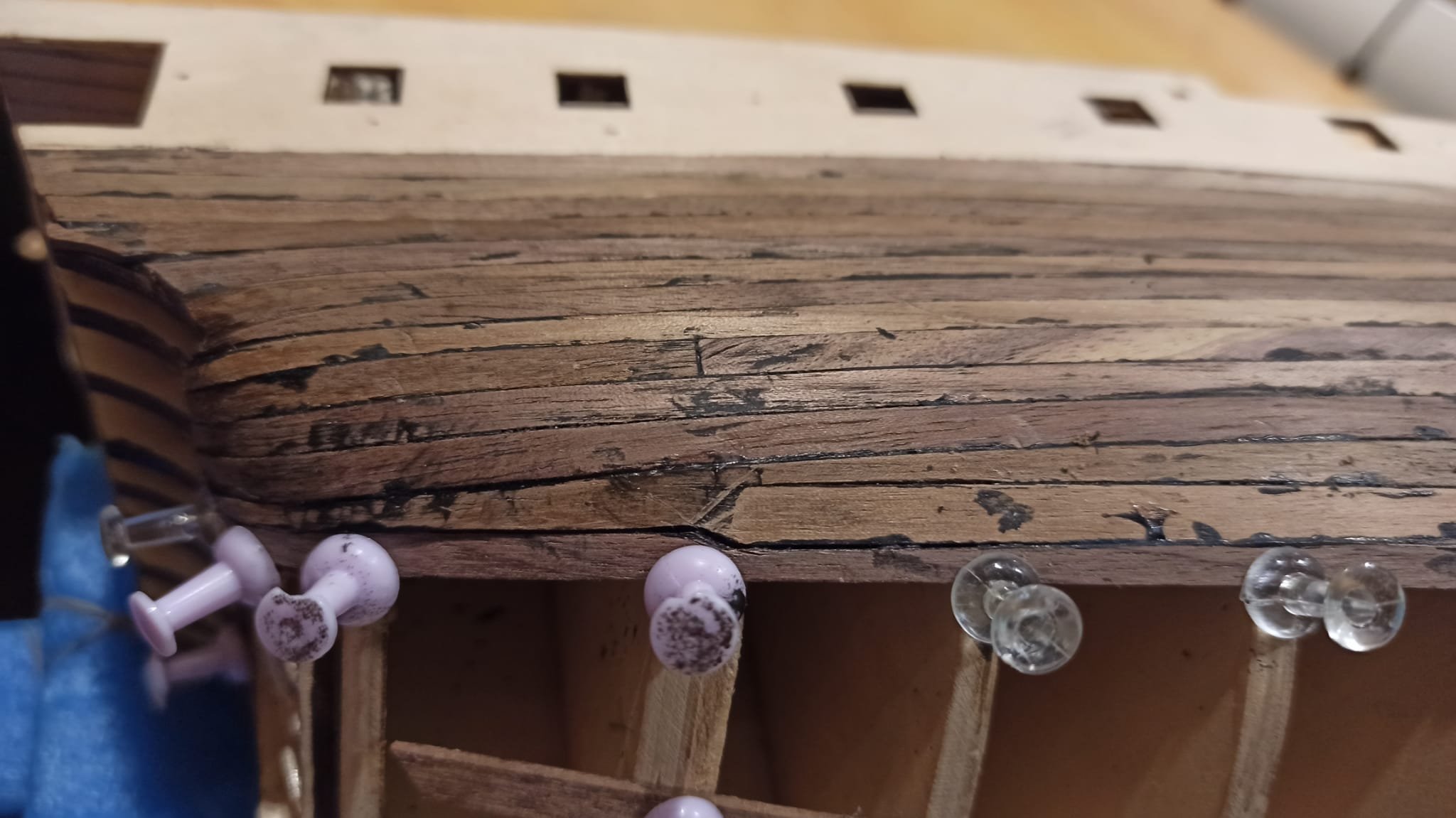

Buenos dias, empiezo a tener serios quebraderos de cabeza con el forrado, y ya veremos a la horqa de pegarle el lijado cuantos agujeros me quedarán, esto me fastidia mucho, por no decir algo peor, pero bueno, no se puede pedir más después de tantos años sin forrar un casco, y más con la presión de no querer segundo forro, vamos de no pintarlo, me temo que al final le va a tocar ir a Trafalgar...jejejeje

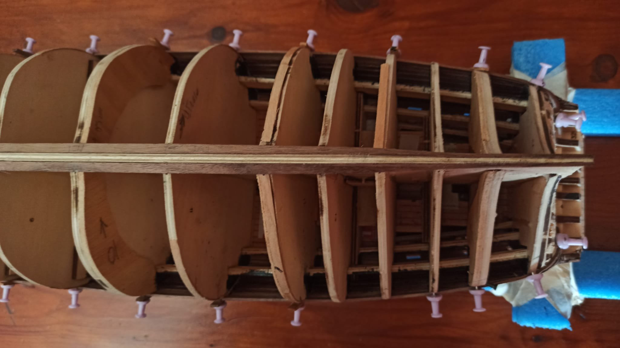

Bufffff...está jodida proa es muy redonda, y creo que es lo que me está trastocando todo, y cuanto más intento arreglarlo parece que se desmadra más!!!🤦🏻😢😅😅 Y estos se AL voy a llegar con las tracas justas, he tenido que retirar para por si acaso una docena o más por tener mala veta, y ver qué si se si la se rompen, ya sabéis lo que os digo verdad?? .
Gracias por los ánimos 👍👏👏👏Imagen

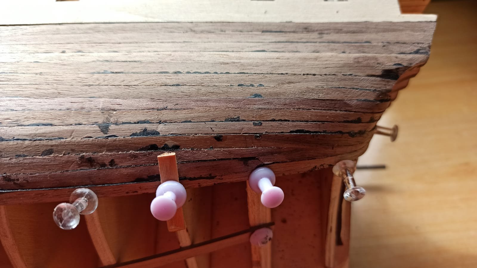

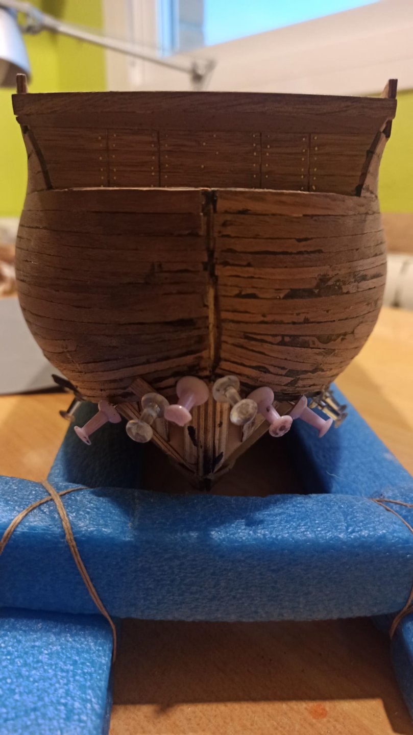

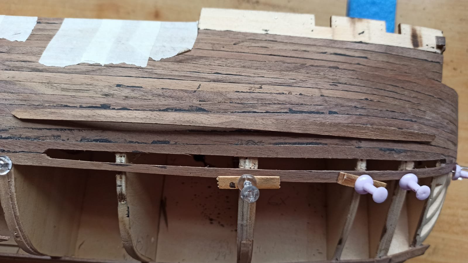

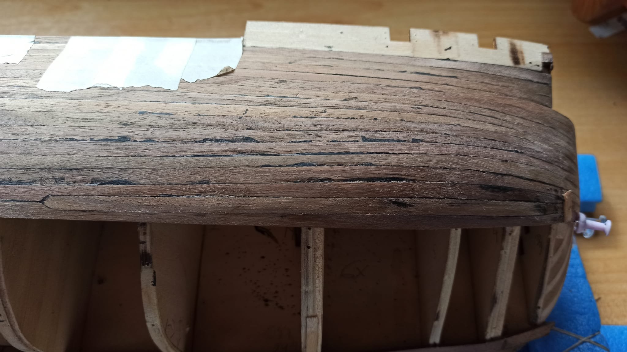

Realización de un durmiente estilo Ingles, al final le voy a coger el truco y perder el miedo a realizarlos, tenia que haber hecho una foto del agujero que tenido que tapar, no me he dado cuenta, pero es el típico que queda en forma afilada a los extremos. Buenos dias a todosImagen
Procediendo a ver el tamaño necesario
WhatsApp Image 2023-02-22 at 12.38.51 (1).jpeg (149.75 KiB) Visto 4400 veces
WhatsApp Image 2023-02-22 at 12.38.51.jpeg (120.14 KiB) Visto 4400 veces
Marcado de la zona a recortar con el molde del durmiente
WhatsApp Image 2023-02-22 at 12.38.51 (2).jpeg (57.03 KiB) Visto 4400 veces
Recortando para su ajuste
WhatsApp Image 2023-02-22 at 12.38.50 (1).jpeg (138.71 KiB) Visto 4400 veces
WhatsApp Image 2023-02-22 at 12.38.50 (2).jpeg (177.23 KiB) Visto 4400 veces
WhatsApp Image 2023-02-22 at 12.38.50.jpeg (193.9 KiB) Visto 4400 veces
encolado y terminado

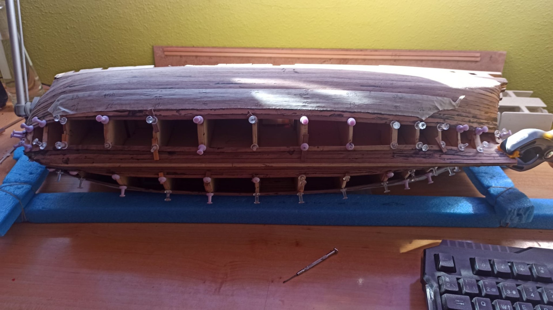

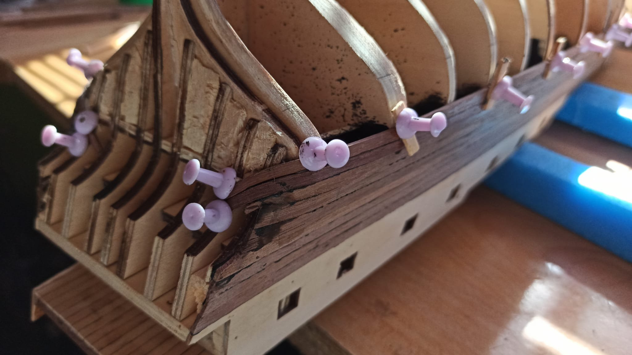

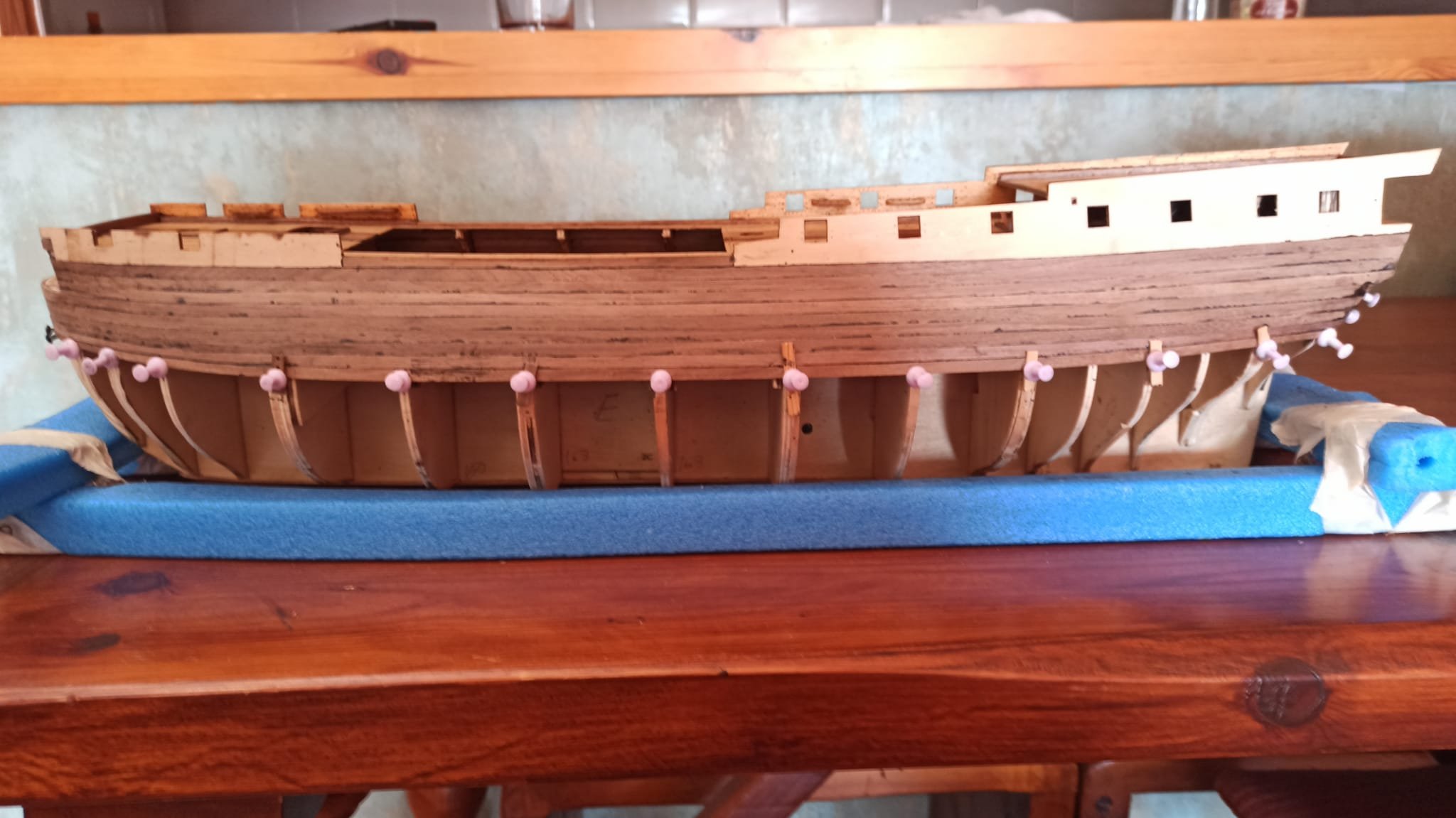

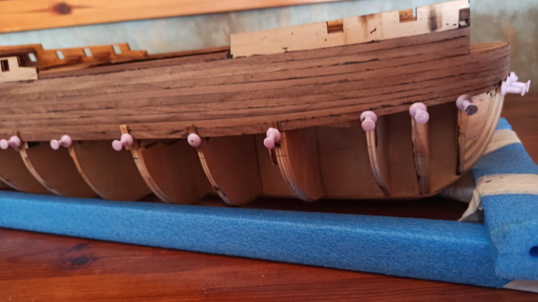

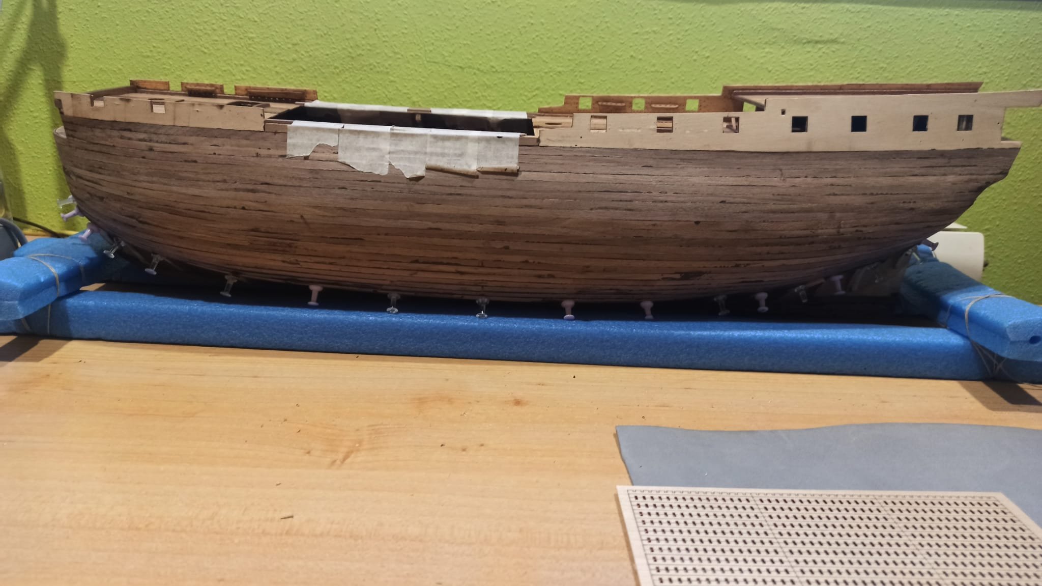

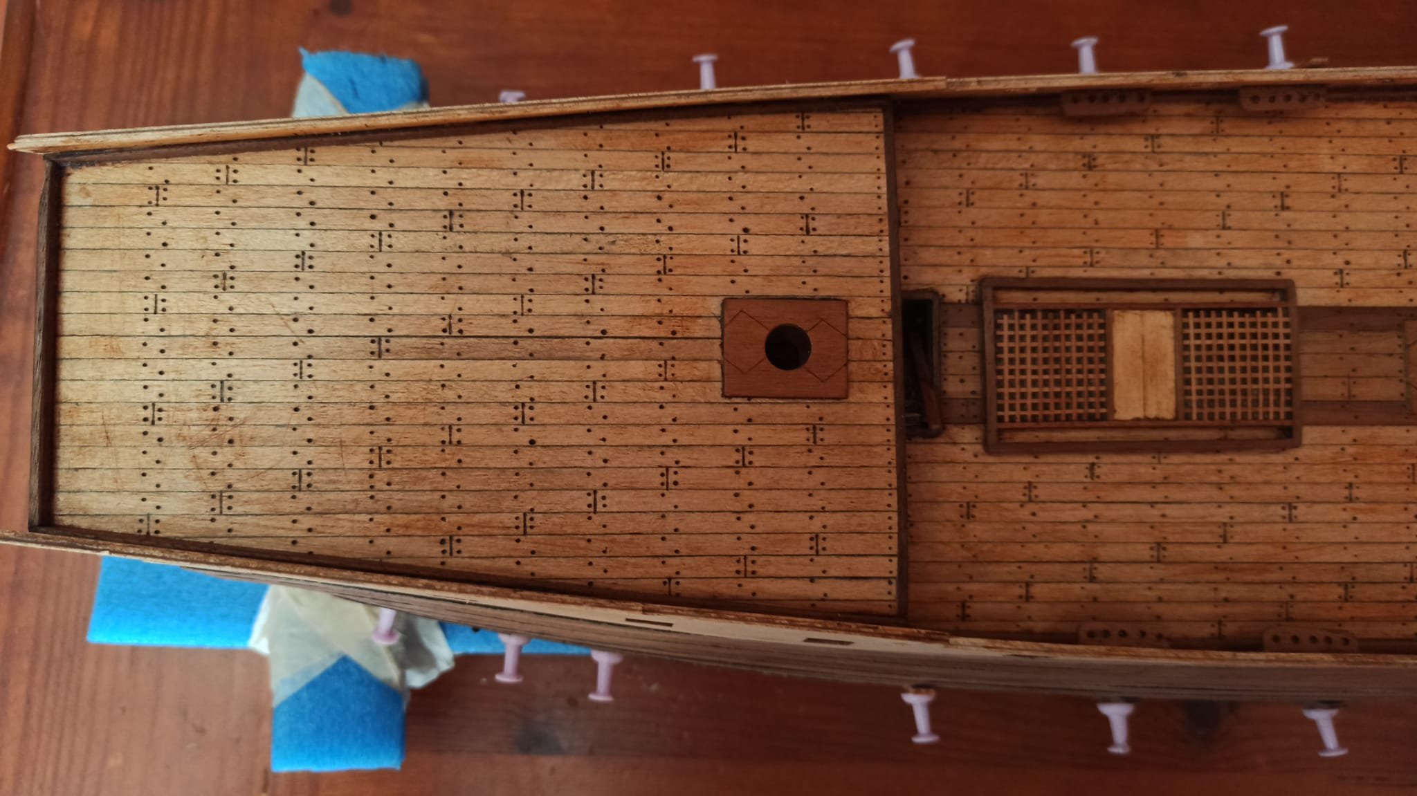

La cosa va bien, tras un pequeño bache que pensé que quedaría como el......casi terminando el forrado, me quedan 7 tracas de las cuales dos ya tienen su forma, osea chupado.Imagen
crisjaca
Mensajes: 1861
Ubicación: Jaca
Re: San Juan Nepomuceno de AL
Mensaje por crisjaca »

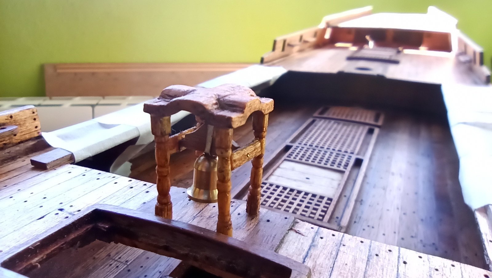

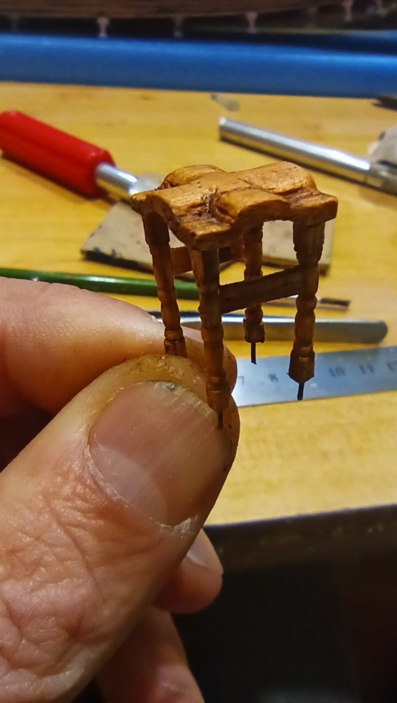

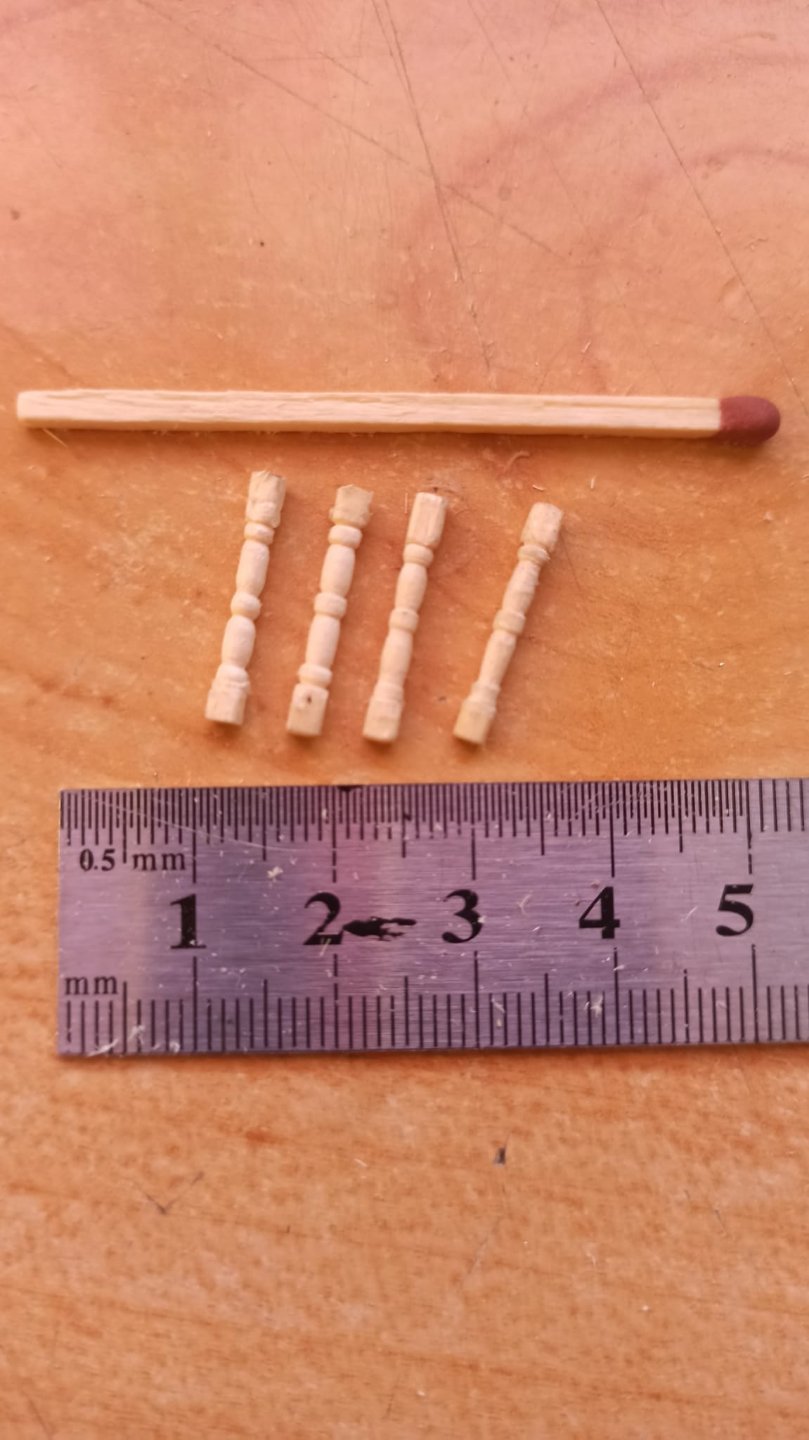

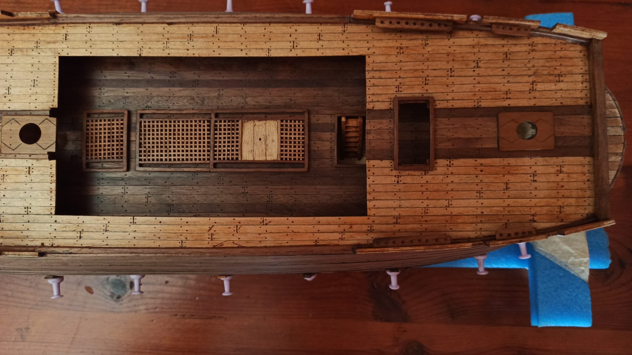

Seguimos avanzando, pasado el bache emocional de mitad de forrado cuando veia que la cosa no marchaba bien, ahora estoy tranquilo, casi terminado el forrado, y sin tener que poner mucho durmiente, satisfecho...y mientras, entreteniendome con detalles...@Jean Marie te he copiado la campana...jejeje
WhatsApp Image 2023-02-26 at 11.29.52.jpeg (119.5 KiB) Visto 4323 veces
Sinceramente, podria haber torneado el cuadradillo con Manzonia, se me ocurrio después de hacerlo...hubiera quedado mas fino, imagino.
WhatsApp Image 2023-02-24 at 20.49.15.jpeg (134.25 KiB) Visto 4323 veces
WhatsApp Image 2023-02-25 at 19.02.36.jpeg (114.48 KiB) Visto 4323 veces
WhatsApp Image 2023-02-25 at 19.03.26.jpeg (91.46 KiB) Visto 4323 veces
WhatsApp Image 2023-02-26 at 11.29.45.jpeg (186.9 KiB) Visto 4323 veces
WhatsApp Image 2023-02-26 at 11.29.51 (1).jpeg (127.7 KiB) Visto 4323 veces

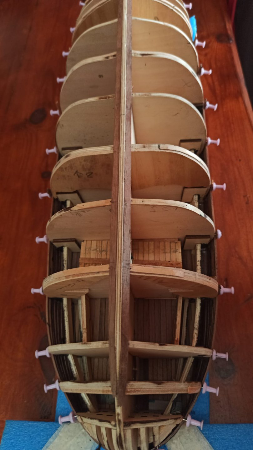

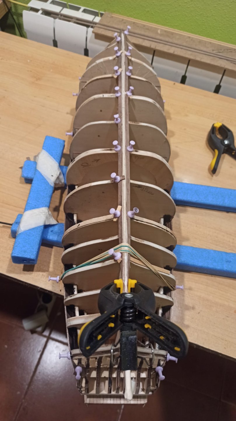

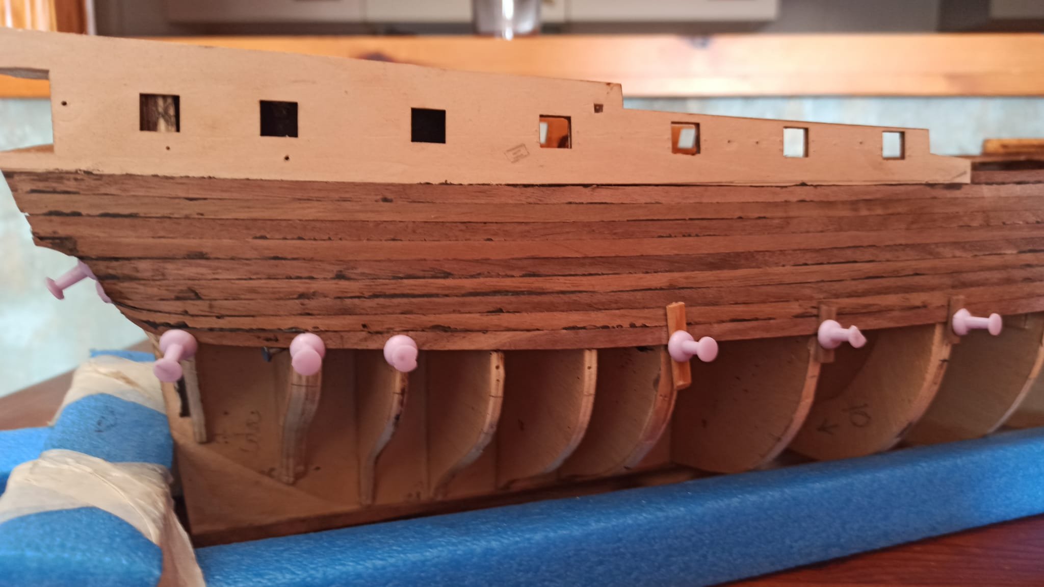

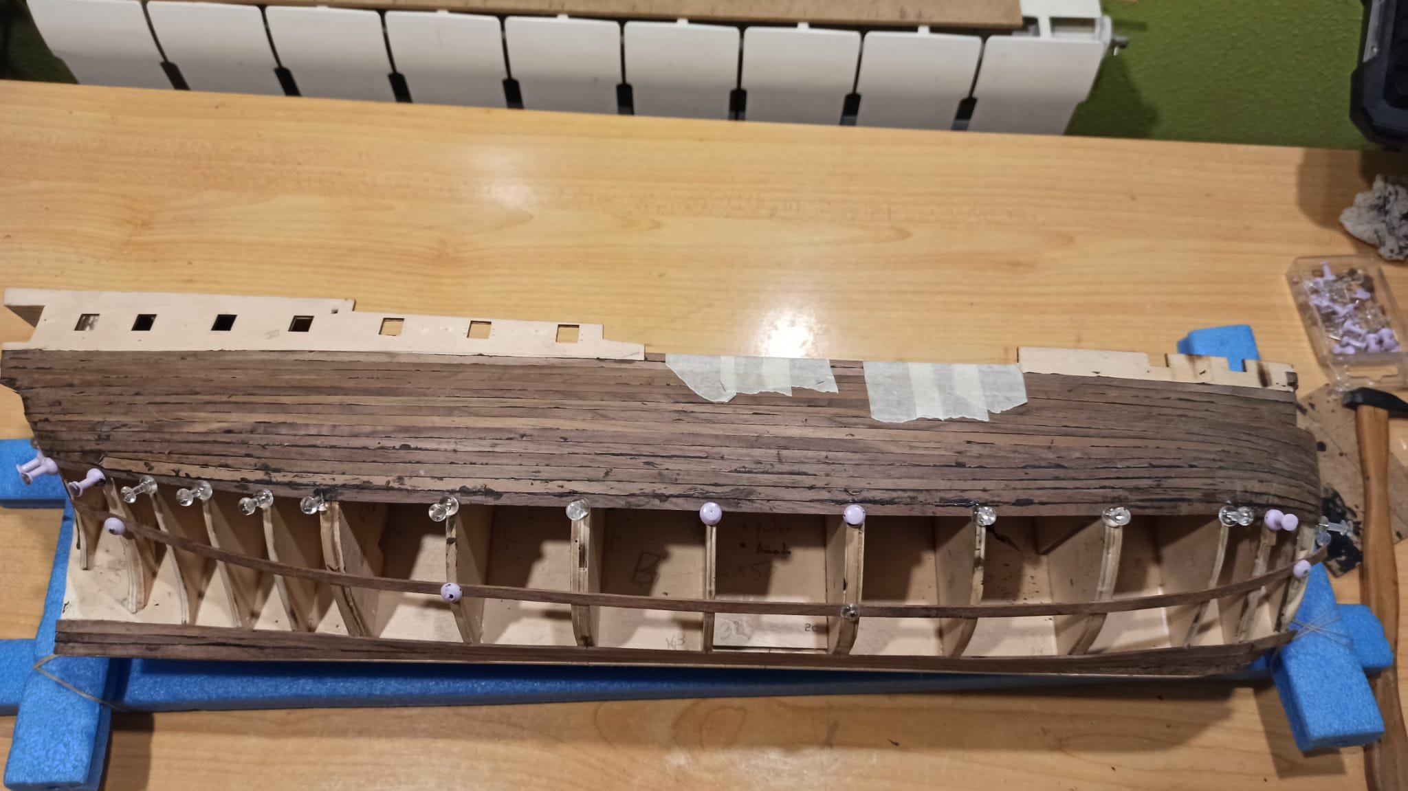

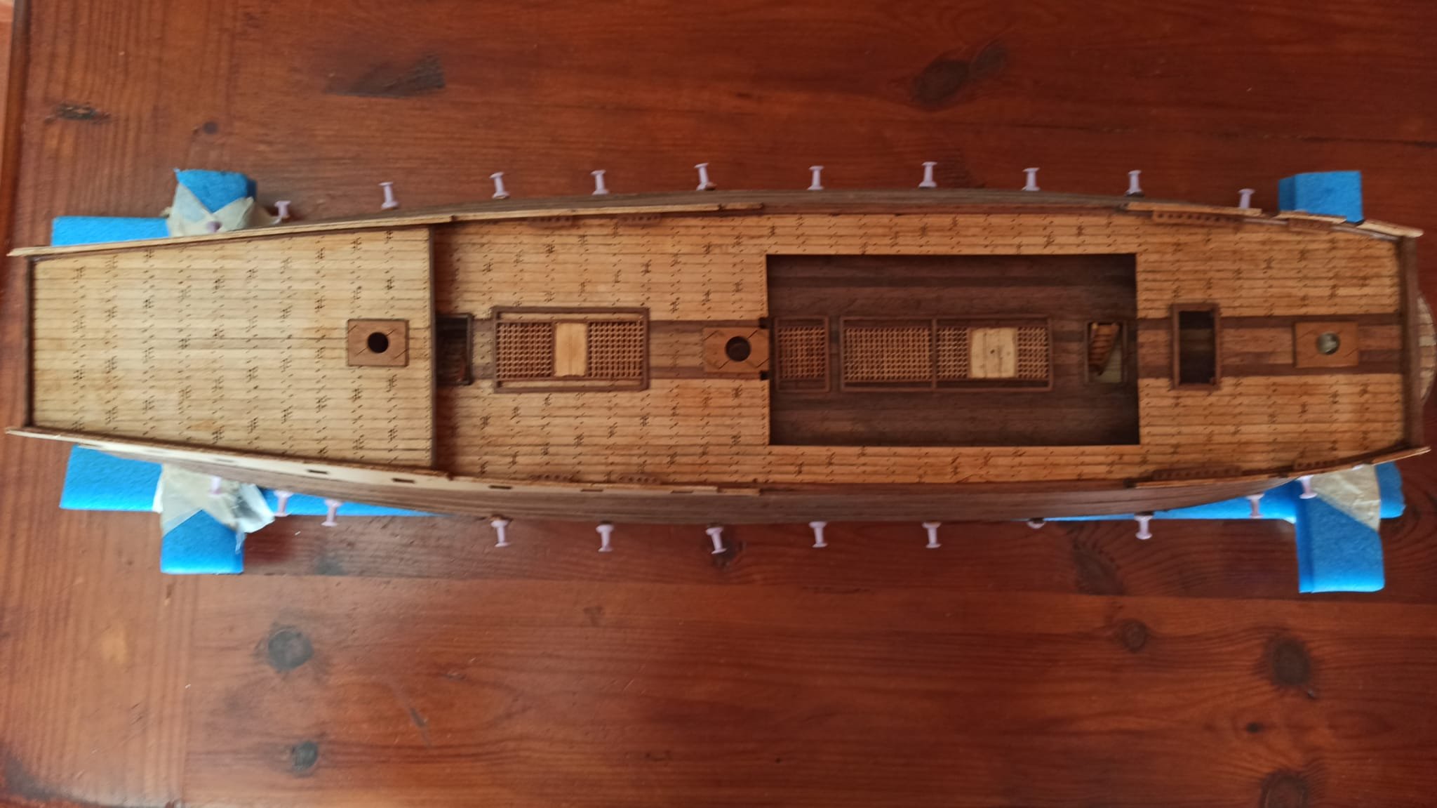

Como veis, me quedan 25 mm por cerrar en el centro del casco, en popa y proa es de 24 y 22 Imagen

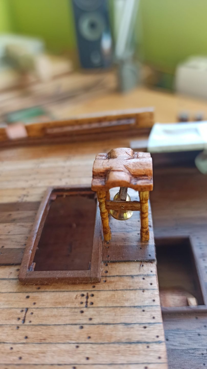

Mensajes: 6012
Bien por las columnas del campanario y el techo del mismo en una pieza. Al forrado le quedan 10 tracas, ánimo. No olvides el ( no sé su nombre) brazo para accionar la campana y su cuerda correspondiente,

Gracias @Leopoldofran si me queda poco para empezar a lijar y a rezar!! a pesar de haber repsado mil veces con listones el alineamiento de las falsas cuadernas, veo agujeros y abultamientos por doquier. El brazo se lo ví a JMM veo que es algo que es real, pensaba en el badajo y en su maroma con su nudo no?

Hola, chulo ese tejadillo de campanario ¿con qué lo has hecho? y otra pregunta y disculpa si lo has puesto pero no me he enterado. Las maderas del forro no parecen las del kit ¿es así y vas a evitar lo del doble forro? Me gusta cómo ha quedado la cubierta.
