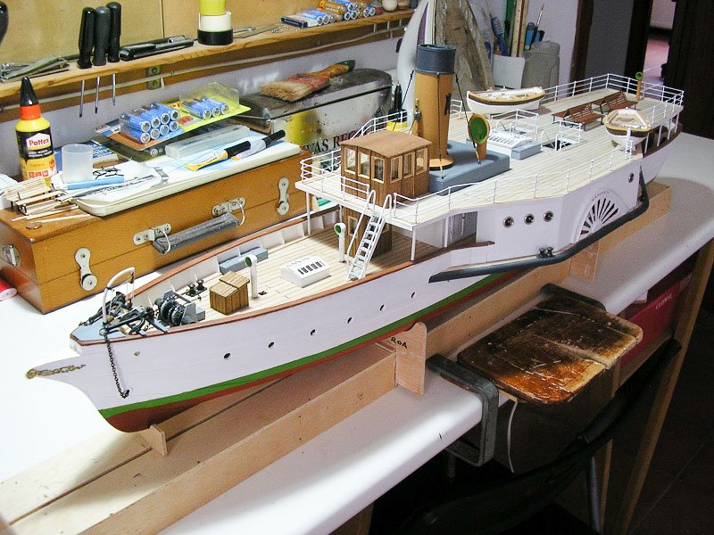

Leopoldofran escribió: Vie Dic 02, 2022 7:38 pm A mí me parece que está perfectamente todo. Se me hace raro que la cubierta de la timonera sea de madera barnizada.
No había reparado en ello, así que he estado mirando detenidamente las pocas fotos que tengo (solo una del Margarita, el resto, que tampoco son muchas pertenecen a algunos de sus antecesores, que eran prácticamente gemelos). No se aprecia gran cosa, pero todos dan la impresión de que ese techo era de madera; es posible que se protegieran de la lluvia con algo como el cartón asfáltico, muy usado en la época). De cualquier forma, y a falta de mejor información, tal como yo lo he puesto, creo que queda muy aparente.

Mensajes: 6038
Re: Proyecto MARGARITA: Parte II
Ponlo como quieras pero en un barco, que no sea un yate suizo en su garaje a flote, se pinta toda la madera para protegerla . No se pinta la teca pero para que se mantenga en condiciones hay que regarla a diario con agua de mar, hacerle una limpieza a fondo cada tres meses y aceitarla a conciencia.Algunos lo hacíamos una vez al año pero es que debajo de la teca había una cubierta impermeable de poliester. Incluso hoy día que hay superbarnices que no había en el tiempo de tu Margarita, se cubre con lonas toda la madera barnizada, los palos que no se pueden cubrir hay que decaparlos lijarlos y barnizarlos todos los años y cambiarlos cuando los lijados los han debilitado.

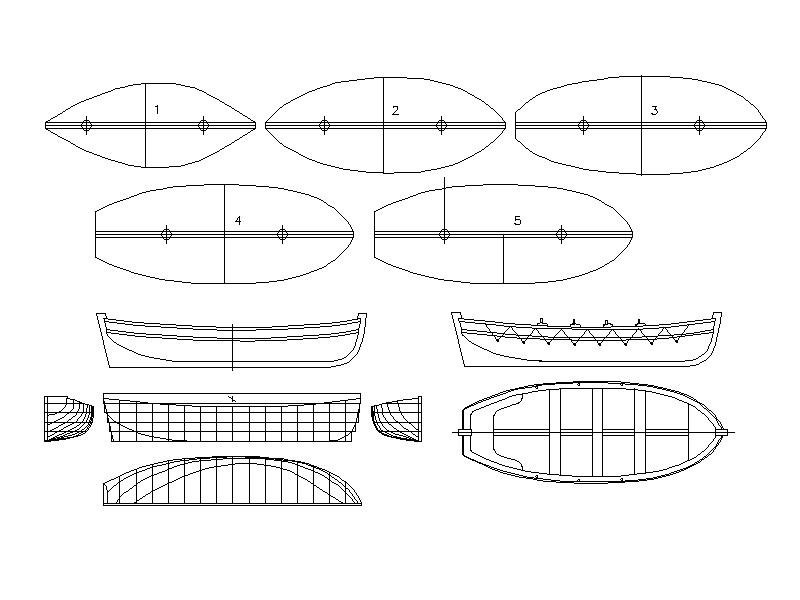

Bueno, después de estas "largas" Fiestas" con todas sus comidas y bebidas y los etcéteras correspondientes, el modelo no ha progresado todo lo que debiera, pero algo es algo.
Lo que os presento son los botes salvavidas, que me han dado mas "guerra" de lo que esperaba... se ve que la edad hace perder facultades.
En fin, ya iré comentando a pie de foto, así que vamos a lo que vamos.

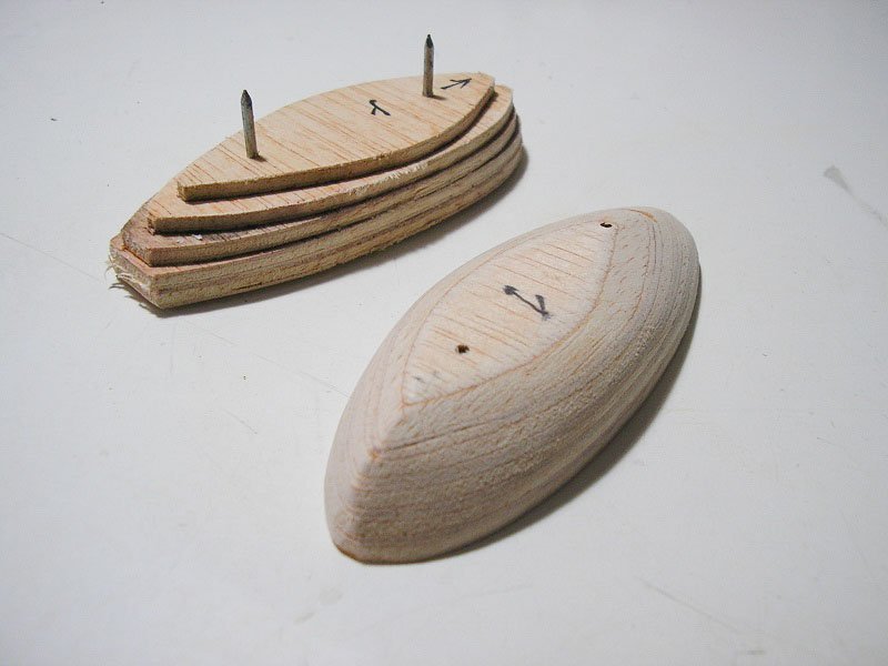

Lo primer, el planito correspondiente. Como los voy a hacer sobre molde, he sacado las plantillas para hacer los moldes por el sistema de "pan y manteca".

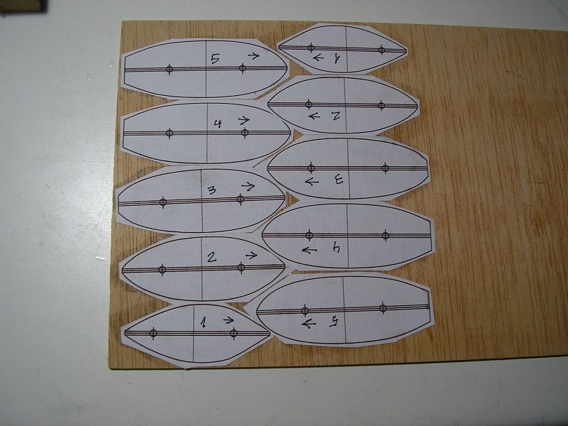

Las plantillas recortadas y pegadas sobre contrachapado de embero de 4 mm de espesor.
Les pongo un par de clavitos para centrar las plantillas en su lugar.

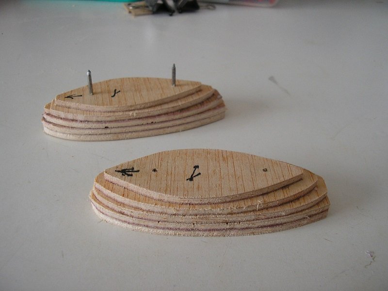

Para rebajar los "escalones", al ser una madera blanda, solo he usado lija de diferentes granos.

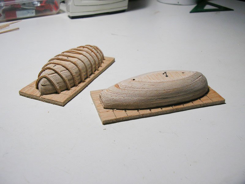

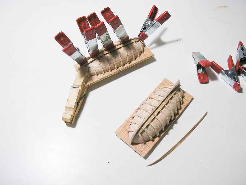

Colocando las cuadernas. El molde lo pego a una tablita con sobrante, hago una serie de taladros alrededor del molde e introduzco en ellos las cuadernas. Me han dado mucha lata, pues no encontraba una madera que pudiese doblar sin romperse a pesar de curvar con vapor, pero con paciencia lo he logrado.

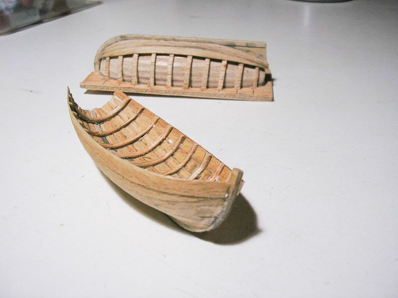

El forro es de chapa de Haya de 0.6 mm. También aquí he tenido una buena "guerra"
Pero, al fin, cortando las cuadernas por la base con el cúter, aquí están los cascos.

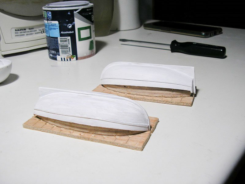

Los completo con el espejo de popa y uso los moldes  para pintar por el exterior.

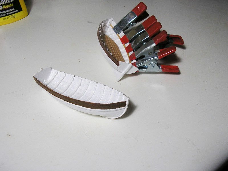

Colocando las panas y los elementos interiores.
Casi terminados a falta de las tapas de regala.

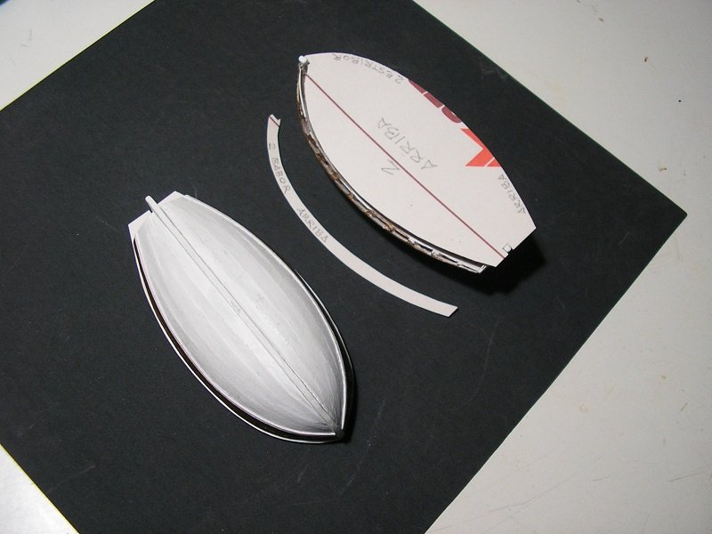

Para recortar las tapas de regala, primero saco unas plantillas dibujando en cartulina el contorno del bote. Luego hago el corte dejando un margen de algo menos de un mm.

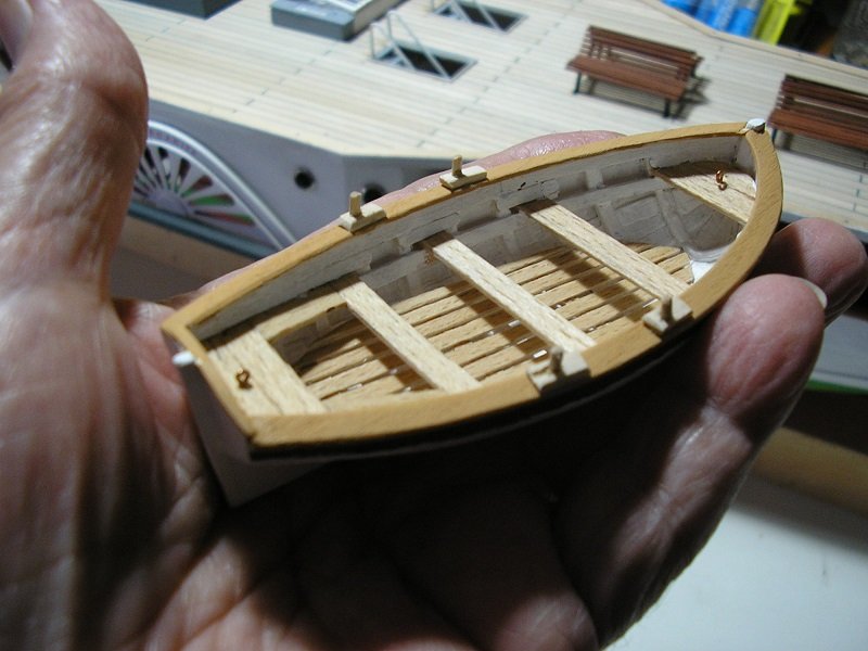

y por fin, el trabajo terminado. Lo presento sobre la palma de mi mano, que no es muy grande, al mode de nuestro compañero cuartara, con una diferencia: yo he trabajado a escala 1:50 y él lo hace a 1:200?...250?.<br />De aquí mi admiración por sus mini maravillas. Cuando haces las cosas es cuando de verdad sabes valorar el trabajo de los demás.

En anteriores ocasiones no me dieron tanto trabajo y el caso es, que no me acuerdo qué madera usé para ello. En esta ocasión, el último recurso a sido cortar de contrachapado de embero de 4 mm de espesor, unas tiritas de 2 mm de ancho y luego meter la segueta entre las chapas exteriores para obtener dos listoncillos de 2 x 2 mm. Los doblé de modo que la parte exterior de la chapa quede hacia el molde y doblando con ayuda de vapor, mojando y doblando sobre la plancha caliente. Ojo al hacer la operación porque las piezas son muy pequeñas y los dedos se acercan a la plancha peligrosamente; me quemé en un par de ocasiones.

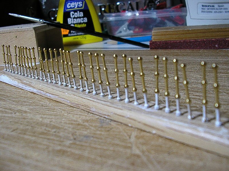

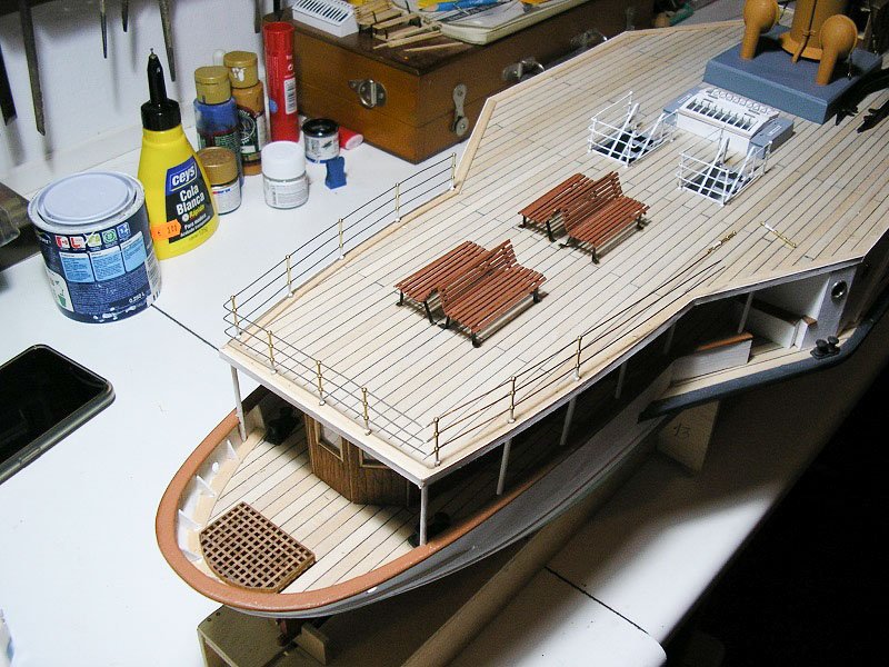

Voy a colocar las barandillas de la cubierta de botes; en la foto, los candeleros: Son comerciales y en España solo encontré una tienda que tenía solo 2 sobres de 10 Uds así que los compré en AMATI, Italia. En total 50 uds. En la foto están así porque les he pintado la parte inferior para no &quot;guerrear&quot; la cubierta al pintarlos; la parte de arriba no, para no tapar los orificios con la pintura.
Voy a colocar las barandillas de la cubierta de botes; en la foto, los candeleros: Son comerciales y en España solo encontré una tienda que tenía solo 2 sobres de 10 Uds así que los compré en AMATI, Italia. En total 50 uds. En la foto están así porque les he pintado la parte inferior para no "guerrear" la cubierta al pintarlos; la parte de arriba no, para no tapar los orificios con la pintura.
He empezado por la popa y poco hay que comentar, solo que dejo los alambres (galvanizados de 0.6 mm) por largo y escalonados para facilitar la colocación de los candeleros.

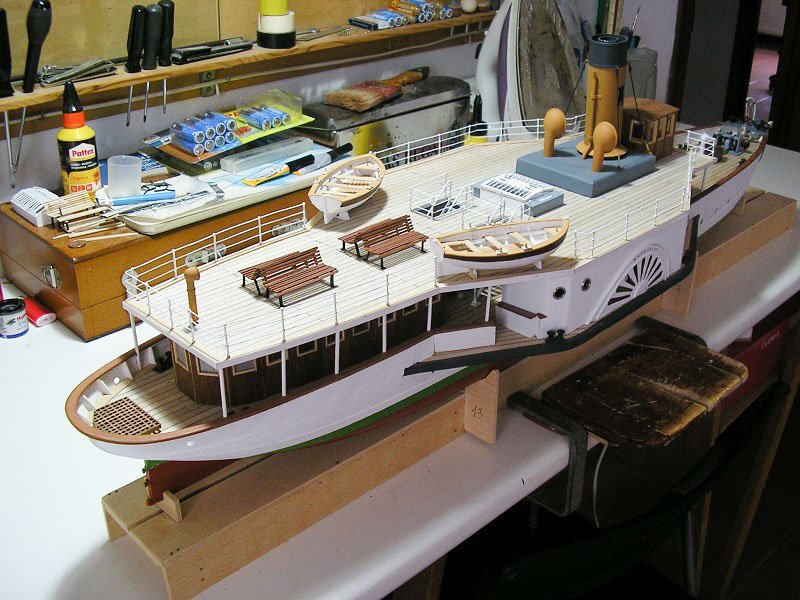

Colocados y pintados vistos desde popa.
Lo mismo pero vistos desde proa. También he colocado los manguerotes. tanto a proa como a popa.
