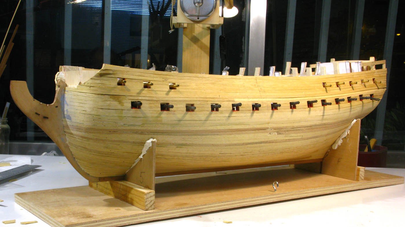

El arreglo ha salido bien, la cola se ha hablandado con el calor y luego ha endurecido, ha quedado una fisura de unas dos décimas de mm. en el encuentro de la roda con el casco, que rellenaré con cyano fluido cuando lo compre.
Gracias por vuestro interés.

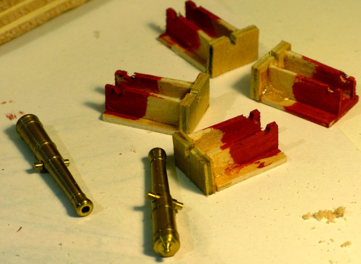

Mensajes: 6032
Re: El Glorioso
Poco a poco.
FORO CAÑONES 1.jpg (154.87 KiB) Visto 2415 veces
FORO CAÑONES 2.jpg (213.53 KiB) Visto 2415 veces
FORO CAÑONES 4.jpg (173.06 KiB) Visto 2415 veces

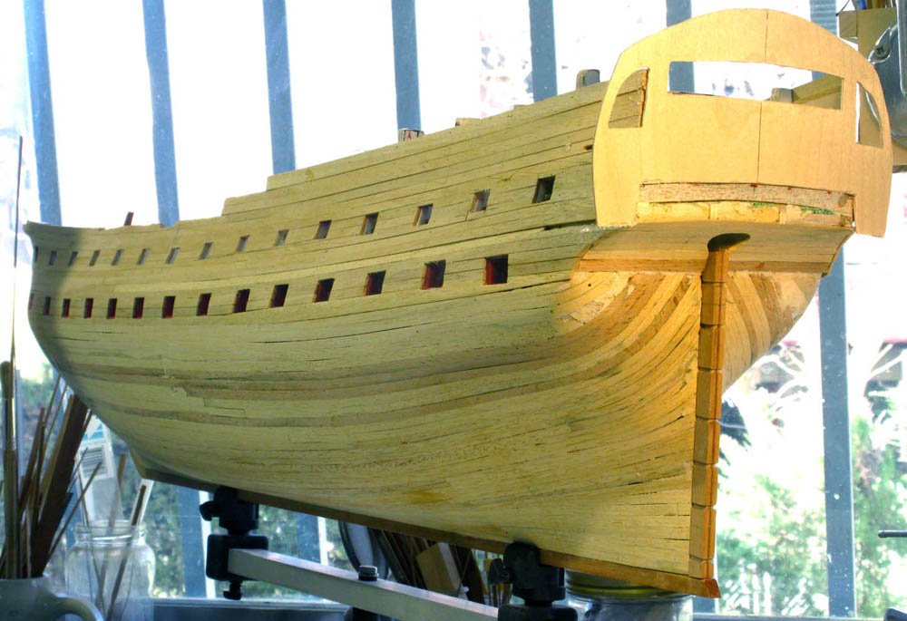

Mensajes: 6032
Re: El Glorioso
Hola Manucasti, gracias pero no es para tanto, pongo otra foto mejjor.
FORO BA 6.jpg (152.39 KiB) Visto 2299 veces
salvadorpiulats
Mensajes: 218
Registrado: Mié Nov 02, 2005 10:40 am
Re: El Glorioso
Mensaje por salvadorpiulats »
Como siempre, gracias por compartir.
Que popa más bonita. Me encanta. Esas tracas....que curvatura...me gustan mucho.
Le sigo atentamente.

Mensajes: 6032
Re: El Glorioso
Hola Jaime. Está sólo presentado y es solo una maqueta para hacer el definitivo , no ha puesto la galería que le da mucho empaque.

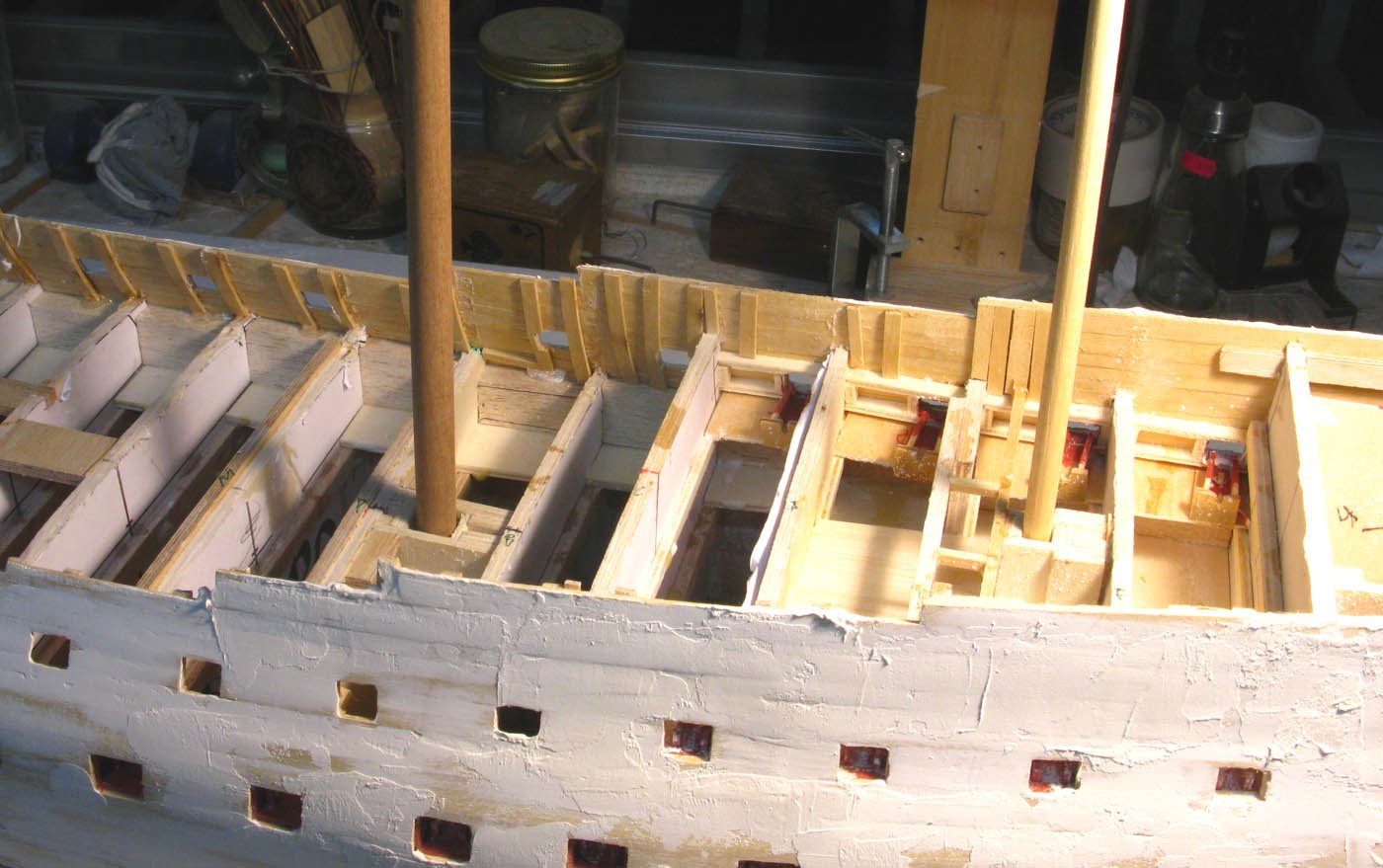

Mensajes: 6032
Re: El Glorioso
Hola Claudio José, pa que veas mis chapuzas pongo una foto del estado actual. La cubierta no la pongo todavía, porque sin ella puedo poner barraganetes de 5x 2mm a los lados de las portas con lo que la amurada queda bien firme. Se puede ver el tamaño de las fogonaduras de los palos, me sirven también para tener una estructura fuerte donde sujeto el casco quilla al aire para forrar. Lo blanco es el plaste necesario para pintar, recien dado, los madereros vistos os lo ahorrais.
FORO BA 7.jpg (199.6 KiB) Visto 2547 veces
