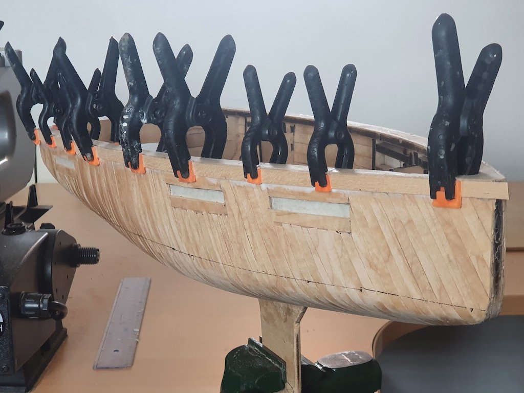

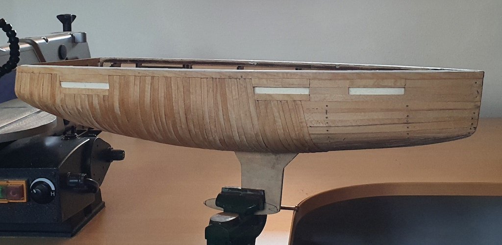

Iniciando el forrado de la segunda capa, esta vez en vertical y con tracas de tilo de 7 mm de ancho y 0,6 mm de espesor.
La primera traca (la mas cercana a la cubierta) la he pegado horizontalmente para respetar el espesor de la junta de silicona para la estanqueidad entre la cubierta y el casco. A partir de esa traca, las demás irán en vertical.
- Mensajes: 6061
Re: Velero moderno 9m, escala 1/15 de newmodelships
Esa zona del casco es casi cilíndrica por lo que las tracas cruzadas asientan bien, espero que sigan así porque al conificarse el casco podrían o montar una sobre otra o dejar huecos. Es por lo que se coloca este forro en diagonal, lo que disminuye la curvatura. Pero no creo que tenga mucha importancia ya que finalmente llevará la capa de epoxi. En cambio el casco quedará muy fuerte. Ánimo

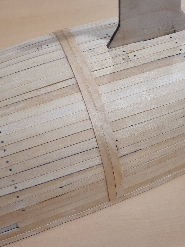

Tienes razón Leopoldo.
Antes de pegar una traca tendré que comprobar por dónde debe ir de forma natural para no forzarla y creo que de vez en cuando tendré que añadir una traca en cuña para adaptarla a la forma del casco, como la que ya he necesitado.
Esta capa vertical me está resultando más fácil que la horizontal. Espero ir resolviendo los problemas que me vaya encontrando.

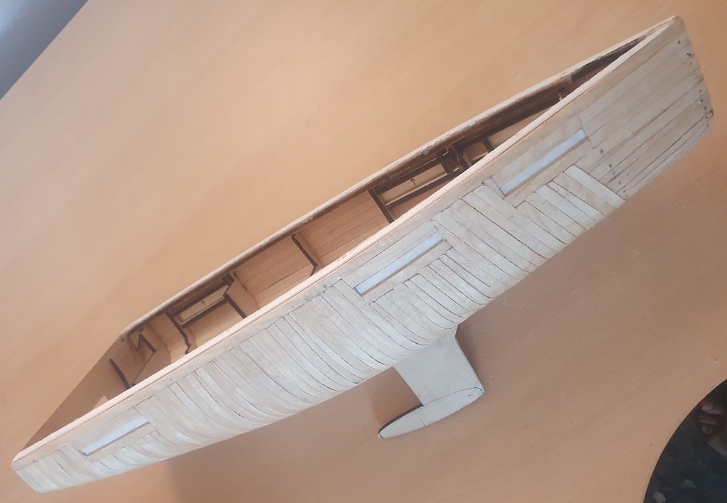

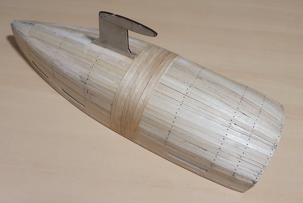

Sigo avanzando en el forrado vertical de la 2ª capa.
En torno a la ventana he montado una especie de marco horizontal similar al extremo del casco junto a la cubierta.
Ahora el casco ya da la impresión de ser más fuerte, a pesar de ello de momento sigo con la idea de forrarlo con la tercera capa horizontal.
Todo esto me está llevando su tiempo, pero en esto consiste el modelismo.

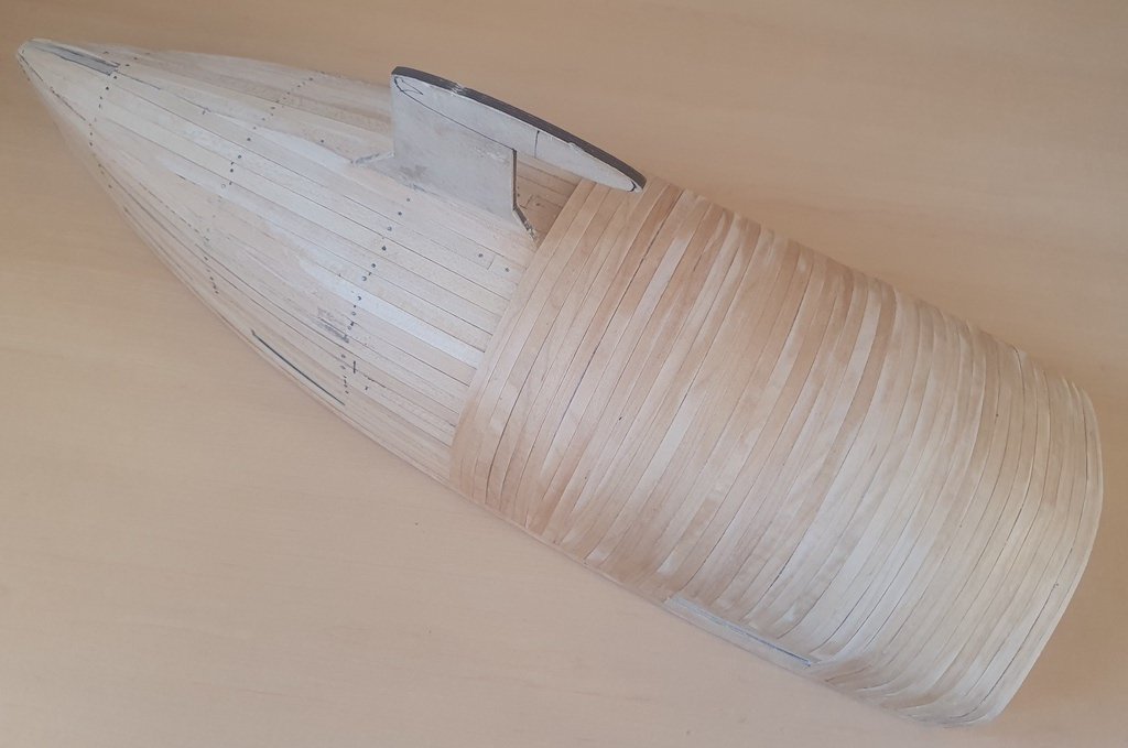

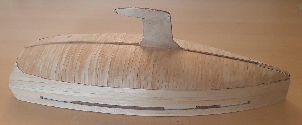

Tras unas largas vacaciones he retomado el forrado de la segunda capa (vertical) del casco.
He completado la mitad hacia popa.
Para adaptar las tracas a la forma del casco hasta ahora solo he necesitado intercalar de vez en cuando una en cuña.
Ahora me queda la parte mas difícil debido a la mayor curvatura en la zona de proa. Ya veré qué dificultades me voy encontrando.
Con esta segunda capa el casco ya se nota bastante resistente, aunque sigo con la idea de forrarlo con una tercera capa (horizontal), aunque solo sea por motivos estéticos.

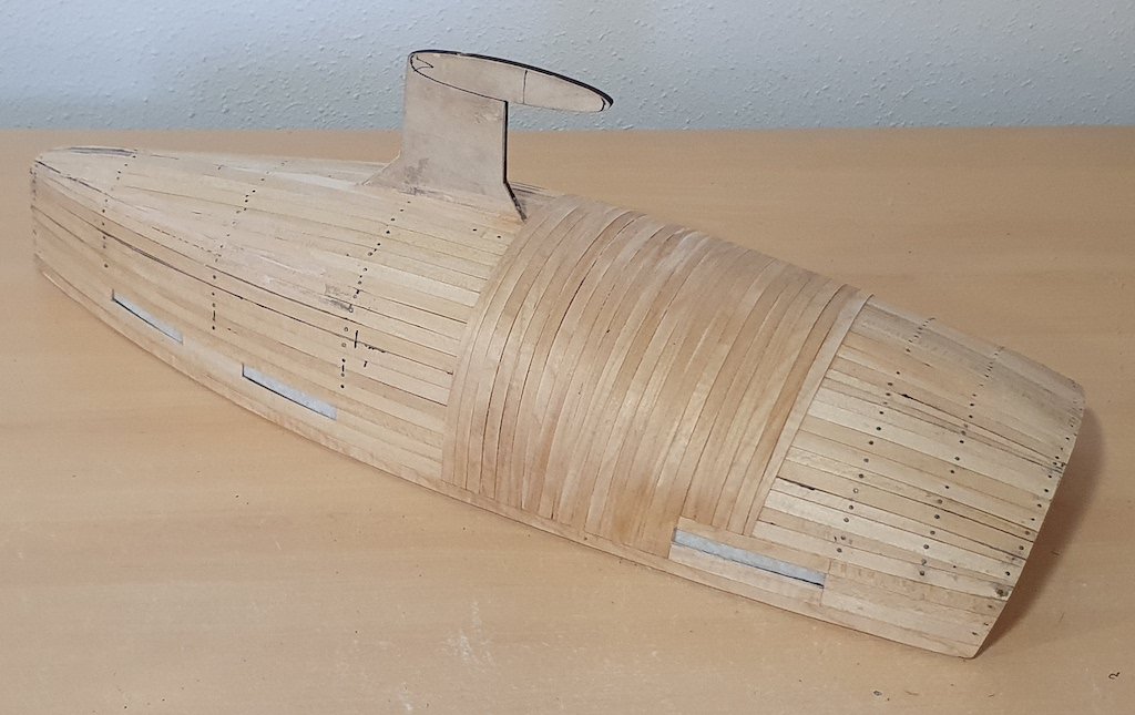

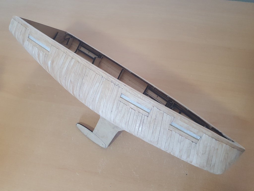

Aunque un poco lento en el forrado de la segunda capa (vertical) ya he superado la zona de la quilla y casi la segunda ventana.
Esta parte es bastante entretenida ya que el forrado vertical lleva muchas tracas que hay que ir pegándolas de una en una.

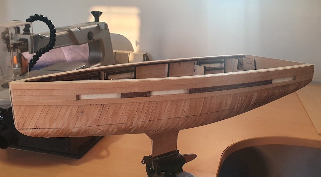

De momento ya he completado la 3ª capa a la altura de las ventanas.
Por estética he alternado unas tracas oscuras para destacar las ventanas.
Debido a la forma del casco ya he necesitado pegar la última traca con los extremos en cuña.
Tienes razón Leopoldo que va a ser imposible hacer coincidir una traca con la línea de flotación, por lo que he decidido que una vez terminada esta capa pegaré por encima una traca oscura de 0,5 mm marcando la línea de flotación, para evitar tener que pintarla.
A partir de ahora ya no puedo ayudarme de las pinzas.
Lo que sí he visto que en esta 3ª capa me ayuda mucho tener una base casi perfecta y las tracas de 1 mm están quedando muy bien acopladas entre sí.
Está siendo muy fácil encolar la superficie base y el canto para una buena unión de las tracas.
