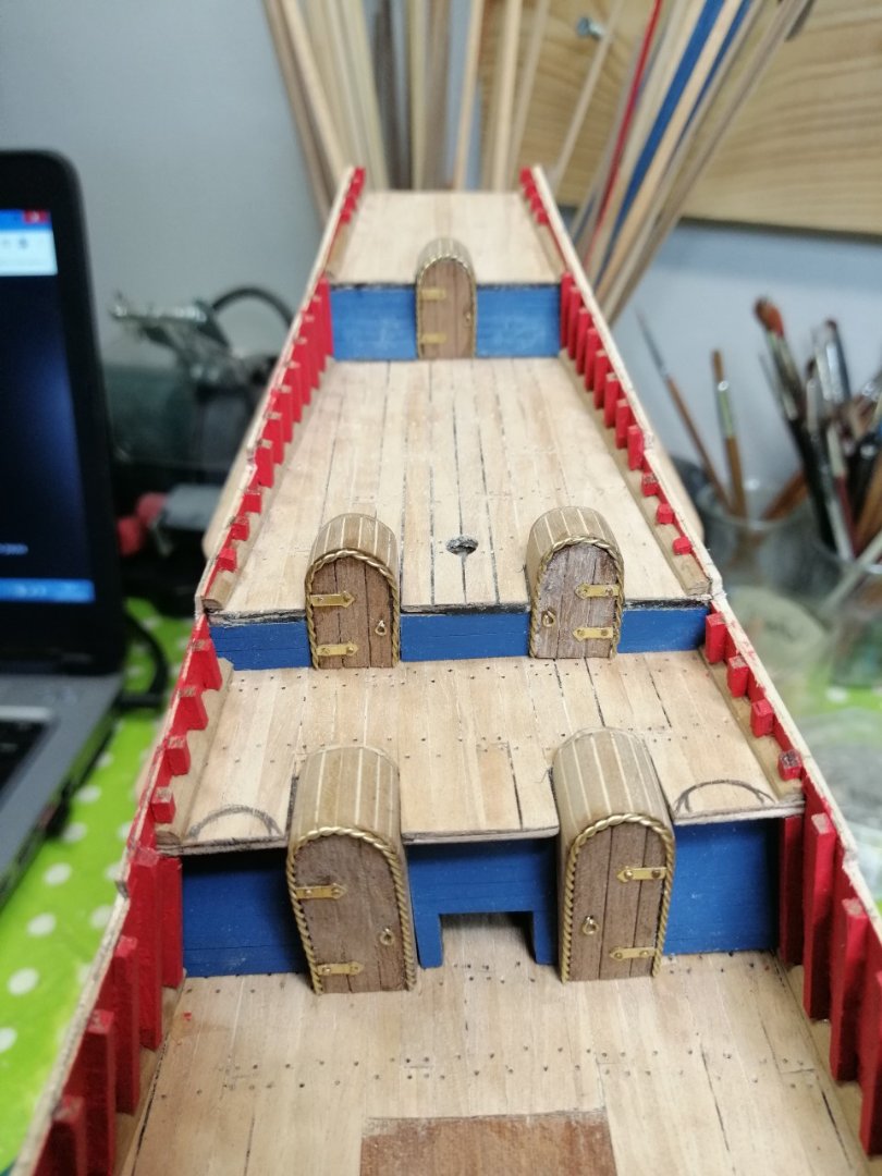

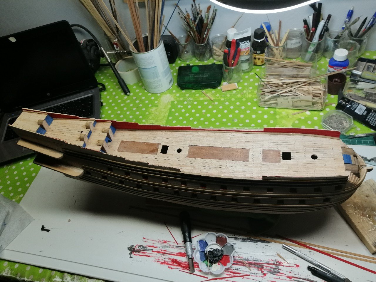

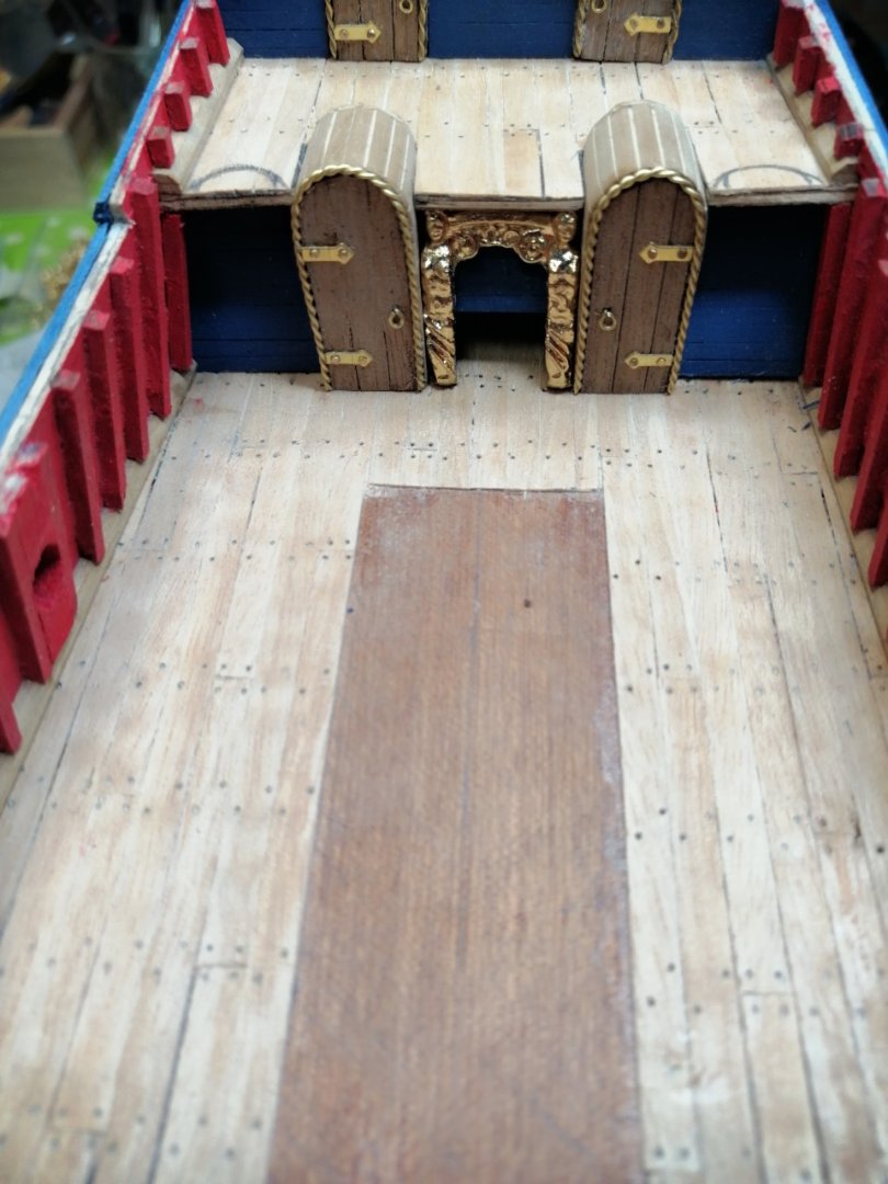

Bueno sigo lentamente con el trabajo ya he forrado las cubiertas Empiezo a forrar para poner las tapas de regala. He pegado parte de las piezas de las puertas también las cuales he pintado de azul.

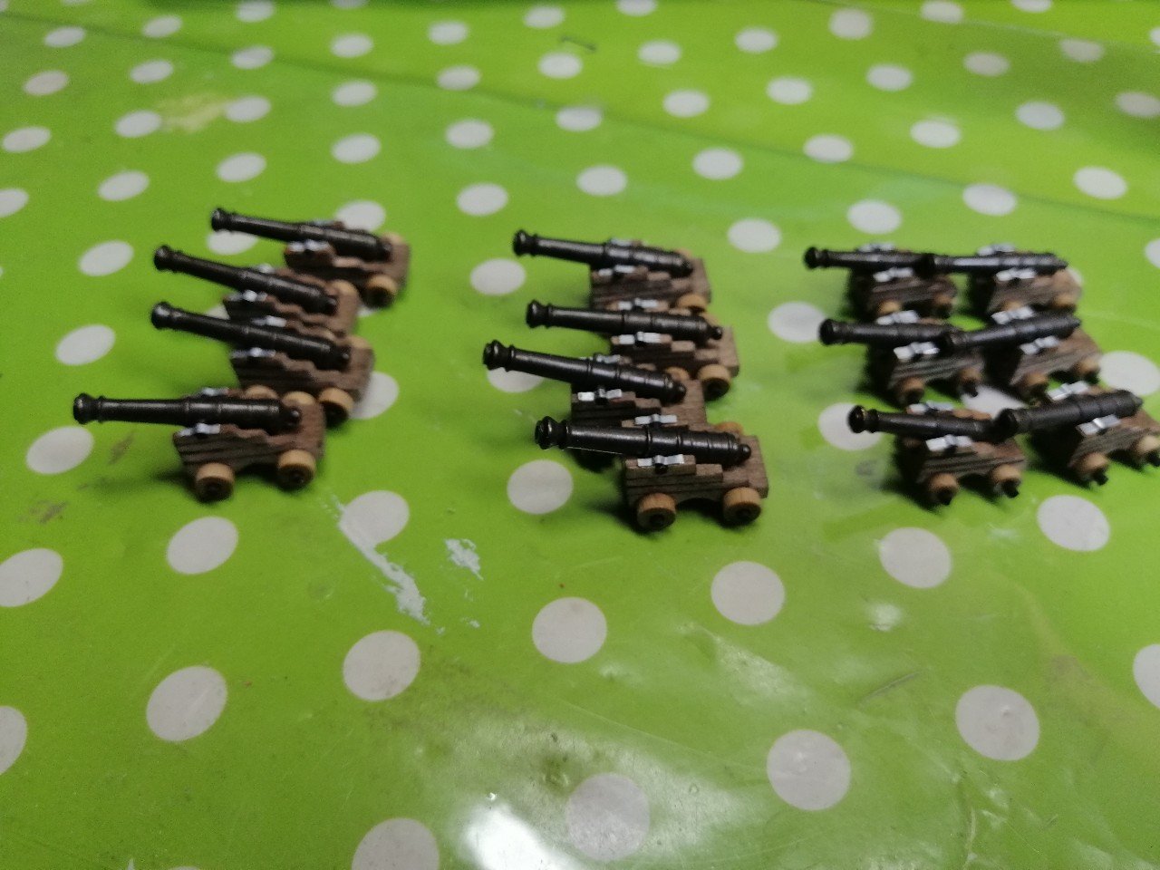

ANCGO
Mensajes: 732
Ubicación: soria
Re: Galeón vasa o wasa por antonio
Mensaje por ANCGO »

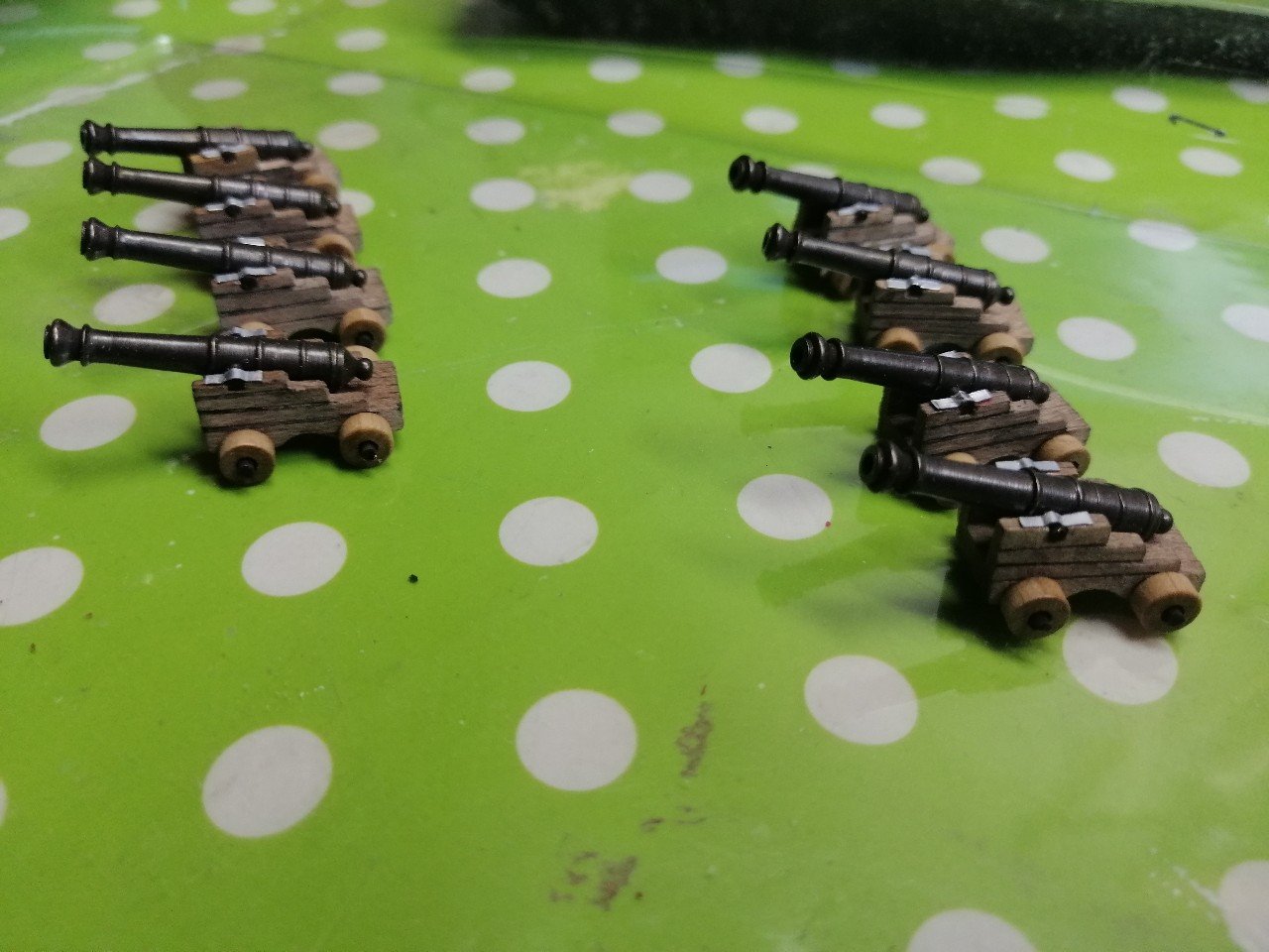

Gracias toscani lo tengo en cuenta. Para poner el forrado y modificar las escaleras.
Ya tengo listos los cañones.
Les he marcado en el lateral las partes de las cureñad y además le e añadido con chapa de refresco los chapó es del herraje que sujeta el eje del cañón.

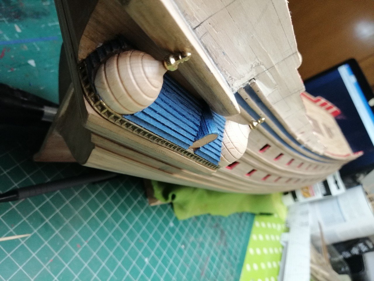

ANCGO
Mensajes: 732
Ubicación: soria
Mensaje por ANCGO »

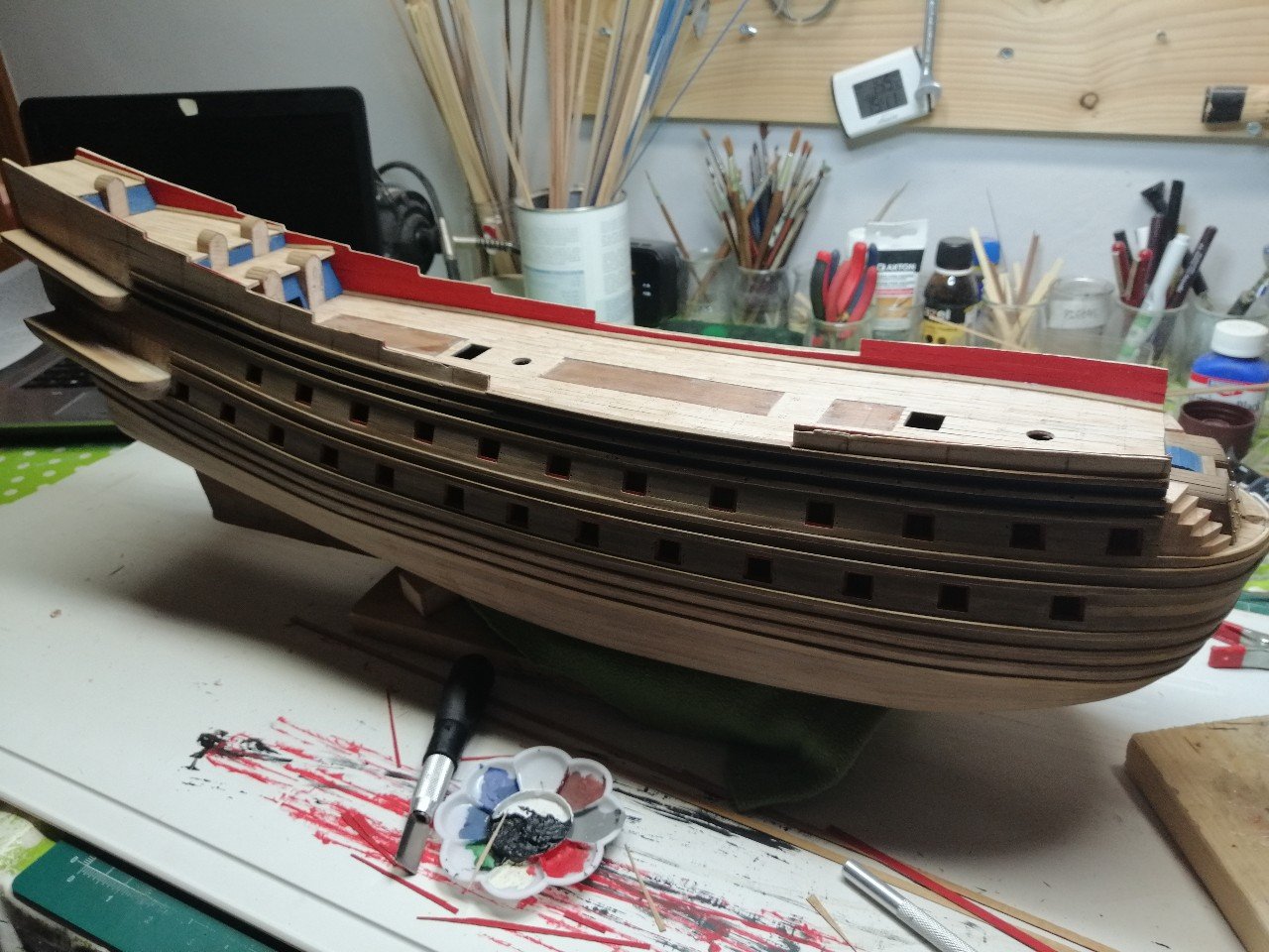

Bueno ya he hecho los sguleros de las troneras en la cubierta superior he colocado las puertas. Y he empezado el forrado de las pasarelas.

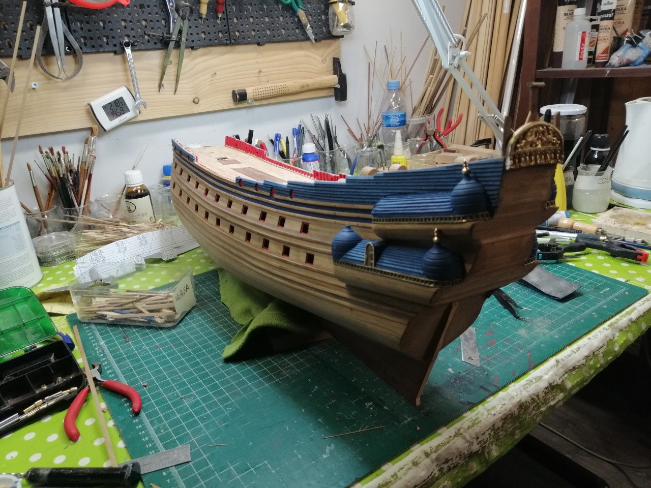

ANCGO
Mensajes: 732
Ubicación: soria
Mensaje por ANCGO »

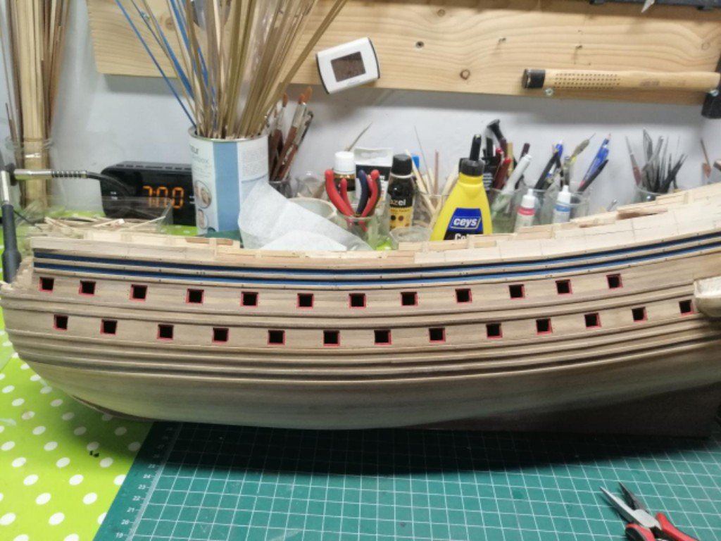

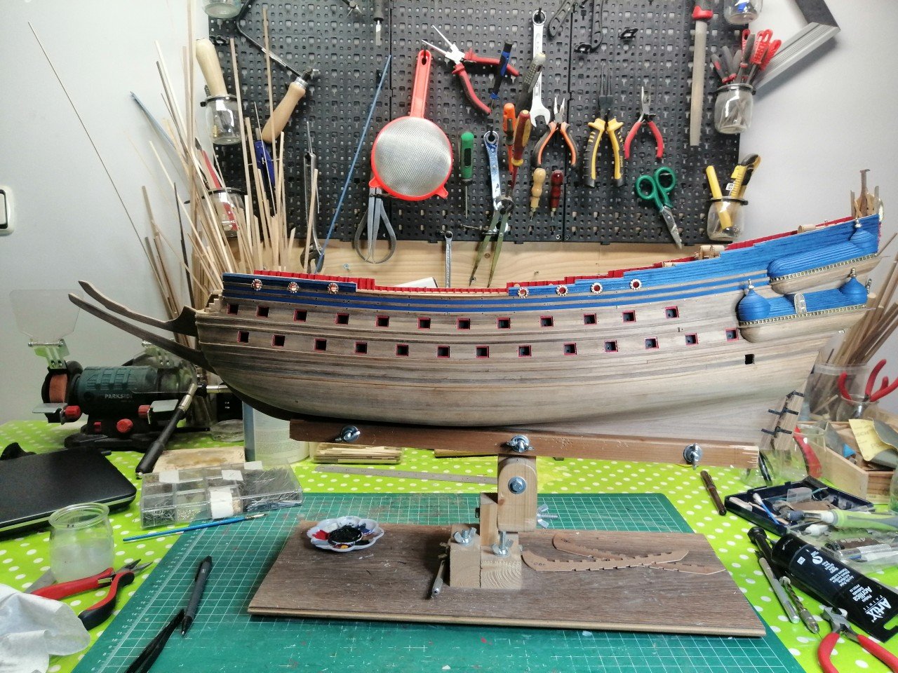

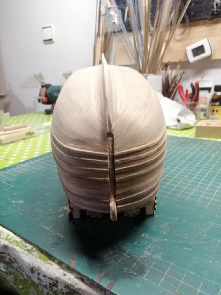

Bueno forrado del casco terminado.
Empiezo con la popa.
Poco a poco va cojiendo color.

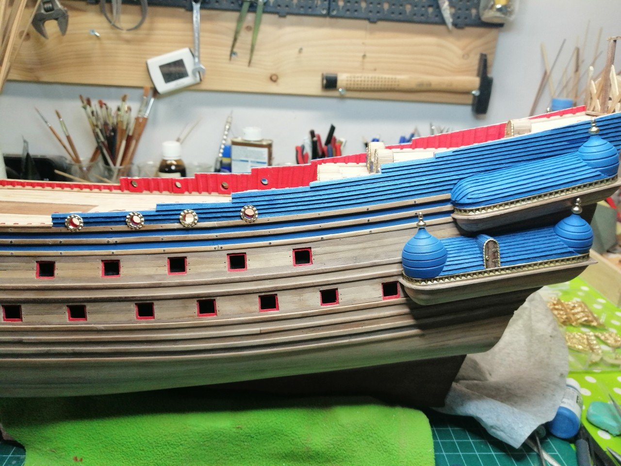

ANCGO
Mensajes: 732
Ubicación: soria

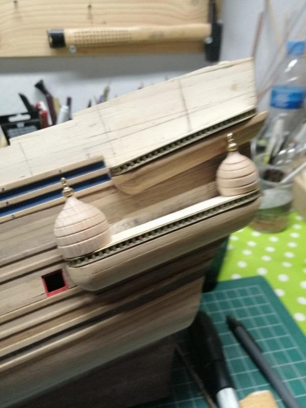

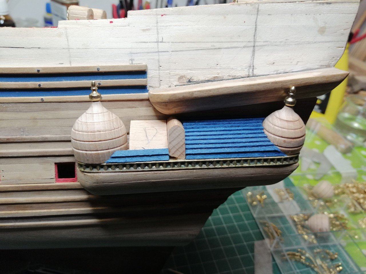

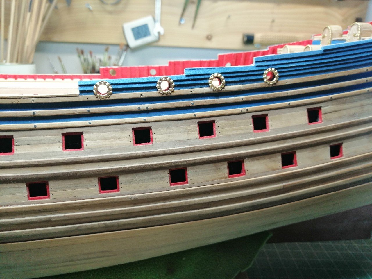

Mensaje por ANCGO »

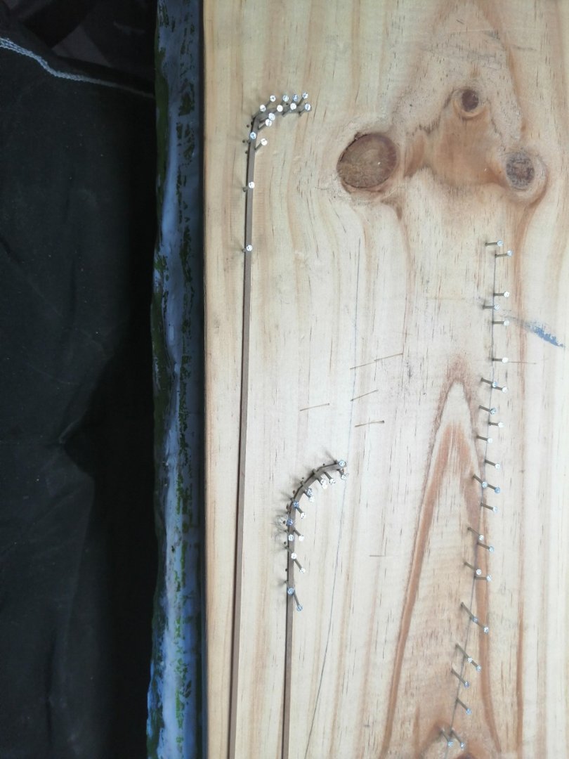

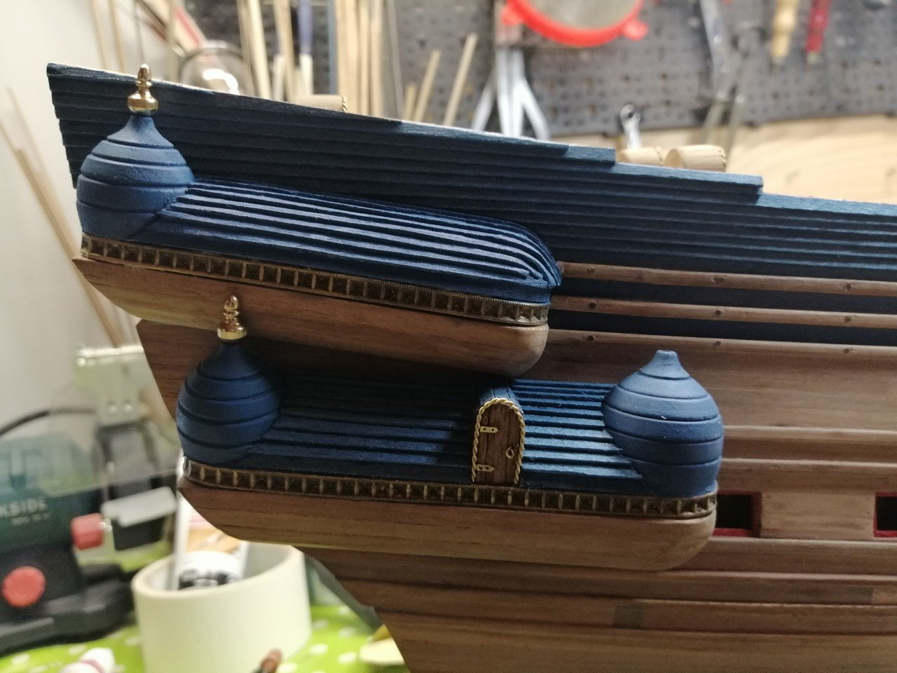

Buenas ya he colocado las troneras redondas. He colocado un detalle entre las escaleras de la cubierta y he realizado el zócalo de las pasarelas doblando el liston con alluda de unas puntas y humedecido el liston.

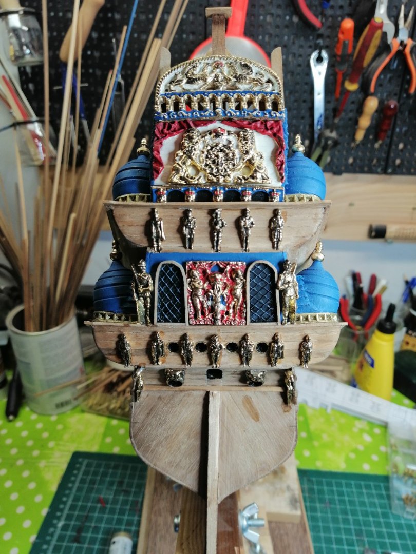

ANCGO
Mensajes: 732
Ubicación: soria

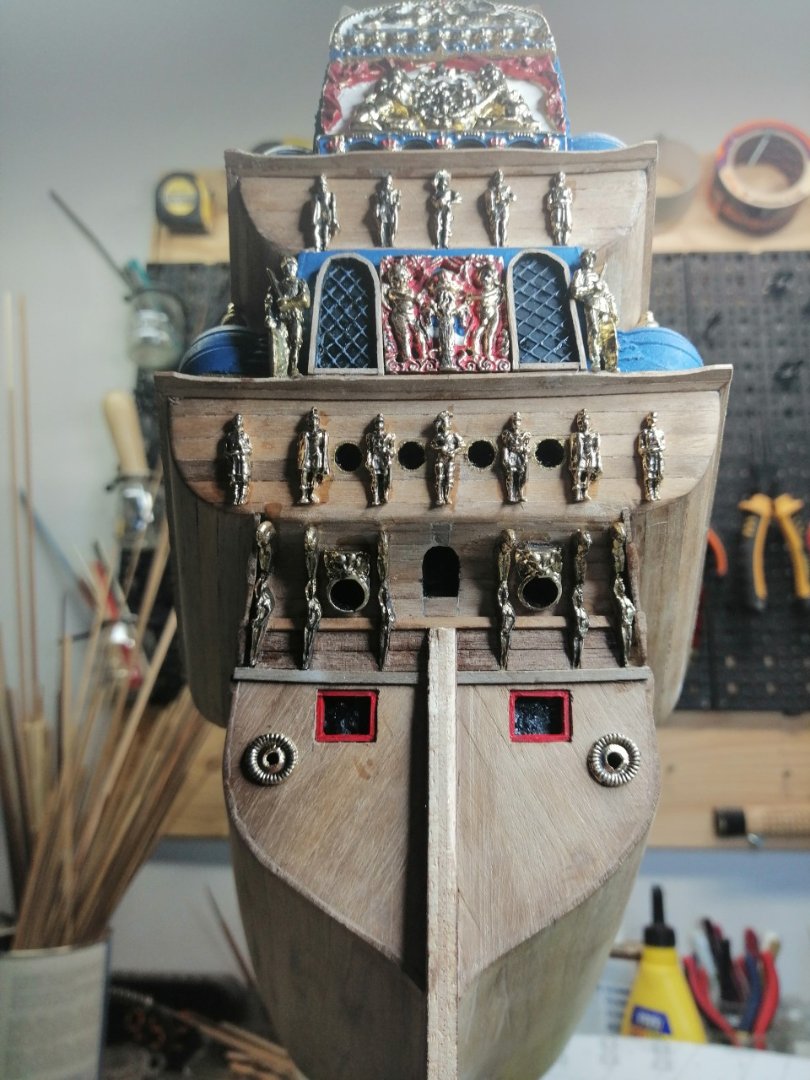

Mensaje por ANCGO »

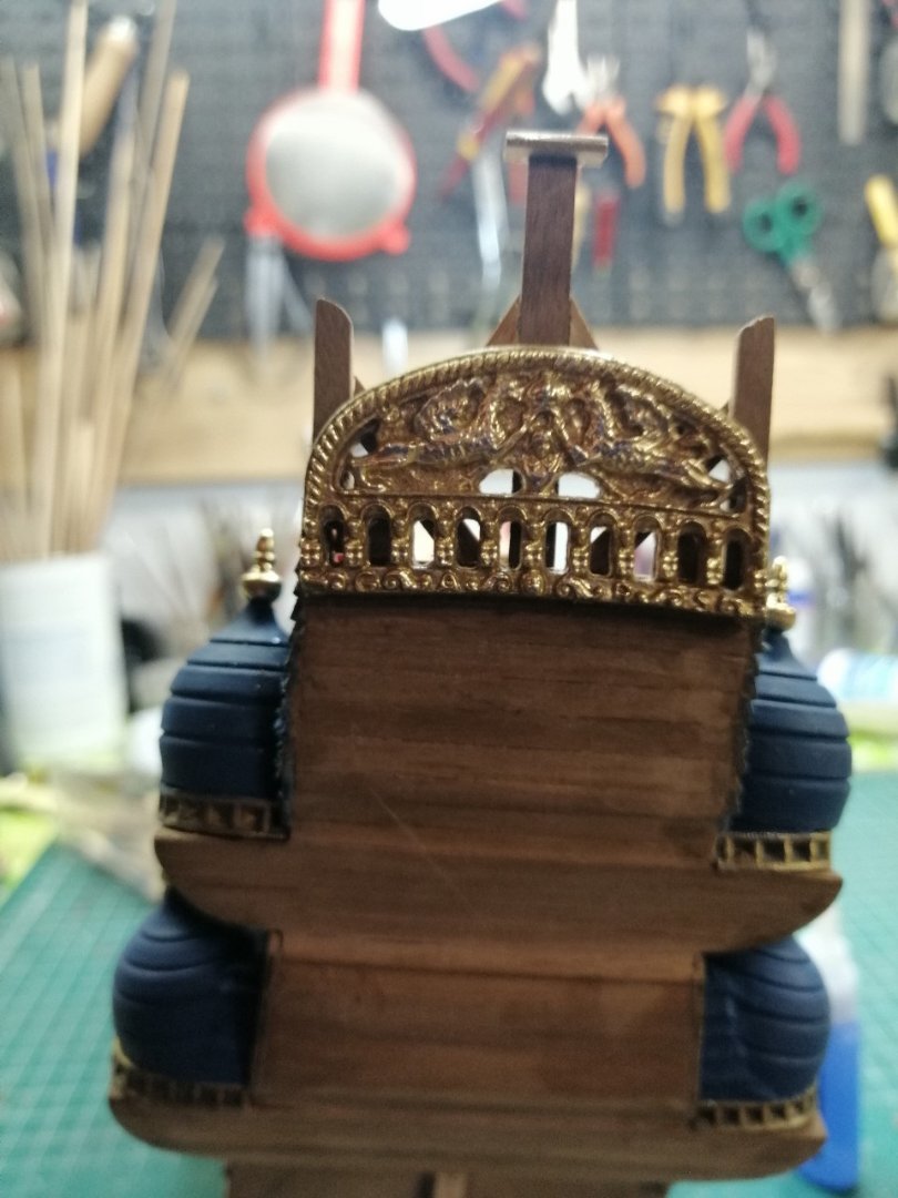

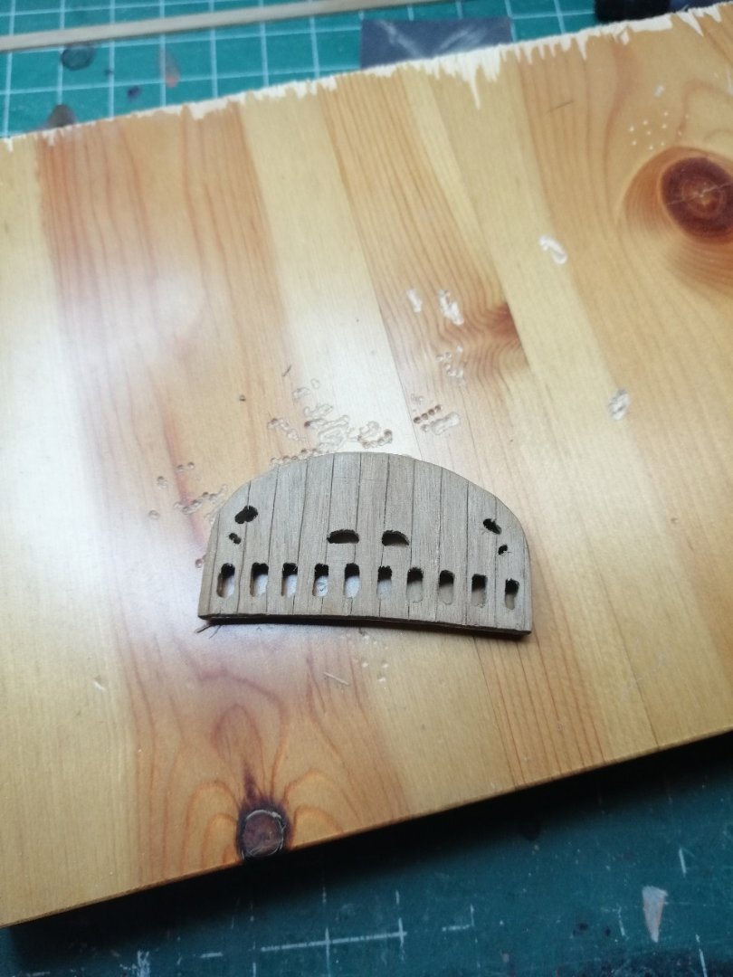

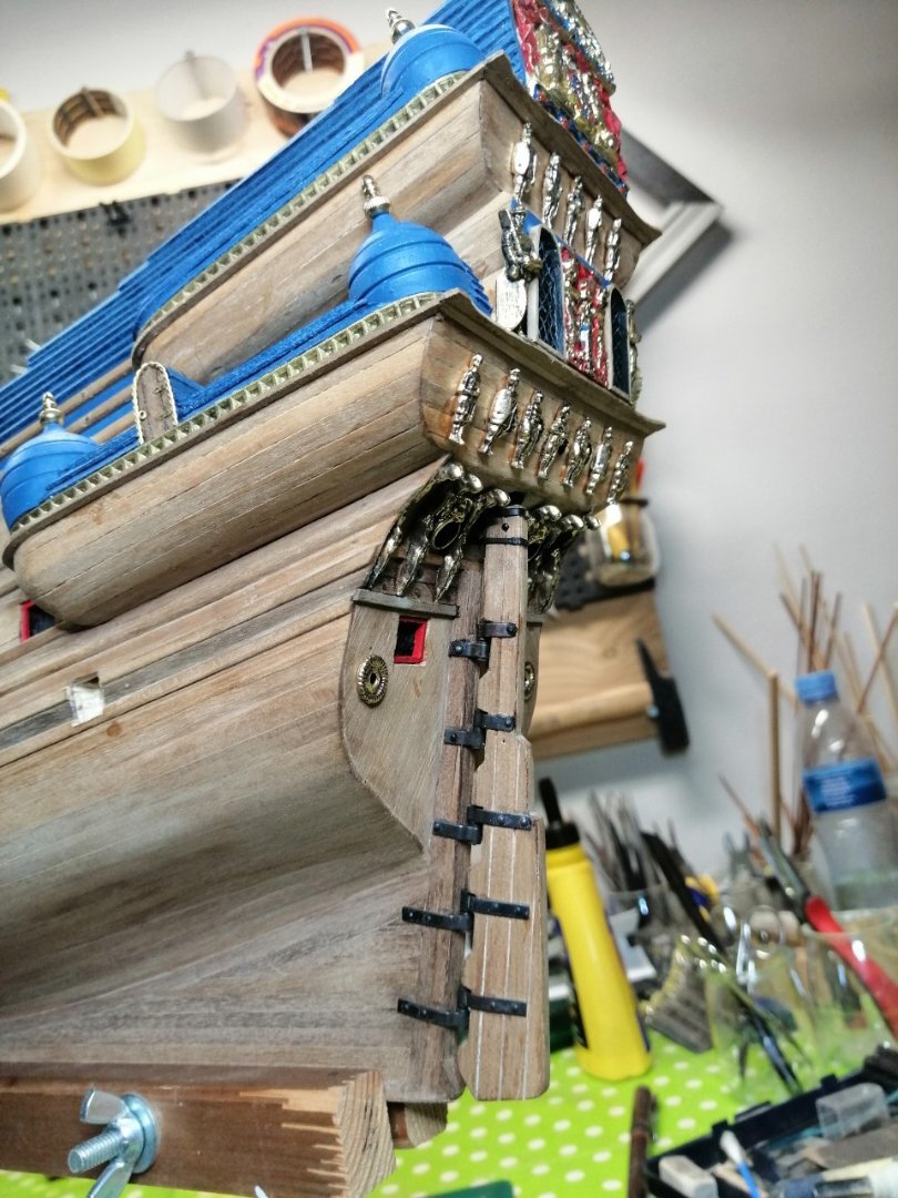

Gracias Salvador. Ya he terminado casi la popa me queda el timon y las puertas de las troneras.
Pala la colocación de algún detalle he tenido que cortar y limar. Pero creo que a quedado bien.
Además he modificado algo como la altura de las troneras inferiores ya que en el plano están mal y tienen que ir más abajo según el modelo original además he añadido los cuatro agujeros que no venían en plano.
Los ventanales también los he realizado ya que los del kit no me gustaban.

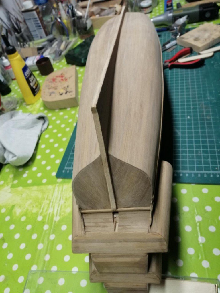

ANCGO
Mensajes: 732
Ubicación: soria
Mensaje por ANCGO »

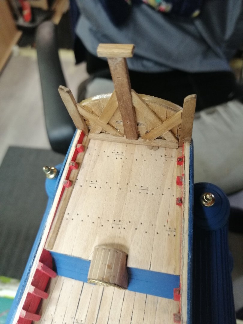

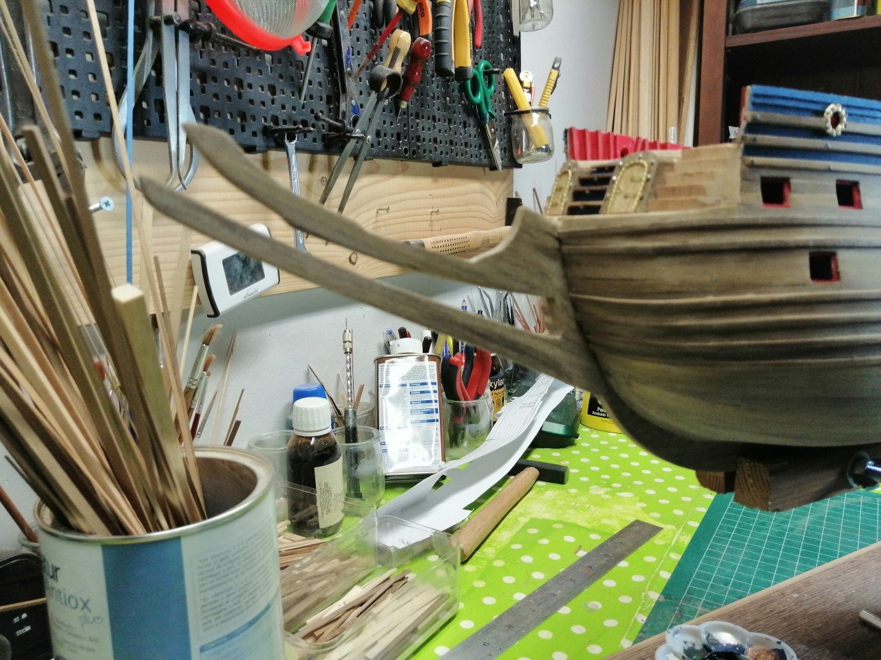

Ya he forrado la quilla y he colocado el timon. También el frontal el cual tendré que retocar para colocar las ornamentaciones.
