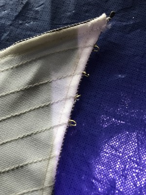

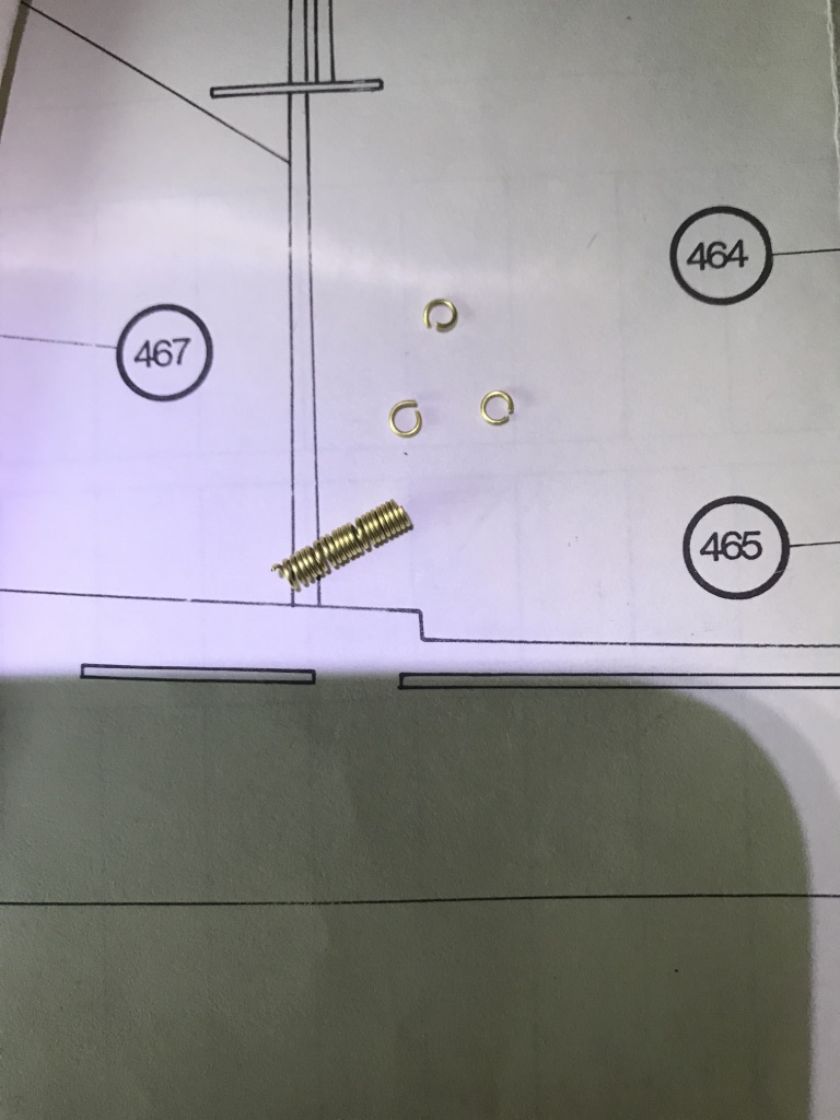

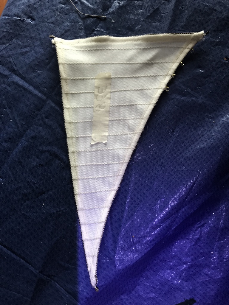

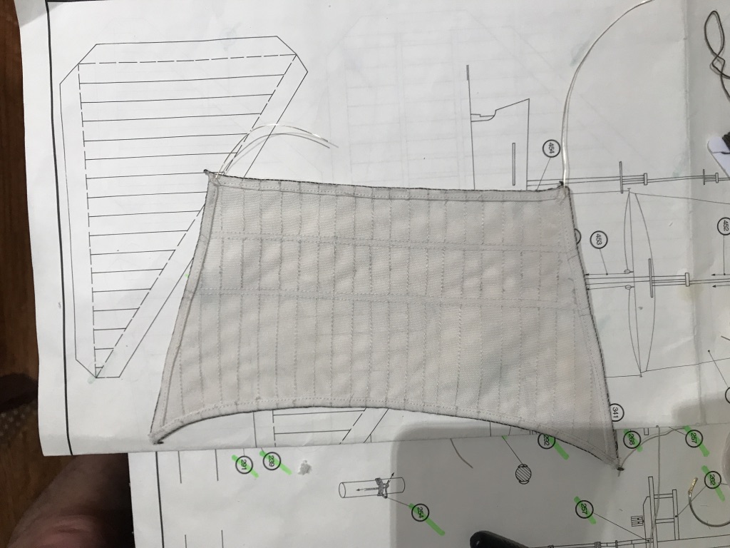

Hoy quiero compartir con ustedes la técnica que he escogido para la colocacion de las velas (Foques) y todas las velas triagulares en mi Nepo.
He decidido seguir las instrucciones del modelo, haciendo una pequeña variacion, y es colocando unos pequeños aros de laton, para conectarlos con los estays colocadas en cada una de las costuras verticales.
Luego instalamos los cabos en los diferentes puntos requeridos (todo esto antes de montar las velas),
Schrader
Re: Un San Juan Nepomuceno desde Medellin Colombia

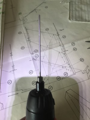

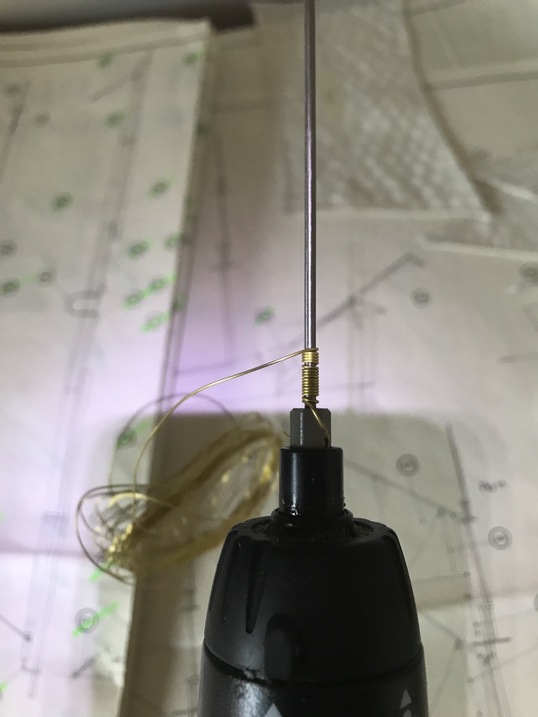

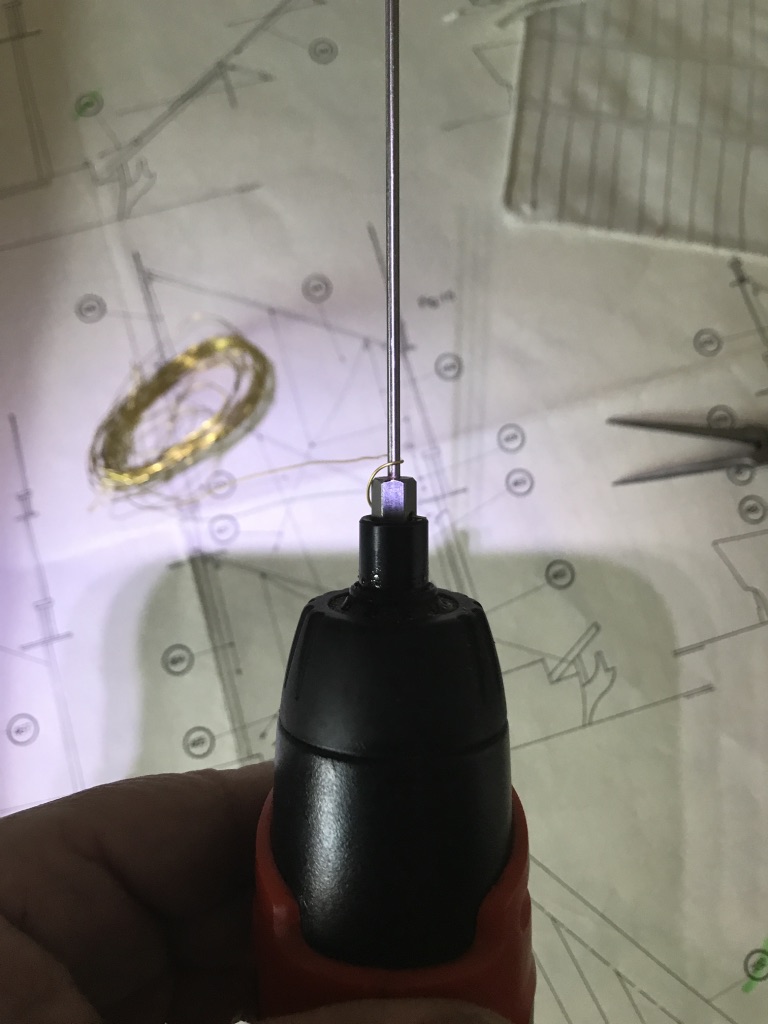

Al ser instalada la vela, los cabos debemos llevarlos a las distintas cabillas, y los aritos de laton los cerramos en el respectivo estay.

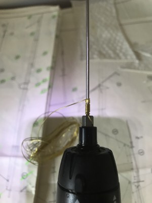

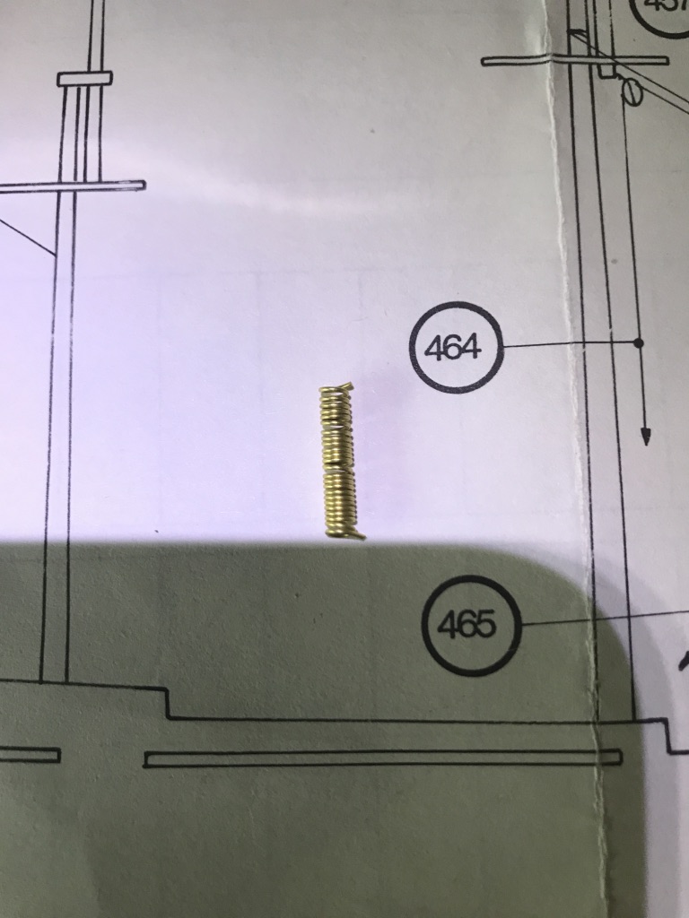

Aca les muestro como fabrico los aritos de laton, los cuales son de 2 mm, de un alambre no tan rigido, para que se dejen cerrar/abrir de una manera fåcil.

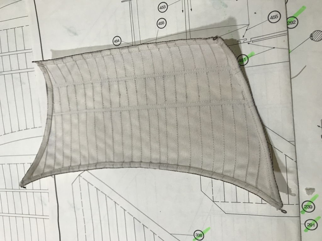

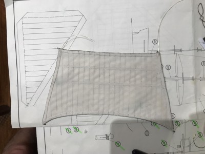

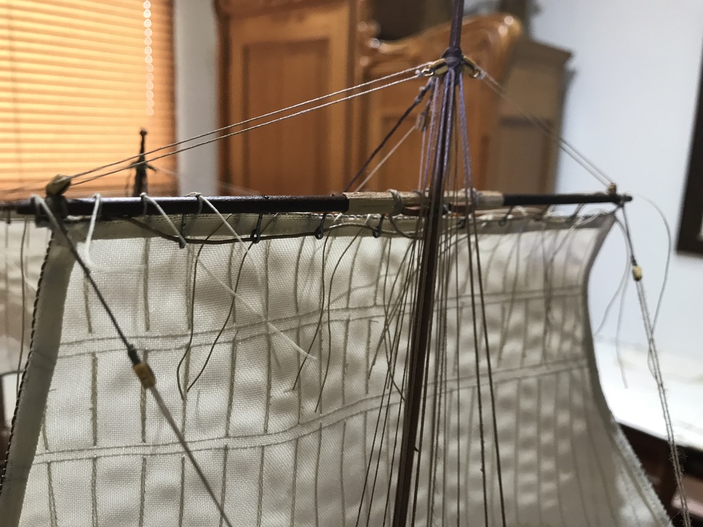

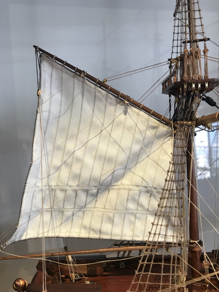

Para la cangreja, decidi, en vez de "coser" en forma continua la vela, instalar unos cabos en cada costura vertical y este es el efecto......
Me parecio mas facil y he decidido utilizar el mismo sistema para las velas que se instalan en las vergas y.........
Asi vamos
Espero les guste
Asi vamos
Espero les guste

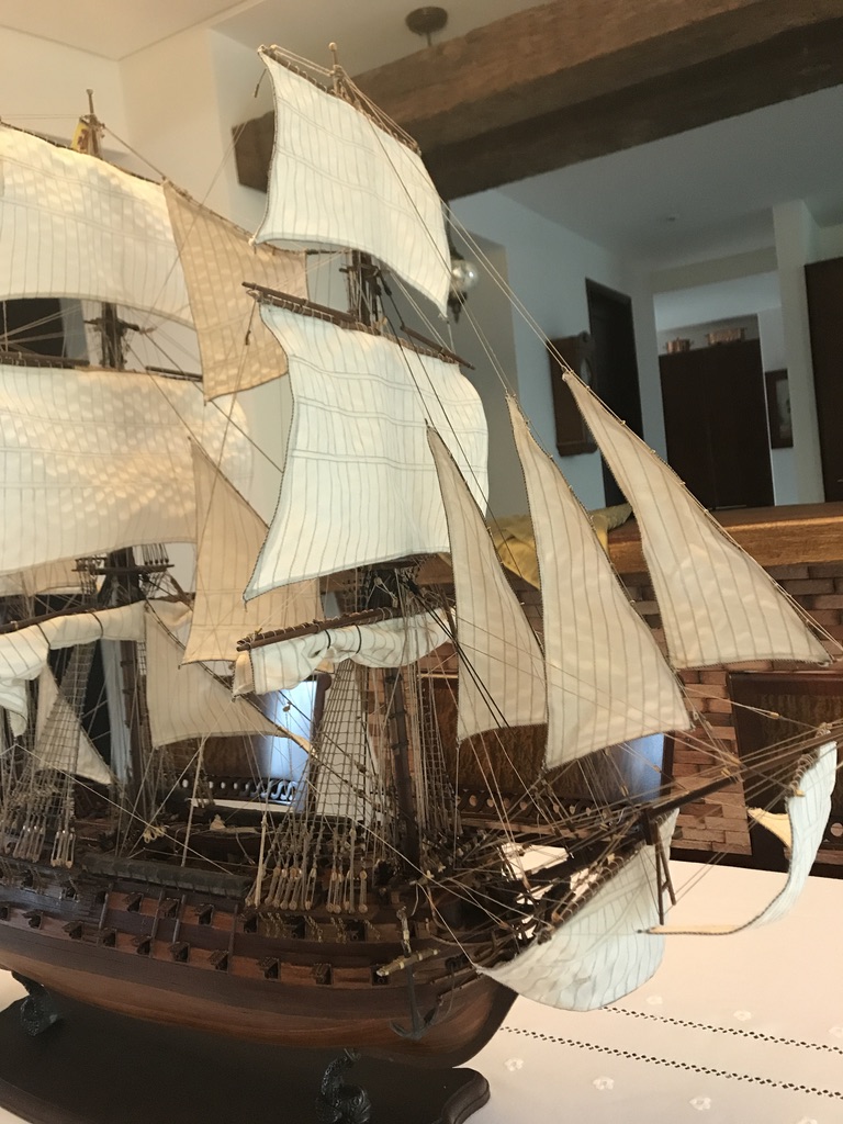

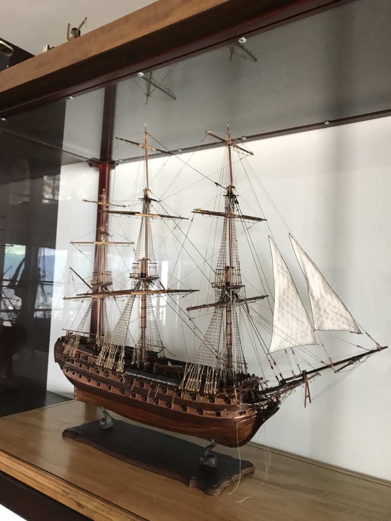

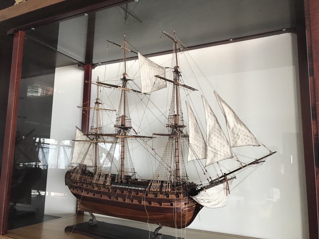

Buenos diias

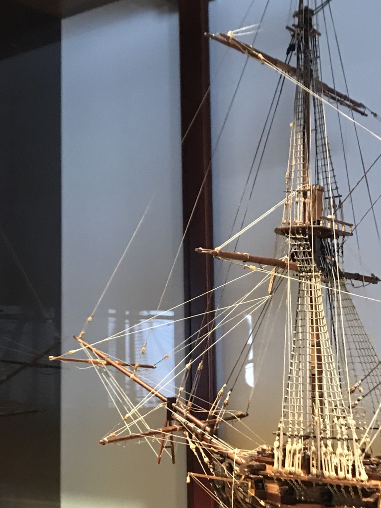

En este momento, quiero solo compartir con unstedes el avance de mi NEPO, el cual como van a poder ver, esta casi listo para zarpar.

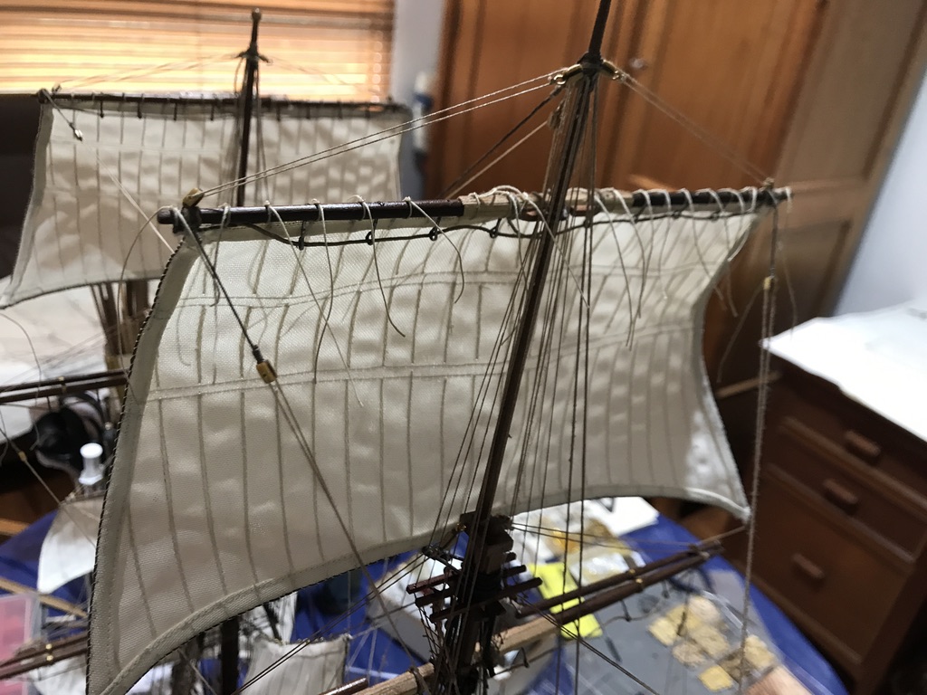

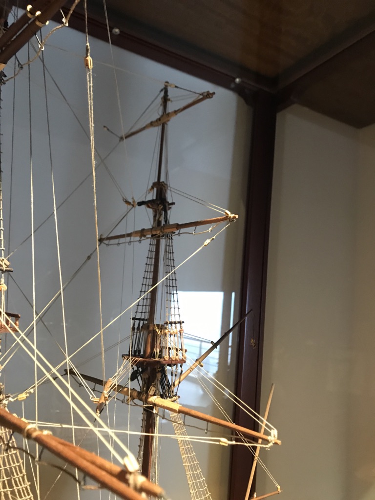

Con respecto a las velas, he decidido meter en los dobladillos laterales, un alambrito muy fino de cobre, con el fin de darles un poco de cuerpo, y no perder el efecto de costura, que aunque tengo algunos detractores, lo he visto en muchos modelos.
Para mi, fue algo no intencional. pero al terminar de fabricar mis velas y aun con planchado y todo, el efecto continua, lo cual me parece interesante.
Es interesante tambien agregar, que la intencion no ha sido tener un barco en "modo" Navegar, pues para esto, seria mucho mejor construir un diorama completo.

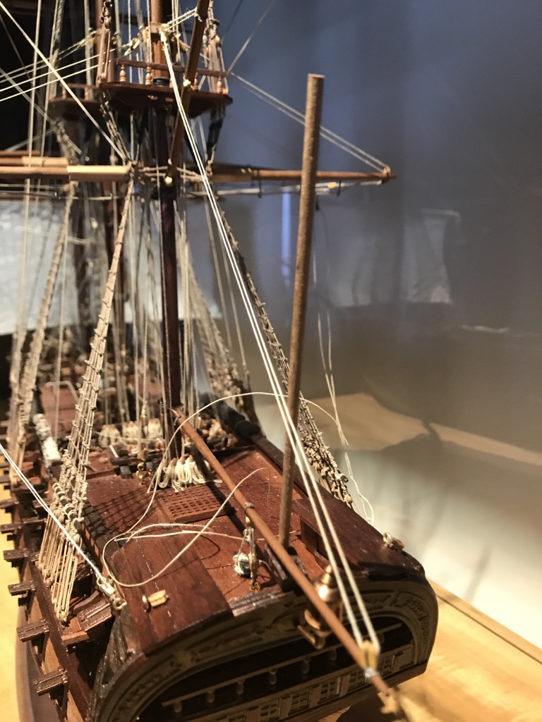

y.........

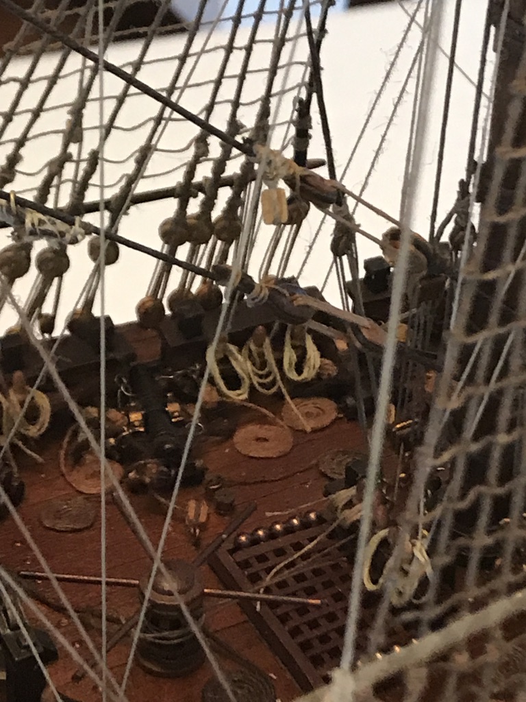

La instalacion, que muy advertido estaba por Dominique sobre el peligro de hacerlo luego de colocadas las vergas, ha sido un trabajo delicado pero hasta ahora sin "muchos" percances

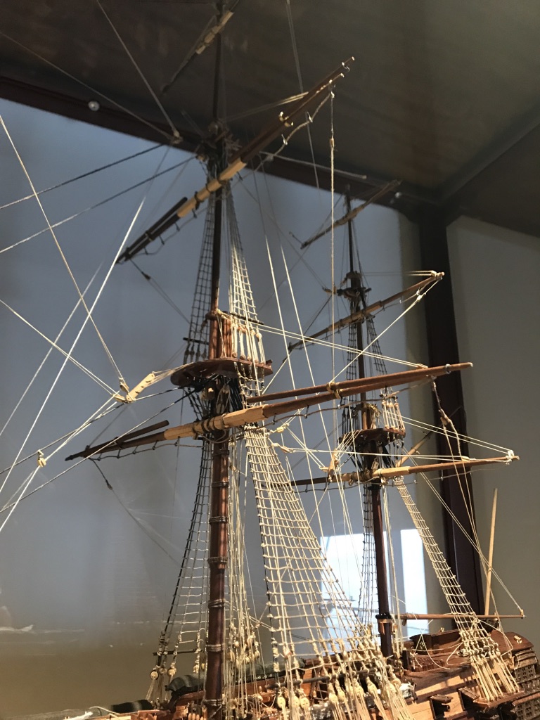

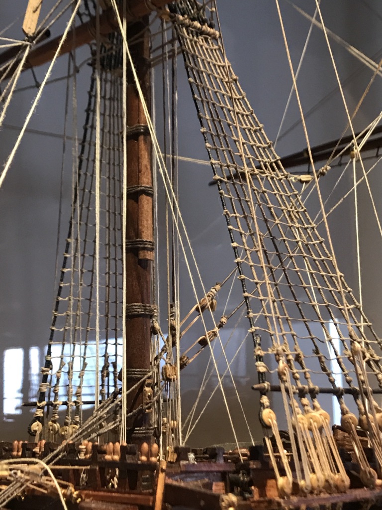

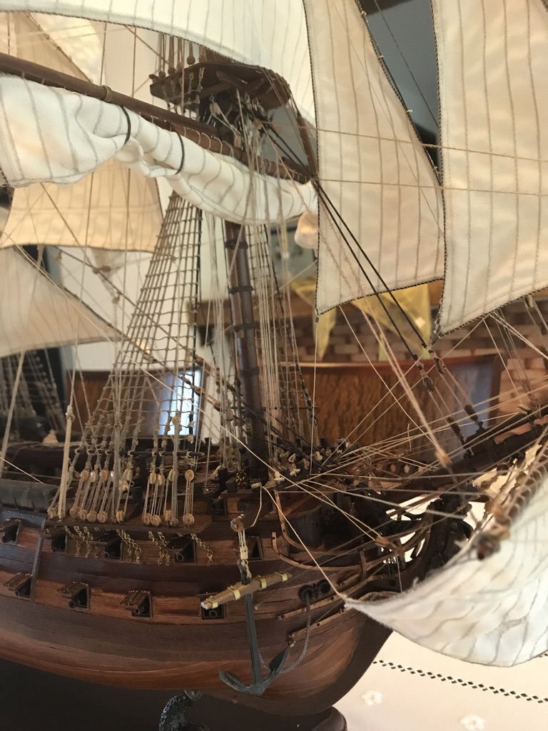

Quiero ademas compartir unas fotos de las jarcias, que me hacen sentir orgulloso de mi
Es mi primer modelo....mucho aprendizaje mucho trabajo y lo mas importante muchas satisfacciones
Saludos y muchas gracias a las personas que me ha seguido, pues si bien no soy ningun experto, he tratado de compartir mi experiencia como novato, y me han hecho sentir bien, lo cual me ha ayudado a seguir para TERMINARLO, que no es una tarea facil
YA CASI!!!!!
YA CASI!!!!!

Te ha quedado muy bien y además en un tiempo record, que envidia me das. Me gustaría dedicarle mucho más tiempo al mío para que se vieran los avances algo más de seguido.
En fin, enhorabuena.

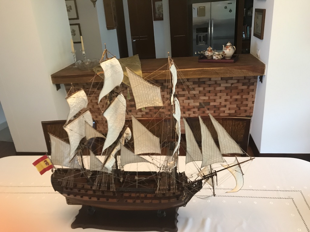

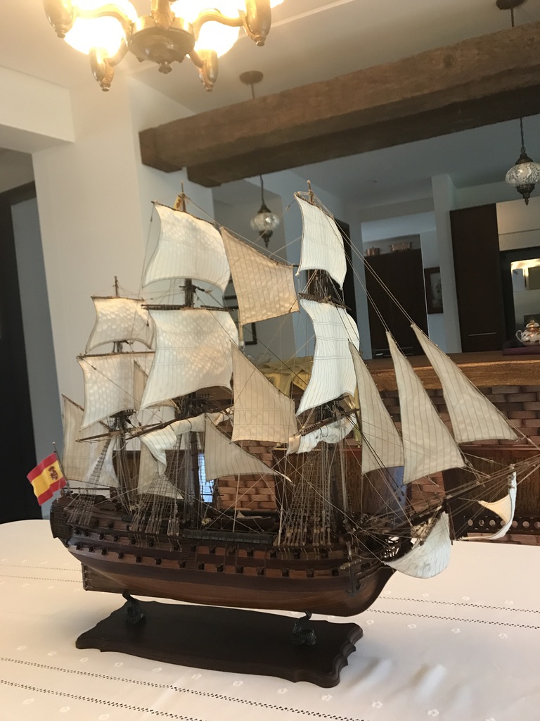

Un San Juan Nepomuceno desde Medellin Colombia - TERMINE !!!

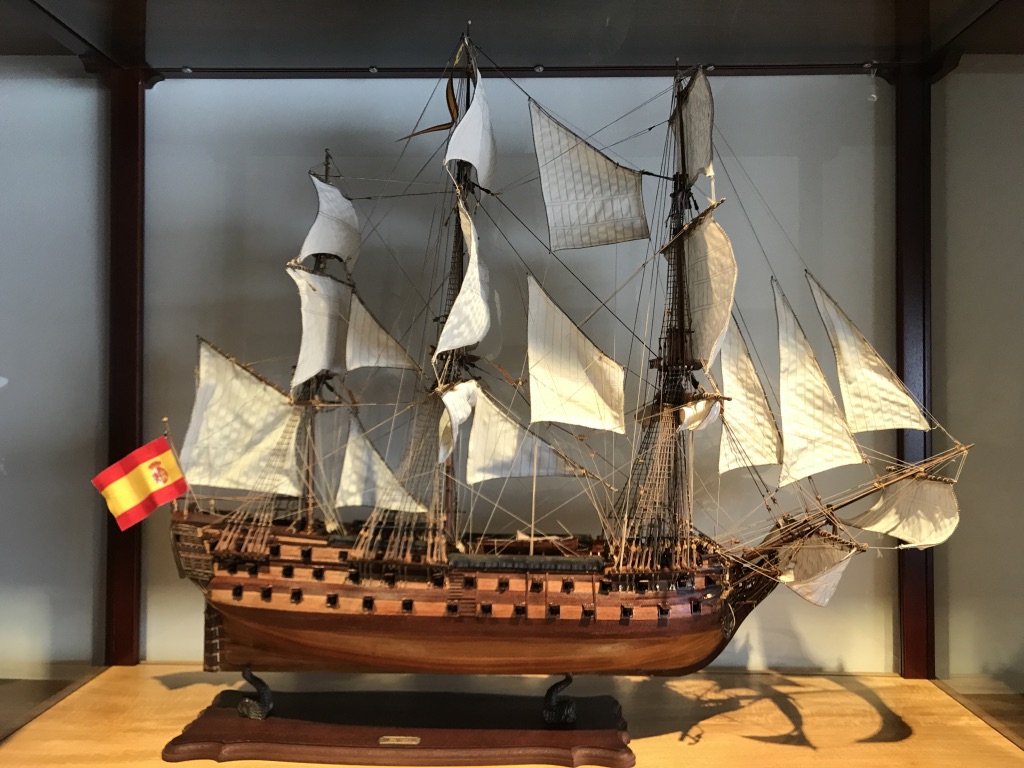

Señores:

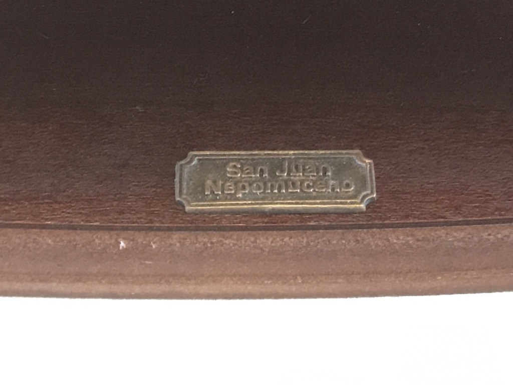

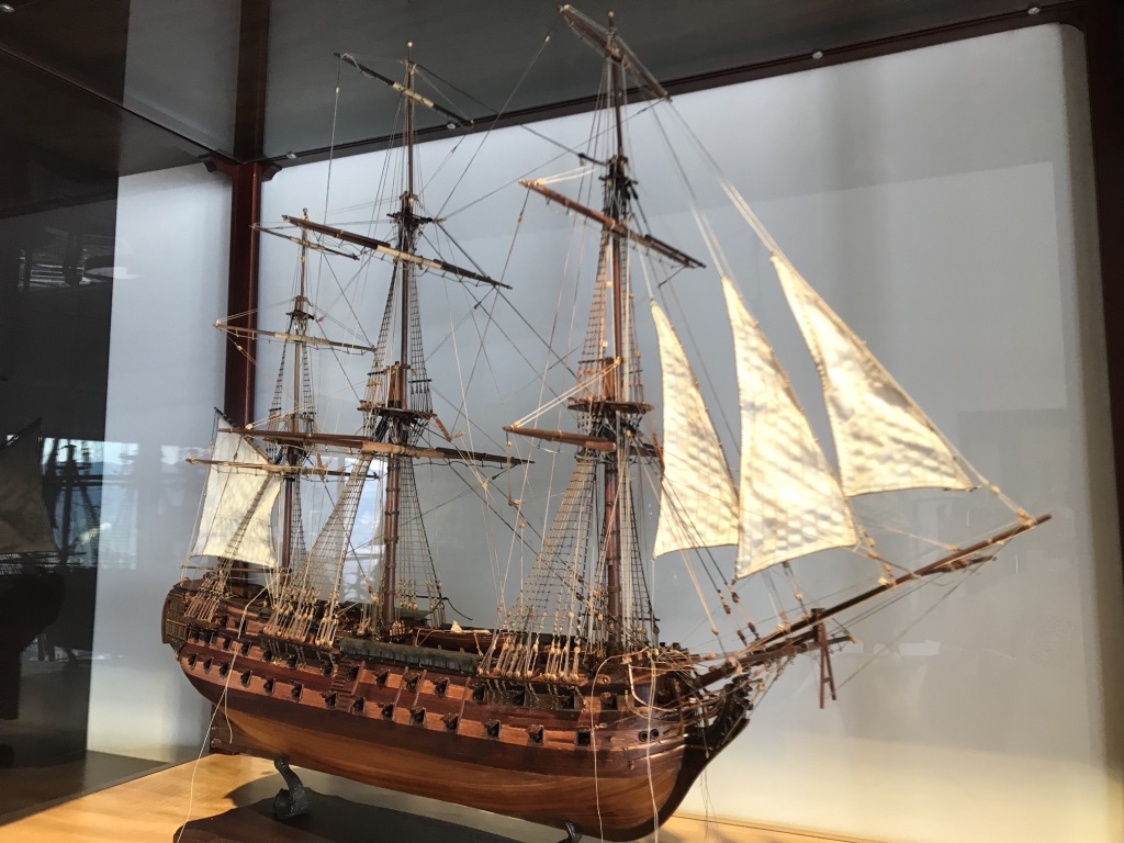

Quiero compartir con ustedes la ultimas imagenes de mi NEPO.
Me siento feliz de no estar en la estadisticca de aquellos que no han terminado estos modelos (que por cierto son bastantes)

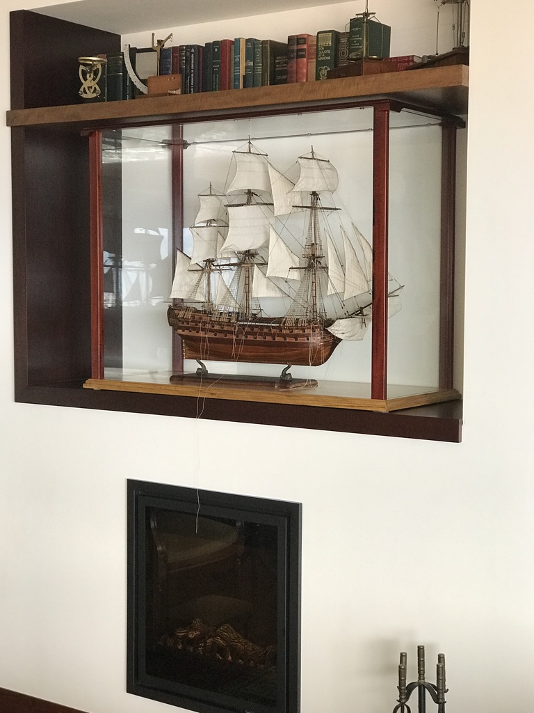

Mil Gracias Dominique
Te voy a contar algo especial........No aguante el efecto de terminar asi que.......
Alguna recomendacion especial?
