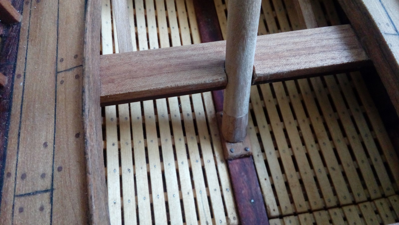

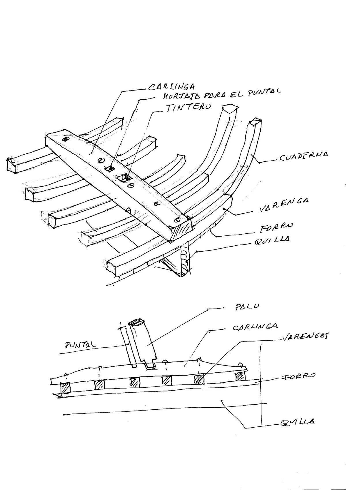

En cuanto al tintero del palo, lo que creo que el encastre debería ser, en lugar de redondo, cuadrado para asegurar la posición del palo y que no se pueda girar.
¿Cómo lo ves?.
Por lo demás...CHAPÓ.

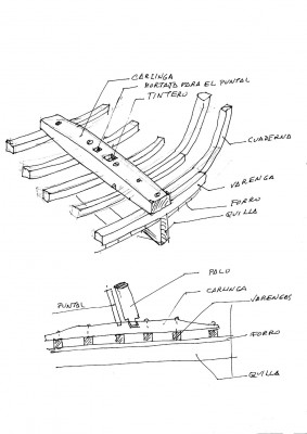

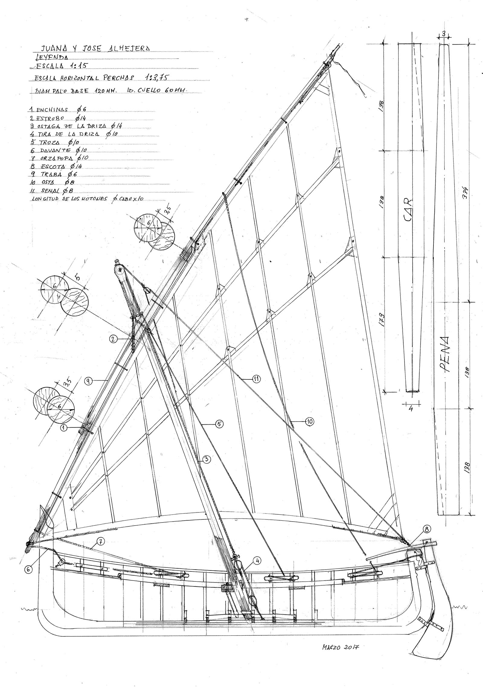

Hola, este es el plano y el croquis aclaratorio que creía haberte mandado o que tal vez te mandé pero te llegó tarde. No tiene mayor importancia no se va a notar.
En cuanto al barniz, no hay razón para que un propietario cuidadoso no tenga un bote barnizado.

No sé porqué no se han añadido los dibujos.

Ahora me he acordado que lo del agujero circular fué consejo mío, dado cómo estaban las cosas y que al final no se va a notar; me pareció lo mejor.
Bueno , lo siento, para la siguiente.

Os cuento,el barco quedara pintado todo por fuera, es decir, todo el casco y ademas algo envejecido. Por dentro ira todo color natural de las maderas que ponga,nada de barniz ya que el barniz no me gusta, solo tiene un poco de aceite y algo de cera.Ademas también ira algo envejecido para intentar darle ese toque de gastado, aunque no mucho, espero conseguir el efecto que quiero, ya veremos...
Leo lo que dices de la colocación del Palo aun puedo arreglarlo o por lo menos lo voy a pensar y aunque no se vera casi nada de eso, ya no me quedaría bien conmigo mismo ...ya sabes .

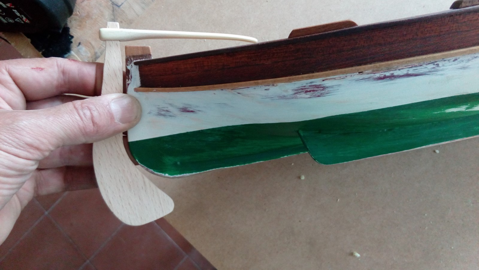

Hola ,pongo algunas cosillas que voy haciendo.....
El timón aun esta por definir,pero creo que va cogiendo forma

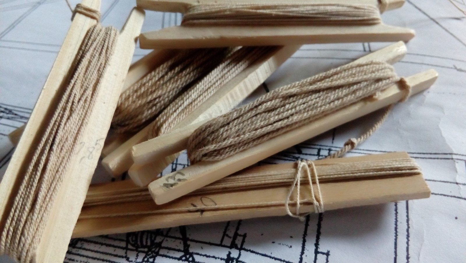

Casi todos los cabos ya teñidos....

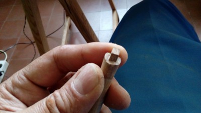

Al palo le hice un encastre en la parte de donde descansa,antes la tenia redonda y giraba ,ahora queda encastrado en su posición sin moverse.
El palo como veis tiene un pequeño postizo acoplado ,me partió al tornearlo. Cuando este bien lijado y algo envejecido prácticamente no se apreciara.

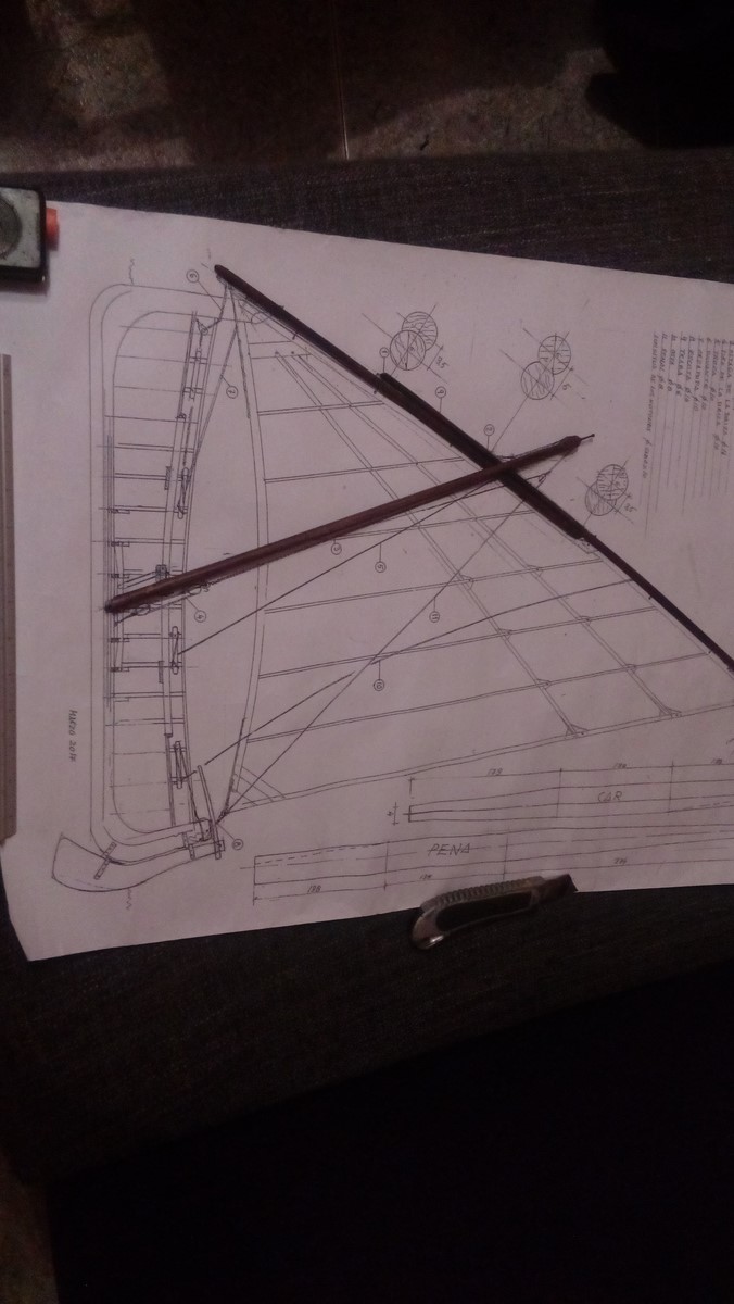

Dándole algo de tono a las perchas y al Palo
