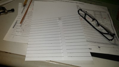

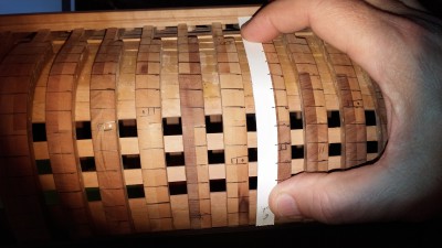

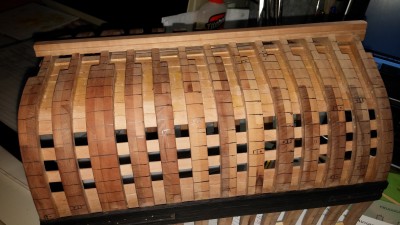

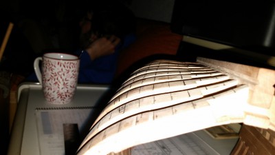

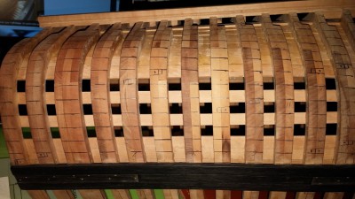

He trazado el forro exterior, adjunto unas fotos
parece que la continuidad del forro puede pasar
trazado de las tiras
presentando las  tiras en las cuadernas
saludos:
Edorta.

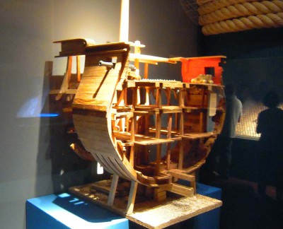

Para ir abriendo boca te pongo una foto de la sección de La Mercedes.
Sigue así, estas haciendo un buen trabajo.
un saludo

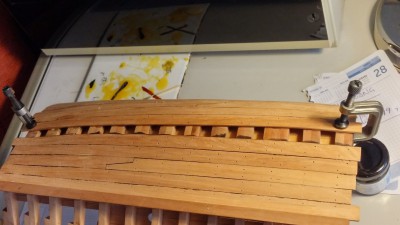

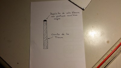

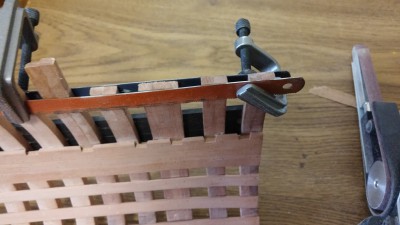

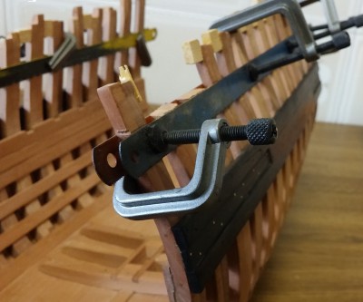

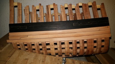

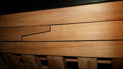

Hola a todos:
He empezado a forrar y hacer pruebas de la obra viva, he puesto tres tracas y las he cepillado para ver el efecto
que va tomando el asunto.
El calafateado lo he simulado con cola blanca mezclada con un poco de pintura negra acrílica. Se deposita con un
pincel en el borde de la traca, procurando manchar el mínimo posible la cara vista del listón , dejando que la mezcla
quede casi seca en el canto de la traca.
Después colocar la traca y finalmente (cuando estén todas puestas ) cepillar o lijar toda la superficie del costado.
Adjunto algunas fotos de las pruebas, parece que no queda mal, seguiré así con el forrado.
saludos:
Edorta.
ferarr
Mensajes: 492
Re: SECCION DE LA BELLE 1684
Mensaje por ferarr »
Hola:
Te ha quedado bastante bien. Te recomiendo dar una ligera pasada de barniz por el canto de la traca antes de aplicar la pintura, para evitar que la madera pueda chupar la mezcla, puedes hacer una prueba en un trozo que tengas de desecho.
Para el forro ¿has utilizado también peral?
un saludo
Mensaje por edorta »
ferarr escribió: Te recomiendo dar una ligera pasada de barniz por el canto de la traca antes de aplicar la pintura, para evitar que la madera pueda chupar la mezcla, puedes hacer una prueba en un trozo que tengas de desecho.
un saludo
La madera si es de peral.
Probaré tu consejo, gracias.
saludos:
Edorta.

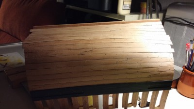

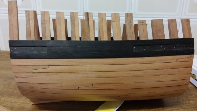

Hola a todos

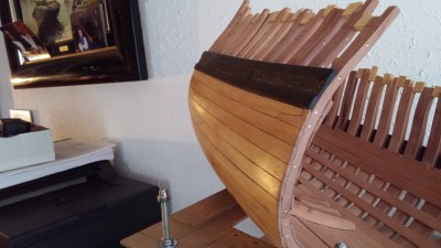

Estoy forrando la obra viva de estribor.
Pongo unas fotos del forro que esta sin lijar ni acuchillar, también falta por
poner los clavos, cuando este preparado le sacaré un par de fotos.
saludos:
Edorta.

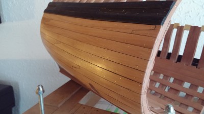

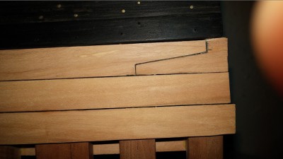

Hola a todos:
Pongo unas fotos del forro terminado, con sus clavos, lijado y pulido
falta barnizar, pero no se cuando empezar a barnizar lo realizado hasta ahora,
ya me lo pensaré.
De momento voy a preparar maderitas para realizar los baos y las mamparas interiores
de la bodega.
saludos:
Edorta.

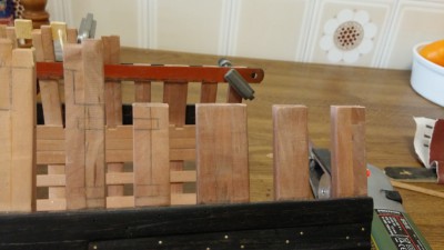

Gracias por todos los ánimos que me estáis dando.
Estoy recortando las cuadernas para empezar a trabajar con la obra
muerta a la vez que estoy preparando material para los baos y mamparos de la
bodega.
Adjunto unas fotos del recorte de cuadernas.
Todavía quedan muchos recortes, pero lo básico esta empezado.
saludos:
Edorta.
