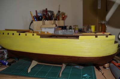

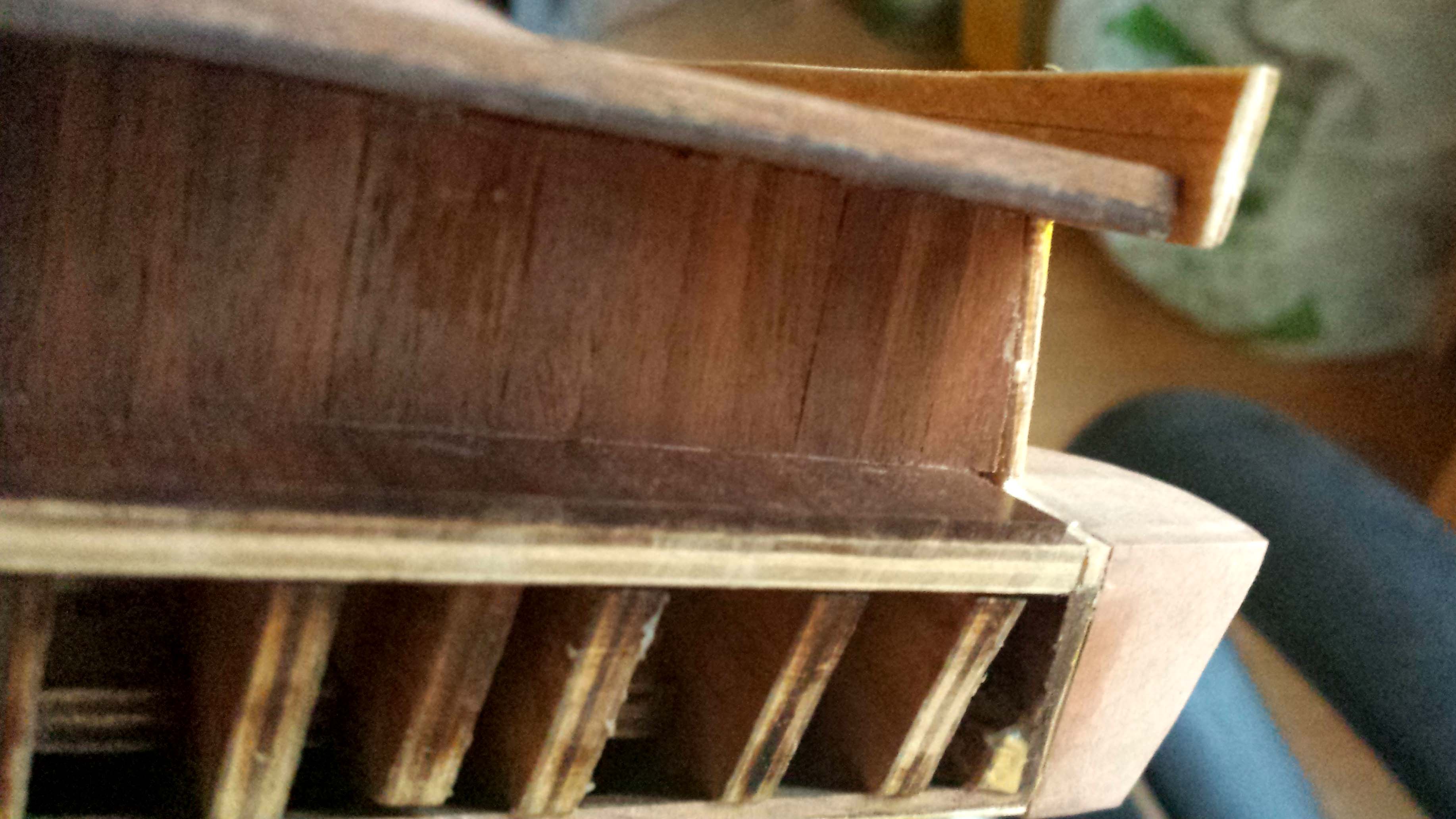

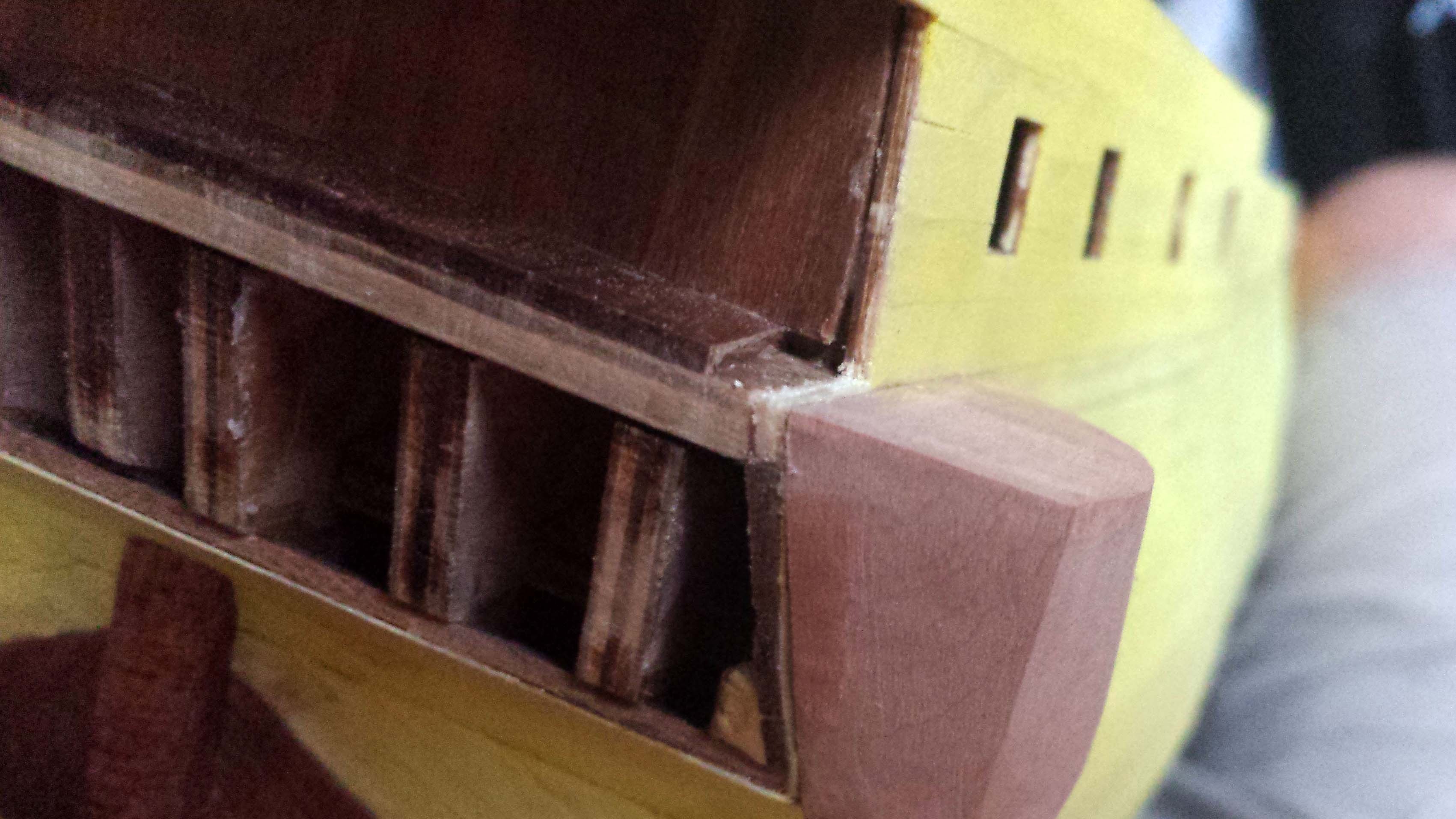

Primero: Pintado de amarillo la obra muerta.

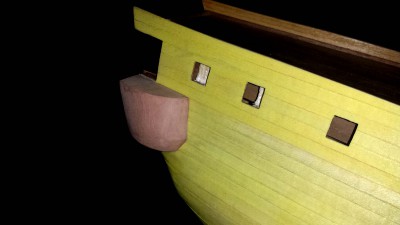

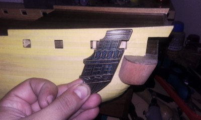

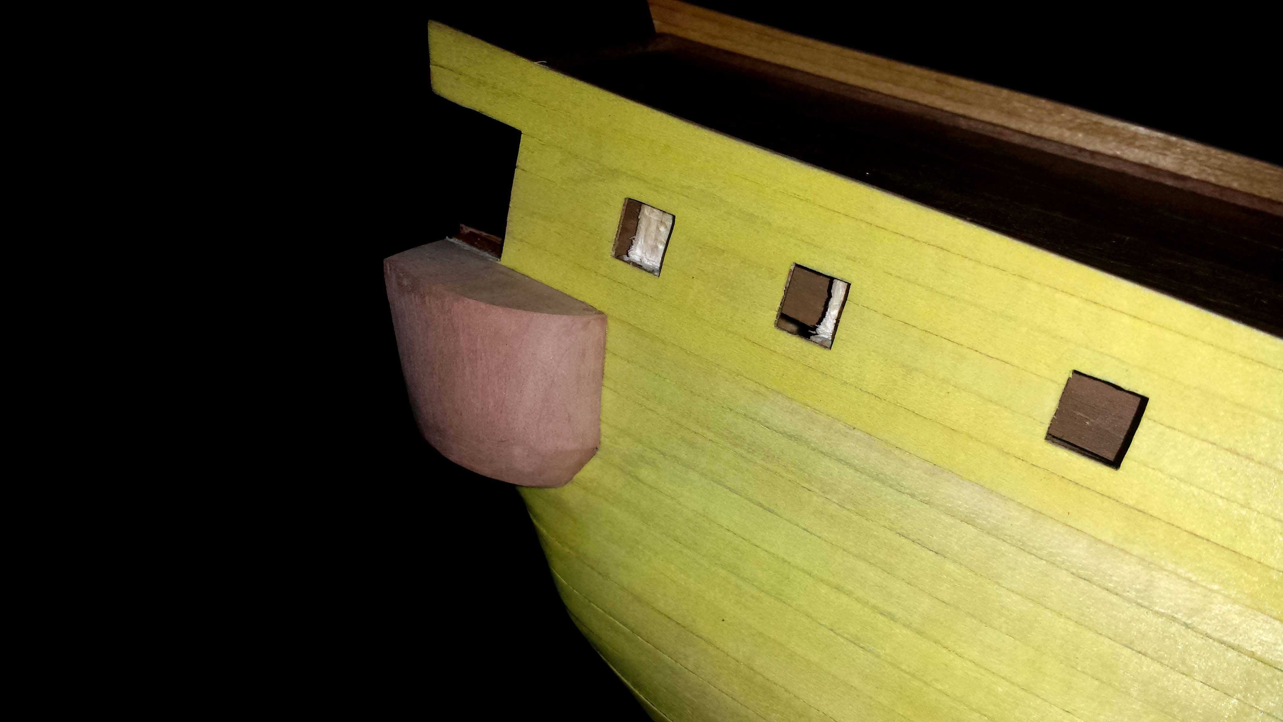

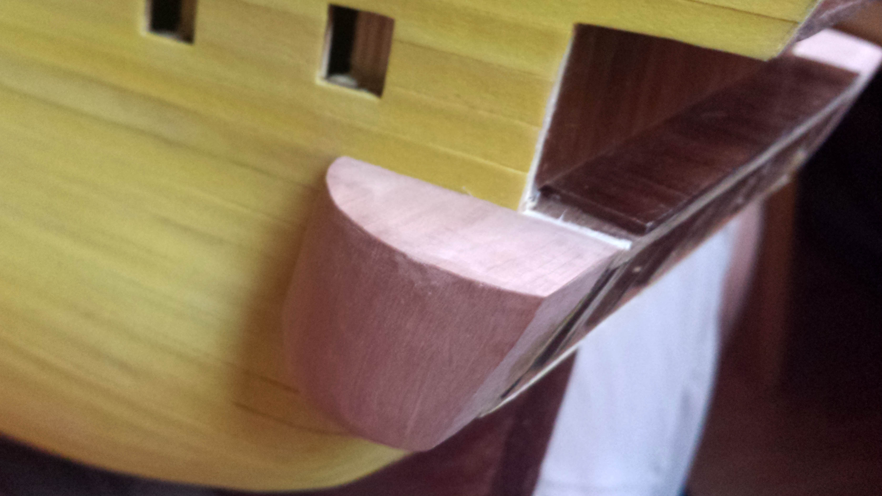

Segundo: tallado de unos trozos de madera (peral, que es muy fácil de trabajar), para que realzar los jardines de popa. Se que ponerse a realizar cambios en un kit es el cuento de nunca acabar, pero me parecía tan "absurdamente" incorrecto el tratamiento que le han hecho a los mismos poniendo una pieza casi plana, y encima metálica, que no lo he podido resistir.
El tallado es completamente ajustado a todas las curvaturas del barco en esta parte, y para que quede a nivel con el balcón de popa.

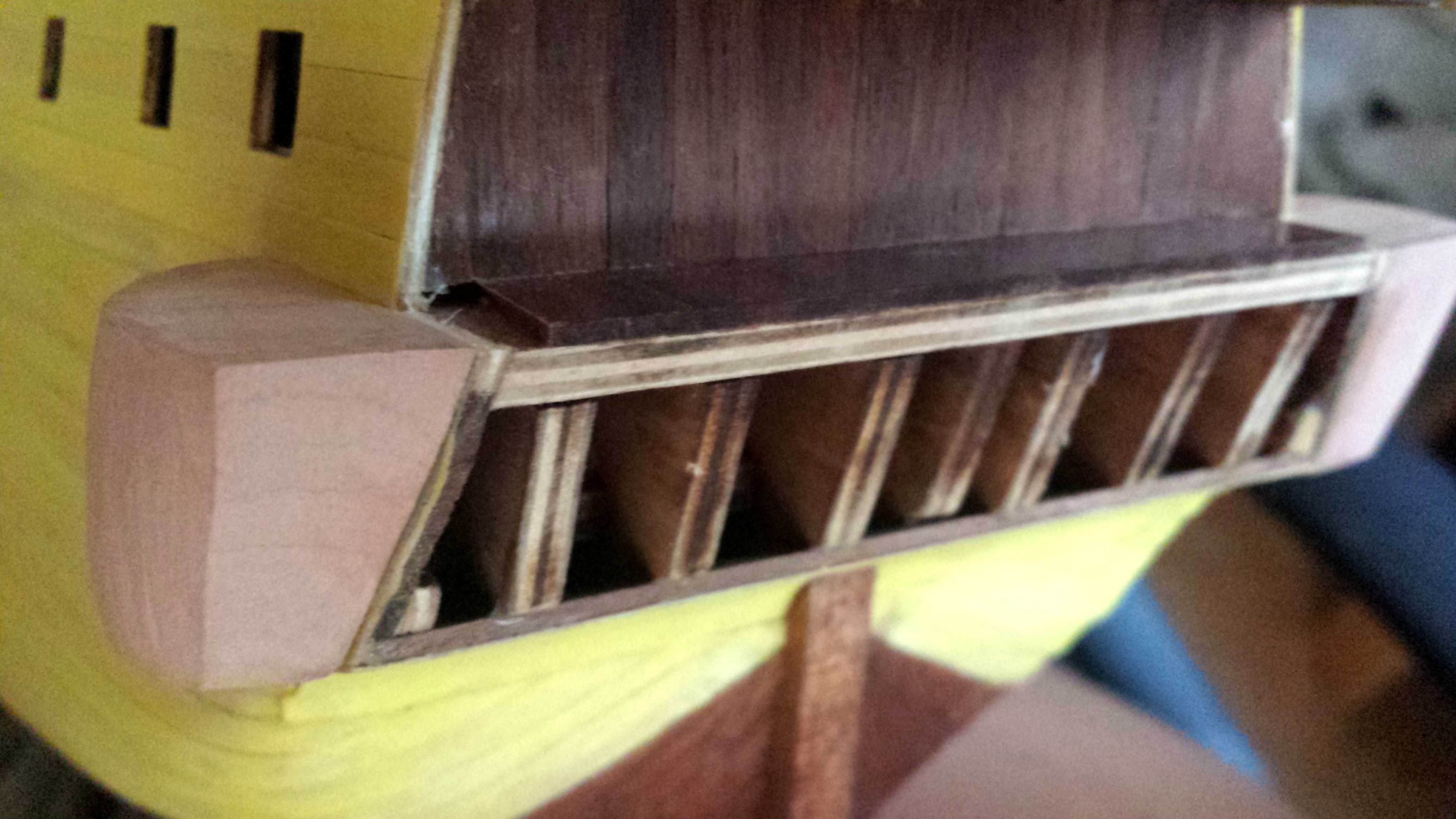

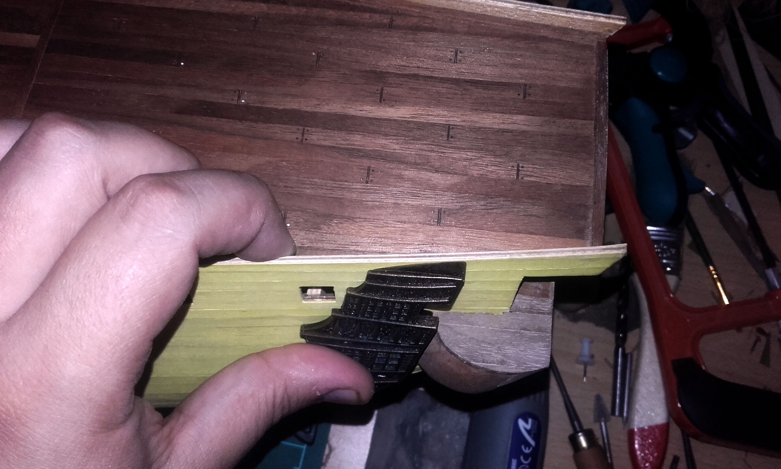

En esta parte he tenido que eliminar los bordes de las tablas de cubierta del balcón de popa, porque si no estarían unas mas anchas que otras. Tengo conocimiento de que este ancho de tablas, a la escala del barco, serían unos tablones de unos 45cm, a lo mejor demasiado fuera de lo normal para el tablazón de una cubierta (y para el grosor de los arboles que se deben talar para este ancho).
Una vez colocada la cubierta sobre los jardines de popa, me parecen mucho mas hermosos que el original. Os adjunto como quedaría con las piezas de metal.

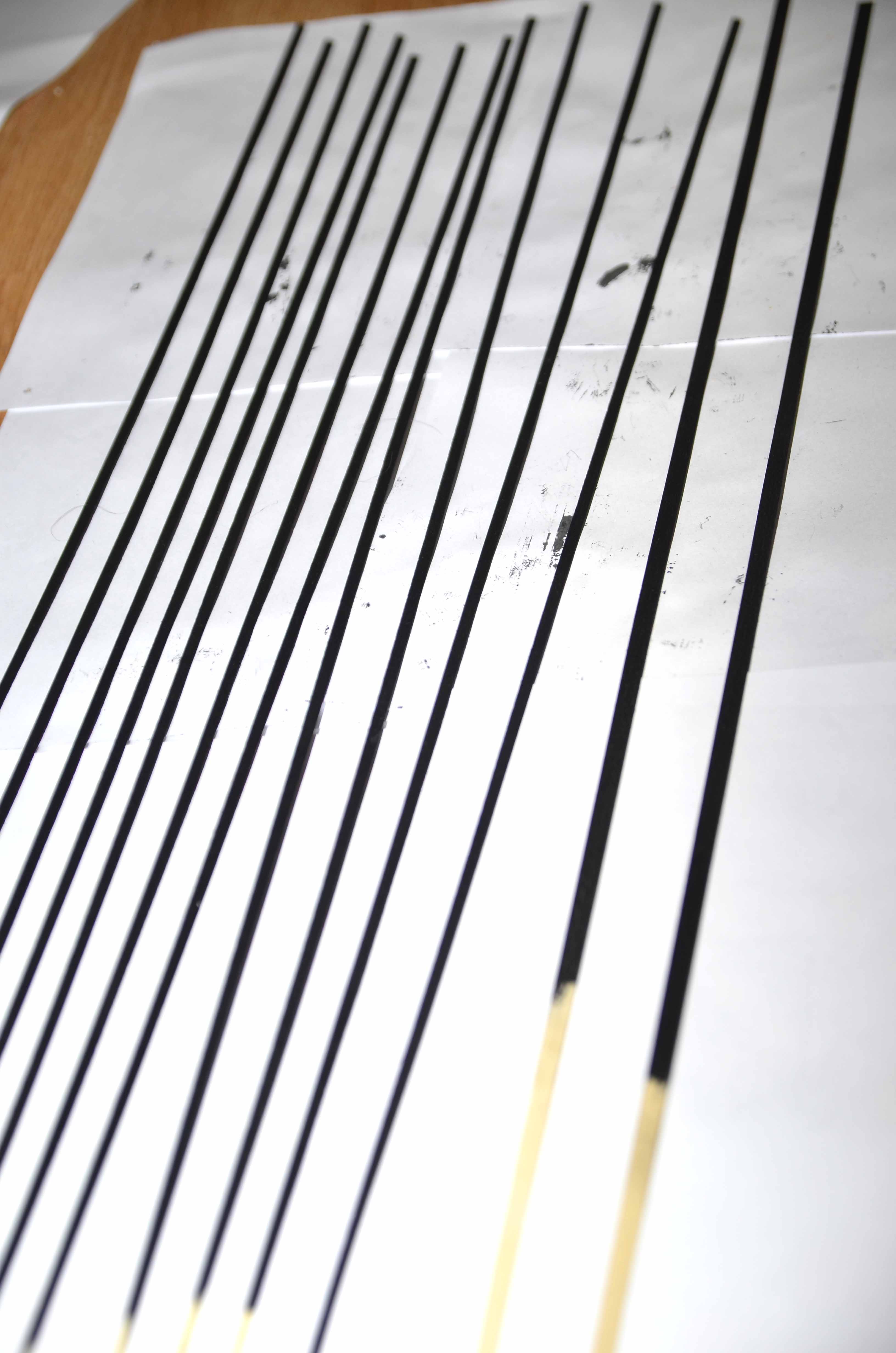

Y por último, el tintado en negro de los cintones. Lo realizo ahora para que me queden secos cuando los fuese a colocar, viendo que ya no tenemos el pulso de jóvenes y que el pintado una vez puesto podría traer muchas incomodidades si se corriese la pintura.

NOTA: En este punto veo que parecen demasiado anchos los jardines de popa, y que a lo mejor los debería recortar un poco.
¿Que os parece?
¿Los dejo así o los recorto un poco (allanando un poco la curvatura de la misma que se ven en las fotos 208 y 209)?
