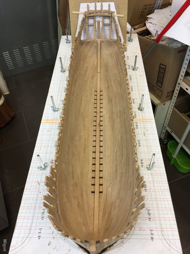

Hola Adrià y José,
Gracias por los comentarios.

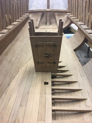

La estructura de popa ya la tengo hecha pero como he sacado el casco treinta veces de la grada se estaba desmontando así que he preferido sacarla y ya la pondré posteriormente.
Aunque de lejos se puede apreciar cuando estaba puesta.

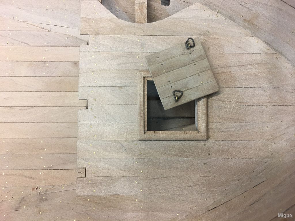

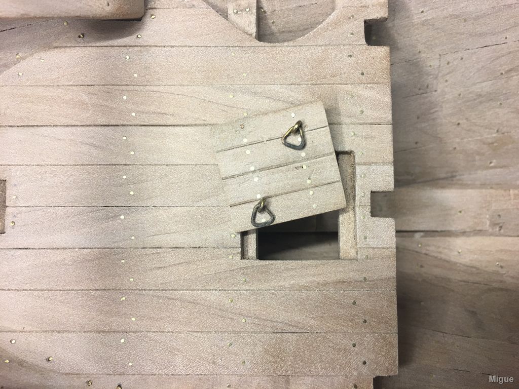

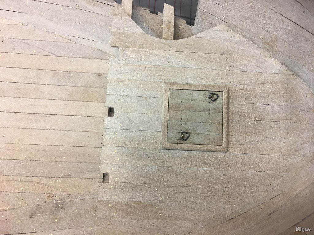

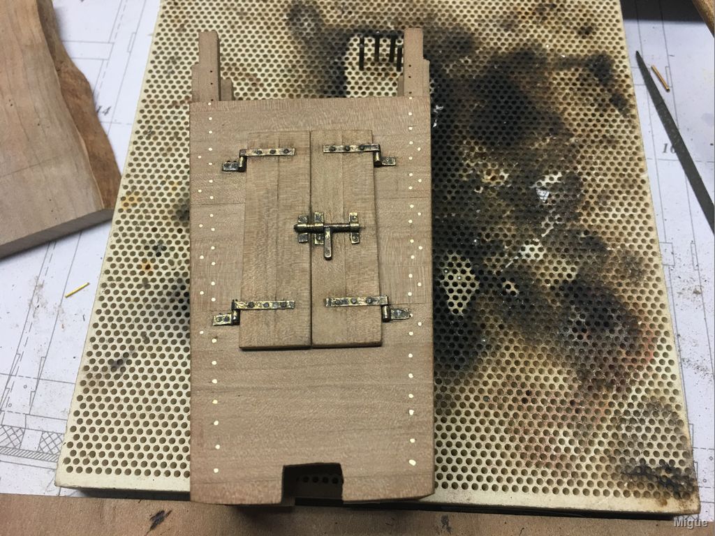

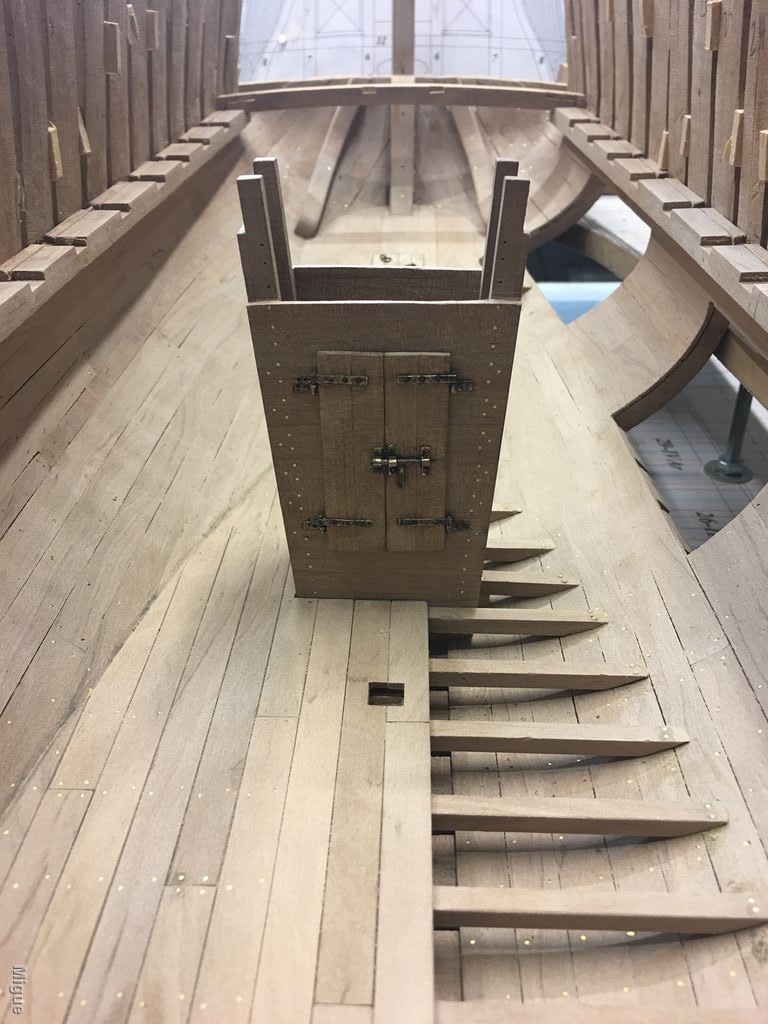

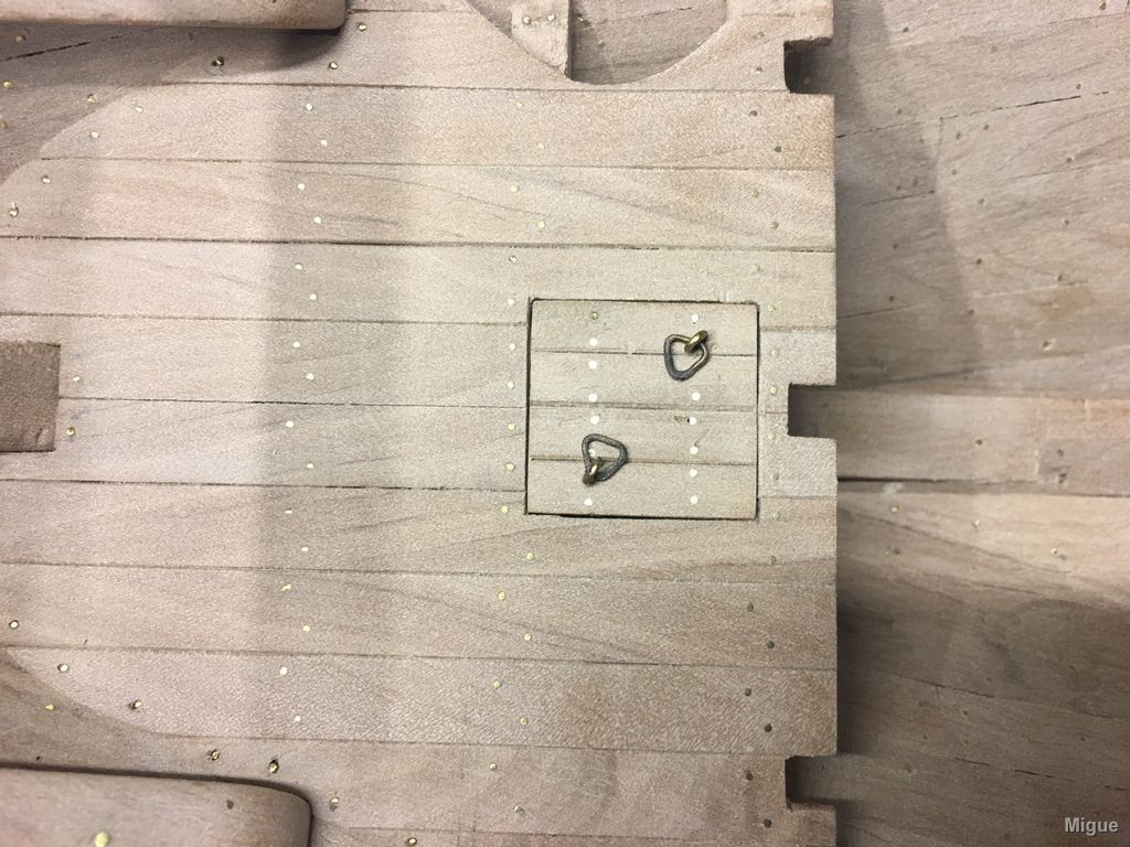

Un poquito más.
La soldadura de las bisagras tan pequeñas y funcionales me he dado un trabajo horroroso. Al final me ha salido algo parecido de cosecha propia y totalmente mejorable...

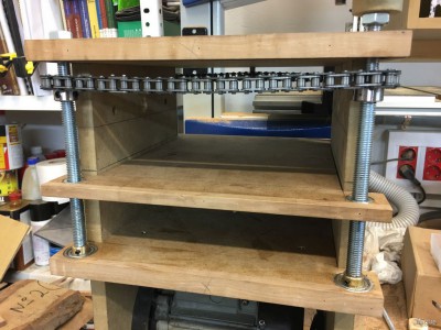

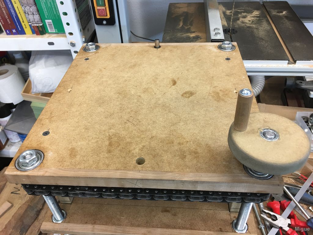

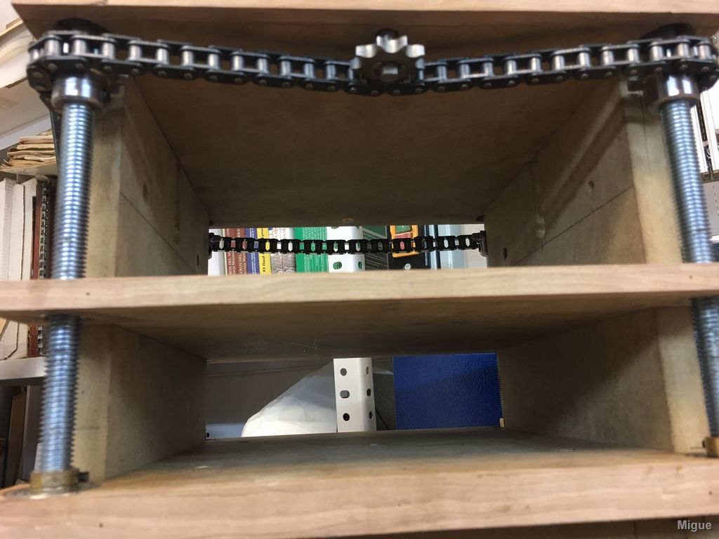

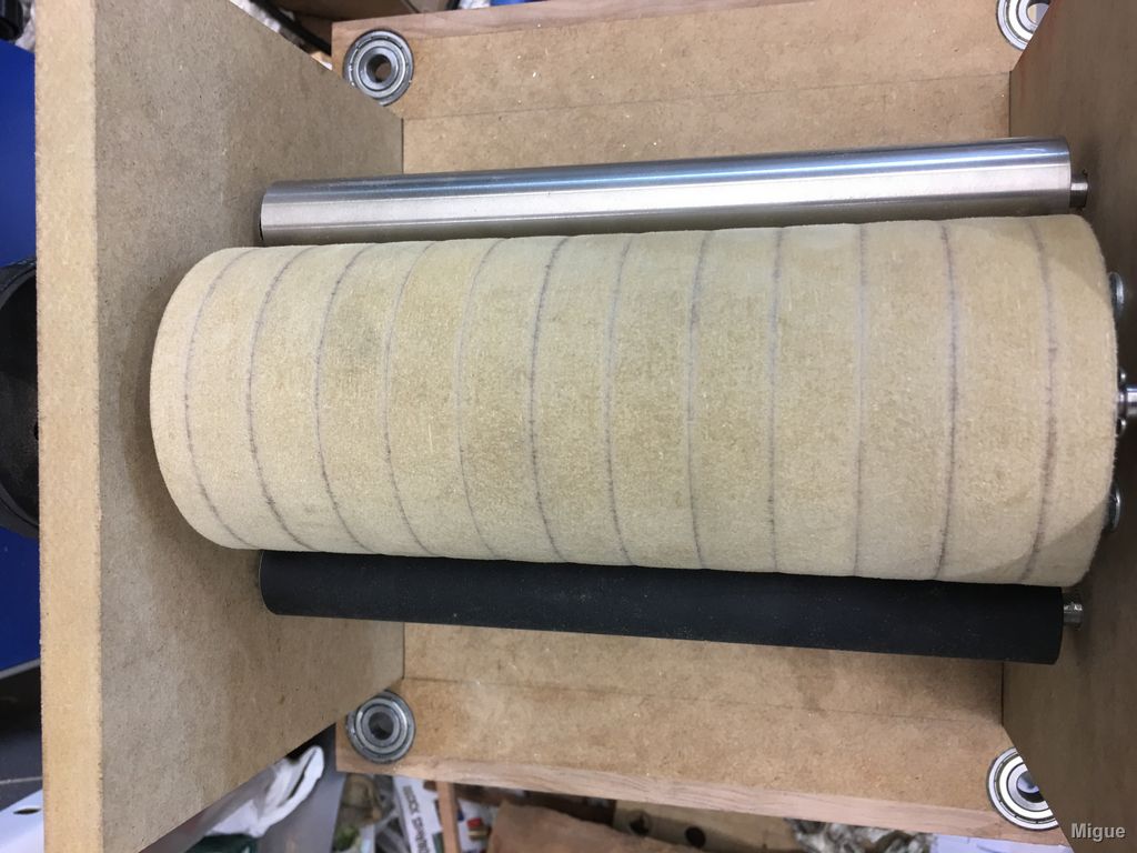

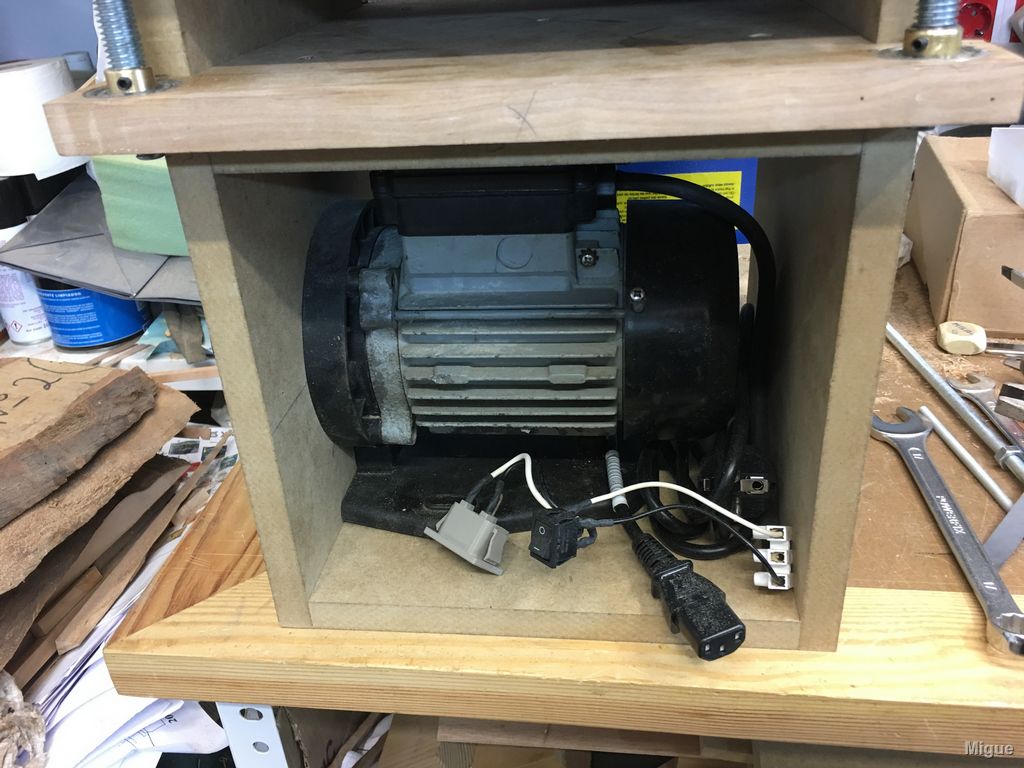

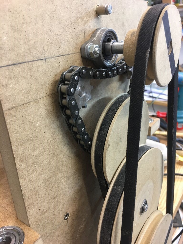

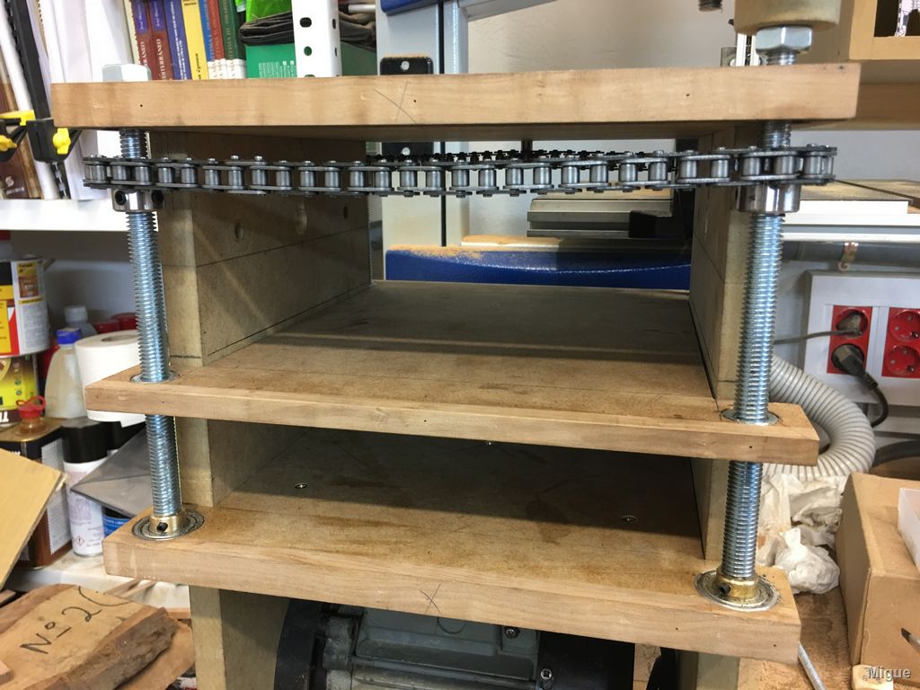

Lo último que me ha hecho desviar la atención del Rochefort ha sido la construcción de una regruesadora de rodillo de lija. No tiene mucha dificultad a no ser que quieras hacerla con introductor automático para no tener que empujar la madera por un lado y recogerla por el otro manualmente.
El motor da una velocidad inicial de 3000rpm que reduzco mediante una polea a 1500 rpm. La idea inicial ha sido que un solo motor lo hiciera todo y comprar lo mínimo posible para que funcionara.

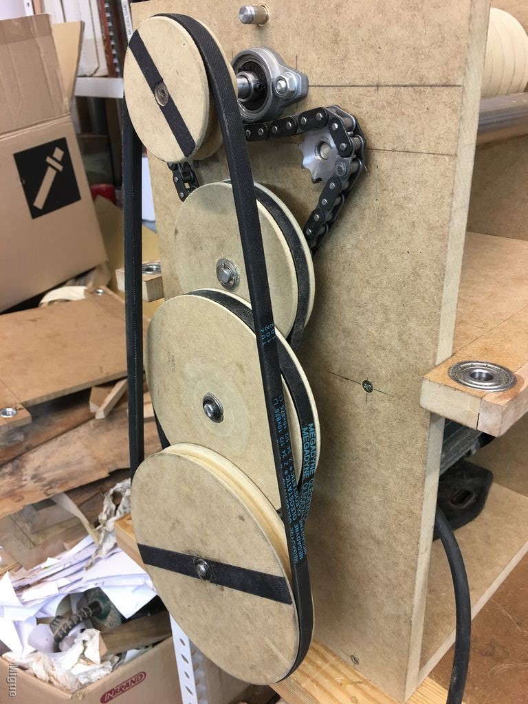

Como el sistema de introducción no puede trabajar a esa velocidad y hay que invertir el sentido de giro respecto al rodillo de lijado he construido en DM un sistema de reducción de velocidad con poleas hasta dejarlo a 60 rpm.
Supongo que con motor tipo elevalunas de coche o limpiaparabrisas hubiera tenido suficiente aunque no tendría tanta “gracia”.
Ya casi está acabada pero el motor que tengo no da suficiente fuerza de arrastre, en cuanto consiga uno la acabaré de ajustar y la presentare en sociedad. Además, si todo va bien, la haré de aluminio.

Migue
Mensajes: 411
Registrado: Mar Feb 22, 2011 9:16 am
Ubicación: Arenys de Mar (Barcelona)
Re: Le Rochefort por Migue
Mensaje por Migue »
Leopoldofran escribió:Adrián , no puedo poner la goma porque las lijas entran muy justo en el cilindro de plástico, tendría que hacerme los tubos y no sé cómo me saldrían.
Migue. Lo tengo a unas 1200 rpm y da un poco miedo meterle más porque si se te escapa el listón sale como una flecha. El tambor tiene 77 mm. de diámetro.
He visto en la máquina de José Rodríguez, creo, que se pone un rodillo con muelles a la salida de la pieza para que la apriete contra la base , igual es la solución. pero no sé cómo hacerla fácilmente.
Muchas gracias a los dos y perdona Migue por contaminar tu hilo.
Hola Leopoldo,
No contaminas nada, al contrario, cualquier comentario es bienvenido.
Mañana por la tarde haré unas fotos de un sistema de muelles insertado en el eje de entrada que empujan la madera hacia abajo.
