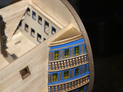

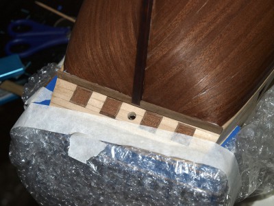

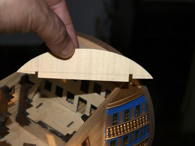

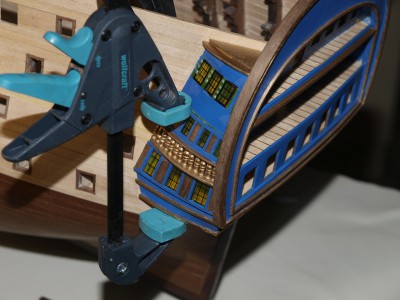

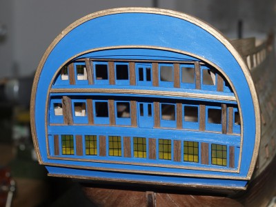

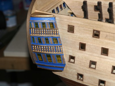

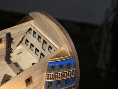

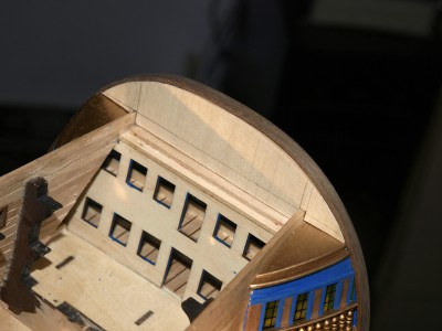

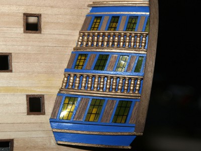

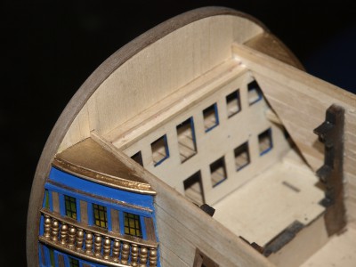

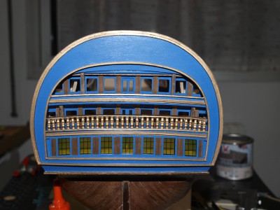

Seguimos adelante, me esta costando el castillo de popa ya tengo hechos los dos laterales, y he forrado la parte superior, ahí van unas cuantas fotos del proceso ya terminado, pero aun me queda la parte de atrás, creo que será mas sencilla de realizar.
el forrado de la parte superior del castillo de popa lo hago pegando directamente todas las tablas sobre cinta de carrocero donde tomo las medidas necesarias para hacer los cortes pertinentes asi como la curva superior, creo que se gana tiempo y precision
aquí se ve como encaja todo
y una vez quitada la cinta de carrocero.

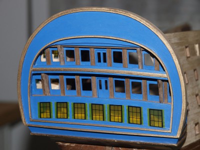

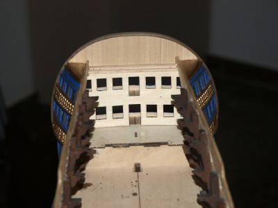

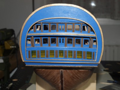

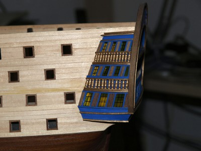

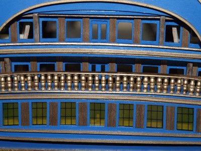

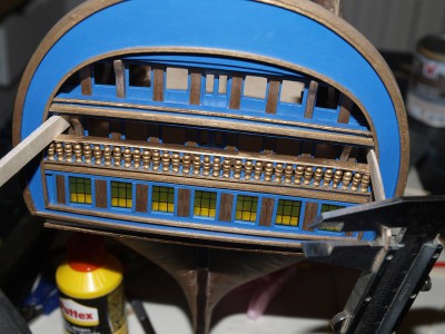

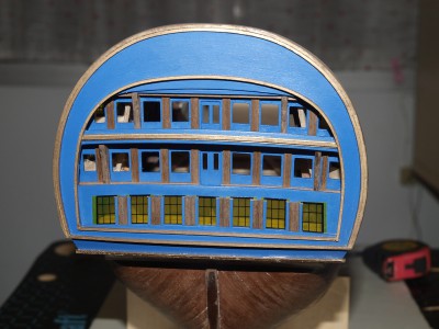

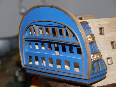

Gracias por los comentarios tan positivos, seguimos hacia adelante, estoy ahora con la parte de atrás, me he tenido que hacer la pieza donde se soportan las columnas de la barandilla superior varias veces, porque no había manera de sujetarla en su sitio y las estropeaba, pero al final se consiguió, dejo mas fotos de la continuación de proceso de construcción del castillo de popa.
construcción de las columas de la parte inferior.
lo que ha veces hay que improvisar para que se sujeten las cosas en su sitio
barandilla terminada
"Lo importante no es la obra de arte terminada, sino el proceso de su creación. El camino es la meta".

Ahora a por la barandilla superior y a pegar las cristaleras de atrás, ya queda poco.... :D

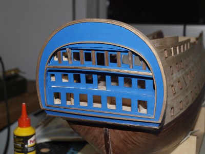

Gracias tomo nota de lo del café, pongo la ultima foto del castillo de popa ya terminado....

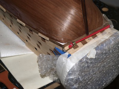

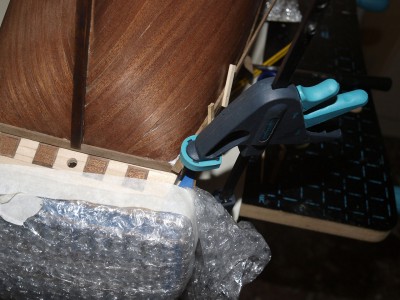

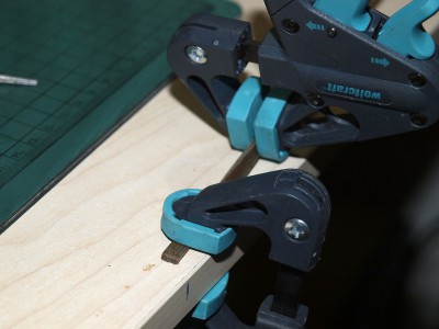

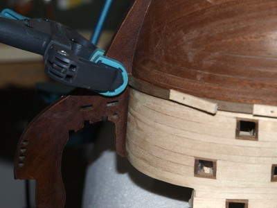

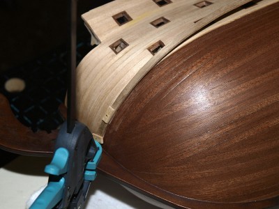

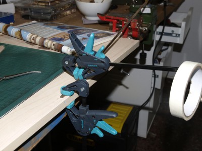

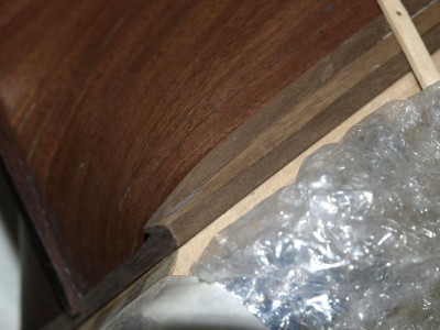

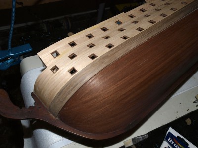

Seguimos adelante, terminado el castillo de popa, voy a empezar a colocar los cintones del casco.

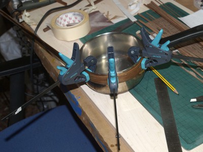

Doblando la madera con la técnica de la "cazuela"
Sistema que uso para retorcer la madera

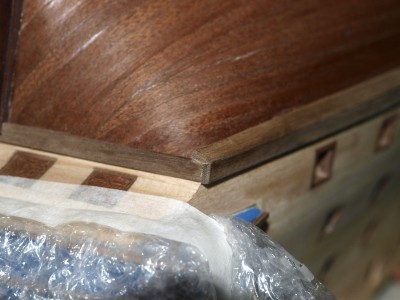

aquí se ve en detalle como queda

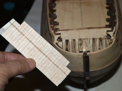

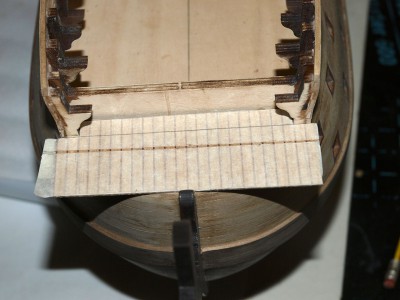

preparando el entarimado de popa antes de colocar los cintones que van a morir alli

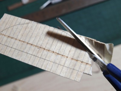

Se recortan después de marcar y listo.

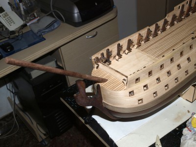

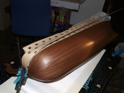

Aquí con el palo del bauprés colocado para ver si la inclinación es correcta

¿La tecnica del cazo,es calentar agua?

La técnica del cazo, consiste en que después de tener a remojo unas cuantas horas los listones se les da forma en un cazo metalico sujetantolos con sargentas tal como ves en la foto.
