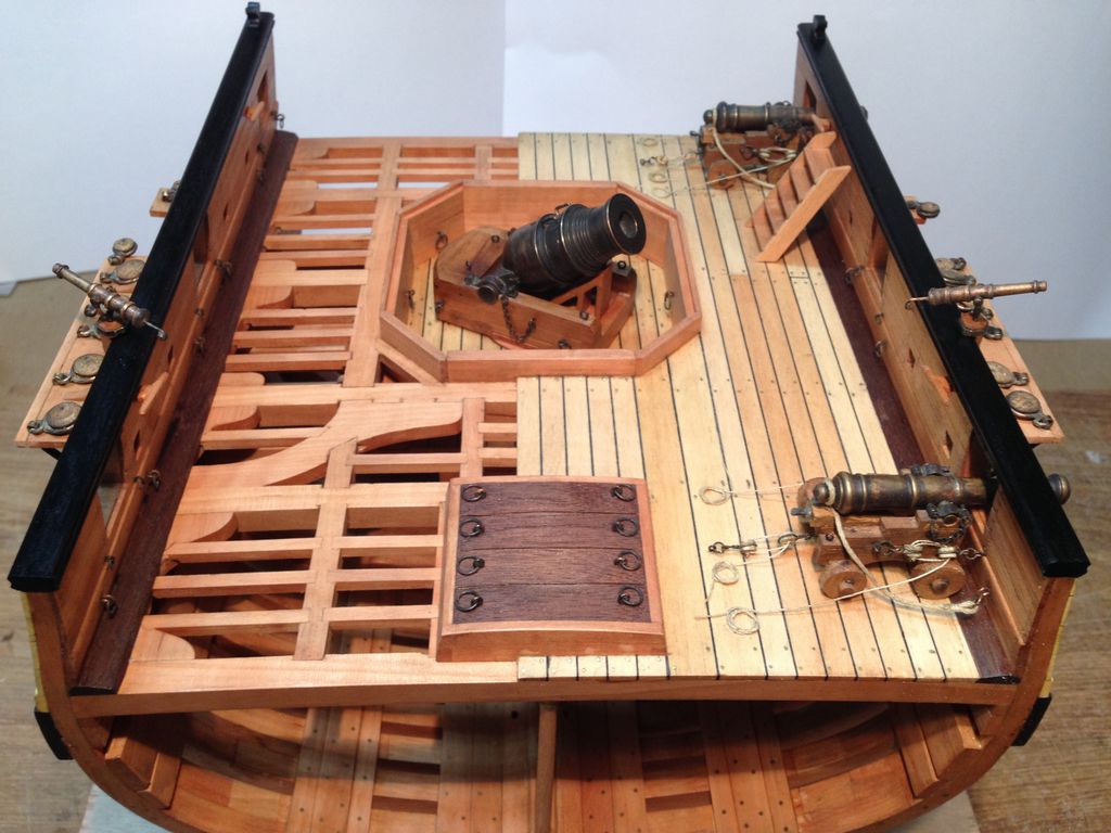

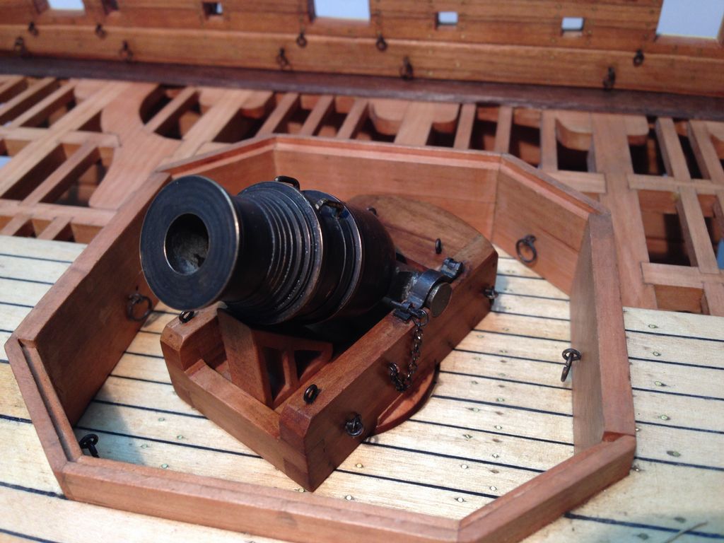

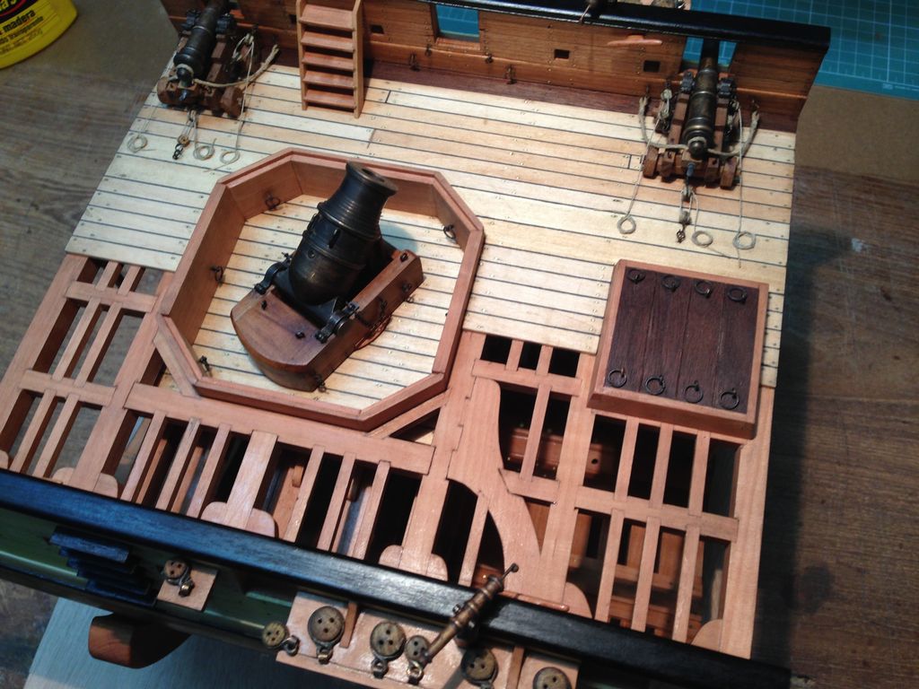

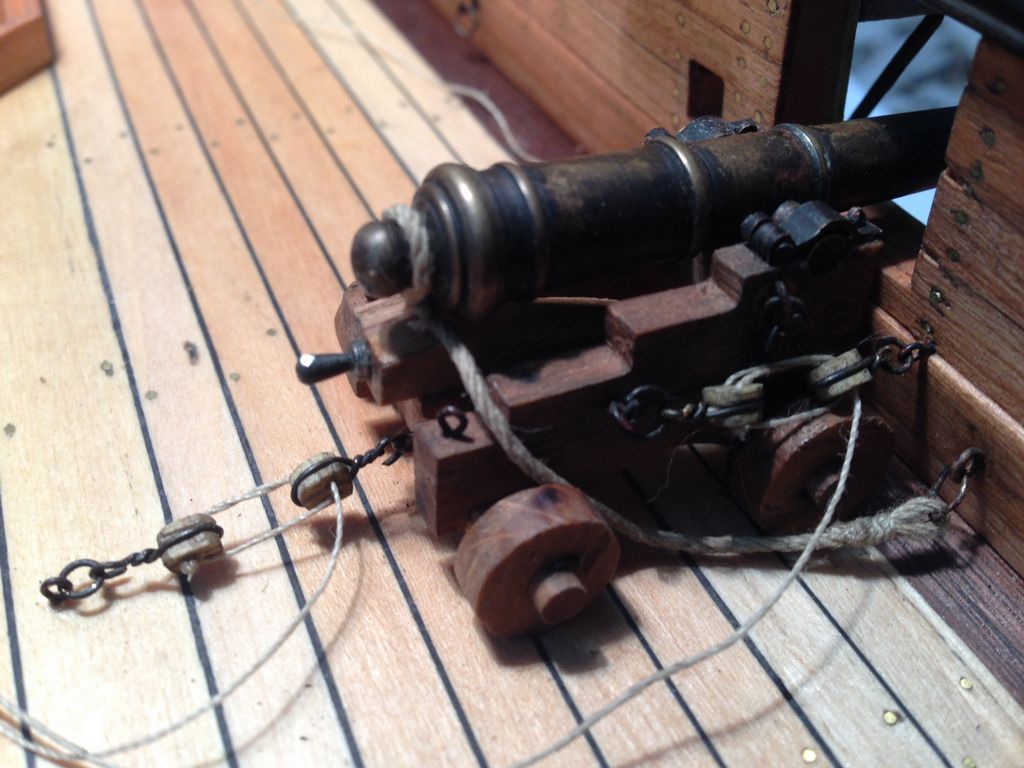

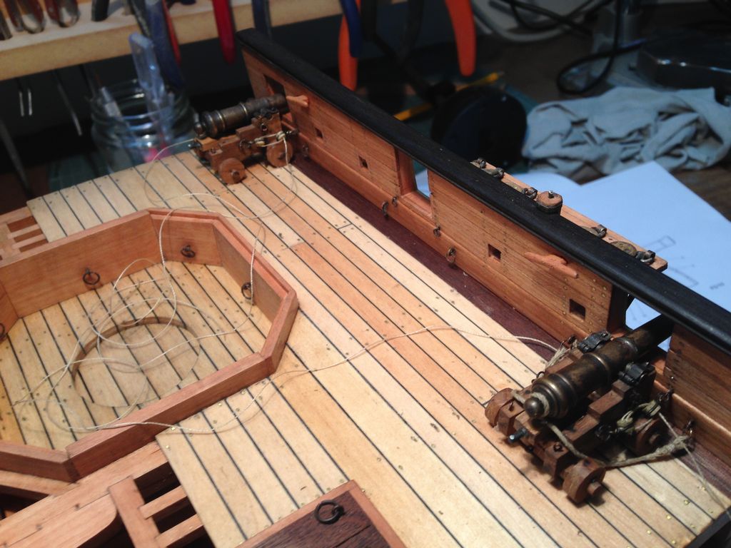

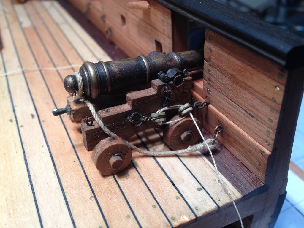

En los planos que tengo los cañones simplemente van colocados en cubierta sin más pero a mí me gustaría hacerlos con sus maniobras siguiendo lo que se ve en la monografía y este es el resultado.

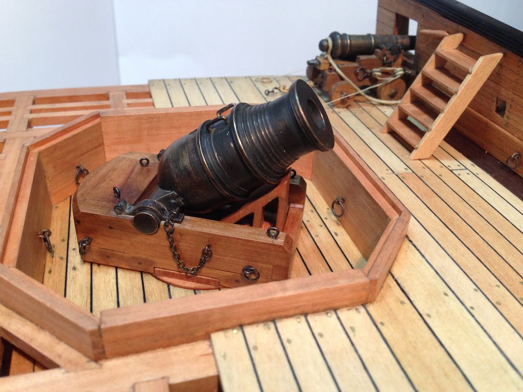

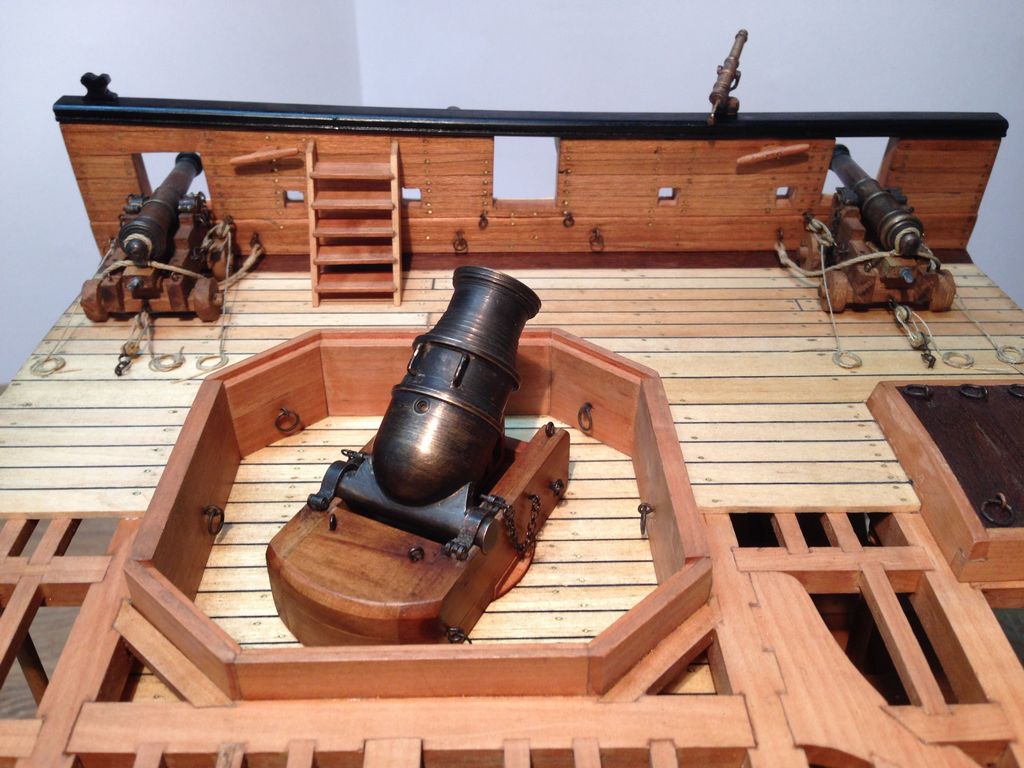

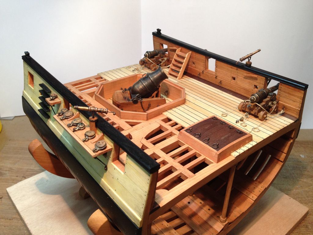

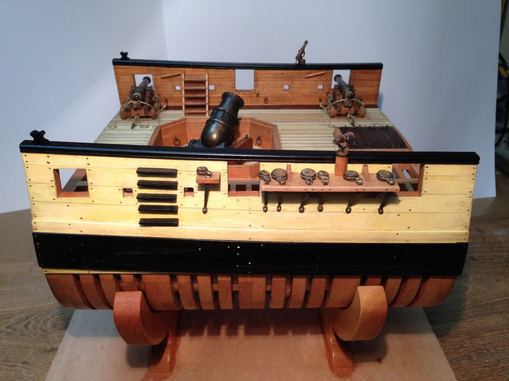

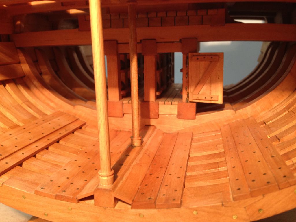

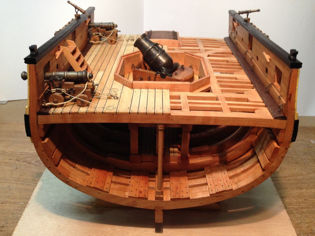

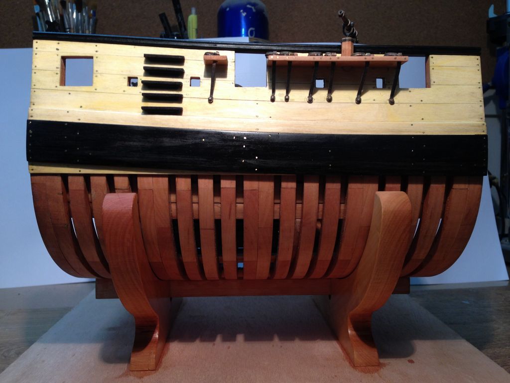

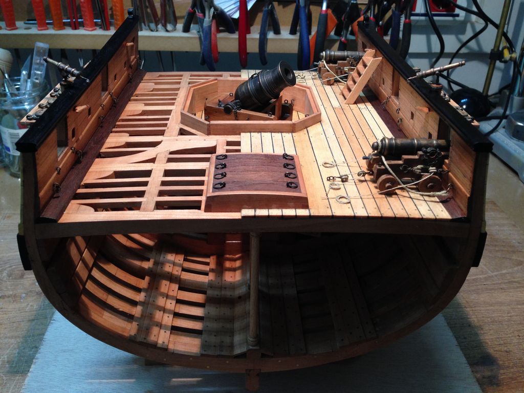

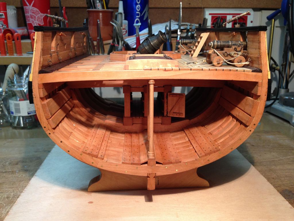

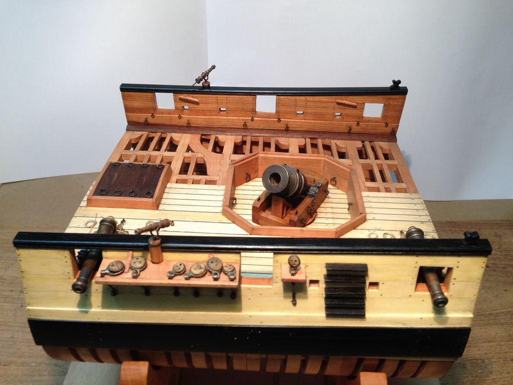

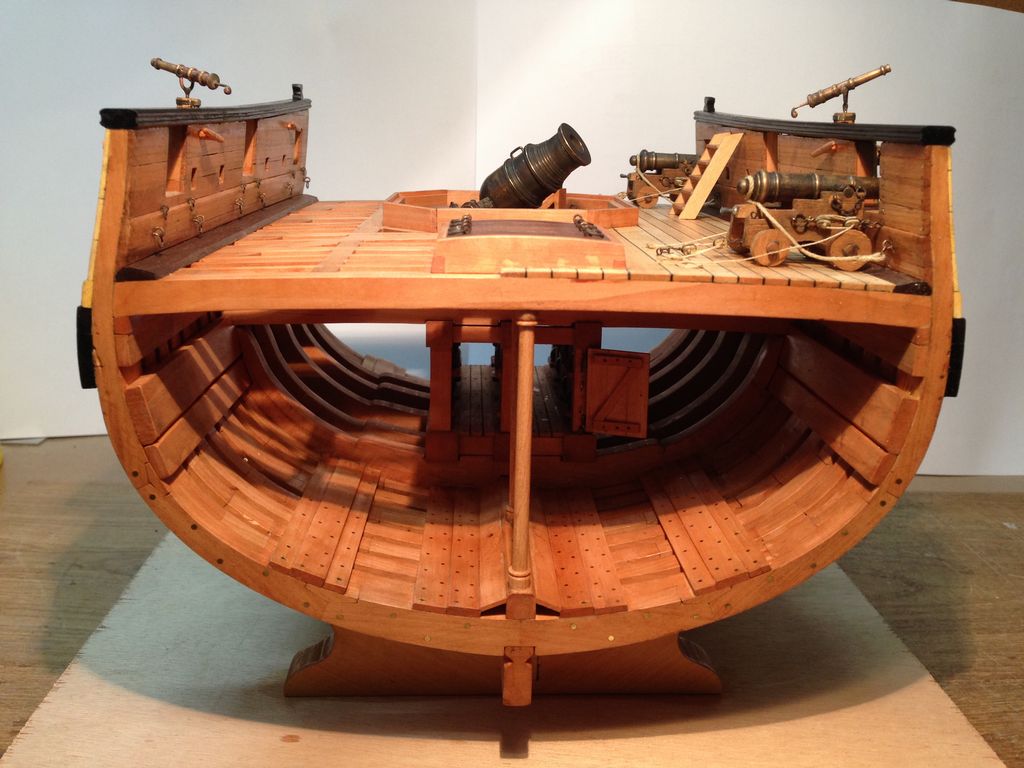

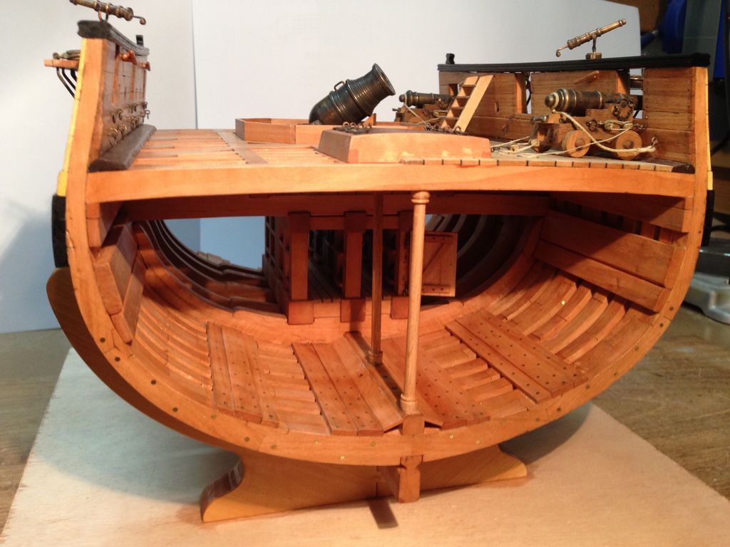

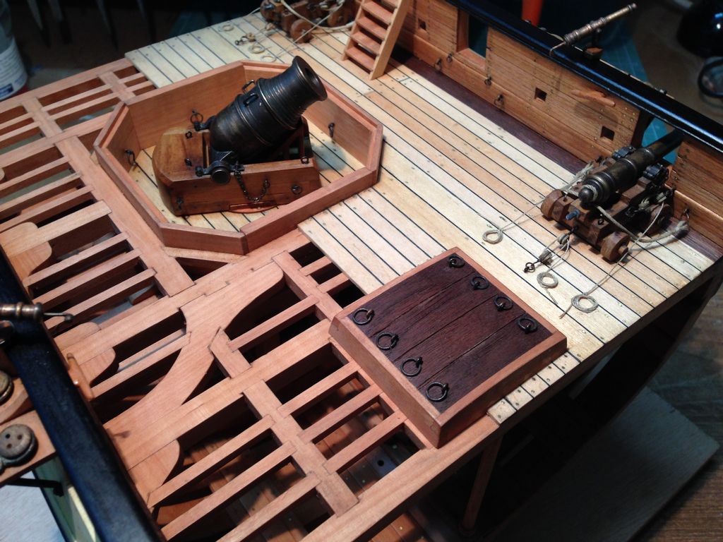

Una vez colocados los cañones y la tapa de regala y repasado con tapaporos rebajado algunos puntos ya se puede dar por acabado.
Esta es la ultima batería de fotografías.

Una advertencia. Marcelino se dio cuenta que las medidas de los cañones están mal. Los representados son de 12 libras cuando deberían ser de 4. Me he puesto en contacto con el diseñador de los planos y me ha enviado el plano con el tamaño correcto.

Enhorabuena, te felicito por tu estupendo trabajo y te doy las gracias por compartirlo con todos, no te preocupes por poner muchas fotos, al revés creo que un trabajo así merece ser visto desde todos los ángulos.

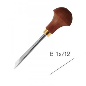

Quería aprovechar para preguntarte que herramientas has utilizado para hacer los huecos en las esloras y en las curvas donde encajan los barrotines.

Hola Brekin,
Gracias por los comentarios. Me alegra que te guste la sección.
Todos los rebajes y encastres de la estructura de cubierta están hechos con una especie de formón muy pequeño, es más bien una mini gubia como la de la imagen adjunta. Además de no tener prisa la herramienta tiene que estar muy afilada para poder hacer estos cortes tan pequeños y tan bien delimitados y más teniendo en cuenta que la madera de peral es más bien dura.
