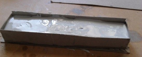

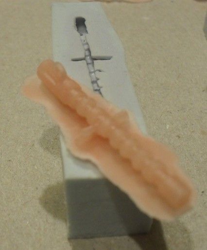

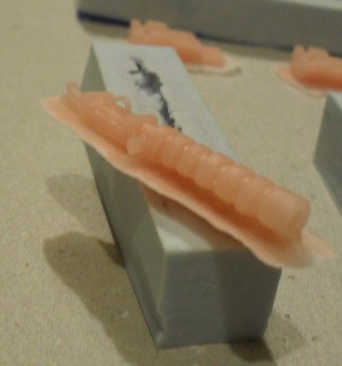

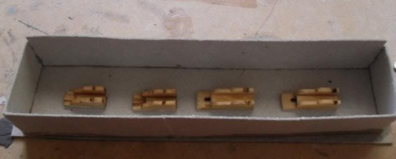

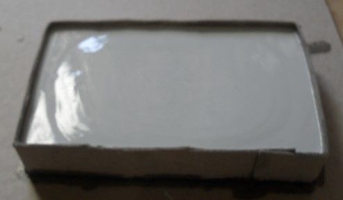

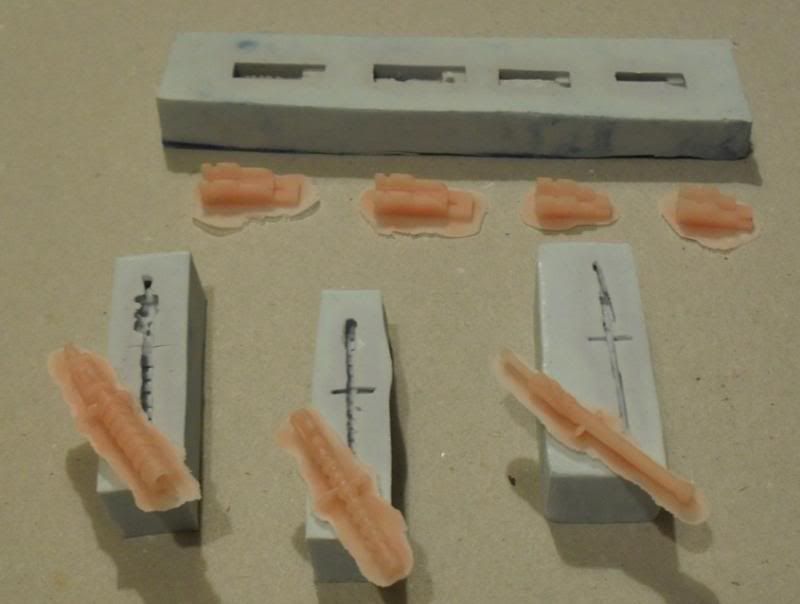

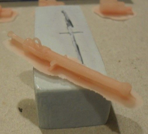

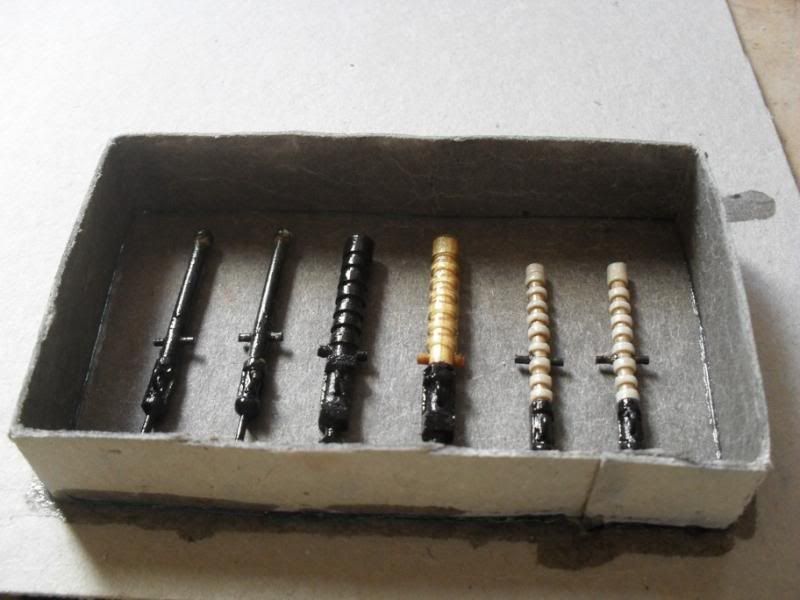

E aproveitando vai ai um post das primeiras peças de artilharia do SJB copiadas em resina Jet. Mas dessa vez fiz os moldes em silicone que são duráveis para futuras construções.

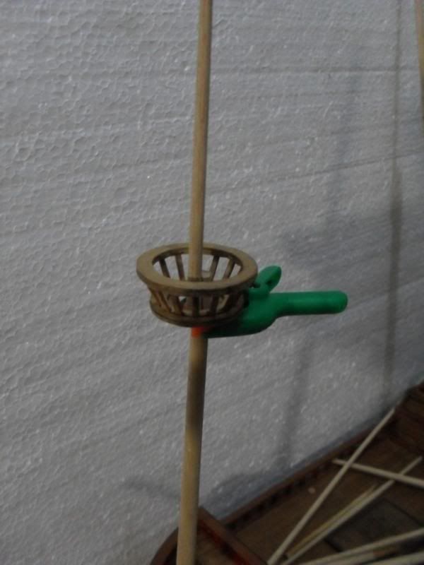

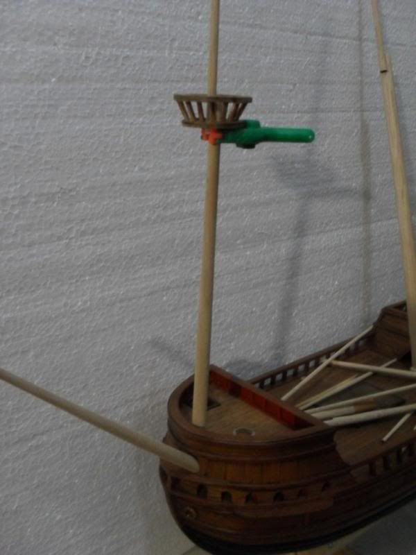

Boas meus amigos.
Nessa postagem demonstro o futuro cesto do velacho.
Este galeão também possuía cestos de mesena e contra-mesena
Em breve novas fotos do cesto da gávea.
Até lá!!!
Até lá!!!

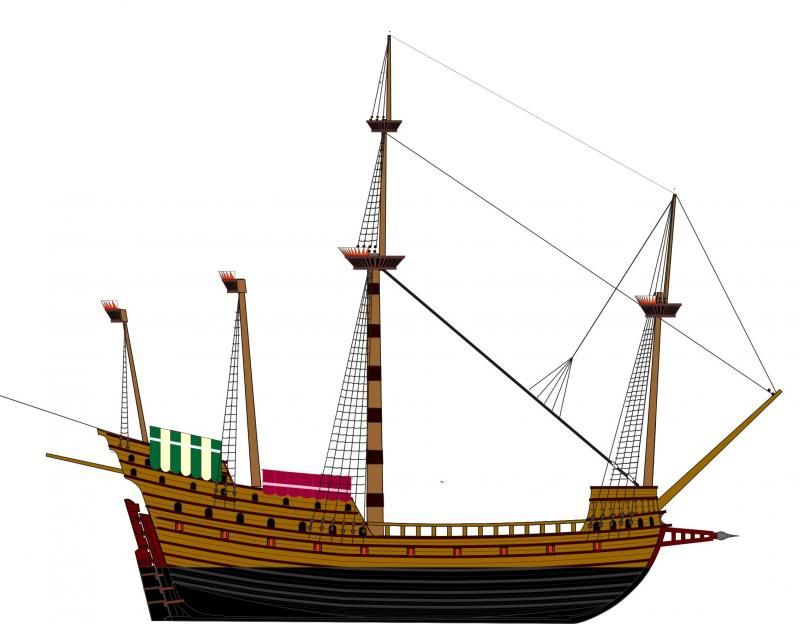

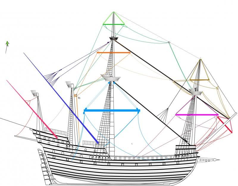

Boas meus amigos
Hoje, vasculhando pela internet, consegui encontrar uma boa fotografia , com boa definição, da tapeçaria de J. C. Vermeyen, exposta em Madrid, e base do meu trabalho.
Para minha surpresa, e a essa altura da minha construção, descobri que o São João Batista possuía um mastro de joanete sobre o mastro de gávea. Fiquei surpreso com essa descoberta, pois não sabia que se usava esse tipo de armação já em 1532. Nas minhas pesquisas a primeira evidência que encontrei desse tipo de armação foi no galeão retratado por D. João de Castro no Roteiro da Índia, de 1541. Sendo assim, provavelmente o São João Batista foi um dos primeiros, se não o primeiro, navio português a usar este tipo de armação. José Elias que me corrija se eu estiver enganado.
Outra coisa que me vem a mente é se aquele galeão do Roteiro da Índia não seria o próprio São João Batista.
Lá fui reeditar os planos. Mas ainda bem que fiz a descoberta antes da colocação definitiva dos mastros.
Seguem aqui as imagens editadas. Fiz também um organograma da distribuição dos cordames, baseado na imagem da tapeçaria, em que os distingui por cores diferentes. Foi um verdadeiro trabalho de “quebra cabeça”.

Amigo Genésio,
Não sei como encontras essas informações na internet, mas são a confirmação daquilo que te propões a fazer.
Sigo acompanhando com muito interesse.
Aldo.

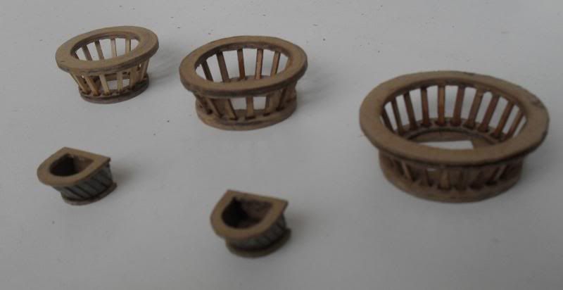

Aldo
Eu encaro essas pseudo-pesquisas como um "jogo de detetive" ou um "quebra cabeças", como você preferir. As informações, que são as peças do "quebra cabeça", já estão todas por aí espelhadas ha séculos, já existem, basta colhe-las e junta-las para que façam sentido. E tudo isso é possível hoje em dia por dispormos de uma ferramenta de coleta muito eficaz, e sem a qual nada disso sairia possível, a internet. Nunca na história da humanidade pessoas comuns, como nós, puderam ter acesso a tantos dados, sobretudo imagens, e cruzá-los como fazemos hoje em dia. Com essa novidade é natural que muitos conceitos sejam revisto.
Eu gostaria muito de algum dia poder transformar essas minhas pseudo-pesquisas em trabalhos verdadeiramente científicos, mas...
Aproveitando, segue mais algumas fotos.
Mais alguns cestos de vigília .

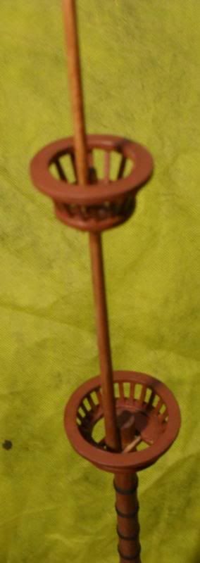

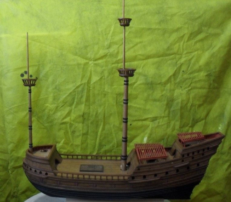

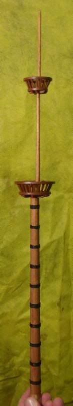

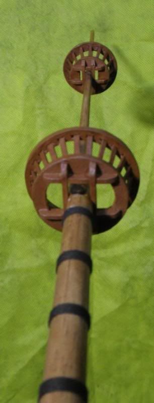

Mais alguns avanços.
Confeccionei e fixei os cestos de gávea , joanete da gávea e do velacho. Coloquei também as cintas do mastro principal.

Muy bien terminadas las cofas, me gusta mucho tu trabajo, saludos !!

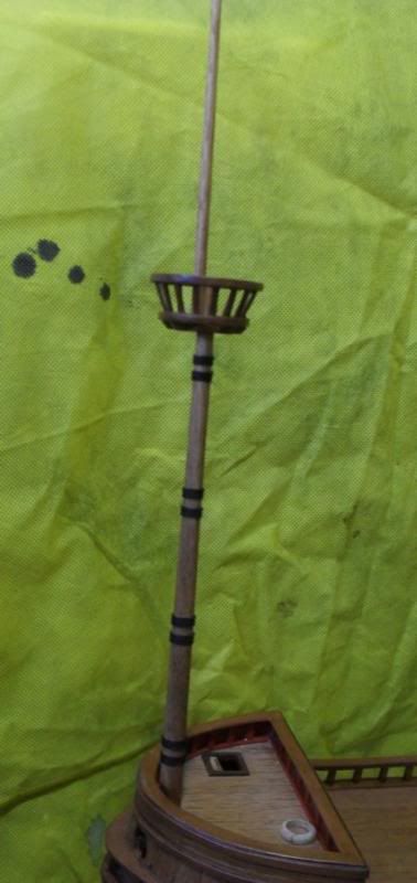

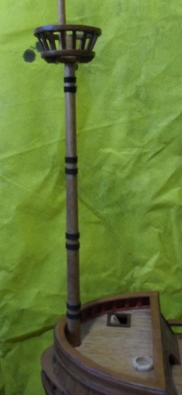

Amigo Joya
Obrigado pelos comentários.
Olhando as imagens de Vermeyen notei que estava cometendo um erro nos mastros, cujas as cintas eram em duplas. Fiz as devidas correções no mastro principal e cintei também traquete.
Até a próxima
Até a próxima

Magnífica!
Pesquisa, observação e construção!
Sigo acompanhando e aprendendo!
