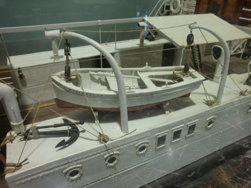

Hola amigo, estuve mirando y la verdad es que no encontré nada en otros remolcadores o barcos de este tipo que tuviera esa barra,pudiera ser que fuera algún tipo de sujeción sobre la misma,no lo se.Te dejo como va los pescantes en el Montenegro por si te sirve de algo.Saludos.....

Gracias michael, toda información es valiosa para aclararme un poco.
Tu esquema es casi igual al de Carlos.
Por cierto, muy bueno ese bote de salvamento y los detallles de la toldilla :D

Gracias Mayorquin por lo del bote y la toldilla de cubierta,pero sinceramente e de decirte que aun no llegue a ese punto,es decir,esa foto es de la maqueta que hay en Huelva, las cuales es por donde voy fijandome para hacerlo,ahora estoy terminando las ultimas poleas ,cadenas ,y todos los elementos de motores y maquinillas de popa,que son muchos y adelanto muy poco,pero bueno hay que tener paciencia e ir poco a poco,a veces tienes mas tiempo y haces algo mas, saludos.....

hola llaut: el cabo entre pescantes ,no es cabo es cable con gazas a los extremos y sujetos a cada pescante con grillete, y en la foto de michel las cornamusas estan en cubierta, NO ¡¡¡ las cornamusas van en el pescante ,ya que asi pueden girar , mientras que si van en cubierta no es posible hacerlo. esa pintura que pusiste es tuya, si asi fuera mis felicitaciones, yo me dedique mas al retrato a lapiz he hice de casi toda la familia y nietos, navegando me dio por pintar un par de barcos, que termine regalando, pues aunque modestia aparte, considero que me quedaron bastante bien jajajaj, incluso creo que uno esta en un bar en bilbao, era de un car carrier que fue el ultimo tipo de barcos que navegue antes de retirarme. los vientos si pueden ir en cornamusas en cubierta una a proa y otra a popa, con el cable central hace que los pescantes no puedan girar y el bote queda firme en navegacion aparte de ir asentado sobre una base.saludos :D :lol: :oops: :roll: carlos.

Está claro que la cornamusa debe ir en el mismo pescante.

michael, atento a lo que dice Carlos (y yo mismo) sobre las cornamusas de los pescantes, ya que en la foto que pones (y tomas como modelo) están mal.

Muchas gracias a ambos por el aviso,ya he rectificado muchas cosas según iban saliendo,pero como aun no empece con el bote ni los pescantes no me he parado a ver como estaba,de todas formas cuando llegue el momento ya lo mirare bien,saludos..
