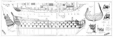

A continuación tomamos el plano de Obrador Técnico que al parecer es el que está en el origen de todo este lío, pues después de él apareció el plano de Vicenzo Lusci, que es calcado, y ulteriormente los kits de Mantua como el que nos ocupa. Al parecer hubo también uno igual editado por las Falanges del Mar pero creo que también era posterior al de Obrador Técnico que considero el iniciador de la saga....
Tomando medidas sobre el plano, igual que hemos hecho con el del San Felipe del MNM, tenemos las siguientes proporciones aproximadas:
Eslora / Quilla = 1,17
Puntal Riguroso / Quilla = 0,13
Manga / puntal = 2,6
Quilla / manga = 3
Eslora / manga = 3,5
Vemos que estas proporciones son muy compatibles con las de Gaztañeta 1720 que hemos visto antes, salvo en lo que hace referencia al puntal, que es bastante más corto, con una relación manga/puntal = 2,6 frente a 2 en el proyecto Gaztañeta 1720. ¿A qué será debido? Lo veremos un poco más adelante.
Antes vamos a ver de dónde salió este plano que ha terminado sirviendo para fabricar kits. Si lo comparamos con el dibujo de Autrán que hemos visto más arriba vemos que no son iguales, no solamente por el asunto del puntal, sino también por las decoraciones. Compárese el mascarón de proa y los jardines. Además el plano de Obrador Técnico incorpora un tormentín en el bauprés y otros detalles que lo alejan del dibujo de Autrán. Creo que la explicación al misterio está en este otro dibujo de Berenguer que aparece en libro "El buque en la Armada Española"

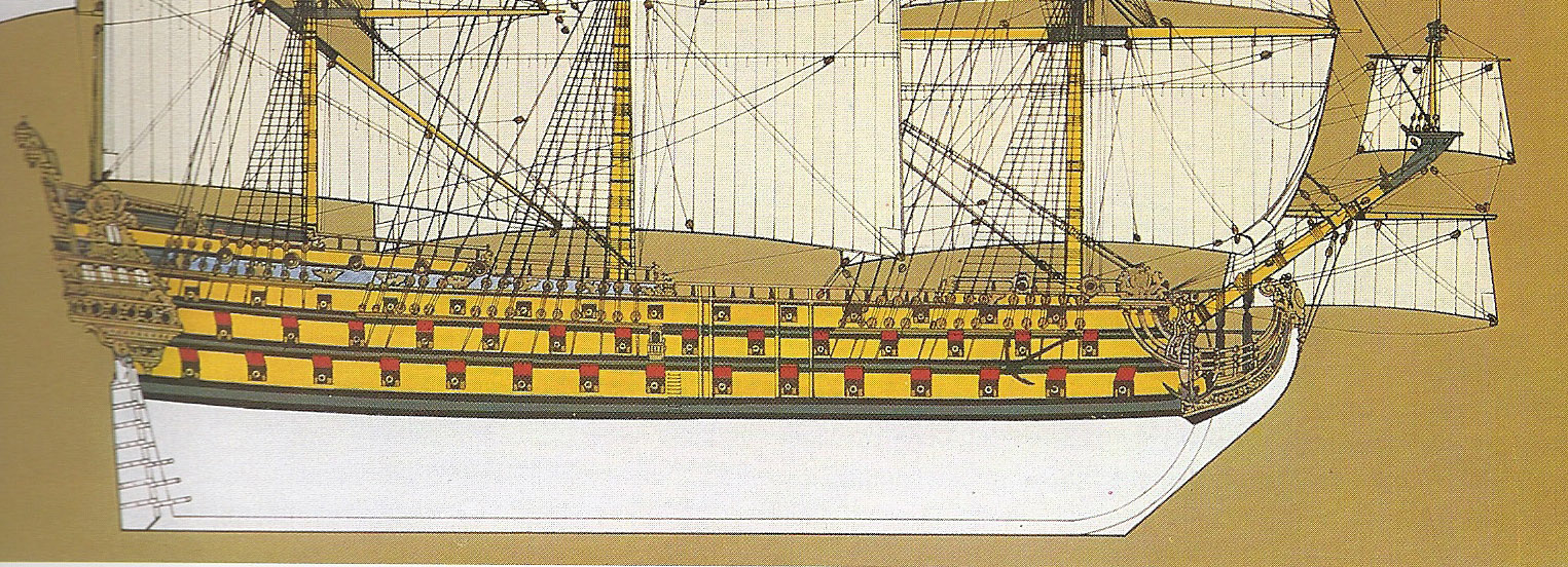

Si os fijáis bien, el plano de Obrador Técnico, y por tanto el del kit, están calcados de este dibujo. Curiosamente en el mismo libro de El buque en la Armada Española aparece otro dibujo de Berenguer representando el San Felipe de 1732, pero no es el que sirvió de modelo a Obrador técnico que copió este otro que es genérico y representa un buque de finales XVII - principios del XVIII pero puramente teórico porque, como ya hemos comentado, el San Felipe de 1732 fué el primer navío español de 3 cubiertas. Además, Berenguer no le da el nombre de San Felipe que lo reserva para este otro dibujo suyo:

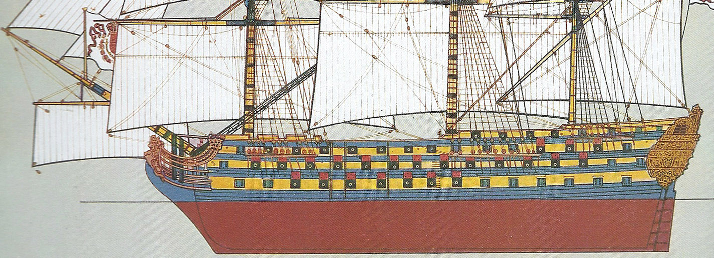

Bueno, ya nos vamos aproximando al origen del famoso plano del no menos famoso kit del San Felipe. Nos falta ver de dónde salieron sus medidas, si es que han salido de algún sitio, cosa que espero averiguar.

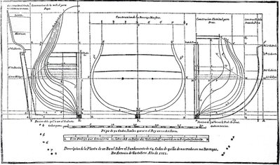

Ahora vamos a rastrear por otra parte. Vamos a retroceder a las "Proposiciones de las medidas arregladas..". de Gaztañeta de 1712. El plano que figura en esta obra para un navío de 64 codos de quilla es el siguiente:

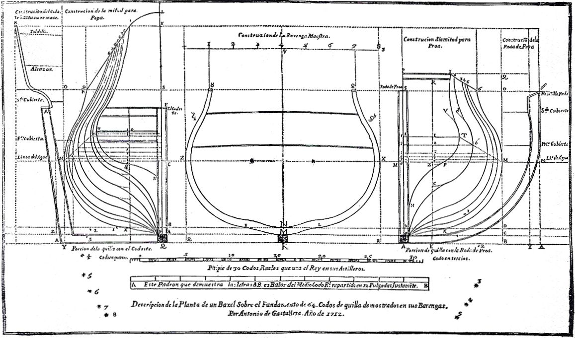

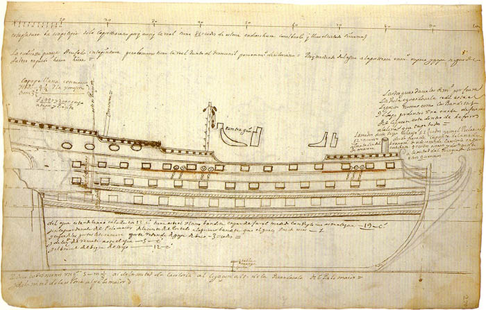

A primera vista ya vemos que está trazado con el método del óvalo y que su puntal es proporcionalmente bastante menor que el de los diseños del mismo autor de 1720. Pero veamos las dimensiones y sus proporciones:
Eslora = 76 2/3 codos
Quilla = 64 codos.
Puntal riguroso = 9 codos
Manga = 21 1/3 codos
De aquí podemos obtener las proporciones:
Eslora / Quilla = 1,2
Puntal Riguroso / Quilla = 0,14
Manga / puntal = 2,4
Quilla / manga = 3
Eslora / manga = 3,6
Si ahora el lector se toma la molestia de comparar estos ratios con los que obtuvimos anteriormente para el plano del San Felipe de Obrador Técnico podrá comprobar que son prácticamente iguales. También sería interesante comparar las respectivas cajas de cuadernas, cosa que yo no he hecho.
CONCLUSIONES GENERALES:
1º - El autor del plano del San Felipe de Obrador Técnico se documentó porque:
- Las proporciones se corresponden bastante bien con las de un navío de Gaztañeta según sus "Proposiciones de las medidas arregladas..". de 1712.
- El dibujo del alzado
se parece al dibujo del San Felipe del MNM (ref. PB 082) aunque presentan diferencias.
2ª Por tanto, el kit responde a unas proporciones creíbles para un buque español de finales del siglo XVII o principios del XVIII. Otra cosa distinta es si existió o no, pero si no existió pudo muy bien haber existido un barco con esas características, así que como modelo de buque genérico creo que el kit puede ser aceptable teniendo en cuenta las consideraciones realizadas anteriormente.
3ª Otra cuestión diferente, en la que no entro porque no era el tema de la consulta, es el posible anacronismo de algunos elementos como el tormentín y el hecho de tener 3 cubiertas antes de 1732, cosa que según J.I. González-Aller no era posible porque el S. Felipe de 1732 fue el primer navío español de 3 puentes. Suponemos que González-Aller se refería a navíos de línea (frente a galeones) porque en la segunda mitad del siglo XVII ya se construían buques de 3 cubiertas. (Ver "Los galeones españoles del siglo XVII", tomo 1, páginas 220 y siguientes.).
FIN

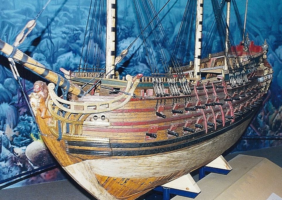

Modelo de J.M. Perona

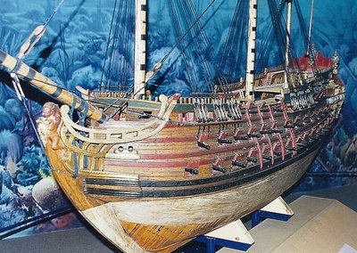

Siguiendo a la búsqueda de información del San Felipe y a raíz de tu comentario (Cayetano) sobre "Nuestra señora de la Concepción y de las Ánimas", he encontrado más información (unque creo que tu ya has pasado antes por esa web :wink:
En primer lugar una colección de fotos del MNM del modelo.

En primer lugar los planos de Obrador Técnico que sirvieron de base para el kit son de los años 40 del siglo pasado y el manuscrito de Gaztañeta "El arte de fabricar reales" no se ha publicado hasta 1992.
Estos planos como hemos visto, utilizan el método del óvalo en la cuaderna maestra y tienen las mismas proporciones que los Gaztañeta 1712, con un puntal mucho más corto que Nª Sra. de la Concepción que había sido construido con la proporción tradicional de puntal = 1/2 manga aproximadamente.
El método del óvalo se introdujo en España por primera vez en 1685 y Nª Sra de la Concepción ya se habían iniciado unos años antes.
Por tanto, considero que el plano del Famoso San Felipe realizado por O.T. no puede ser el de Nª Sra. de la Concepción, pero sí podría ser de un hipotético bajel posterior a 1685 construido con el método del óvalo, por tanto es un diseño en mi opinión perfectamente verosímil, aunque en la realidad no se llegase a construir.
Yo creo que el autor del plano del San Felipe dispuso de dos elementos de inspiración. Por un lado el documento de Gaztañeta "Proposiciones de las medidas arregladas..." de 1712, que incorpora el dibujo de una varenga maestra y una caja de cuadernas, documento que fue publicado en forma impresa. Por otro lado el dibujo de Berenguer citado más arriba. Si juntas los dos te sale exactamente el San Felipe de Obrador Técnico. Lo que no cabe duda es que el dibujante del plano de O.T. no era un cualquiera y sabía bastante bien lo que se traía entre manos.
En cuanto a la diferencia de puntal ya la señaló Vasa unos post más arriba cuando comentó que el dibujo del perfil del San Felipe de los planos del kit le parecía a simple vista que no tenía estabilidad. Lo que sucede es que el trazado del óvalo compensa el poco puntal aumentando la anchura en el pantoque, lo que lo hace perfectamente viable.

- El autor del artículo atribuye la paternidad del dibujo a Vicenzo Lusci allá por 1950 aunque yo considero que el padre de la criatura es Obrador Técnico en los años 40, pero no lo puedo demostrar. Sea como sea es el mismo dibujo.
- La comparación de la caja de cuadernas del plano de Falanges del Mar (es el mismo que el de Obrador Técnico) con la caja de cuadernas de Gaztañeta 1712 me parece engañosa porque no hace referencia a las respectivas escalas. Punto que voy a comprobar porque según todo lo que dije anteriormente yo creo que son dos cajas de cuadernas homologables en sus proporciones (no en sus medidas absolutas).
