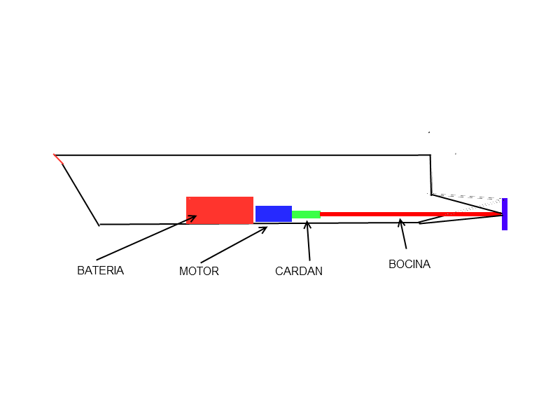

El dibujo es muy malo……jajajajajaj…….pero puede valer.
Conocemos las medidas y peso de baterías,motor y cardan. Pues simúlalo con lo que quieras pero que nos dé el peso y longitud de esos tres elementos, para saber el sitio exacto dentro del pantin, de esta manera lo tenemos nivelado(paralelo al agua , NO levantado de ningún lado),
Ahora solo te falta saber de cuantos milímetros tiene que ser la bocina, solo tendras que medir desde el cardan hasta la punta de la cola de tu barco.
