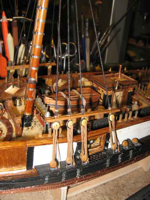

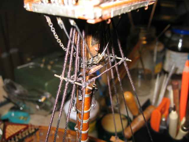

he encontrado esto por ahi, alguien lo ponia como un pequeño truco para colocarlas siepre a la misma distancia, el agüjero de las de abajo esta para arriba, ¿es correcta la posicion?

espaciador vigotas
creo no es correcta la posicion, en la vigota superior estan correctos los agujeros orientados pero en la inferior van al contrario el vertice del triangulo formado por los tres agujeros es inferior, lo digo porque no se me olvida que al tensar el collaste la vigota inferior tiende a girar y quedar como estan en esa foto pero al terminar la acolladura toma la posicion correcta los vertices se miran y las bases se ajejan, yo por coincidencia uso el mismo artilugio de Ramon pero doble es decir dos artilugios y tenso el obenque y fijo la bigota con los dos artificios colocados, lo mismo para cada bigota, y practicamente me olvido luego de la alineacion de los agujeros porque las bigotas quedan muy bien fijas y no giran, je y luego a veces hasta cuesta retirar el artilugio
Pues no, no es correcto amigo pedroalmería.
La fila de arriba sí está bien, pero la fila de abajo tiene las vigotas giradas al revés.
En realidad los agujeros dobles o en pareja han de quedar enfentados: las vigotas de arriba los han de tener abajo y las de abajo los han de tener arriba.
Por otra parte es lógico, porque el acollador al tensarse ha de buscar su dimensión mínima y eso se consigue precisamente en ésa posición: cuatro agujeros próximos y solamente dos alejados.

Vamos, vamos...por ahora estoy en plazo (es más un poco adelantado). Si todo va como debe de ir espero terminarlo y meterlo en la urna el 31 de julio. Dentro de tres meses y un poco mas....
Con relación con el agujero de las vigotas la cosa es fácil en la de arriba el agujero del medio va arriba y en la de abajo va a abajo, pero curiosamente son tantas las cosas que hay que atender que a veces esas cositas se le pasan a uno. Sin embargo, que no cunda el pánico. He corregido casi todas aun así habrá tres o cuatro obenques que vayan mal, pues si hago caso a Ricard, (que tiene razón) tendría que desmontar otra vez los obenques, y, lo que es peor, tal vez desmontar el cadenote pues la vigota está atorada, decididamente no lo voy a hacer (así ya dejo algo para criticar
En cuanto a los métodos para igualarlas, reitero lo dicho, prefiero hacerlo sin aparatejos, salvo el alambrito que ya visteis y para la primera, creo que no es nada dificil hacerlo a ojo y, cuidado, si mis vigotas están al revés no es porque se hayan girado, sino porque me equivoqué yo al ponerlas....

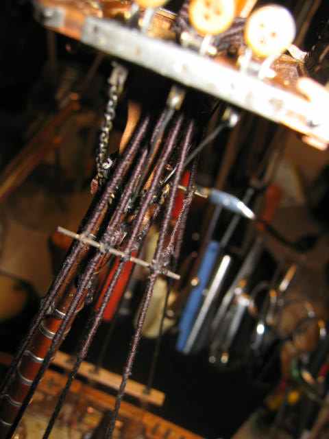

Colocasdos los cuatro obenques del trinquete (he desechado la idea de añadir un quinto de mi cosecha) seguimos. Ahora viene el denominado Guarda Jarcias, que tiene como objeto (cito al Lever, que aquí estoy siguiendo bastante) evitar que las vigotas tomen vuelta y ayudar a que queden mejor presentadas. Según este tratado deben ir como a un par de pulgadas de la vigotas, en la práctica y en el modelo, casi pegado a las vigotas.

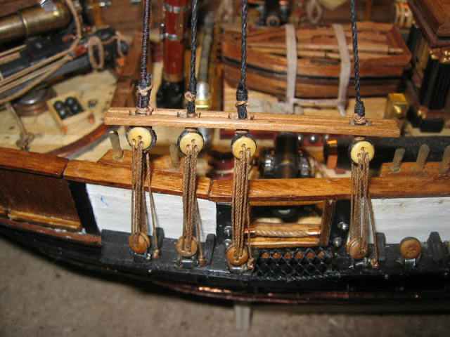

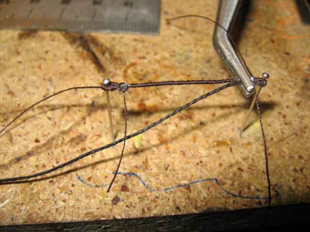

A continuación, siguiendo el Lever, pongo las jaretas. Las jaretas deben de ir aforradas, es importante ser cuidadoso en igualar su longitud, eso es fácil de hacer con el método que pongo en la foto. El obenque proel no lleva jareta, solo se introduce esta jareta en el XIX y en los mercantes y va asociada un un método cruzado que no viene aquí al caso. Previamente a las jaretas he colocado los sotrozos, estos pueden hacerse en madera, cuerda, o lo normal que es lo que he hecho: barra de hierro.

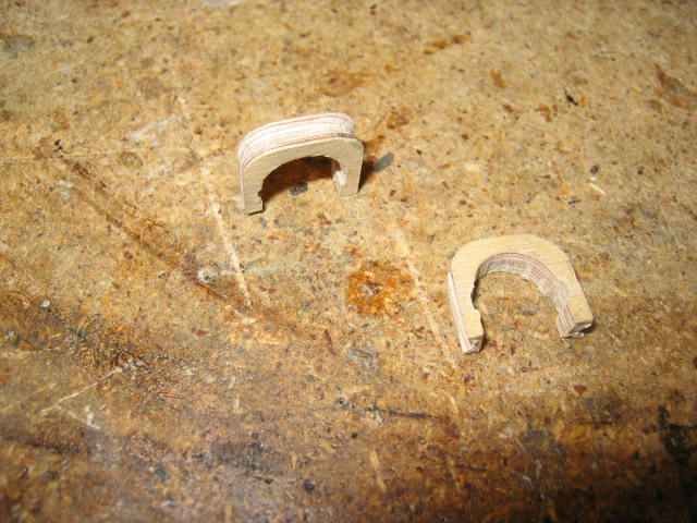

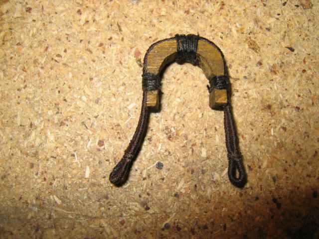

Pasemos al estay de trinquete. En primer lugar preparo el branque. Ya que estoy preparo tambien el del contra estay. Le hago de contrachapado pues es un material que va de perlas para esto gracias a su estratificación y resistencia, luego le tiño con tinte cera, (aunque quizás lo propio sería en negro, o mejor en ébano) pero ya dije que quiero que se aprecie bien el contraste de las piezas. Le pongo recién cortado y ya guarnido

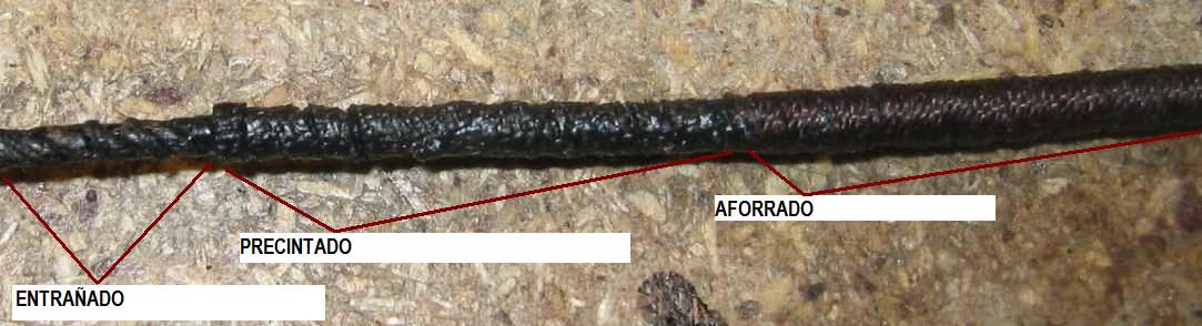

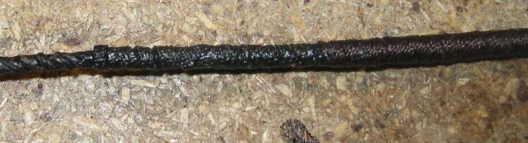

Y empiezo a preparar el cabo del estay. Su grosor es de 1,3 mm. No lo colcho tengo una cuerda de cáñamo magnifica que compre hace bastante y es exactamente de ese grosor y voy a utilizarla. Primero la tíño: con betún de judea y cera negra.
Aquí voy a hacer algo que realmente he visto en muy pocos modelos. Normalmente no se hace pues da mucho trabajo y luego no se aprecia. Aquí voy a hacerlo pues el cabo es lo suficientemente grueso para que se pueda apreciar (un poco).
Se trata de preparar el cabo como realmente debería de ir. Entrañado, precintado y aforrado.
Entrañado es reforzarlo con un cabo fino que va recorriendo en espiral el cabo principal. Precintar es envolverle como una momia en la zona donde se va a aforrar, con lona embreada; aforrar ya sabemos lo que es.
Mi estay va totalmente entrañado, precintado en la zona que va aforrado y un poco mas para que se aprecie, y aforrado en la zona de la encapilladura hasta mas abajo del ratón.
Pongo dos fotos a ver si se aprecia.

Aquí lo aclaro un poco
