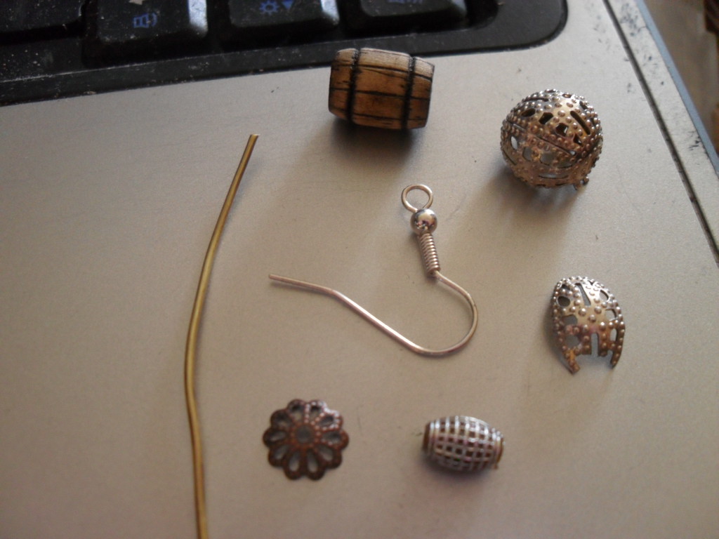

Te mando foto del despiece esto lo encontraras en tienda de abalorios, el hilo de laton de 1mm lo chafas hasta hacer una pletina con un martillo.
EL barril liston de madera lo pones en el taladro y las dos lineas fricionas con la punta de un punzon hasta conseguir un poco de hondura, las rallas restantes las remarco con un cuter y despues rebajo un pocolos extremos y le das betun de judea para que se meta bien entre las rallas dejas secar un poco y lijas a gusto del embejecido que quieras.

Muchas gracias odinea, me ha quedado muy claro. Ha sido muy buen aporte de ideas para construcción de este modelo que tantos estamos tratando de sacar adelante.

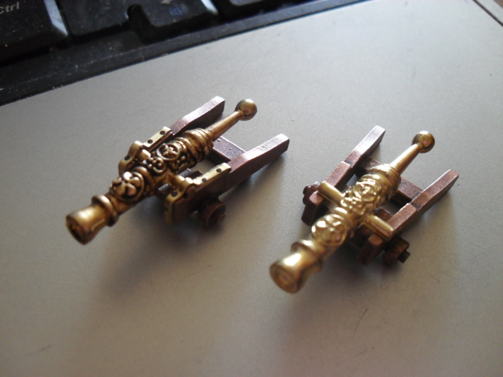

Otra cosa para los cañones para darles un formato mas logico y real, unas tiras de laton y unos puntitos de indeleble y envejecido para resaltar los labrados

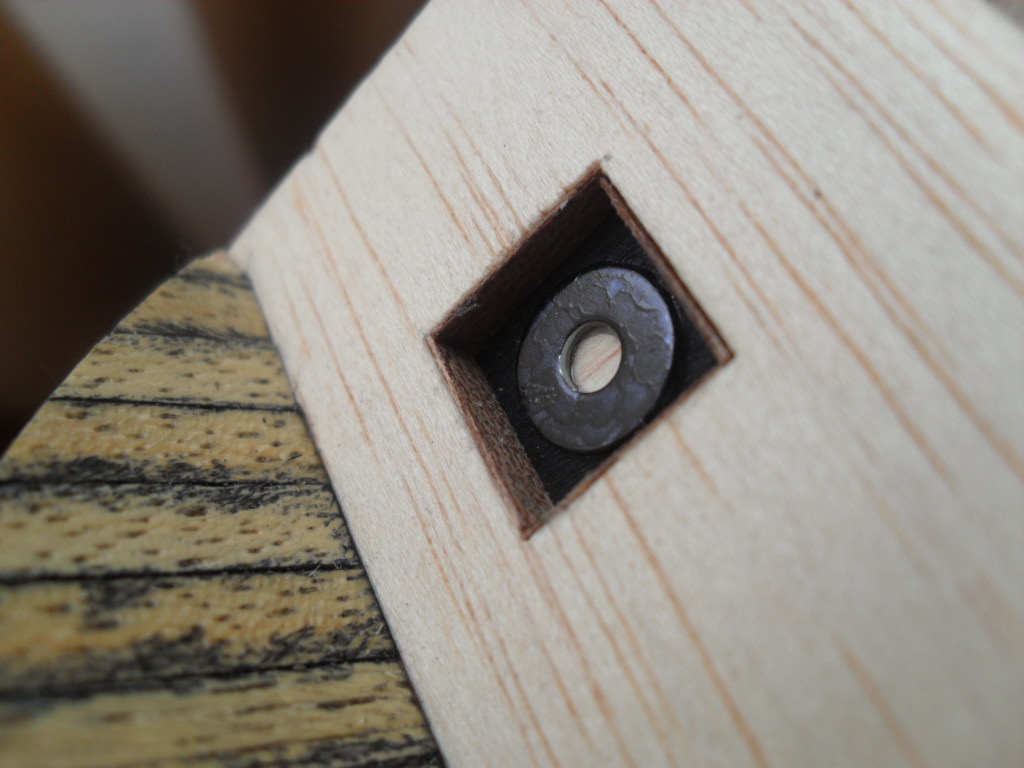

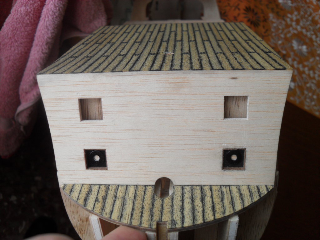

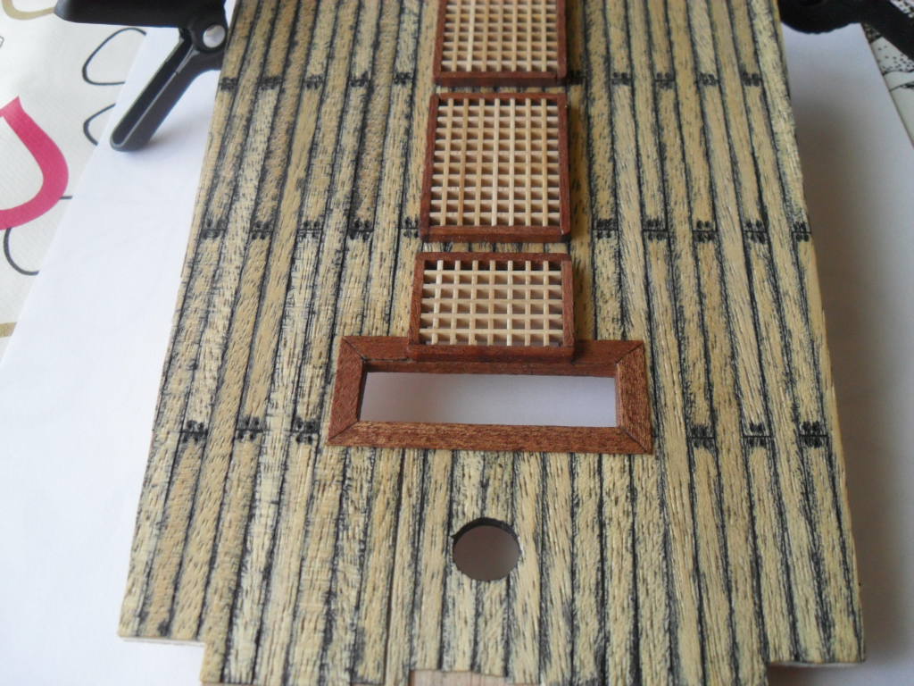

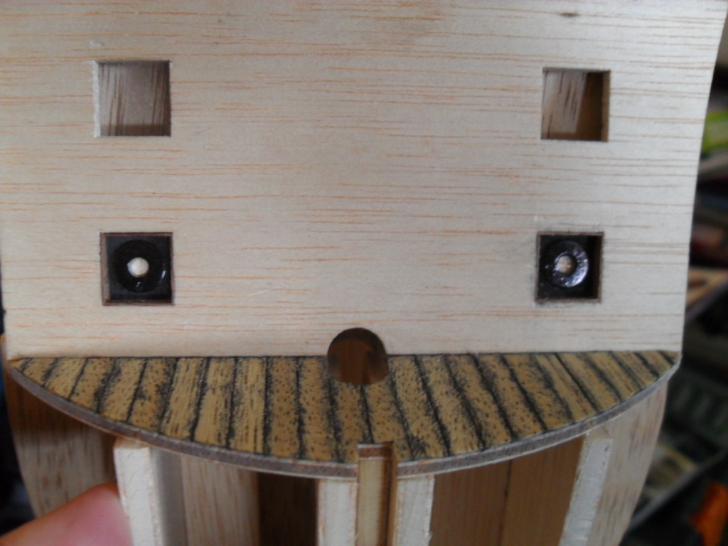

Otra idea por si os gusta son las troneras, normalmente se pinta el fondo de negro y se pincha el cañon, ami personalmente no me gusta, con un poco de paciencia se consigue un efecto muy bueno incluso sin cañon montado y sobretodo laterales forados con la misma chapa del casco, el fondo pintado con rotulador negro y un arandela, a la espera de montar el cañon.

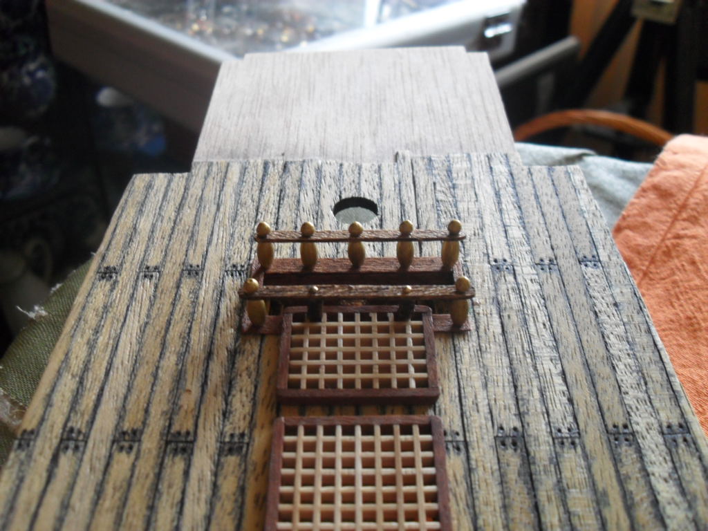

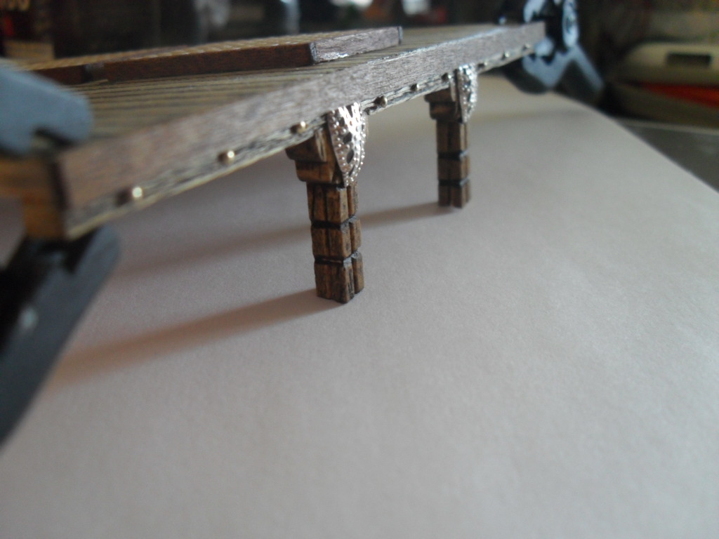

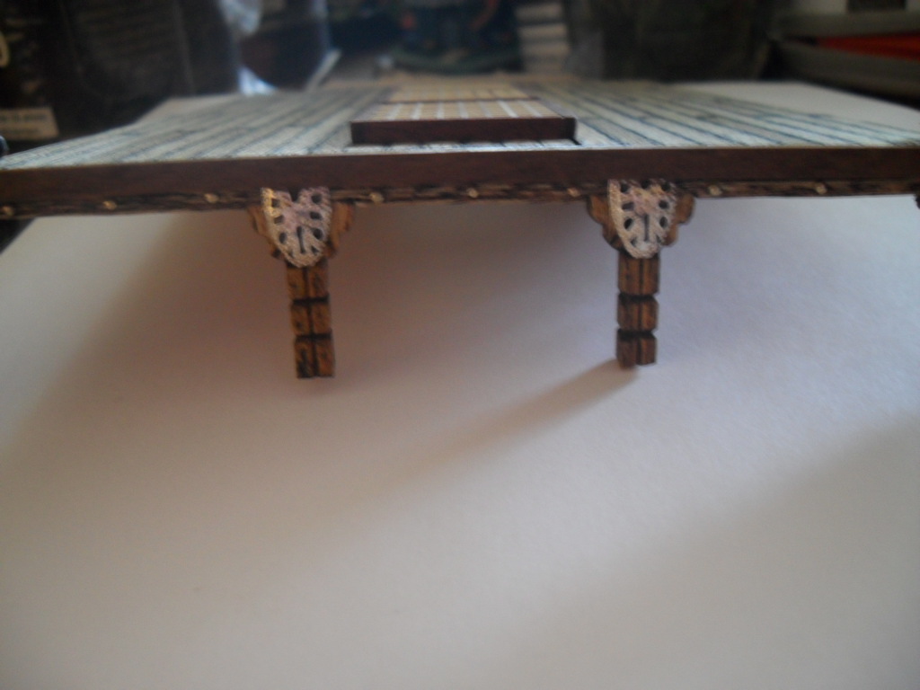

Otro detallico que en mi modelo coloco es un puente con dos pilares en la cibierta superior que tiene mucho vuelo, es muy facil de hacer y queda impresionante, no esta montado en el barco por que me falta un parte de la cubierta inferior pero bueno para que os deis una idea

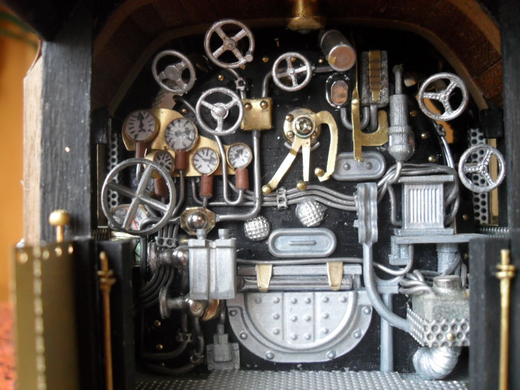

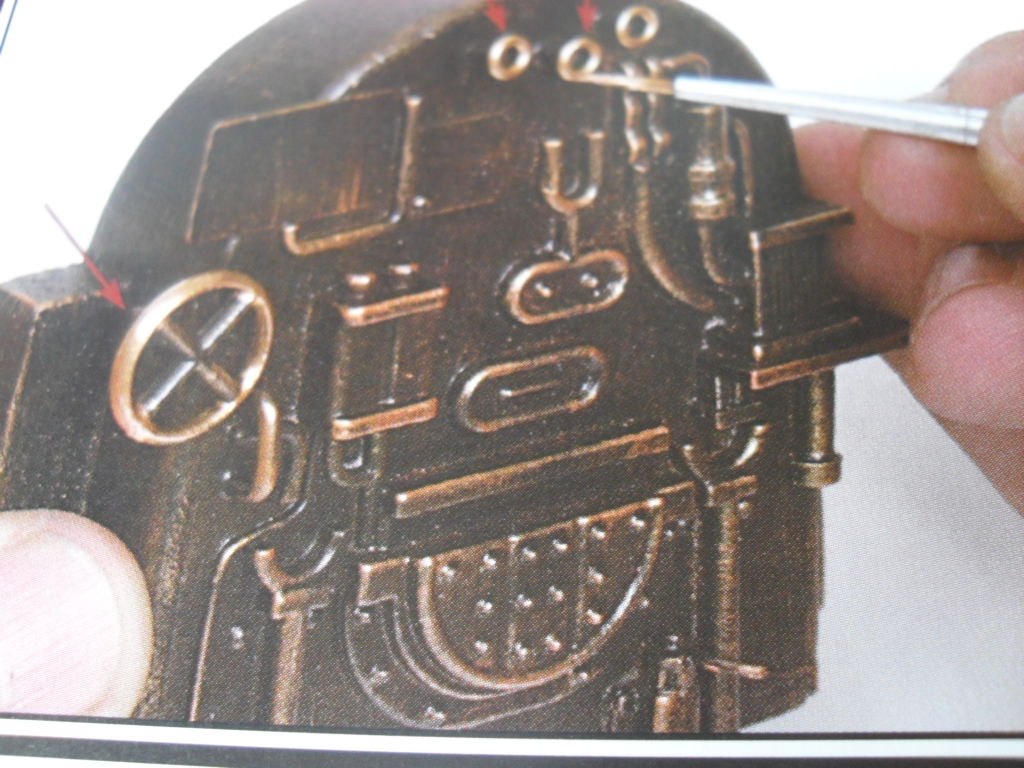

Para que veais que todo lo que se pueda aportar a una maqueta con paciencia da unos resultados espectaculares, monto a parte del soleil la locomotora pacific de altaya, primera foto como queda segun la obra y segunda foto como ami me gusta con todo lujo de detalles, animo a todos que este barco es un lujo deporsi, impresionante en tamaño asi que todo lo que podamos aportar consegiremos que sea una autentica joya y dejar a los amigos con la boca abierta.
Con esto de los fasciculos hay mucho tiempo para pensar que por otra parte es una ventaja.

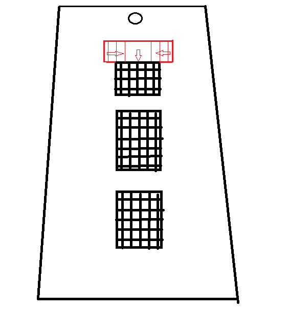

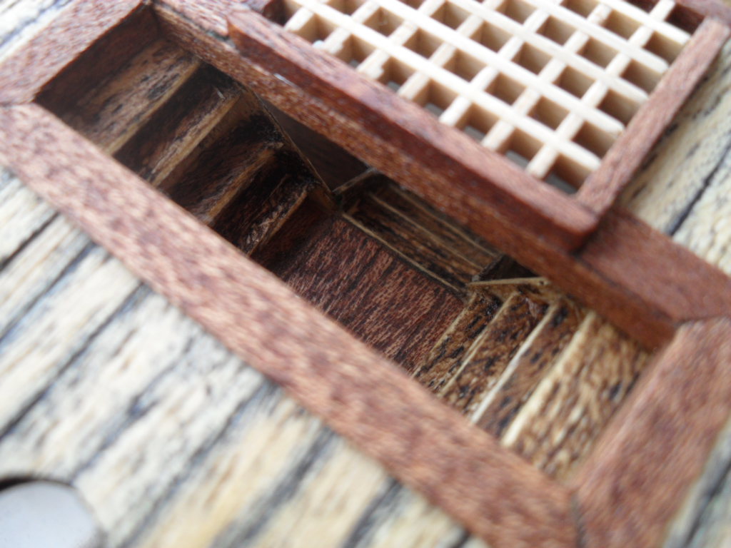

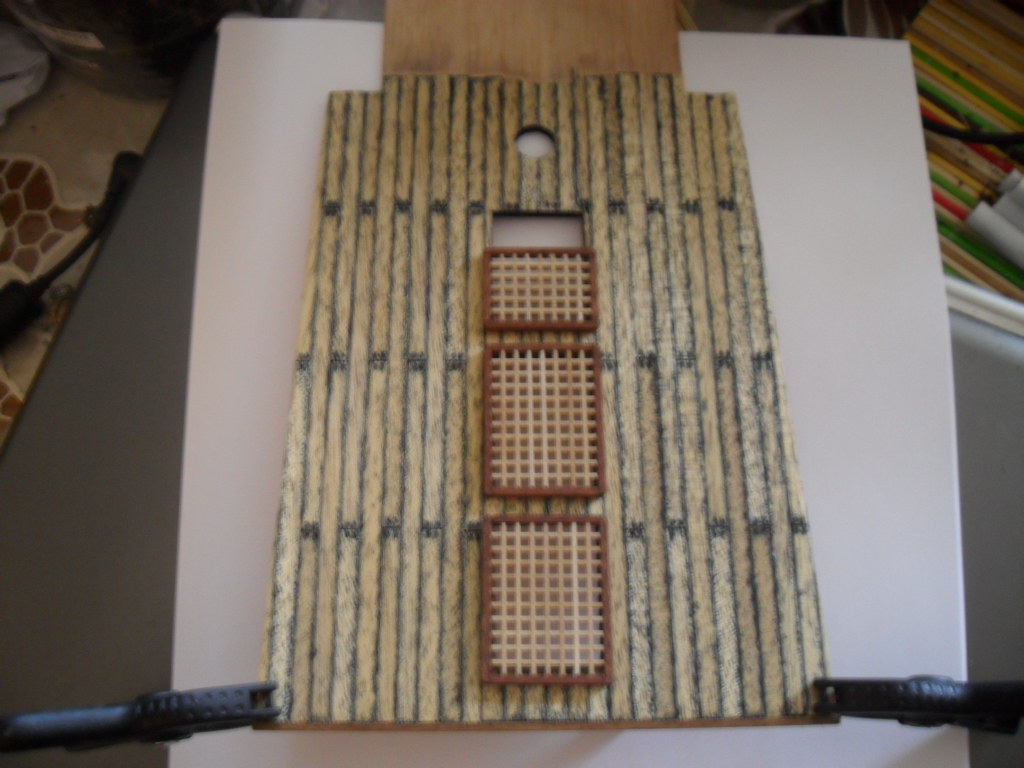

En esta cibierta cuando tenga las escaleras modificare el hueco lineas en rojo para colocar escaleras en forma v, le dara mucha vida a es hueco.
odinea
Mensajes: 543
Ubicación: UTEBO
Re: Soleil Royal Altaya
Mensaje por odinea »

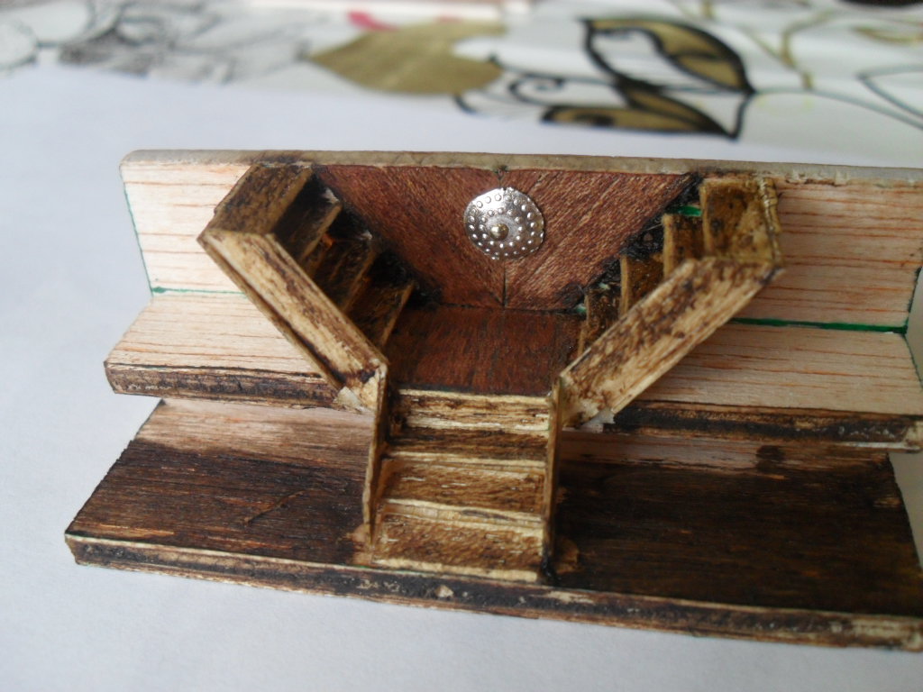

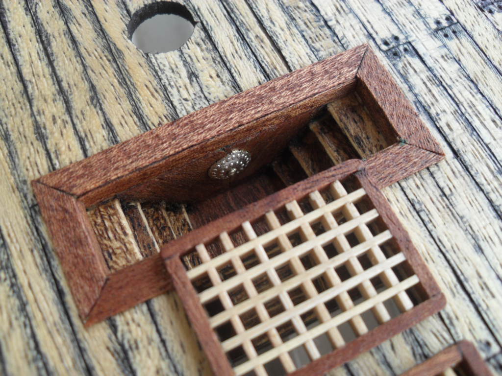

Bueno al final me entretenido un ratico y del papel a la realidad,no espero a las escaleras,primero modifico el hueco, despues la estructura con material sobrante y colocar ya tengo mi doble escalera.

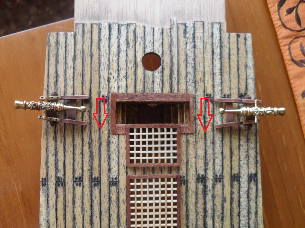

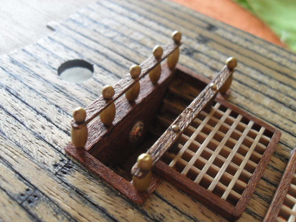

Una cosa e modificado un poco los extremos donde empiezan las escaleras , porque enfrente tenemos unos cañones y así tener un poco más de espacio de paso en cubierta, tenerlo en cuenta si quereis hacer esta pequeña modificacion.
odinea
Mensajes: 543
Ubicación: UTEBO
Bueno creo que con esto queda finiquitado el hueco de escalera, bueno a ver si me traen los fascículos que tengo atrasados y seguiremos con ideas, un saludo a todos
