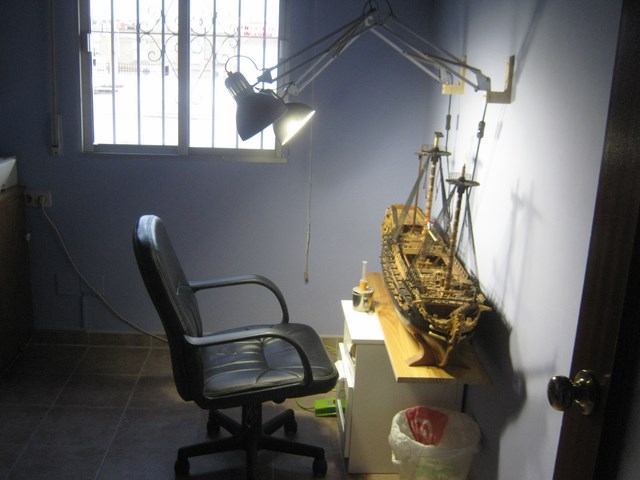

Re: le fleuron paso a paso

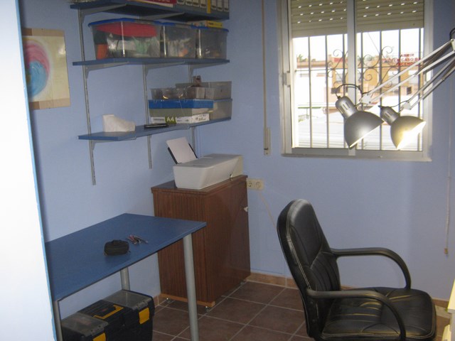

muchas gracias Cayetano Adrian y Leopoldofran por vuestros comentarios.
de momento, este es el nuevo taller
Que lo disfrutes. Eso de tener un espacio exclusivo para trabajar es un lujo.
Lo que no veo claro es que ese tipo de sillón sea práctico para este tipo de trabajo. Me da la impresión de que acabarás con lumbago.

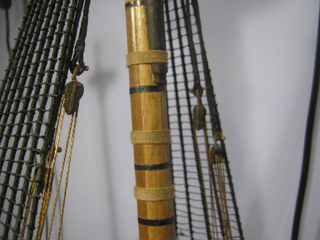

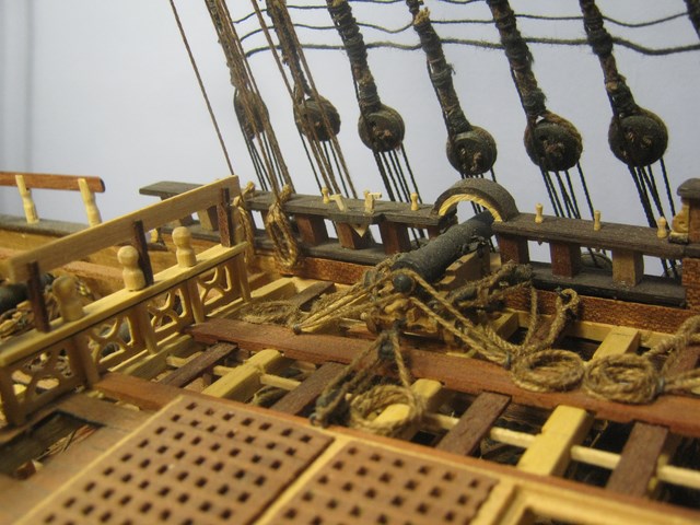

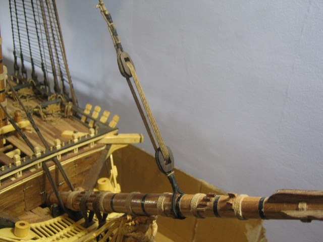

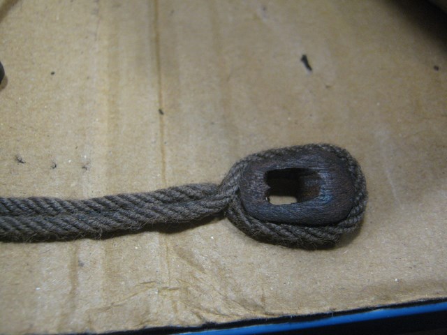

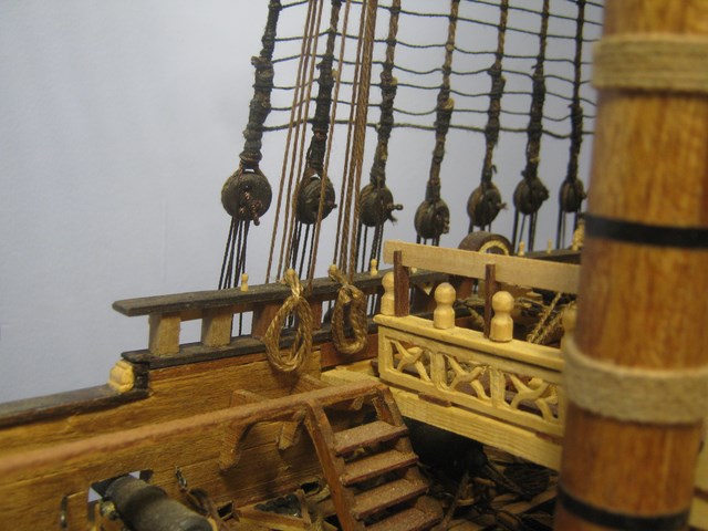

en efecto, el sillon deja mucho que desear. he terminado los obenques del trinquete, mayor y mesana. empiezo con los estays.

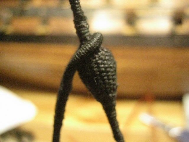

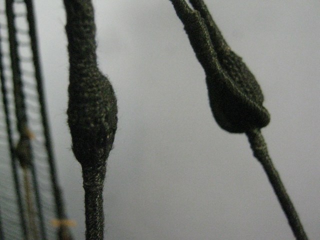

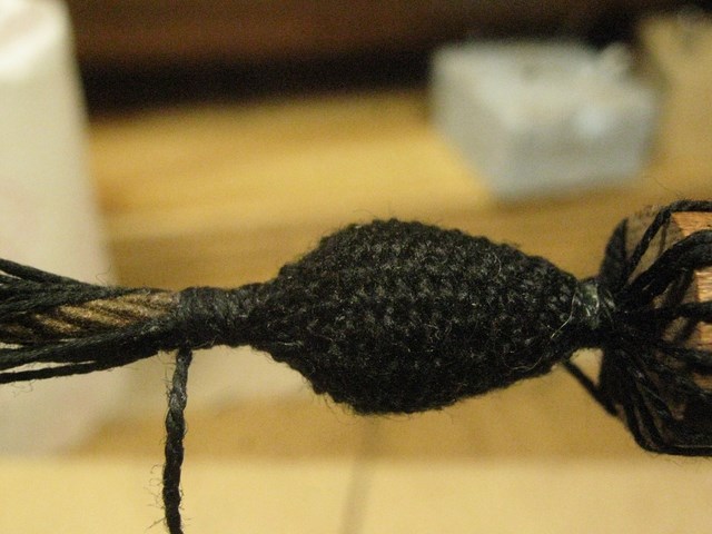

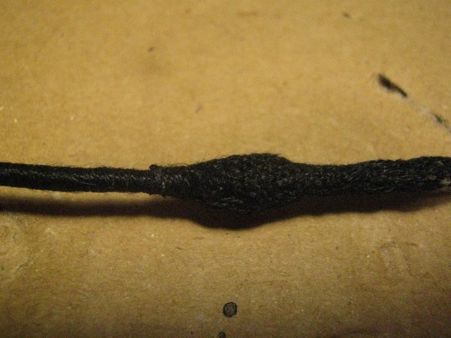

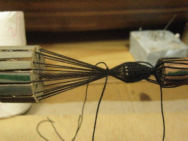

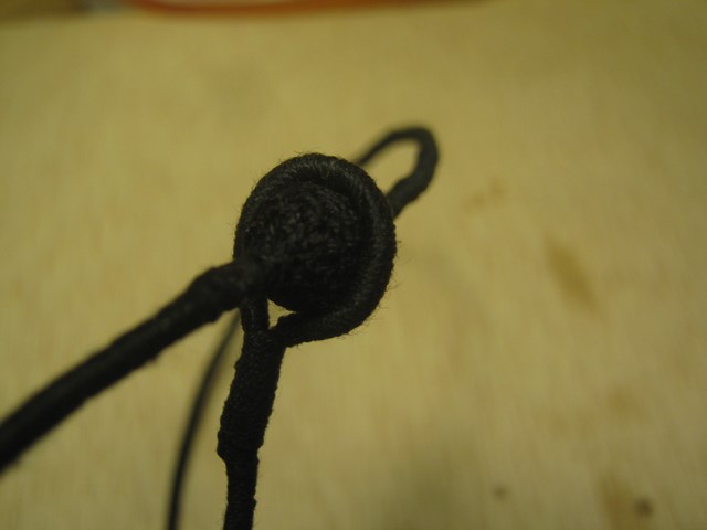

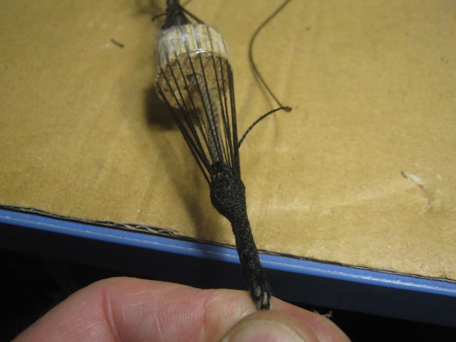

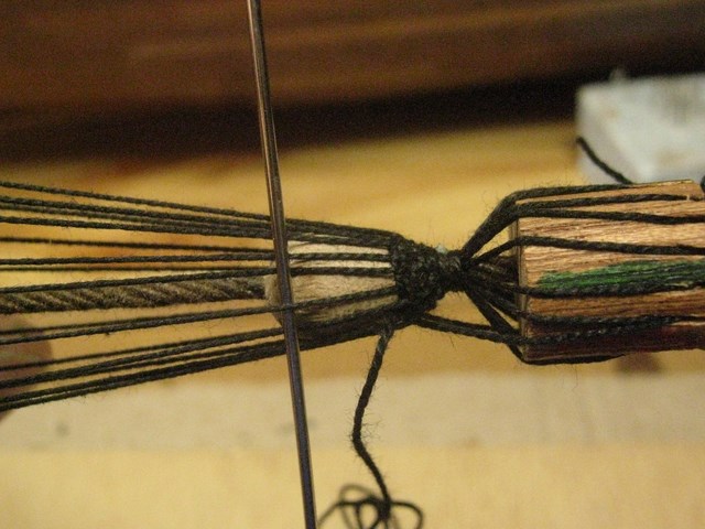

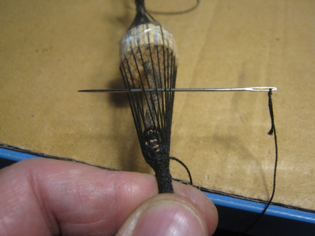

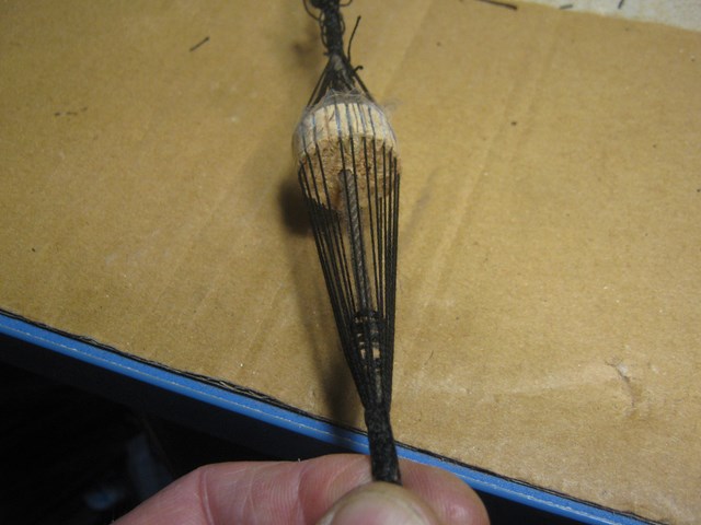

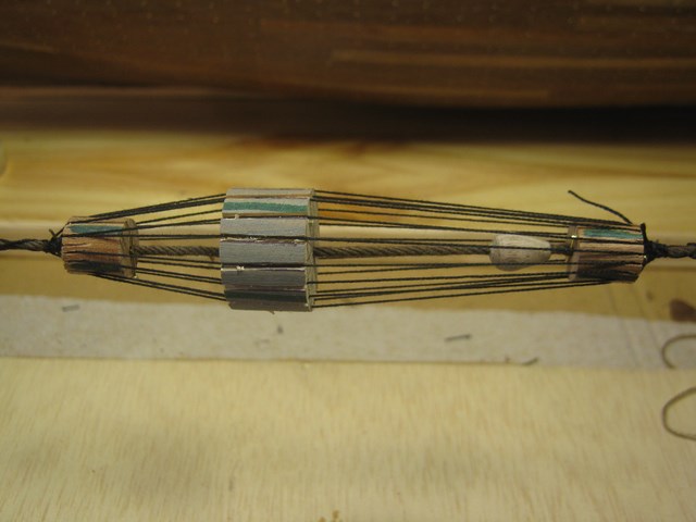

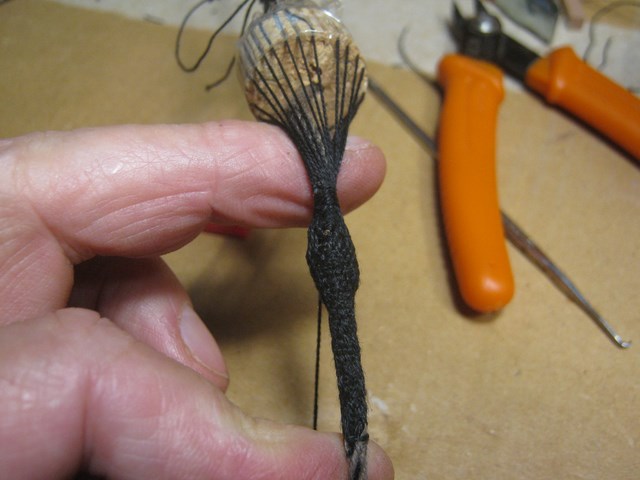

el segundo intento, me ha gustado mas. mañana, espero hacer uno todavía mejor

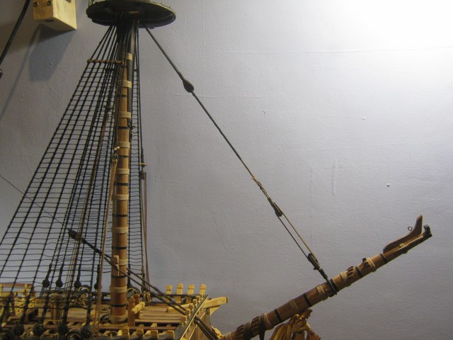

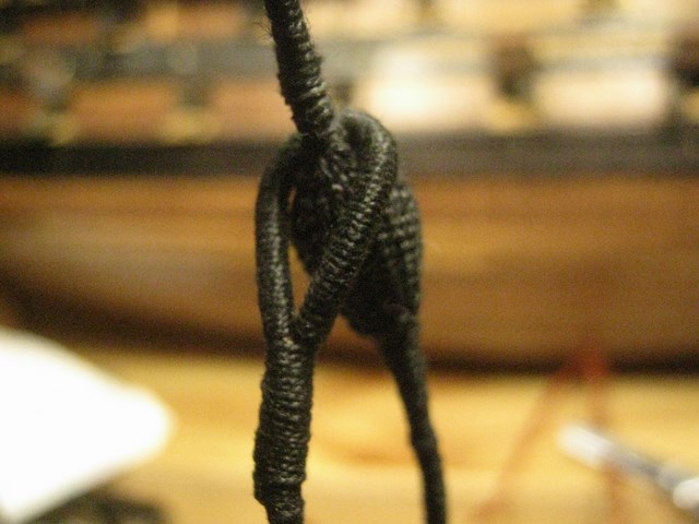

Hola cabrapente
Este ultimo barrilete ya te ha quedado mucho mejor, a mi ya me gusta.
En la prueba de instalación que has hecho, se aprecia que has tenido bien en cuenta el situar el barrilete a estribor como corresponde en los estay de los palos mayores, aunque supongo que ya lo sabes, pero me atrevo a recordarte que cuando realices los contra estays, el barrilete va al contrario o sea a babor.
Saludos y buena continuación

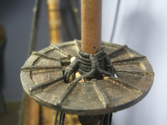

hola Adrian. no. no conocía ese detalle. pero todavia no lo tengo muy claro. en la ultima foto, está pasado el estay por encima de los baos de la cofa, y la gaza queda a estribor, y el barrilete queda a babor. tambien sale a la izquierda, el primer barrilete, para que se puedan comparar.

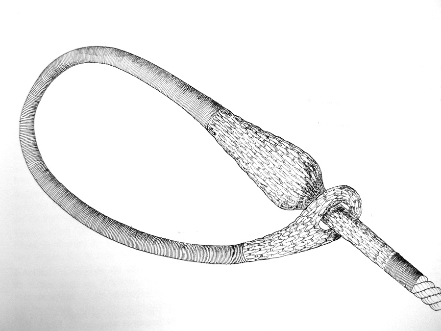

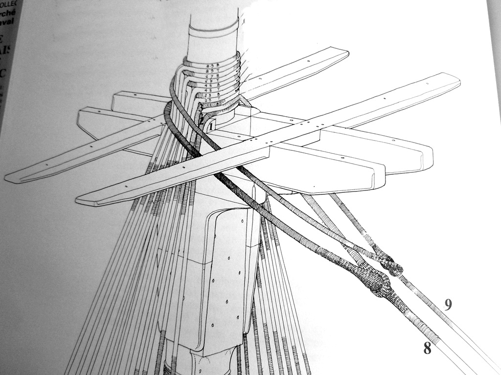

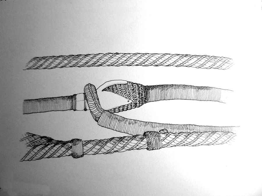

No he encontrado estas referencias en la monografia del "Fleuron" que como en las demás de G. Delacroix, la jarcia y los aparejos no estan tan detallados como el diseño y a carpintería del casco, como la complejidad de este tema, sobrepasa las pretensiones de las monografias en cuestión el autor remite al modelista a textos mas especializados, como por ejemplo la obra de J. Boudriot V-74 tomo 3
En cuanto al barrilete como te dije en el mensaje anterior se emplazan de la siguiente manera:
Palo Mayor:
estay, barrilete a estribor
contra estay barrilete a babor
Palo Trinquete:
estay, barrilete a babor
contra estay, barrilete a estribor
Palo mesana:
Barrilete a babor
Para el encapillado, de los estays en los palos, se aprecia con claridad en los dibujos que adjunto extractados de dicho tomo III de V-74 de Boudriot
Adrian
