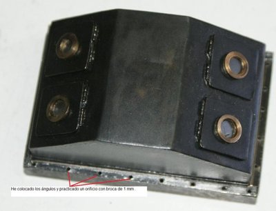

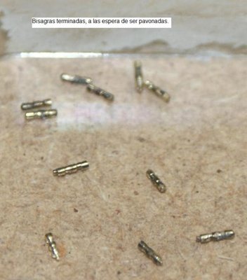

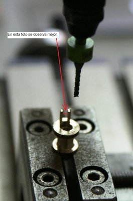

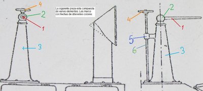

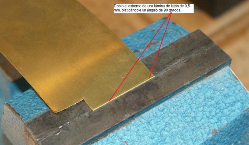

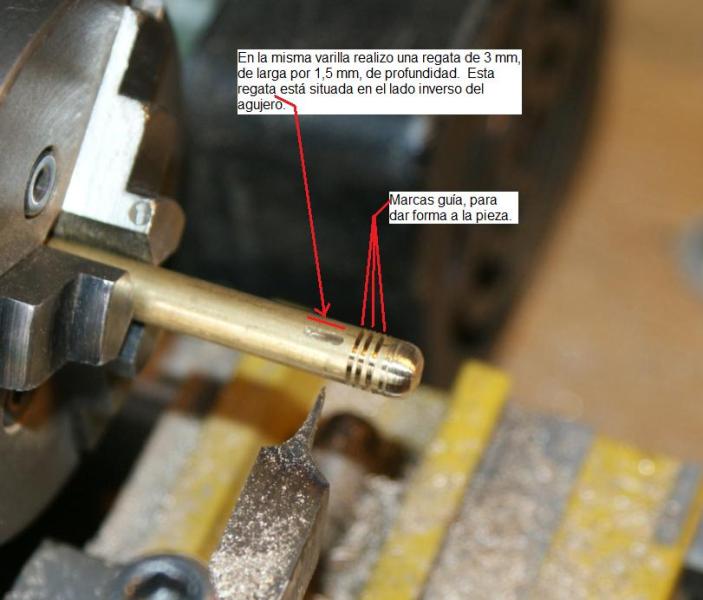

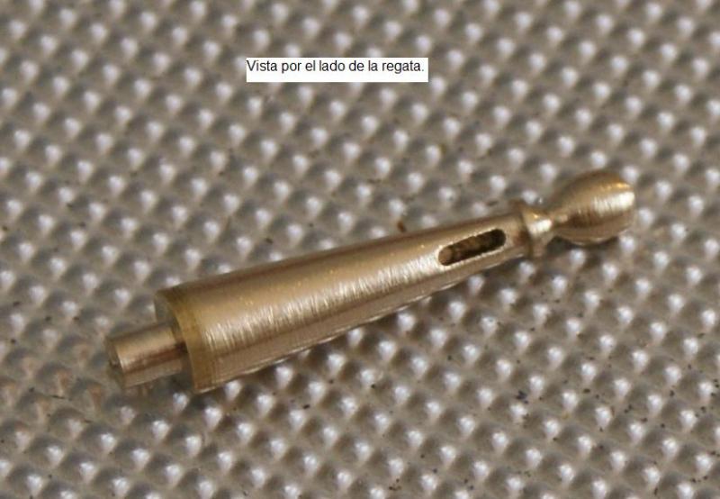

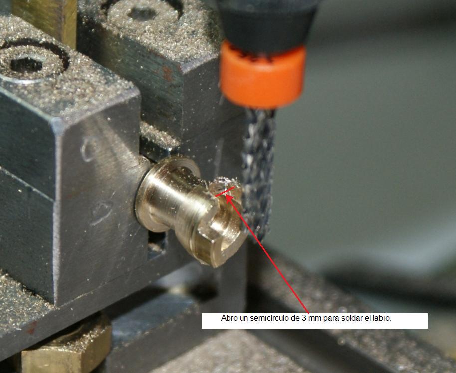

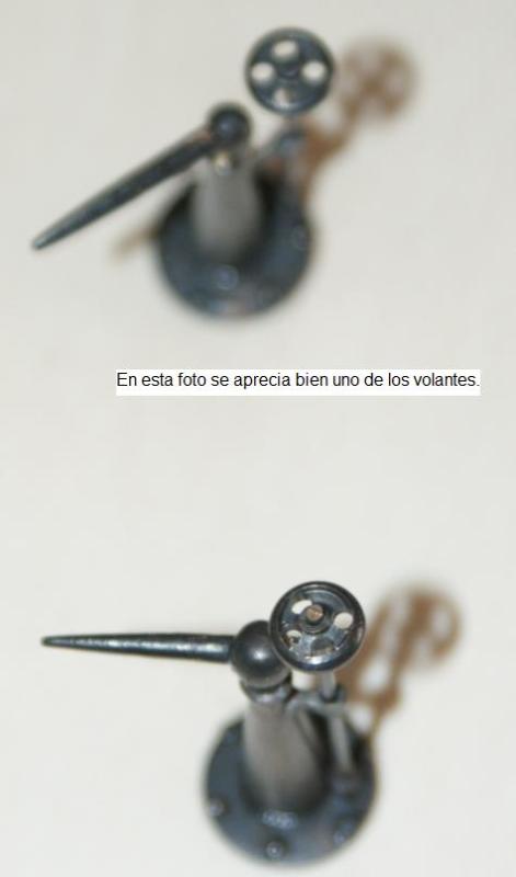

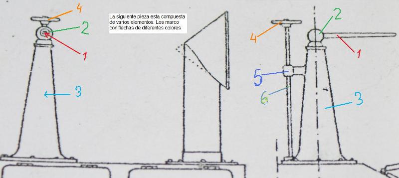

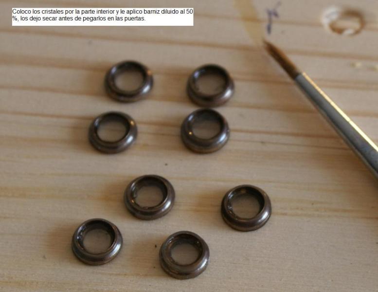

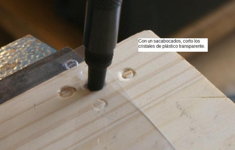

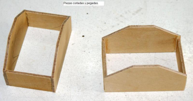

Os muestro el siguiente elemento que forma parte de la escotilla de ventilación, yo creía que servia para abrir las pequeñas puertas de la misma, pero parece que su empleo esta relacionado con el motor. Cuando realice el cabrestante, detallaré más la construcción de los volantes.
Maquinilla
- Mensajes: 869
- Ubicación: Reus

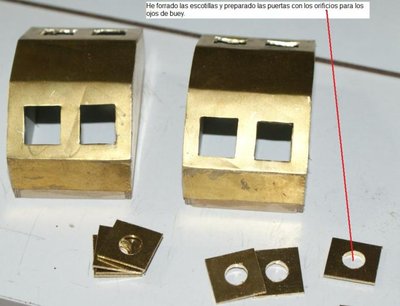

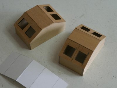

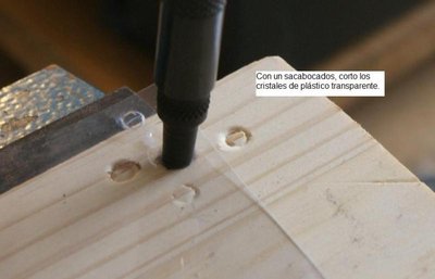

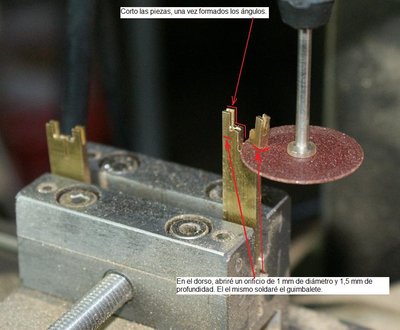

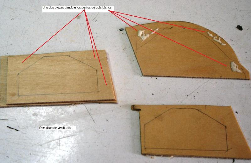

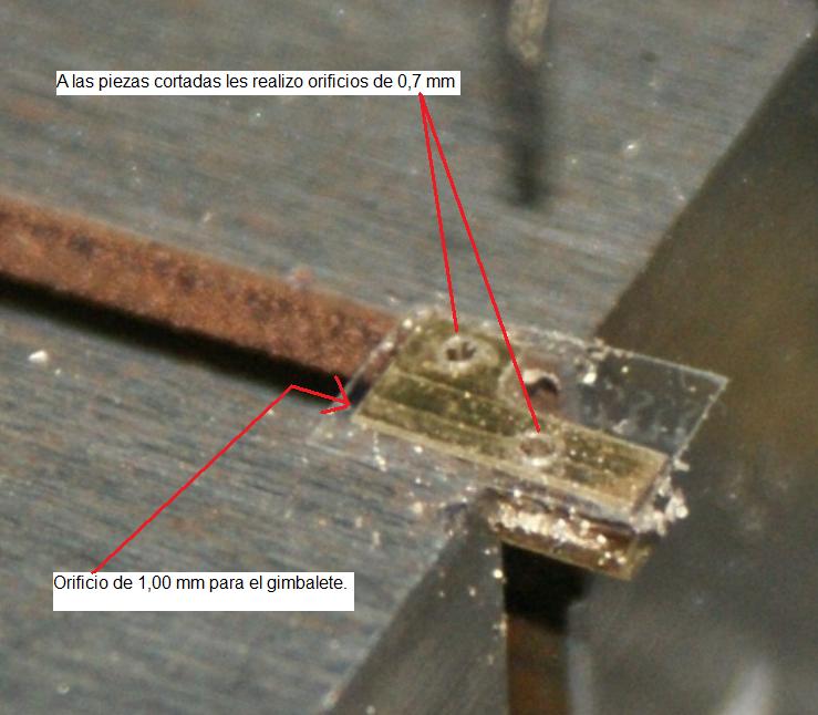

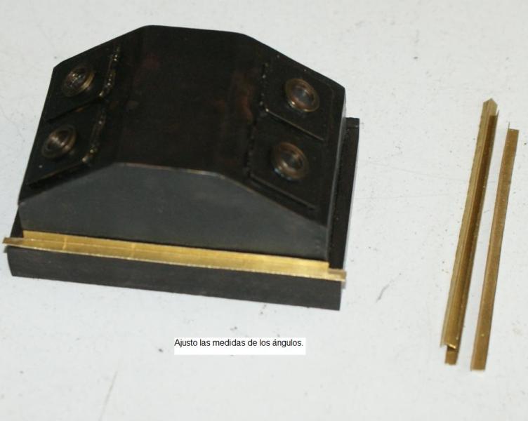

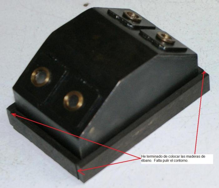

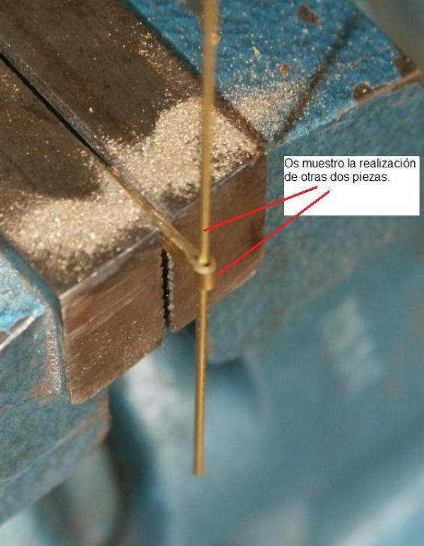

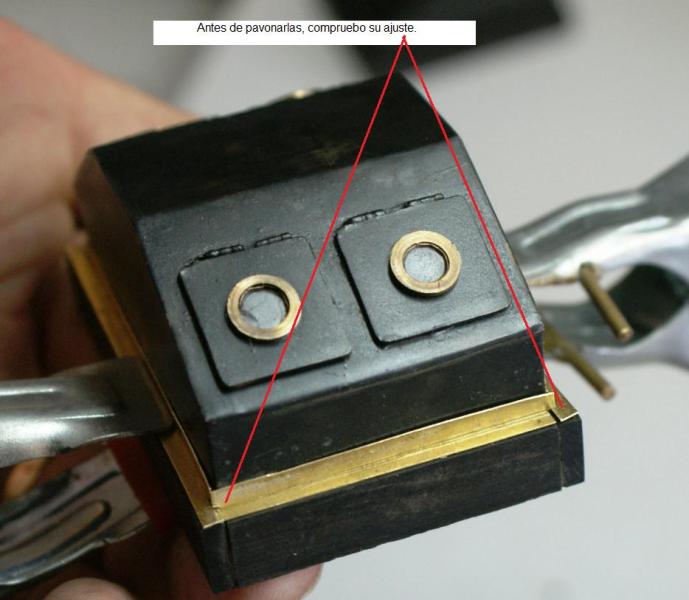

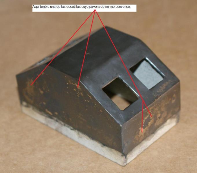

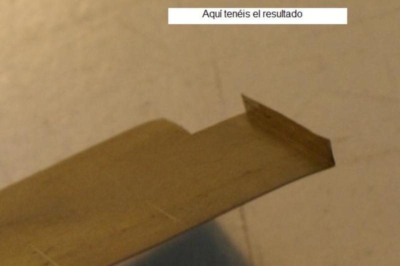

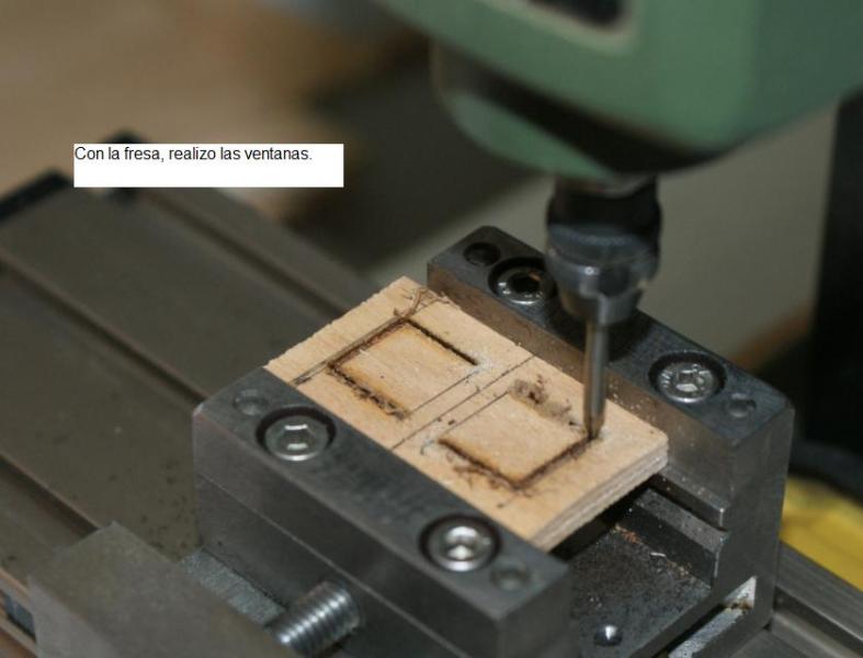

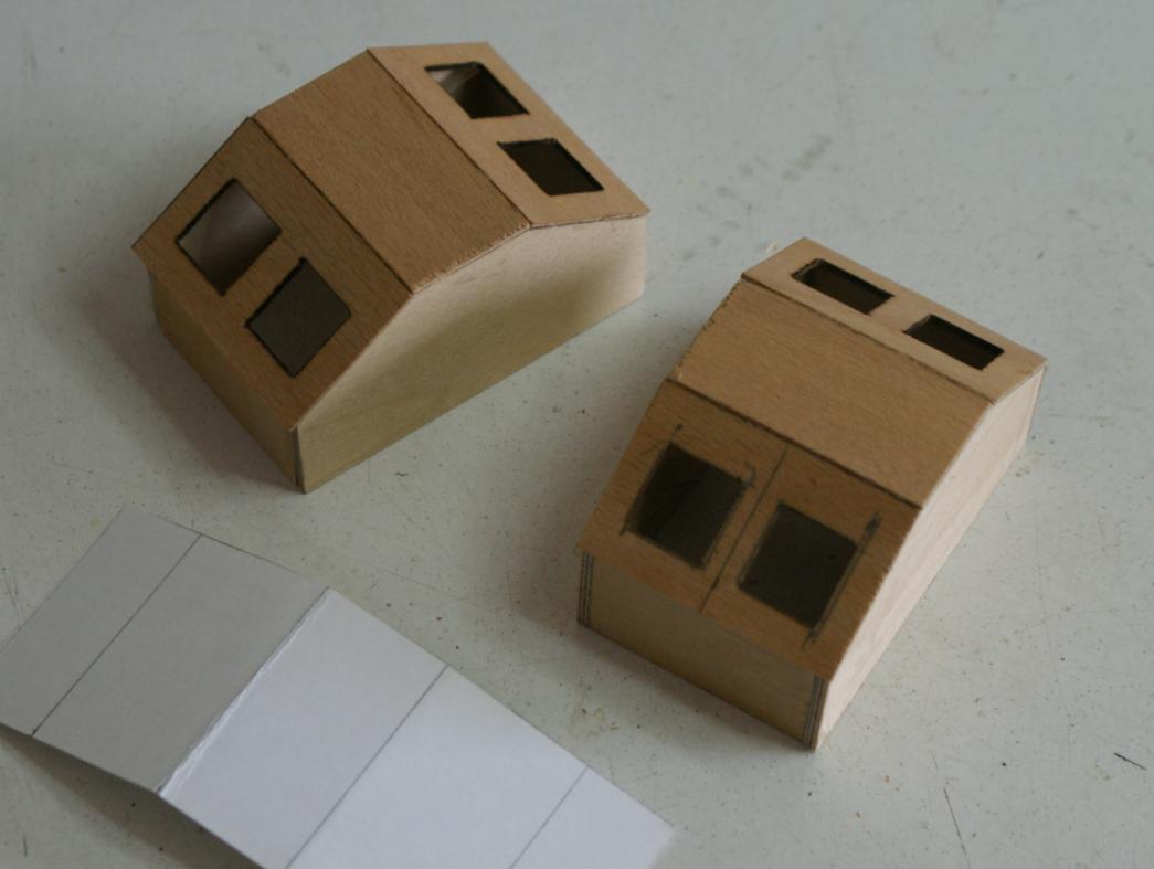

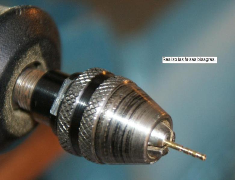

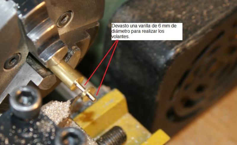

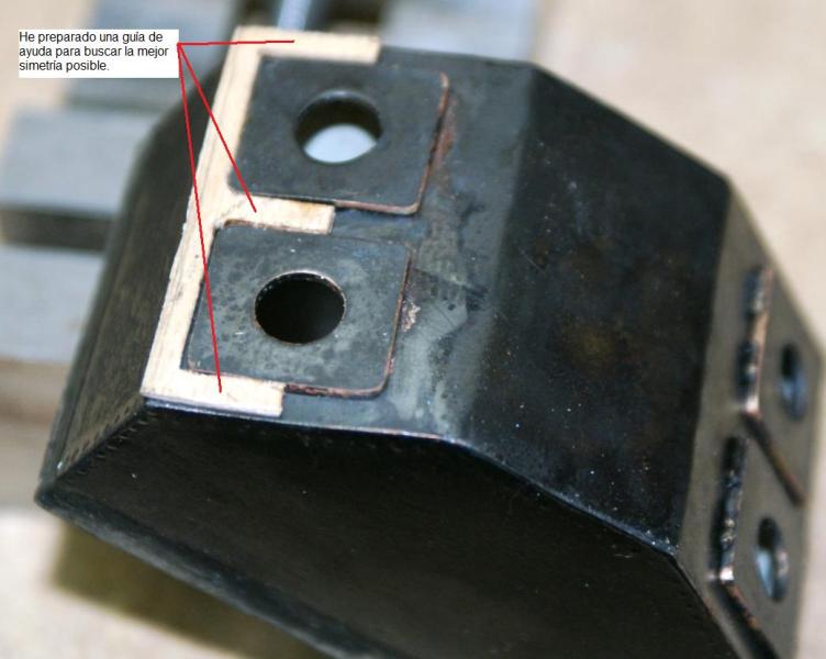

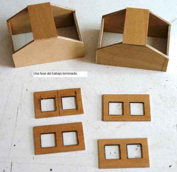

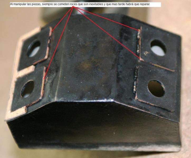

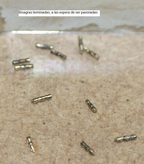

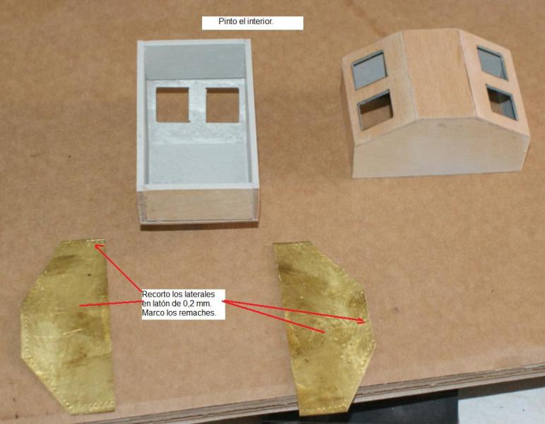

Os muestro la construcción de las dos escotillas. La unión parcial de las piezas de madera antes de ser cortadas, sirve para que las dos sean exactamente iguales una vez cortadas.
Según la almiranta, es una burrada colocar tornillos que apenas se ven.
Muchas veces pienso que tiene razón, pero no se si os pasará a vosotros, yo lo tomo como un reto y no paro hasta conseguirlo. Cuando el maestro José Rodríguez nos mostró como hacerlo, pensé ¿Porqué no intentarlo?

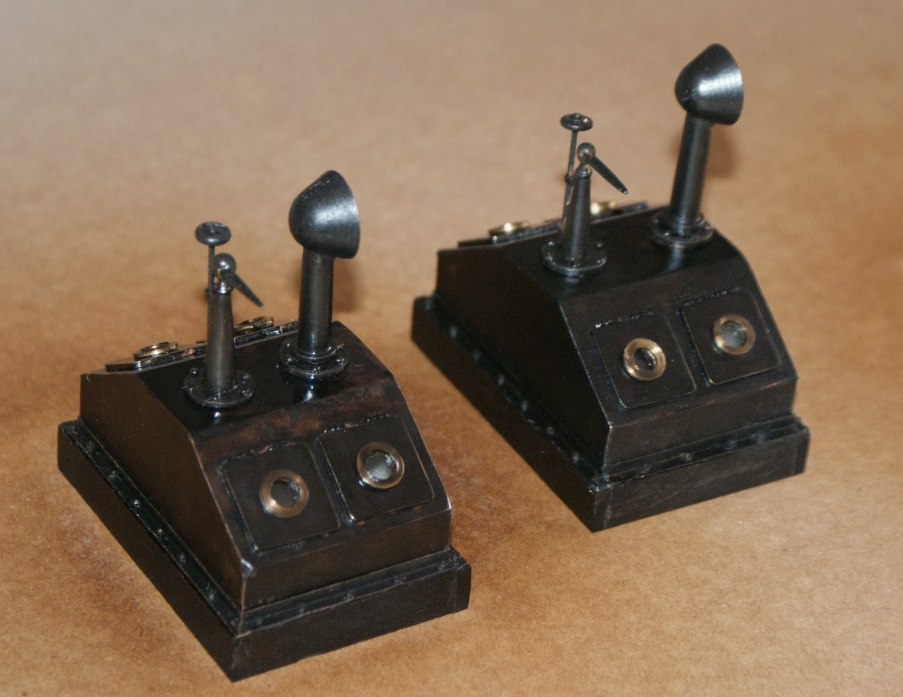

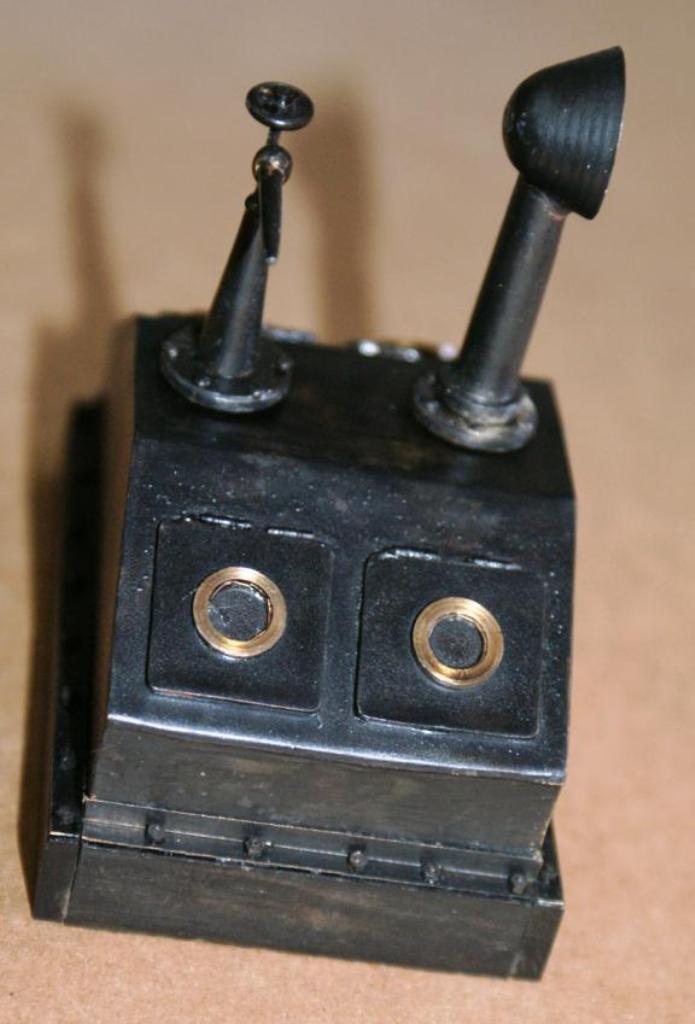

Ahora me toca acabar la escotilla de la otra Curieuse y posiblemente empiece con el depósito del agua.
- Manuel Carballo
- Mensajes: 1001
- Ubicación: Cd. de Mexico
Hola Maquinilla
Te quedaron verdaderamente excelentes las escotillas, a mí me impone todavía mucho respeto el elaborar piezas de metal, algún día tendré que hacerlo, cuando llegue ese día estaré contento de obtener resultados la mitad de buenos que los tuyos.
Sigo al pendiente de tus avances.

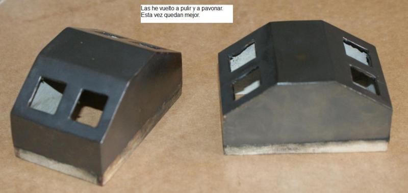

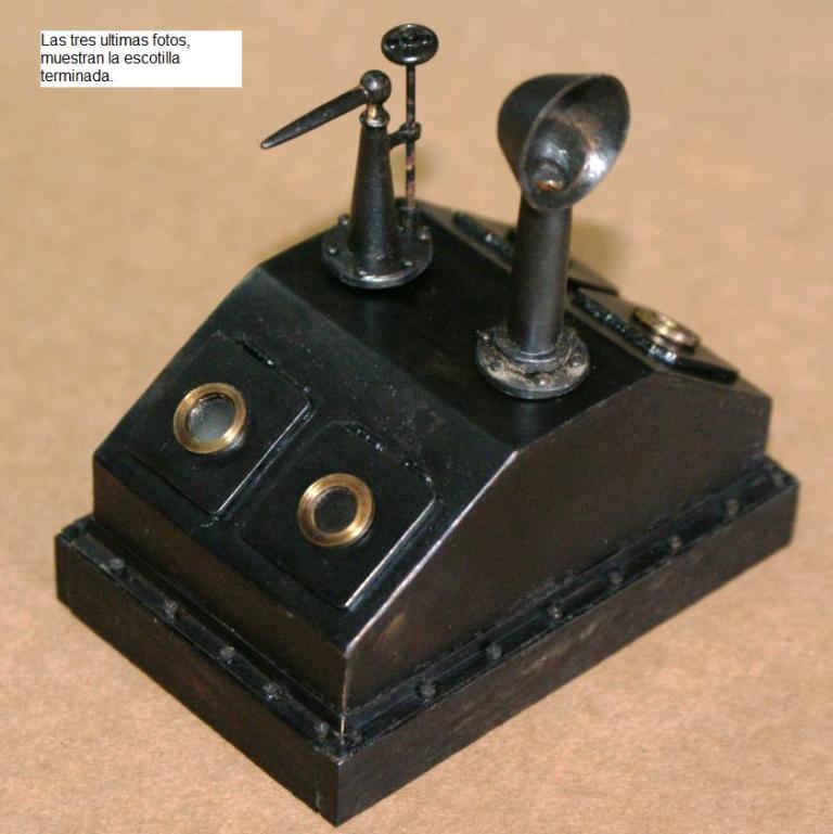

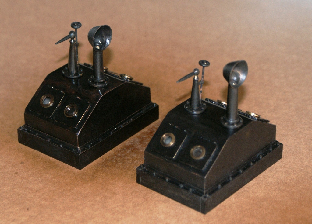

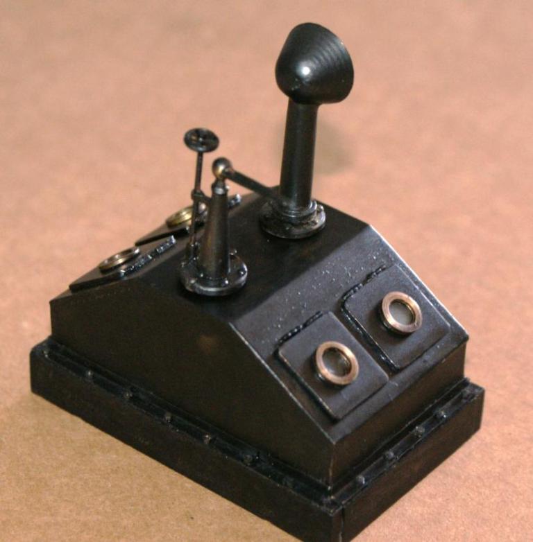

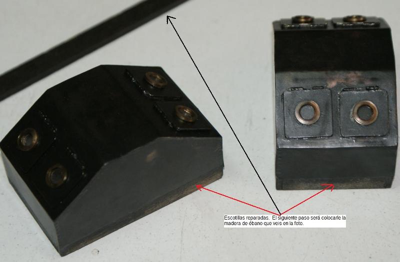

Gracias Manuel, he tenido que desechar muchas piezas y hacer muchas pruebas.

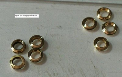

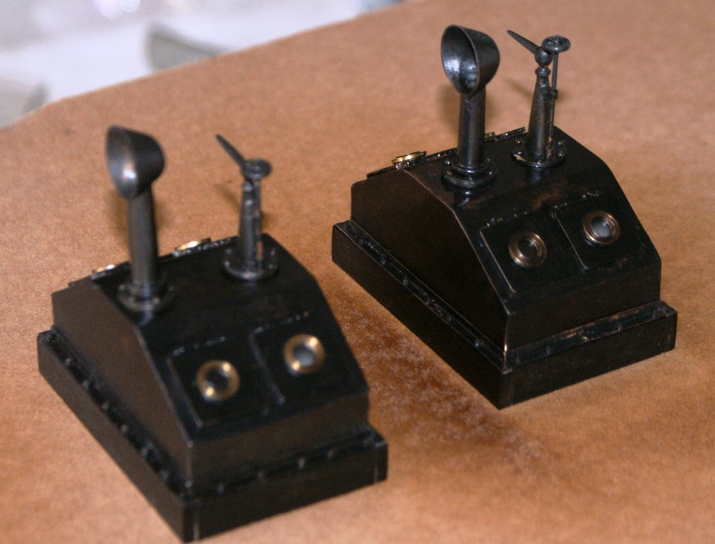

Os muestro las dos escotillas terminadas.

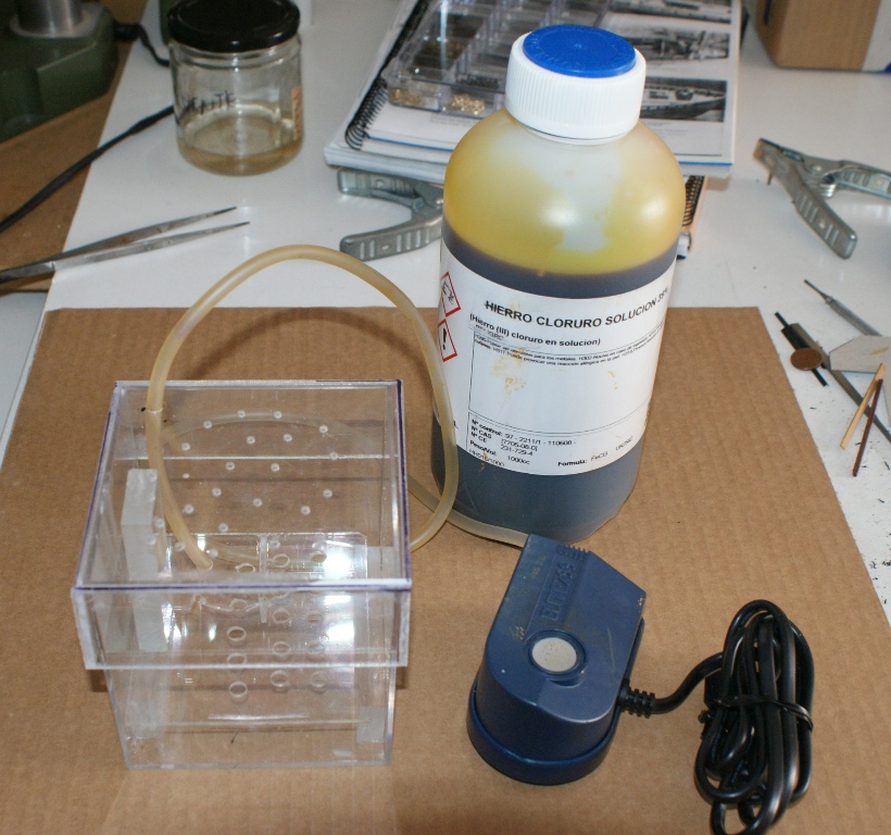

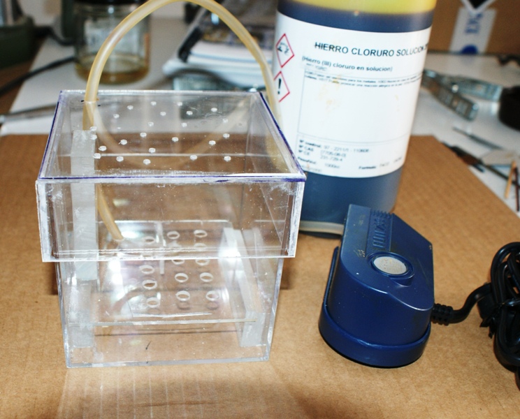

En el hilo de Adrián, nuestro amigo Luis, (losdelgoya), tenia la percepción de que la mayoria de modelistas no parecían haberse interesado mucho sobre el fotograbado.

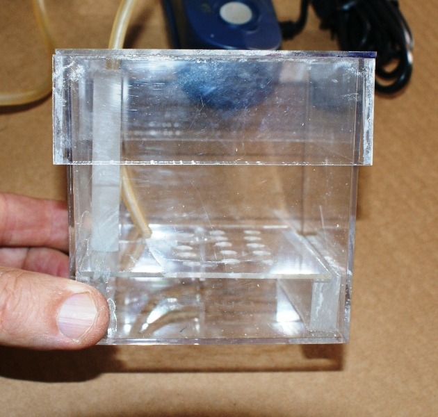

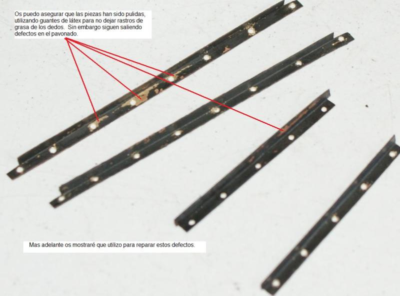

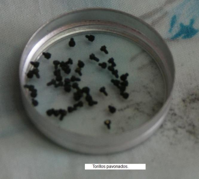

Os muestro fotos del producto que compre a Manuel Riesgo, la bomba de aire comprada en una tienda de peceras y el depósito de metacrilato que construí para colocar las plaquitas.
El resultados de las pruebas, no fue muy satisfactorio, pero la conclusión es que estoy en camino de poderlo conseguir si sigo al pie de la letra las instrucciones de Luis. Tengo que decir que tomé un atajo y no hice todo lo que el indicaba.

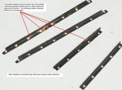

También realicé pruebas de pintura para maquinillas, siguiendo las instrucciones del maestro José y los resultados fueron muy buenos. Mi duda es si estarán en armonía unos elementos pavonados con otros pintados imitando el hierro o acero.
Las pruebas del amoniaco para envejecer madera, (siguiendo instrucciones de José Rodríguez), también fueron satisfactorias. Para el peral, necesité cuatro semanas y para el boj, tres meses.
Nunca dejo en saco roto vuestros consejos he indicaciones a la hora de hacer una determinada pieza o emplear una técnica para conseguir un fin, claro que pongo en práctica todo lo que me parece mas interesante.
Los buenos resultados los consigo cuando hago lo que indicáis, cuando me aparto un poco de vuestro consejo, la cosa no sale tan bien y desde luego, si sale mal es porque carezco de la habilidad suficiente para tal trabajo.

Amigo Tomás, viendo tu kit para fotograbado echo en falta un termómetro y un calentador (de los utilizados para acuarios).
Utilizando cloruro férrico es fundamental mantener el baño sobre 40 º C.
Yo utilizo el cloruro anhidro (en bolitas), que creo sale mas barato. A razón de unos 600 grs. por litro de agua. Y ojo con la sosa, no hay que pasarse pues disuelve todo el dibujo. Una cucharadita de las pequeñas, o menos por litro de agua.
También me parece ver una especie de meseta con taladros. Si pones ahí las chapas, ponlas con el dibujo hacia abajo y separadas de esa placa, para que el material disuelto no se deposite sobre el dibujo. También las puedes poner en vertical.

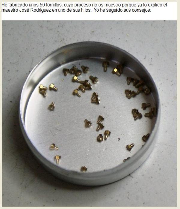

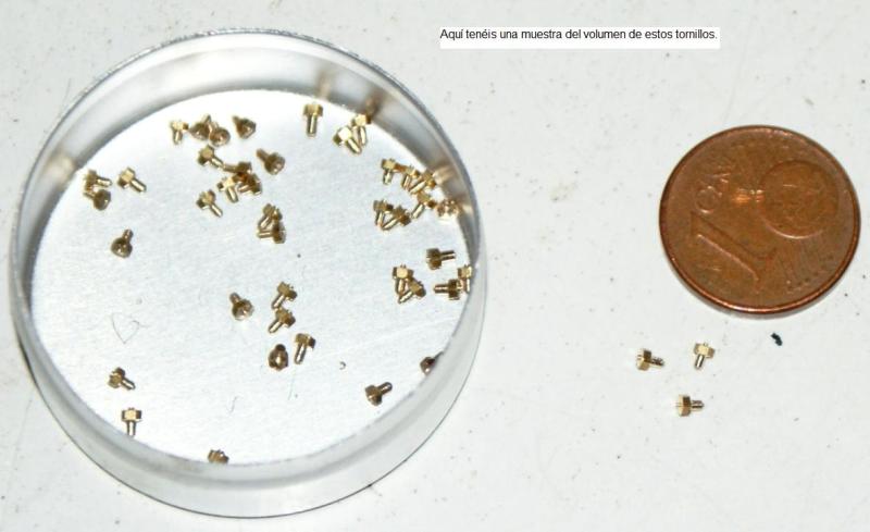

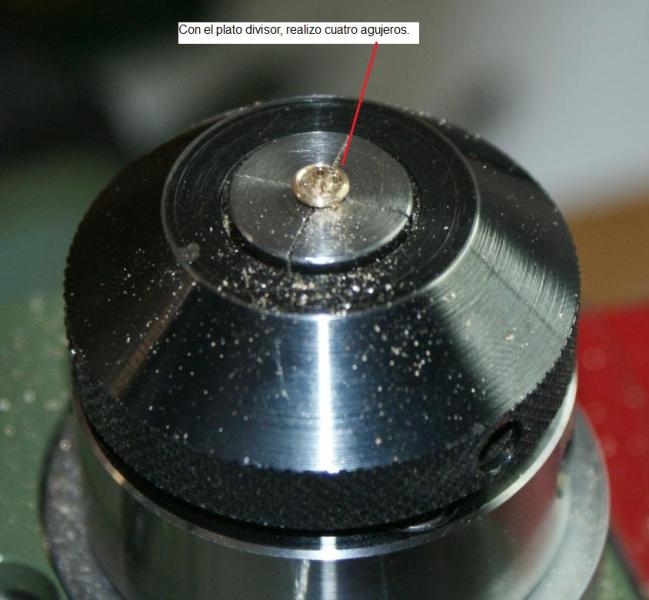

Amigo Gerardo, las tuercas o tornillos lo aprendí del maestro José, el utilizaba un plato divisor y yo he hecho lo mismo, pero también es aconsejable disponer de una mesa de coordenadas, sin estos elementos, las garantías de éxito son mas bien escasas. Los platos y las mesas suelen ser herramientas caras, sin embargo con un poco de ingenio, (lo cual ya as demostrado tener), puedes construirlo.

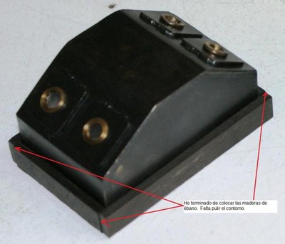

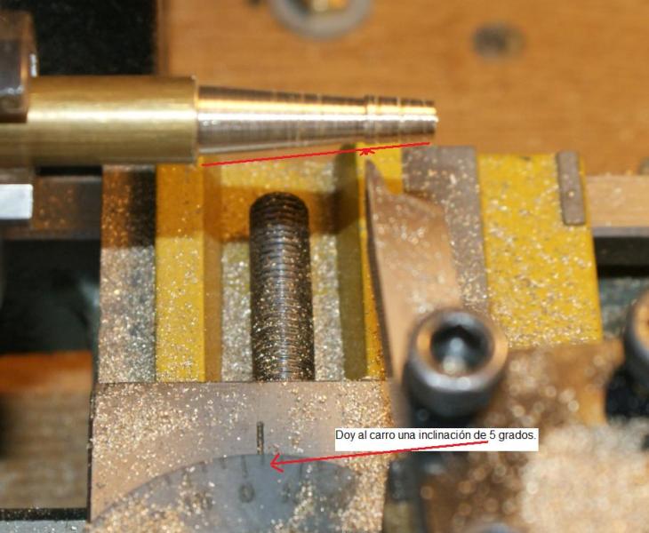

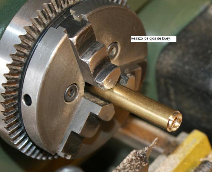

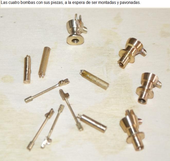

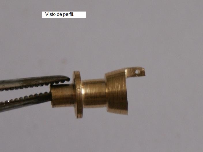

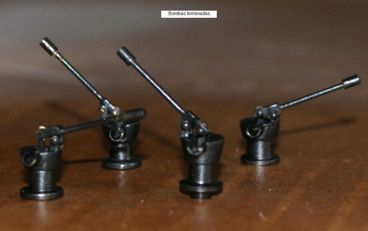

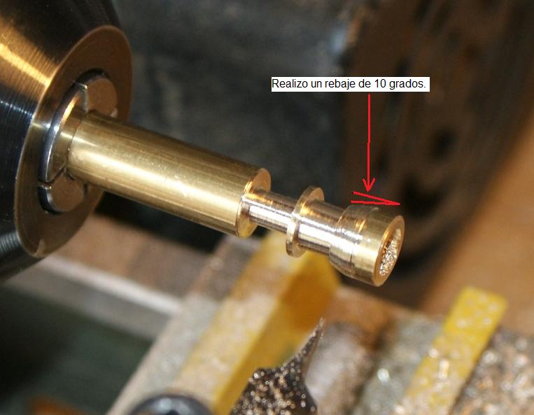

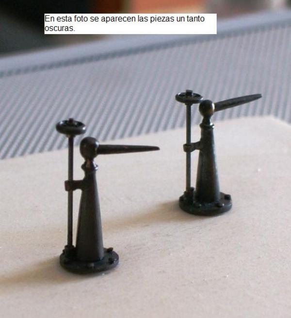

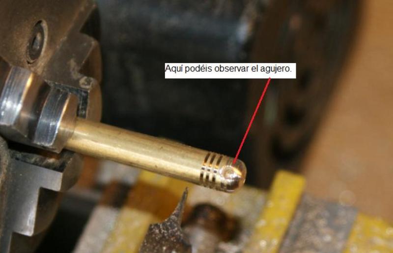

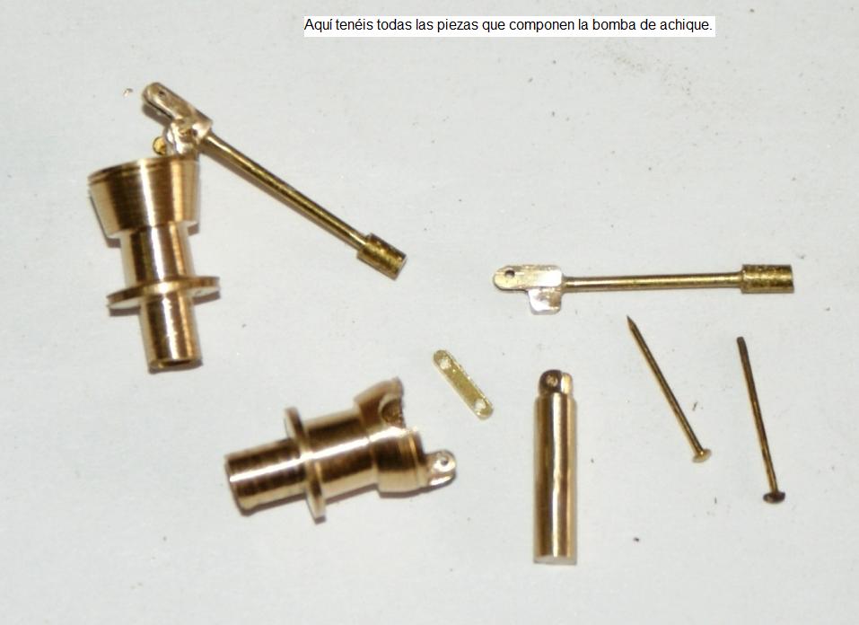

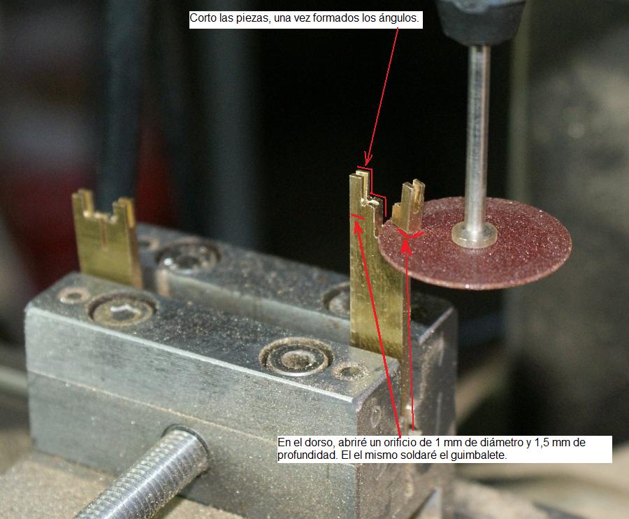

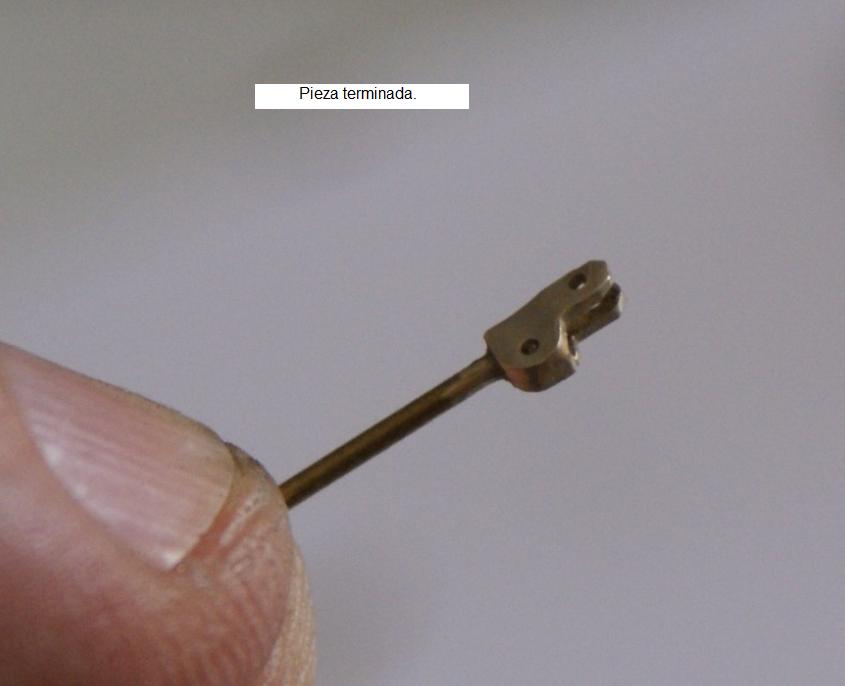

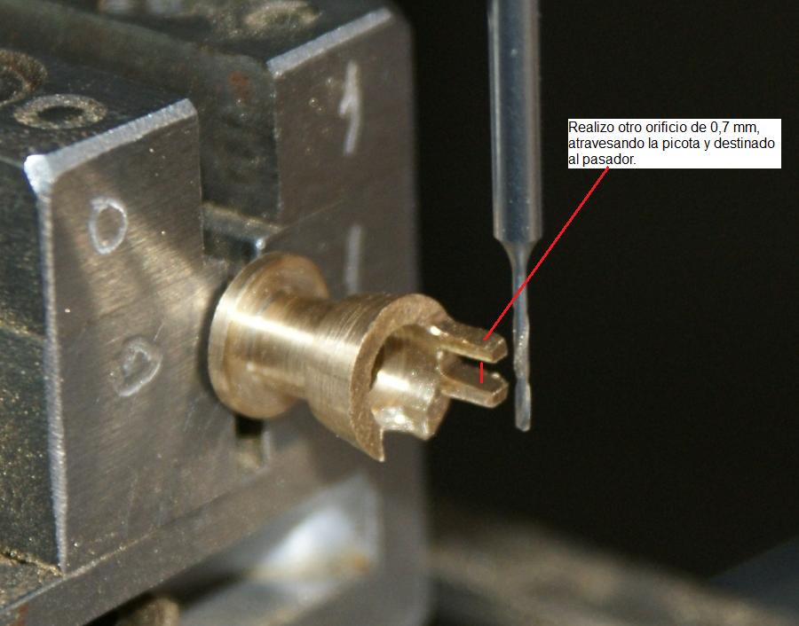

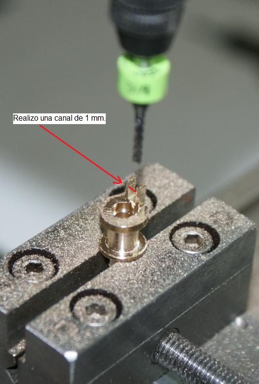

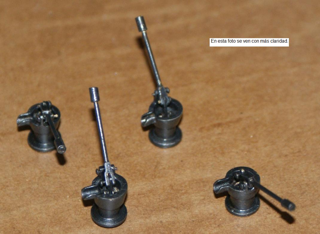

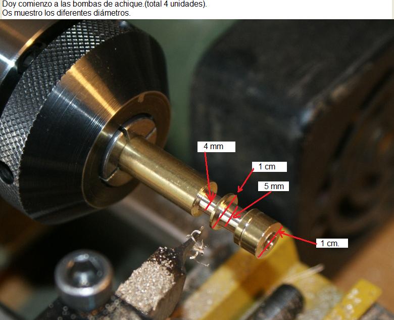

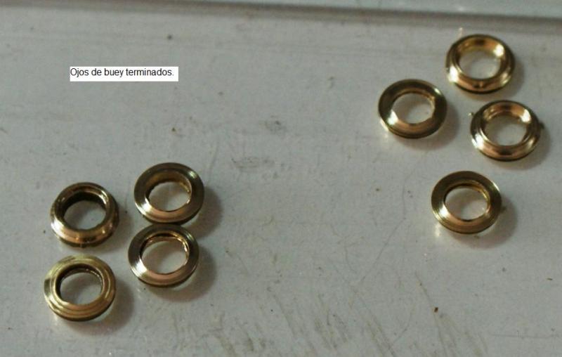

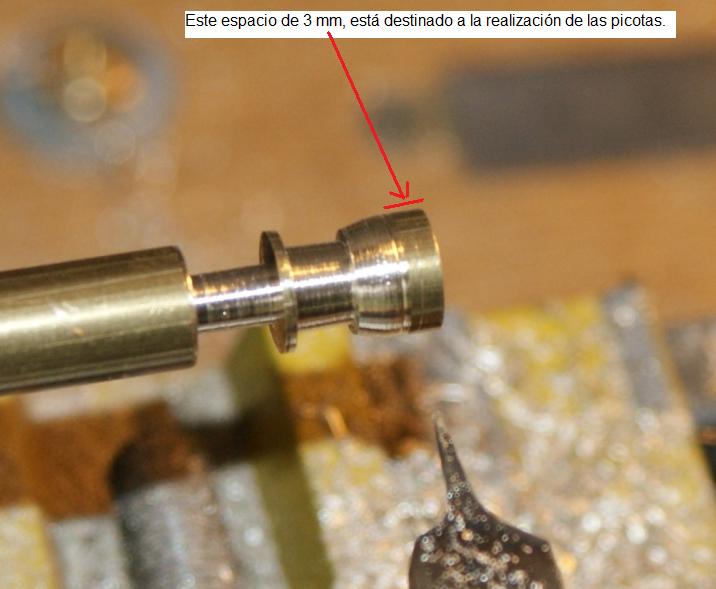

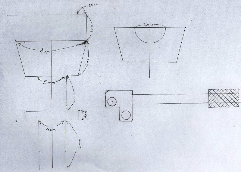

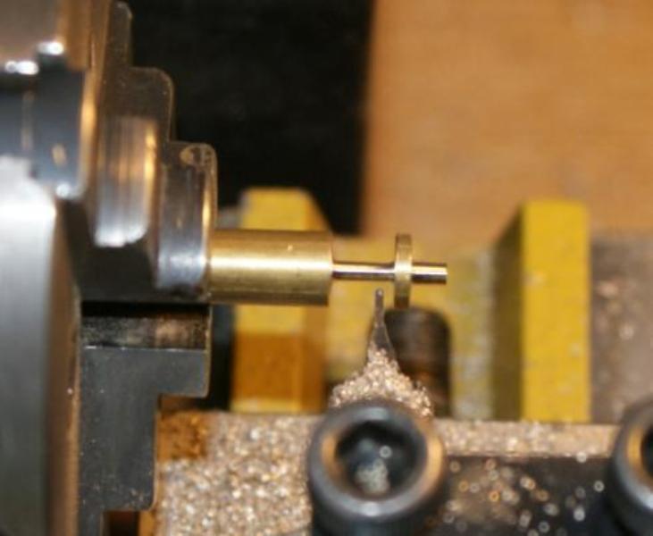

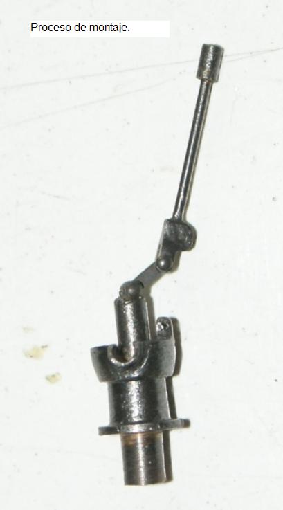

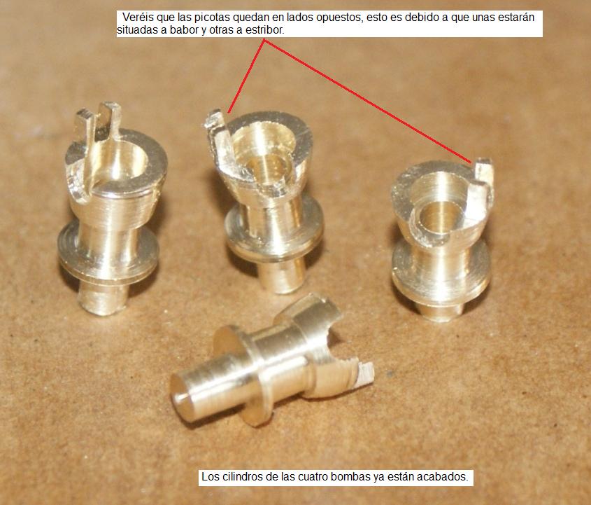

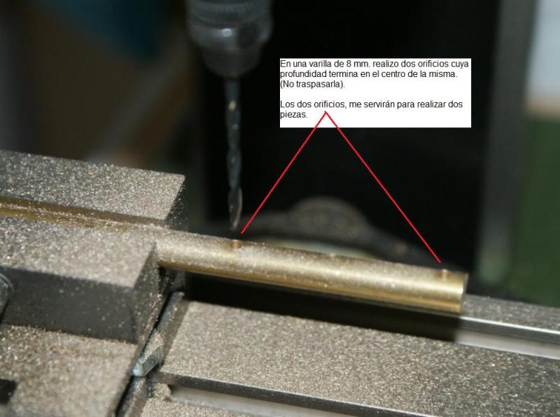

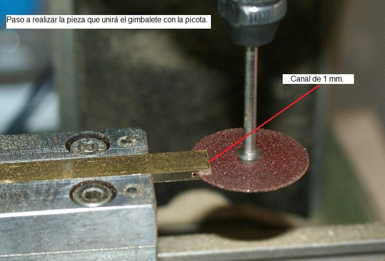

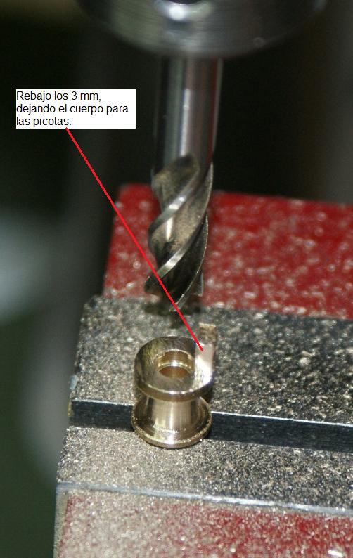

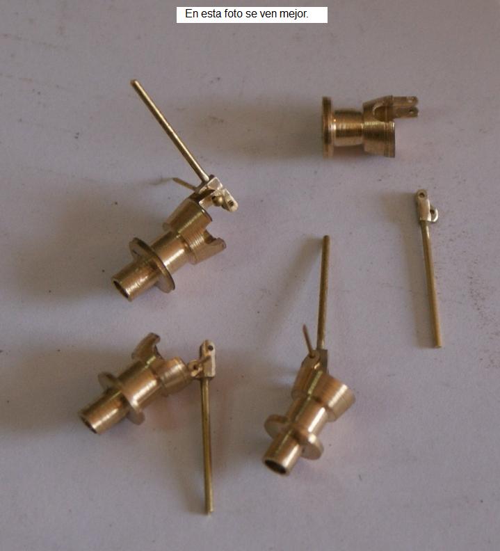

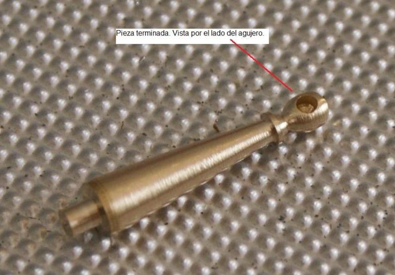

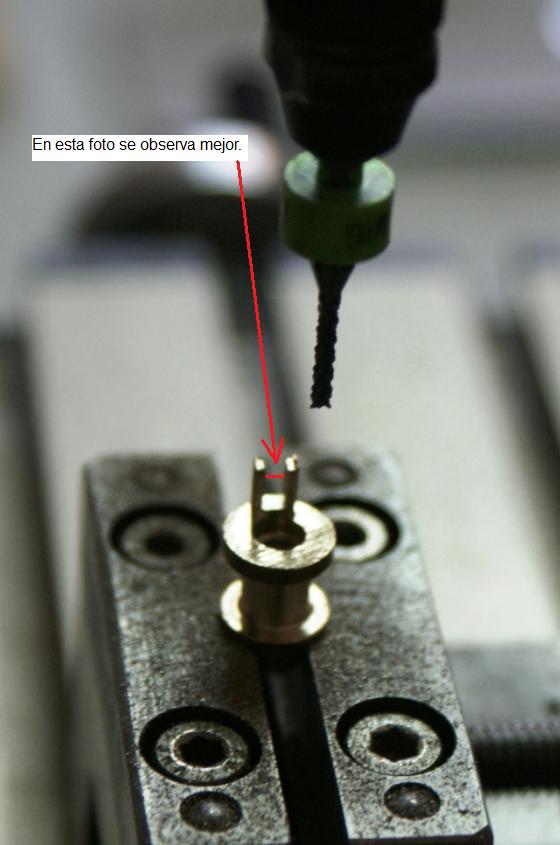

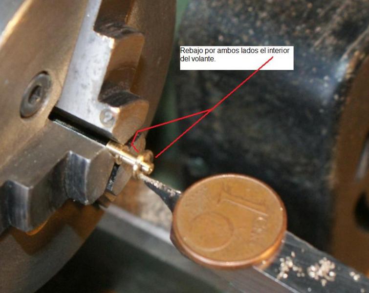

Entrando en el hilo, mi deseo era seguir con el depósito del agua, pero se me ocurrió construir antes las cuatro bombas de achique, os muestro el paso a paso.
El gran problema es que las bombas de achique no aparecen ni por el libro ni en el plano, es como si no existieran. En el plano de cubierta aparecen dos círculos de 1 cm, a vista de pájaro y no ha mas detalles. Encontré unas fotos de un modelista Frances y ellas me han servido para construirlas. Antes de empezar, realicé un dibujo como plano guía.
