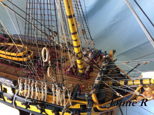

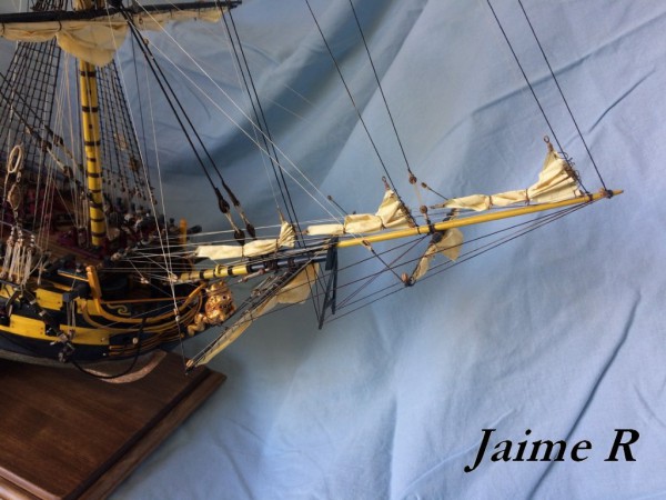

Re: San Juan Nepomuceno por Jaime
Buenas Jaime
A mí este tipo de navios no me van mucho, quizá porque se han visto infinidad de ellos con diversas demostraciones de habilidad al manufacturarlos.
Este me gusta . Se nota el cariño que le has puesto.
Una pieza para la posteridad (si no nos incineran los rusos y los yanquis).
Mis sobrinos guardan como tesoros, barcos que hice hace cuatro décadas, infinitamente peores que tu Nepomuceno.
Y mi hija tiene adjudicados otros posteriores.
Veo ARTE en este barco tuyo
Tres años de pelea con él; dime cómo se hace
Por ponerte una pega, medita cuanto sea necesario, para ver si los ojos del león/mascarón y los dientes, deben ser tan "Walt Disney".
Vete al Museo Naval de Madrid, haz fotos y dime que estoy equivocado.
Pero si dudas no lo toques, que igual lo estropeas
Pero es sólamente una apreciación personal.
Puntuación un 9 largo.
Buenos días José Luis, muchas gracias por tus comentarios.
El hecho de poder dejar algo para la posteridad es otro aliciente más de este estupendo hobby y que nuestros descendientes se acuerden de nosotros con cariño.
Con respecto a los tres años, te confieso que ha habido momentos de desesperación, pero esto es para pasarlo bien, lo dejas hasta otro día y ya está
. Otro tema (mucho más difícil de evitar) es el “cansancio del modelo” llega un momento que estás deseando terminar porque estás hasta el gorro y quieres hacer algo nuevo...
Y sobre el leon, pues eso que dices, es mi primera obra de moldeado en masilla y está un poco castaña pero mi objetivo era hacer algo mejor que la guarrería de metal y creo que lo he logrado.

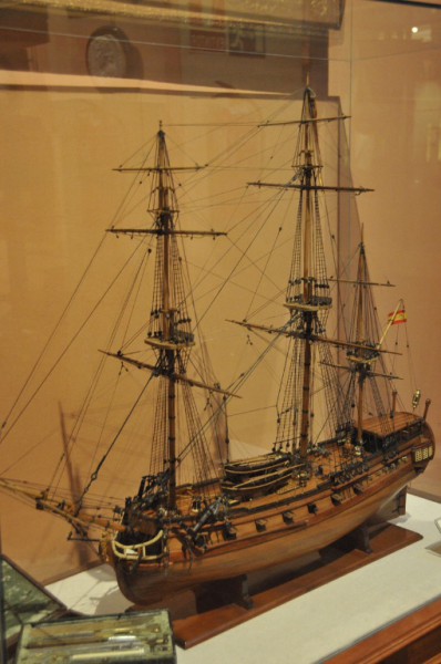

Buenos días compañeros foreros.
Gracias Claudio, no te preocupes que cuando lo acabe pondré una buena colección de fotos desde todos los ángulos. Espero que mis limitaciones como fotógrafo no desmerezcan el modelo
Gracias a ti también Salva por tus comentarios. El tema de los fanales lo explica Alejandro en uno de sus estupendos documentos. Creo recordar que estaba vinculado a la categoría de la nave. 3 para los navíos y 1 para el resto. Como ya te comenté, Berlinguero lo deja claro y Carlos Parrilla también.
Un abrazo amigos
Jaime

Gracias Jaime, despues de mucho buscar y encontrar respuestas difusas esta es mas coherente. 3 navios 1 resto. Buscare el tema de Alejandro y Berlinguero, los cuadros de Carlos los conozco y son una de las causas por lo que decidi poner las velas a todo trapo.

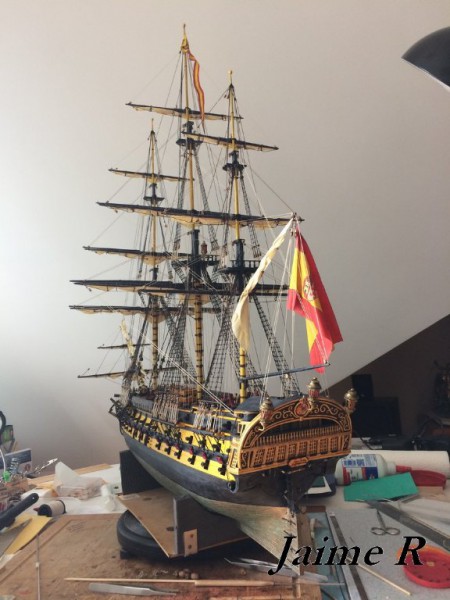

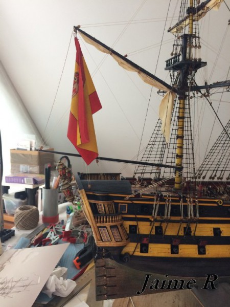

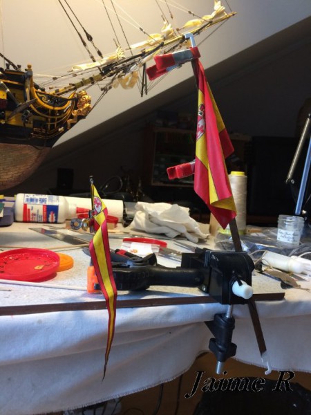

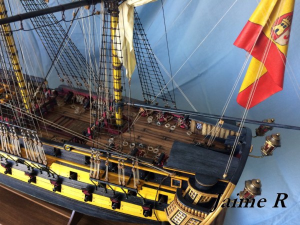

Bandera y gallardete

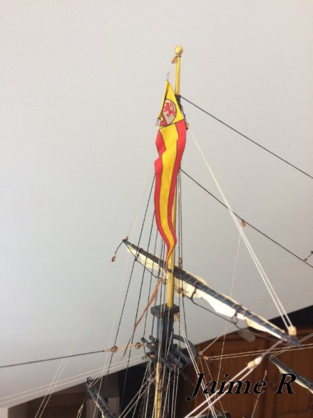

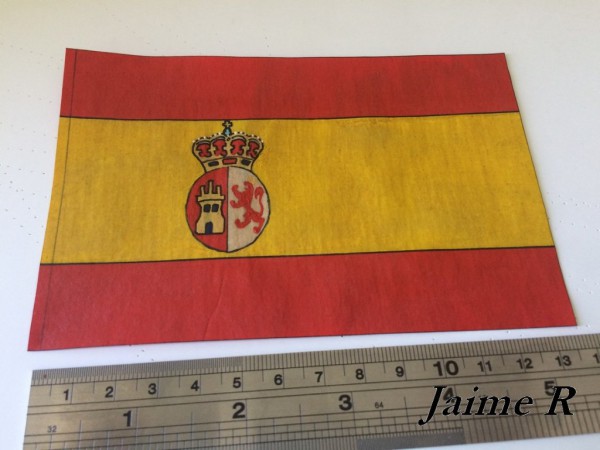

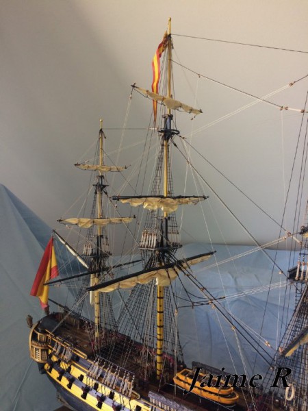

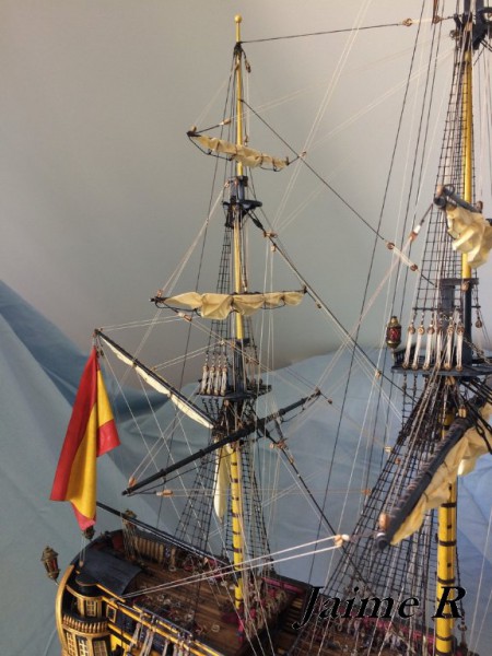

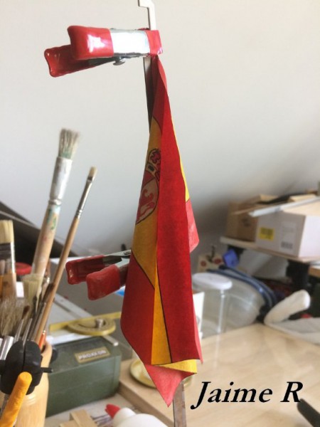

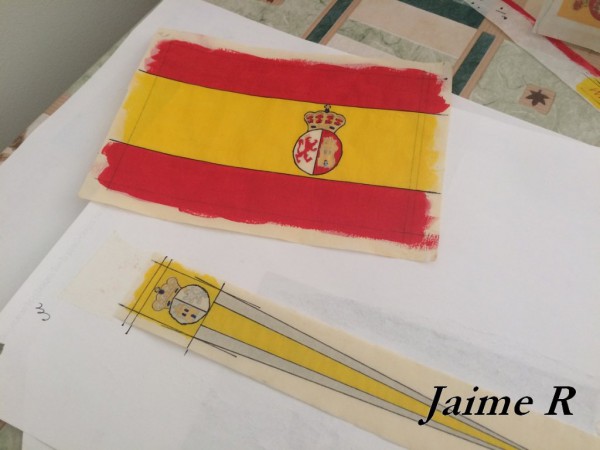

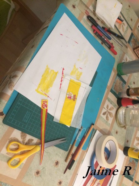

A pesar de que las banderas las tenía ya hechas en tela, no me gustó como quedaban, así que aprovechando que me había sobrado papel silkspan de las velas, las he hecho con él.
Se calcan las medidas y dibujos, se pintan con cuidado los distintos colores (de más claro a más oscuro) y se perfilan con un rotulador indeleble.
Se pegan los lazos por donde se anudan al cabo y para finalizar se sujetan según la posición que van a llevar en el barco y se mojan para darles la forma deseada.
Espero que os gusten.
Jaime
Están muy bien, ¿ qué pintura has usado, o es todo rotulador?
Buenas tardes Leopoldo, he usado lo mismo que para las velas, pintura acrílica en tubo, a 1’80€ la unidad.
Es bastante espesa pero perfecta porque una vez seca, cuando empapas el papel para darle forma no se corre ni se diluye un ápice. Si usas rotulador u otra clase de pintura, cuando se moja se monta un pollo de narices
La única diferencia con respecto a las velas es que aquí como me hacía falta precisión, las he pintado con pinceles.
A ver si mañana temprano saco el resto de fotos, ya tengo el barco terminado pero me estaba dando un golpe de calor y lo he tenido que dejar.
Jaime
Gracias Jaime. Te quedan mucho mejor que a mí que he pintado a acuarela, pero la transparencia es mayor y supongo que el peso también. Si han de figurar extendidas por el viento el peso y la transparencia me parecen importantes, en tu caso no.

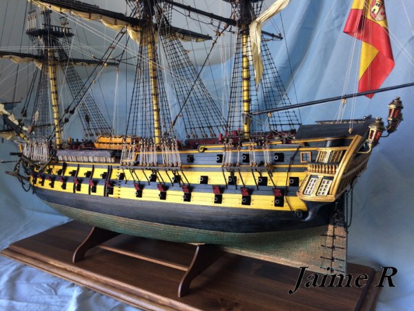

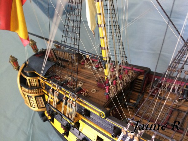

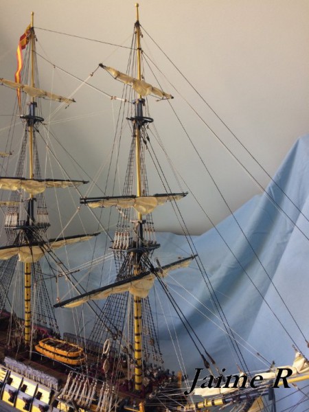

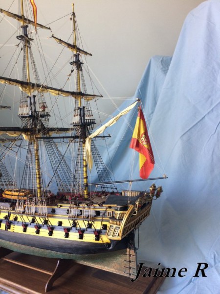

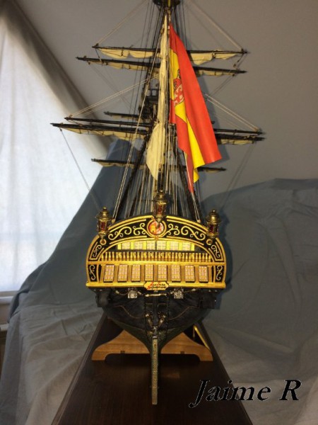

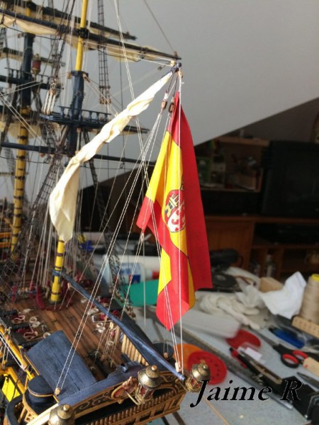

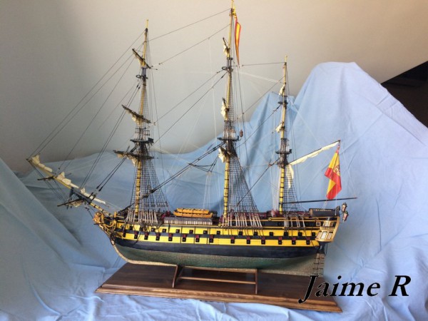

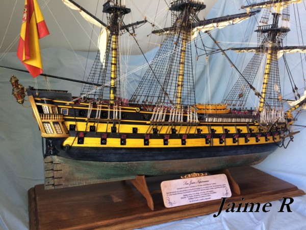

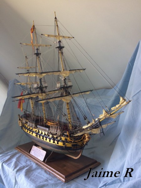

TERMINADO

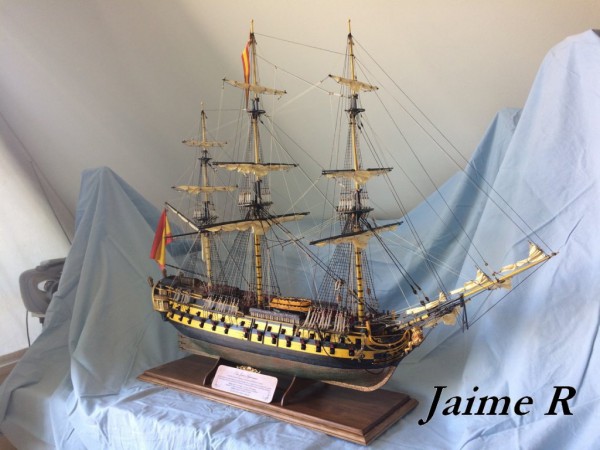

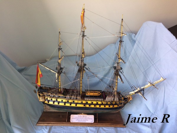

Bueno, pues como ya os comenté ayer, por fin está terminado.
Han sido casi tres años de trabajo pero creo que al final ha merecido la pena, no tanto por el resultado sino por lo que he aprendido de modelismo, de historia y de barcos reales y de navegación. Además he descubierto que se pueden hacer cosas buenas con creatividad y constancia.
Muchas gracias a todos los que habéis estado ahí por vuestra ayuda y apoyo.
Un abrazo a todos
Jaime

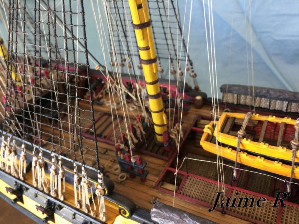

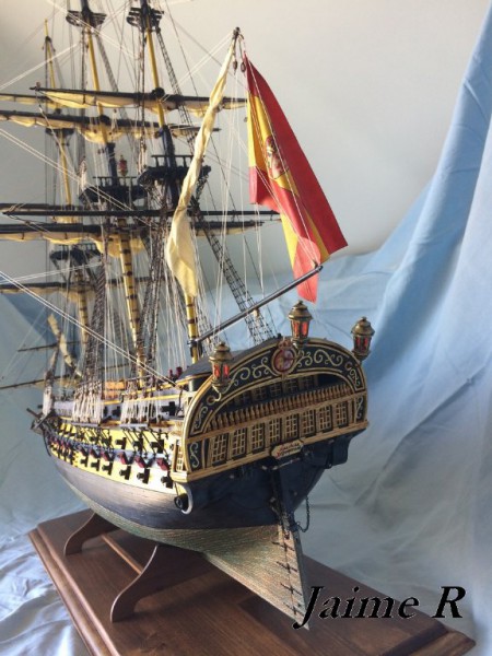

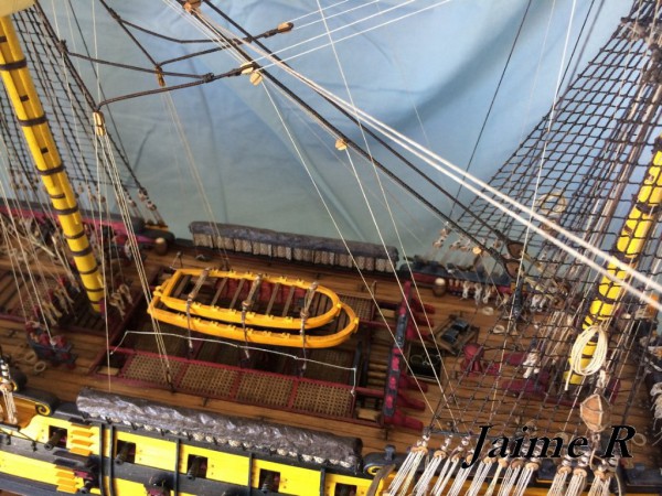

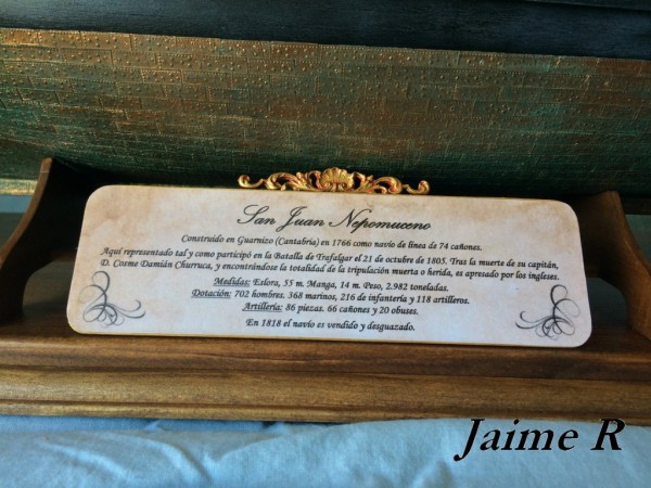

TERMINADO
Y unas pocas más...
Si queréis de algún detalle en concreto, decídmelo antes de que lo meta en la vitrina.
