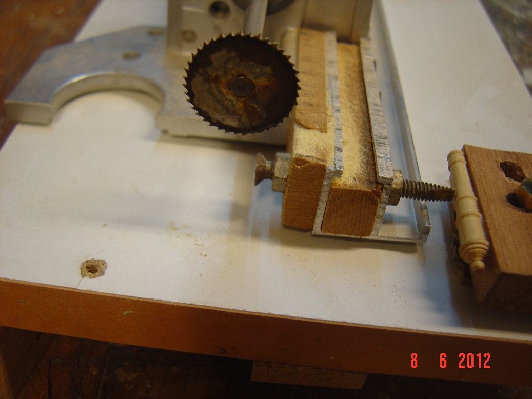

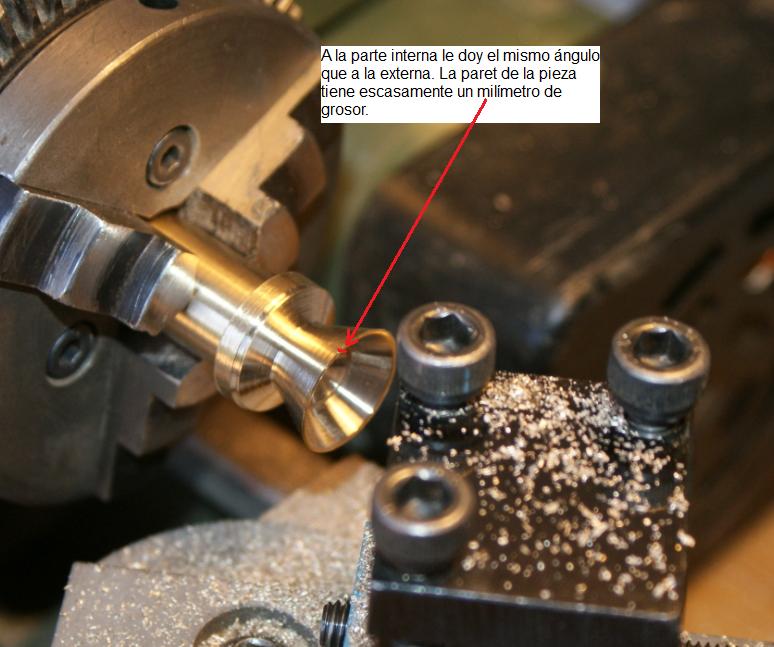

Hola Maquinilla

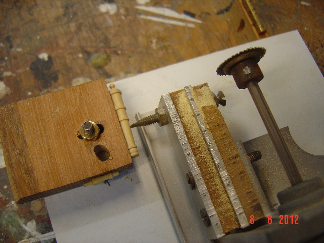

Tienes razón, la situación o centrado del modelo y la pieza a tornear es lo mas laborioso, hay que hacerlo por tanteo y hablamos de décimas de milímetro, en mi caso hice el puntero copiador con un tornillo que me permite hacer los ajustes finos, lo puedes ver en las fotos que te pongo, tengo que hacer pruebas con el disco de esmeril para comparar los resultados
Saludos cordiales
Jose Rodriguez
Maquinilla
Mensajes: 870
Ubicación: Reus
Mensaje por Maquinilla »
Gracias José. Rectificaré la herramienta, en lugar de ajustarla con un tornillo, yo utilizo una palomilla y al apretar esta, es muy posible que perdiera esas décimas y por ese motivo el ajuste es más laborioso y con mayor pérdida de tiempo.
Saludos cordiales
Maquinilla

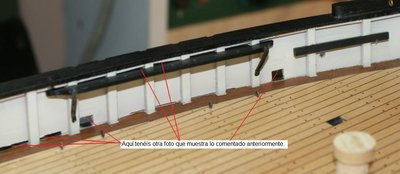

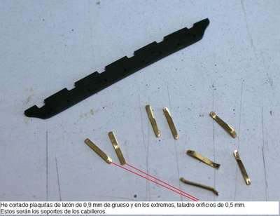

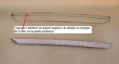

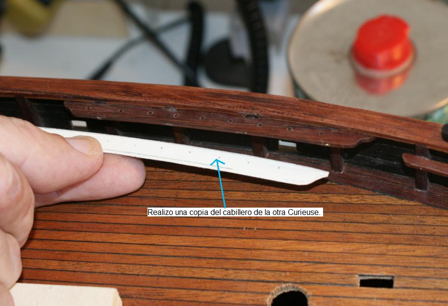

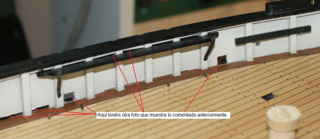

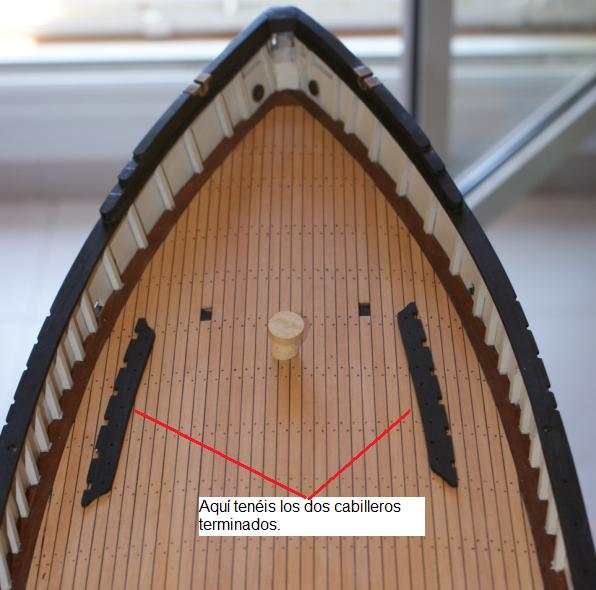

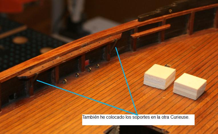

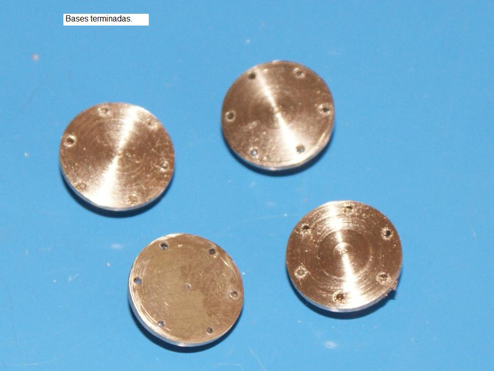

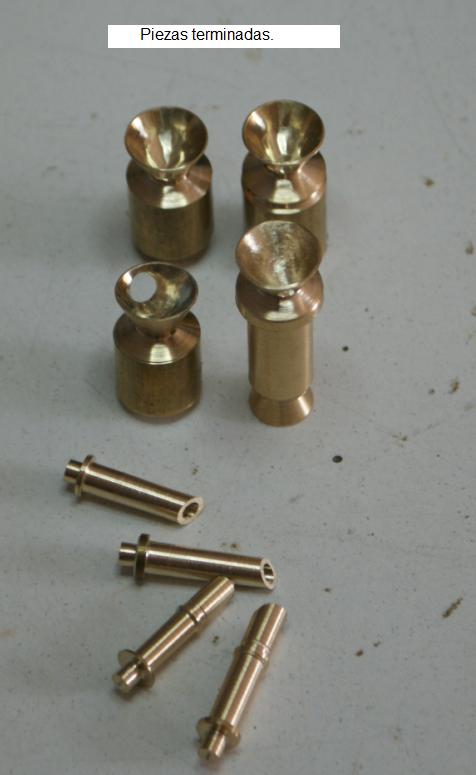

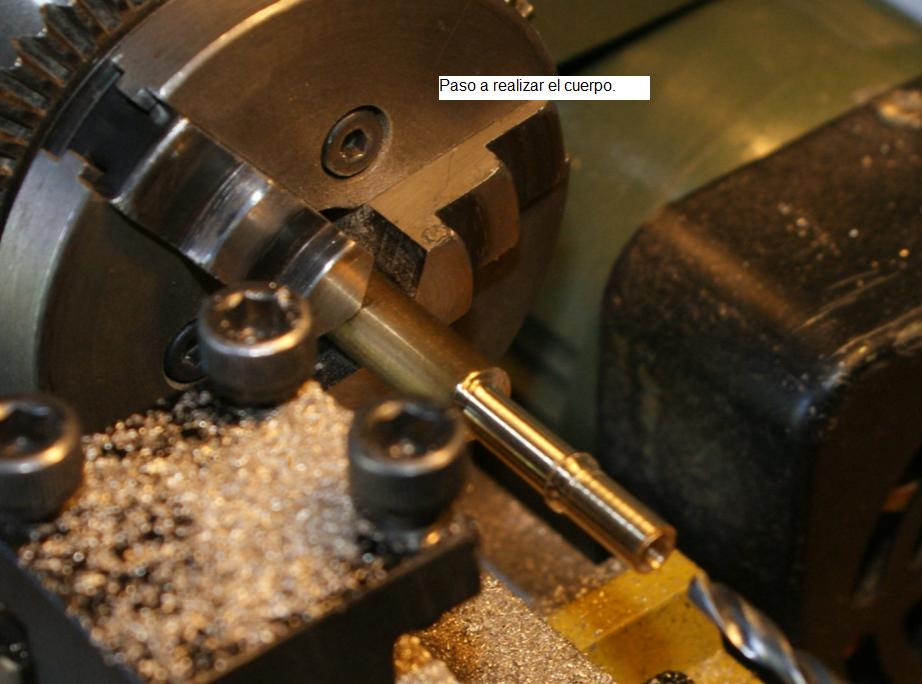

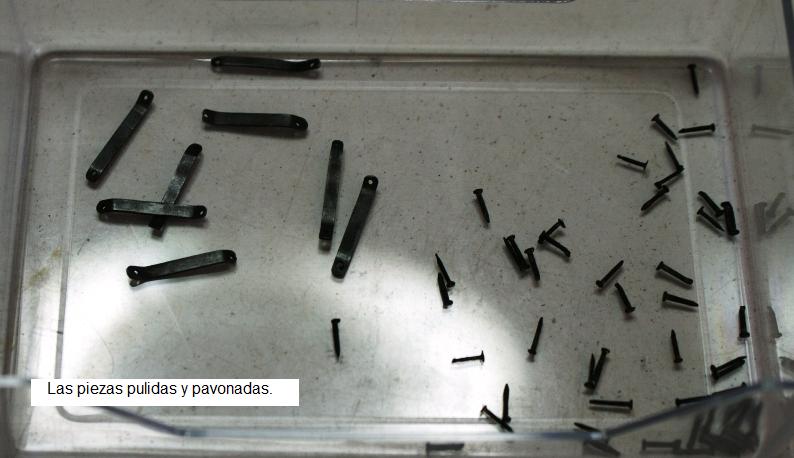

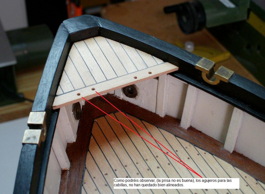

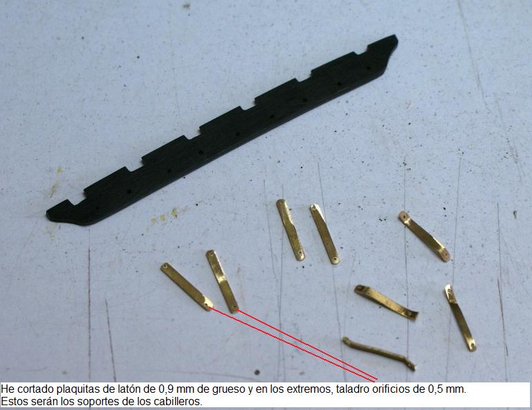

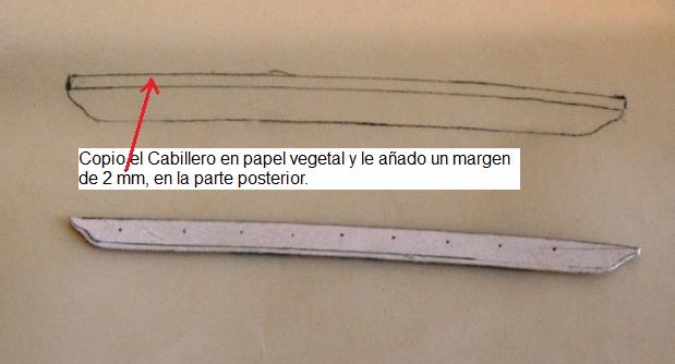

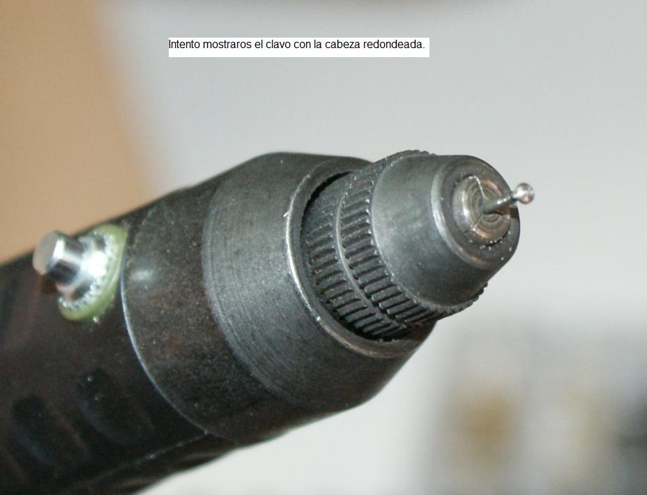

A continuación os muestro la construcción de los cabilleros de la primera cubierta. Los de la segunda, están situados sobre los obenques de la mesana y los realizaré cuando llegue su momento.

REFERENTE AL COPIADOR.
Luis, la zona cilíndrica es mas delgada que el mango de la cabilla. Lo hice como tú indicas y se rompían.
Ricard, soy yo quien te pide perdón por no contestarte, la verdad es que no logré entender lo que me decías. Me gustaría ver alguna foto de tu copiador y comentar contigo las diferencias y los resultados. Ojala y tuviese mil intromisiones tuyas.
José Rodríguez me ha dado una nueva idea sobre la utilización de una hoja de sierra circular colocada al revés. Cuando vuelva a utilizar el copiador, lo haré con esta hoja y veremos los resultados.

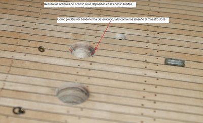

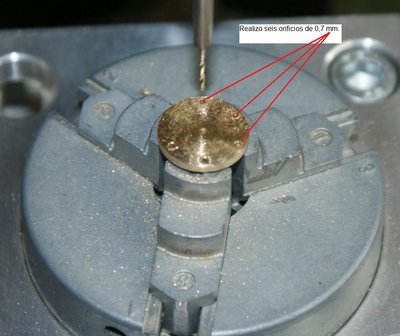

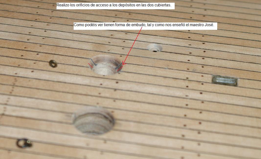

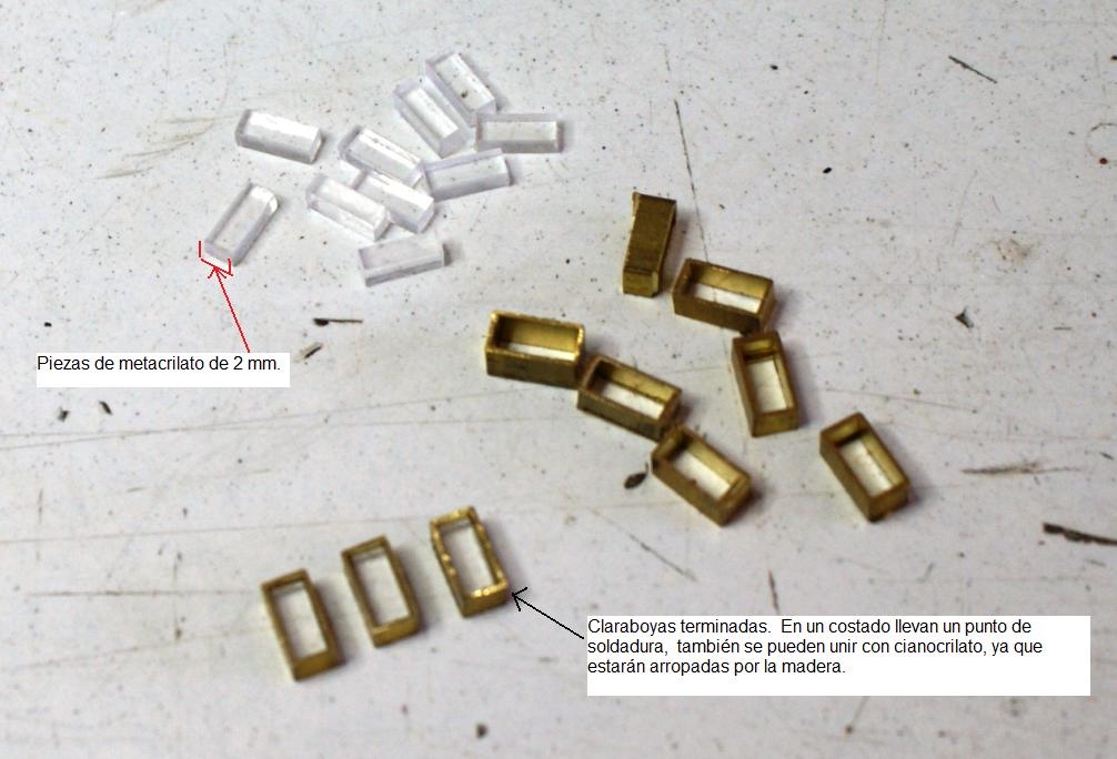

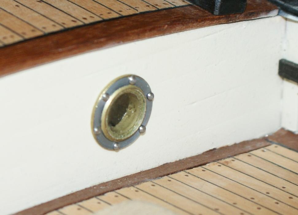

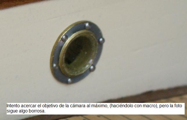

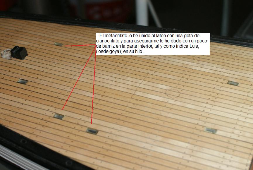

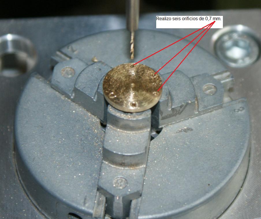

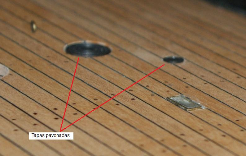

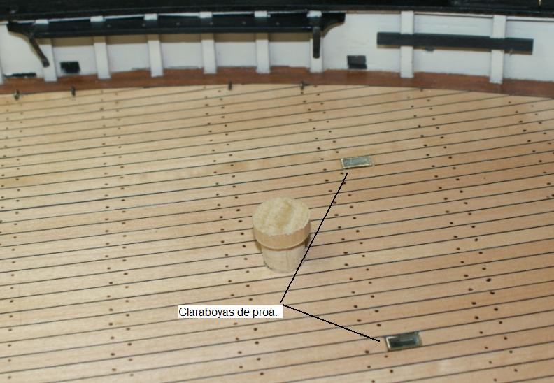

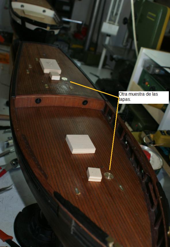

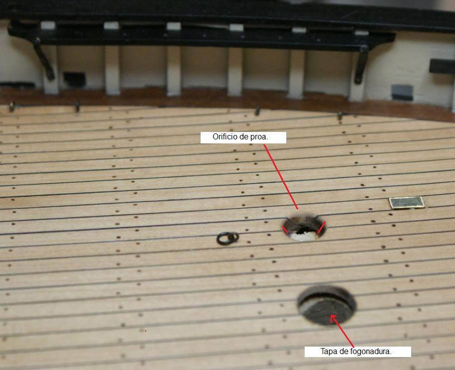

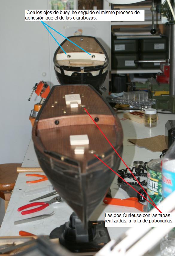

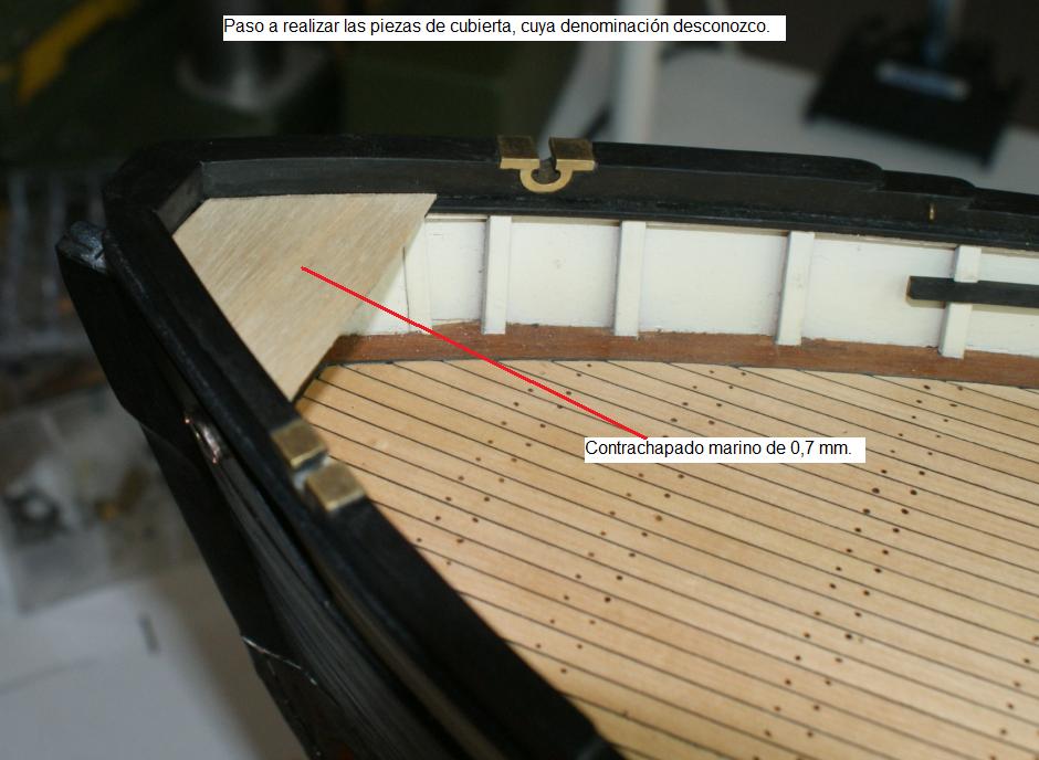

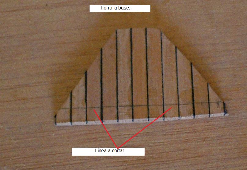

Hola a todos. Os muestro los últimos trabajos.
Maquinilla
Mensajes: 870
Ubicación: Reus
Dos fotos más.

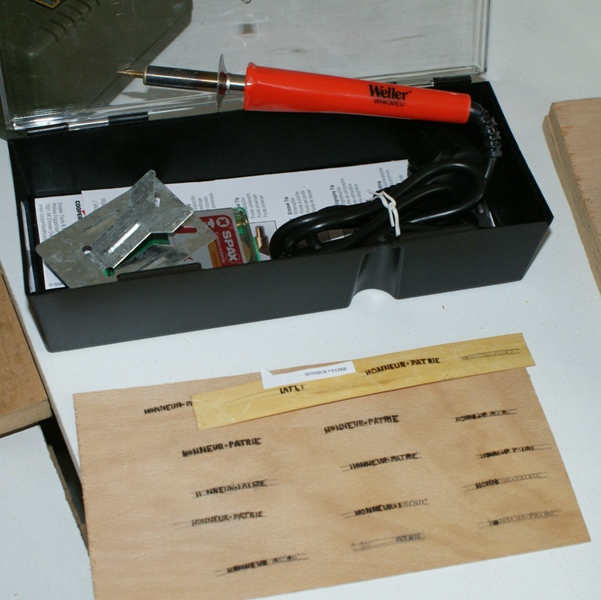

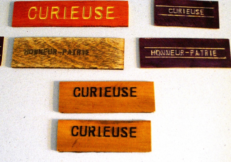

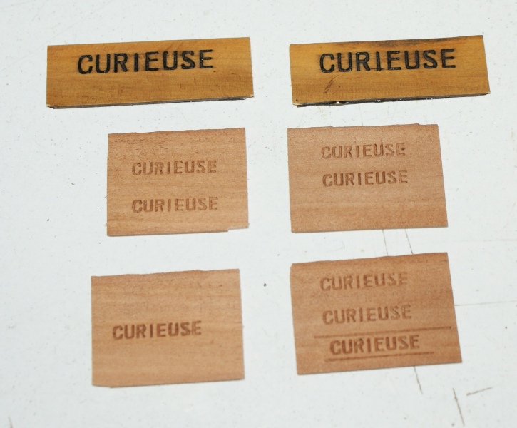

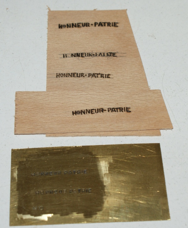

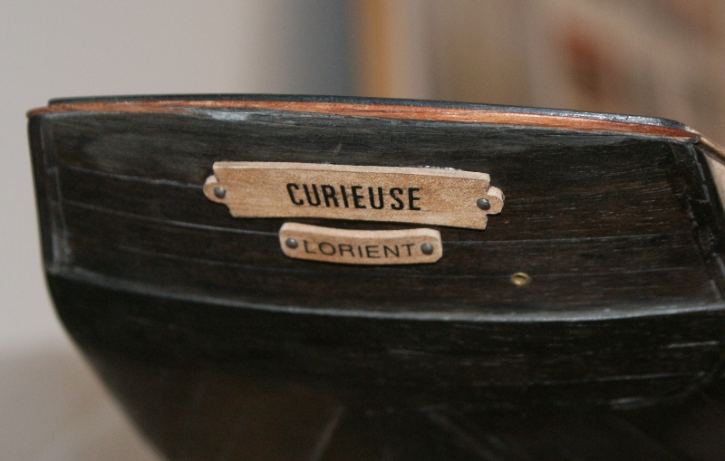

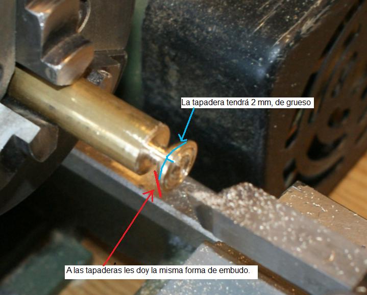

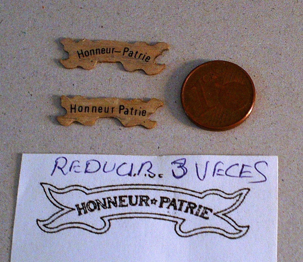

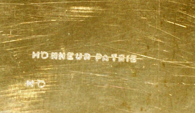

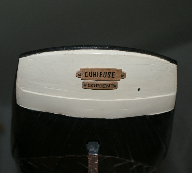

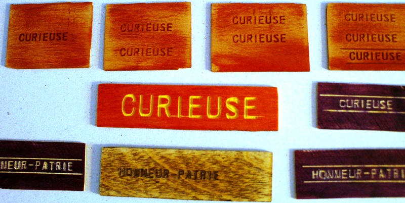

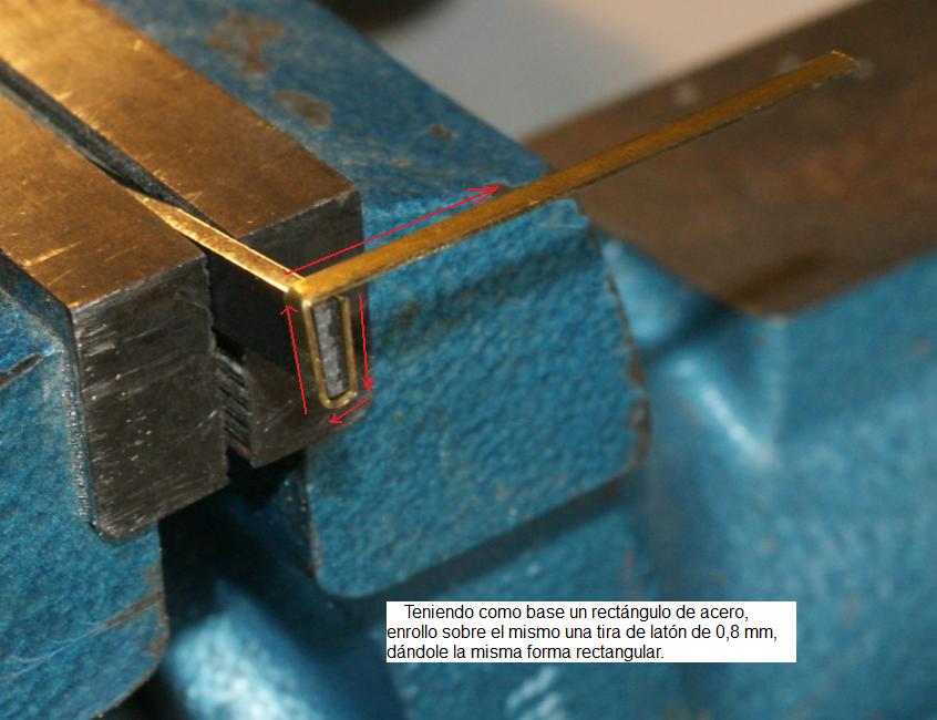

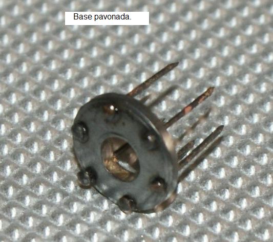

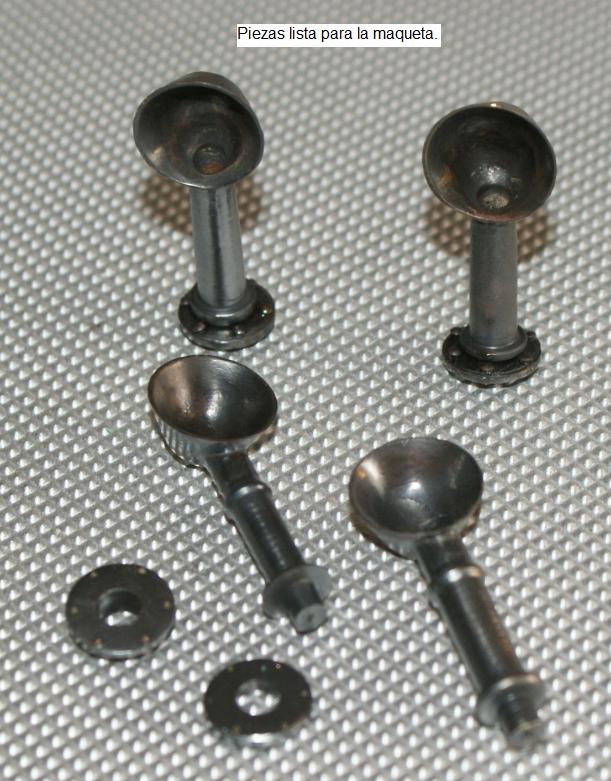

Os muestro lo realizado durante estos últimos días.

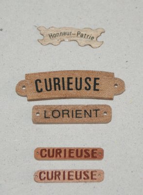

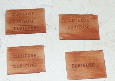

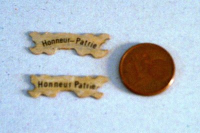

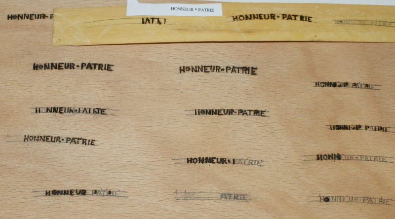

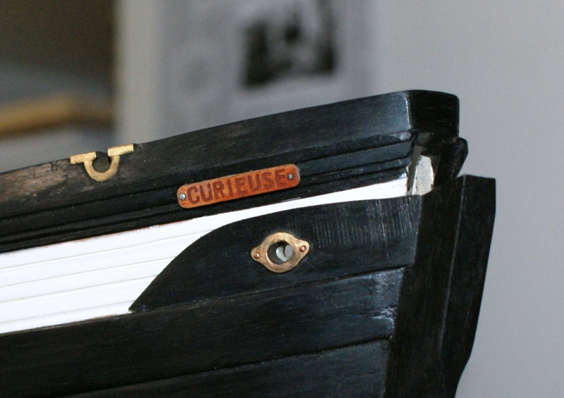

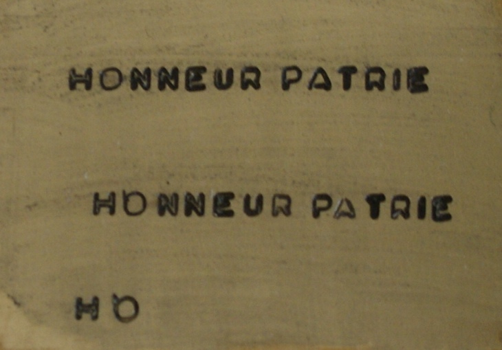

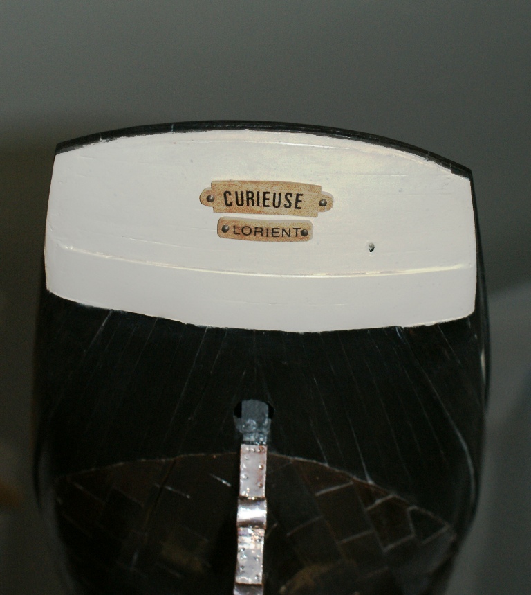

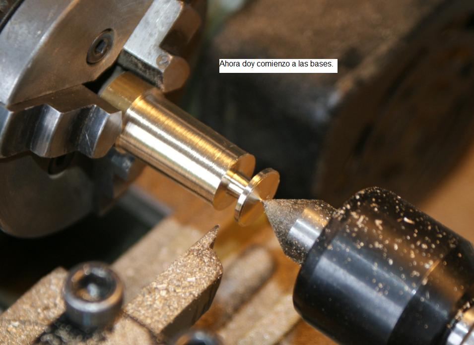

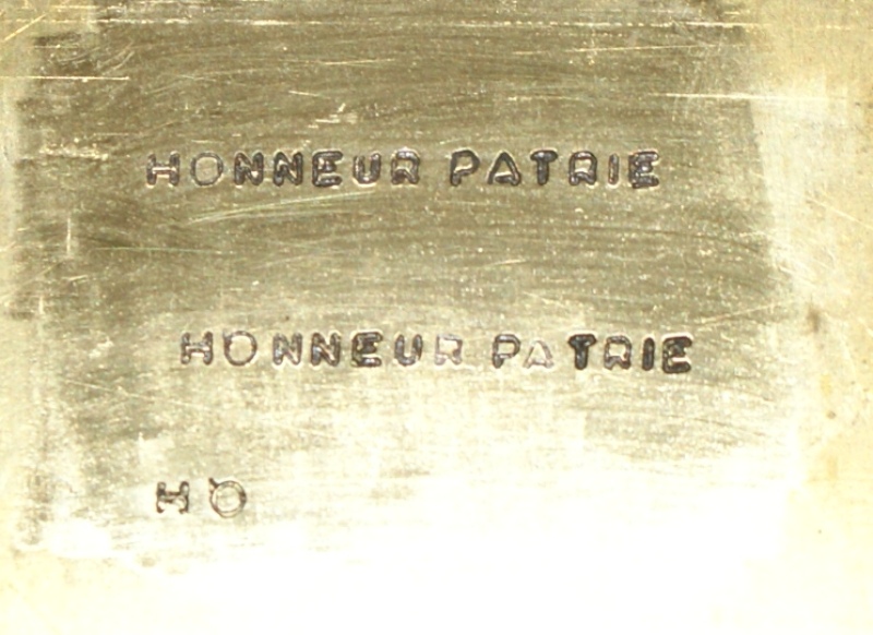

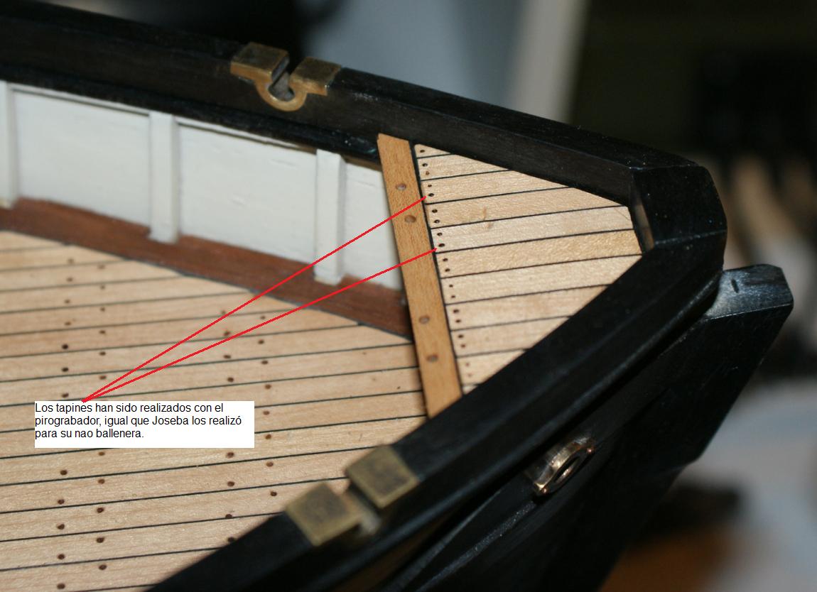

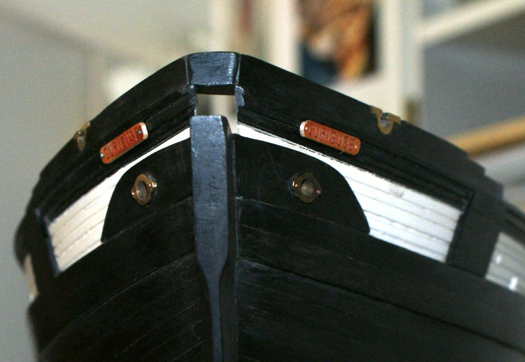

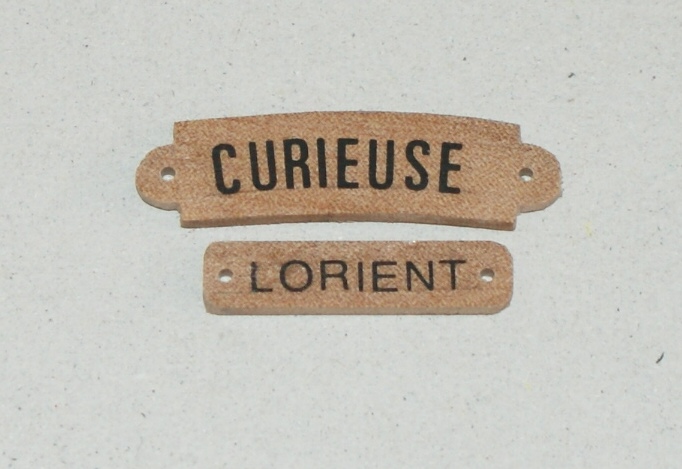

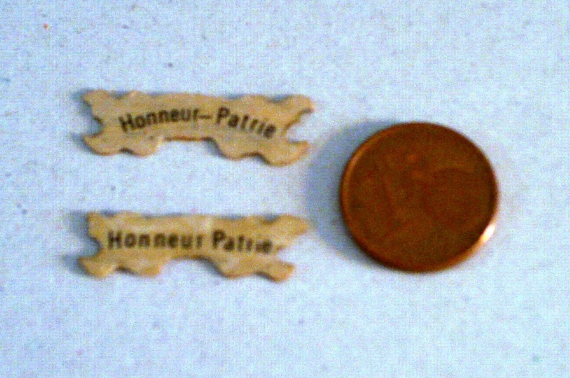

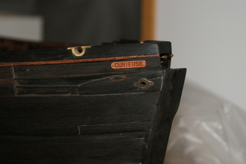

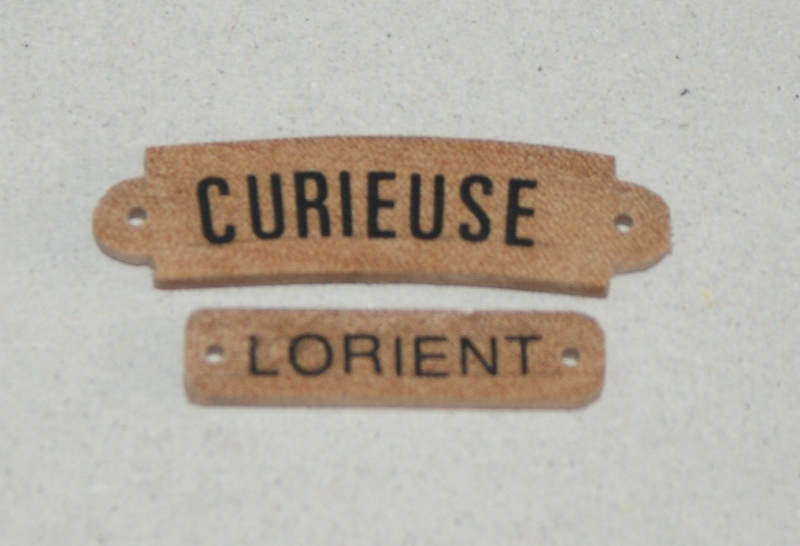

En primer lugar veréis una serie de fotografías de los rótulos que lleva La Curieuse y al final coloco los elegidos. Están realizados de forma diferente, unos han sido grabados sobre madera y latón, otros realizados con pirógrafo y por ultimo con letras adhesivas finalizando el trabajo con una ligera capa de barniz.

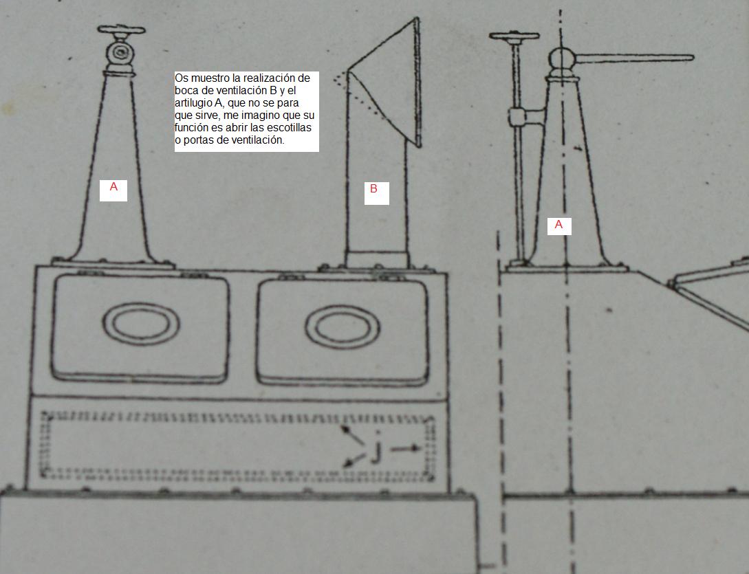

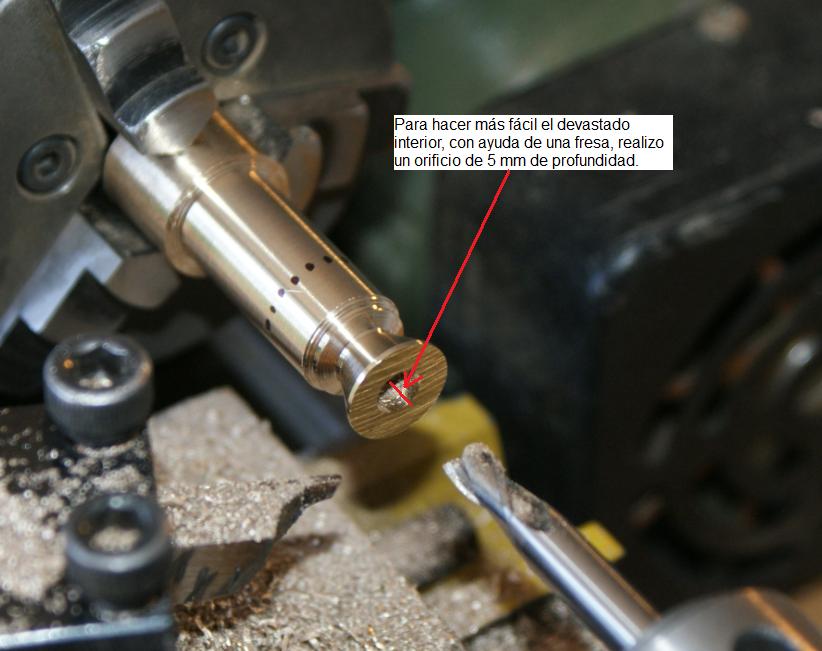

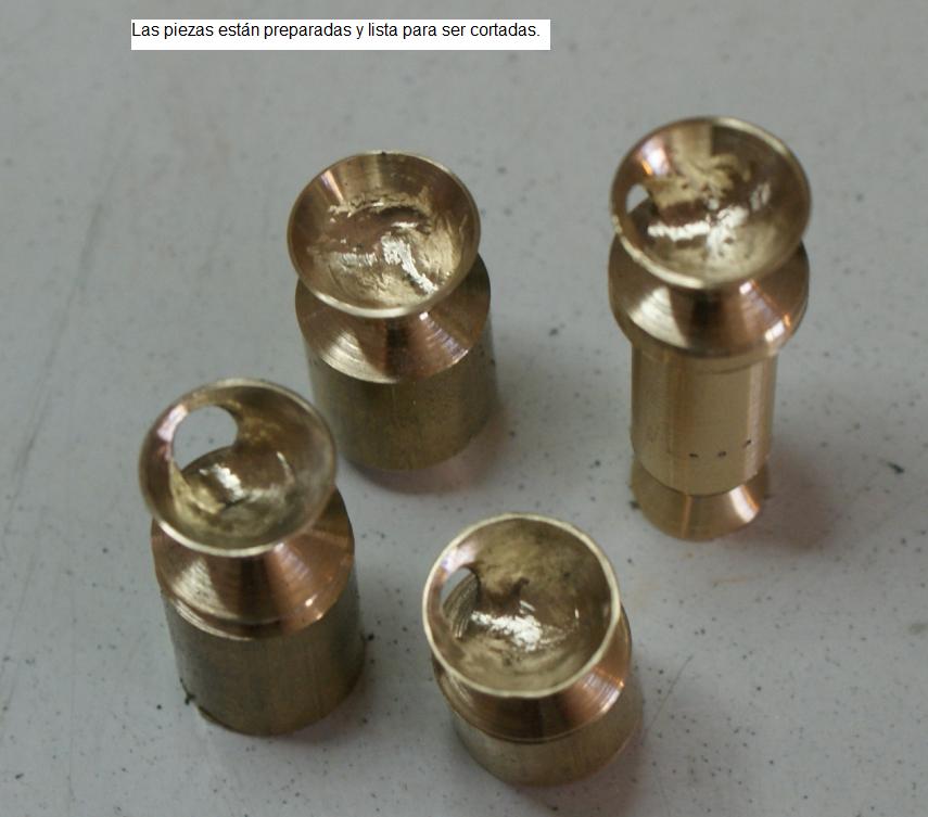

El segundo trabajo trata de las bocas de ventilación.
Maquinilla
Mensajes: 870
Ubicación: Reus
Otra tanda de fotos.

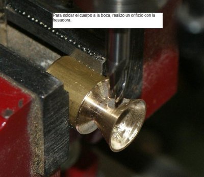

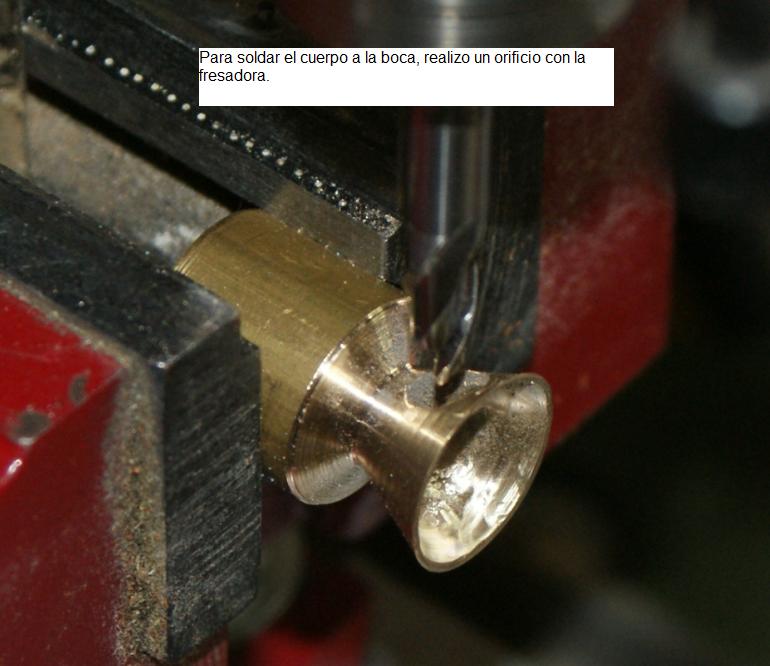

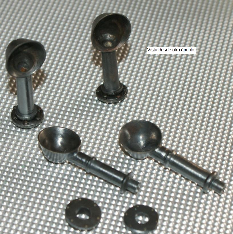

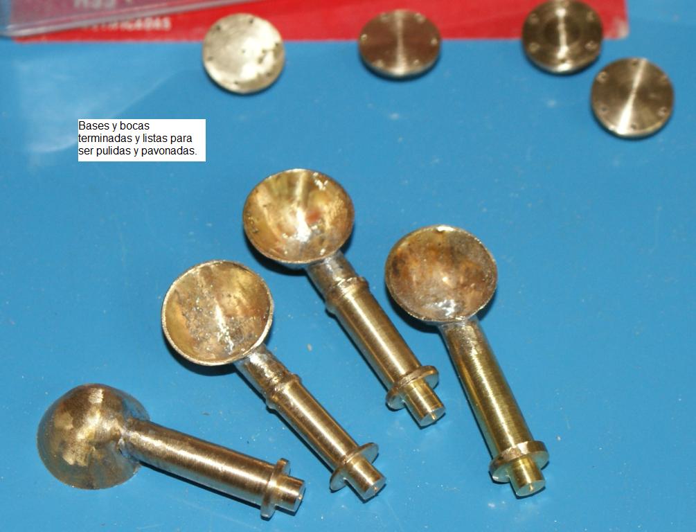

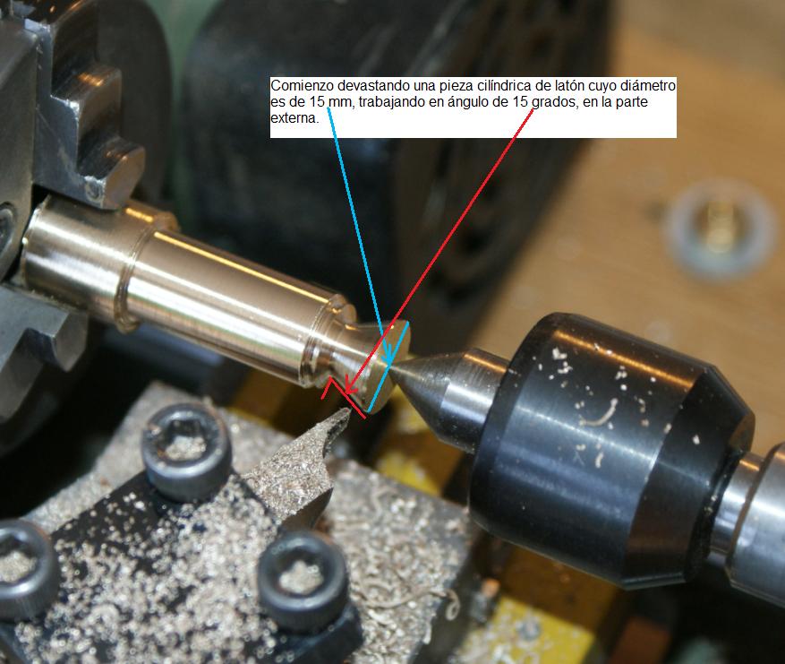

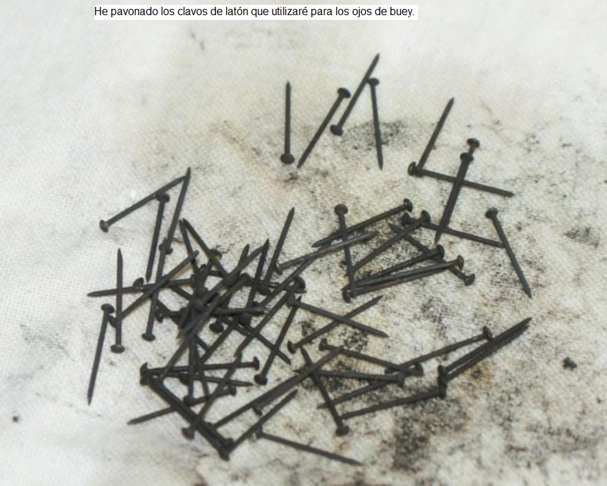

Bocas de ventilación.
