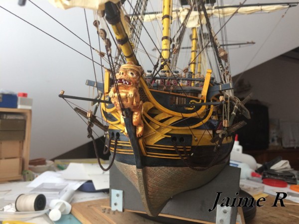

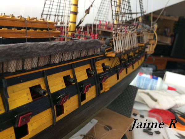

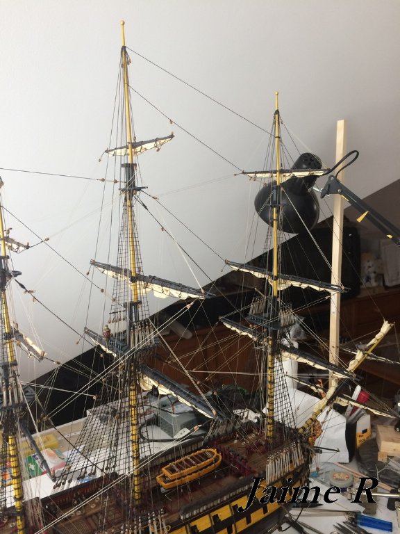

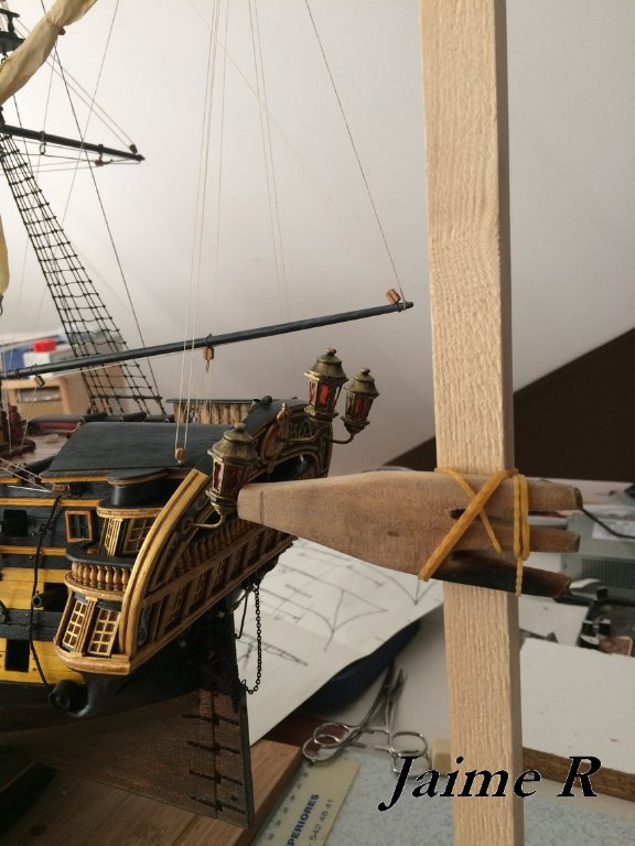

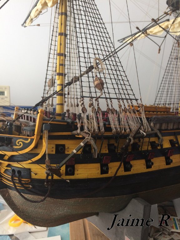

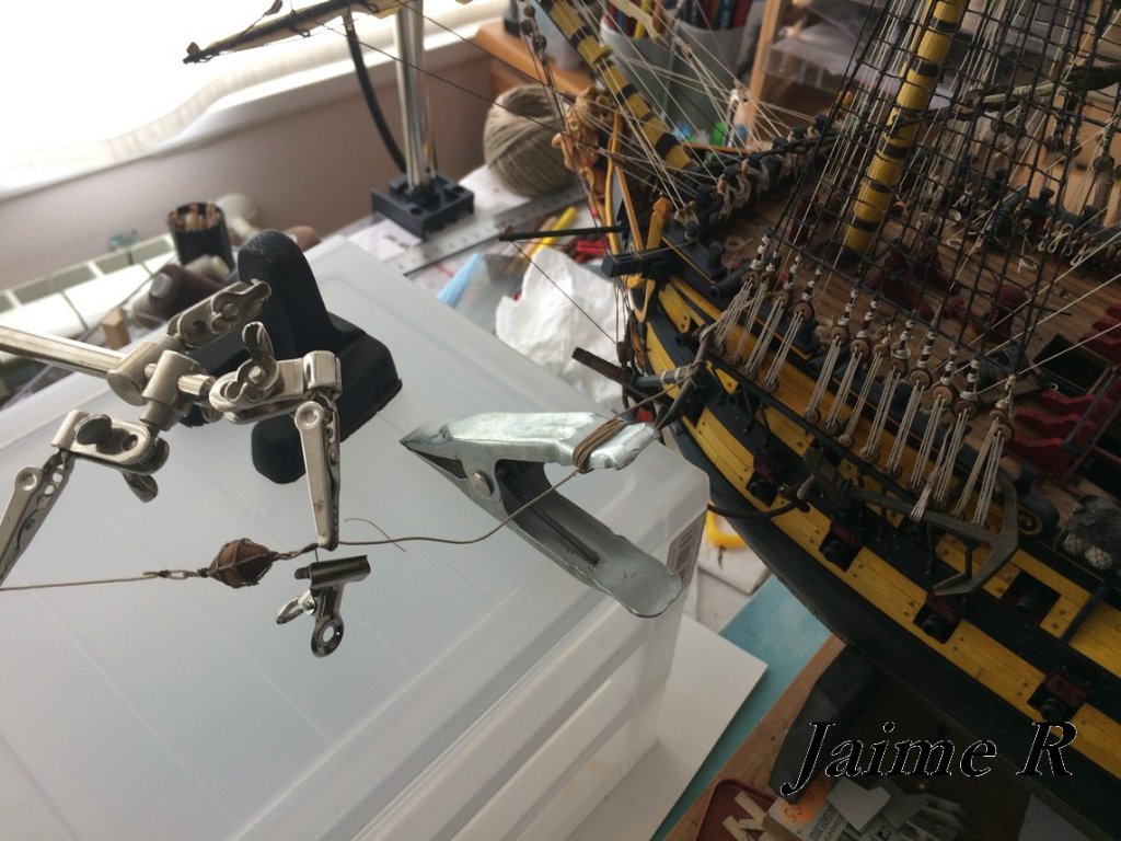

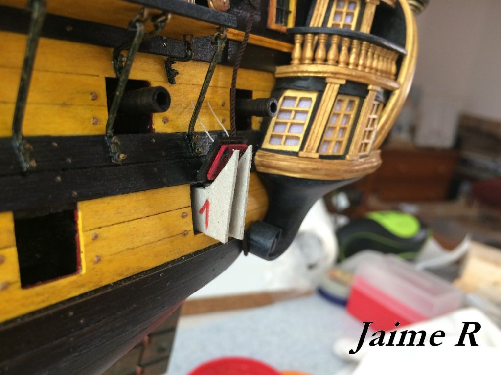

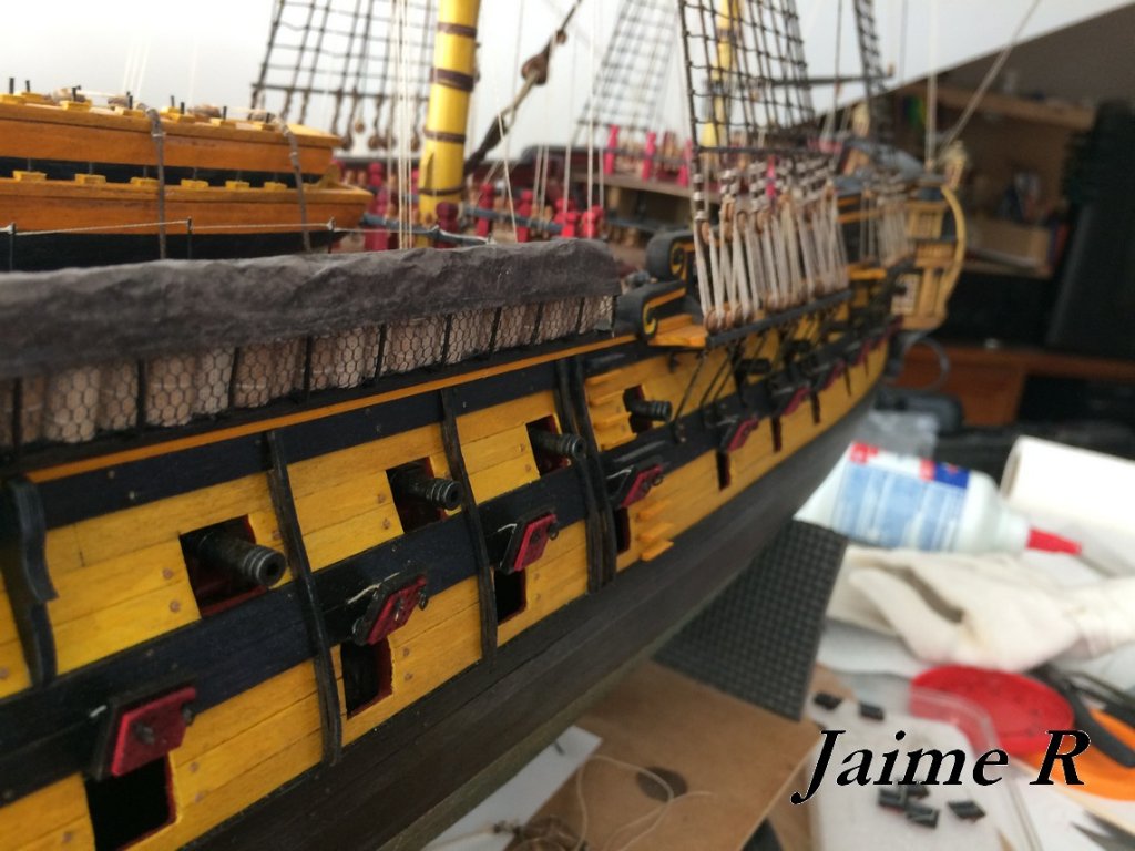

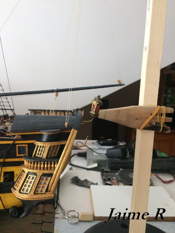

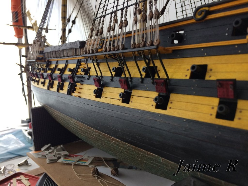

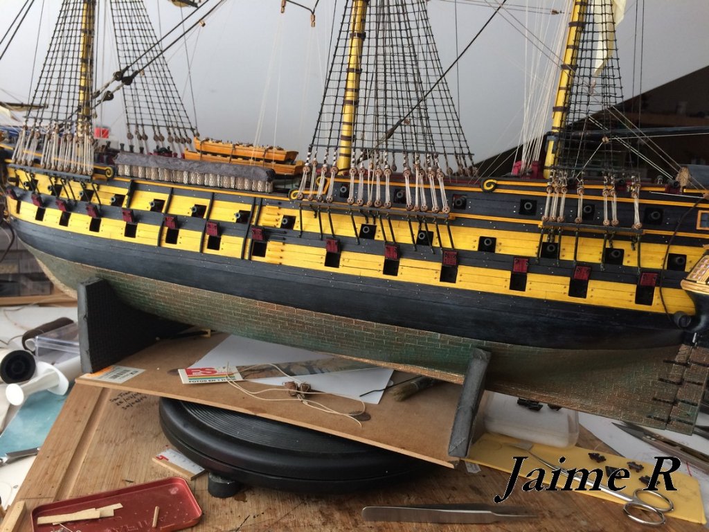

Final de la jarcia de labor
Buenos días compañeros foreros.

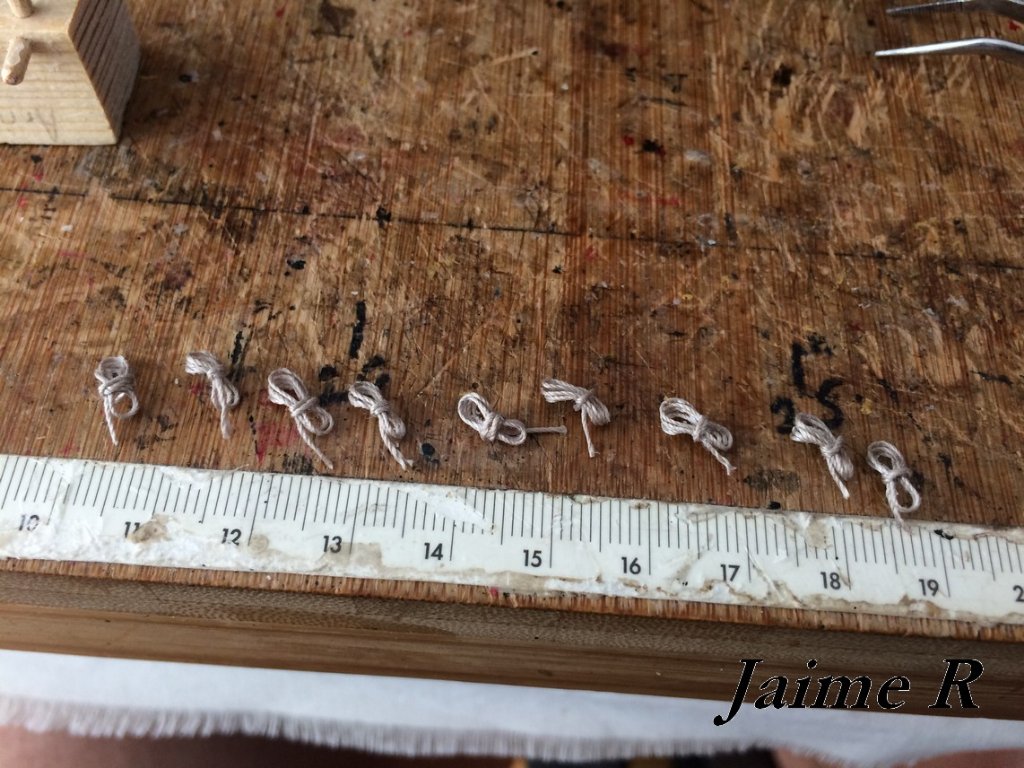

Esto se va acabando. He terminado los últimos flecos que me quedaban en la jarcia de labor.
He pegado los fanales en su sitio, respetando la inclinación de la peineta como me dijo Alejandro. No estaba claro si los 74c llevaban 3 fanales o uno solo. Pues bien, aquí el Sr. Berlinguero nos da la respuesta.

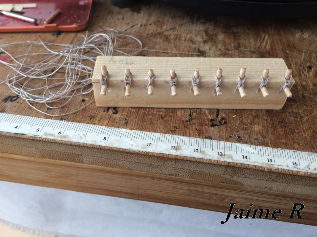

También me he hecho un artilugio para hacer en serie los "atadillos" de las cabillas. Es un taquito de madera donde dejo fijos unos cilindros de madera del grosor de la cabilla mientras que en la parte baja pongo clavijas de quita y pon.
Otra cosa que he terminado ha sido la colocación de las portas de los cañones de la primera batería (ya mostré en su día como las hice) y pego las bocas de cañones (también los mostré). Los compré a parte de tamaño mayor para simular el calibre superior (de 36 Lb) frente al inferior (de 24 Lb) de la segunda cubierta.
Una vez colocados los cañones, sólo resta instalar las anclas con sus boyas de manera que no interfieran en las líneas de fuego.
A ver que os parece.
Jaime
Jaime

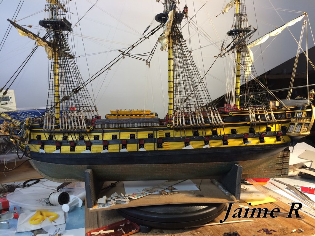

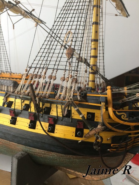

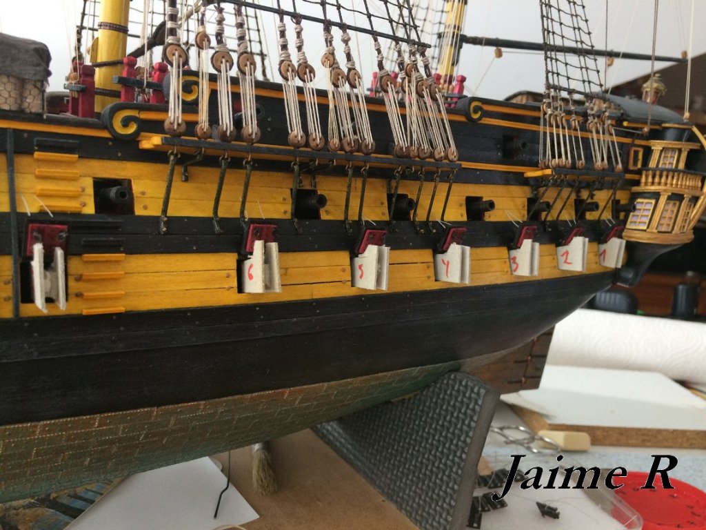

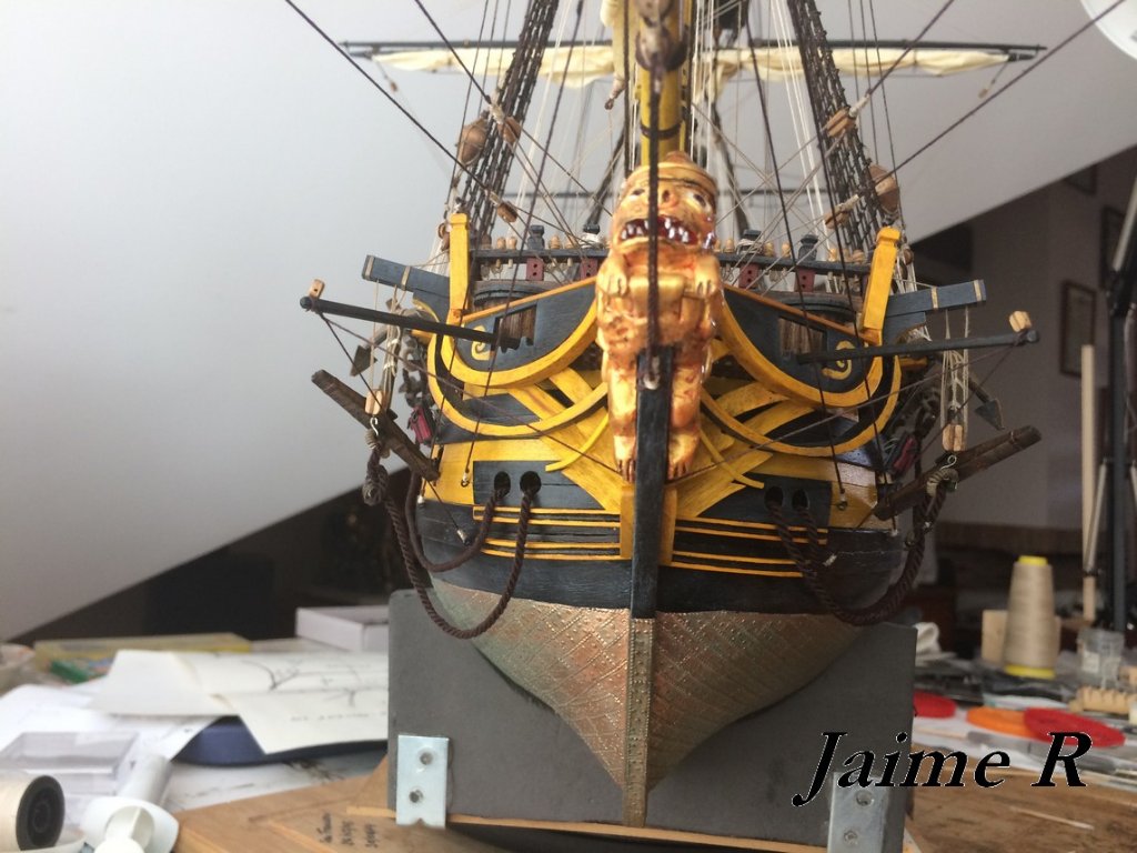

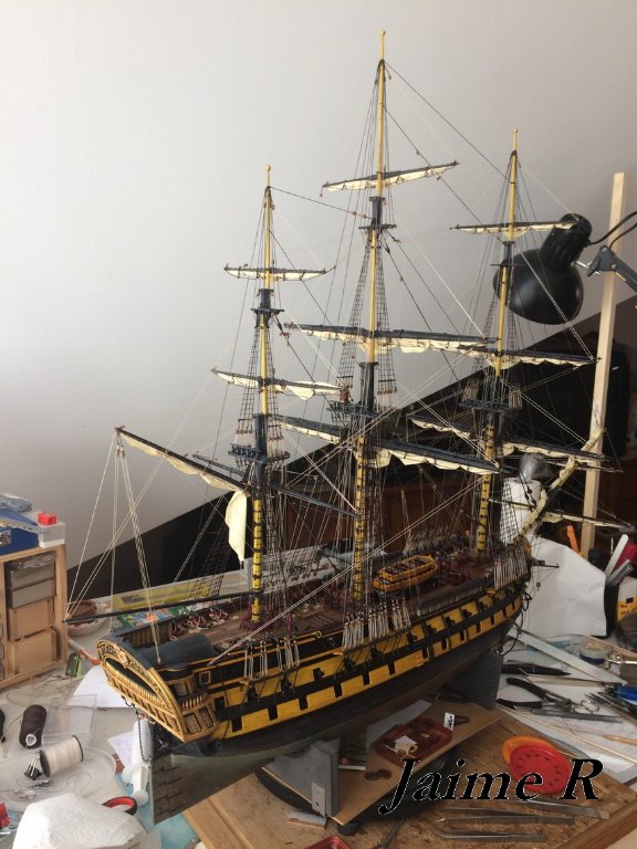

Terminando
Sigo con alguna fotillo más...
viewtopic.php?f=58&t=14802
viewtopic.php?f=58&t=14994
viewtopic.php?t=16827

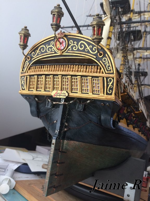

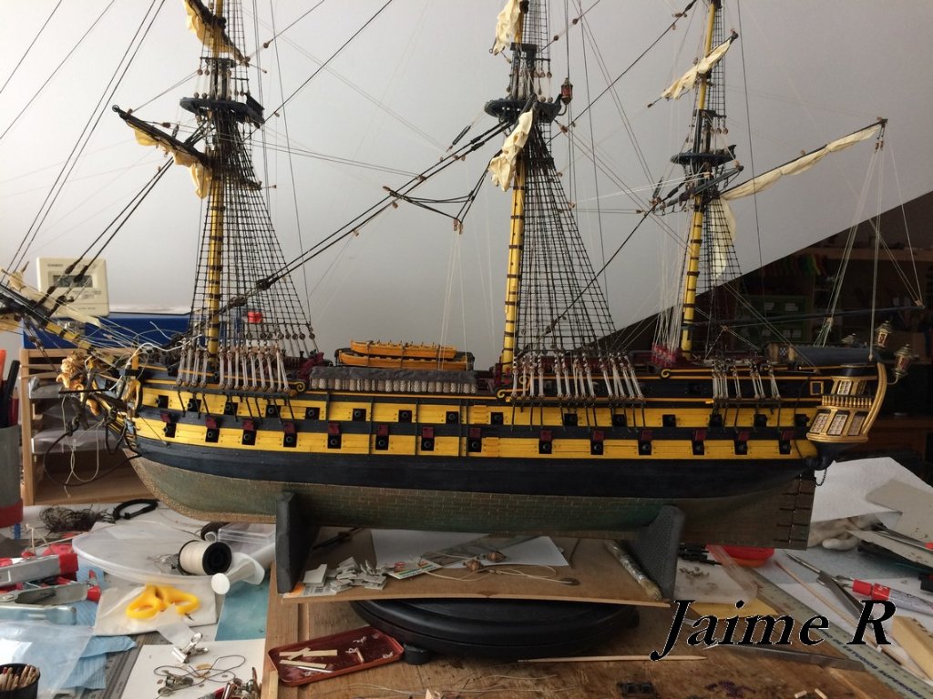

Terminando

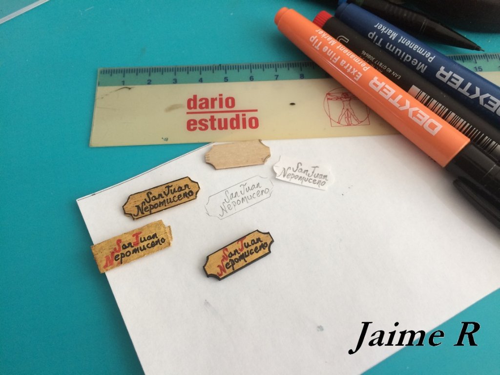

Fotos de las anclas y de como he hecho el letrero del nombre del navío... casi se me olvida
Ya sólo queda la Bandera y gallardete y la peana... Que nervios, esto está a punto de acabar!

Mis mas sinceras felicitaciones, me gusta el util para los cabos de las cabillas, da gusto ver tus trabajos y trucos.

Qué bonito te está quedando, el útil que te has hecho para las cabillas está muy bien lo tendremos en cuenta para futuros trabajos, animo para lo que te queda.
