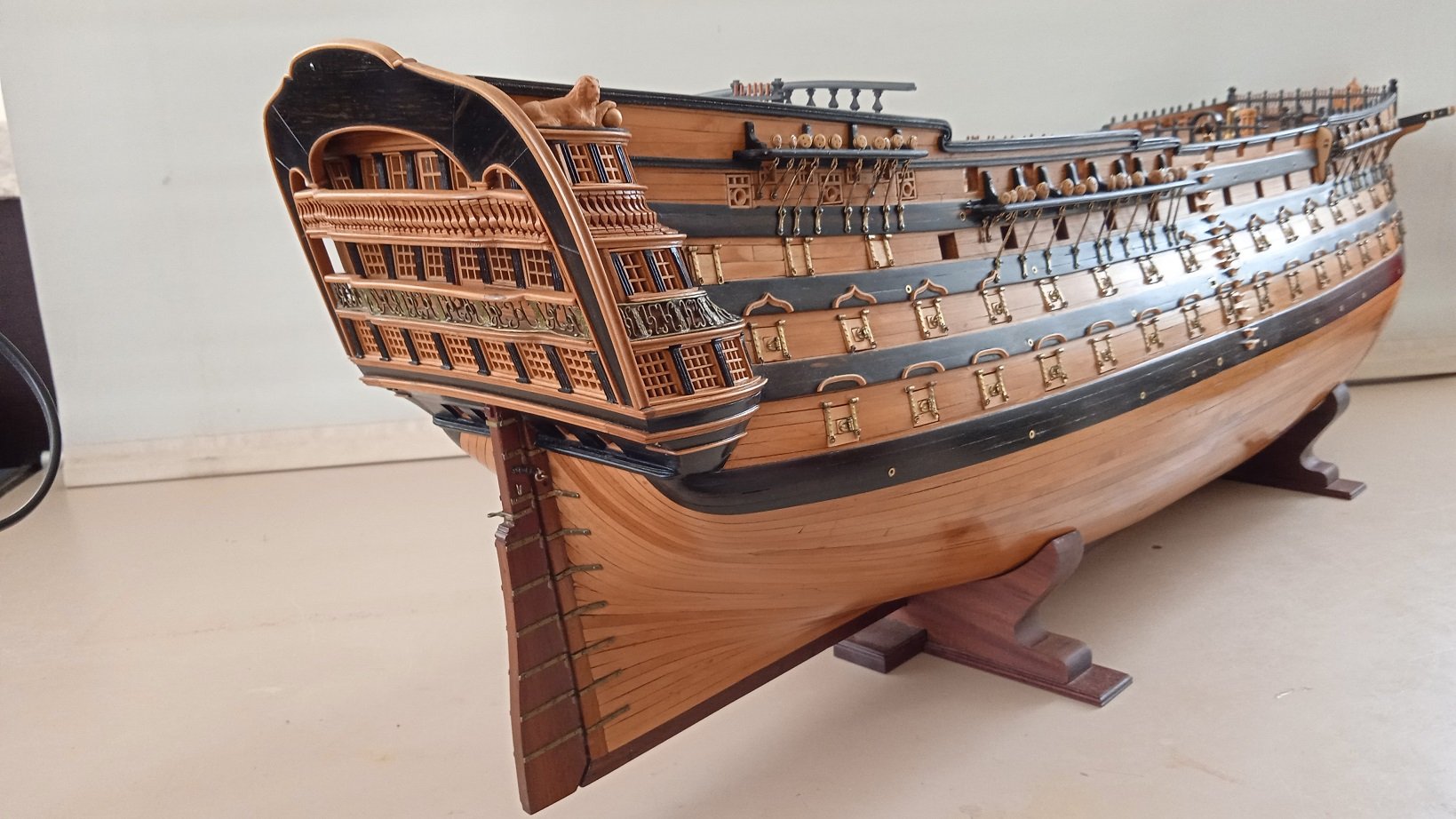

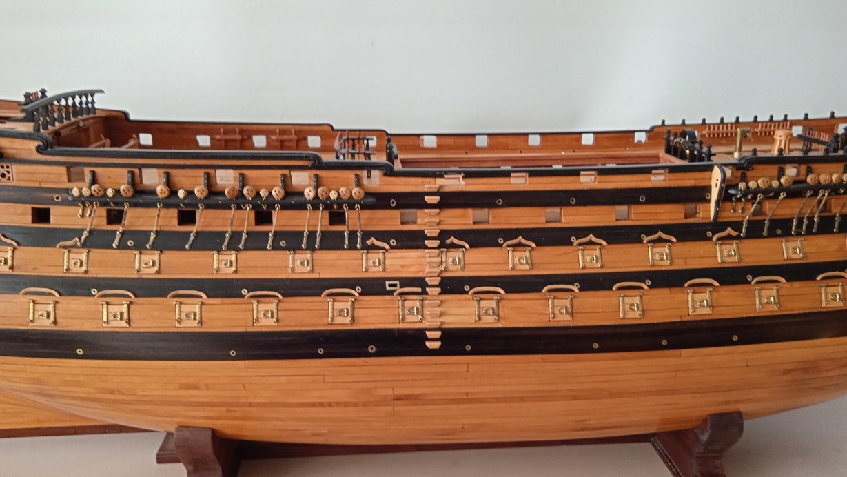

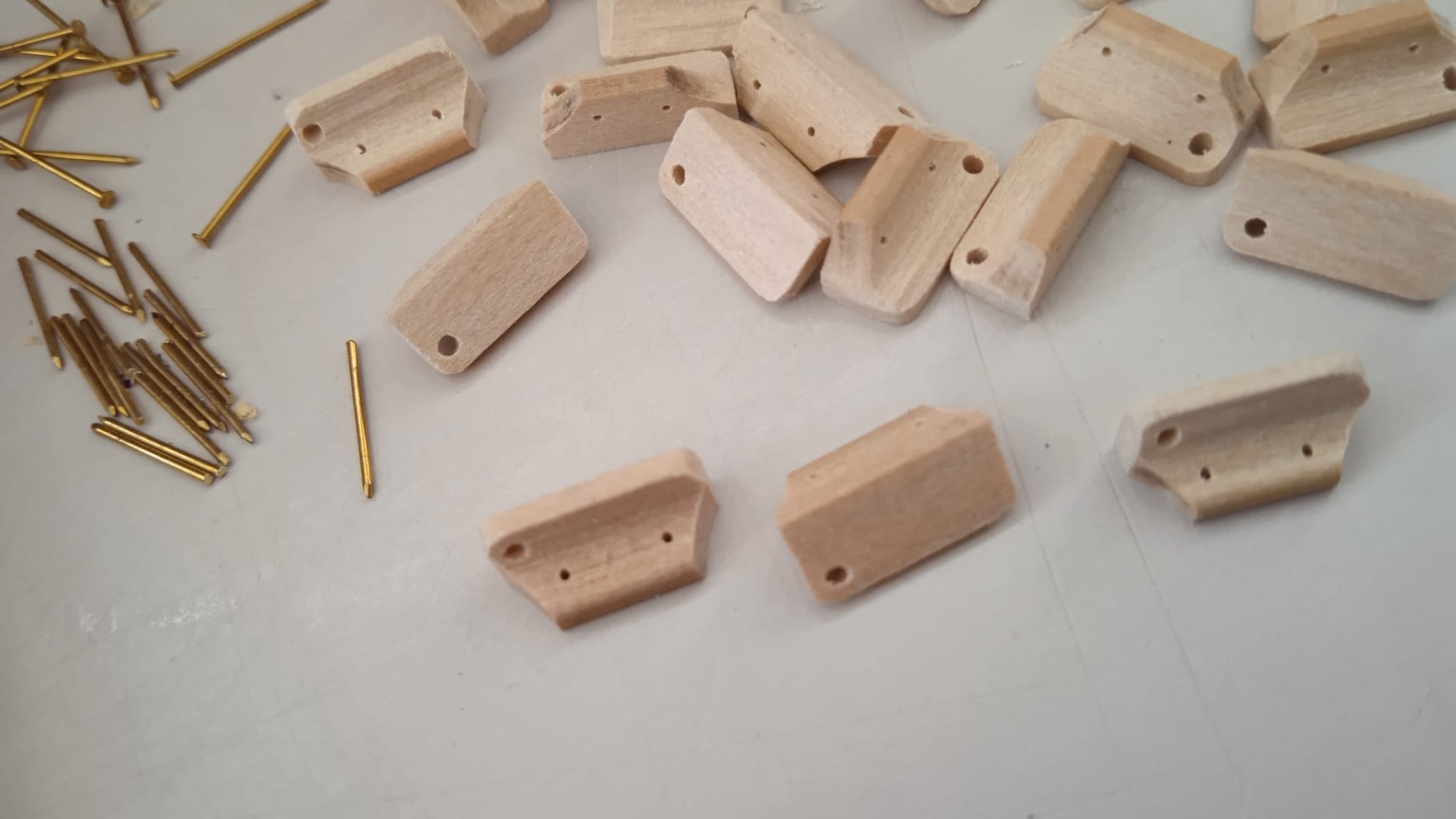

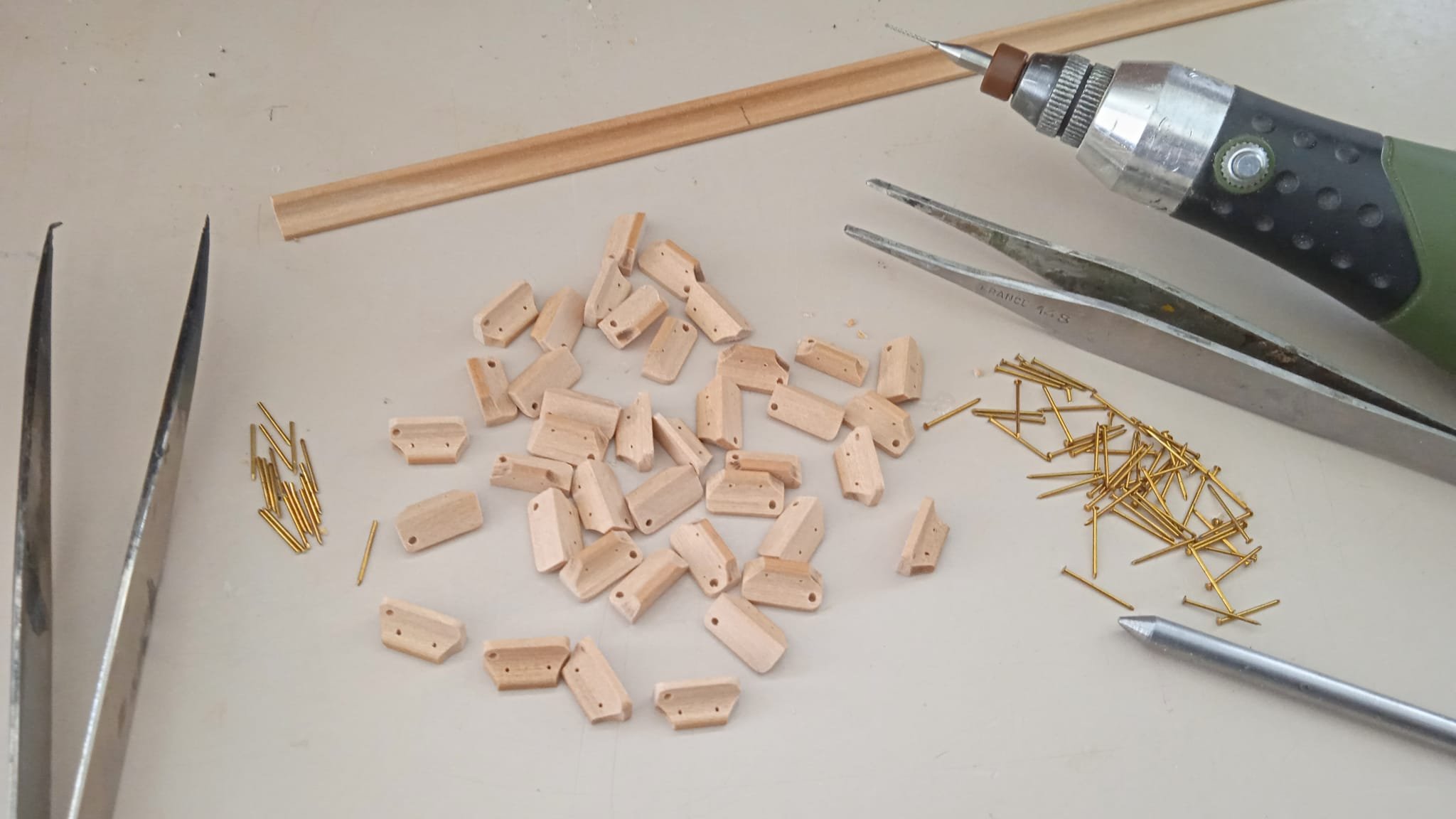

Saludos amigo Leopoldo y compañeros, hace tiempo que no os paso imagenes de los adelantos que voy haciendo, se que no adelanto mucho, y no es por falta de ganas, pero hacer y ajustar todos estos artilugios para fabricar de una manera rápida y que quede lo mejor posible, se lleva mucho tiempo... pero bueno lo importante es que me gusta, me entretengo mucho, y la mente de deja de trabajar, y el resultado no esta mal. Ya seguiremos Liberto
Os paso unas imagenes.

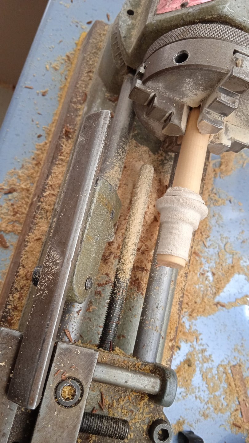

Liberto Amate
Mensajes: 781
Ubicación: Gádor (Almería)
Re: Santísima Trinidad 1769 / 1805
Mensaje por Liberto Amate »
Otras imagenes... cuidaros mucho Liberto

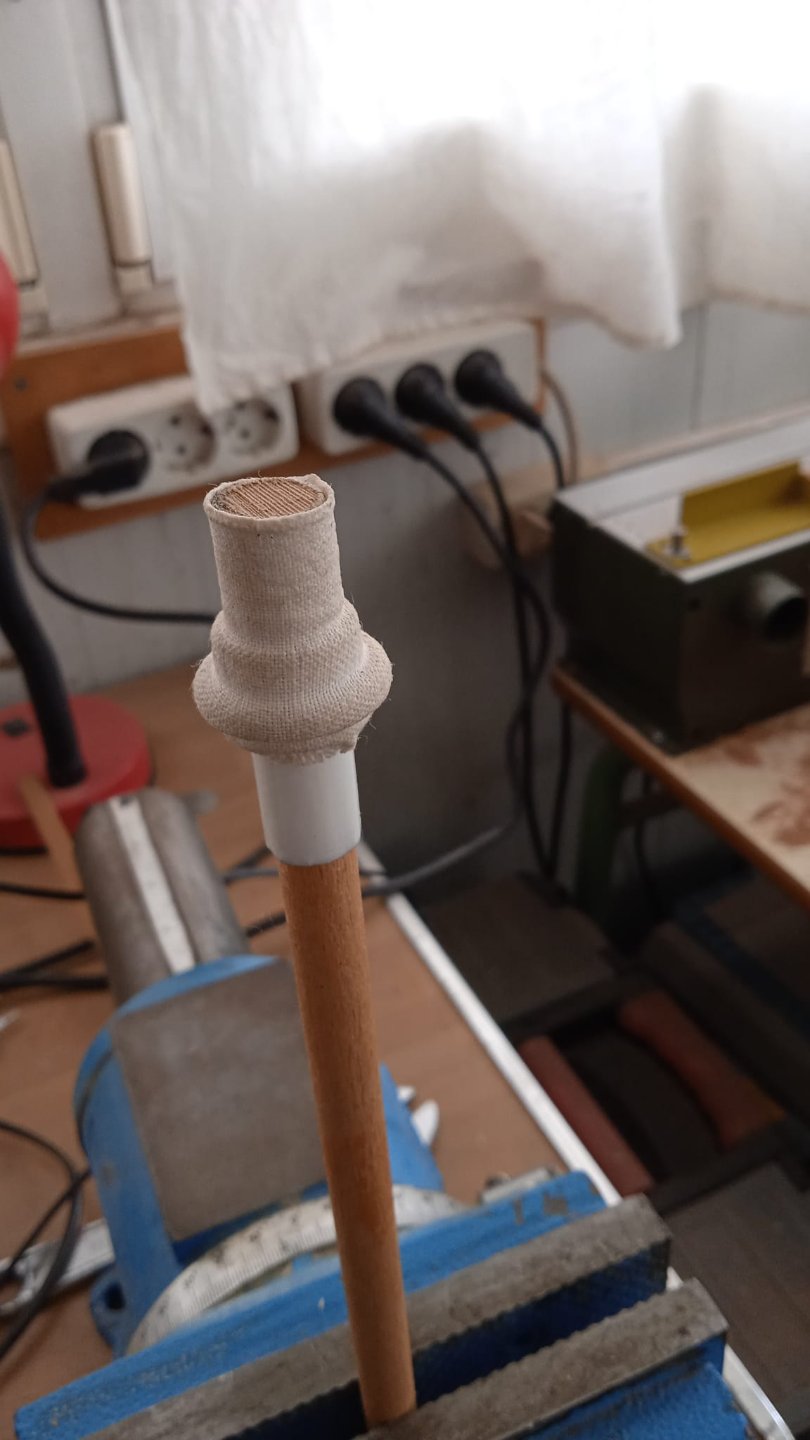

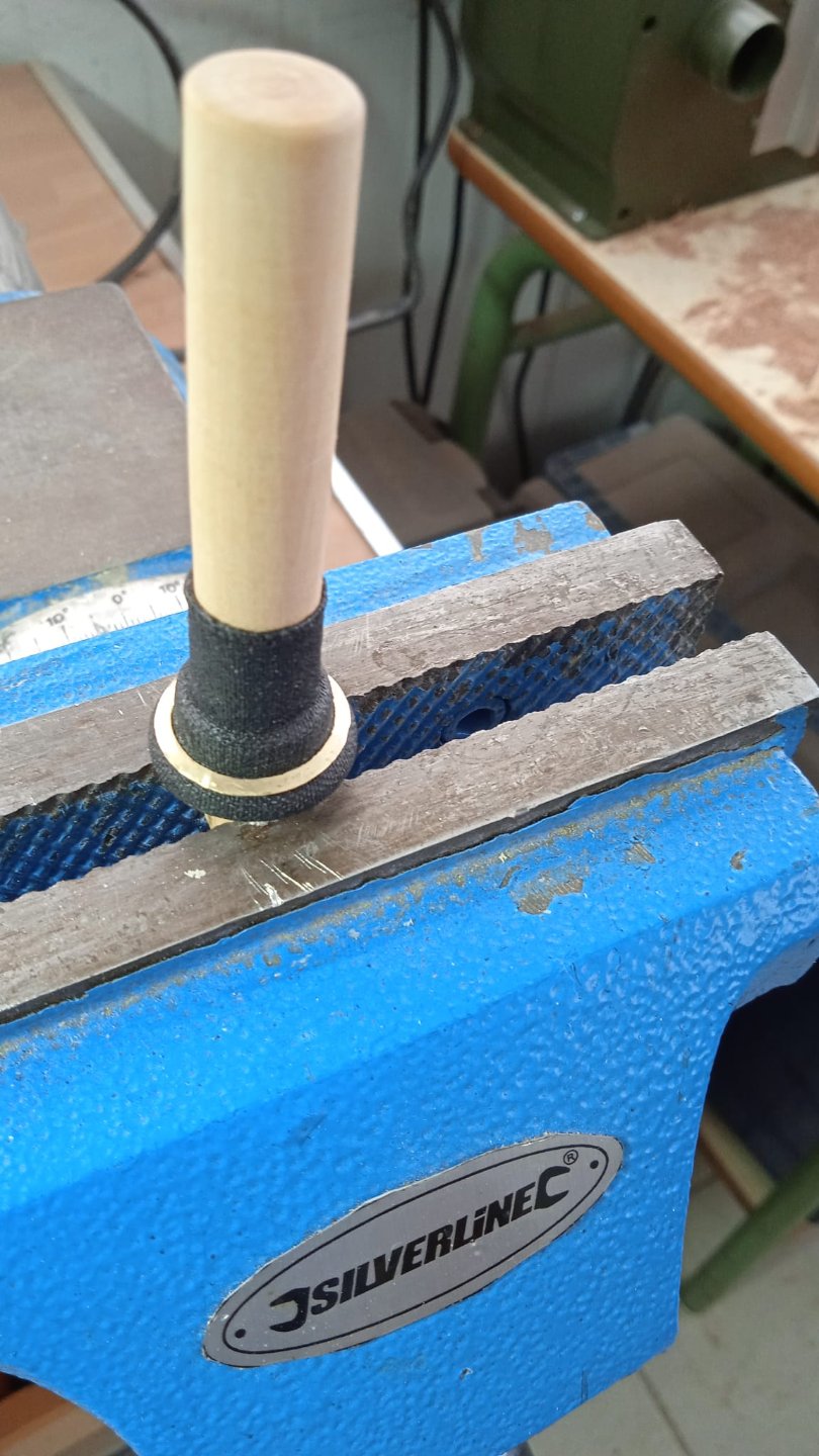

Liberto Amate
Mensajes: 781

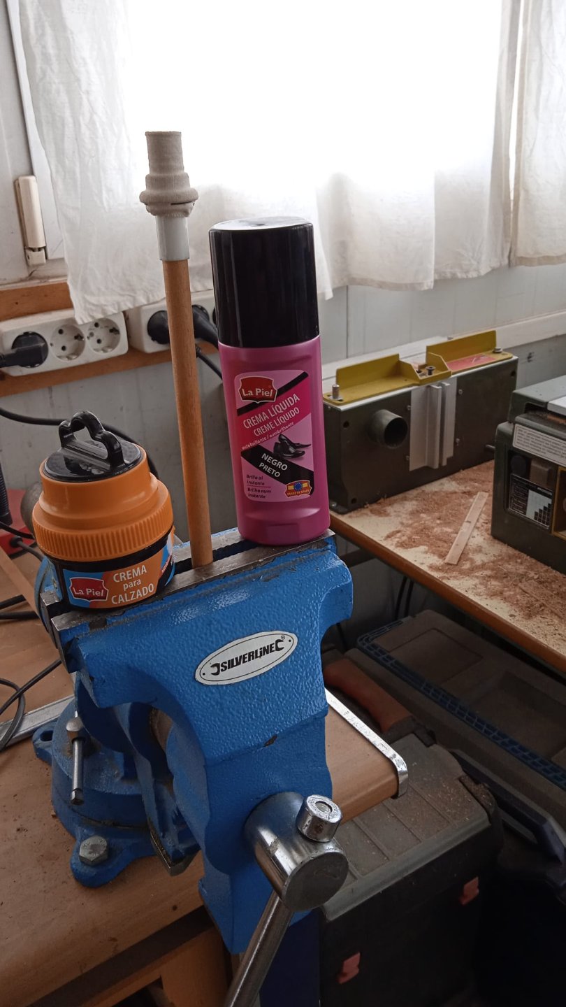

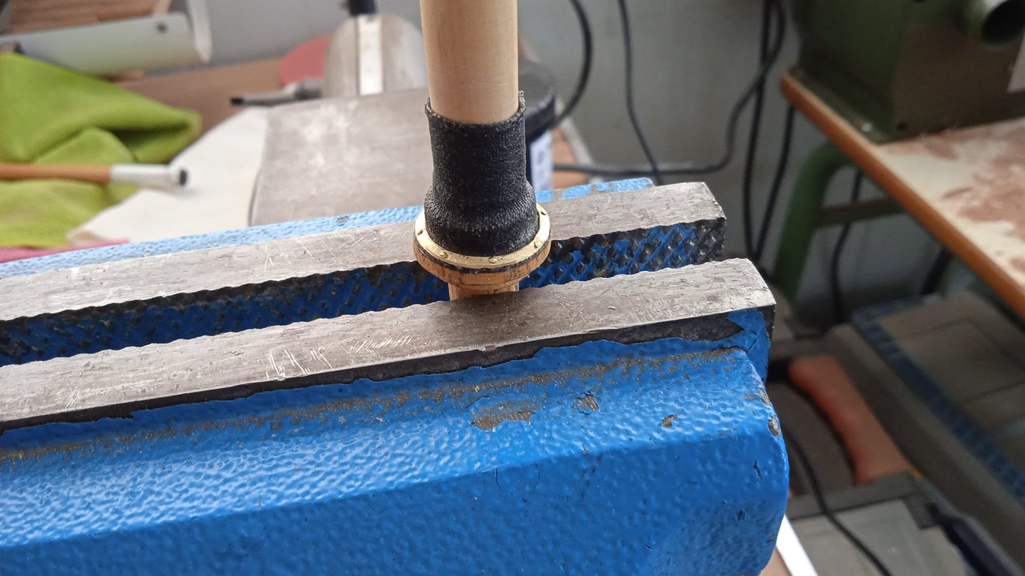

Esta seria la capa que cubre la base de los palos una vez introducido en sus correspondientes fogonaduras.
Nota: Esta protección esta fabricada con esparadrapo de tela, una vez adaptado le he dado unas pasadas de cola blanca diluida y una vez seco le he dado tinte liquido de zapatos y una vez seco, le he dado una pasada de crema, y asi se ha quedado que parece de verdad. Ya seguiremos.

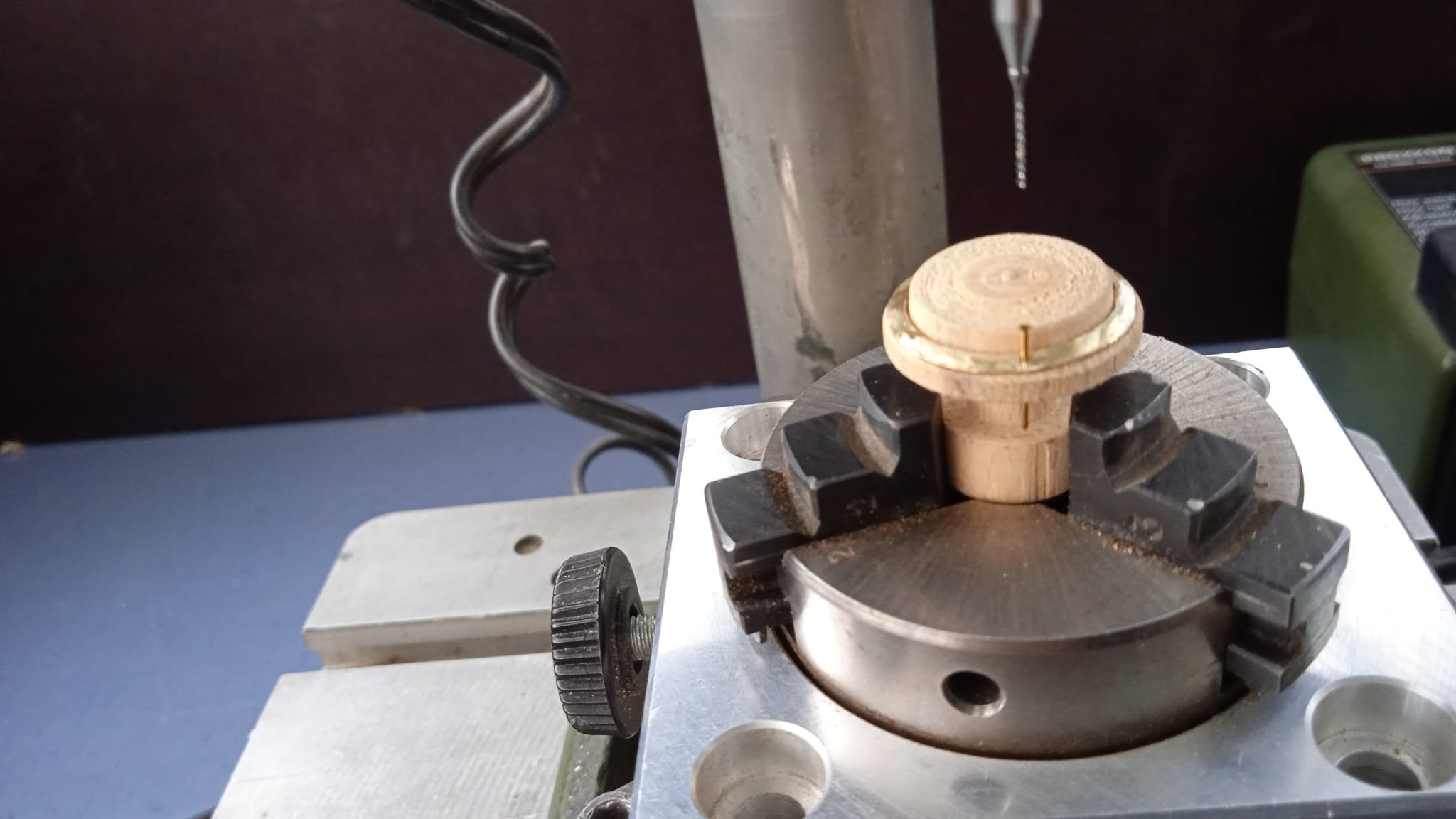

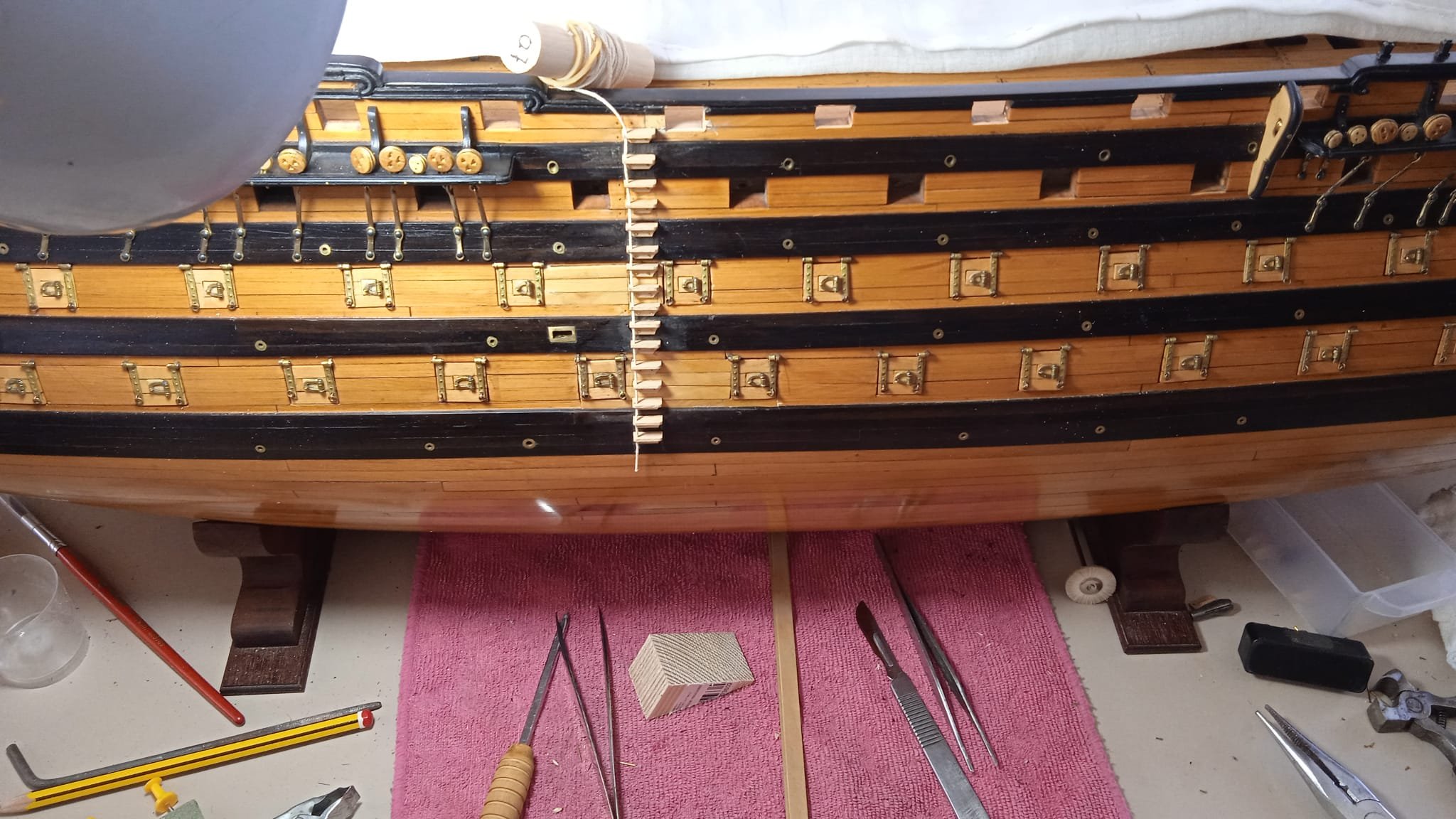

Hombre Liberto que alegría volver a leerte y disfrutar de tus trabajos. Me pica la curiosidad el taladro que le has echo a los peldaños entiendo que lo has usado para meter una guía. ¿Luego has tapado todos esos taladros?

Saludos J. Alberto... bueno esta guía que tu comentas, en realidad seria un cabo de quita y pon, o bien fijo, que seria utilizado como agarradero para subir o bajar por la escala de tojinos sin peligro de caer. Un abracico

Gracias por la explicación Liberto me había parecido una guía para que quedasen todos los peldaños en línea.
