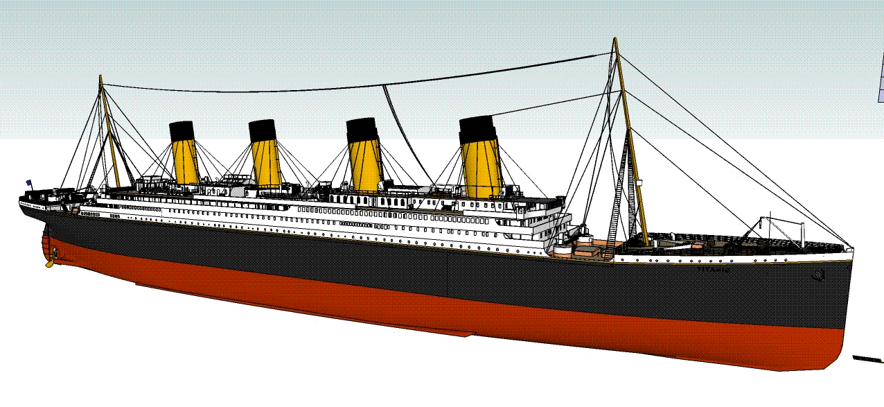

Respecto a la petición de documentación, a ver si esto te sirve:
http://sketchup.google.com/3dwarehouse/ ... c&start=12
Se visualizan 100% con programas como
Google SketchUp 6
O bien
Google Google Earth
Espero haberte ayudado.

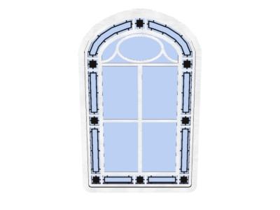

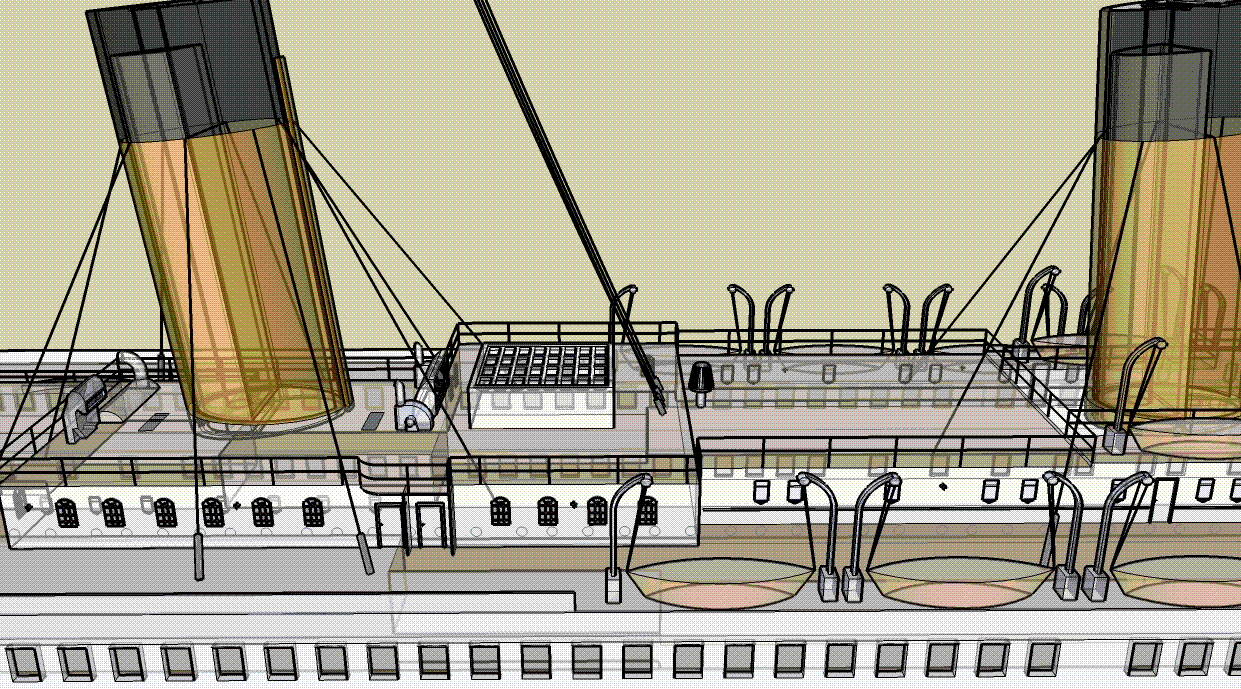

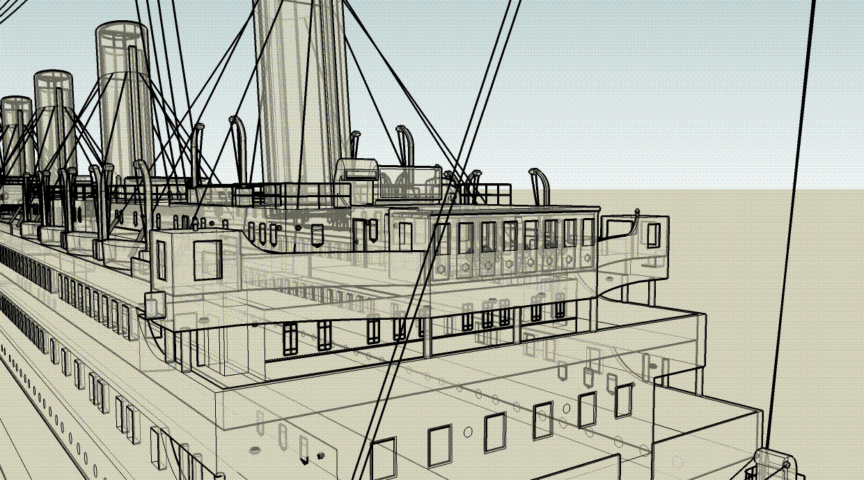

Con el google sketchup (programa al que hace referencia Manolofsky) se pueden conseguir cosas como estas y es mucho mas facil que el Autocad-

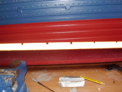

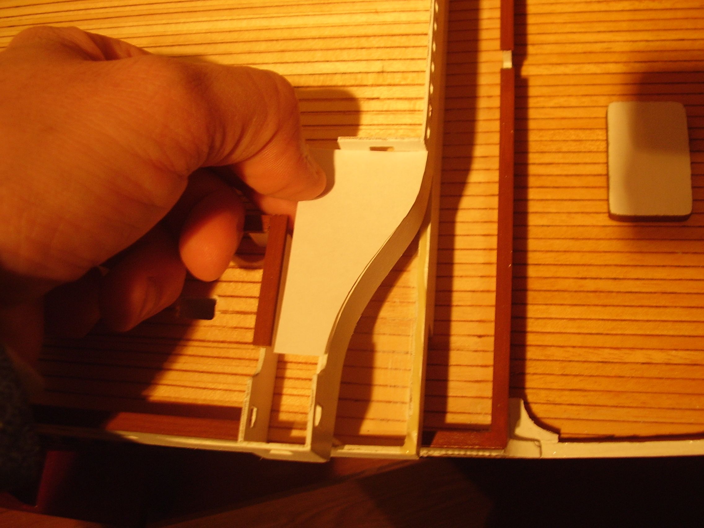

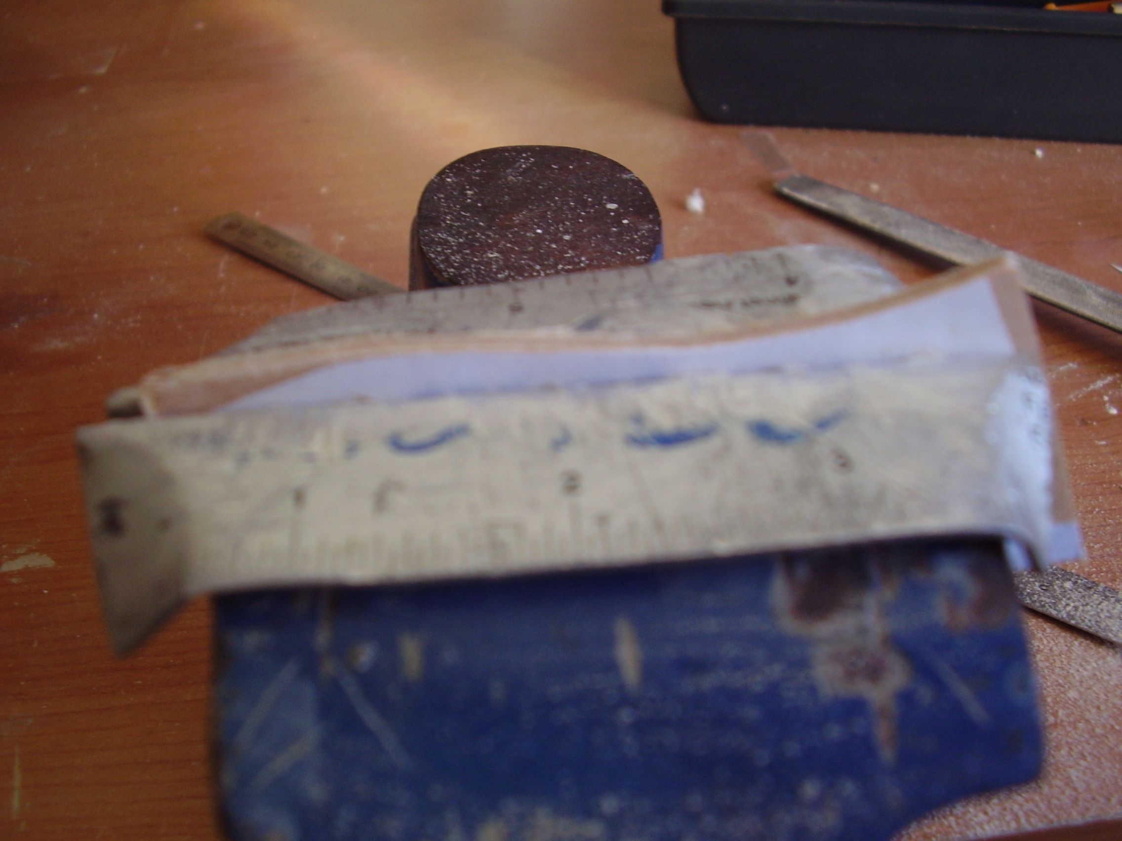

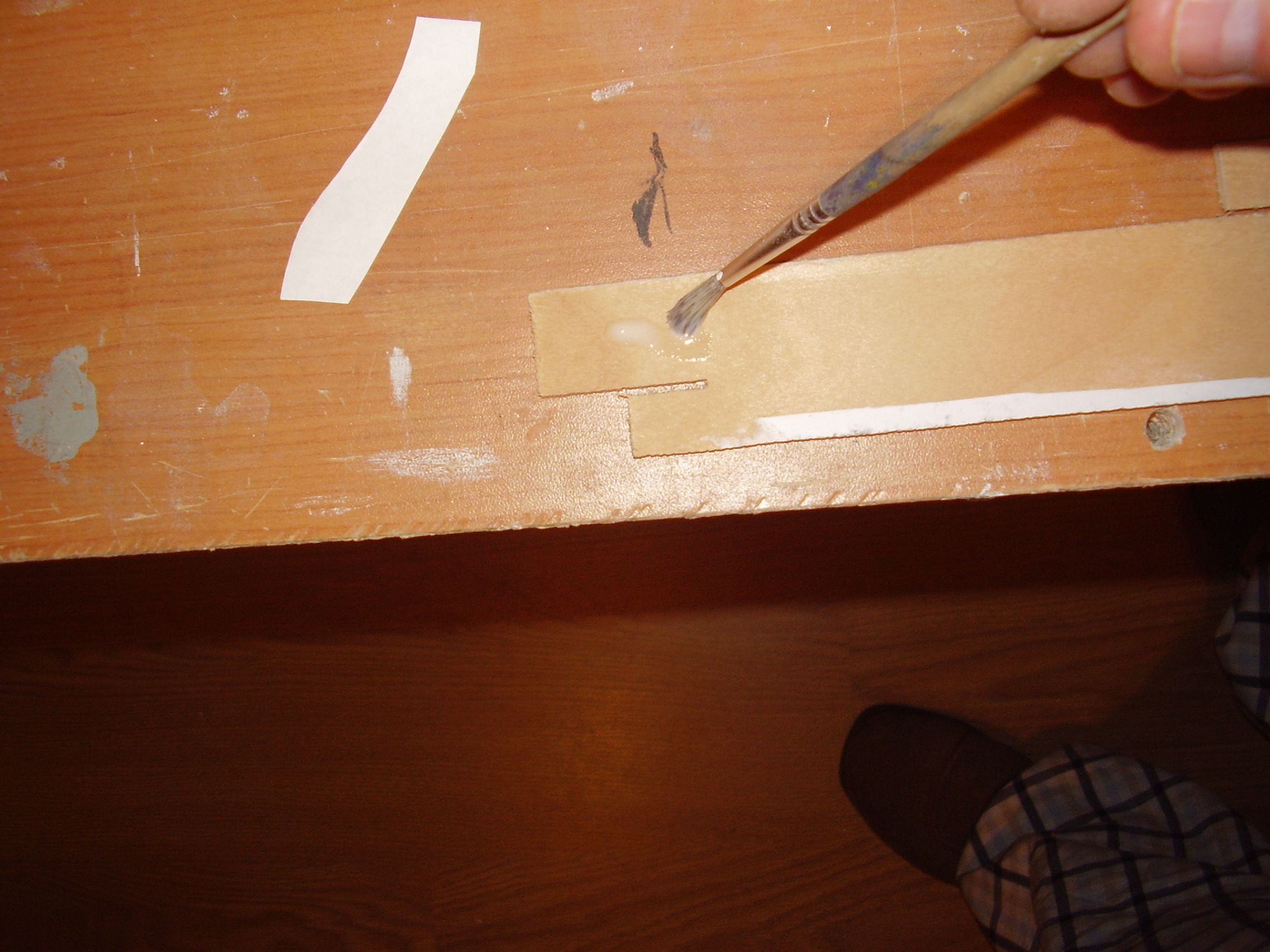

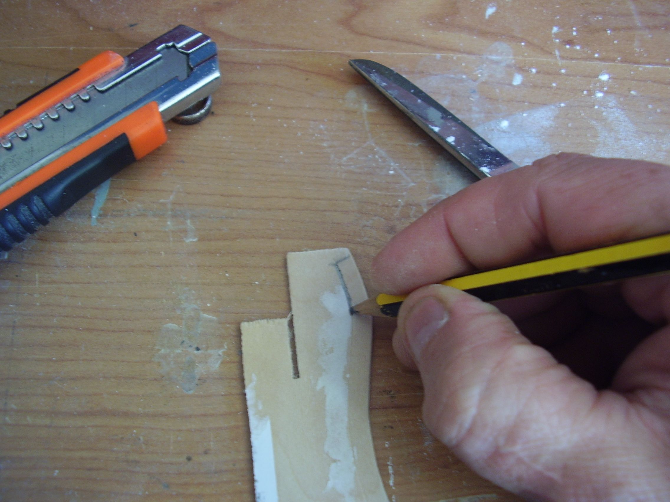

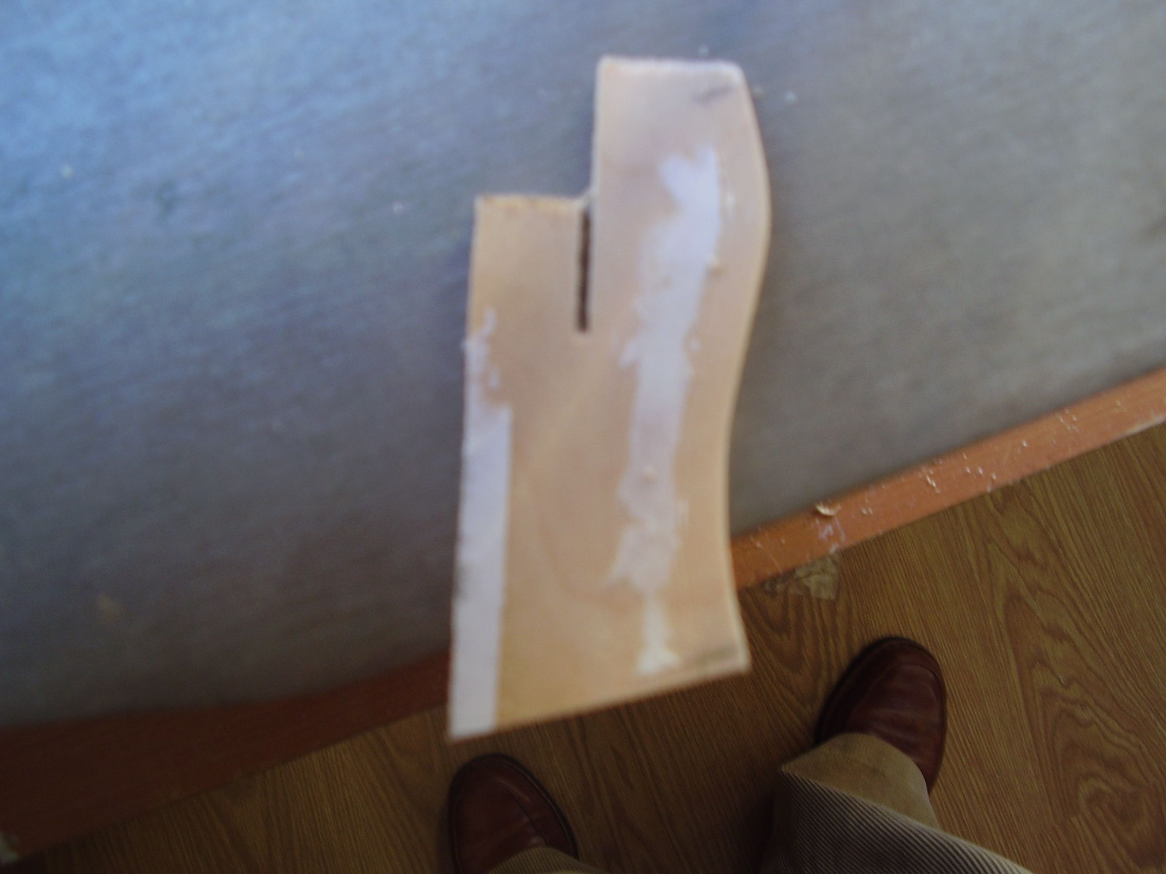

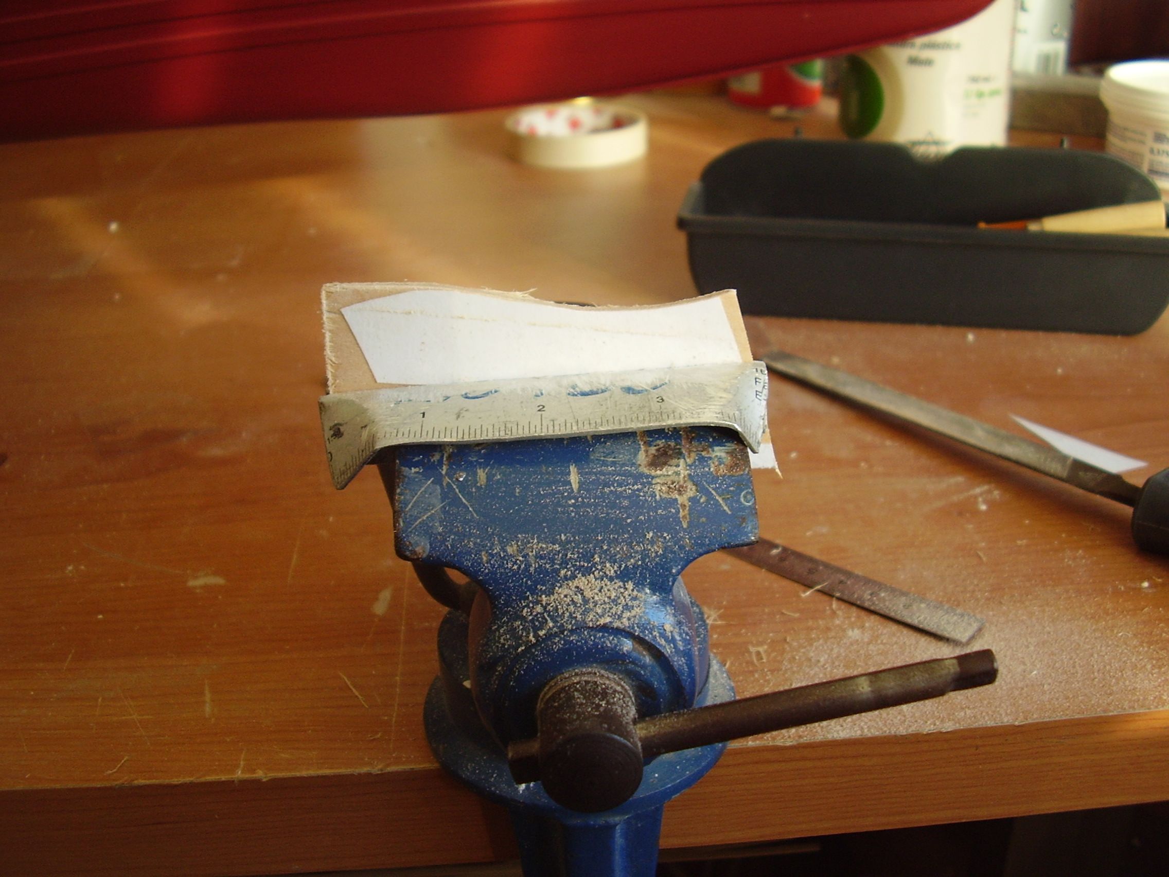

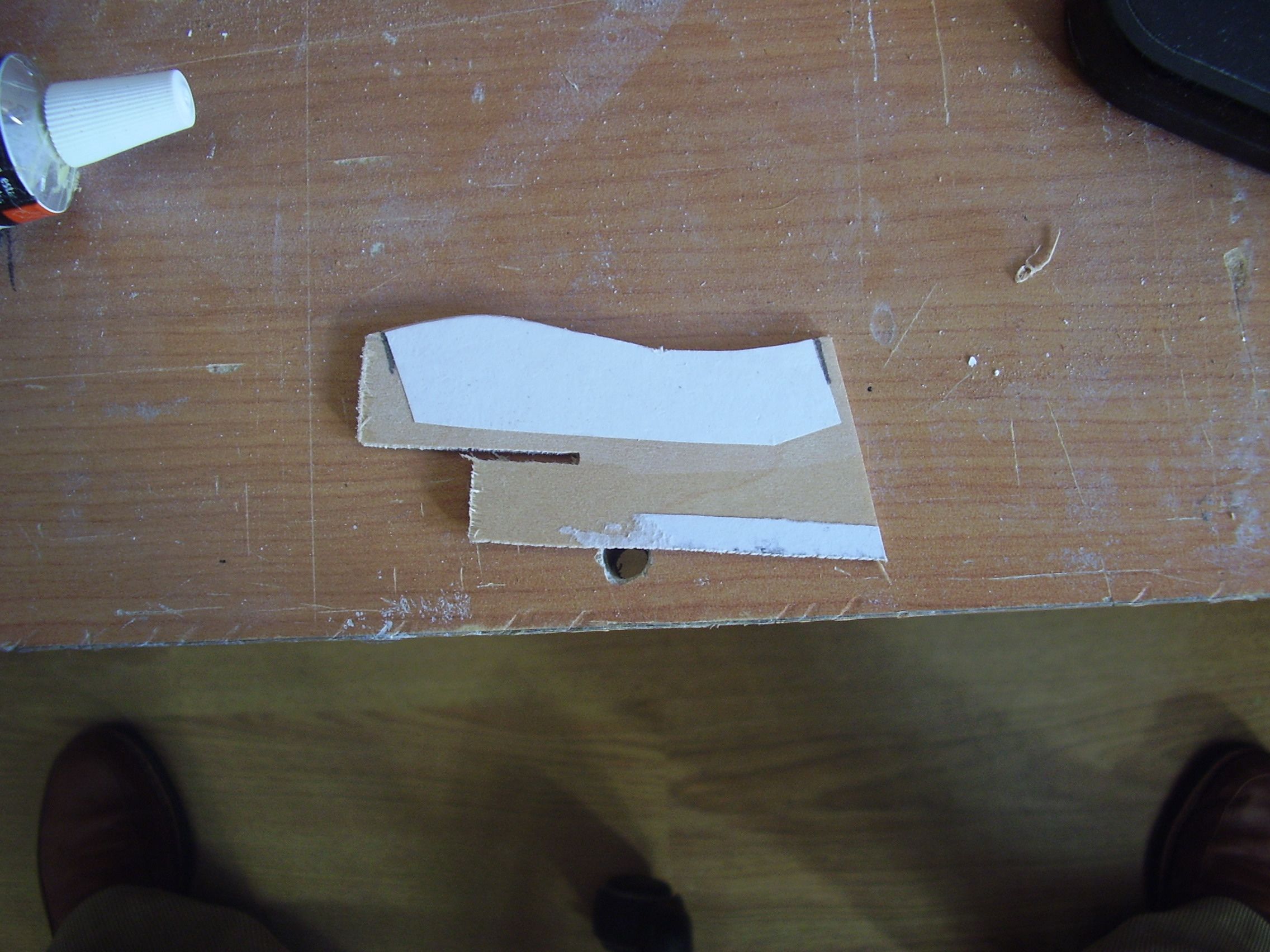

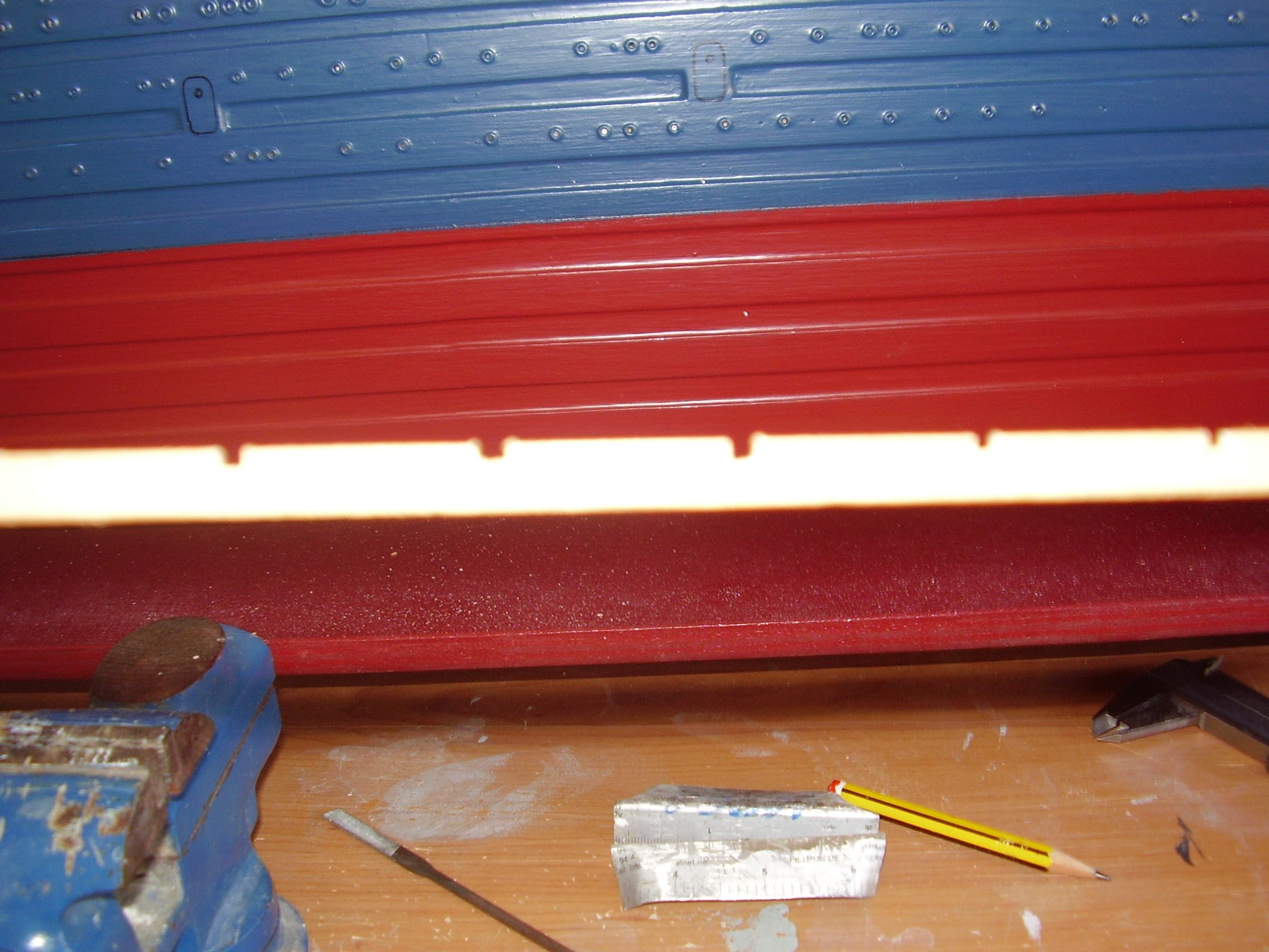

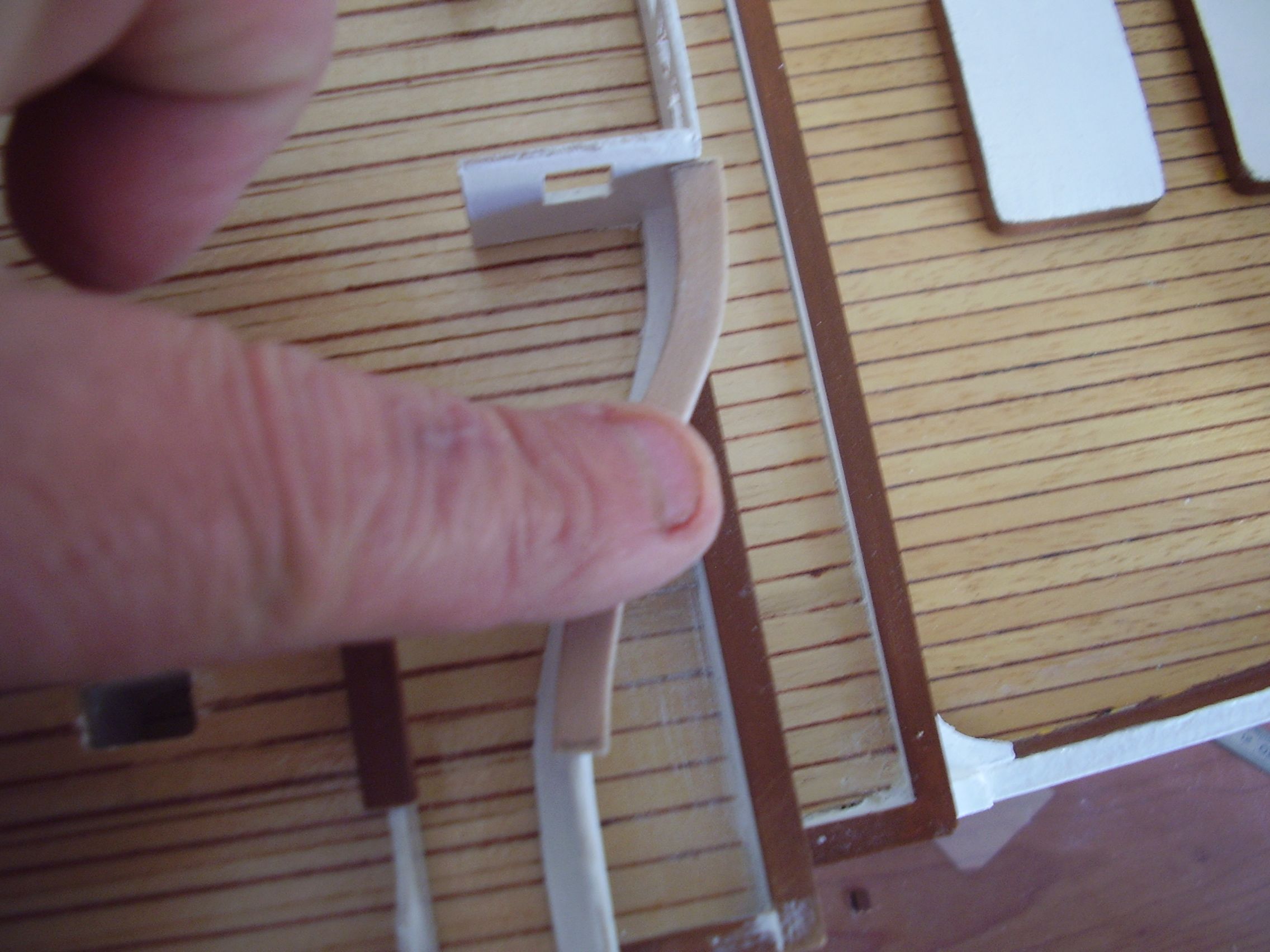

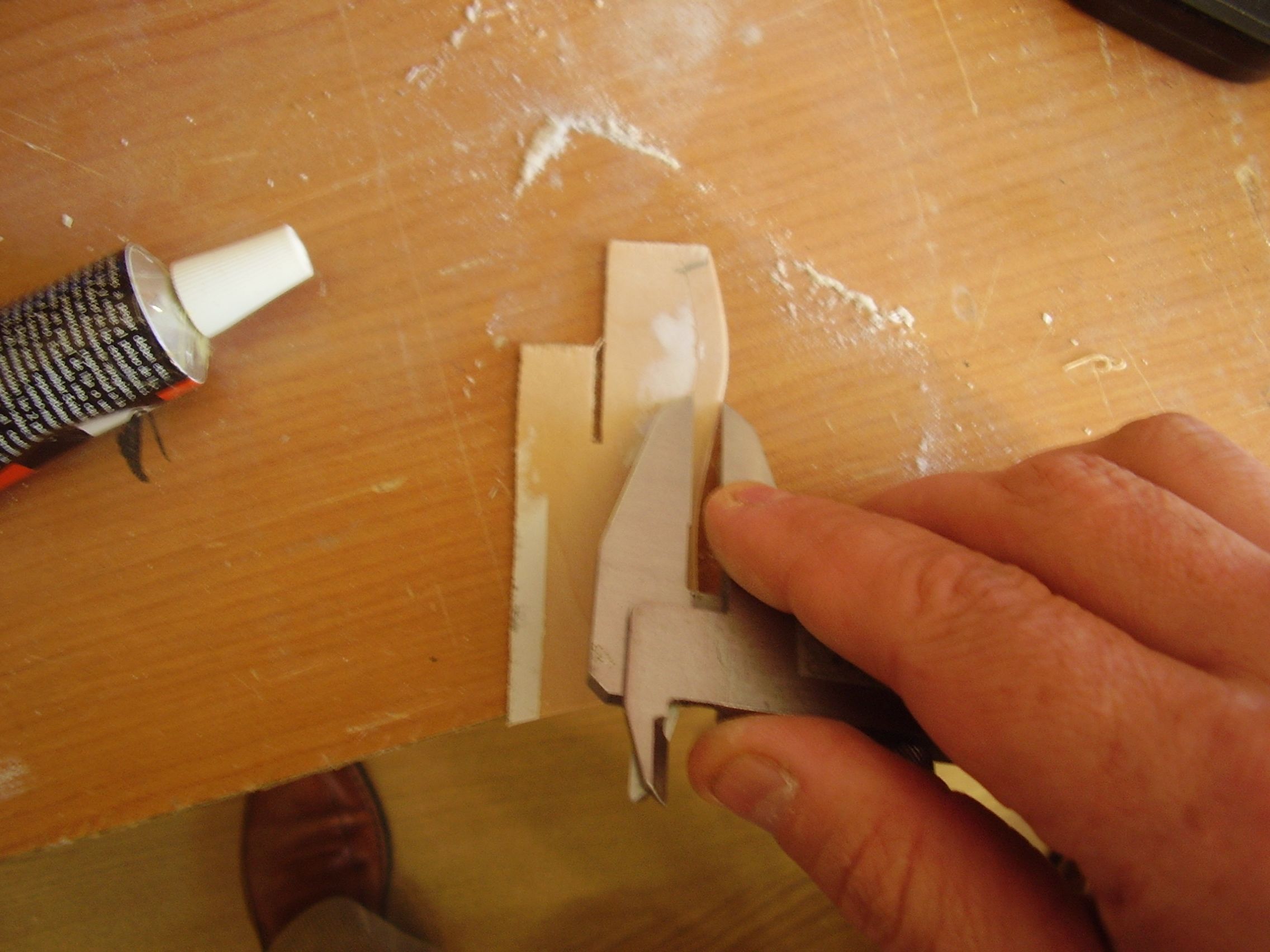

Ahora he estado haciendo las barandillas, os pongo un pequeño paso a paso de como hacer unas barandillas, las he hecho de contrachapado de 2mm. Aunque no pretendo enseñar a nadie, si que quiero destacar un detalle que creo se le escapa a mucha gente sobre el limado de algunas piezas, en las fotos lo explico un poco, si no me entendeis me lo decis.
Resultado
Resultado
Y con el lapiz, facilmente lo marco para poderlo ver bien y hala a limar otra vez.
Ahora con el calibre le marco el ancho
Asi es como no se hace ya que al estar lejos del caracol al ir a limarlo vibra muchisimo y se puede hasta romper.
A la hora de limarlo, esto es lo principal, o sea siempre la pieza lo mas cerca posible del caracol o sea asi.
...como por arriba.
...como por arriba.

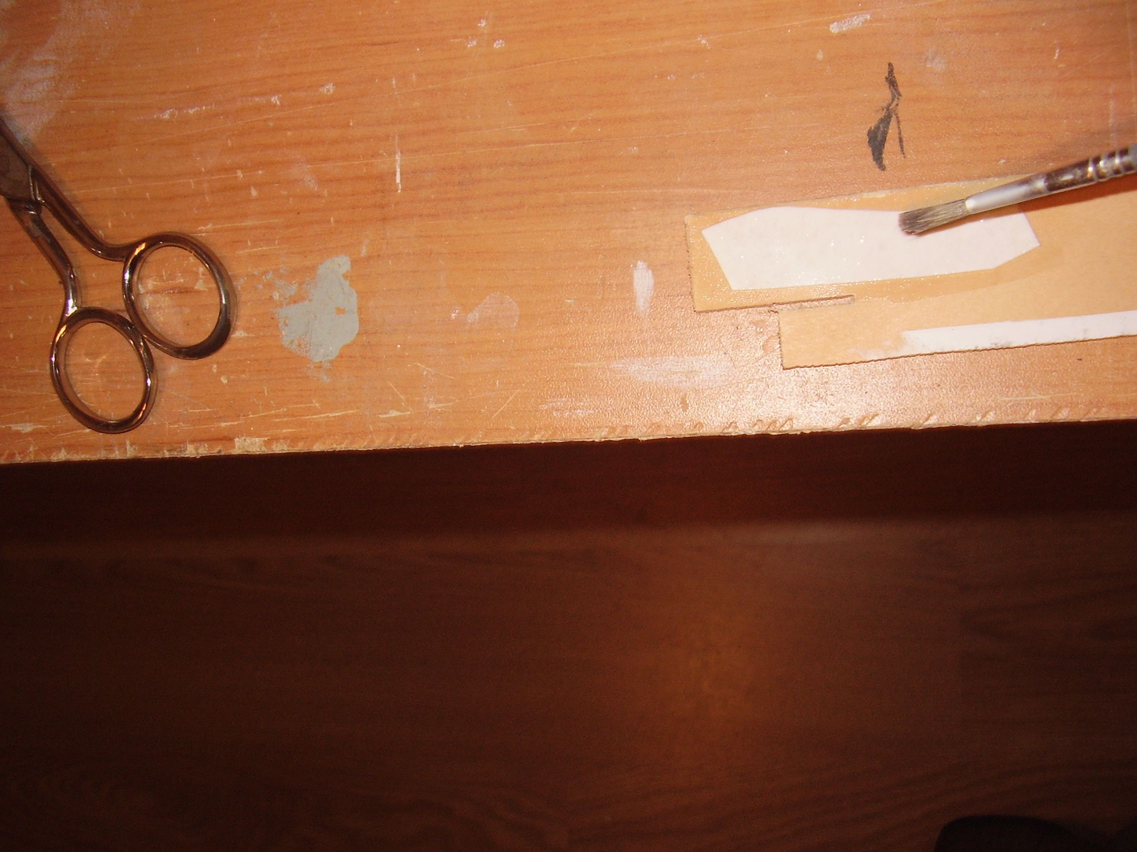

Lo empapo con cola blanca disuelta en agua, tanto por abajo....
Primero me recorto una plantilla con un simple folio de papel.

Bueno, espero que hayais entendido algo, es facil, pero evidentemente son detalles que se escapan y te complican las cosas sin ser tan dificil.

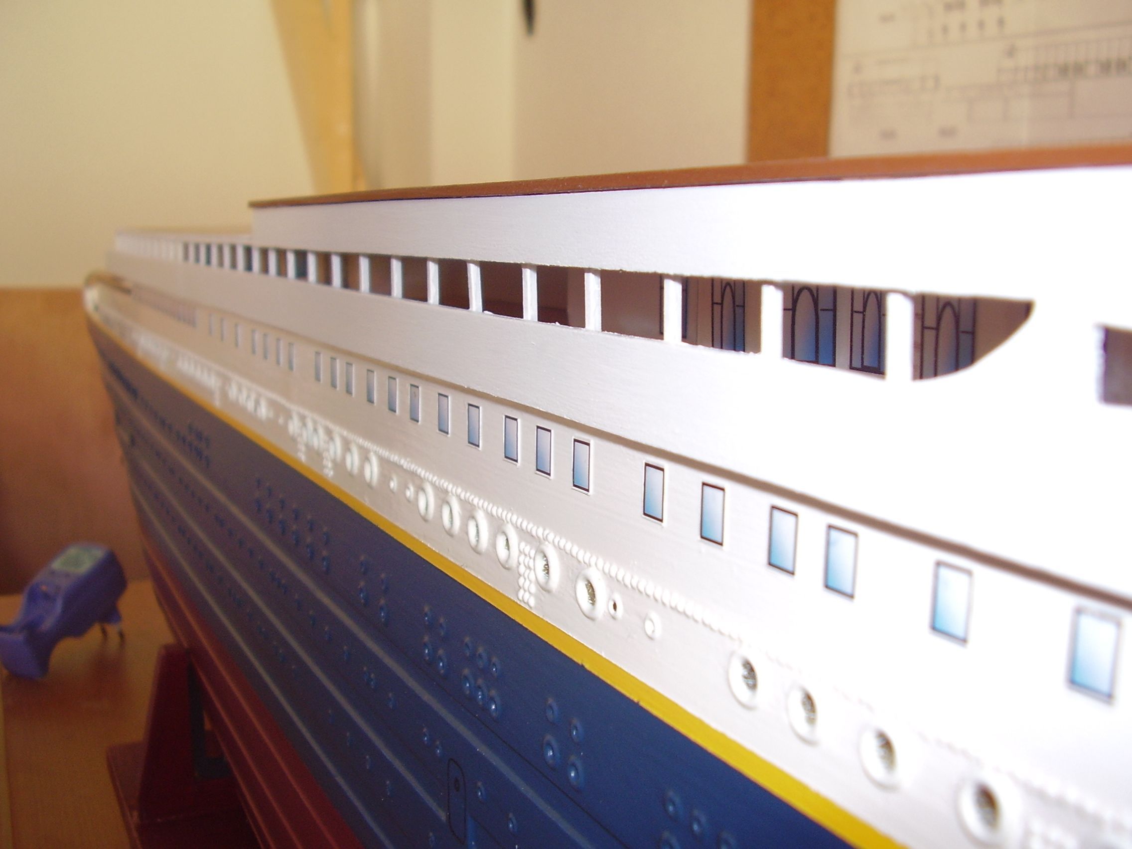

Estoy haciendo otras barandillas, a ver que os parecen.
Va aqui, jeje. Tengo algunos para hacer ya que en el otro lado va otra
Estoy haciendo estas muescas para encajarlas en los pilares de la primera cubierta.
