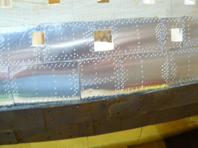

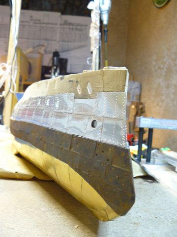

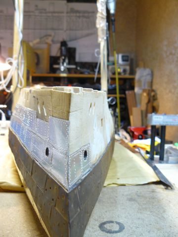

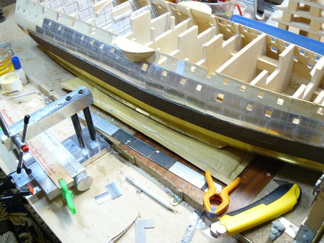

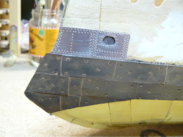

Continuo con el chapado. Es un proceso muy lento pues casi a partir de la primera hilada todas las la planchas hay que hacerlas a la medida cada una de ellas, aparte del remachado, claro

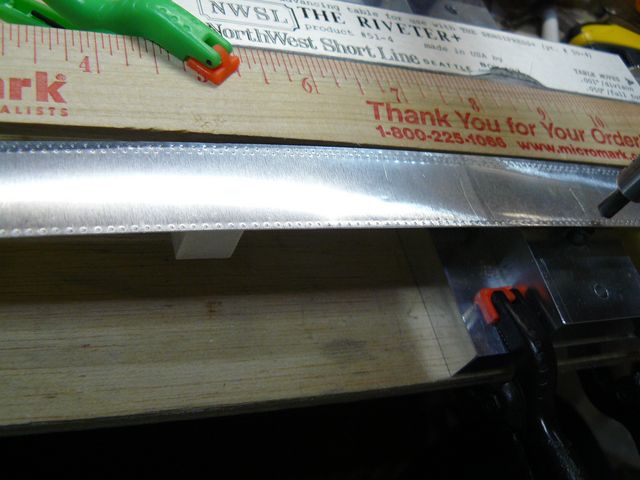

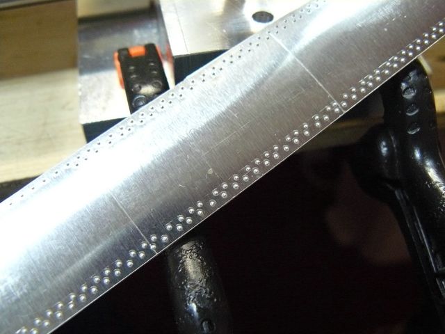

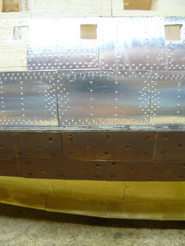

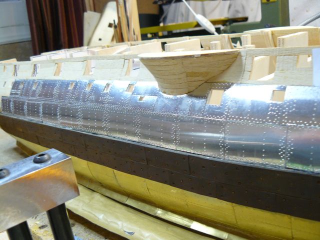

Esta etapa es muy muy laboriosa y se avanza lentamente. Vengo dedicanto tres cuatro días al Pelayo y tres cuatro dias al SG.
Os pongo algunos avances aunque poco hay que explicar puesto que el trabajo es muy igualon..
En muy pocos sitios se puede hacer una tira larga de planchas iguales como las que pongo en la foto

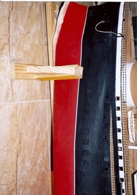

No recuerdo bien, si fue aqui donde me comentaron (critica constructiva), las raras deformaciones que tenia el casco de mi Pelayo, he intentado corregirlas un poco, y es que cuando lo construi no conocia todavia esa cosa tan maravillosa que se llama masilla de poliester:
Aqui se puede apreciar la correccion de la forma del casco, mas igualada ahora.

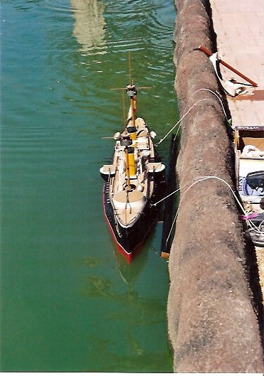

Aqui podeis verlo "atracado" en el estanque del parque de las naciones, Torrevieja.
