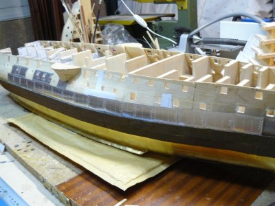

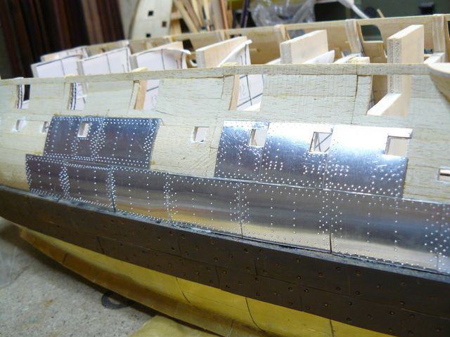

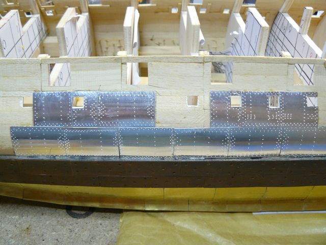

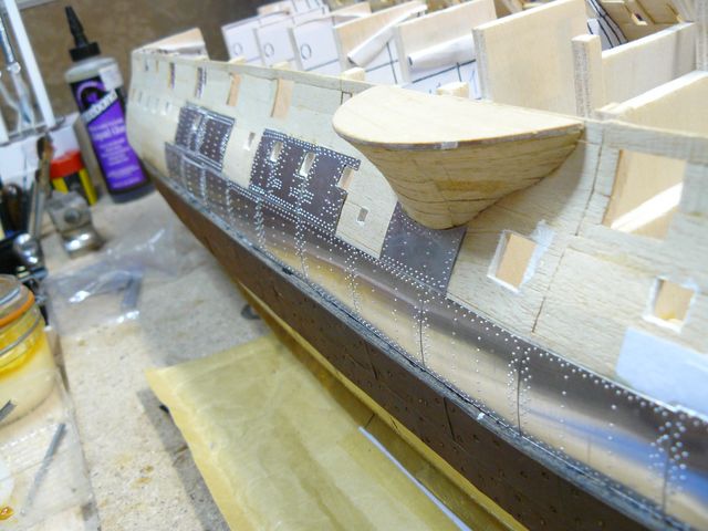

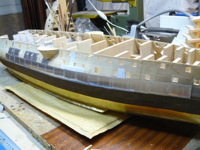

Ultimos avances

pakkus
Mensajes: 755
Mensaje por pakkus »
Queda espectacular Ramón.
¿Como haces el corte de las portas? Veo que las planchas de aluminio no presentan dobleces ,te ha quedado perfecto , supongo que cuesta lo suyo conseguirlo así , has comentado que es más manejable que el latón , lo vés útil para otros menesteres como por ejemplo argollas , adornos del aparejo , marcos de ventanales , etc.. , ¿ es pavonable?
Francisco García
ramon
Mensajes: 4627
Mensaje por ramon »
pakkus escribió:Queda espectacular Ramón.
No, no ... creo que no me he expresado bien...
El estaño, el latón, el aluminio y la hojalata tienen características muy distintas. Algunas de estas características son para bien y otras para mal. Lo que mejor se "maneja" es el estaño y el latón. El estaño es muy muy blando, es casi trabajar con cartulina. El latón es muy "noble", en grosores finos se trabaja muy bien.
La hojalata es muy dura por lo que cuesta mucho trabajarla.
El aluminio es peculiar...es mas duro de lo que parece y es muy rígido, esto implica algunas curiosas consecuencias: es muy fácil hacer cortes rectos...marcas, doblas con la mano y...crack...se parte por la marca (eso es muy bueno), mantiene la forma sin arrugas (eso tambien es muy bueno) peero....como se te haga una arruga mejor hacer nueva la pieza. Para hacer las portas es complejo. Hasta que tenga una herramienta especial que he visto e micromark para estas cosas (irá en el próximo pedido de LQ sin duda) lo hago evitando portas aisladas en una sola placa. Se trata de que toda porta coincida con el canto de una placa así basta con hacer tres cortes y salta...hacerla enclavada en el centro de una placa es realmente complejo y tedioso. (aunque se puede hacer).
