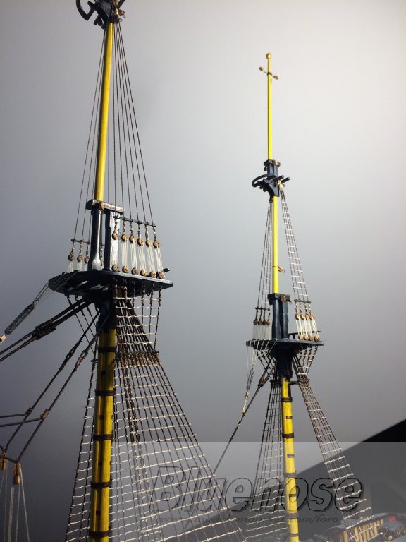

Vistiendo los masteleros

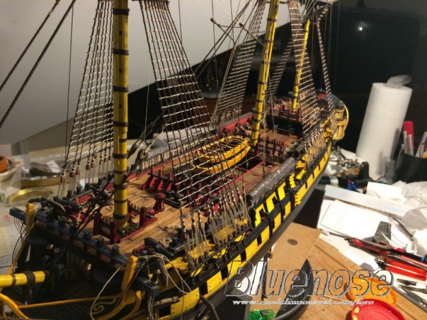

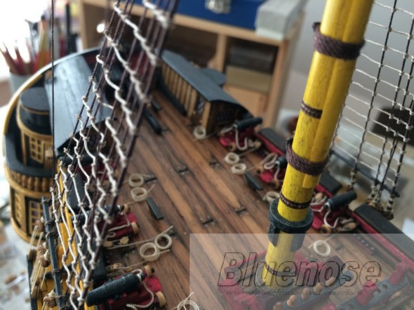

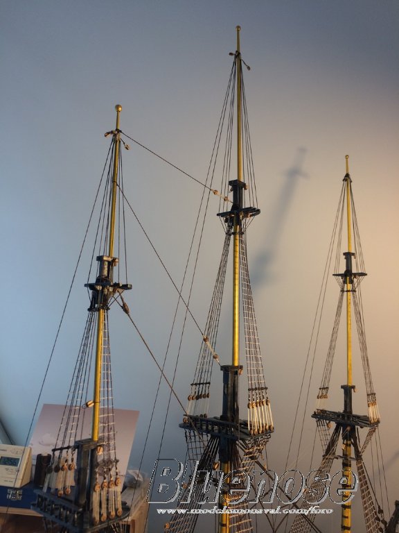

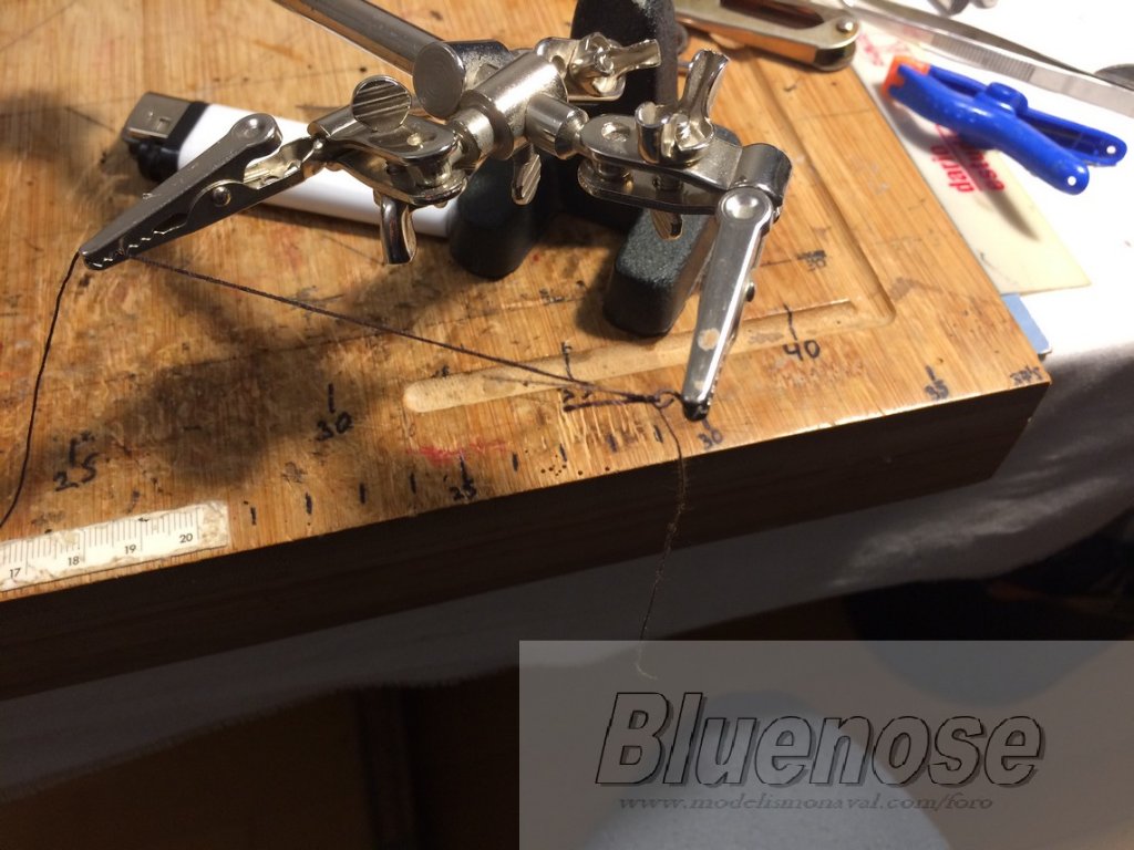

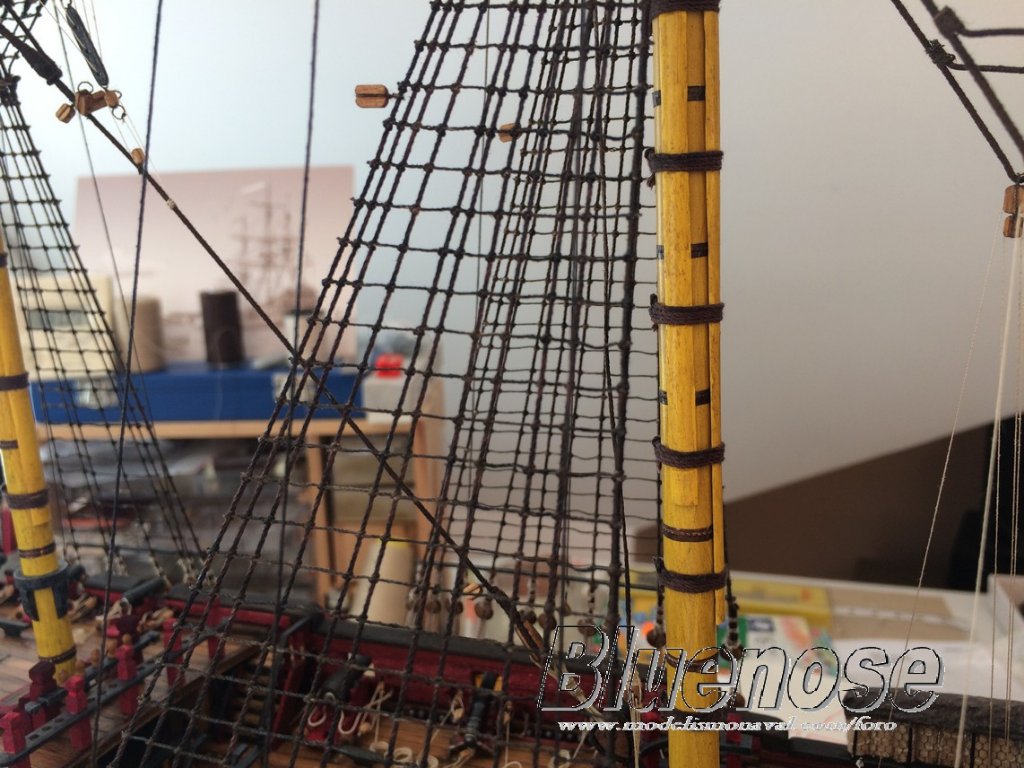

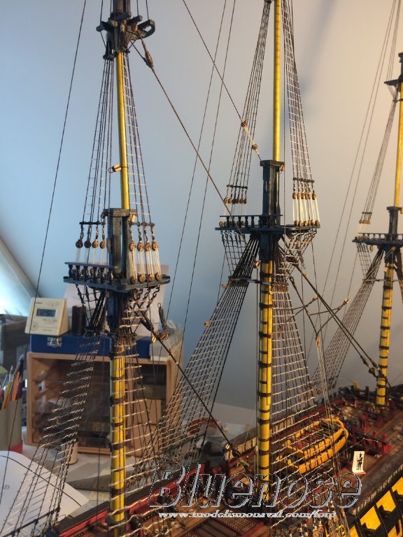

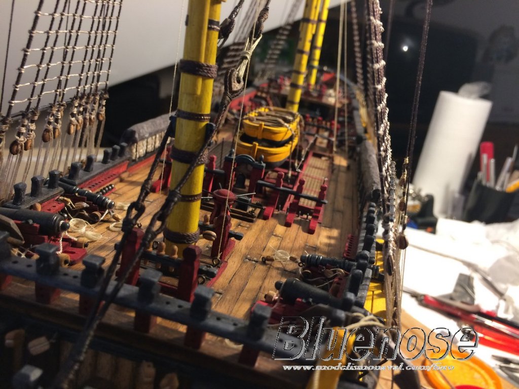

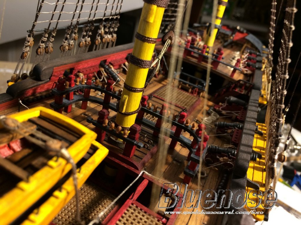

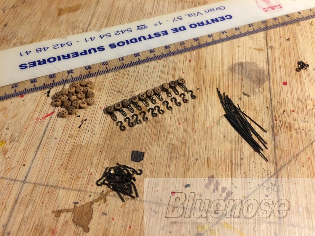

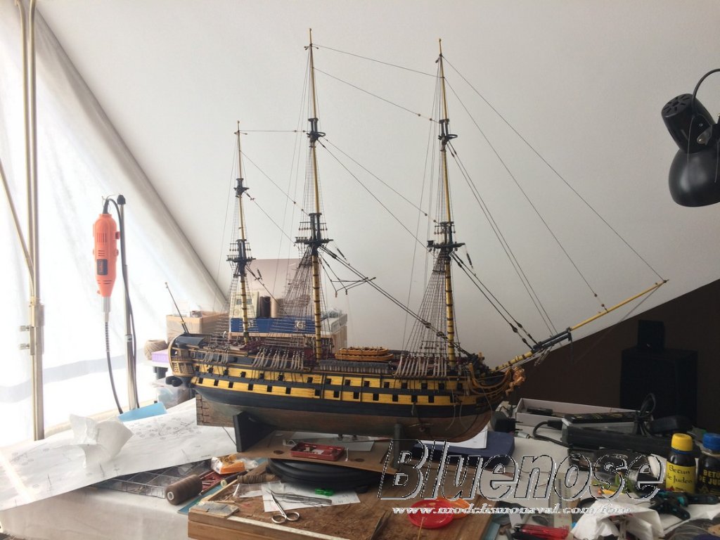

Buenos días compañeros foreros, he estado un poco liado pero al final he conseguido hacer algunas cosillas.
Las salchichas de los obenques, arraigadas con sus flechastes y las jaretas.
También los obenques de los masteleros e incluso los obenques del mastelerillo de mesana.
En el mesana también he puesto las burdas ya.
A ver que os parece. Es una tarea muy laboriosa y lenta.
Jaime

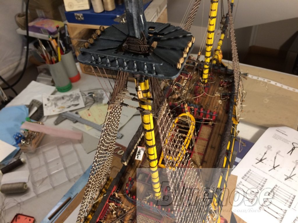

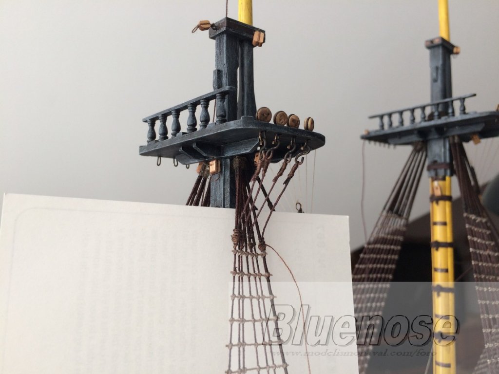

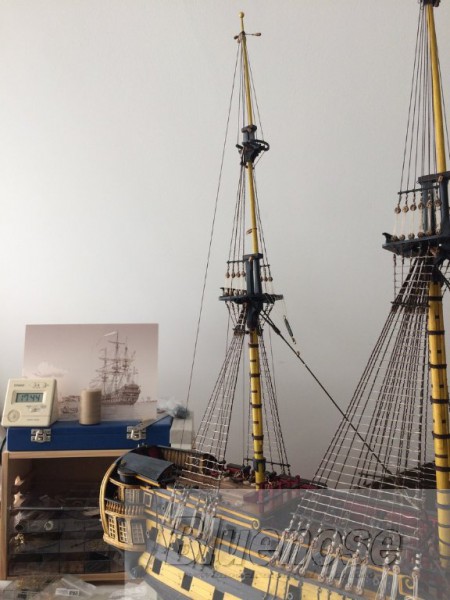

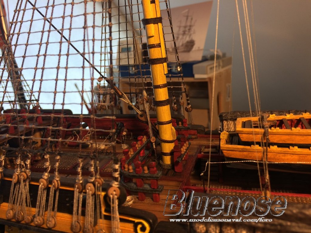

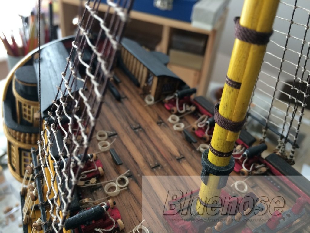

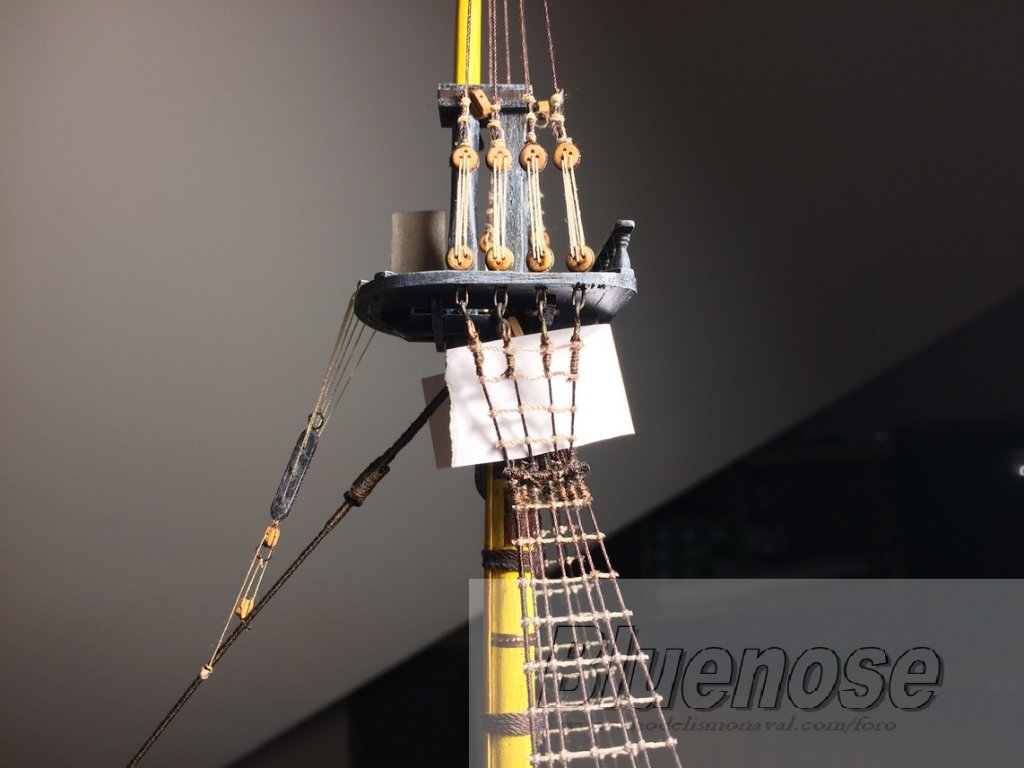

Algunas fotos más...

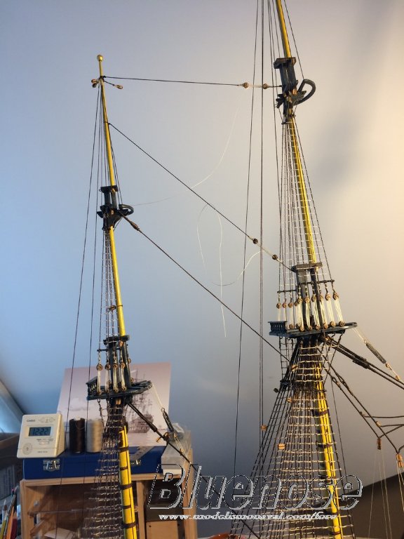

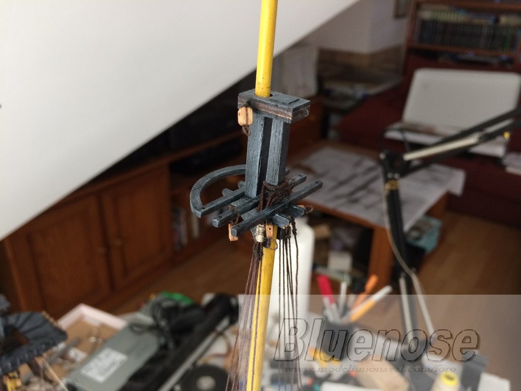

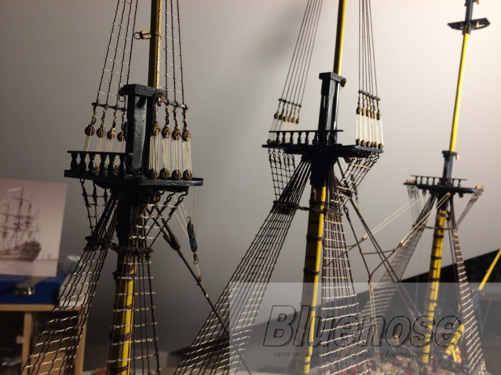

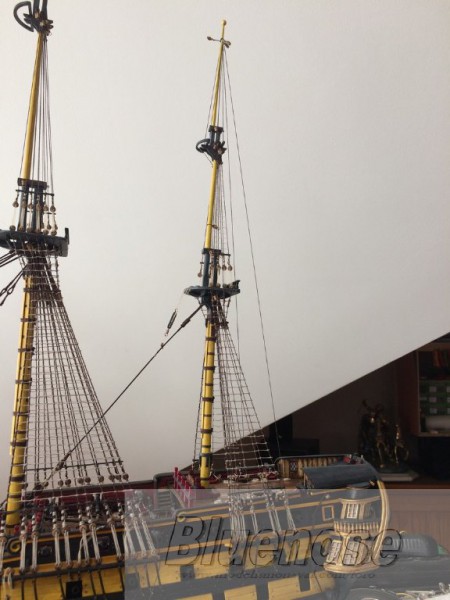

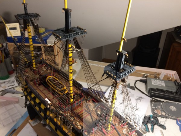

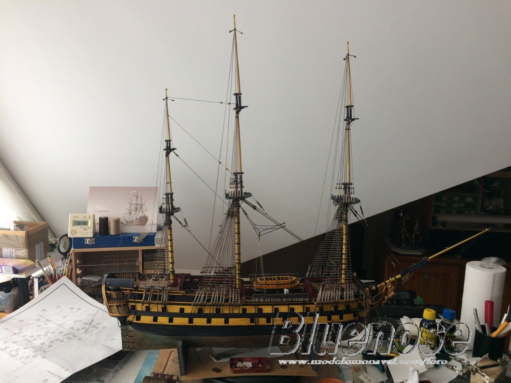

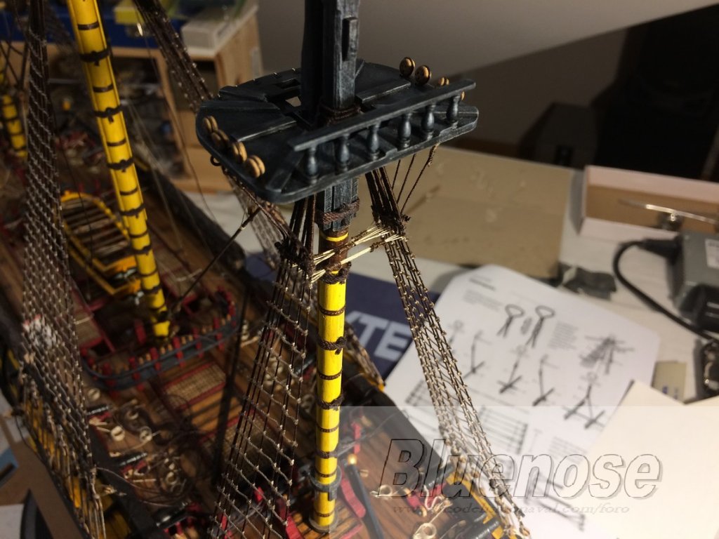

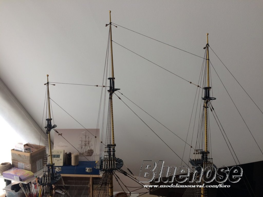

Y las últimas por ahora... da gusto ver la toldilla depejada por fin!
Jaime

Claudio Jose
- Mensajes: 487
- Ubicación: Valencia
Re: San Juan Nepomuceno por Jaime
Hola, Jaime:

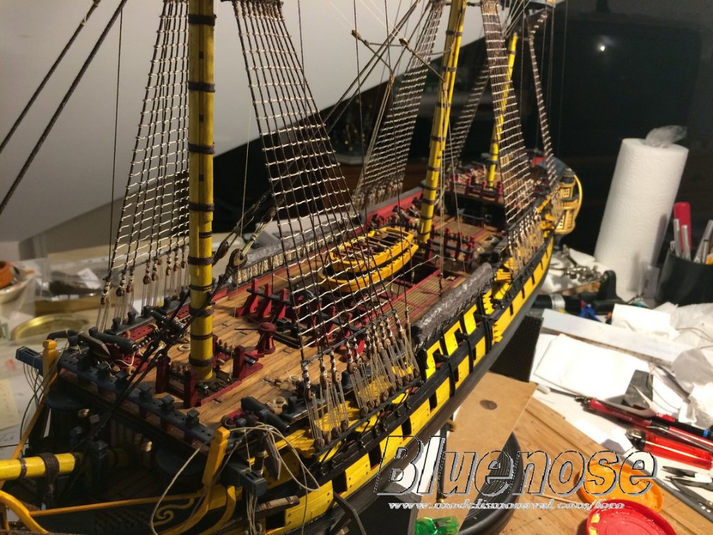

Estas últimas series de fotos, son espectaculares. Los flechastes tan alineados, la jarcia tan perfectas... Nos estas dando un verdadero manual del buen hacer, y de la mejor técnica...Enhorabuena.
Saludos cordiales.
Claudio J.
Saludos cordiales.
Claudio J.
JLVELASCOD
- Mensajes: 169
- Registrado: Mié May 16, 2018 11:23 pm
- Ubicación: Valladolid
Buenas tardes Jaime :
Veo por tus fotos que te está quedando de lujo, animo con el resto.
José Luis
José Luis

Buenas noches Claudio y José Luis, muchas gracias por vuestros ánimos y por seguir ahí al pie del cañón. A ver si me deslío un poco y puedo publicar con algo más de frecuencia.
Jaime

Si algún día hago un barco con la clase y estilo que estas haciendo el tuyo, me sentiría felicisimo.
Es una obra de arte!
Gracias por poner el proceso de construcción, se aprende mucho con ello.
Lo tienes ya apunto de caramelo te esta quedando precioso y muy bien explicado.

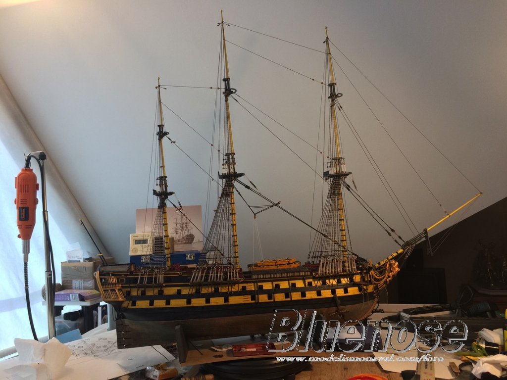

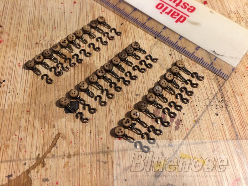

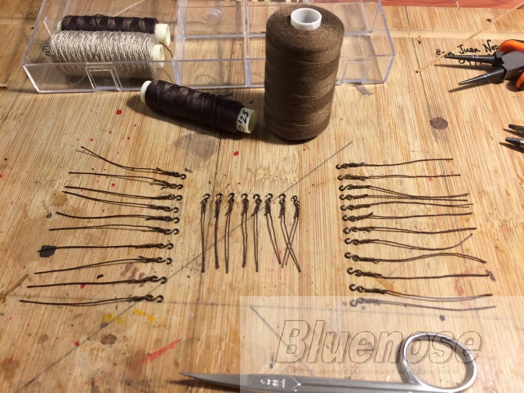

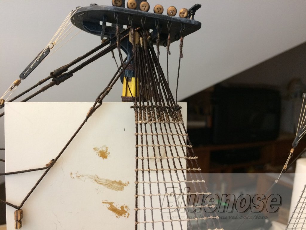

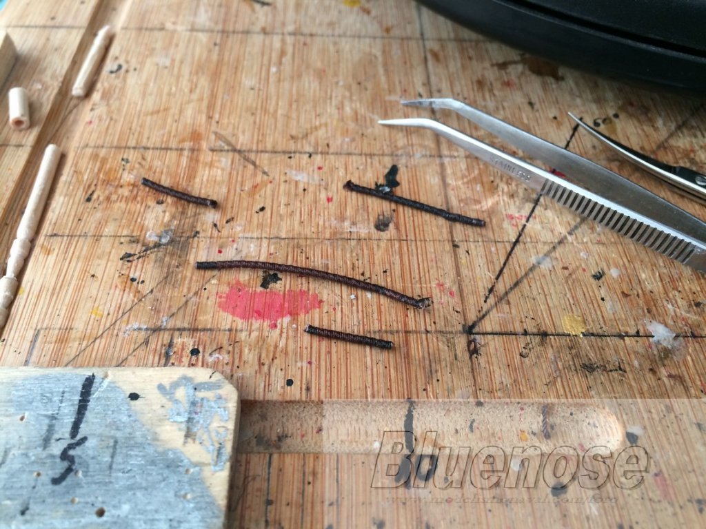

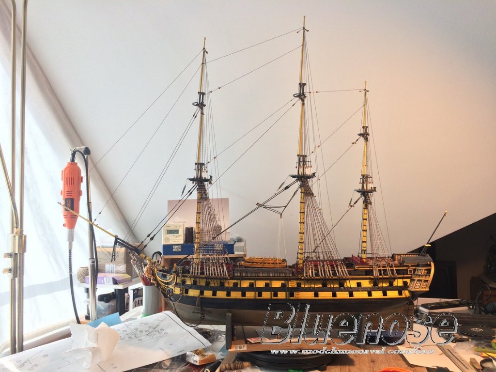

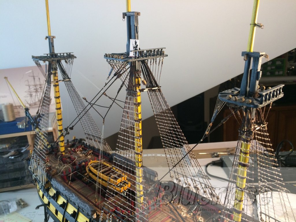

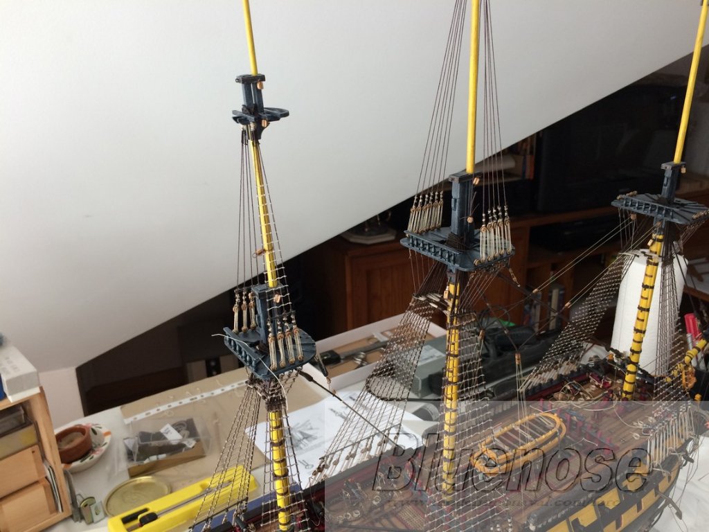

Jarcia fija. Fin
Buenos días compañeros foreros.

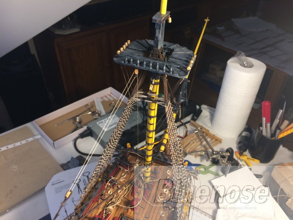

Una vez acabadas las vacaciones de Semana Santa y el puente de mayo, os enseño mis últimos avances.
He terminado la jarcia fija, no me ha representado demasiada complejidad a parte del tedio de los 2000 ballestrinques de los flechastes. Al terminar lo he "pintado" todo con betún de judea para darle un aspecto más real.

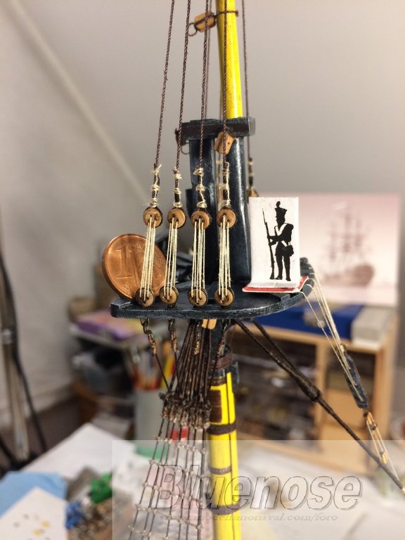

Jarcia fija. Fin

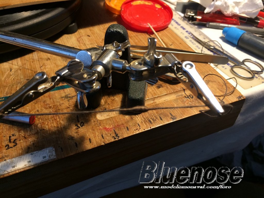

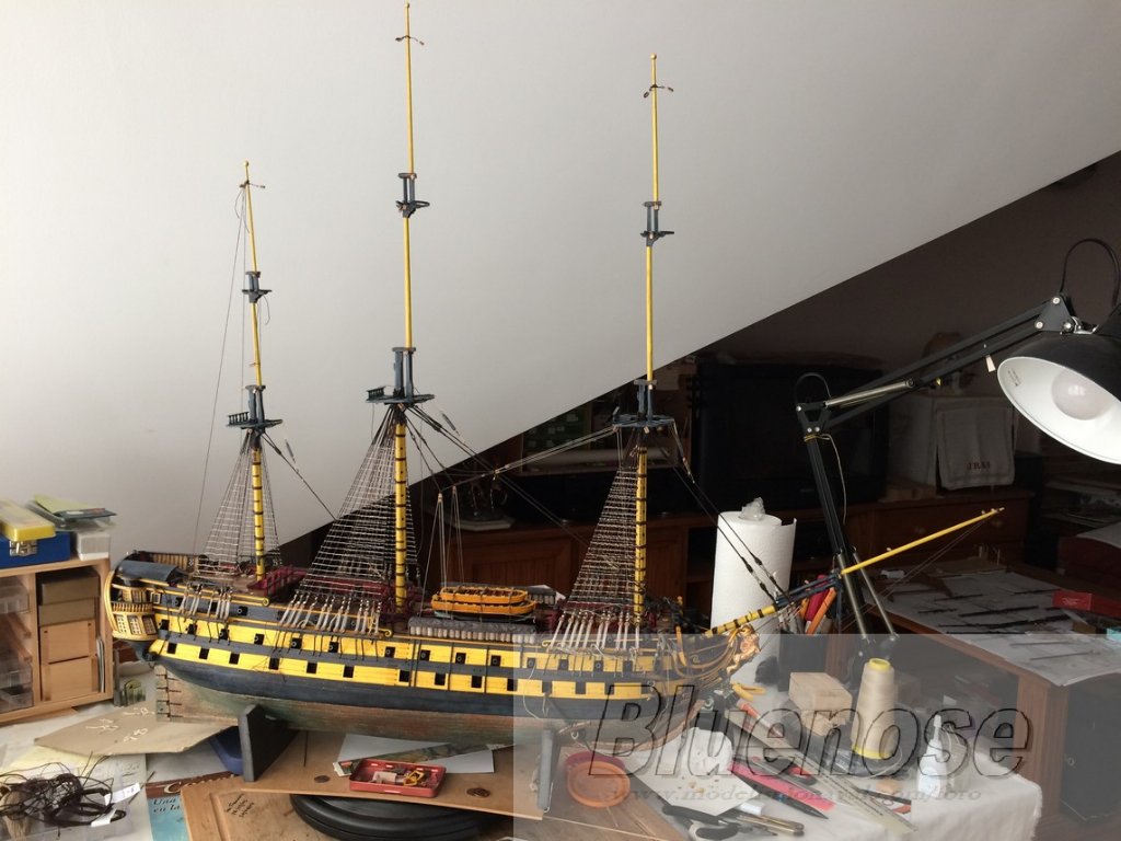

Unas fotos más...

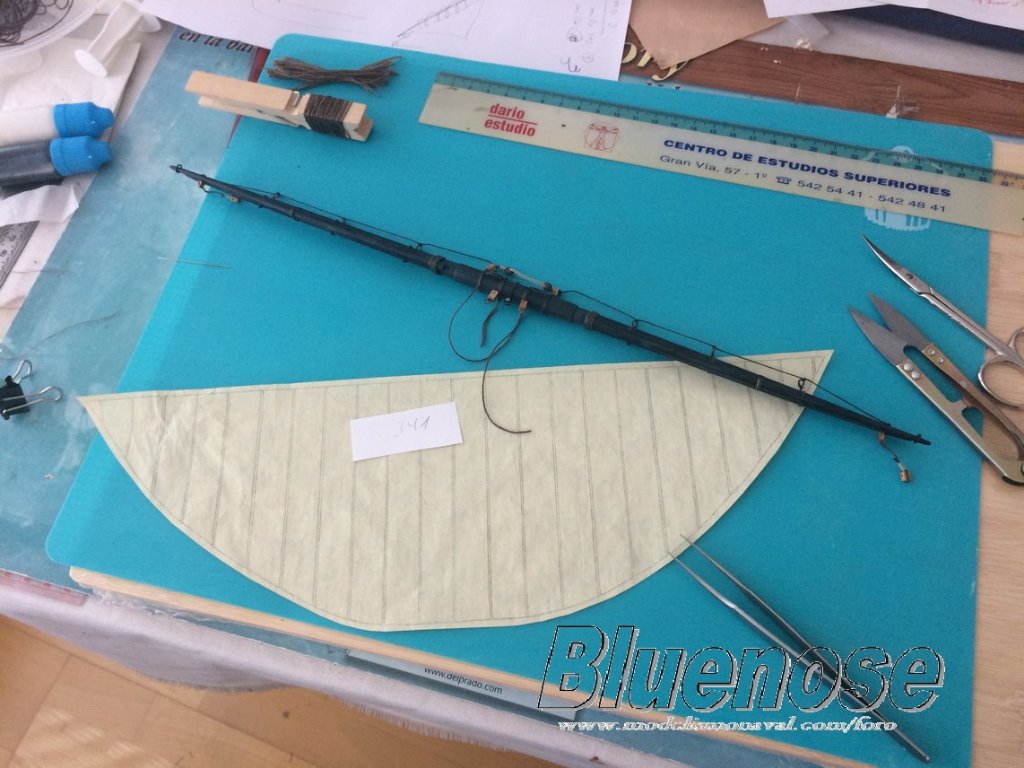

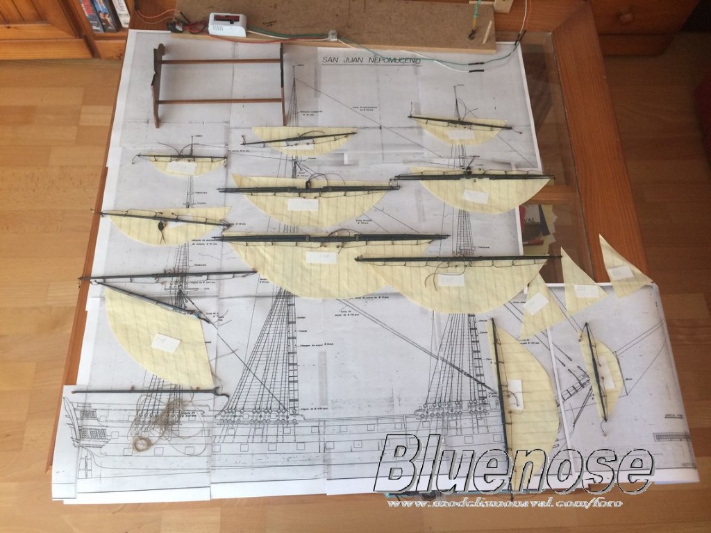

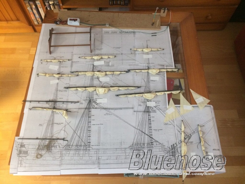

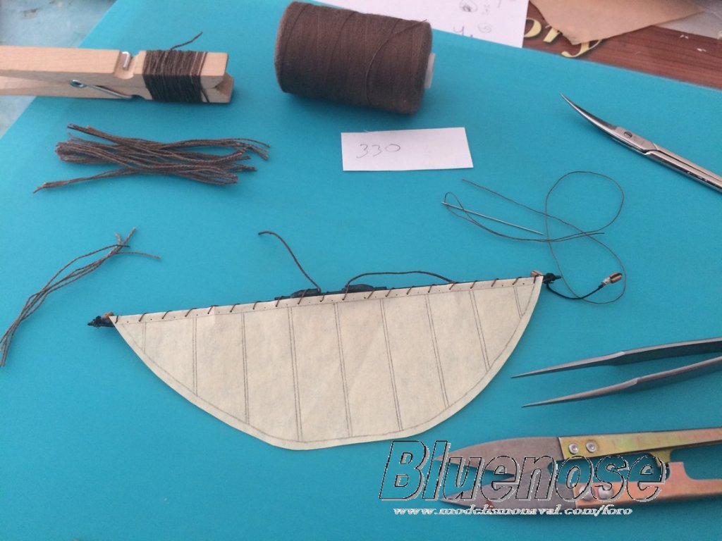

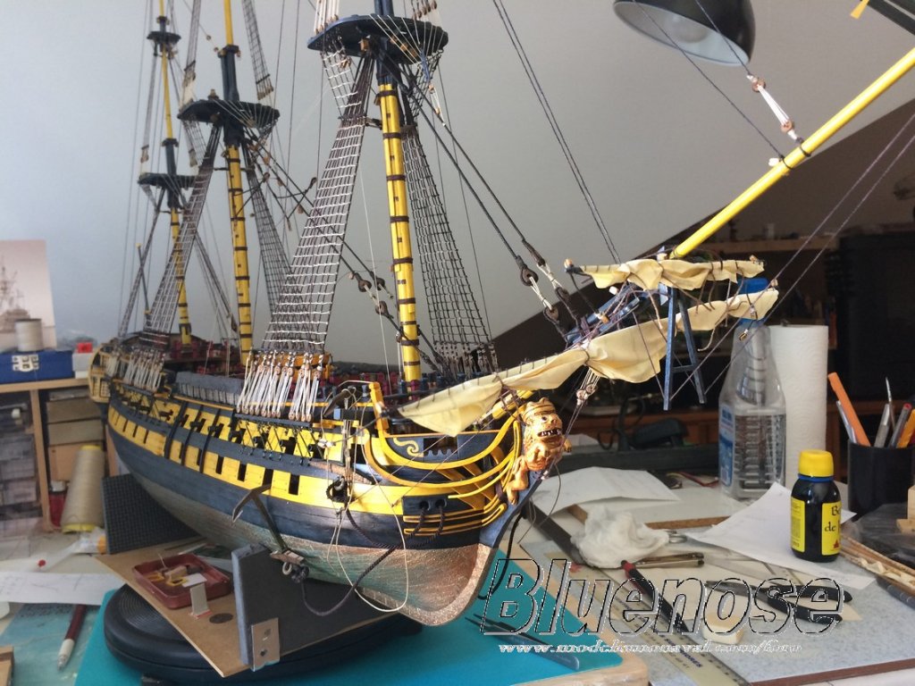

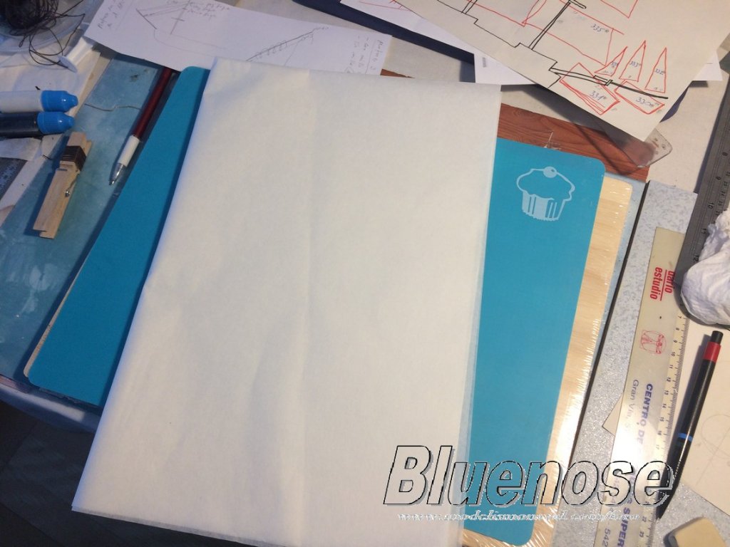

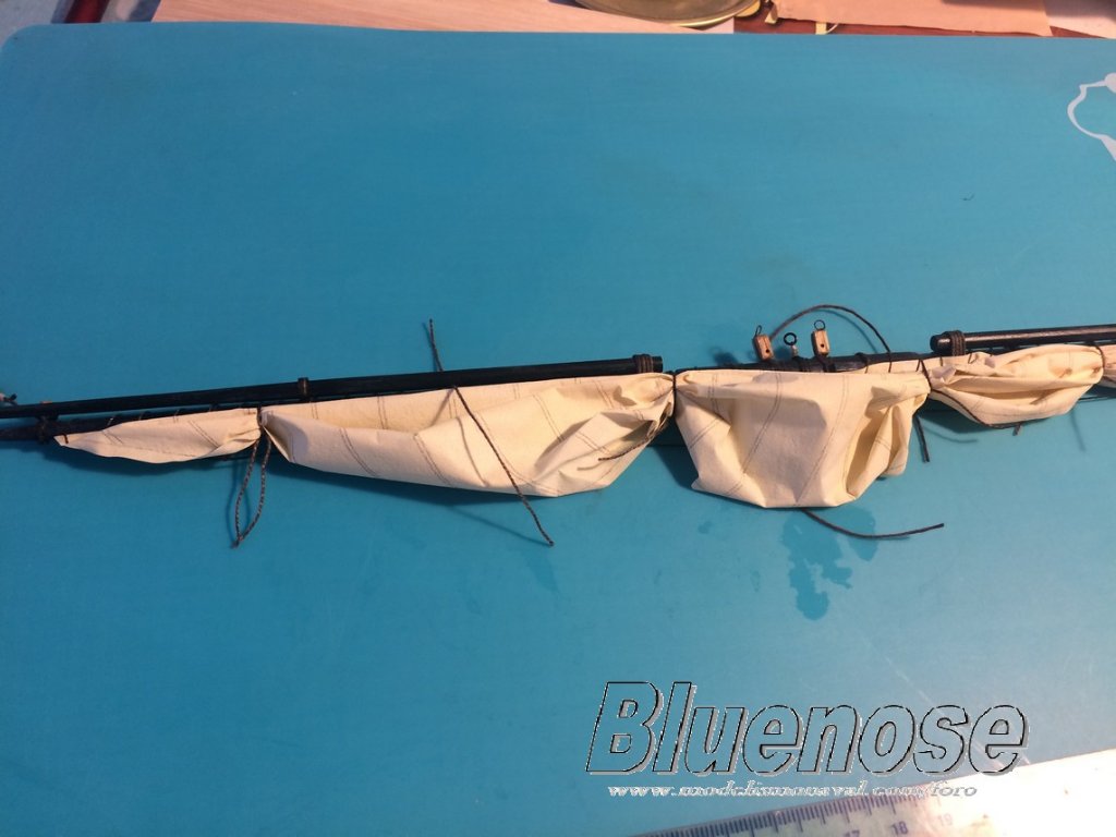

Velas

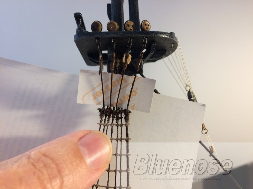

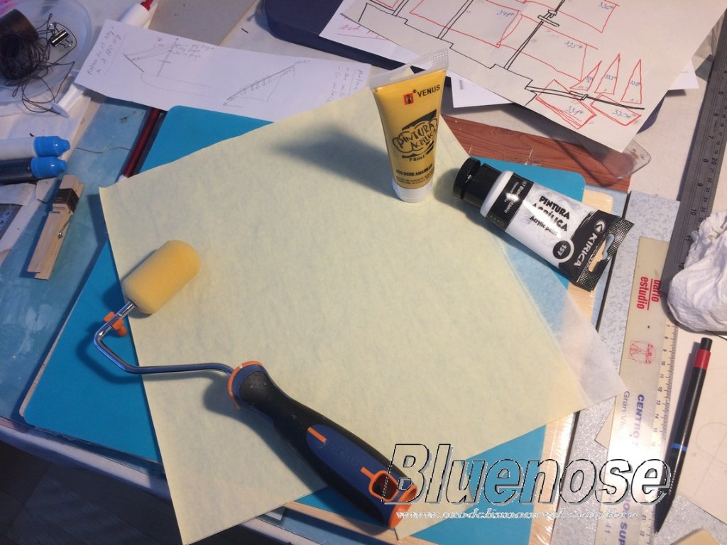

Ahora cambiando de tercio, una vez terminada la jaria fija me embarco en algo que nunca antes había hecho y que he visto por internet....
https://www.youtube.com/watch?v=g_m_VWzk4w8

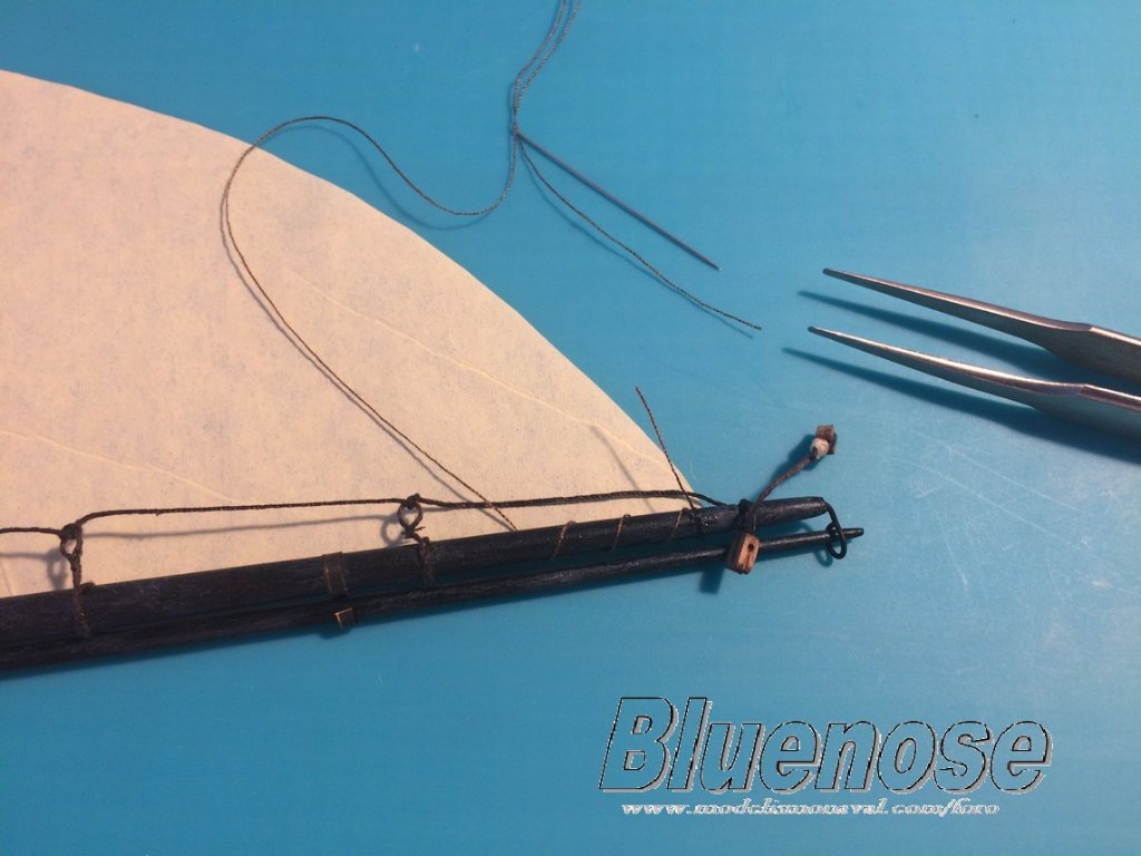

Hacer las velas de papel. Pero ojo, no es un papel cualquiera y no lo intentéis con el papel "cebolla" de toda la vida porque se deshace. Es un papel denominado "de seda" o silkspan usado para los aviones de r/c. Tal y como muestra el vídeo, se puede mojar, pintar, pegar etc y no se estropea.
He estado un mes haciendo pruebas con él y al final creo que me ha salido más o menos bien. A ver que os parece.
Jaime
Jaime

Claudio Jose
- Mensajes: 487
Hola, Jaime:
Menudo descubrimiento ( o por lo menos, es totalmente nuevo para mí...) Efectivamente, con este papel se podrán hacer las velas mas acordes a la escala, pues cualquier tela será siempre proporcionalmente mas gruesa que la lona real. Así los pliegues y rizos serán siempre mas realistas.
Estoy desando ver ya las velas cuadras y los foques.¡¡¡Que buena pinta lleva!!!. Enhorabuena.
Saludos cordiales.
Claudio J.
Saludos cordiales.
Claudio J.
JLVELASCOD
- Mensajes: 169
Hola Jaime.
Bueno podías haberlo puesto unos meses antes, pues para mí NEPO me decidí por ponerlo en hibernada, pero hay que reconocer que es otra forma de hacer velas.
Con respecto a tu barco ( pues me has servido de mucho para llegar al final) es una maravilla contemplarlo, ya te queda muy poco para terminar y darte el diploma, pues te lo mereces.
José Luis
José Luis

- Mensajes: 6029
Hola Jaime.
He visto con agrado las últimas fotos. El dar betún a los flechastes ha sido un acierto, en mi opinión mejora un montón.
El color de las velas también me parece acertado aunque las fotos engañan mucho en ese aspecto. Creo que quedan mejor las velas si los paños exteriores quedan bien apretados como están en la Diana.
Los obenques de mastelero no llevaban guardajarcia, supongo que la habrás puesto para alinear.
Te está quedando muy bien, ¿ no quieres representarlo fondeado en una mar plana? Te aseguro que no tiene comparación con plantarlo sobre dos alfiles, y sabes que es fácil de hacer y no cuesta mucho.
Leopoldo
Leopoldo
