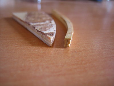

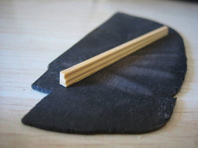

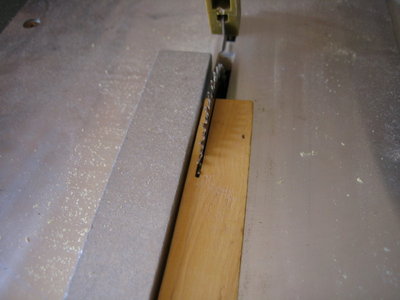

Como penitencia os cuelgo un buen ramillete de fotos de los últimos avances, pues aunque desconectado he seguido haciendo (poco) el barco.

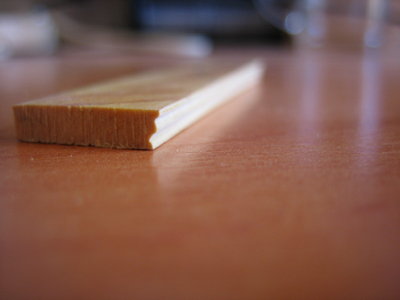

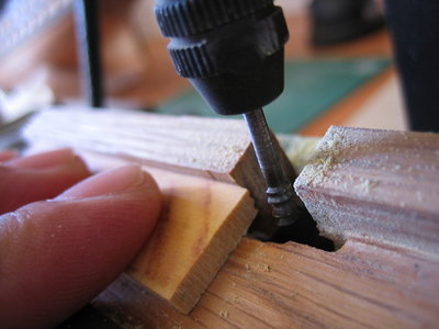

Freso molduras con inclinación

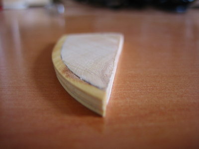

Aqui se observa bien la inclinación
corto a medida
corto a medida

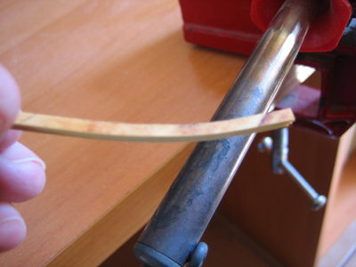

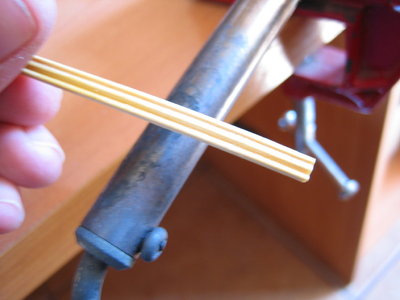

curvo con soldador
curvo con soldador
El boj se curva con facilidad y mantiene la forma

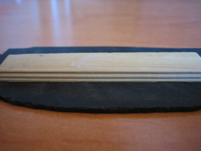

preparo la moldura
preparo la moldura
la pego con cola
la pego con cola
