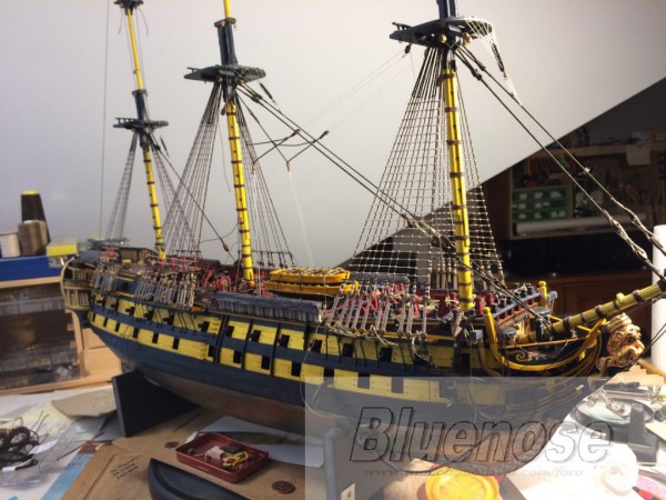

En estas vacaciones no me ha cundido mucho que digamos, con mucha lentitud voy sacando algunas cosillas.

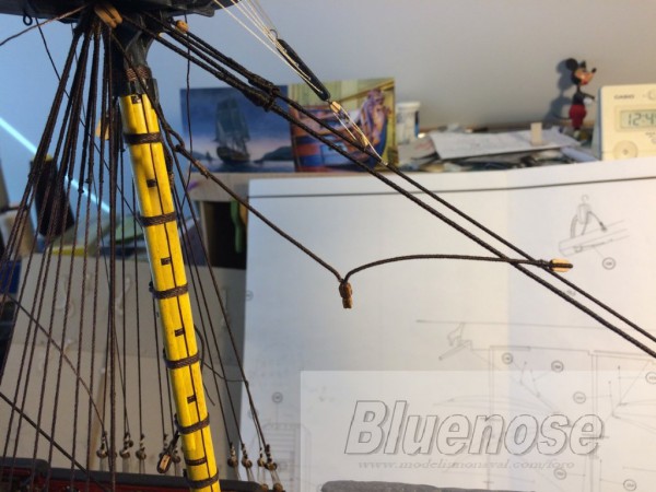

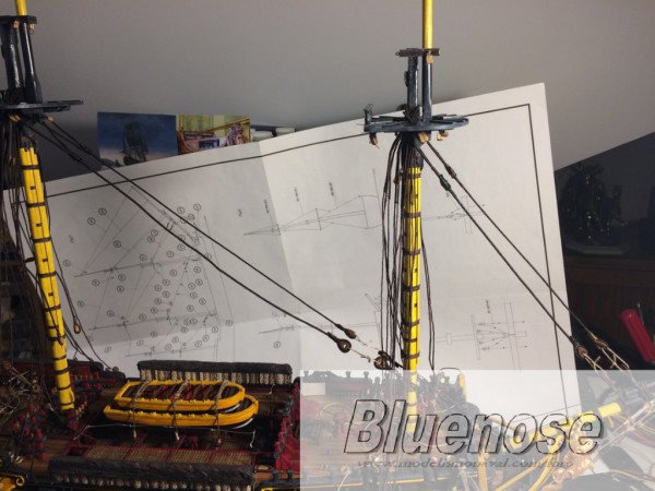

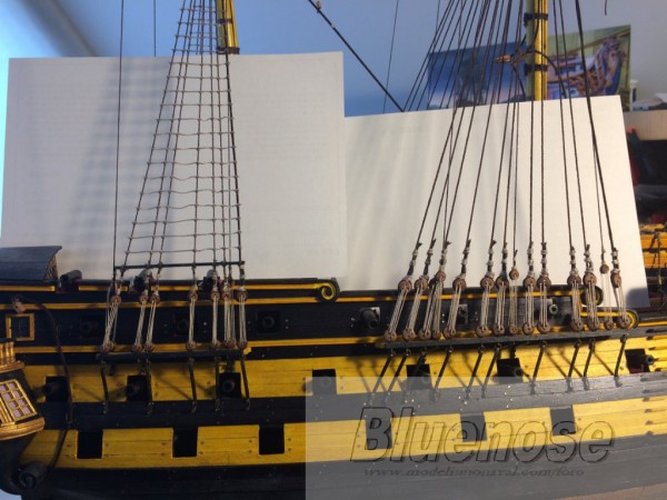

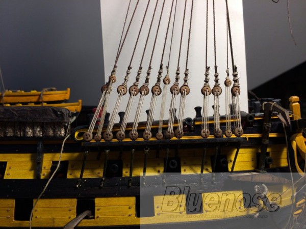

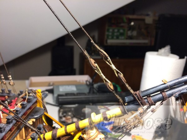

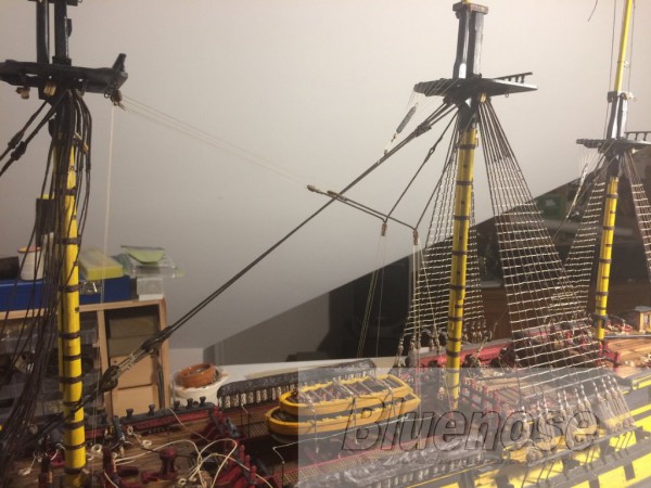

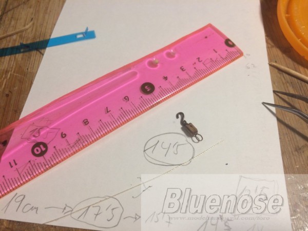

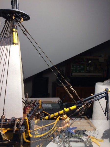

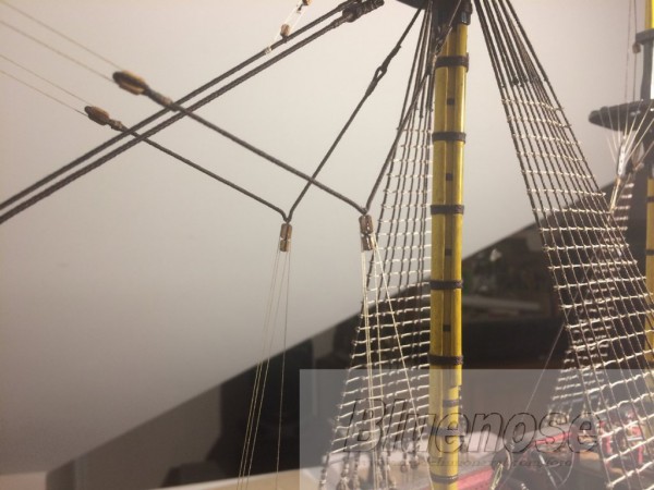

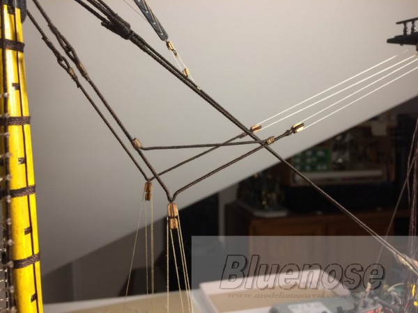

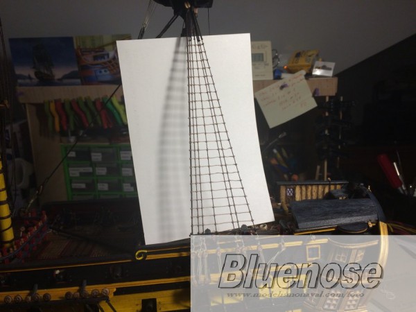

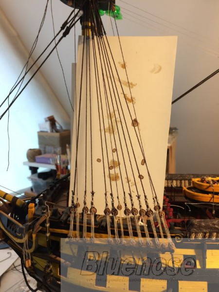

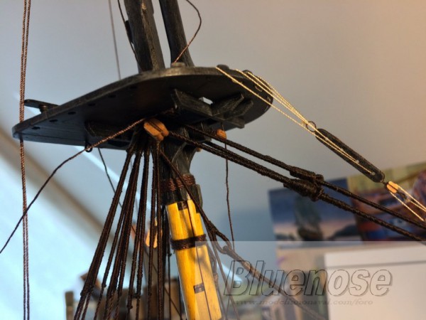

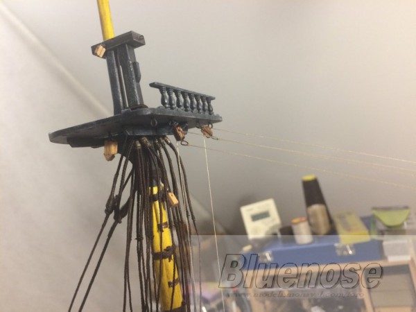

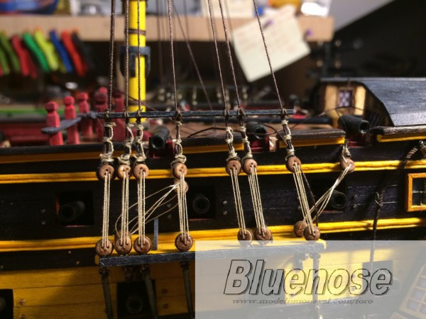

Una vez repetidos los falsos estays a su medida adecuada, los aseguro provisionalmente y voy terminando los obenques, empezando por los de mesana.

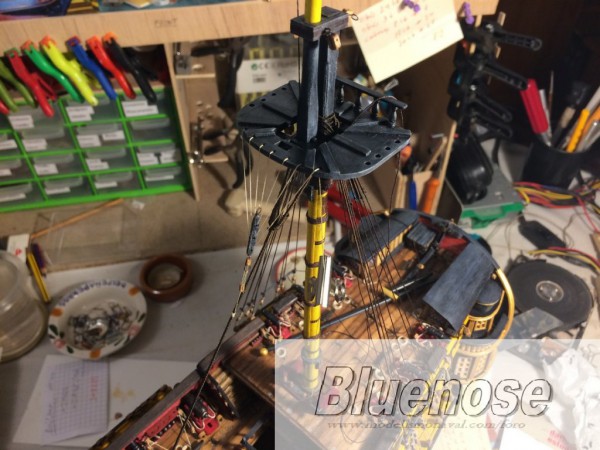

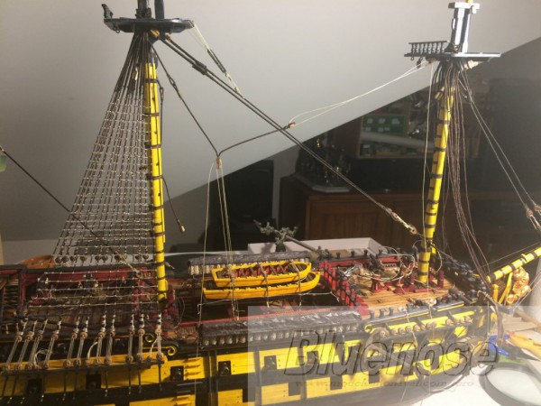

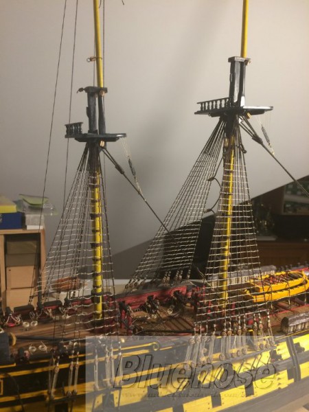

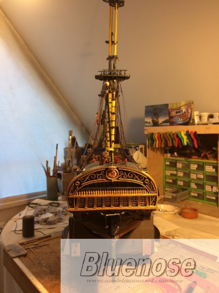

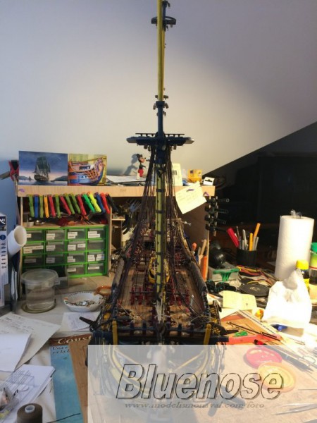

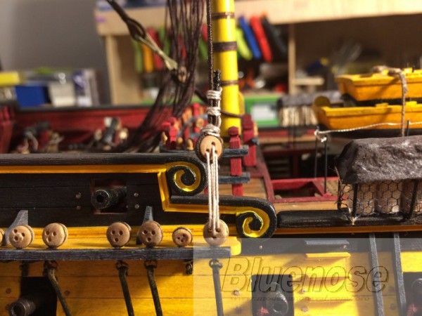

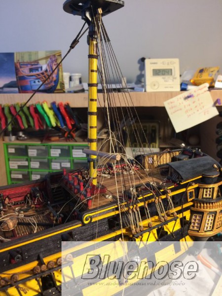

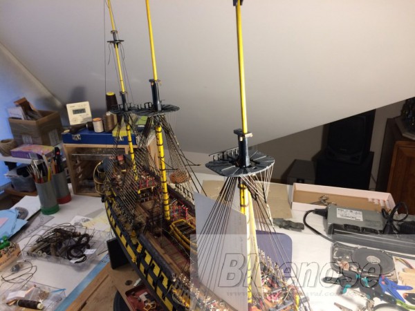

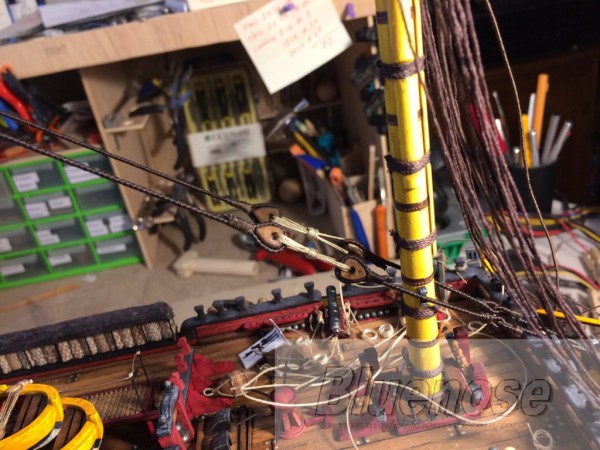

Otra cosa que me deja perplejo a la vez que indignado es que el palo mesana me ha quedado torcido
No lo puedo arrancar. Lo pegué con epoxi bicomponente.
No lo puedo cortar. La cubierta con todos sus elementos quedaría arrasada.
¿Lo puedo enderezar?. Bien, si me busco la vida para enderezarlo y poner los obenques de ese lado bien tensos, lo mismo aguantan y se arregla...

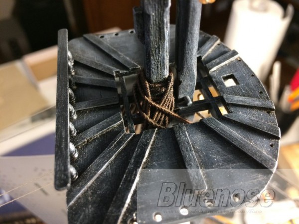

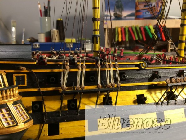

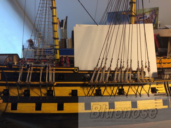

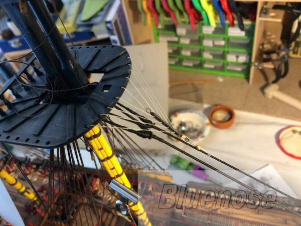

Me decanto por esta última opción. Meto un mango de cuchilla por una de las troneras de la 1a batería. Luego paso un hilo de ganchillo por la encapilladura y lo voy tensando poco a poco al estilo de un torniquete. Cuando llega a la posición deseada, tenso los obenques con sus acolladores y una vez bien fijos libero el torniquete. Queda satisfactorio, menos mal parece que "aquí no ha pasado nada"

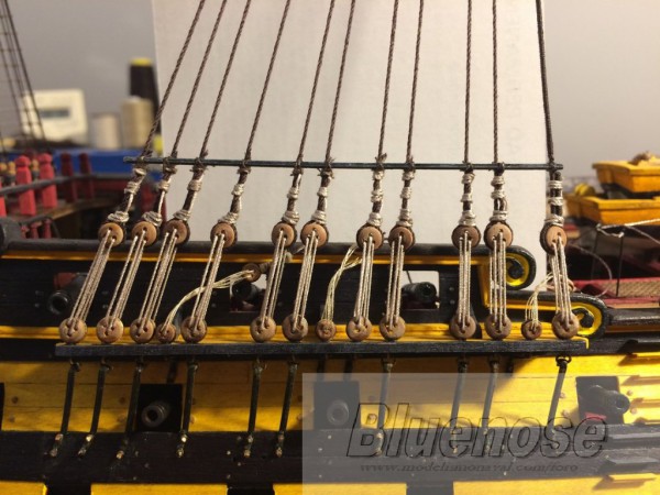

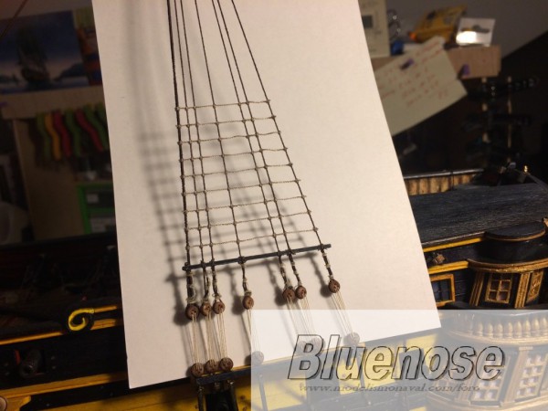

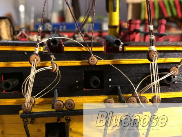

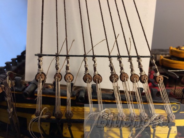

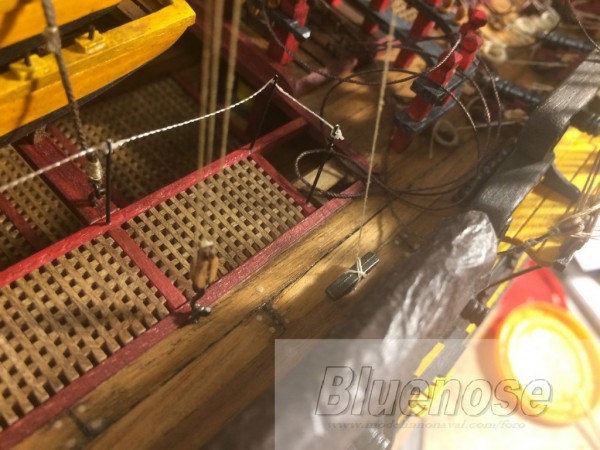

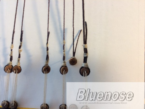

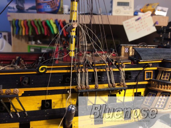

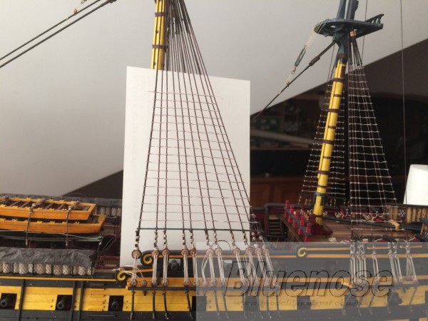

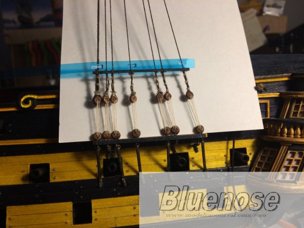

Ahora pongo los obenques del otro lado, hago los guardajarcias y me pongo a anudar flechastes.
