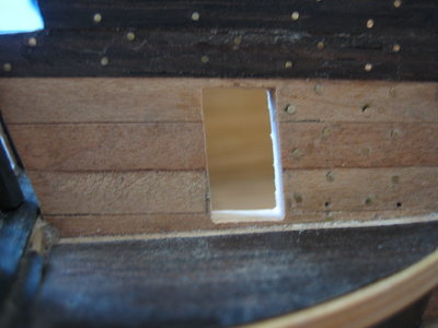

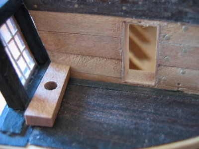

primero hago la puerta de entrada al beque
forro los cantos con un marco fino

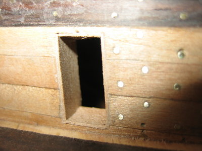

construyo el beque, muy sencillo, no creo que se vea mucho a través de las ventanas
lo coloco
lo coloco

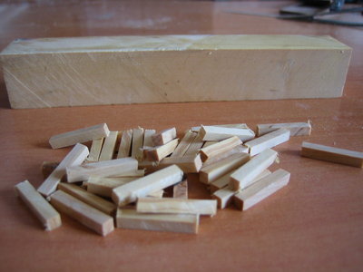

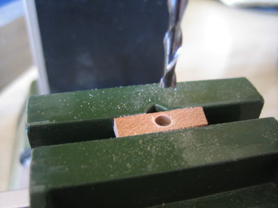

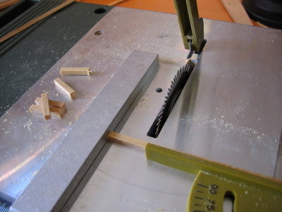

empiezo a preparar las balaustradas con madera de boj, corto los listones
todos cortados
todos cortados

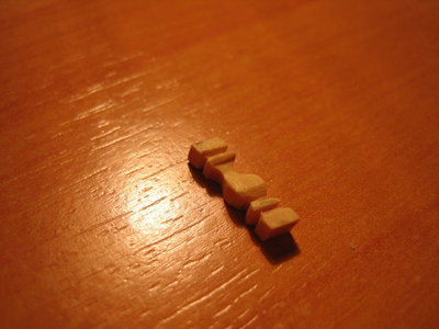

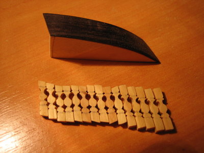

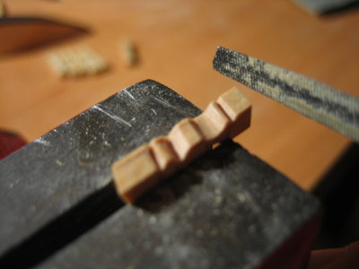

tallo una a modo de guia

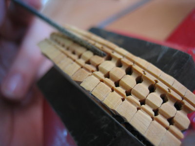

con limatón y cuchilla voy tallando todas dando la forma oblícua, solo tallo los lados, nunca el frontal
todas talladas por los lados

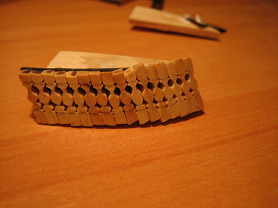

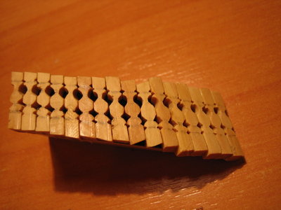

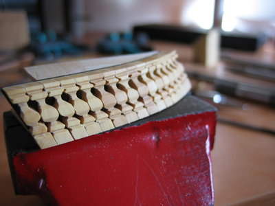

Las pego con cola
Las pego con cola
otra vista, dejo secar un día
falta tallar el frontal del conjunto

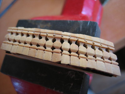

empiezo a tallar con limatón, de esta forma obtendré un tallaje frontal recto y uniforme

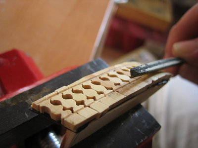

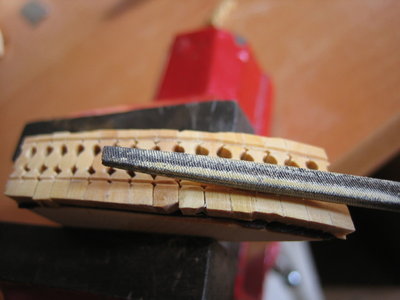

voy tallando y limando con cuidado
ahora con limatón curvo
con paciencia tengo el frontal terminado, falta un poco de lija

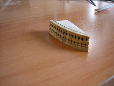

voy viendo como quedará, me gusta el fondo negro que da la medera de granadillo en el conjunto

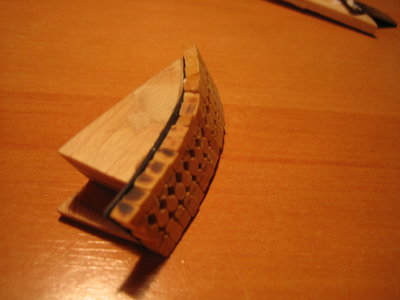

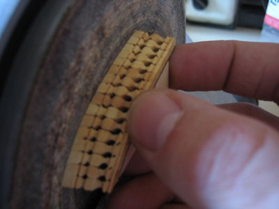

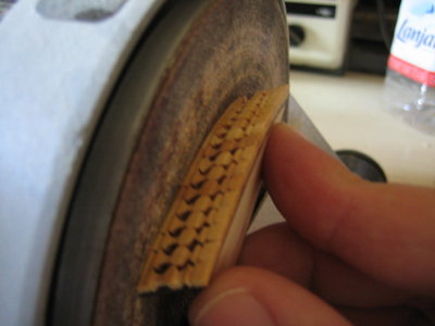

para ajustar arriba y abajo, lo lijo con el plato, así me quedará perfecto
conjunto lijado
conjunto lijado

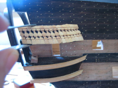

otra vista
otra vista

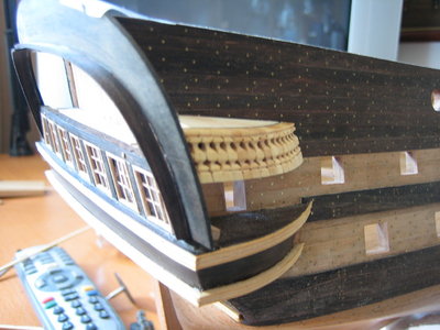

así quedará mas o menos
otra vista, le faltan las molduras, ya las haré otro día
