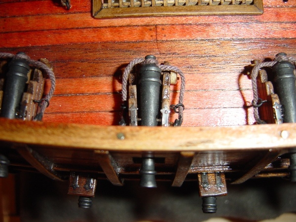

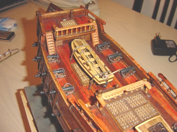

Te mando un par de fotos de los cañones de mi modelo por si te sirven de ayuda.

Una pregunta ¿como has hecho lo de los cañones de la fila inferior? queda muy chulo...

Los cañones inferiores, no vienen con el Kit, tienes que comprarlos aparte.
No es un cañón entero sino solo la media caña para fijar en un listón de madera, que se debe motar antes del forrado entre las cuadernas. (Un soporte vamos)
El problema es que si ya has forrado el casco no podrás poner estos listones de madera para sujetar mas tarde los cañones.
Si pegas un vistazo por el foro, en los montaje paso a paso, veras como es el sistema. Mírate por ejemplo el Nepomuceno de Sr. Banton que es una maravilla.
