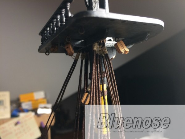

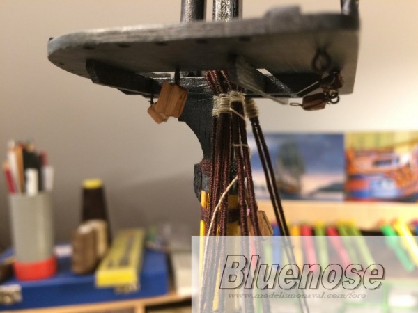

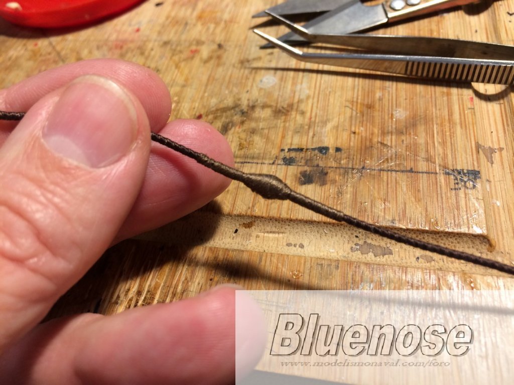

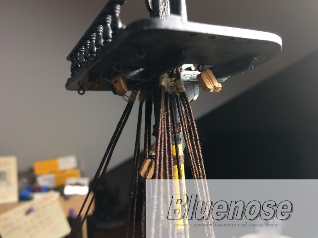

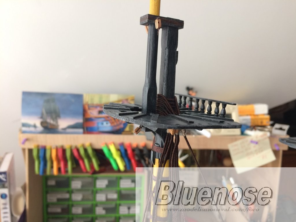

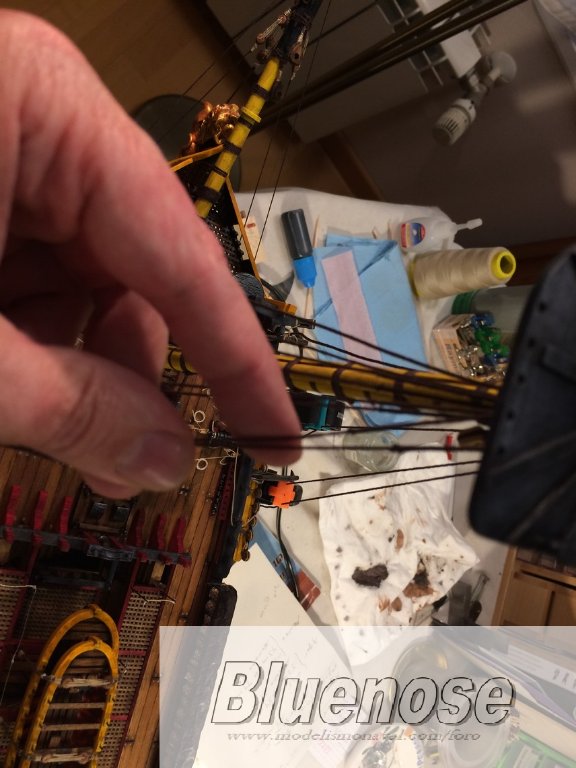

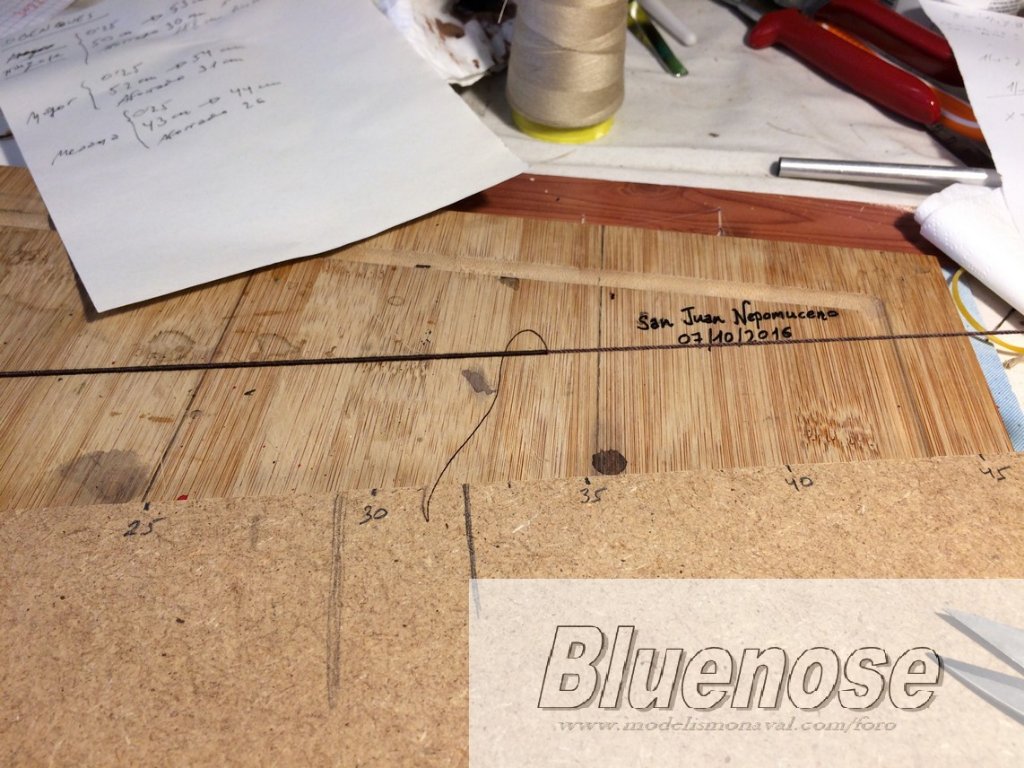

Ahora paso a mostraros cómo voy haciendo los obenques.
Si se van a colocar coronas, éstas van las primeras. Yo pondré coronas en el palo mayor.
1º Los obenques se hacen por pares, segun Mondfeld, primero se coloca el primer par de babor, luego el primer par de estribor y así sucesivamente.

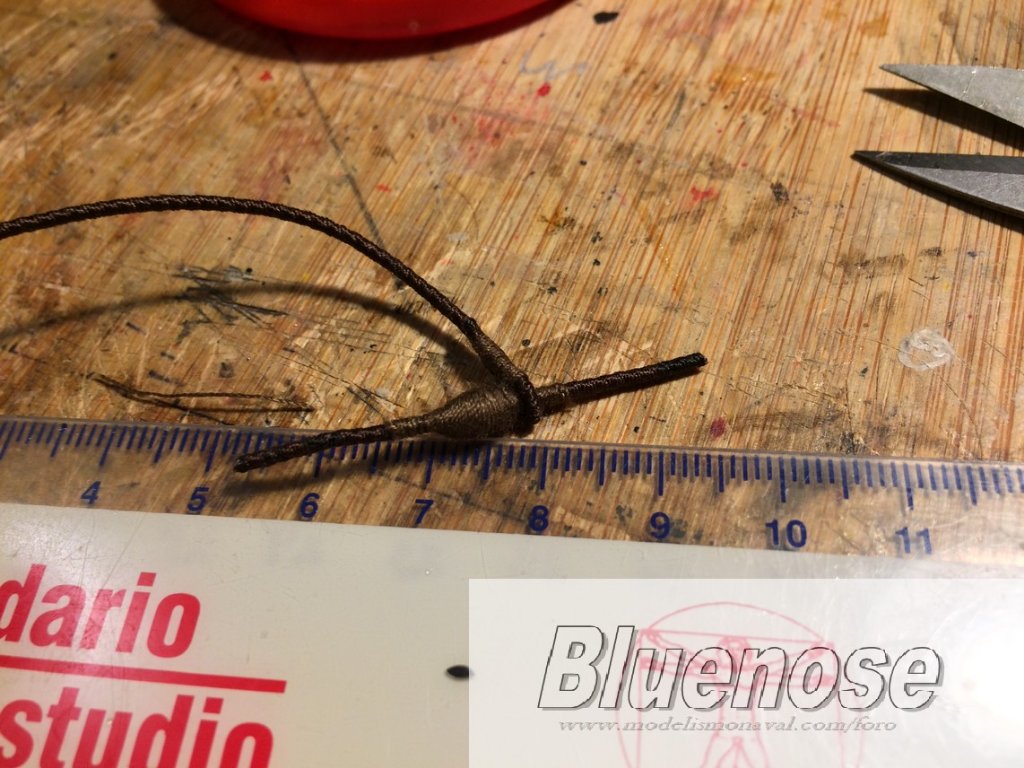

2º Los obenques proeles van totalmente aforrados. El resto sólo en la encapilladura hasta donde empiezan los obenquillos.
3º Mucho ojo porque a medida que se van metiendo pares de obenques, se van amontonando hacia arriba en la parte alta del palo macho, con lo que la cantidad a aforrar va aumentando progresivamente. Los primeros llevan unos 12cm de aforrado y hay que ir aumentando 2/3 mm por par. Yo utilizo un obenque fallido a modo de plantilla para hacer los cálculos exactos.
4º Cada vez que se coloca un par hay que hacer la ligada.
5º Utilizo pinzas para sujetarlos en su posición correcta puesto que cuanto más avanzamos, más atrás van y la colocación va variando (el tamaño también).
6º A riesgo de quedarme sin hilo prefiero tirar de largo antes que dejar corto un par de obenques y tener que repetirlos.

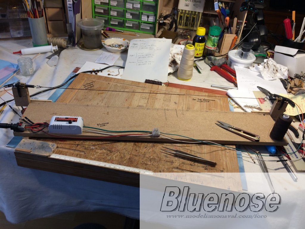

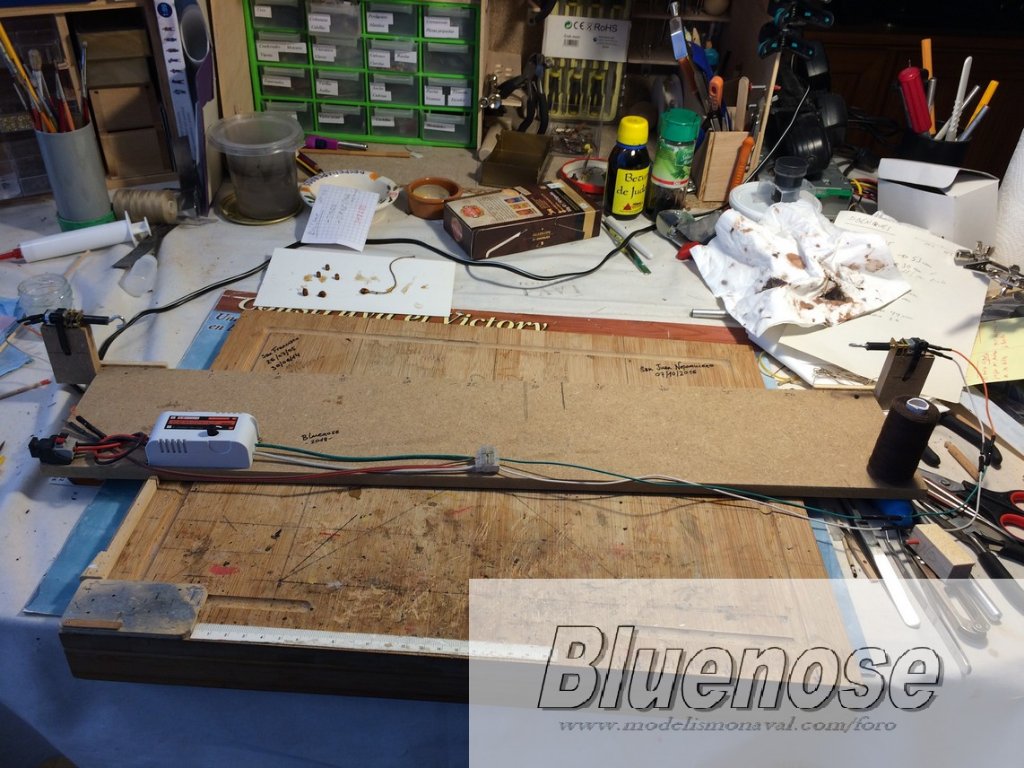

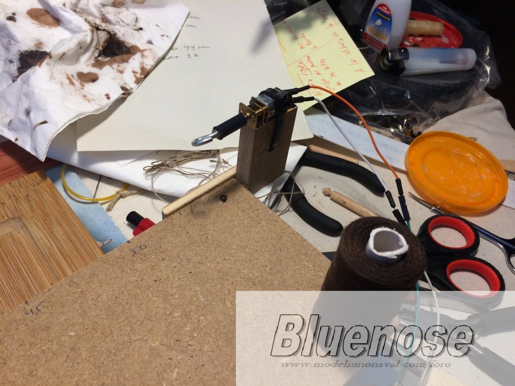

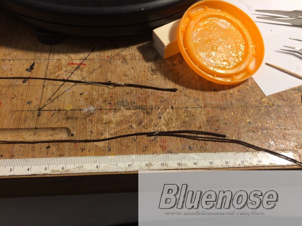

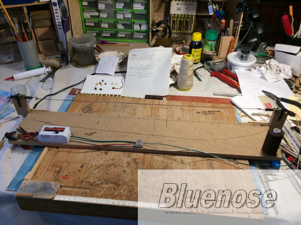

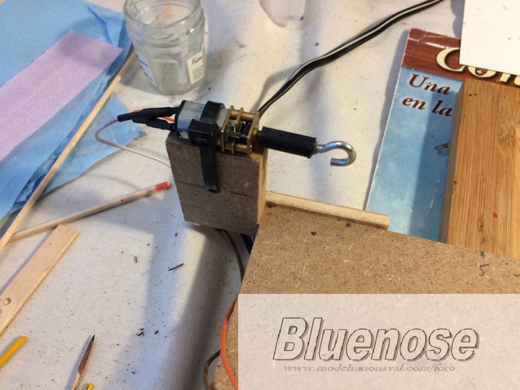

Con respecto a la aforradora casera:

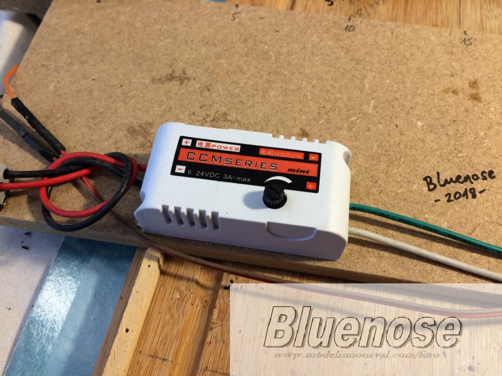

Una tabla lo suficientemente larga (60cm) con dos motores iguales enfrentados en sus extremos. La polaridad está invertida en ellos para que giren solidarios.

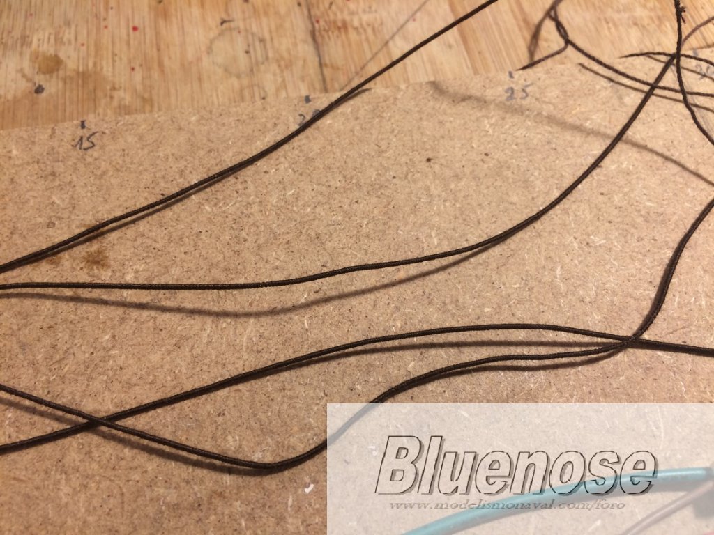

Una fuente de alimentación de 12v y un regulador de corriente con un mando giratorio. Así controlo la velocidad para que el aforrado sea homogéneo. A pesar de ello me han salido auténticos churros.
Con paciencia van saliendo más o menos bien. Y al terminar paso los hilos por una llama para eliminar la pelusilla.
Creo que es todo, si tenéis alguna duda intentaré resolverla.
Jaime

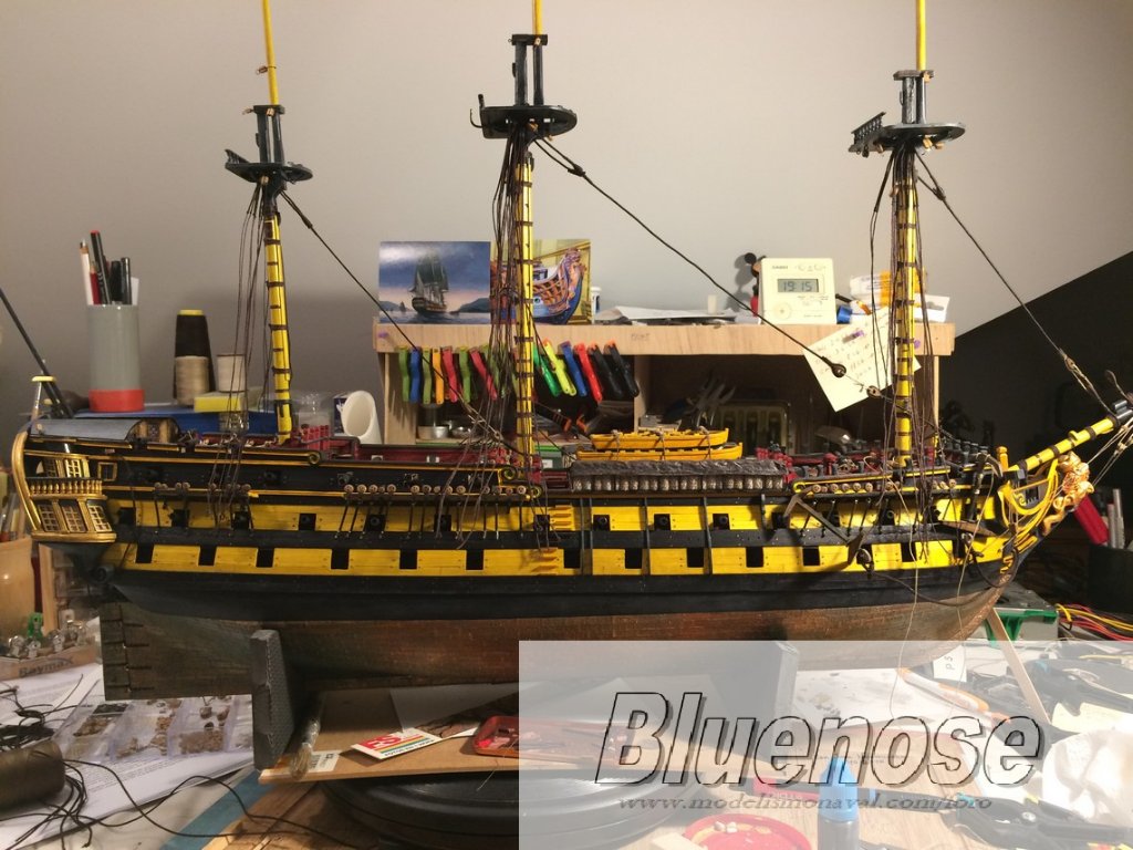

Por si no ha quedado claro, voy haciendo los obenques a medida que los voy colocando.
De momento están hechos los del trinquete. No los voy a fijar a sus vigotas/acolladores hasta que no haya puesto los estays del mayor (me estorbarían mucho).

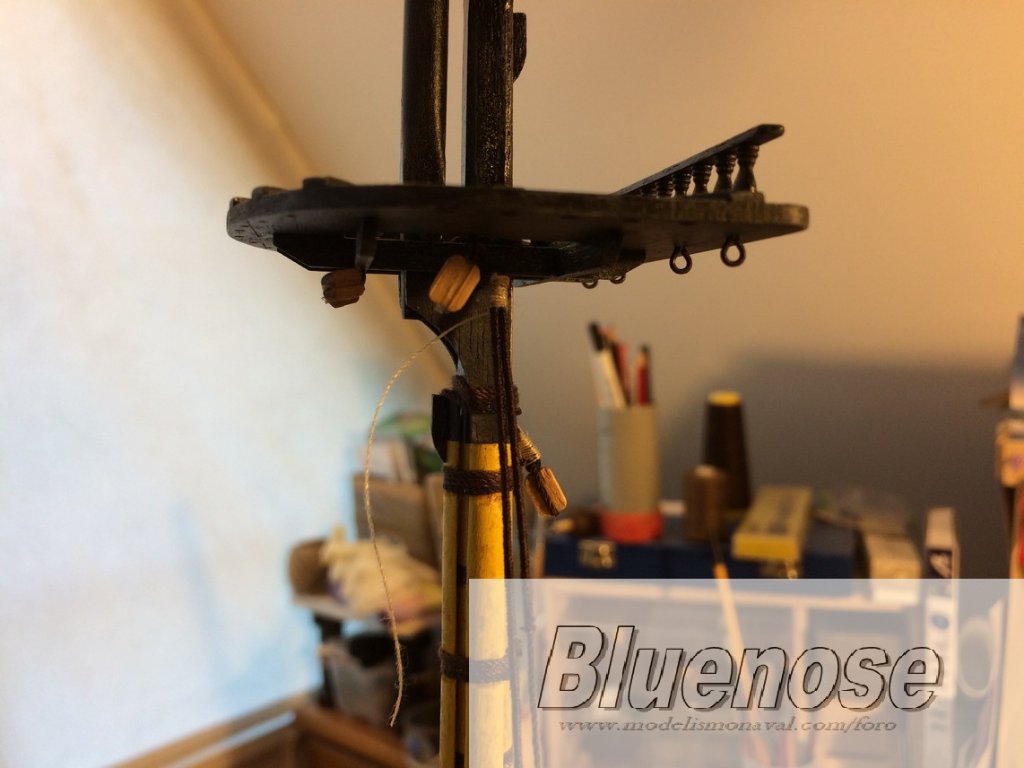

Buenos días compañeros foreros.
Ya estamos terminando el año, así que os pongo mis últimos avances antes de empezar las vacaciones.

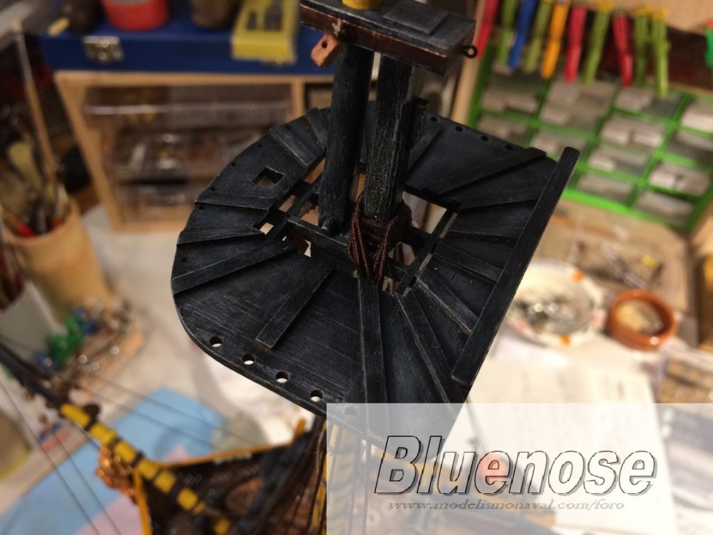

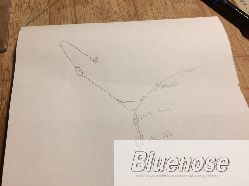

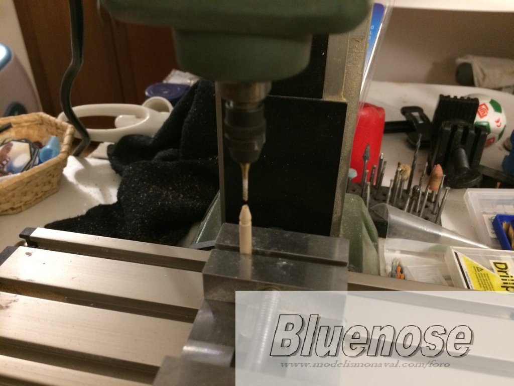

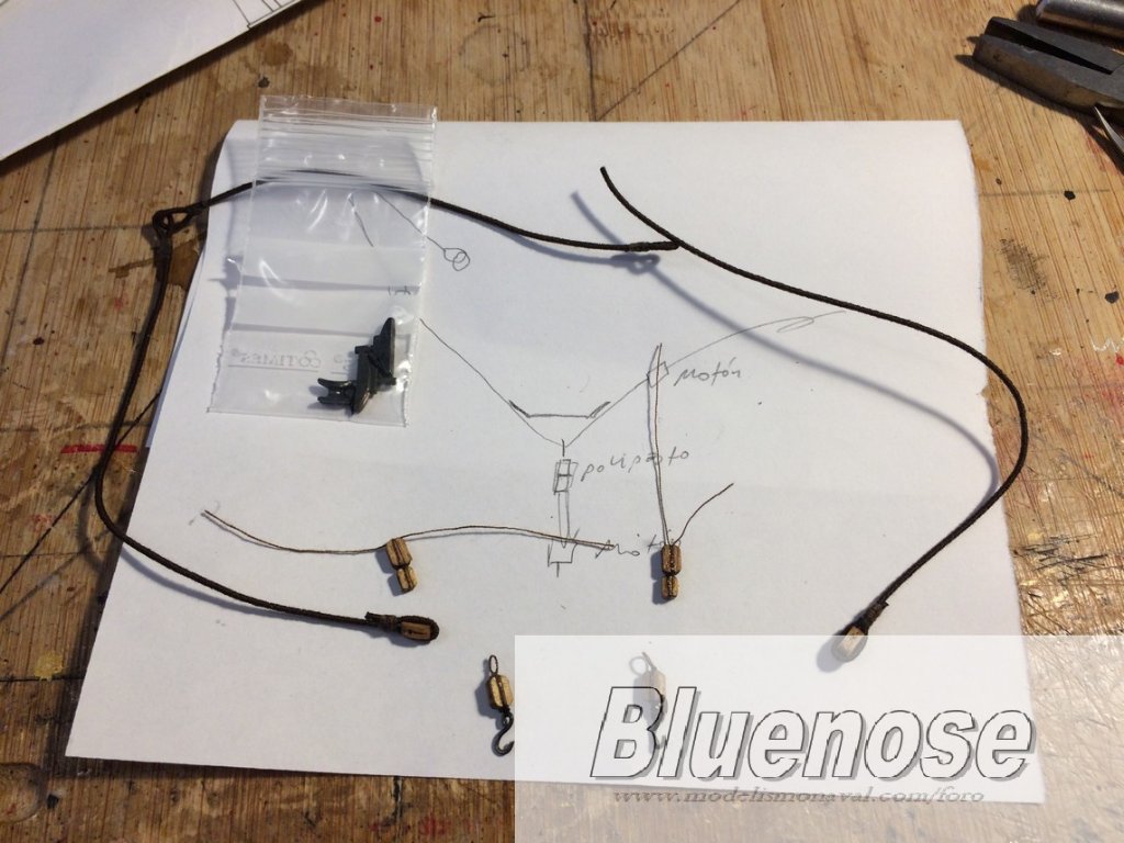

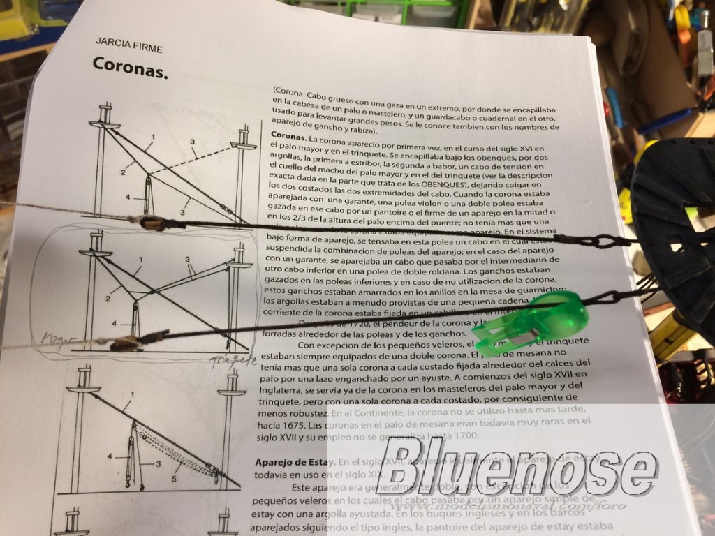

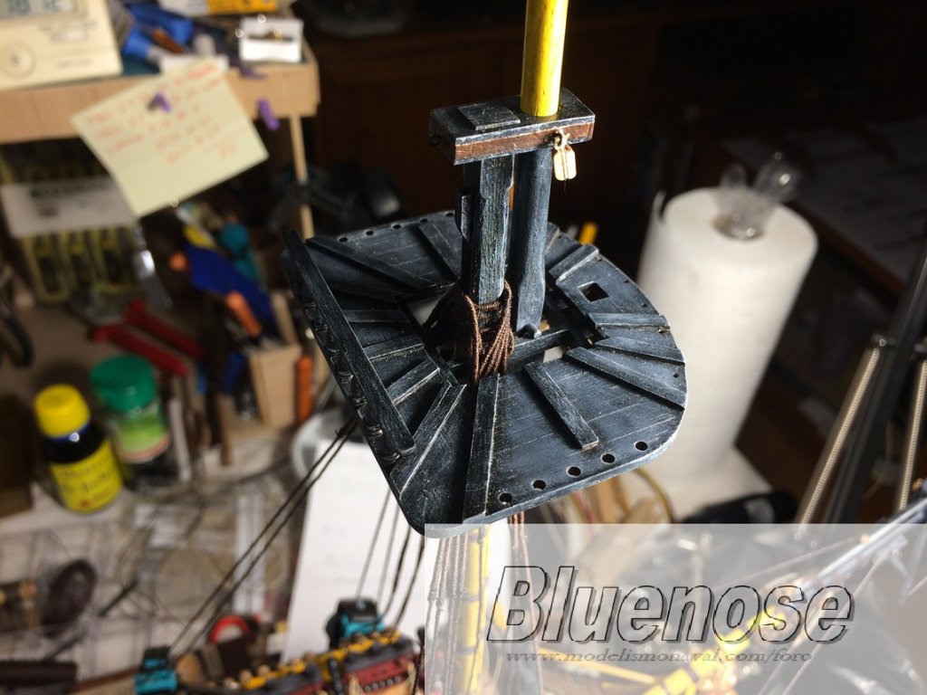

He hecho las coronas de carga y descarga del palo mayor. Van por debajo de los obenques así que guiandome por el Mondfeld, las hago con cabo aforrado y sus correspondientes motones, etc. Los polipastos son dos motones de distinta medida pegados. Las dejo flojas hasta terminar los estays.
Termino los obenques del mayor, incluyendo el que queda como impar. Los pongo pareados babor/estribor.

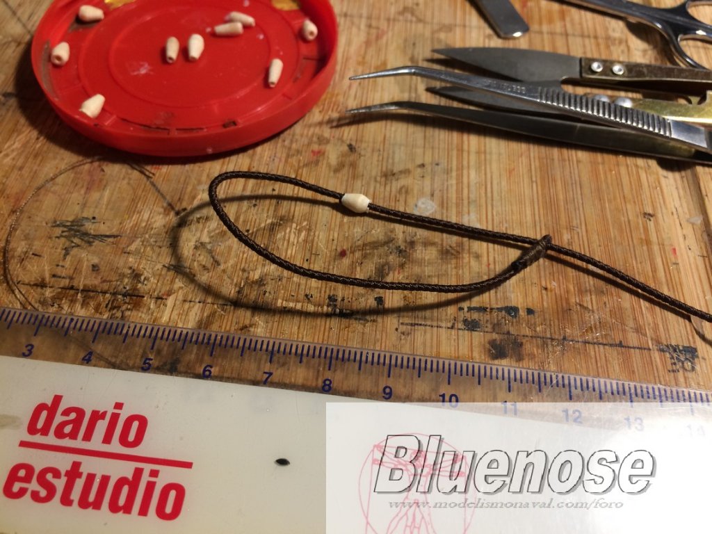

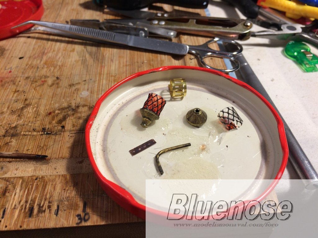

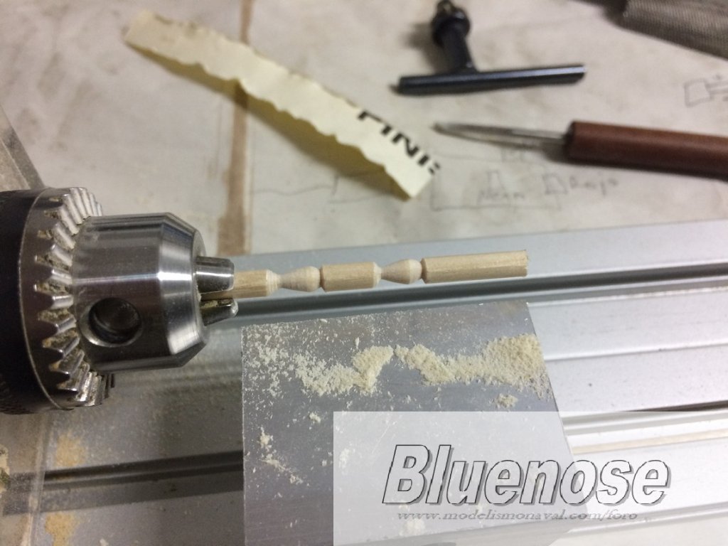

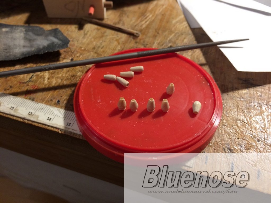

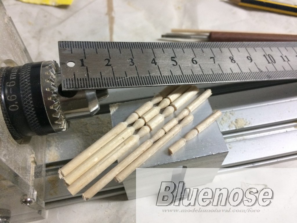

Antes de tensar y dejar los obenques fijos voy a colocar los estays. Torneo los barriletes y como me siento incapaz de forrarlos según la realidad (miden 7mm de largo por 3 de ancho) los aforro como si fuera un cabo. Pero antes de nada hago pruebas a ver si quedan bien (sí, parece que quedan bien). Hago 5 barriletes "grandes" para los estays de los machos y otros 5 "pequeños" (4mm por 2mm) para los estays de masteleros.
Bluenose
Mensajes: 1023
Barriletes
Mensaje por Bluenose »
No parece que queden mal. Además tengo que darle a toda la jarcia fija una pasada con betún de judea y quedará todo "cubierto".

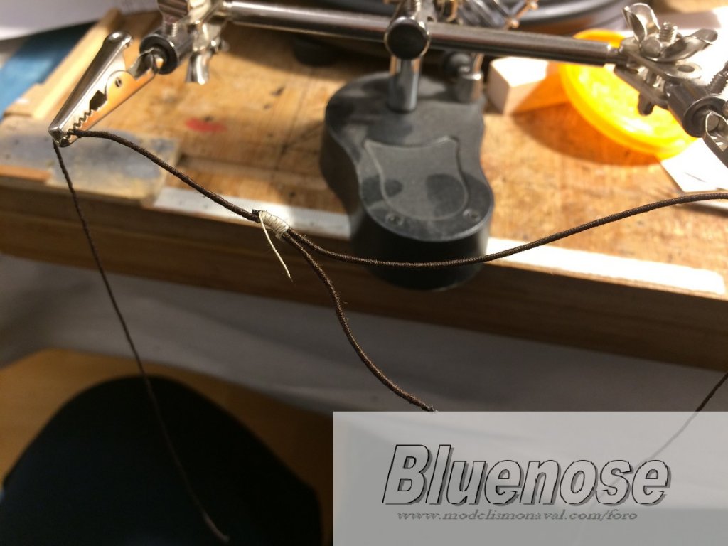

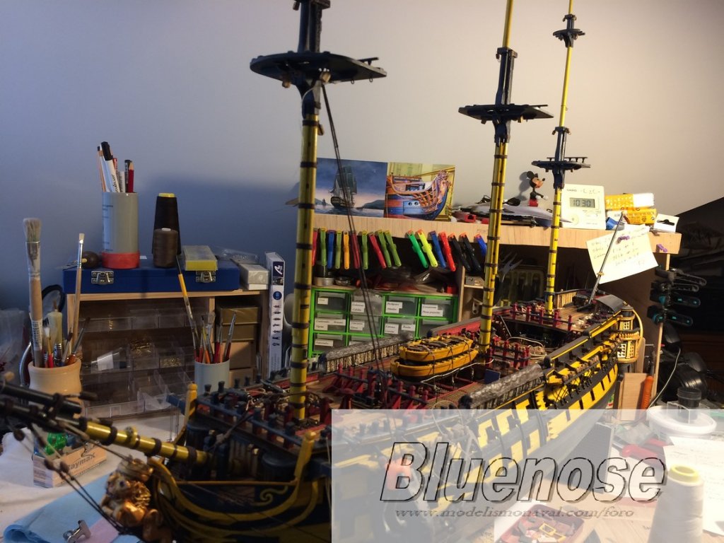

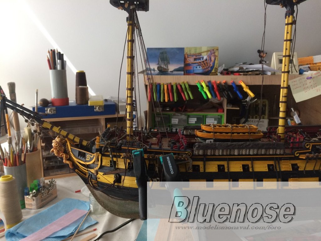

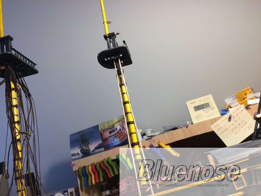

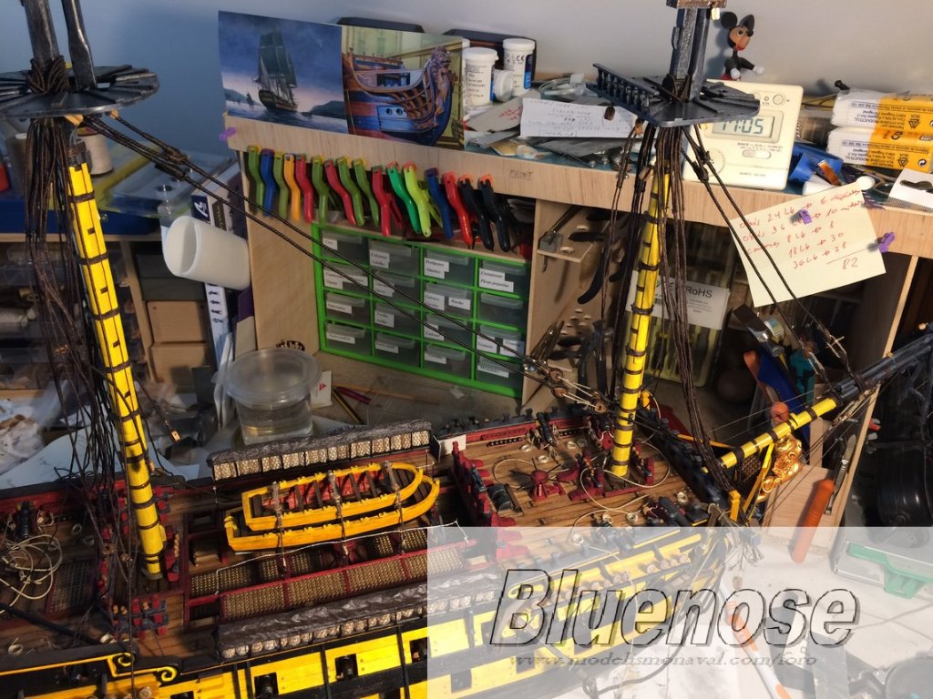

Acabo de terminar con los obenques, cosa que ha resultado bastante engorrosa por su proceso: Coger un hilo a modo de plantilla, colocar en el sitio, medir, retirar, cortar el hilo definitivo, aforrar según las medidas, pasar por una llama para quitar la pelusa, colocar en su sitio, pegar y atar la ligadura. Así todas las veces.
Dejo los obenques sin aferrar a las vigotas y mesas de guarnición puesto que tengo que poner los estays. Una vez confeccionados y presentados los estays y falsos estays es cuando me doy cuenta de que son del mismo grosor :doh: :doh: :doh:
Retiro los falsos estays y los hago de nuevo con su grosor adecuado, sus barriletes adecuados y todo lo demás. Prefiero no pensar en las horas de trabajo desperdiciadas.
También le voy a sacar utilidad al fanal que venía en el kit, será la linterna de la cofa del mayor.
Cosas de la vida
Un abrazo a todos y feliz año nuevo
Jaime
