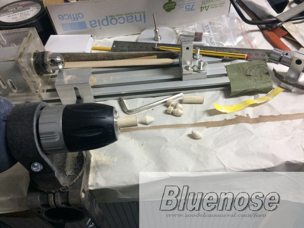

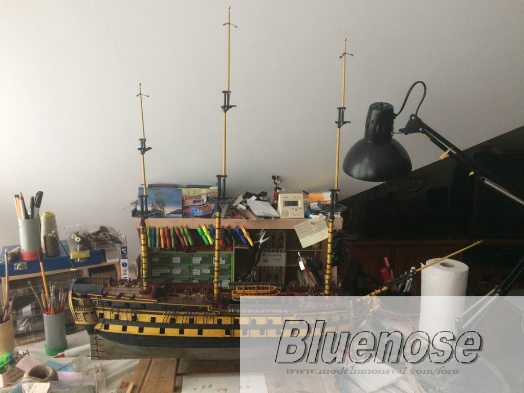

Te han quedado preciosos esos mástiles. Gusto, paciencia, maestría y un buen asesoramiento del Maestro Leopoldo.... Enhorabuena. Tengo ganas de verlos en su lugar, y iniciando la jarcia. Te seguiré sin moverme de la silla.

Muchas gracias Claudio, ahora estoy liado con la peana. Hasta que no lo tenga ya apoyado en su sitio definitivo no quiero liarme a arbolar y con la jarcia.

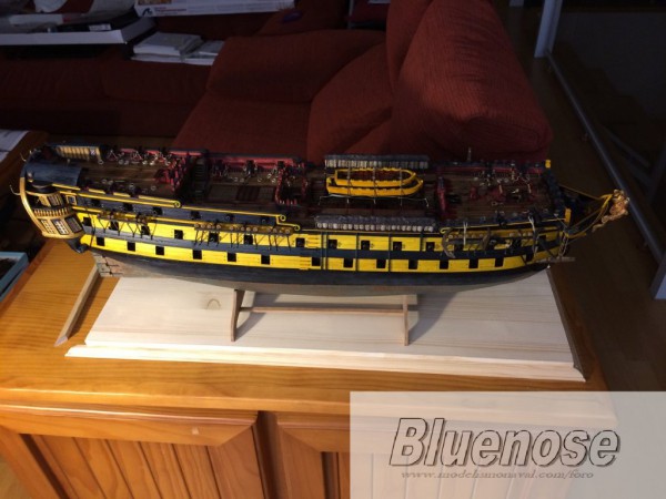

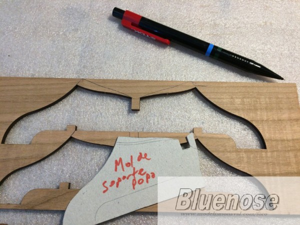

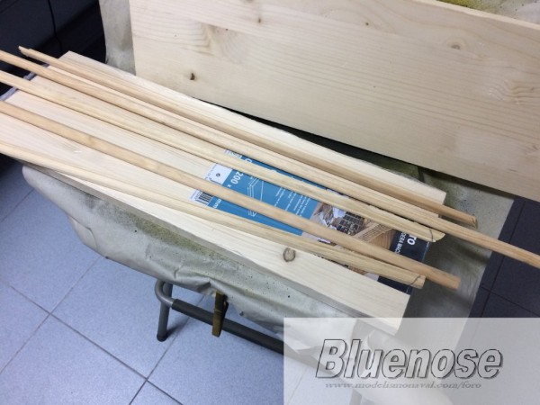

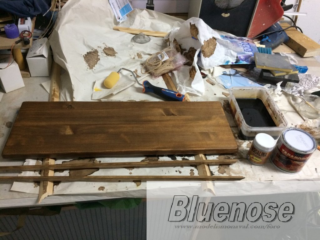

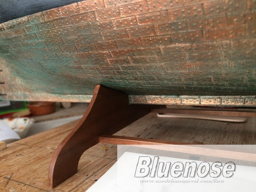

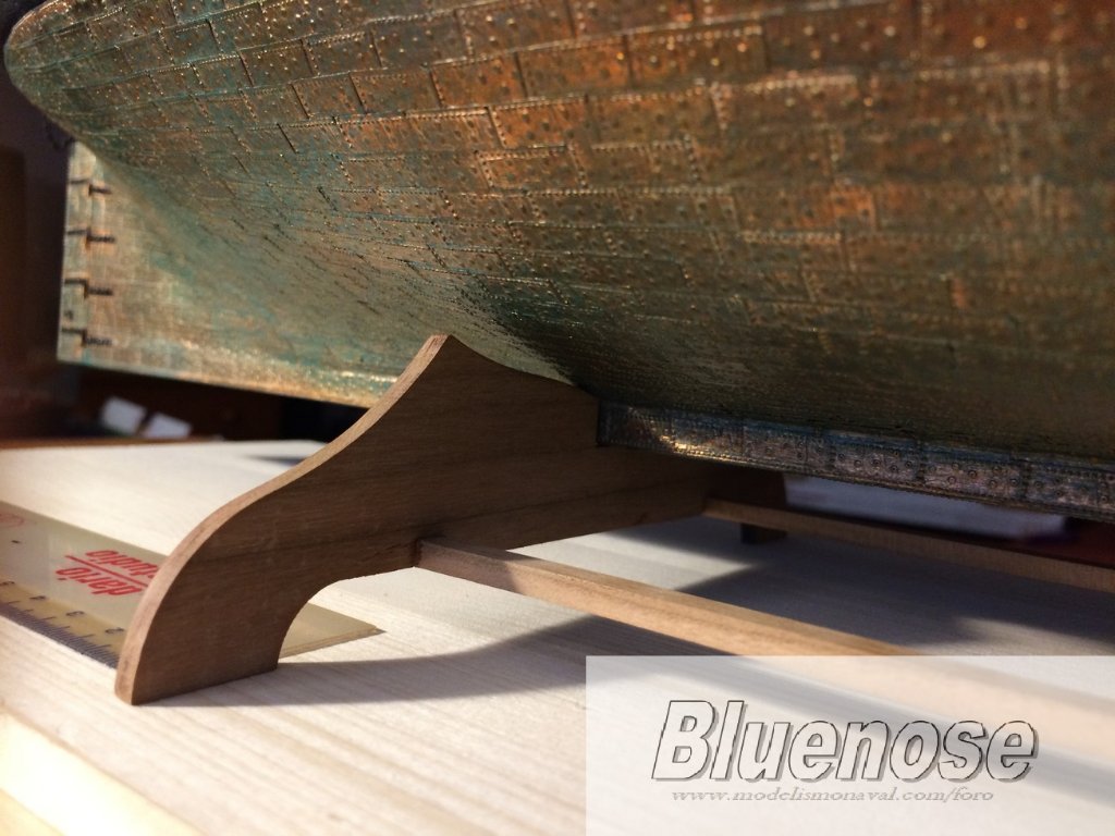

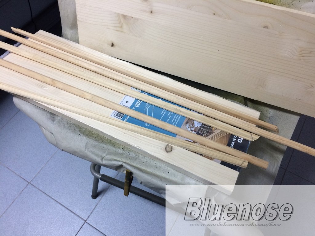

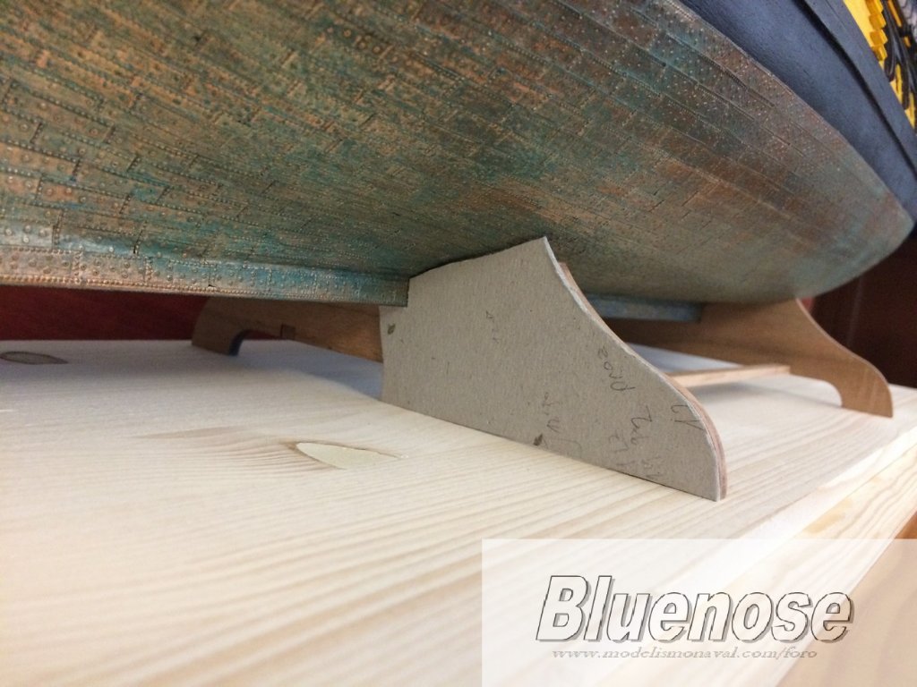

Peana

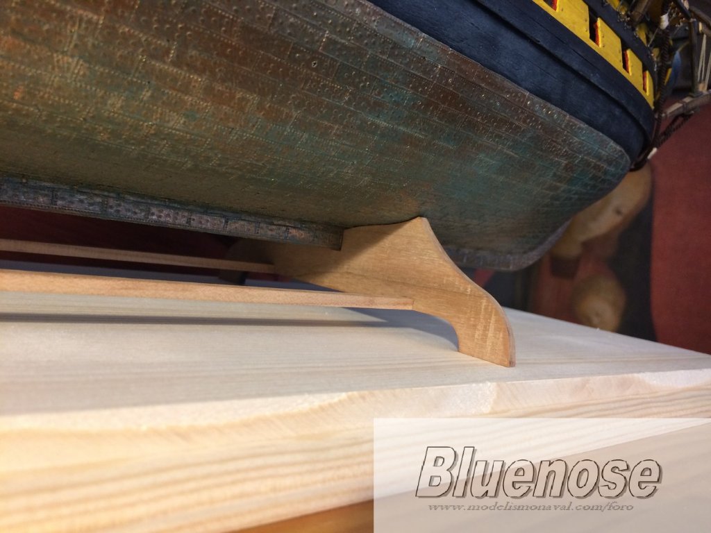

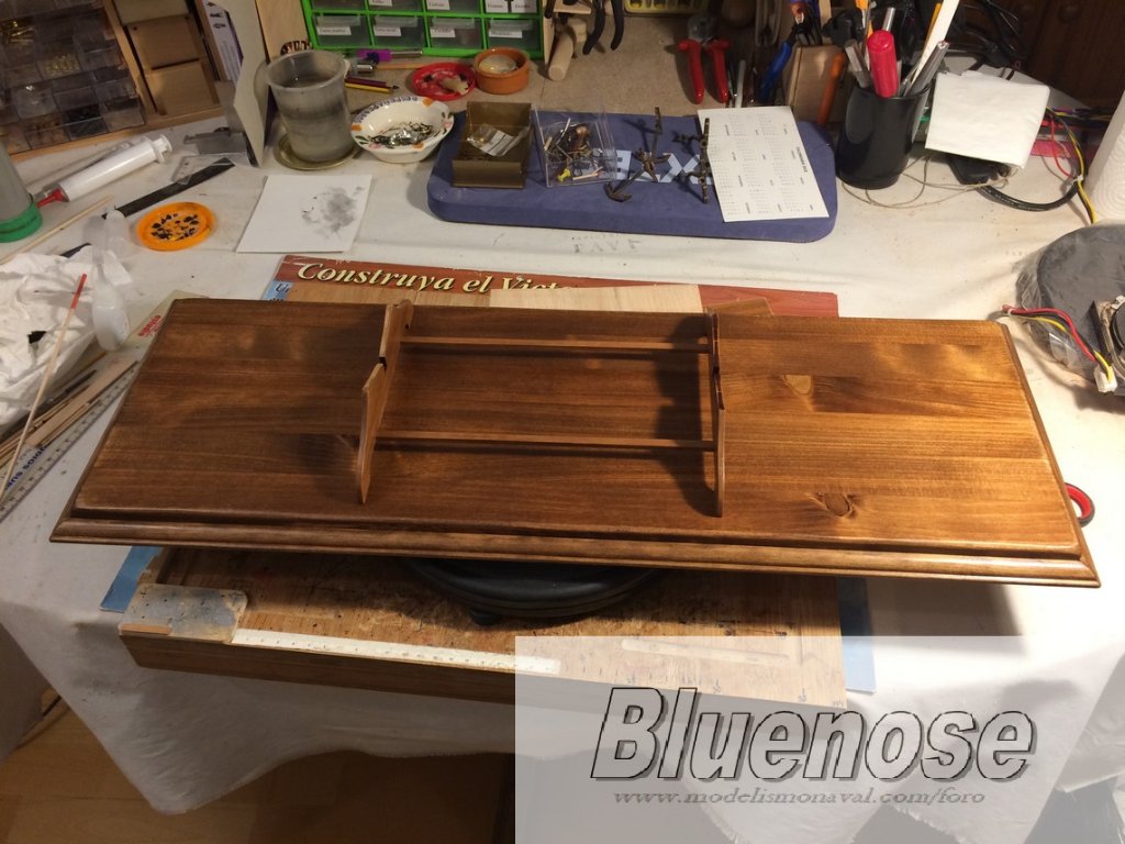

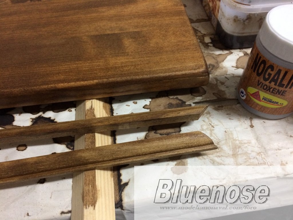

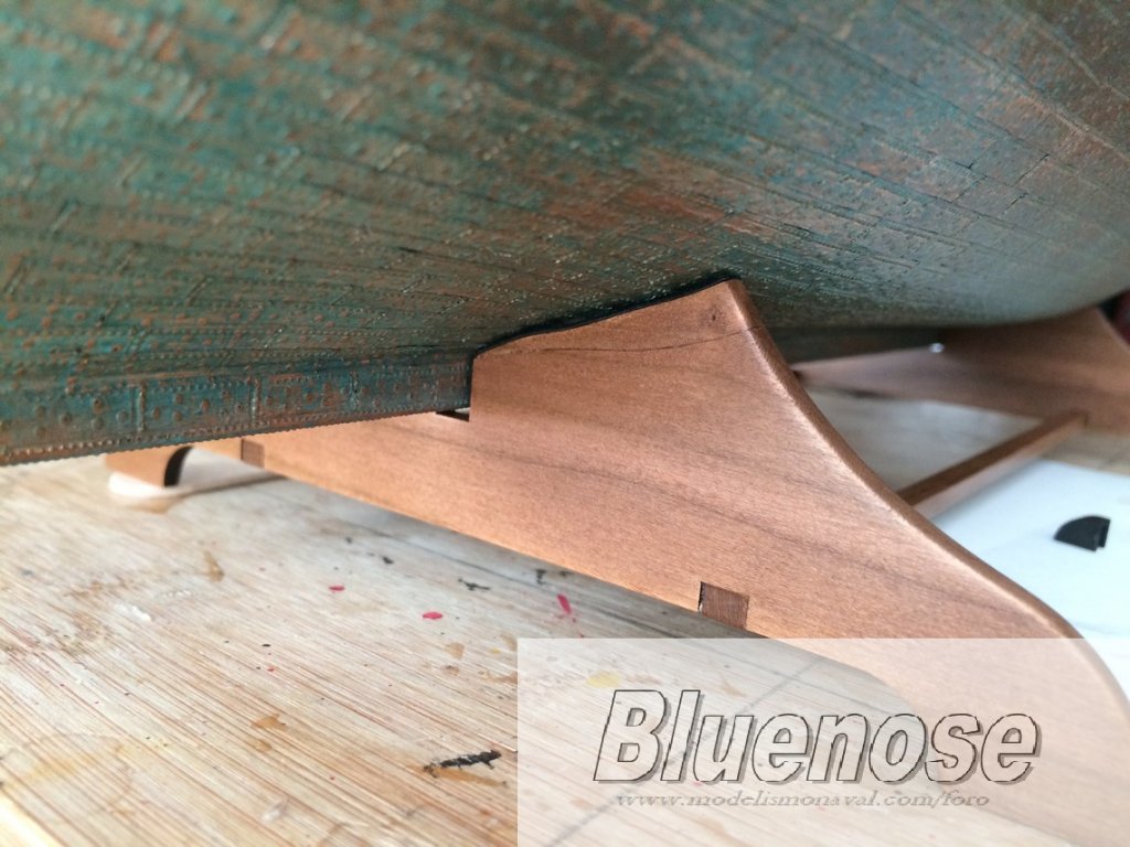

Buenos días compañeros foreros, ya he terminado la peana y os voy a enseñar cómo la he hecho.
Una peana grande cuesta un dineral. He optado por hacermela con una tabla de abeto de 5€, un perfil de 3€ y la cuna que venía en el kit. Así que en total con el tinte, tapaporos y barniz me habré gastado unos 10€ en total.
Lo primero fue arreglar la cuna del kit que no ajustaba bien por la parte de popa, luego la he tintado para que quede igualada con la base, tapaporos, lija fina y barniz satinado.
La base la lijo muy bien, matando los cantos vivos. Luego dos capas de tinte de nogalina, una buena capa de tapaporos, lija fina y antes de barnizar instalo los bordes hechos con el perfil.

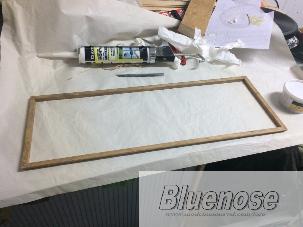

Los bordes los hago con un perfil (los hay de múltiples formas) los corto y lijo con toda la precisión de la que soy capaz. Les doy dos capas de nogalina y una de tapaporos, luego lijo con papel lija fina; para terminar los pego bien en rectángulo.
Cuando el borde está seco, meto dentro la tabla base y pego. Barniz satinado en spray y listo.
Espero que os haya gustado el método
Jaime
Jaime

Hola Jaime, con tu permiso copiare esa peana, te ha quedado estupenda, en mi kits no traía nada de cama para sujetar el barco, así que me toca hacerlo todo. Te estoy esperando para los obenques.
José Luis

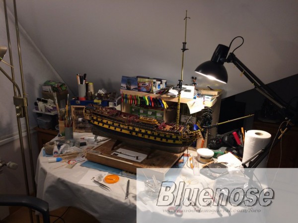

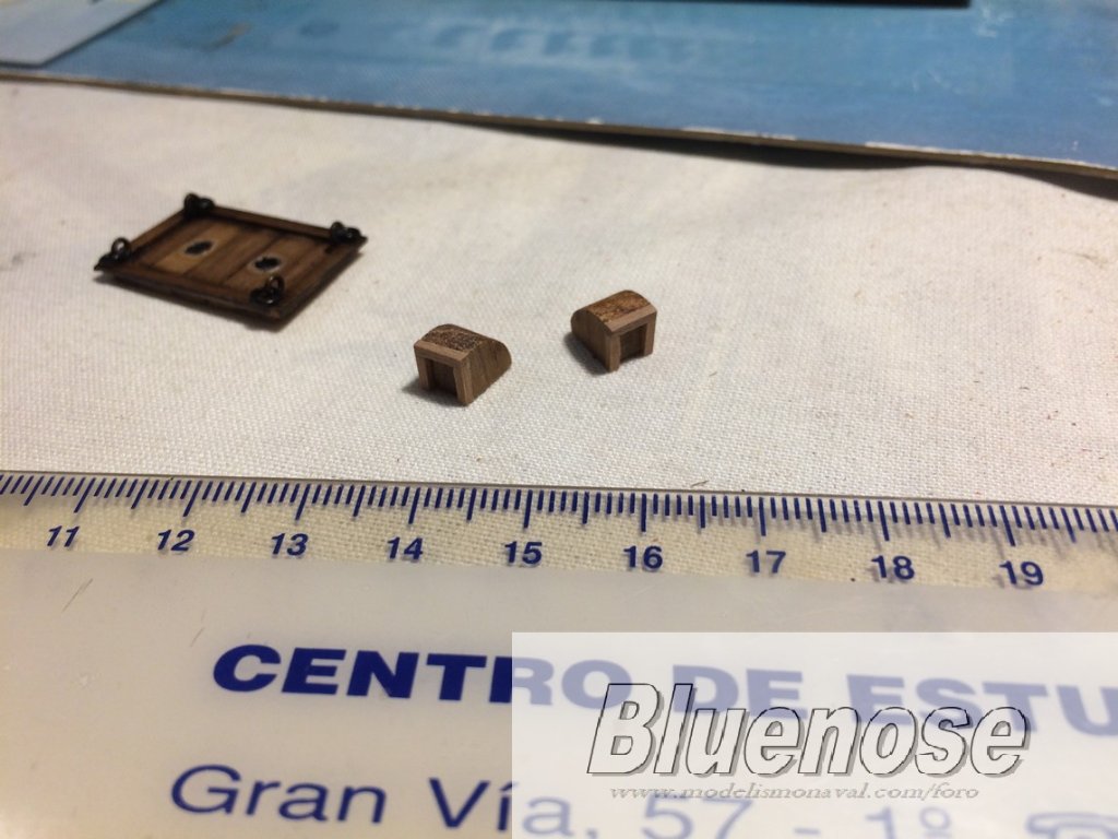

Re: San Juan Nepomuceno por Jaime
Muchas gracias José Luis.

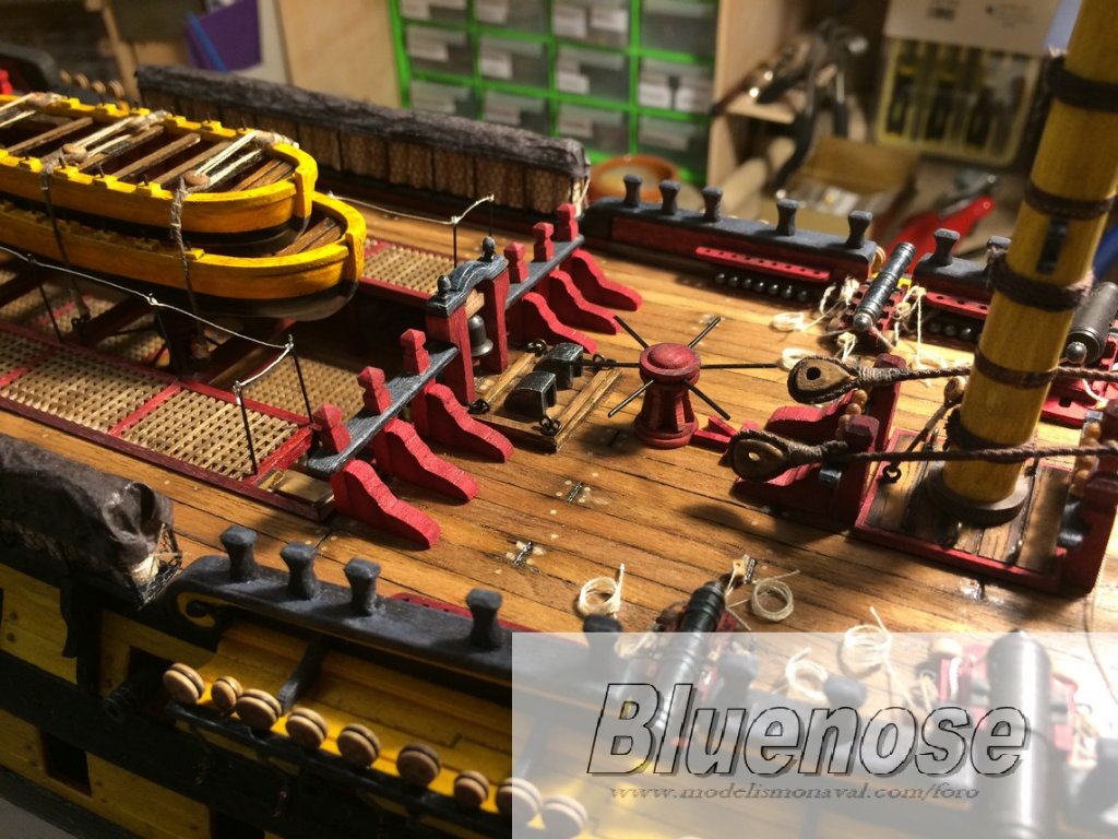

Una vez terminada la peana me pongo a arreglar cosillas y a arbolar.

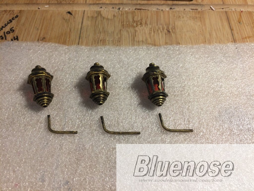

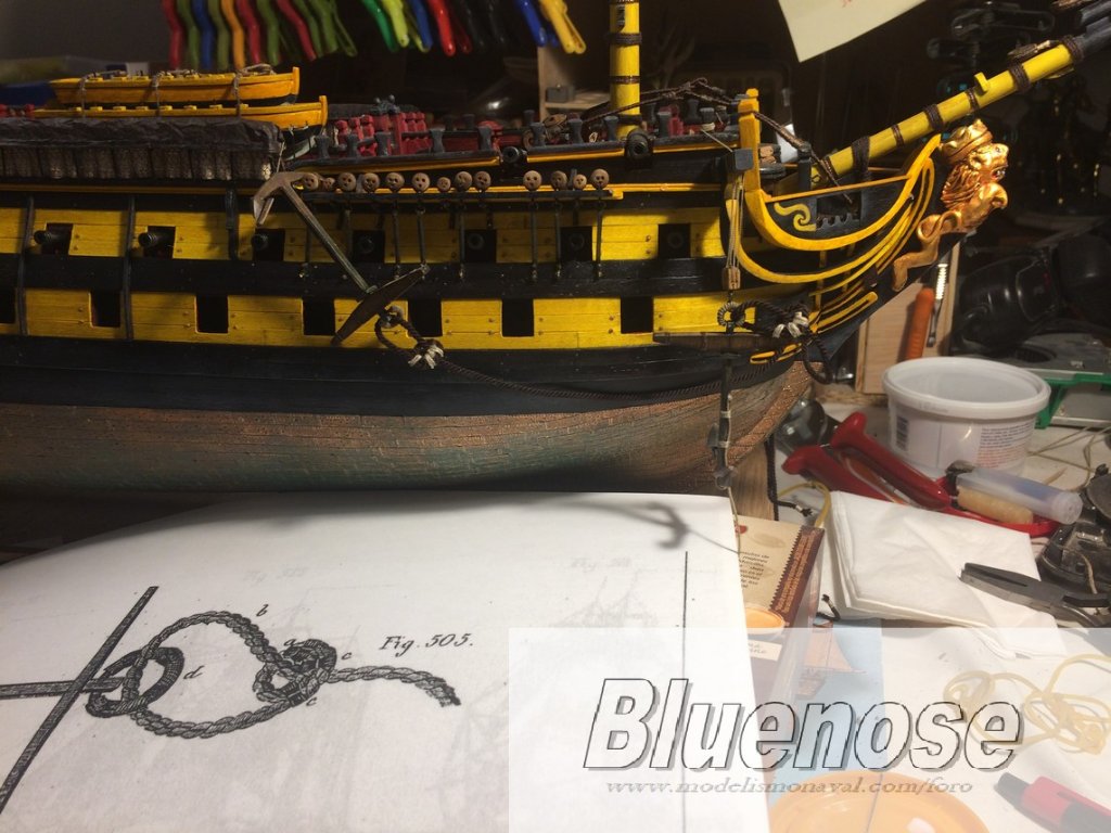

De acuerdo al consejo de Alejandro retoco los soportes de los fanales para que éstos tengan la misma inclinación que el espejo de popa.
De acuerdo a las indicaciones de Leopoldo rehago los nudos de las anclas. Ya aprovecho también para hacer las ligaduras de las boyas.

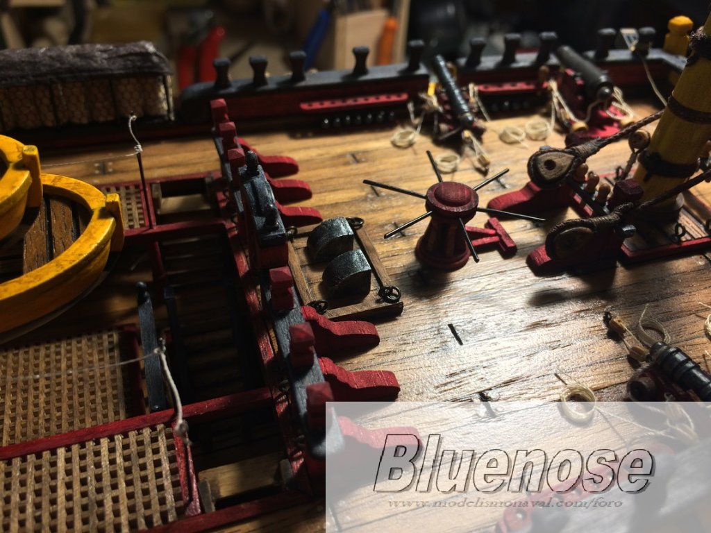

Termino de hacer las portas de los cañones de la 1ª batería.
Rehago las chimeneas que no eran correctas.
Jaime
Jaime

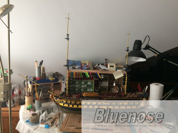

Arboladura

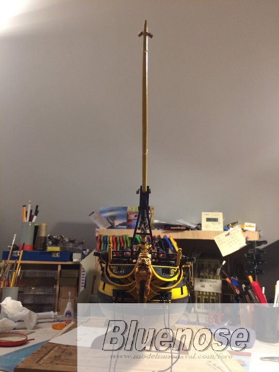

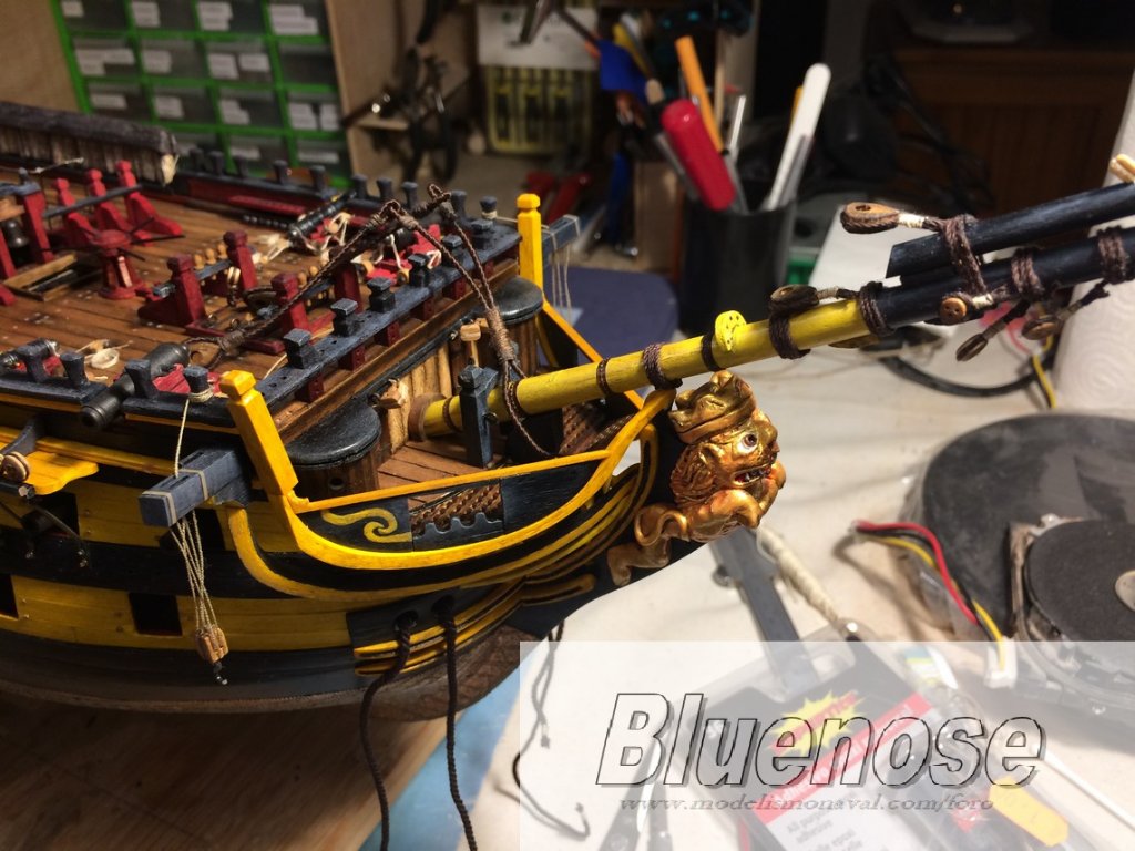

Sigo con la arboladura...

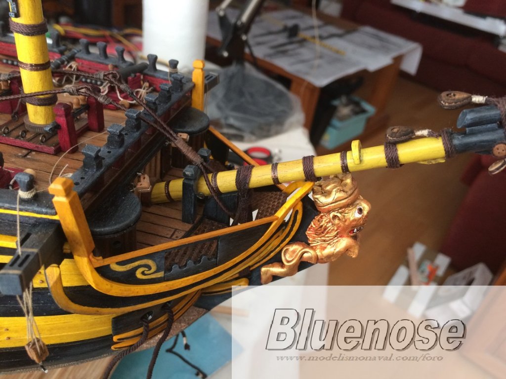

Hola, Jaime:
Que bonita te ha quedado la proa, y que elegante...enhorabuena.
Ya has llegado a la colocación del bauprés y de los mástiles, y tengo ganas de ver como va surgiendo la jarcia, con los flechastes, estays, y distintos aparejos. Con el acabado que has dado a los mástiles, está quedando precioso. Es una sana envidia el seguimiento que te estoy haciendo. Sigo pendiente de todos los nuevos aportes.
Saludos cordiales.
Claudio J.
Saludos cordiales.
Claudio J.
- Bluenose
- Colaborador Consejo Foro MN
- Mensajes: 1023

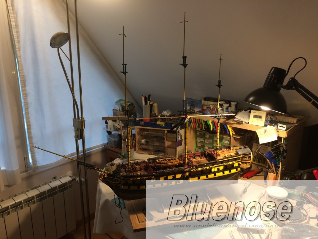

Muchas gracias Claudio, ya he desempolvado la aforradora para empezar con los obenques a ver que tal.
Jaime

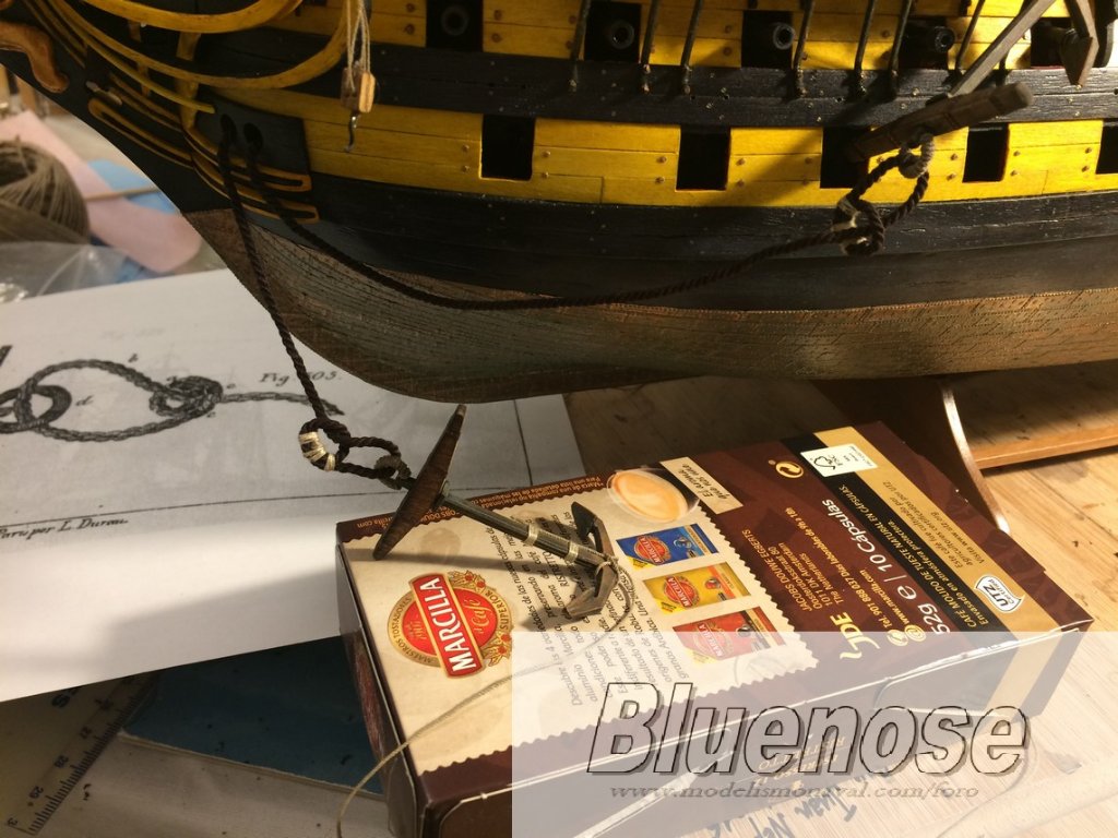

Buenas noches foreros:

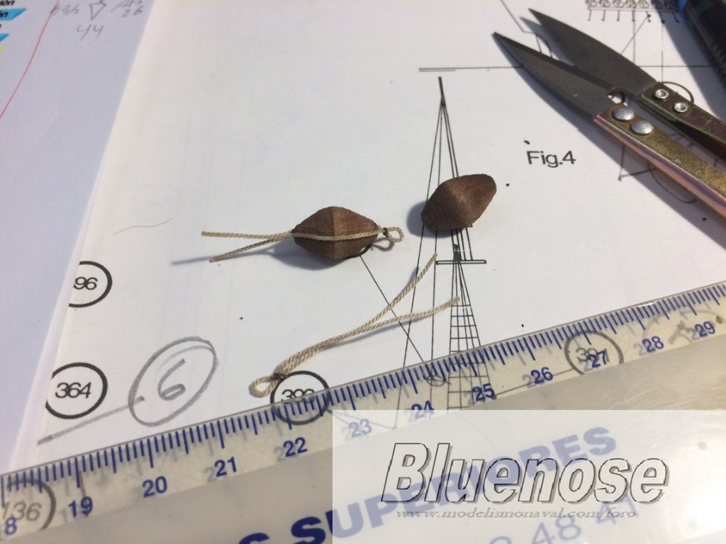

Jaime te está quedando de maravilla, sobre los nudos de las anclas y las boyas no se ve bien en las fotos, yo no las he puesto todavía y me gustaría saber como va.
Ahora estoy forrando los obenques,pero es desolador, cuando estoy casi terminando el cabo, zas, se rompe.
Creo que algo no estaré haciendo algo mal, pero como tú estás en ello si no es mucha molestia ¿ como los haces ?
Bueno té pido muchas cosas si puedes lo pones, gracias de todos modos pues solo viendo tu barco...
José Luis
José Luis
1 Swift
2 Le Hussard
3 San Juan Nepomuceno
4 Juan Sebastian Elcano
2 Le Hussard
- Bluenose
- Mensajes: 1023
Buenos días José Luis.

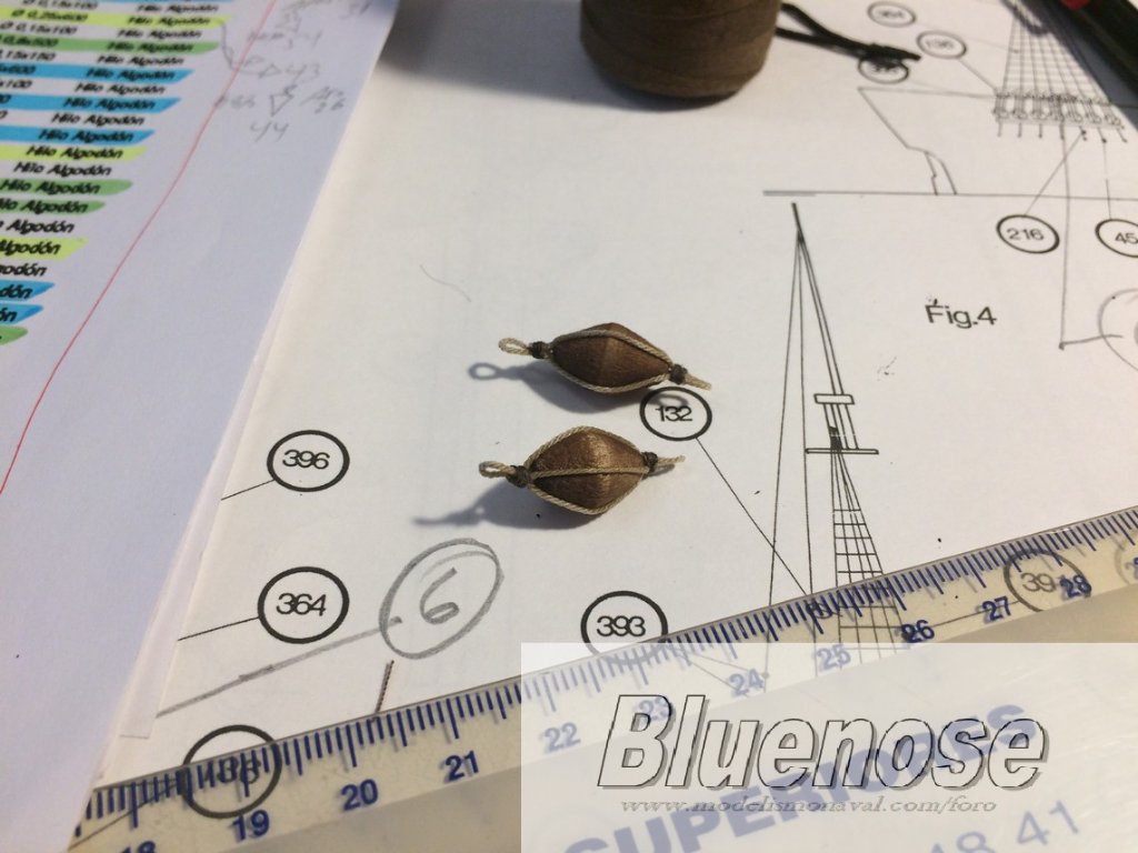

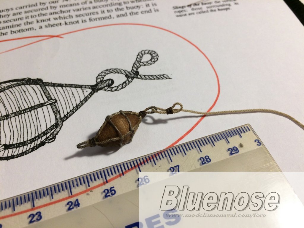

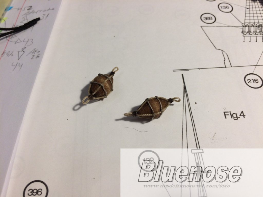

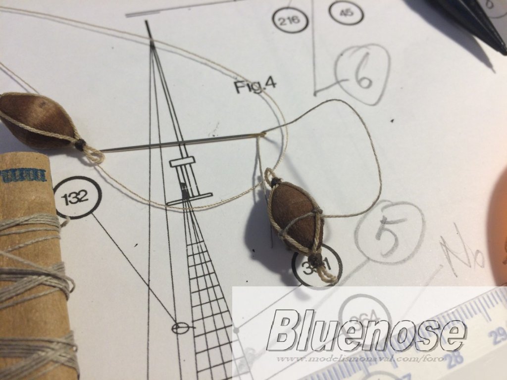

Es un placer poder ayudar en lo que pueda. Te pongo unas fotos de detalle de las anclas y las boyas. El nudo de las anclas lo puse mal en un principio y Leopoldo me mandó una imagen del nudo real que es el que aparece en las fotos. Para las ligaduras de las boyas me fijo en el manual de Boudriot. Cuando haya terminado con los obenques y flechastes las colgaré de ellos. Las boyas las hago con varilla de madera de los chinos de 10mm de grosor y de 15mm de largo, en el taladro y usando una lima de media caña.
Con respecto al aforrado de cabos, me hice una maquinita que es una tabla con dos motorcillos enfrentados (lo intenté con un solo motor y una varilla con engranajes pero no quedaba estable) y un variador de velocidad. Todo de AliExpress. Esta tarde saco fotos de todo y las pongo para que veas el proceso.
Jaime
Jaime

Hola Jaime,
Muchísima gracias por este paso a paso que te estás trabajando.
Una curiosidad: ¿dónde has encontrado la medida de la boya del ancla? Es un dato que no he encontrado en ningún manual, y llevaba años con el "gusanillo".
Saludos y gracias por tu trabajo.
