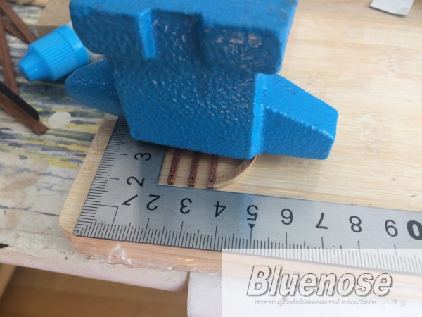

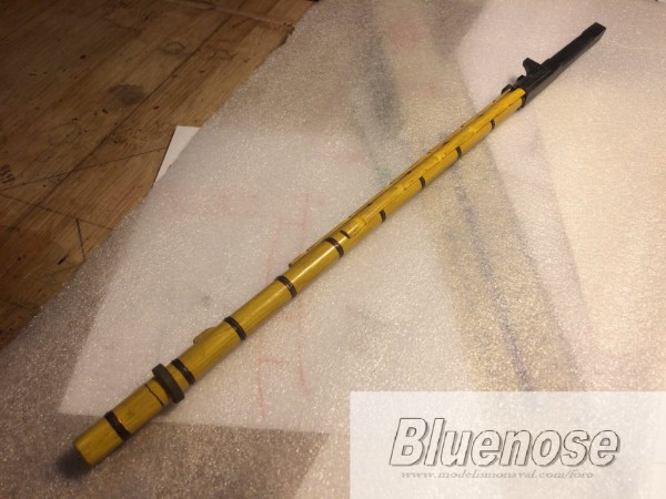

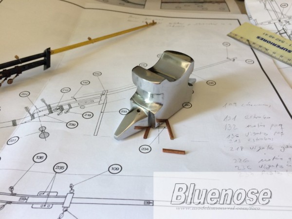

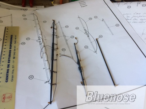

Ahora comienzo con el bauprés.

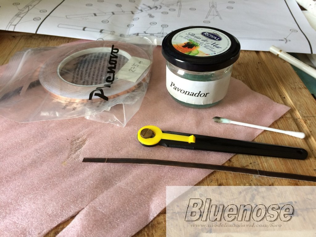

La única mejora que le hago con respecto al kit es ponerle los zunchos metálicos. Los hago con cinta de cobre adhesiva a la que le marco unos remaches para darles un poco de volumen. Me fijo en fotos de modelos de museo de barcos de la época para ponérselos.

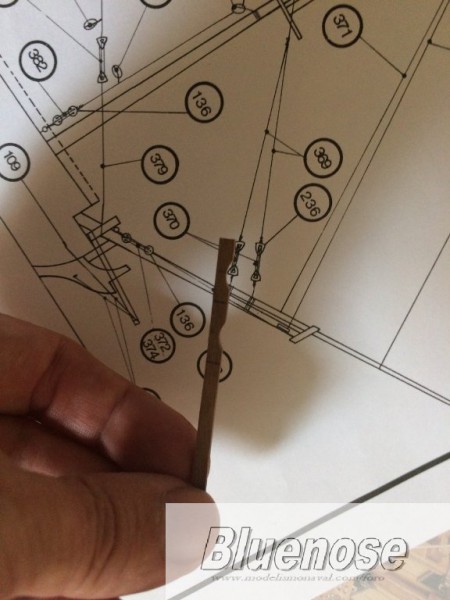

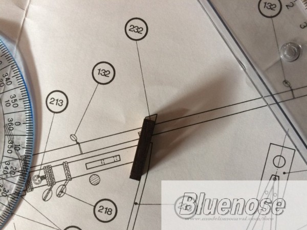

El tamborete debe llevar los agujeros con la inclinación adecuada. Lo intento y me cargo el del kit ya que es demasiado pequeño, así que me hago uno nuevo con las medidas adecuadas.

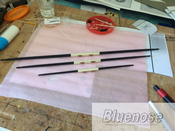

También me comenta Leopoldo que los refuerzos centrales de las vergas no son tan grandes, así que los hago un poco más cortos.

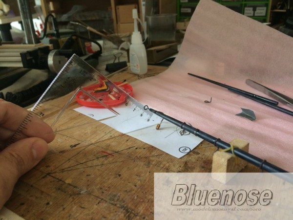

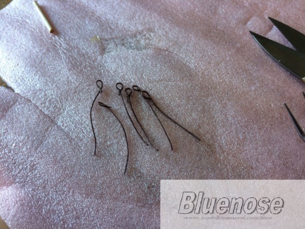

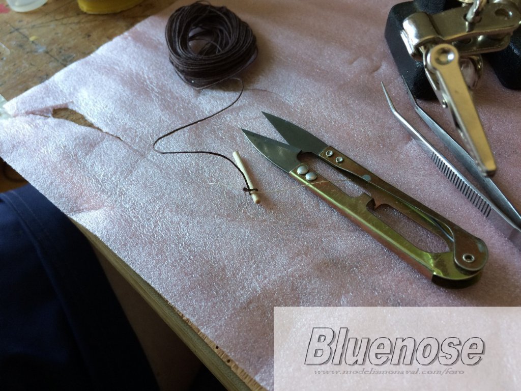

Los estribos de los guardainfantes que en el kit son cáncamos, los sustituyo por unos hechos de hilo.
El sistema de sujección central de estos guardainfantes mostrado en el kit es "a la inglesa", así que de nuevo gracias a Leopoldo los corrijo y los hago "a la española".

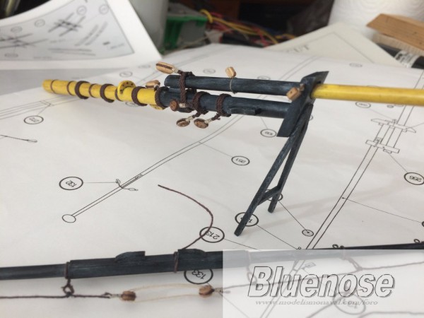

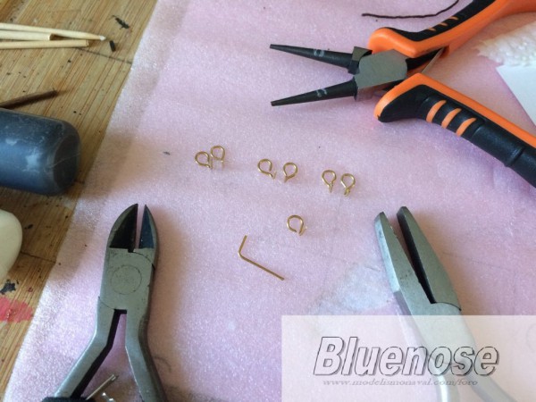

Continuo con unas fotos más...

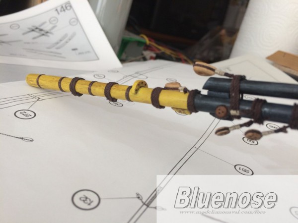

También hago el "moco" con mucho cuidado y voy vistiendo todos los palos con sus correspondientes trincas, motones, vigotas etc.
Con respecto a la pintura y envejecimiento, lo hago en el momento oportuno y a medida que voy haciendo más cosas, voy retocando y barnizando.
Esta tarde le saco más fotos al bauprés terminado y os las muestro.

Bueno pues aquí tenéis el bauprés terminado.
Lo instalaré en su sitio cuando le haya hecho las velas, y esto sucederá cuando haya terminado con todos los palos.

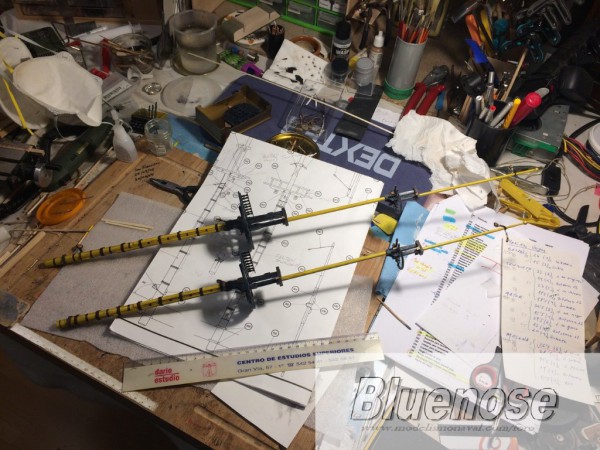

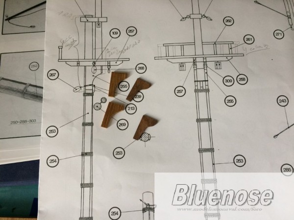

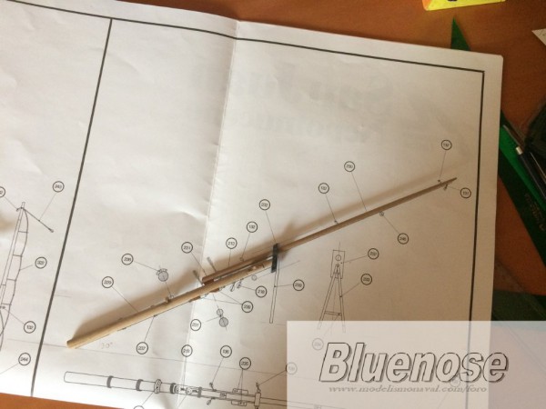

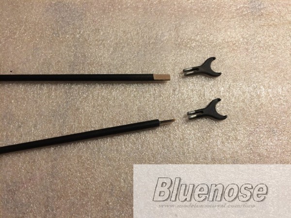

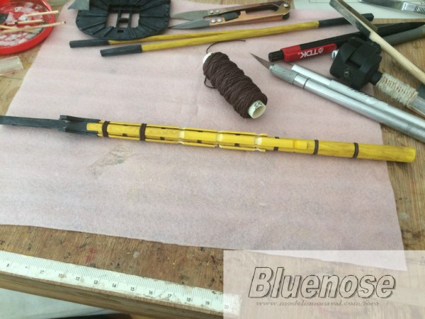

Ahora paso al trinquete.

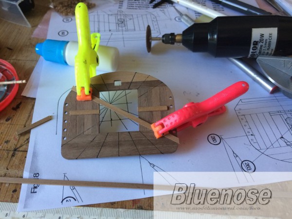

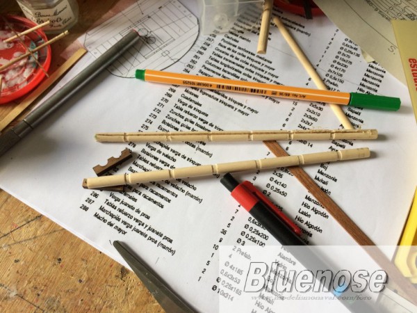

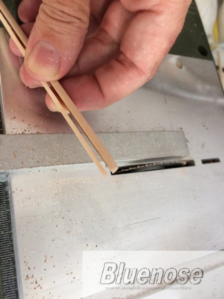

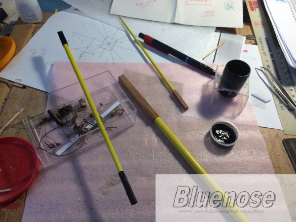

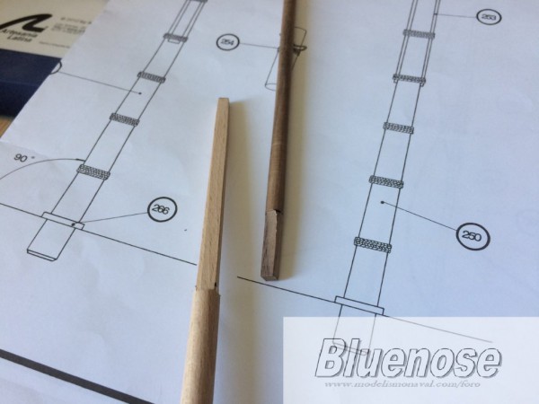

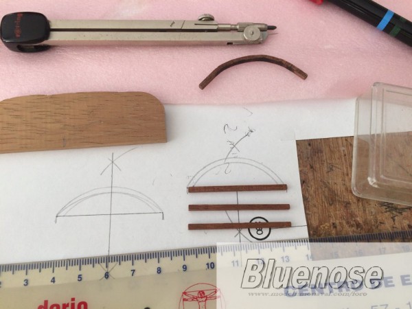

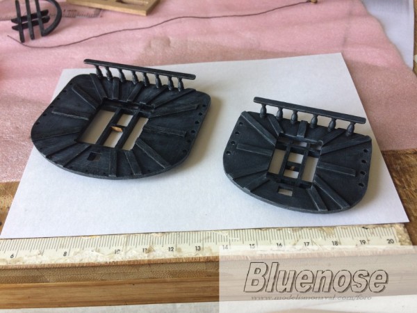

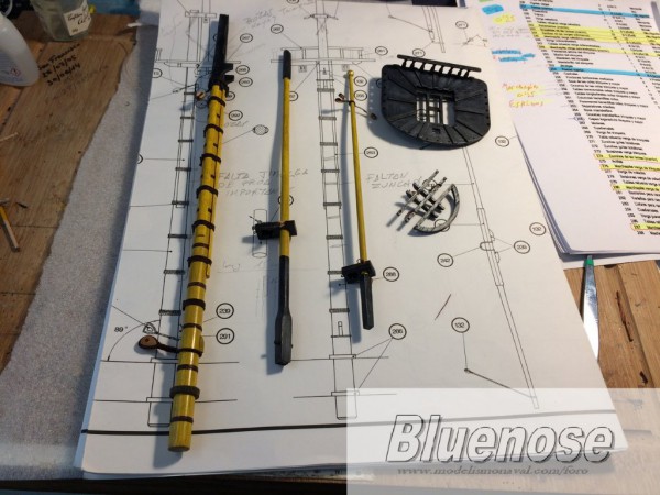

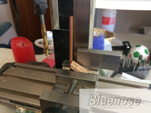

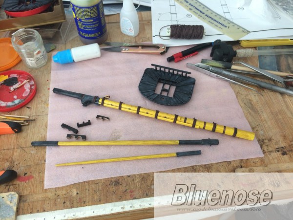

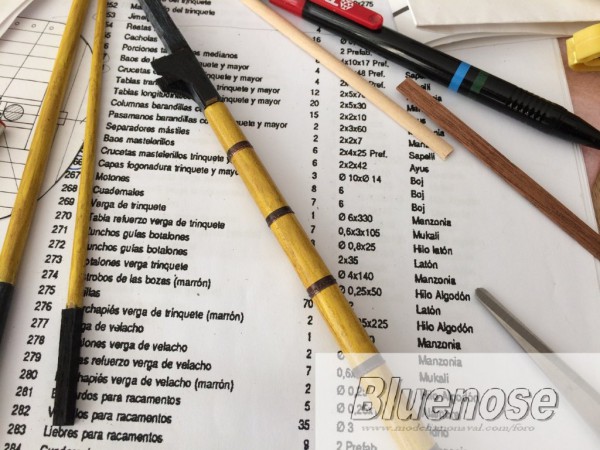

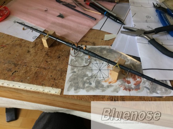

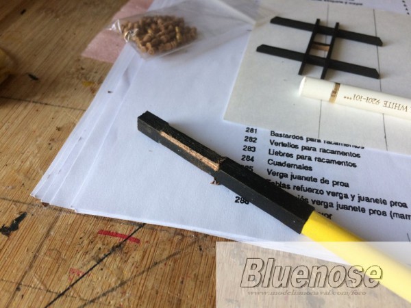

Conificación de macho, mastelero y mastelerillo. Además hago la simulación de que son cuadrados en los extremos. Primero los lijo para darles la forma cuadrada y luego pego unas chapillas de sapelli encima para darle más volumen. La aristas cuadradas del palo macho la "achaflano" un poco tal y como se ve en los modelos de los museos.

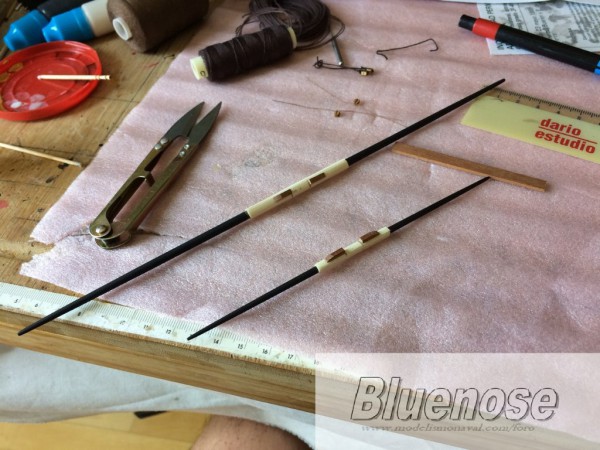

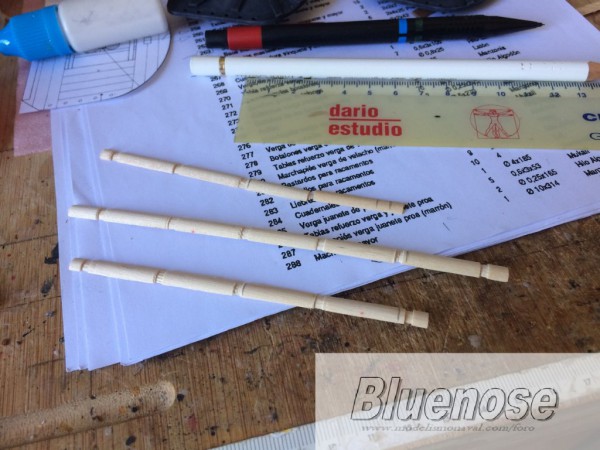

Conificación de vergas y botalones.

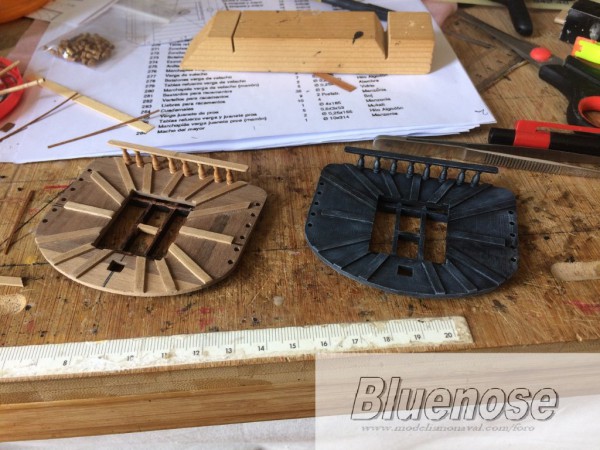

Pintura, envejecimiento y barniz.

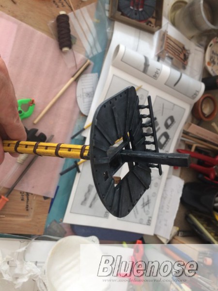

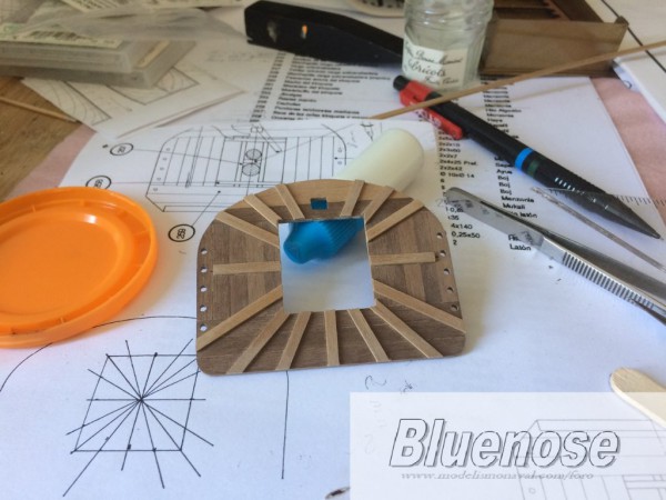

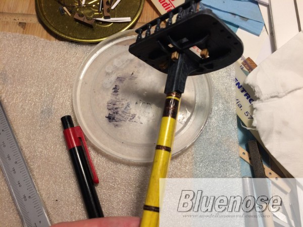

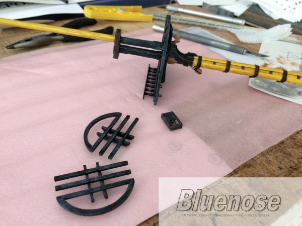

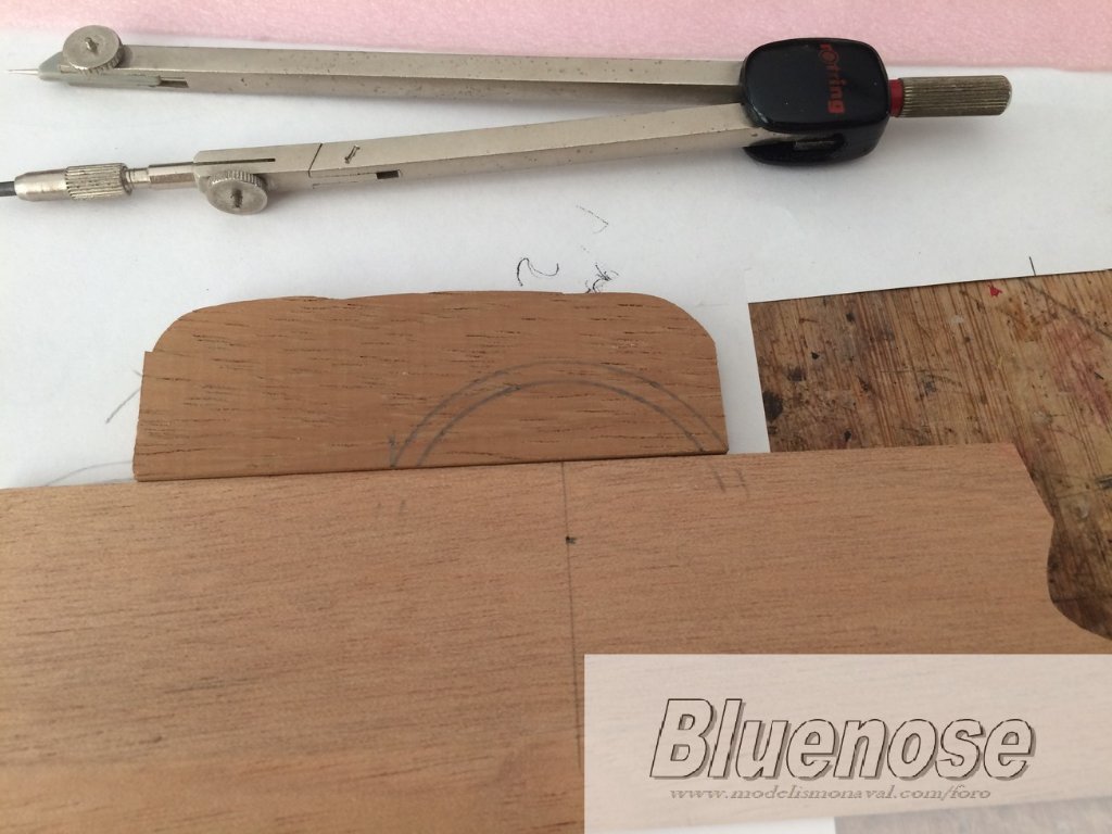

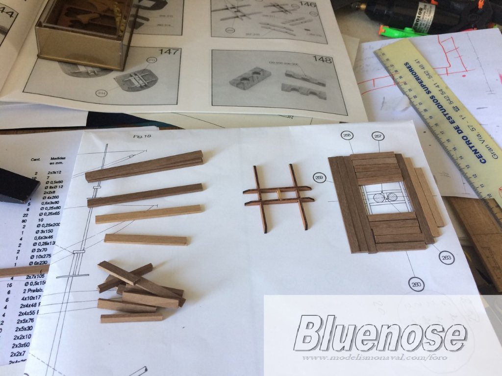

Cofa: De acuerdo a las instrucciones del kit pero con las siguientes modificaciones: más columnas en la barandilla, no tan redondeada por la parte de popa, con listones de refuerzo en la superficie.
Cuando haya hecho algo más, os lo muestro.

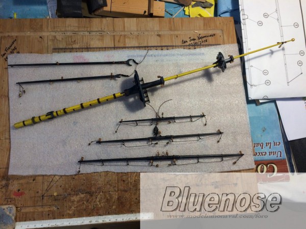

Buenos días compañeros foreros.

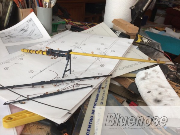

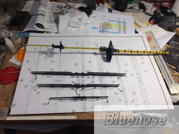

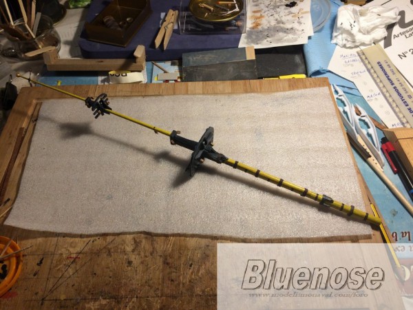

Pues ya he terminado el trinquete. He tardado casi un mes en hacerlo, y tiene una serie de modificaciones con respecto al sugerido por el kit. Todas ellas gracias a Leopoldo y su disponibilidad a compartir sus vastos conocimientos.

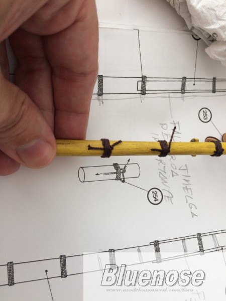

Le he puesto zunchos metálicos al palo macho y a los tamboretes.
Jimelga frontal, algo más larga que las laterales.
Tablas de refuerzo de las vergas no tan largas.
Cofas sin tanto rebaje en la parte de popa (más con forma de "D") más columnas en la barandilla y listones de refuerzo en la parte superior.
La cruceta con un listón frontal curvado.

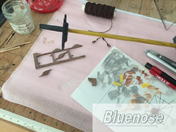

Estribos de los marchapiés de hilo (no cáncamos).
Amarre de los marchapiés con vigotas (estilo franco-español) en lugar de atados a la cruz (estilo inglés).
Hago las cacholas con madera algo más gruesa que las que vienen. Le pongo cacholas también a la cruceta.

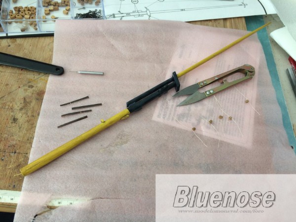

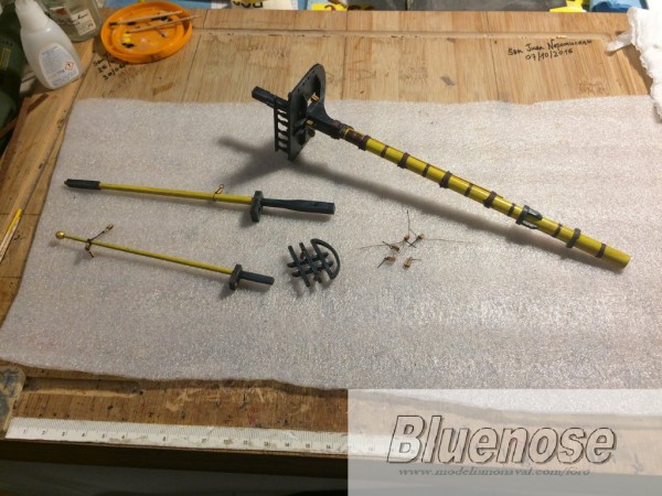

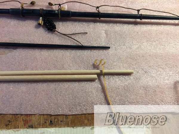

Unas fotillos más....
Los soportes de los botalones dan un poco de guerra porque cuesta pegarlos, pero con paciencia todo se consigue ;)

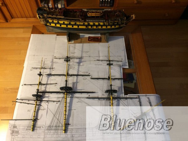

Buenos días queridos amigos.
Después de dos meses ya he terminado con la arboladura.
Con respecto a lo ya mostrado decir que he añadido unas ligazones en el extremo de los botalones ya que así lo he visto en diversas fuentes y por sentido común, sólo con los zunchos metálicos no podrían sostenerse.
Con respecto a lo que os voy a mostrar:
- Me sorprende la poca diferencia en tamaño que hay entre el palo trinquete y el mayor. Son muy parecidos y las cofas de ambos quedan casi a la misma altura.

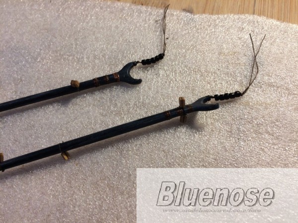

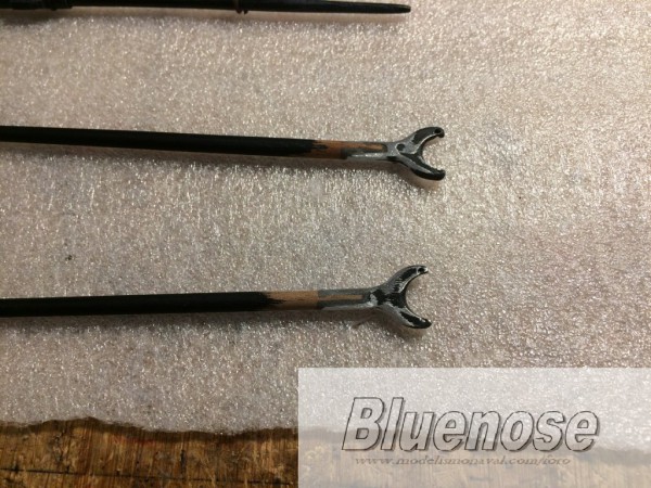

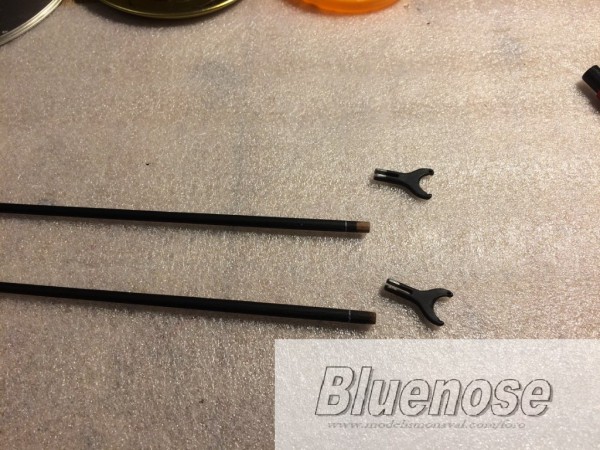

- Siguiendo las indicaciones de Leopoldo, añado al Mesana unos refuerzos metálicos en la zona de rozamiento del pico.
- Mantengo las bocas de cangrejo metálicas del kit (no son atroces como otras piezas de metal así que con un pequeño tratamiento quedan bien). Las pego al pico y botavara con epoxi bicomponente y quedan perfectas. Les pongo unos zunchos metálicos en la unión tal y como veo por ahí.
