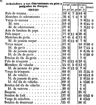

Coincido con Cayetano. Por si te sirve de algo ahí tienes el inventario de la arboladura y velamen.

Gracias por la aclaración, aunque era evidente. Lo he preguntado para intentar retomar el tema del hilo, muchas gracias Marengo por las dimensiones de la arboladura. Me vienen fenómeno.

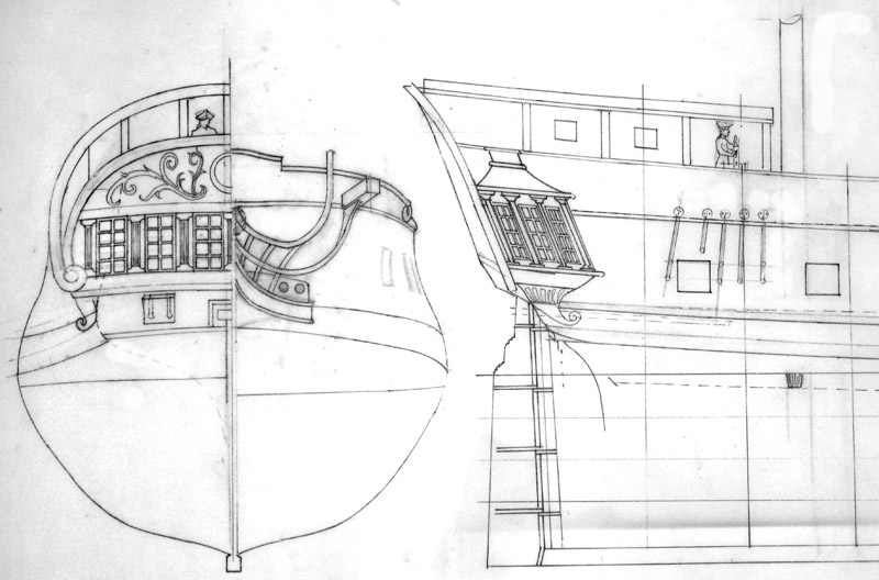

¿ Seguro que no existe un plano de estas corbetas o alguna semejante?

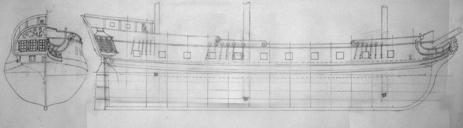

Estoy dibujando los planos, a ver qué tal quedan.

Parce que no exista nada, pero poco a poco se ha ido recopilando una gran cantidad de información que unidas a un par de diseños típicos de unas corbetas de la época pueden dar suficiente información para aventurar una propuesta fiable.
Pero el caso es que repasando planos de barcos similares de la época no acabo de diferenciar bien laa corbetas de las fragatas, y me refiero a diferencias reales. Salvo tal vez el porte y el castillo de proa que unas lo llevan y las otras no.
Porque en algún sitio indican que las corbetas llevaban el mesana sin velas cuadras, pero es evidente que en todas las ilustraciones de Malaspina sus corbetas las llevan.

En el estudio (tesis) de Josu Ruiz Godia, sobre bergantines de la Armada y mercantes. Define la corbeta:Tiene el mismo aparejo que la fragata, pero es menor y tiene también menos armamento, de doce a dieciseis cañones. Algunos bergantines tenían este mismo número de cañones. En Cataluña (S. XIX) se llamó corbeta a la fragata cuyo palo de mesana no estaba cruzado y tenía escandalosa.zapalobaco escribió: Pero el caso es que repasando planos de barcos similares de la época no acabo de diferenciar bien laa corbetas de las fragatas, y me refiero a diferencias reales. Salvo tal vez el porte y el castillo de proa que unas lo llevan y las otras no.
¿Es posible y fiable, con las medidas principales, plano longitudinal ( Estado del apresto, armamento y pertrechos de las corbetas Descubierta y Atrevida y arreglando un plano de fragata de Romero de Landa?
Marengo
Marengo

Yo también creo que con la información que hay se podría hacer una aproximación conjetural bastante buena.
No tendría la garantía de reflejar el original al 100% pero sí podría constituir una buena muestra de lo que pudieron ser las famosas corbetas.
Además me parece que hay grabados de época que representan la Atrevida. Concretamente hay un sello de Correos de 1,50 Pts. que me parece está copiado de uno de esos grabados.

Una muy buena aproximación.
