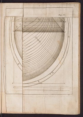

0:41 de la mañana... sigo con ello seguro que salvo el escollo. El programa promete. Me he releido las paginas del hilo y he encontrado varias respuestas que no me hacen sentir tan solo en esta singladura Hurrey!!
Yo las estoy pasando canutas pero solo es el comienzo, todos los comienzos son duros. ¿Qué se le va ha hacer?
Os adjunto una imagen para que veais CÓMO hemos avanzado desde la "imagen" hasta programas como estos y juer!!!
Si podemos llegar a generar con este programa modelos a escala,-joyitas de arte-, o barcos a 1:1 ,- de esos que aparecen en las noticias, de los que se hunden de verdad-, pues me parece una autentica MARAVILLA.
Un Saludo a todos y feliz Martes!

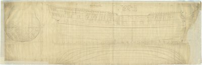

Lo siento me ha salido solo el plano de lineas de agua, aqui os dejo el completo, por si os animais alguno... Nada me he cargado el planito entero. lo busco a ver.
En realidad esta descargada desde aqui:
http://www.google.es/search?q=HMS+Bello ... 29&bih=541" onclick="window.open(this.href);return false;
Un saludo a todos.
Daniel.
