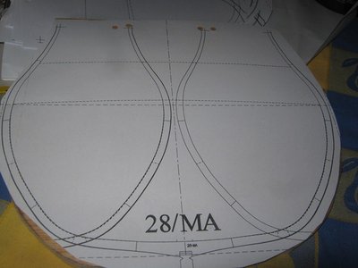

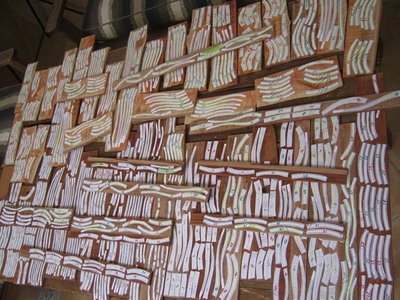

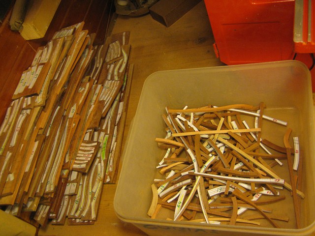

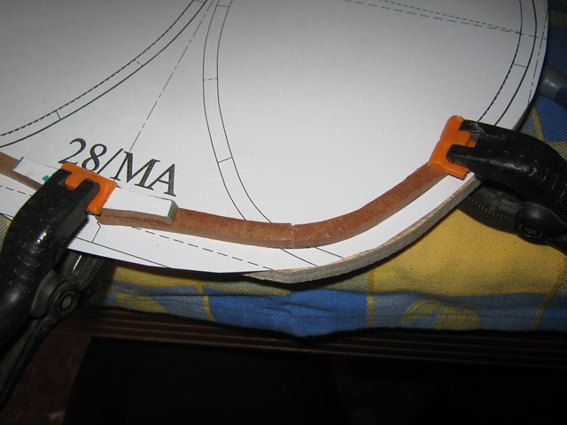

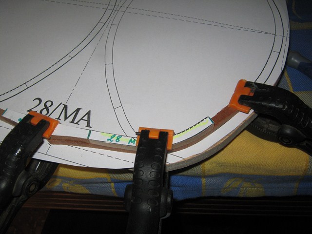

ya he empezado a recortar las piezas de las cuadernas

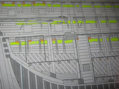

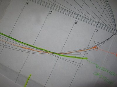

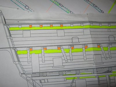

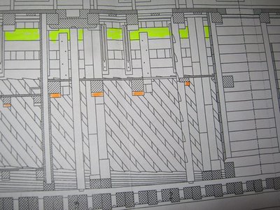

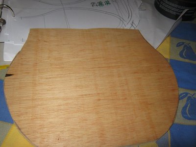

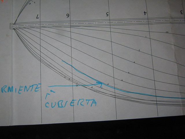

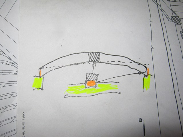

tengo una duda. creo que los durmientes, son los que he subrayado en amarillo.
y tambien me parece, que el bao está dibujado de canto, con la parte rayada, en la linea de crujia, que es la parte mas alta.y lo que he dibujado en naranja, seria la punta del bao, donde apoyaría en el durmiente.
¿tengo razon? agradecería cualquier explicación. gracias

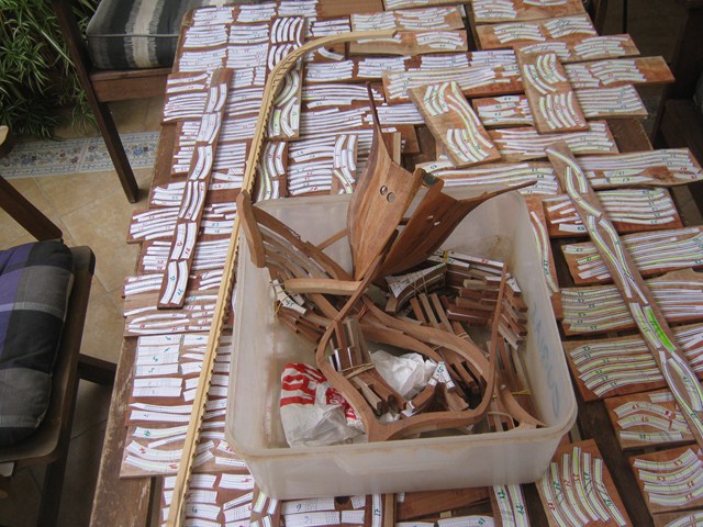

mas

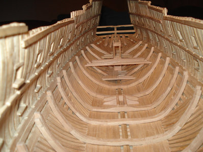

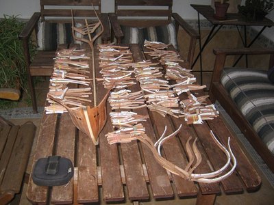

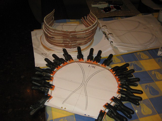

ya he recortado todas las piezas de las cuadernas. estoy empezando a montarlas, pero eso me cuesta mas trabajo, porque hacen falta las dos manos.
bueno lo que me sobra es tiempo je je.
cabrapente

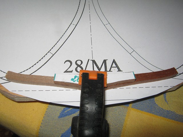

cabrapente
Mensajes: 1116
Re: le fleuron paso a paso
Mensaje por cabrapente »

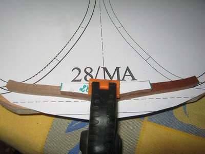

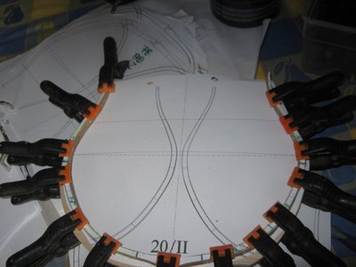

he sacado dos tablas, con el perfil de las cuadernas centrales.
ahi coloco la copia de la cuaderna a montar.
con pinzas potentes, voy colocando y pegando cada pieza, empezando por el centro y respetando la silueta.
mientras pego la segunda cuaderna, se seca la primera.
a medida que las cuadernas sean mas pequeñas, recortaré las tablas, para que siempre pueda colocar las pinzas.
un saludo
cabrapente.

Hola Cabrapente. Tienes razón en tu apreciación sobre los durmientes y los extremos de los baos. Ánimo que sólo son 62 cuadernas.
Yo, desgraciadamente tengo parado mi modelo. Seguro que en poco tiempo me adelantas.
Un saludo y pronta recuperación total.
José

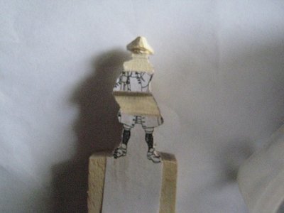

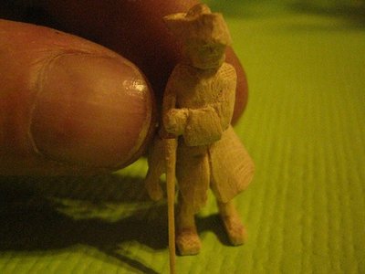

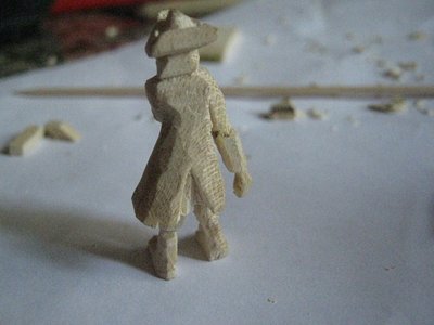

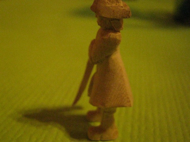

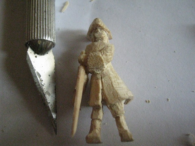

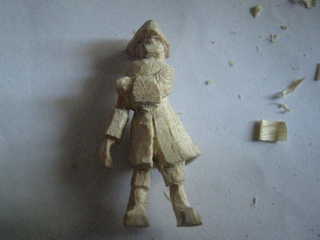

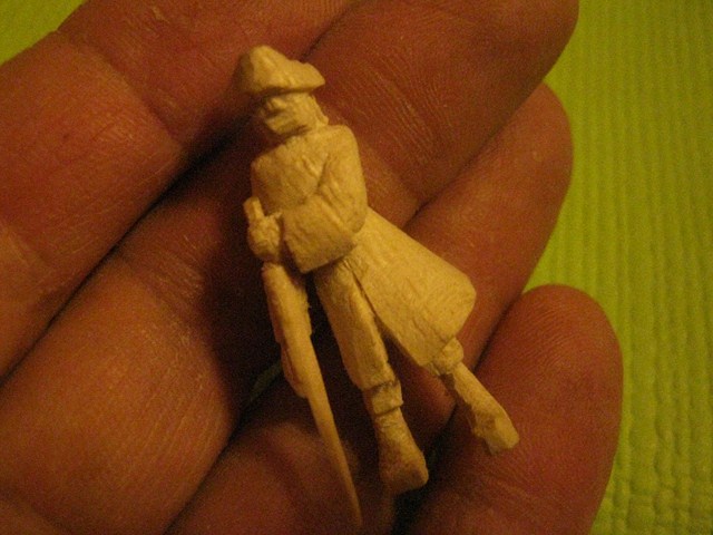

hoy no he montado ninguna cuaderna.

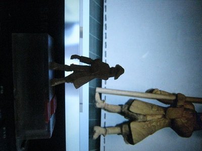

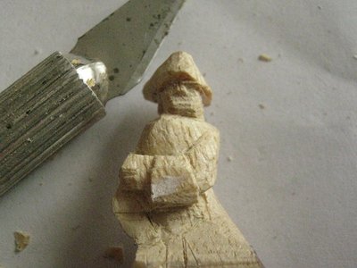

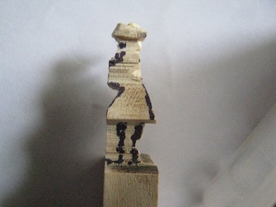

en vez de eso, he probado hacer algo que tenia en mente.
