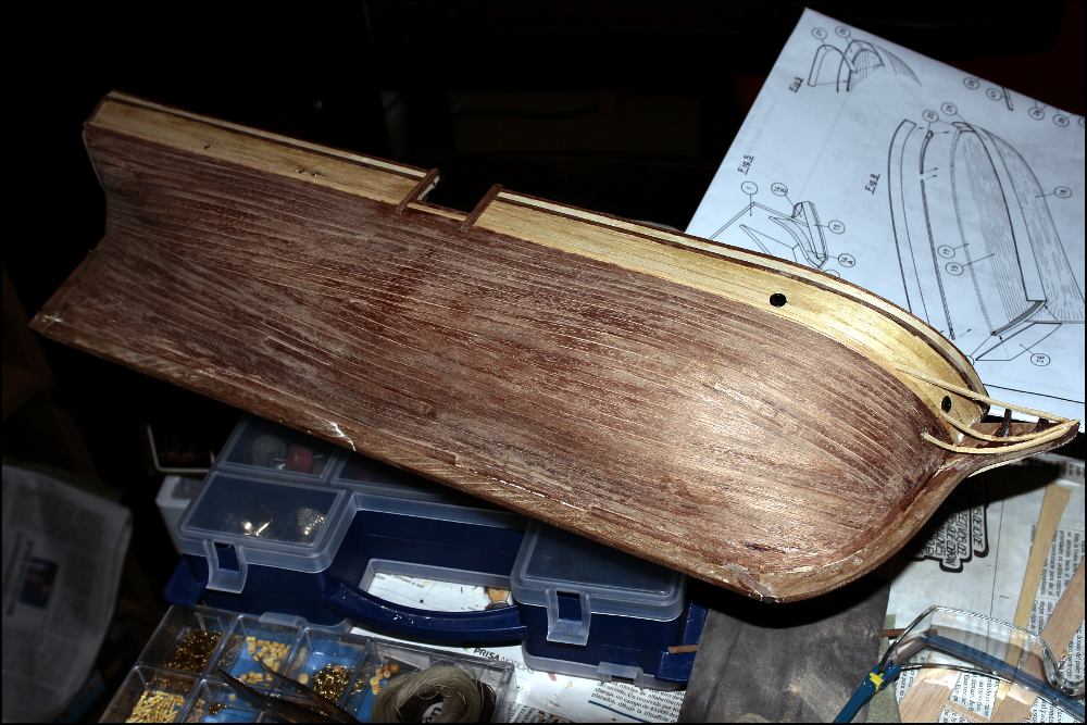

Un truquillo que lei por algun sitio y que ayuda. Si te quedan espacios entre las trancas en vez de rellenarlos con masilla, que sobre todo en el segundo forro se nota mucho, lo que hago es lo siguiente.
Empiezo a lijar. El serrin que deja lo guardo. Aplico cola blanca un poco diluida entre los espacios y le aplico el serrin encima. Con cuidado le quito el sobrante y solo dejo el que esta en el hueco. Se deja secar y se lija con cuidado. omo el serrin es del mismo color que las tracas disimula bastante bien esos espacios.

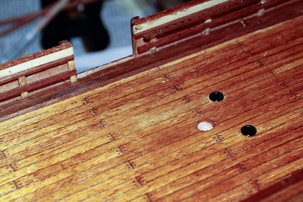

Yo el truco del serrín lo conocía también, pero he descubierto que va bien in-situ, osea lo dejo listo para el lijado final y en los huecos le aplico algo de cola lo justo para cubrir cuanto menos mejor y le paso la lija fina todo alrededor con cuidado en unas pasadas se ha cubierto y listo. El tema es que en mi caso la roda o como se llama al listón que sobresale de la falsa quilla está compuesto de 4 secciones (proa 1, quilla 2, y popa 1) y al ser un modelo que llevaba mucho tiempo en "conserva" no se si por el paso del tiempo o no pero no encajaba para nada sobre la quilla y tuve que tapar con masilla muchas partes incluso para que se notara menos en las uniones entre piezas también lo he tenido que hacer pues colocadas todas las secciones bien juntas quedaba al aire.
Seguramente como todo será fallo mío pero el caso es que aparte de algún pequeño remiendo con el doble forro que he tenido que hacer en proa y algo en popa no ha quedado mal, algo menos realista puede.

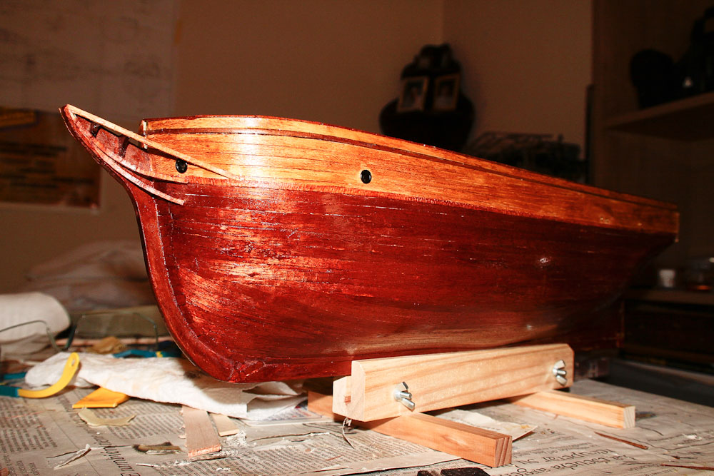

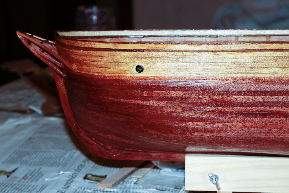

No el forro lo dejo como está.
Sí es cierto, como me comentan, que dedicando mucho más tiempo se pueden hacer maravillas, pero aún me falta mucho para llegar a un nivel de modelista aceptable yo disfruto con mi reducida habilidad, poco espacio disponible y poca herramienta y hago lo posible porque mis barcos, que hasta hace 1 año realmente sólo tenía acabado 1 barco, queden lo mejor posible en un plazo razonable de tiempo. Aprendo mucho a cada paso y he aprendido mucho en tan solo 1 año, casi todo gracias a vosotros, así que estoy muy contento.
Os deseo a todos una feliz navidad y una fantástica entrada de año. El color de las fotos no es muy bueno, el tono del tinte del casco es Sapelli y el de la cubierta Enebro (que es casi idéntico al final)

Con ese tinte ha mejorado bastante el aspecto final, te felicito.

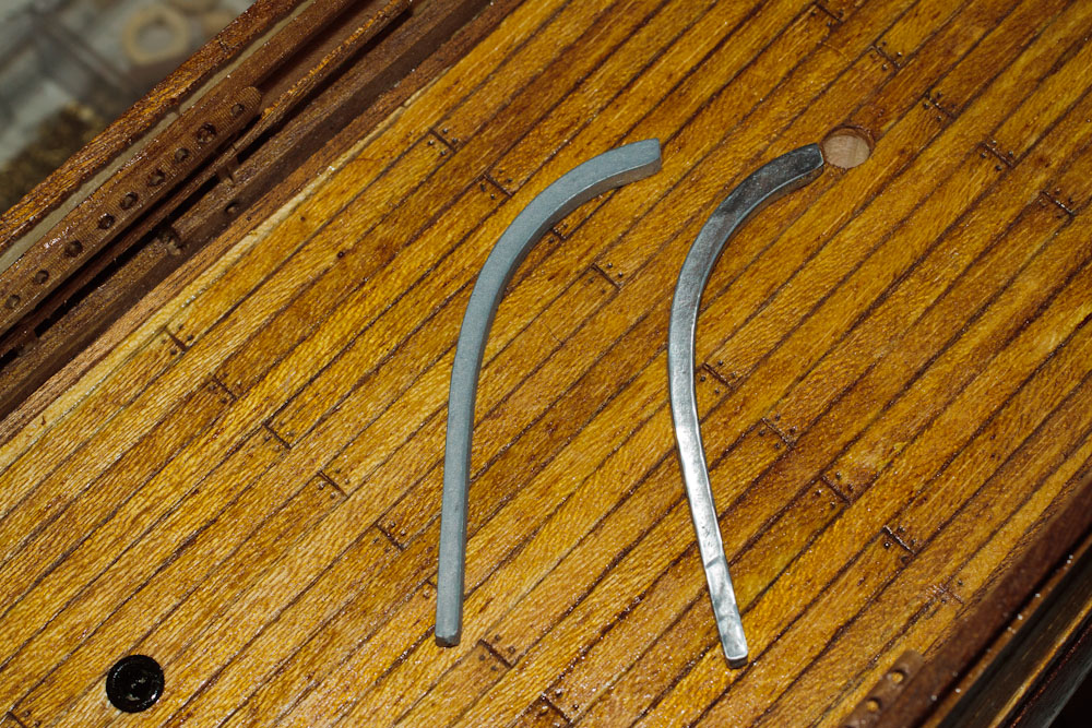

Ahora estoy con el tema de los pescantes de los botes, unos listones gruesos con la curvatura necesaria para sujetar los botes en las bordas, el problema es que los que tengo son de metal, como ya comenté no tengo mucha herramienta y sin una sierra adecuada no hago nada consiguiendo una plancha de donde sacarlos. Es una tortura hacer orificios en estos listones metálicos aparte de que las brocas se pueden partir fácilmente, pero me temo que por una cosa o por otra tendré que hacerme con una sierra adecuada.
Si alguien conoce algún truquillo que me evite tener que hacer las piezas sería un alivio, de momento y antes de colocarlos haré alguno de los botes además de por adelantar para valorar con precisión la colocación de los pescantes.

Si las piezas originales de metal (a saber qué metal??) son preciosas y pintadas de negro genial, pero el problema está siendo taladrarlas.
Tengo una dremel de 2 vel. de 15000rpm y 35000rpm, un amigo me comentó que a baja velocidad y sin presionar y no se tardan 5-10 minutos como decía él sino que me he tirado con el primer pescante más de 1 hora y sólo 1 taladro y son 5 taladros por pescante con brocas de 0,5mm ó 0,75mm no hay manera.
De momento tengo faena para rato antes de que los pescantes sean un problema pero ahí se quedan aparcados hasta que descubra cómo taladrarlos ó los haga en madera, de hecho estoy pensando en cortar el extremo donde van los taladros para la jarcia de los botes, osea donde van 4 de los 5 taladros y colocar un trozo de madera y pintarlo todo de negro.

¿Y qué tal se te da el soldar? Porque con una varilla de metal con la forma adecuada y una anilla del tamaño adecuado habrías solucionado el problema.

No tengo soldador, bueno tengo uno pero cutre total. Además creo que te refieres a pescantes con formas cilíndrica??:
http://www.artesanialatina.net/fotosdetalle/8209.jpg" onclick="window.open(this.href);return false;
Los que tiene este barco en la realidad son estos:
http://karleeaturner.files.wordpress.co ... 08-021.jpg" onclick="window.open(this.href);return false;
No es que vaya a hacerlos exactos al original pero al menos lo intentaré, al final lo de las brocas ha sido un desastre y no taladro más metal, al final he conseguido cortar el extremo del pescante colocarle un trozo de madera donde practicar los taladros y pintado de negro no quedará mal, tampoco creo que pinte el barco como el original, con medio casco negro y los cintones blancos, no es que me disguste pero oscurece mucho el resultado, para mi los barcos lucen mucho mejor con colores claros o maderas claras que con los oscuros, me encantan los barcos antiguos con las quillas en blanco por ejemplo, pero no me importará que los pescantes sean negros así dará protagonismo a los botes, a falta de herramienta debo agudizar el ingenio todo lo que pueda.

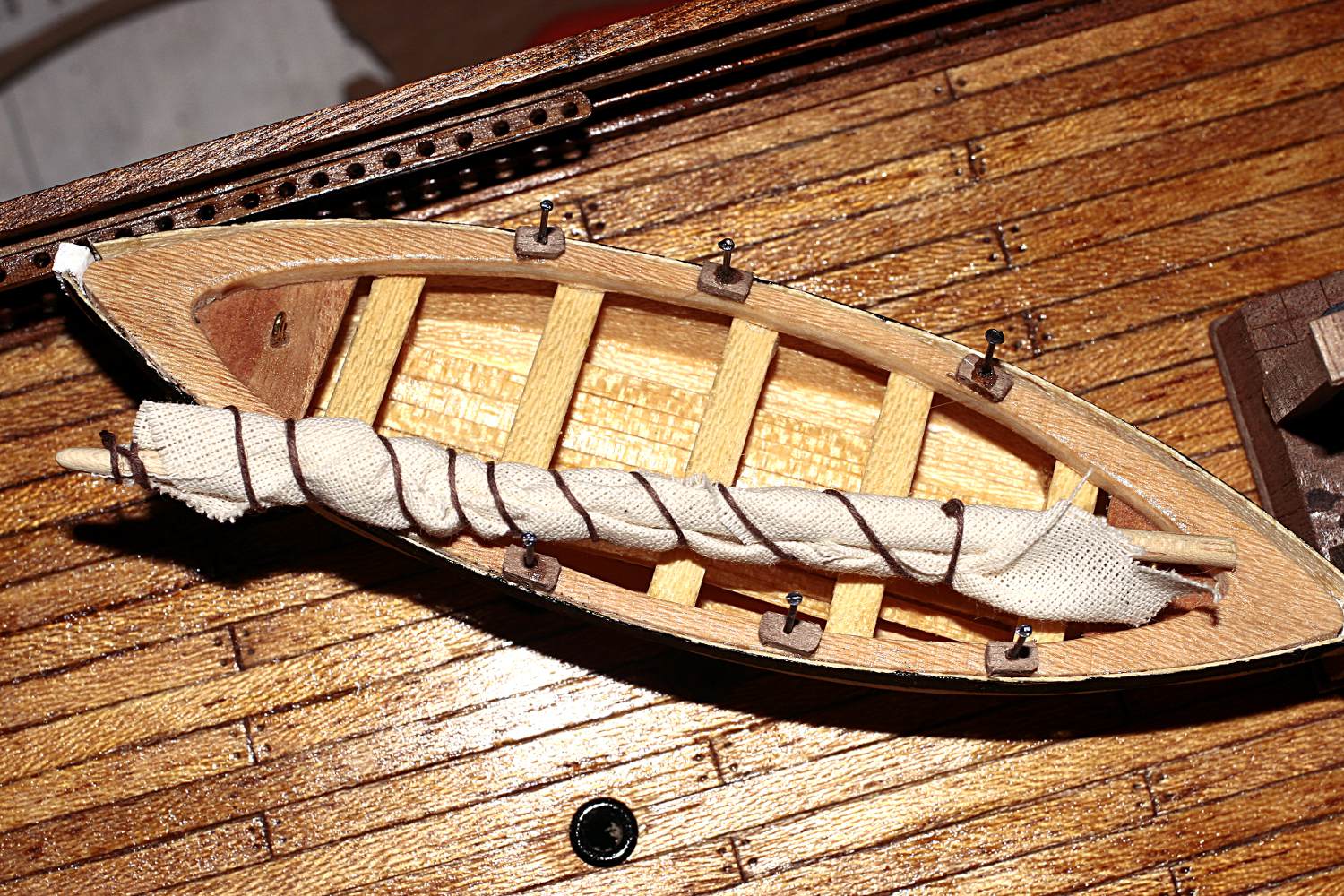

Una barquita..

Company: esta barquita luce muy bien, pero ¿no podrías recortar las cabezas de los clavos? Quedaría mejor ¿no?
