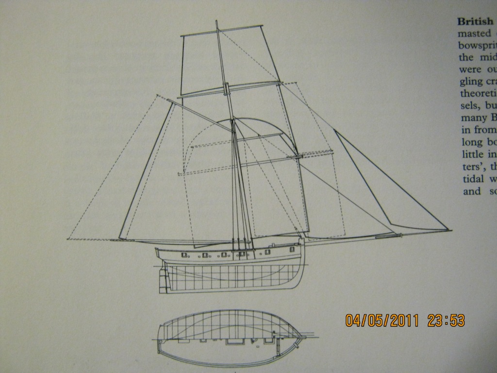

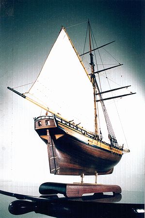

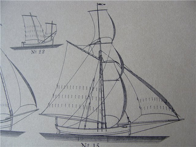

Cani escribió:que bien lo llevas Manuel !!! una pregunta ¿la documentación sobre esas modificaciones de donde la has sacado? me resultan muy curiosas y viendo el resultado creo que has acertado de lleno. Te esta quedando precioso

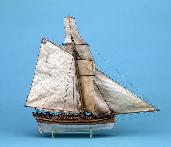

Que tal Cani, el esquema que presente antes y que es en el que me estoy basando lo tome del libro "The story of sail" de Veres Laszló y Richard Woodman, esta es una recopilación de esquemas de varios barcos de distintas obras en un solo libro; de esa ilustración nos remite a "Bemastung und tukelung von schiffen des 18 jh" :shock: de Marquardt.

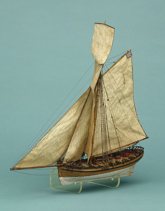

Ahi mismo viene este otro cutter que es muy similar pero de menores dimensiones y del cual nos remite a "Fast sailing ship" de Mac Gregor
En esta pagina de internet viene varios modelos muy bien ejecutados, dos de ellos son del Hunter y estan con esta modificación del aparejo aunque los dejaron sin velas.
http://hompage3.nifty.com/modelshipbuilder/" onclick="window.open(this.href);return false;
Tambien encontre en internet (no recuerdo el sitio) estas otras ilustraciones con este mismo tipo de aparejo, la primera es de un cutter de forma similar y las otras dos son del Alert.

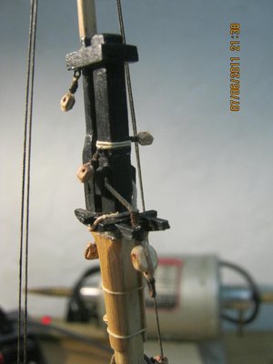

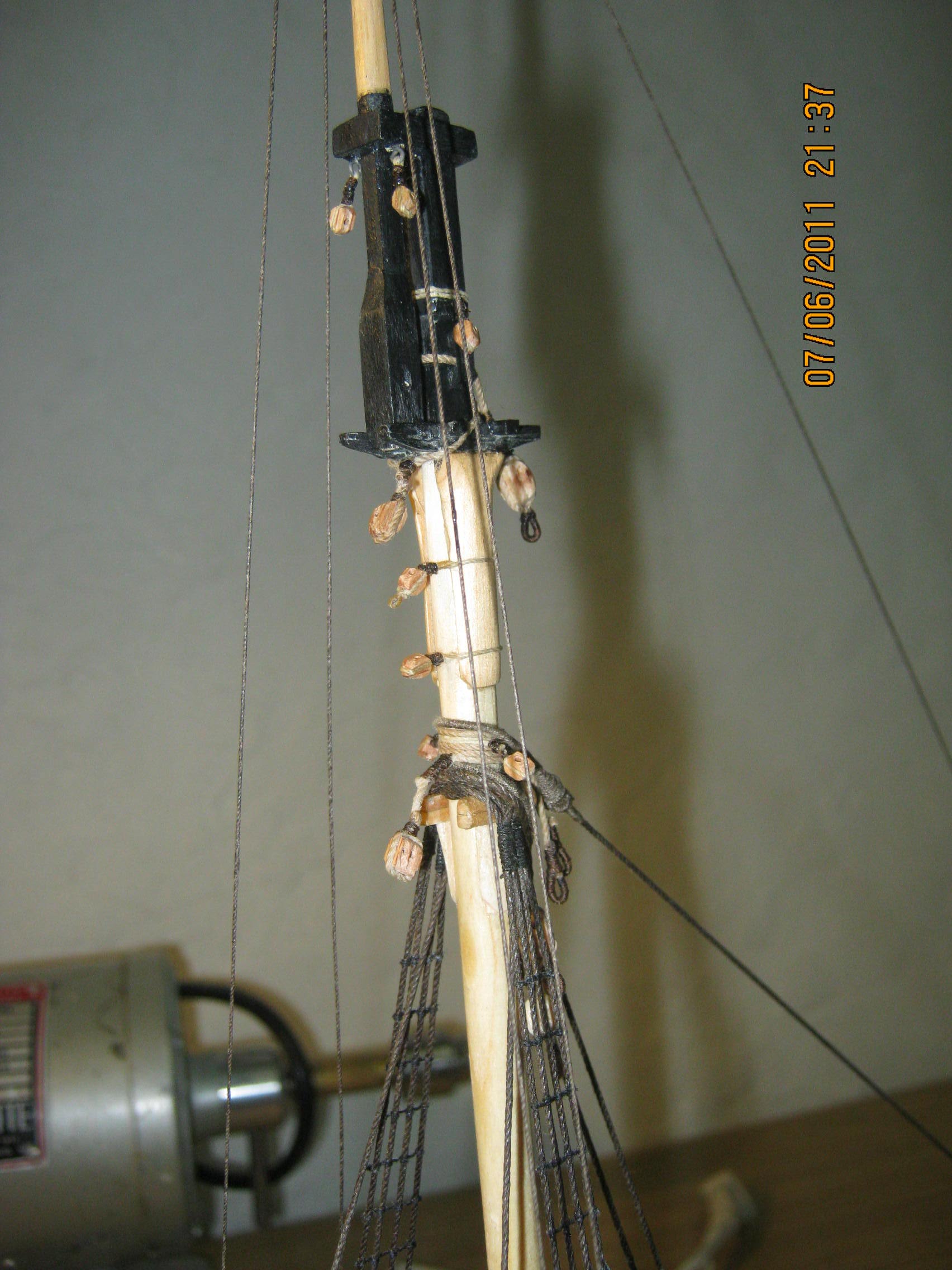

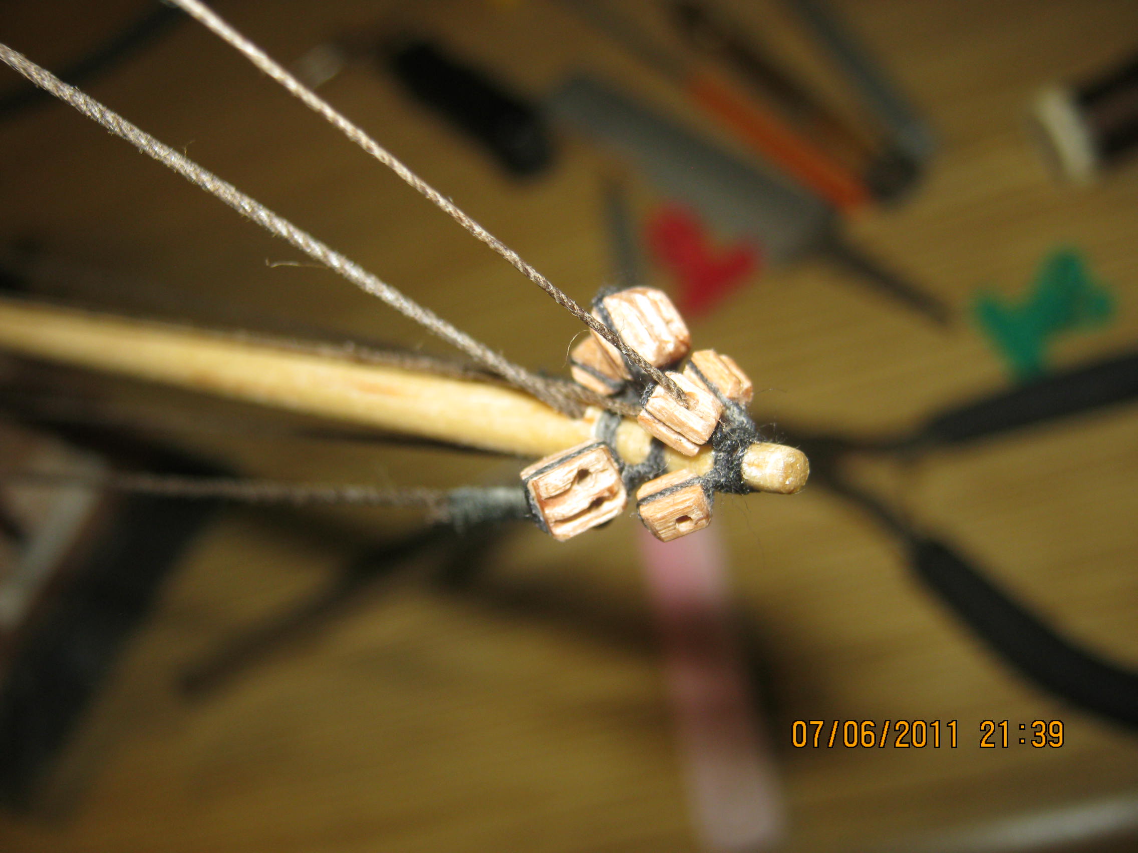

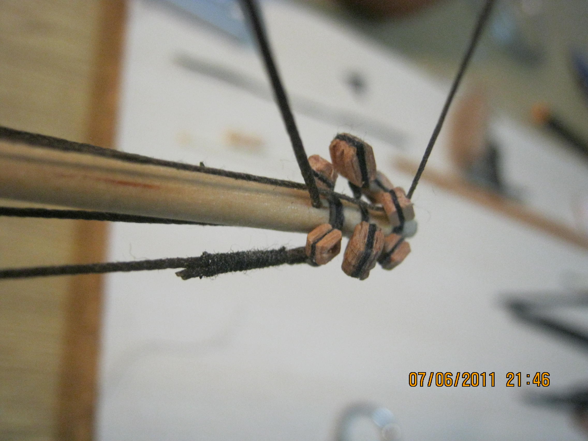

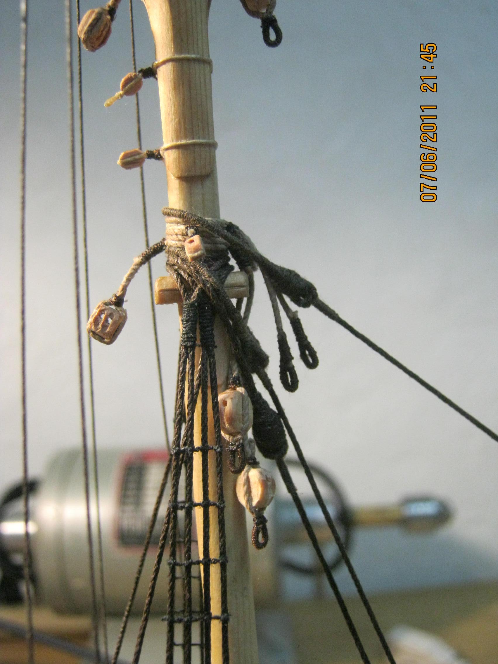

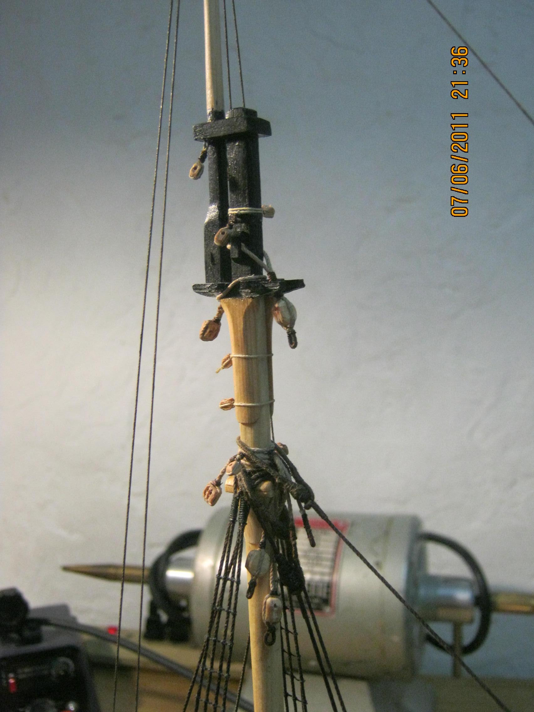

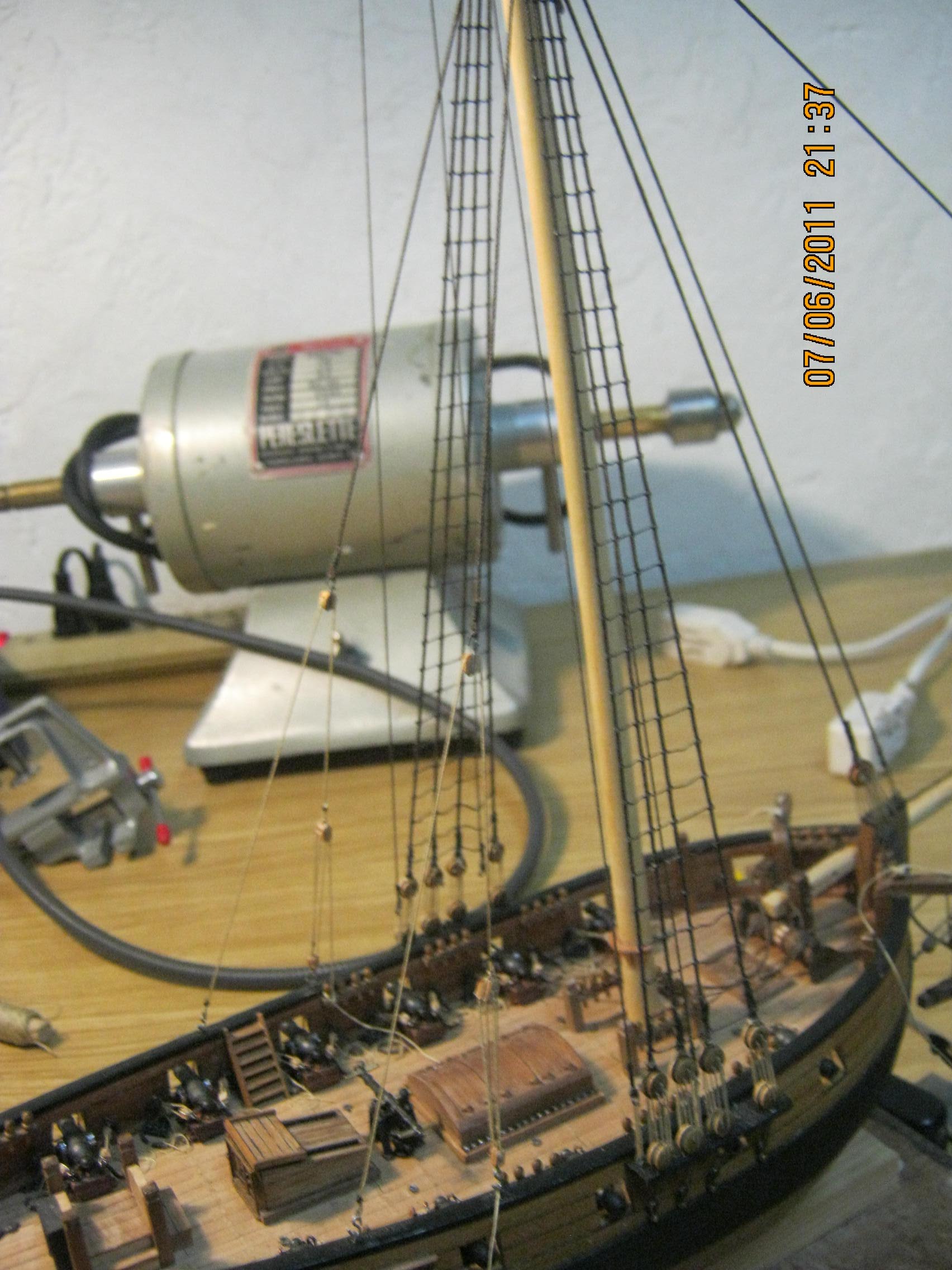

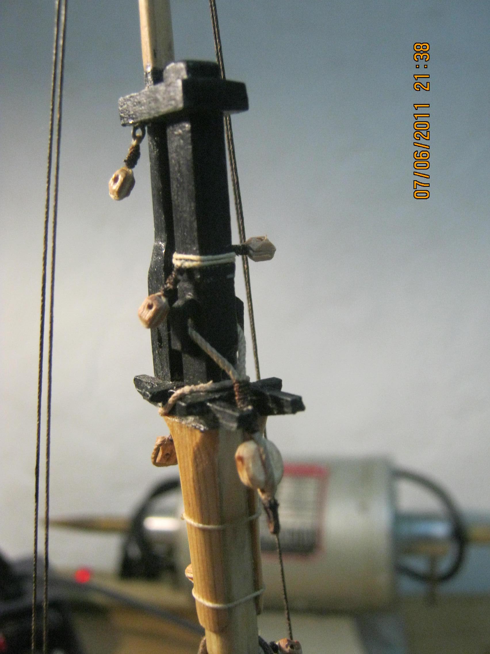

Un saludo a todos, despues de varias semanas pongo algunos minimos avances, entre el trabajo, dudas con la jarcia y la pintura de vergas y botavaras que no queria secar (utilice oleo), es poco lo que he avanzado.
Quiero agradecer a Frasco que me facilito valiosa información sobre la jarcia que aclaro muchas de las dudas que tenía, ya que este tipo de arboladura es algo fuera de lo común y no encontraba información.
Como sea, por fin estoy llegando a lo que me motivo hacer este barco, está de más decir que no fueron las bellas y elegantes lineas del casco, porque no las tiene; lo que en realidad me llamo la atención fue el gran despliegue de velas, una verdadera nube de tela expuesta al viento y soportada por un casco que resulta muy pequeño en comparación.
las fotos:

Resuelto, aqui estan las fotos
coronas
coronas

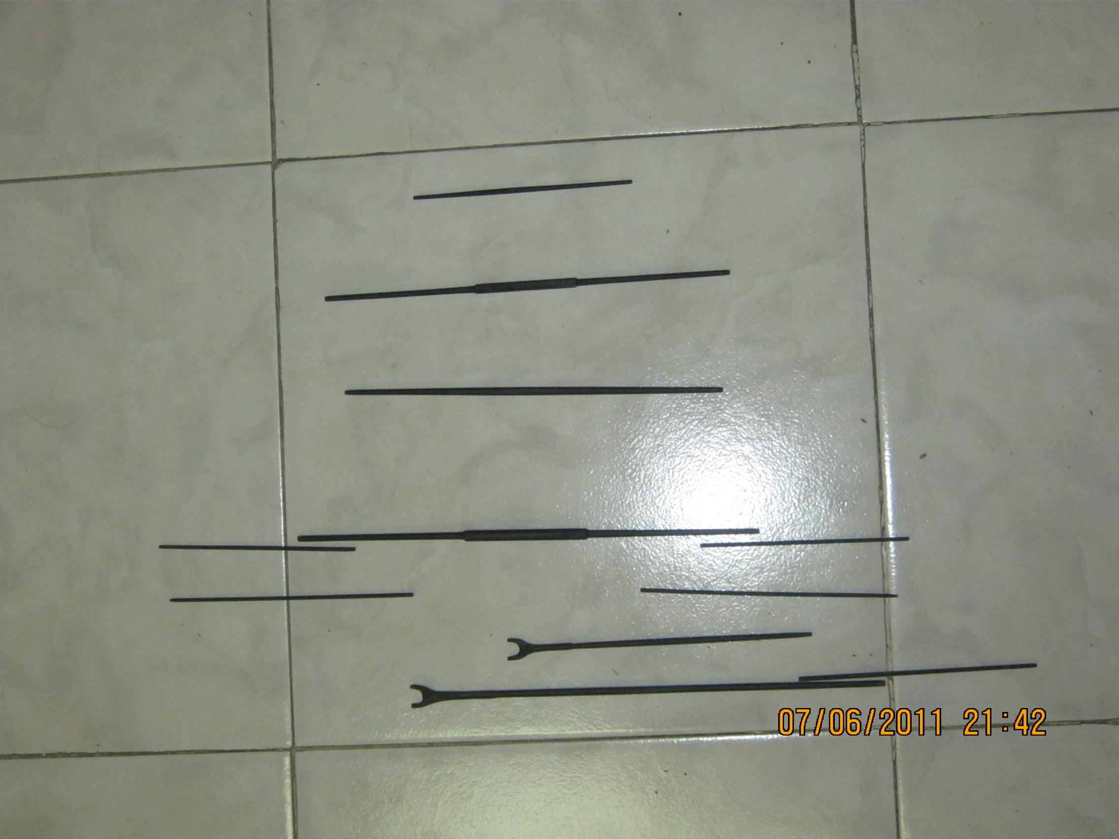

vergas, botavaras y pico, falta detallarlas
vista del baupres, todavia sin botalón para alas, ahora ya esta puesto
otra vista del baupres
vista frontal del mastil
vista trasera del mastil
un poco más cerca
un poco más cerca
un poco más cerca
un poco más cerca

Te quedarón muy bien esos aparejos, lo malo del oleo es lo que tarda en secar, pero si sabes trabajarlo te da un acabados muy buenos, lo que si me llama la antención es la cantidad de montones en la punta del baupres, no se si será complicado alinear todos los cabos, lo dicho buen trabajo.
