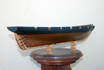

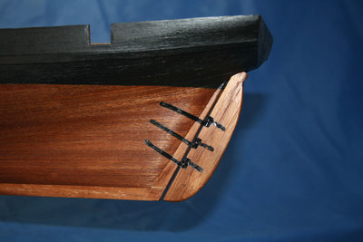

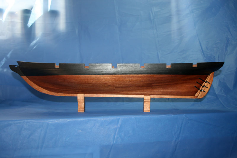

Continúo con los avances:
Pintura del casco, obra muerta con pintura al óleo.
Barniz mate en el casco. 8)

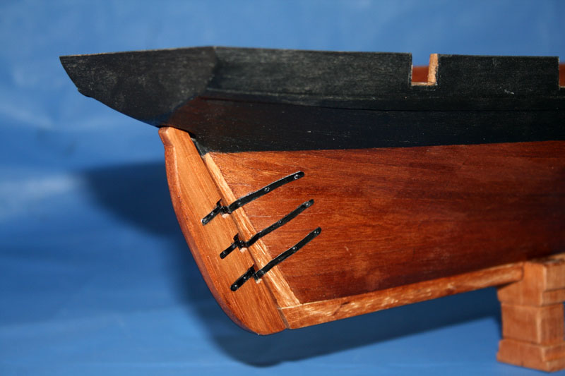

Colocación de la pala del timón, le puse 3 bisagras

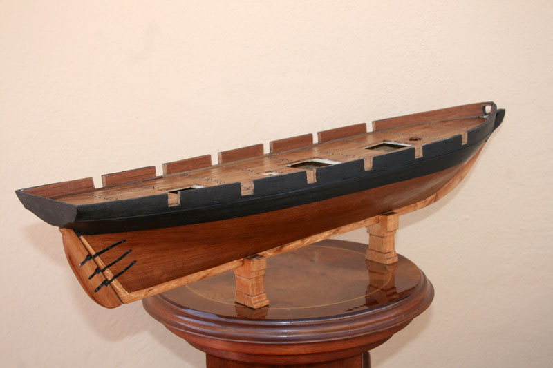

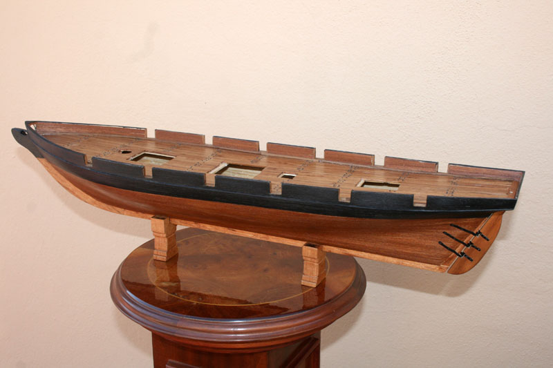

Cubiertas, colocación de trancaniles !!

Te esta quedando muy bien. me gusta como queda la pintura al oleo. Podrias explicar un poco la aplicacion, tiempo de secado etc. Hace tiempo que quiero probarlo y quiza lo haga en el modelo actual.

Re: GOLETA IGUALA
Hola Javier, el terminado con óleo es muy bonito, para la aplicación después de preparar la superficie hago una primera aplicación muy diluida a cubrir las áreas a pintar, la dejo reposar al menos una hora y después le doy otras dos pasadas con la pintura menos diluida, y para secar completamente requiere al menos dos dias, seca mas rápido si le aplicas calor, yo lo dejo donde le de el sol en lugar cerrado.javimetal escribió:Te esta quedando muy bien. me gusta como queda la pintura al oleo. Podrias explicar un poco la aplicacion, tiempo de secado etc. Hace tiempo que quiero probarlo y quiza lo haga en el modelo actual.
Espero te sirva el tip saludos !! 8)

Hermosos tonos le diste al casco, pero el oleo lo aplicas con pincel, brocha pequeña, o trapo, lo pregunto es para que quede uniforme y no se vea el rastro de la brocha...
saludos...
