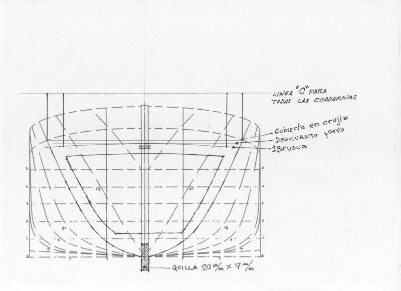

Creo que debemos empezar todos por las cuadernas, como veo que hay muchas dudas al respecto, os pongo un ejemplo.
Cuando tengamos todas las cuadernas cortadas seguimos.
Este sistema, vale para RC, estático y futuro RC. Además para todas las escalas.

José Antonio ya sabes que una imagen vale más que mil palabras y con esta de las cuadernas yo creo que ya esta todo claro, muchas gracias.
Epiedy cuando te ánimes aquí estaremos para ayudarte en lo que podamos.

Me uno a mi compañero José, muchas gracias por mostrarnos la imagen Jose Antonio.
