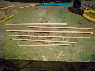

Buena tardes Tomas pues si esta bien el invento ,ó mejor dicho el proceso de fabricacion ,de las cofas un saludo y excelente trabajo Tasso
BUHOB
Mensajes: 154
Registrado: Mié Dic 05, 2007 4:48 am
Ubicación: BARCELONA
Re: Carraca veneciana
Mensaje por BUHOB »
Tasso escribió:Buena tardes Tomas pues si esta bien el invento ,ó mejor dicho el proceso de fabricacion ,de las cofas un saludo y excelente trabajo Tasso
Gracias Tasso aunque con bastante retraso.
Sigo con lo último que voy haciendo:

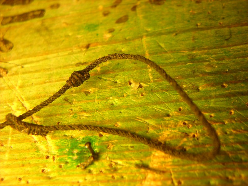

He terminado de fabricar y colocar todos los cadenotes, palos colocados el mayor y trinquete con los refuerzos-ligadas y empiezo con los obenques del mayor. Los cabos los he colchado con el sistema del berbiqui pero para retorcerlos he utilizado la Dremel, para colcharlos en sentido contrario con el berbiqui de mano. Los acolladores son de seda quirurgica que no deja pelusilla.
Saludos Tomás
Mensajes: 6496
Hola BUHOB, muy bueno el artilugio para hacer las cofas, buena idea, el resto sigue muy bonito trabajo...

De momento estoy con los flechantes, ya sabeis nudos y más nudos, cuando los acabe os pondre una foto, como avance os diré que los hago con seda de 03 y la impresión es buena.

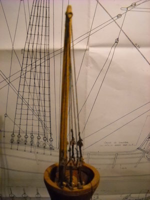

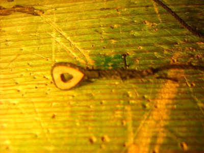

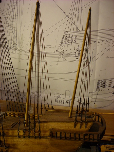

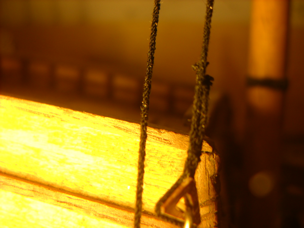

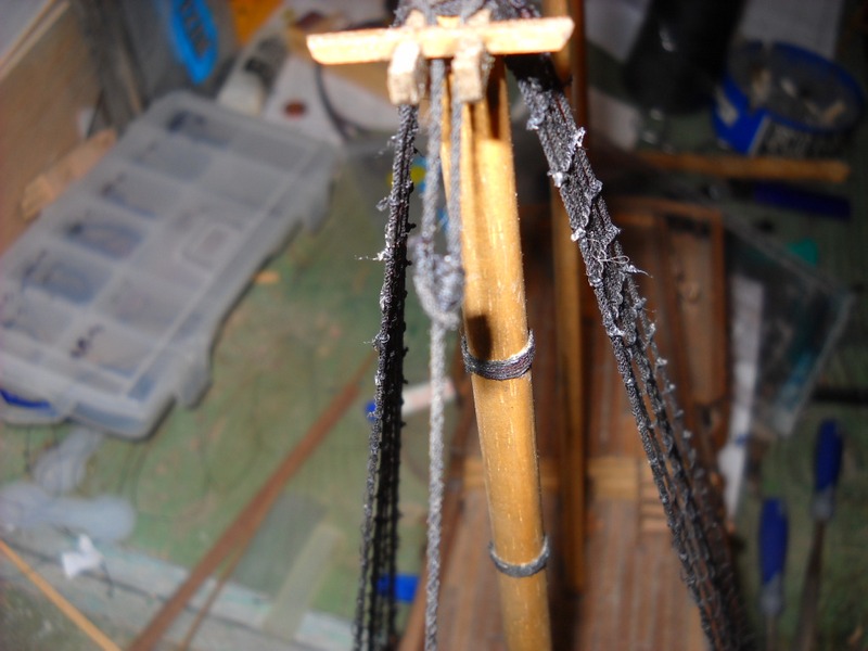

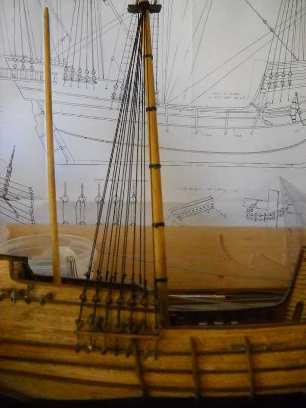

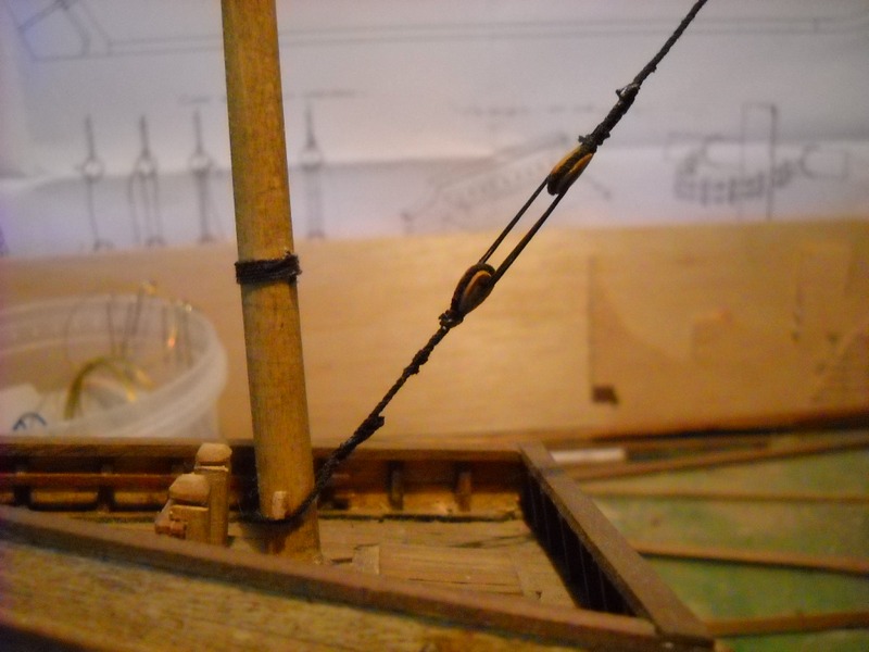

Bueno... obenques del mayor y flechantes acabados, también está colocado el estay del macho del mayor las vigotas del estay de 6x7mm. les he dado una forma más de corazón y los acolladores igual que los de los obenques de seda de 2.
Ahora he empezado a rehacer el tamborete, no me termina de convencer, bueno os pongo las fotos.
Saludos Tomás :arrow:
obenques colocados
obenques colocados

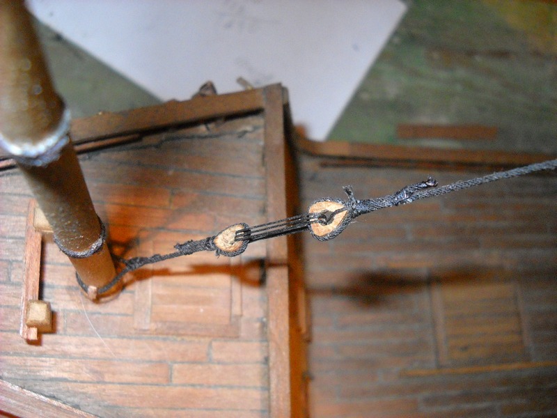

bigota del estay
bigota del estay

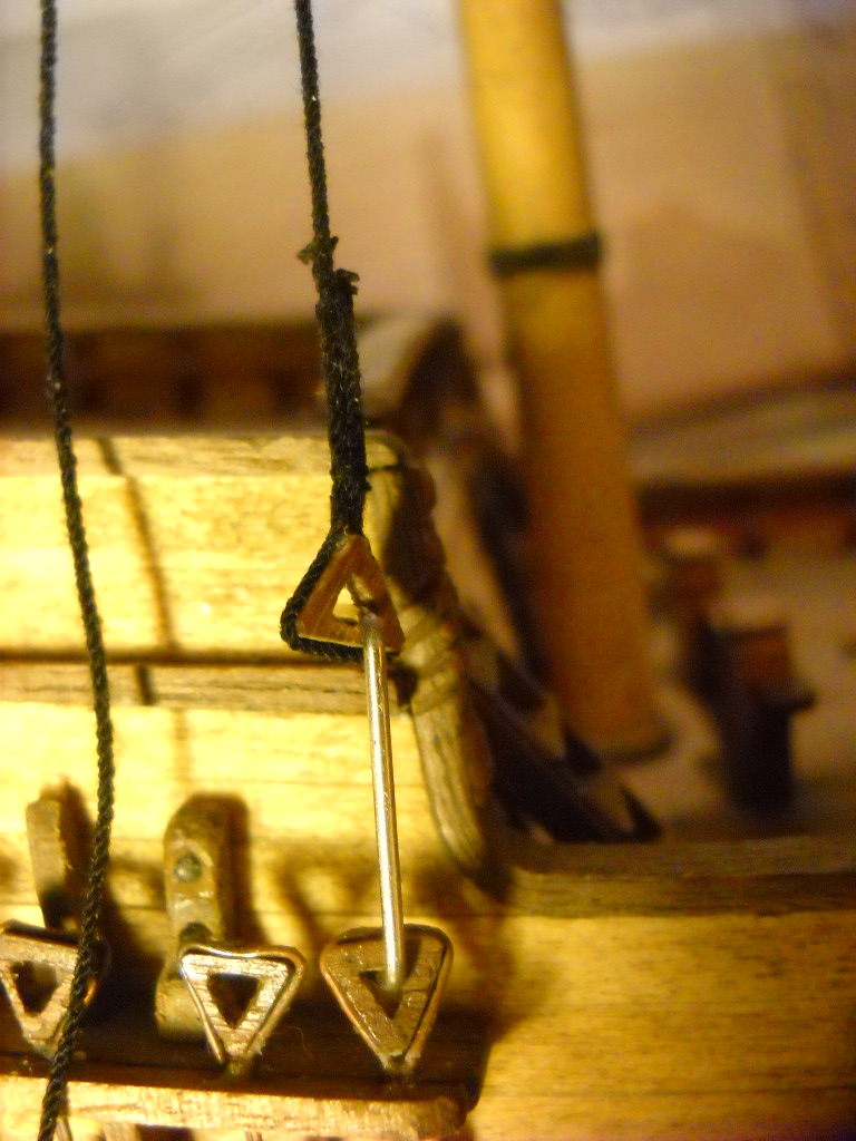

barrilete y gaza del estay, siguiendo a Mondfeld sin aforrar
vista de babor de los obenques con los flechantes
Sujección del estay al trinquete y uno de los tojinos (creo que asi se llaman) para que no se deslice
un poco desenfocado pero la gaza y su barrilete en su ubicación
vista de las vogotas con los acolladores del estay, falta terminar de recortar el sobrante de las ligadas

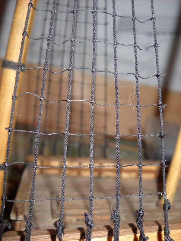

una foto más cercana de los obenques y flechantes.

Buen trabajo con esos flechastes y resto de elementos. Me gusta como queda.
El hilo de seda fino de narices eh!!!! :D

Hola Carlos, el hilo depende del número, hay de diferentes gruesos desde 05 que es el más fino hasta 1 que es bastante grueso, la ventaja la proporciona la aguja que al ser curva puedes trabajar muy bien para pasarla entre los obenques vigotas etc.

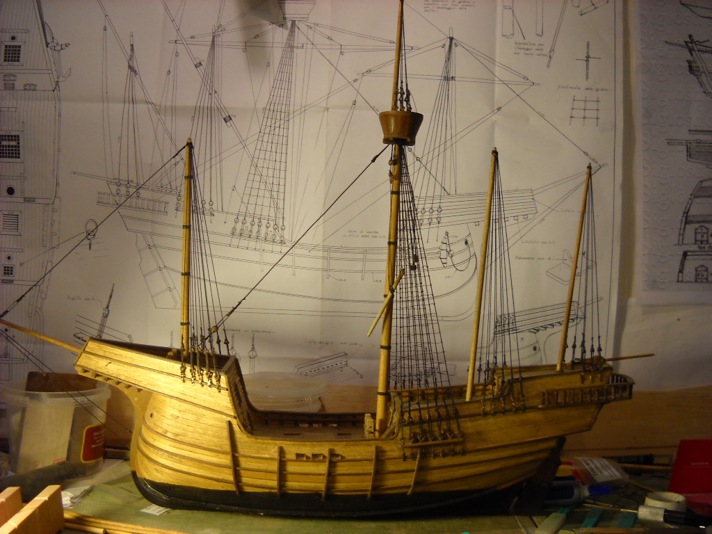

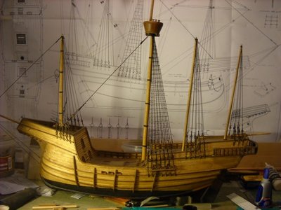

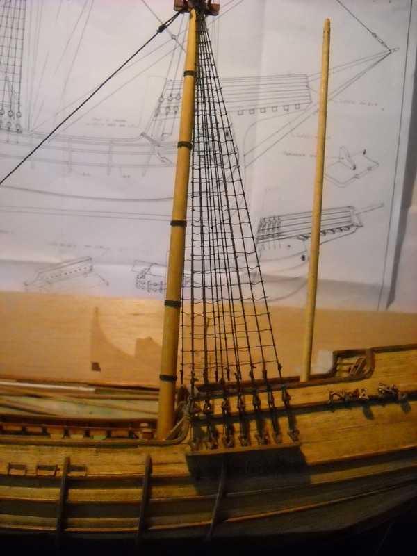

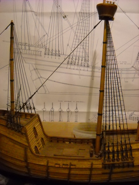

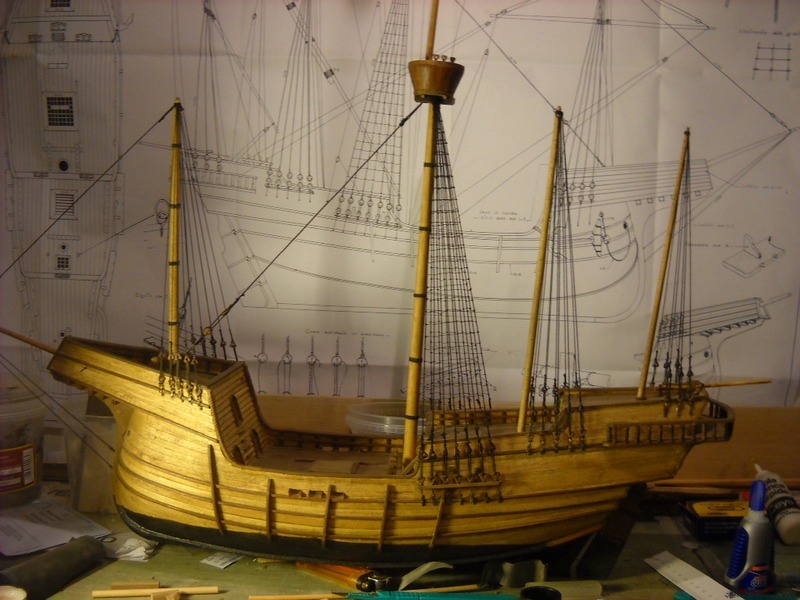

Hola:

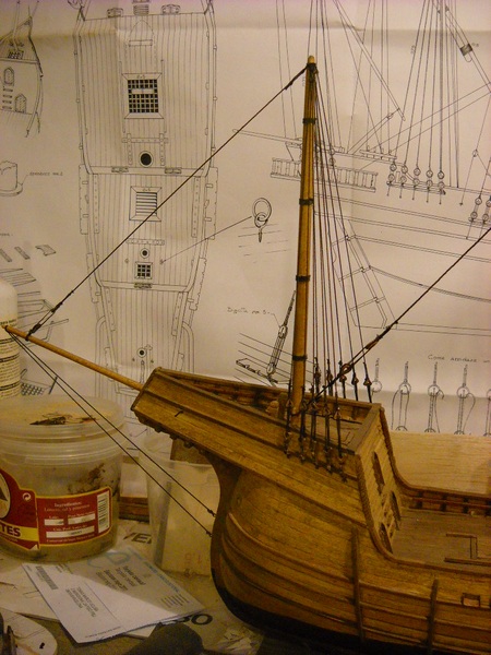

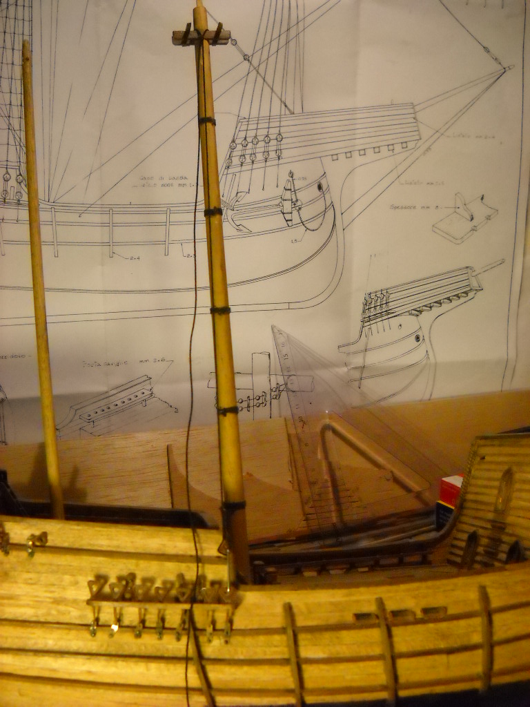

He terminado con los obenques, faltan los del mastelero por una cuestión de logistica, ya que antes tengo que poner las drizas de la verga, ahora estoy con los motones cuadernales etc.. y las vergas y antenas las tengo torneadas a falta de tintarlas y vestirlas.
Por cierto el palo de mesana y buenaventura que van con vela latina llevas estay?????
Os dejo unas fotos a ver que es mejorable.
Saludos Tomás
vista general
vista general
mesana y buenaventura, los obenques son de 0,65
mayor y trinquete los obenques del mayor 0,85 trinquete 0,76
estay del trinquete de 0,85
vergas y antenas
vergas y antenas

Buenos dias Tomas ,buenos avances quedan magnificos los obeques y demas referente a lo de si lleban estays ó no creo que si ,no te lo puedo documentar en estos momentos ,estoy en ello te envio un saludo
Mensaje por BUHOB »

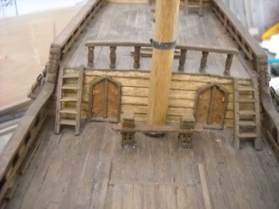

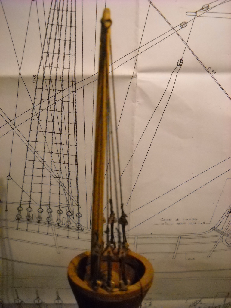

Los obenques del mastelero colocados, también he puesto los motones y cuadernales de las drzas de la verga y un cuadernal para el aparejo real.

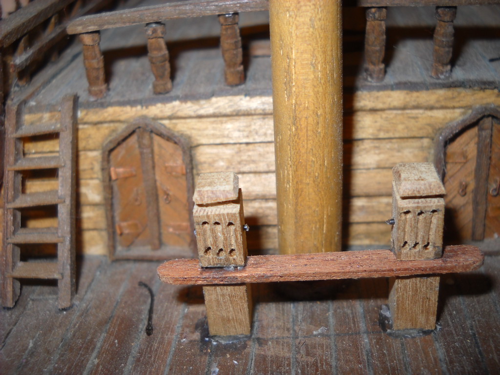

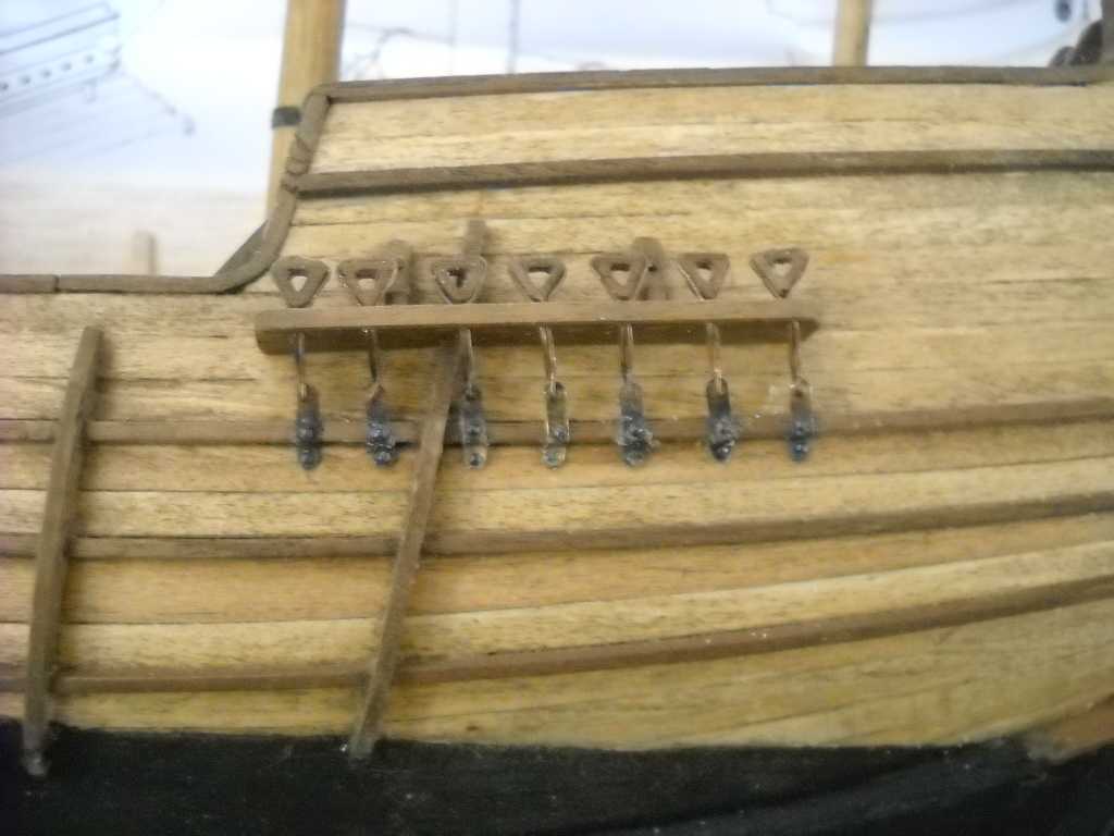

He cambiado los abitones del mayor, me falta cambiar los del trinquete, ya que habia colocado las roldanas por debajo del travesaño horizontal y no me parecian demasiado operativos.
El siguiente paso colocar los estays de mesana buenaventura y mastelero.
Saludos Tomás

Buenas tardes Tomas ,los abitones perfectos ,un saludo Tasso

Mensaje por BUHOB »
Gracias Tasso pero creo que son simplemente correctos, he cambiado también los del trinquete y he colocado los estays de mesana y buenaventura a la espera de poner el del mastelero y sacarle unas fotos.

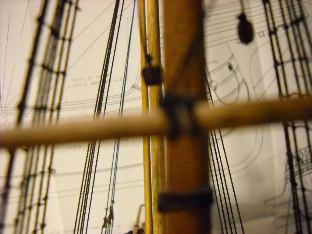

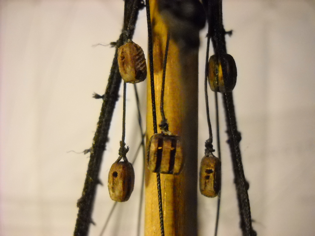

Tomás, sigo tu trabajo aunque haga pocos comentarios.
Tomás hay pintores que disfrutan mucho más realizando bocetos que con su obra en el lienzo. Cierta vez pregunté a uno de ellos ¿porqué? Y su respuesta fue que el boceto le permitía desarrollar una espontaneidad que no se veía en la obra terminada y en muchas ocasiones el mismo boceto lo enmarcaba como obra definitiva.
Tu obra al igual que el boceto de un pintor, respira espontaneidad y mejor que siga siendo así asta el final. A mí me gusta como te está quedando. Es verdad que yo puliría algún motón de los vistos en la foto 0347, pero si el riesgo es perder la imagen rustica del trabajo, entonces lo dejaría tal cual.
BUHOB
Mensajes: 154
Mensaje por BUHOB »
Hola Maquinilla, lo de pulir los motones será lo proximo que haga, ni me habia fijado lo bastos que están algunos, a simple vista no se ve y la foto con el macro a tope los delata, les pasaré la lima fina.
Gracias por el aviso.
