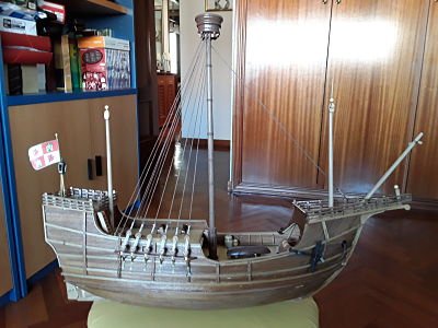

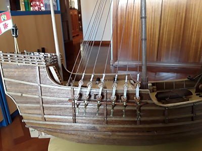

Hola de nuevo. Vuelvo al ataque.
Voy avanzando y ya he puesto los palos y algunas cuerdas. Me va gustando como queda, pero como soy novato pues no cuenta mucho. Me gustaría saber vuestra opinión, y decirme que fallos veis y como mejorar.
Gracias.
Gracias.

Re: Inicio con Sta Maria de AL
Hola,
lo primero tranquilo por los fallos que puedas cometer, algunos ya es la tercera maqueta y los seguimos (y seguiremos) cometiendo, para mi lo importante es ir aprendiendo para estar orgulloso del trabajo realizado.
Sin ser un experto ni mucho menos, te puedo dar el consejo de que cuando coloques "cuerdas", que en tu caso ahora mismo son los obenques, lo hagas siempre de forma simétrica,uno a babor y otro a estribor, de esta forma te evitas el crear posibles asimetrías en las tensiones y colocación de los cabos.
Por otra parte, y aunque reconozco que yo nunca lo he hecho por desconocimiento (pero la haré en el modelo que hago ahora), muchos modelistas pasan los hilos por cera antes de colocarlos, te sugiero que revises por el foro cómo la hace alguno de los maestros que hay por aquí.
Gracias por la respuesta.
Ya vi que quedaba un poco deshilachadas. He usado cola diluida y ha quedado mejor.
Yo suelo usar cera de aveja la venden en las droguerías en escamas.
La meto al baño maría y me hago unas pelota por las cuales paso el hilo antes de ponerlo.
Otro sistema es pasar los cabos por la llama de una vela (con mucho cuidado por supuesto), la pelusilla desaparece al instante.
Jaime
