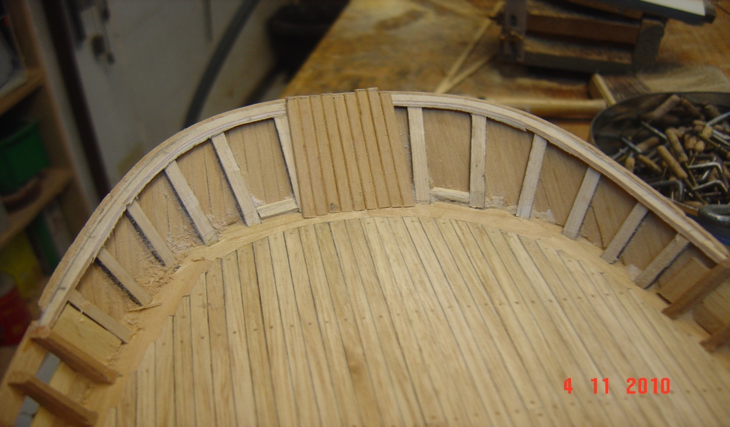

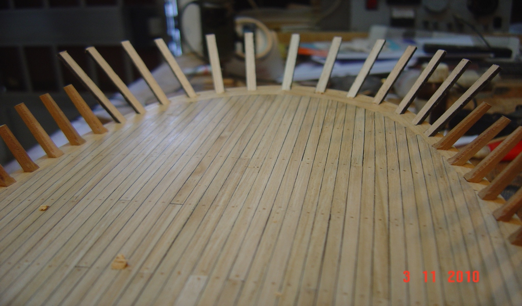

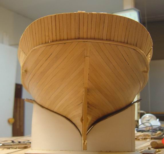

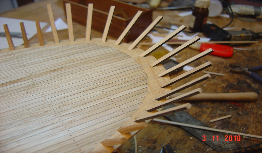

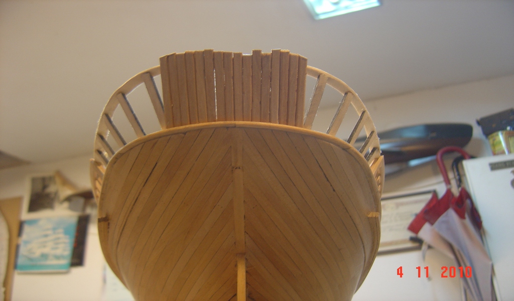

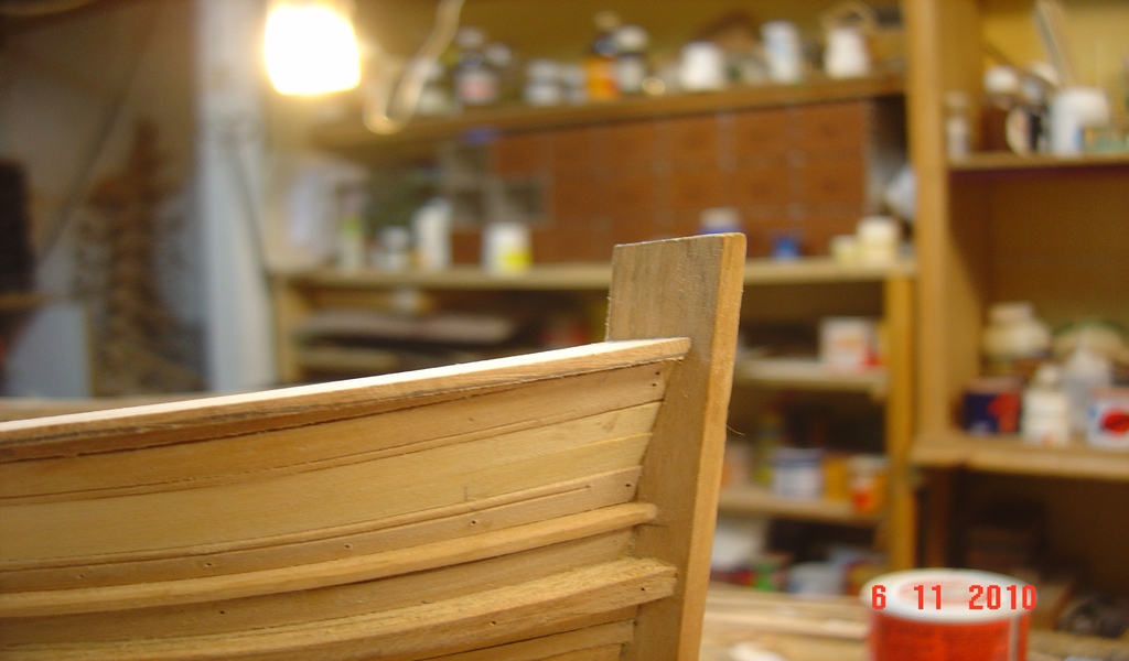

La madera que estoy usando es peral para el forro y eucalipto para la cubierta.
La popa en “rabo de gallo” tiene su complicación, me esta dando ligeros dolores de cabeza, me esta resultando tan difícil como la de “culo de mona” de un jabeque que hice hace años, pero ya esta saliendo.

En cuanto a esas popas.
En la realidad no las hacían la mayoría con tablitas verticales. Es decir, sujetando un durmiente entre barraganetes bajo la regala y otro sobre el trancanil, luego tablas "paralelas" a los barraganetes, con lo que el desarrollo sale solo.
Siempre me sorprendió ver que las popas de muchos pesqueros estaba formada con tablas "verticales".

zapalobaco escribió:Gracias José, por tu respuesta.
Las tablas verticales vienen luego, estas que forman el abanico son para sustentación y refurzo o sea son los barraganetes pero mas delgados.

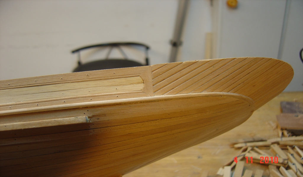

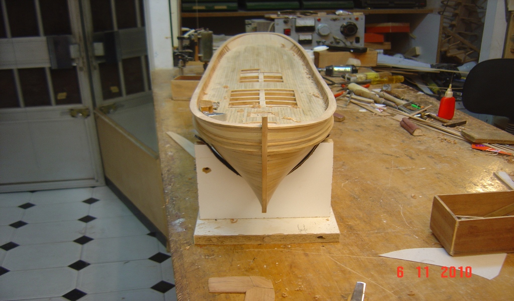

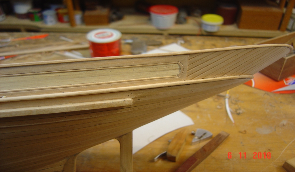

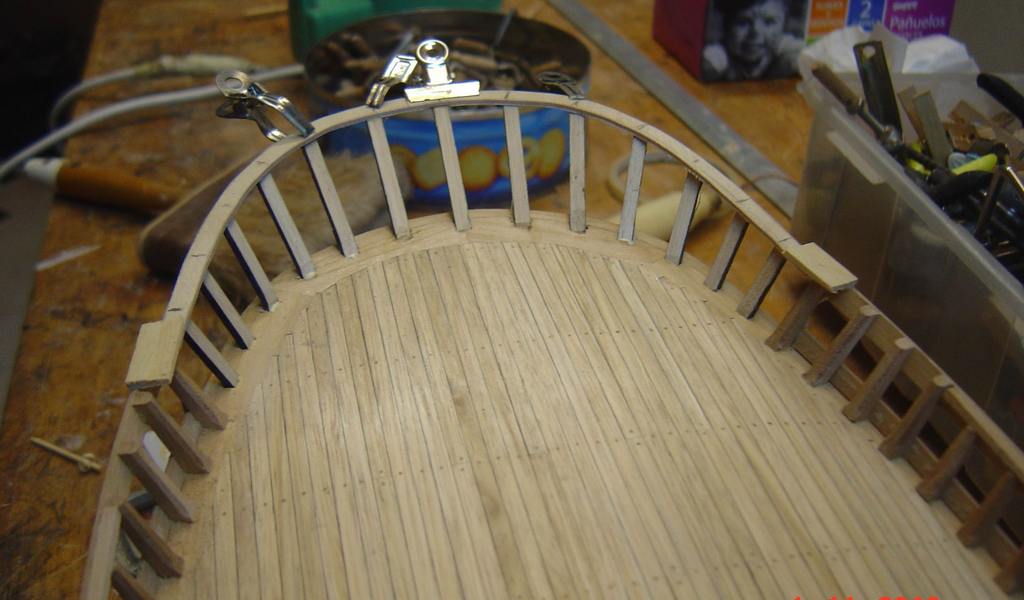

La parte exterior de la popa ya esta lista, ahora comienzo el forro de la parte interior
zapalobaco
Mensajes: 2333
Re: Pesquero a vapor del año 1925. Escala 1/30
Mensaje por zapalobaco »
Bellísimo!!!!!!!!!!!!!!!!!

zapalobaco escribió:Bellísimo!!!!!!!!!!!!!!!!!
Completamente de acuerdo.

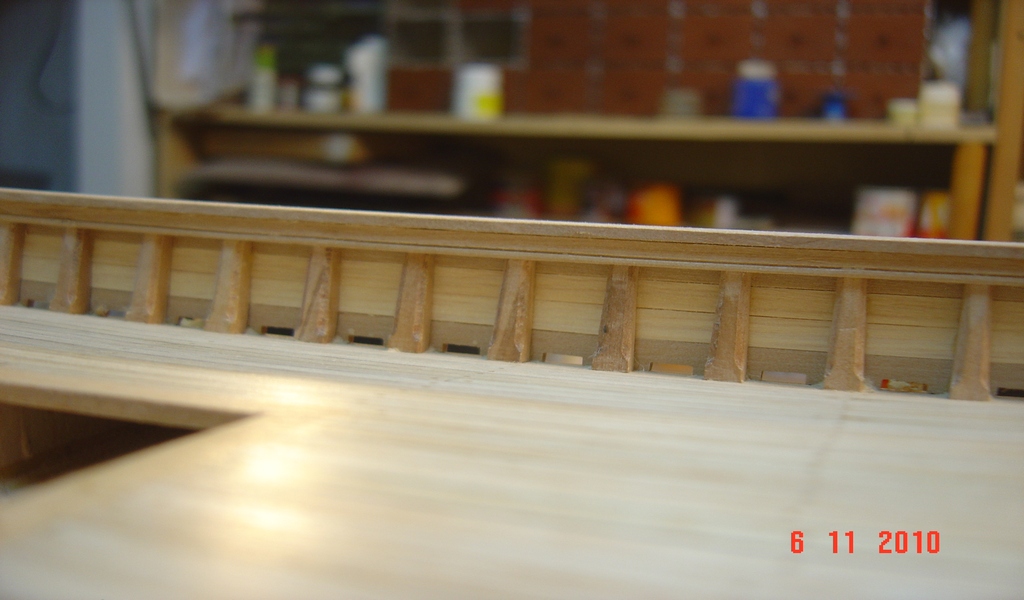

Y cuando vi la foto 8664, se me pusieron los ojos como platos....

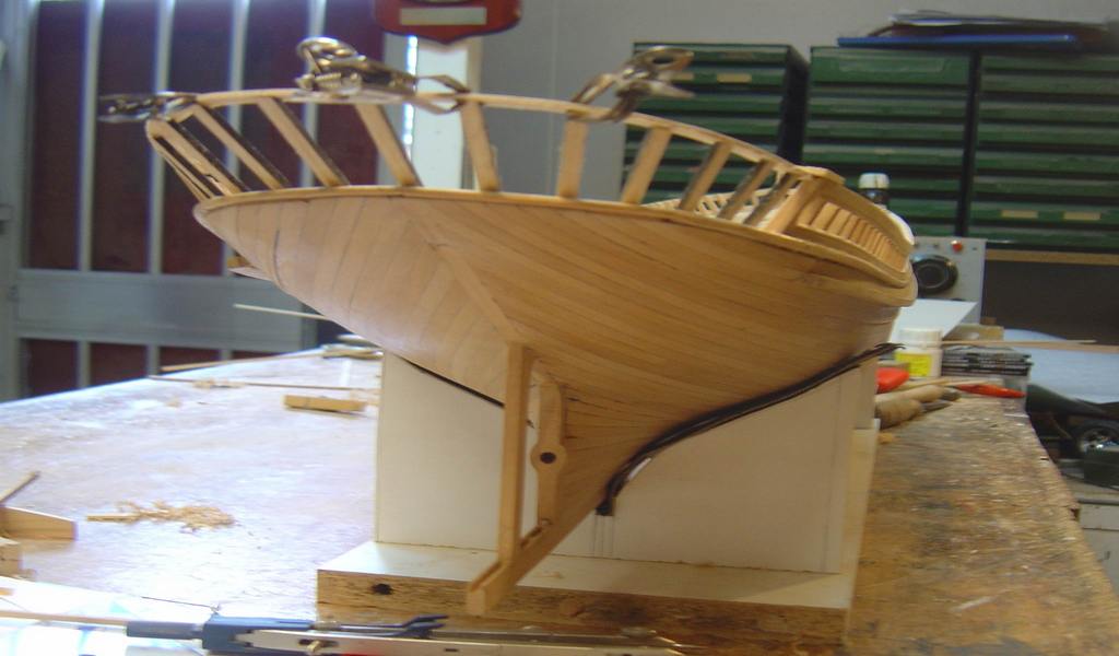

Yo la popa que hice en un pesquero inglés tenía las tablas trapezoidales y siempre salían de cubierta.

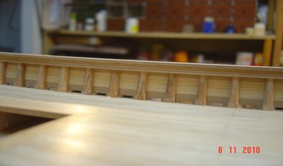

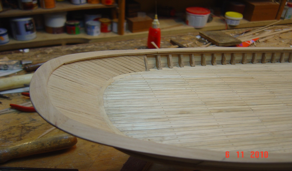

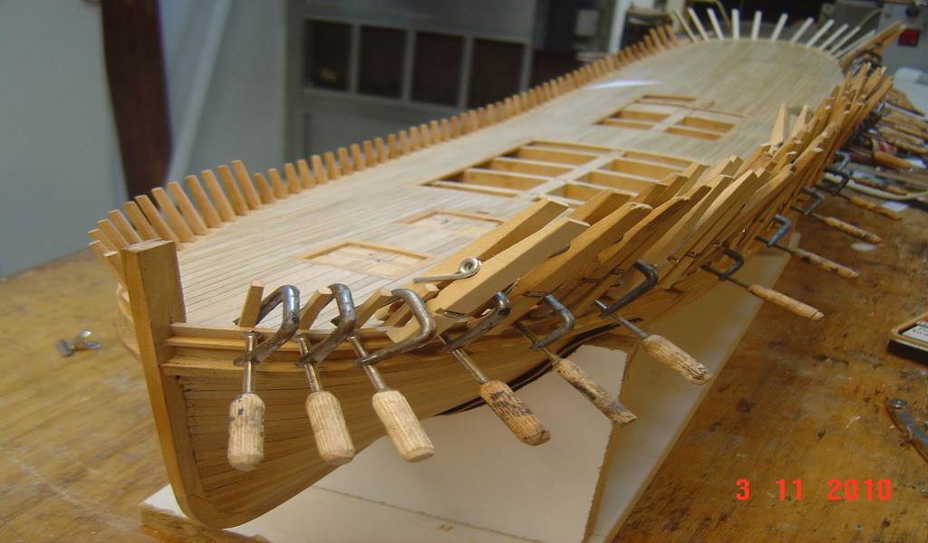

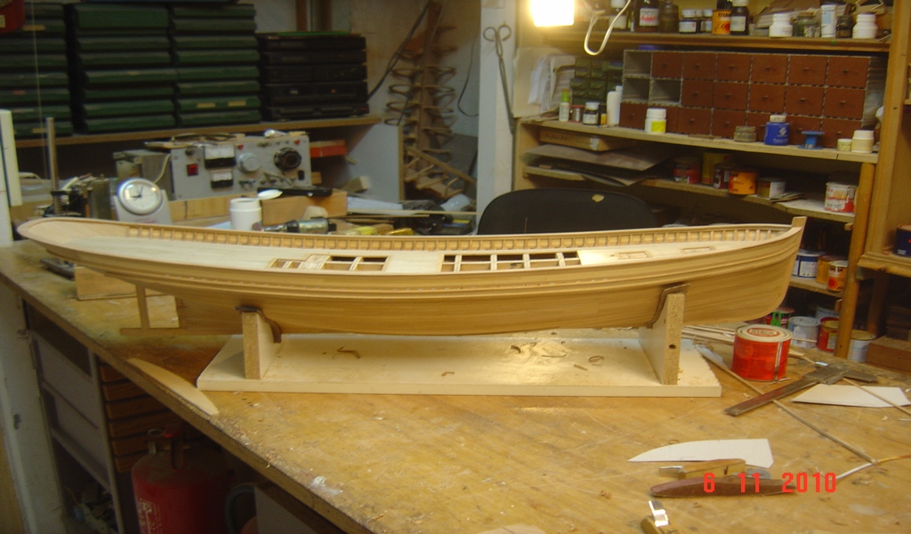

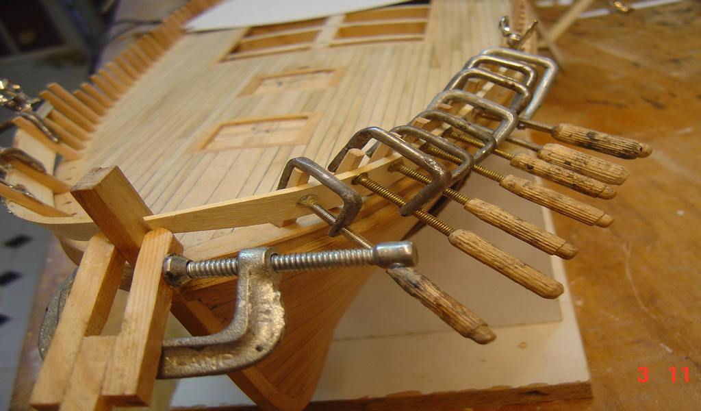

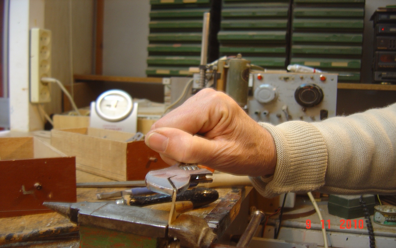

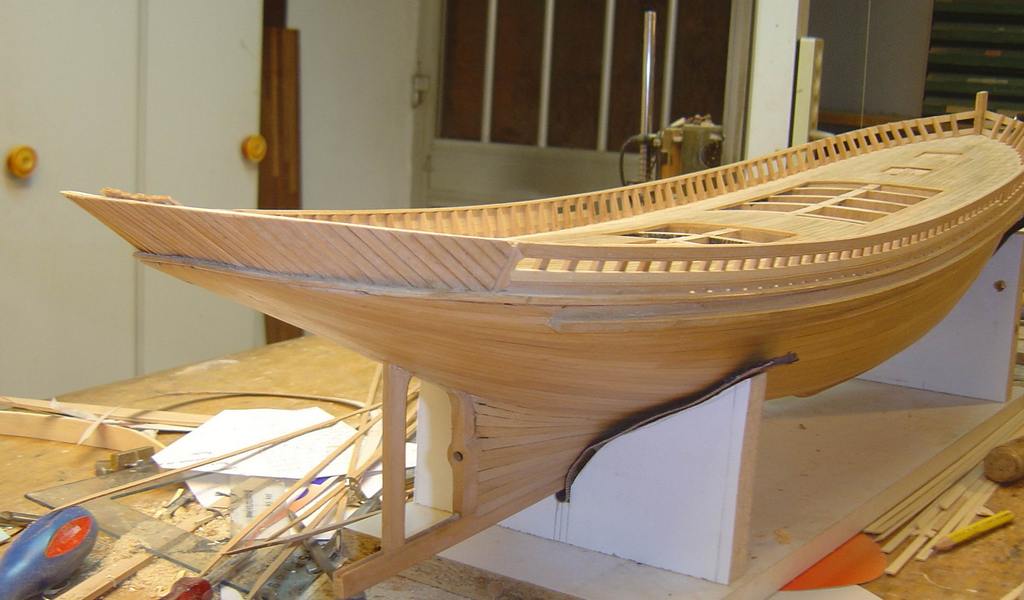

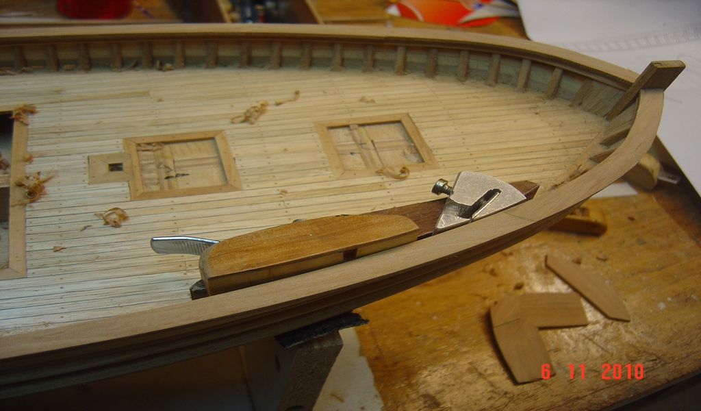

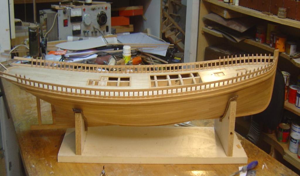

Listas las bordas y finalizando las regalas, muestro dos cepillitos para ajustar las curvas interiores de la regala, las cuchillas las hago de corta uñas
zapalobaco
Mensajes: 2333
Insisto, ¡Bellísimo!
Mensajes: 6496
zapalobaco escribió:Insisto, ¡Bellísimo!
te apoyo, hermoso c ve ese casco....... :wink:
Salva.P
Mensajes: 430
Ubicación: Pto Sta Maria.
Mensaje por Salva.P »
El barco es una preciosidad, y el trabajo que estás haciendo me parece impecable. De libro de maestro.

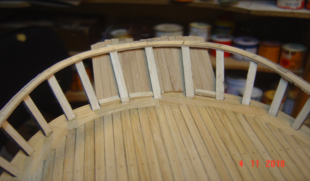

...no entiendo cómo consigues alinear los barraganetes dándole a cada uno una inclinación diferente. El trabajo de los del arco de la popa ya me parecen algo estratosférico.
Enhorabuena y gracias.

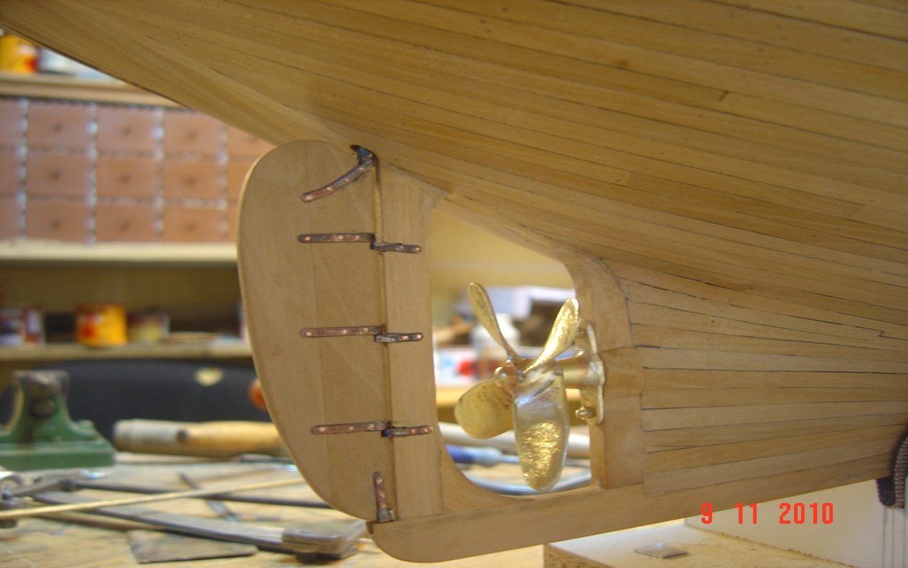

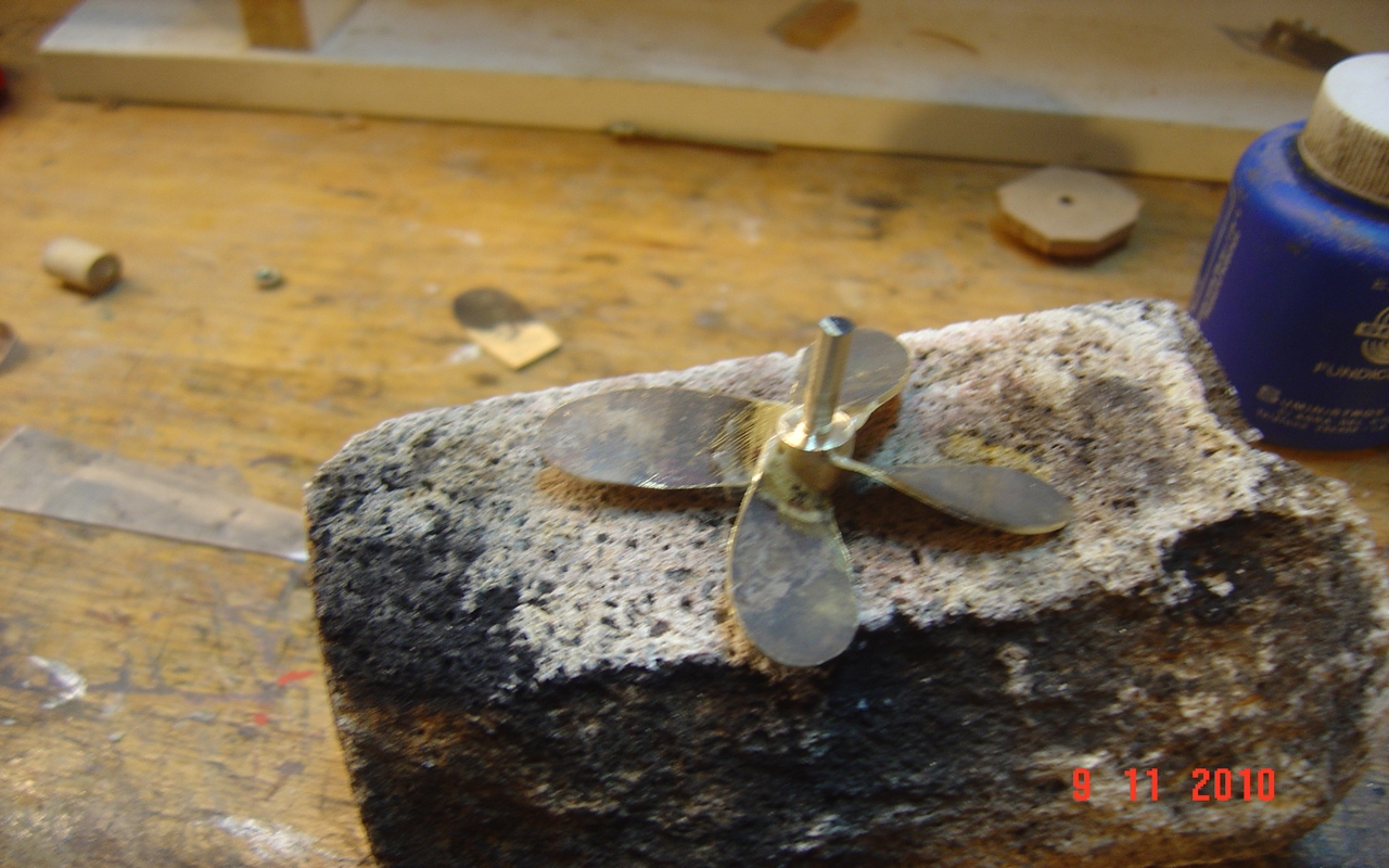

Hélice y herrajes del timón

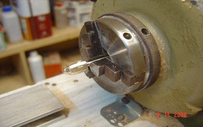

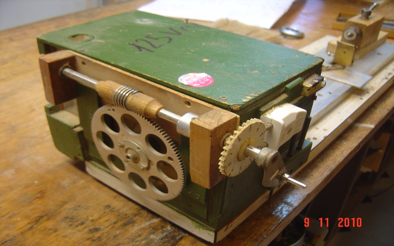

En el torno preparo el eje y con el plato divisor marco cuatro divisiones para las palas, también tallo una tuerca de apriete.
El plato divisor que ya mostré en el hilo del correillo

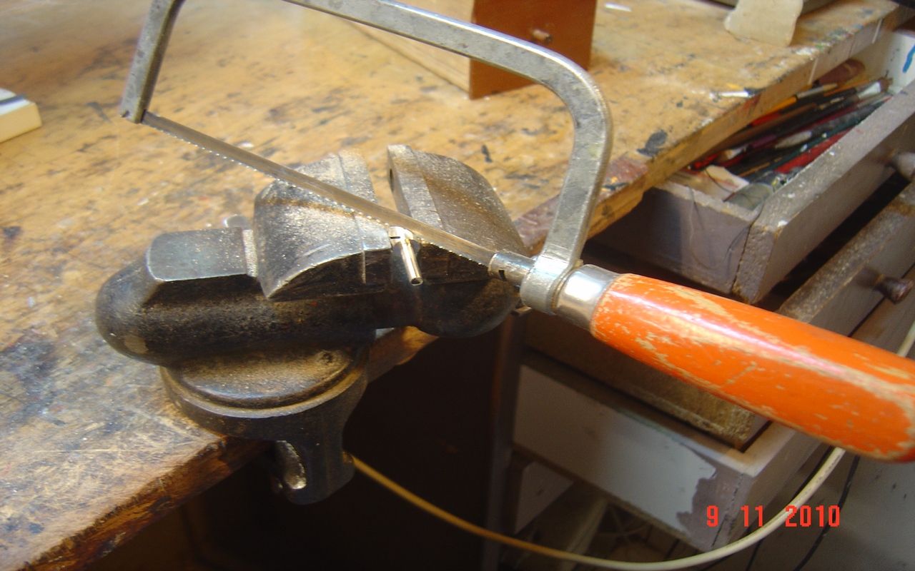

Con sierra hago las ranuras para las palas

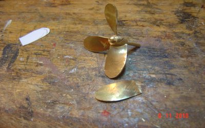

Una vez recortadas las palas de chapa de latón de 1,5 m/m les doy un pequeño reviro
Monto las palas que entran ajustadas en las ranuras.

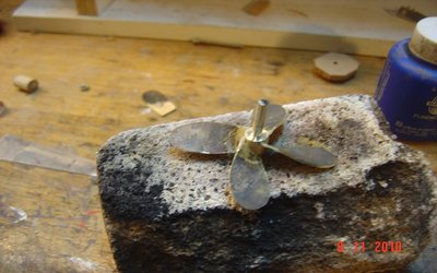

Soldado con estaño
Soldado con estaño

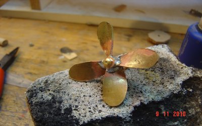

Hélice y timón montados
