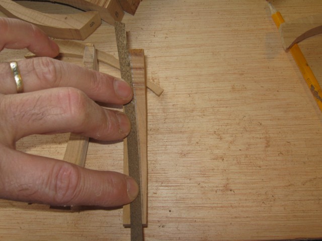

el proximo dia las lijaré.

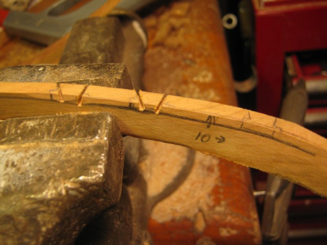

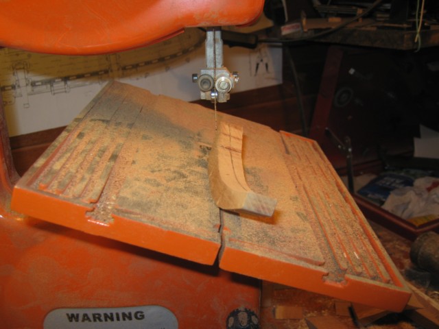

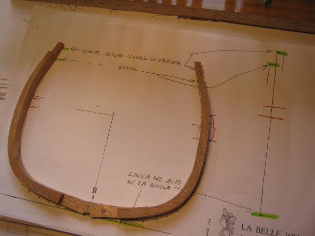

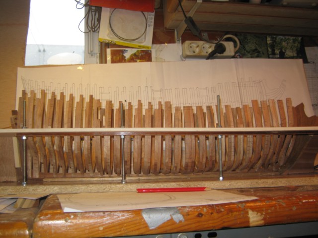

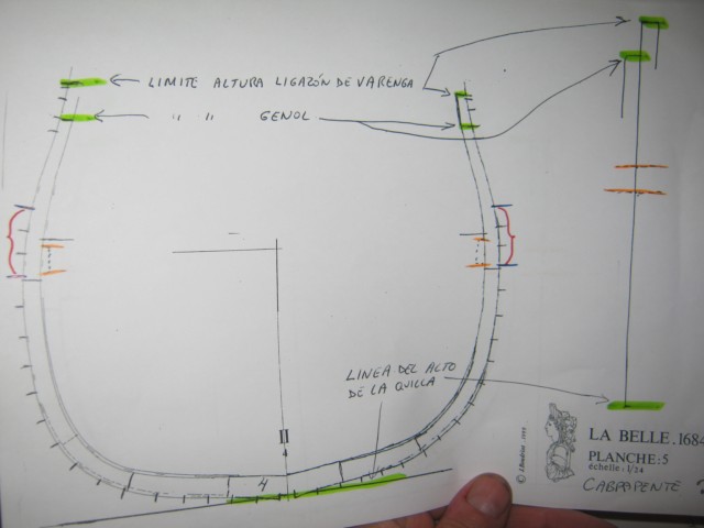

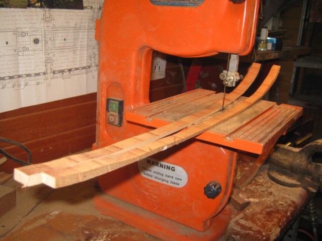

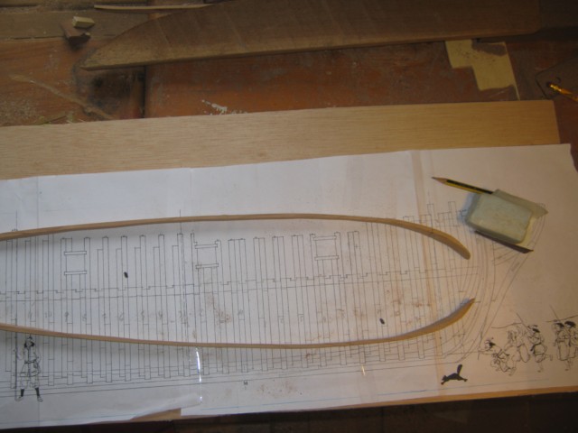

bueno. he cogido una por una, las medidas de la altura de las cuadernas, en el plano nº 7. y una por una las medidas de las cuadernas en ls planos 4 y 5.
no son exactas. hay cuadernas, que no estan dibujadas enteras. y las hay que sobra mucho por arriba. mi duda es cortarlas por su sitio. me voy a guiar, por el plano nº 7.en cada hoja, de cada cuaderna, he marcado las alturas. ¿alguien me puede decir si es correcto? lo que manda, es la linea vertical de la derecha, que es la altura en el plano nº 7. así he marcado todas las hojas. gracias.

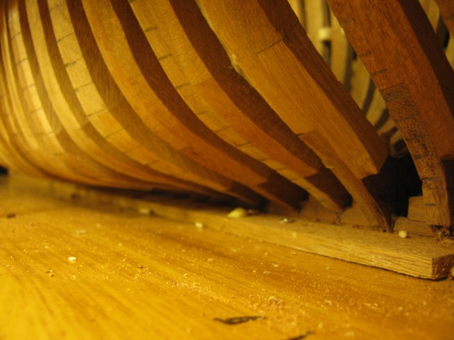

Mensaje por cabrapente »

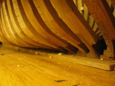

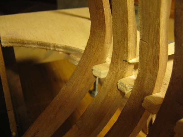

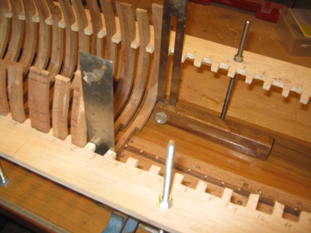

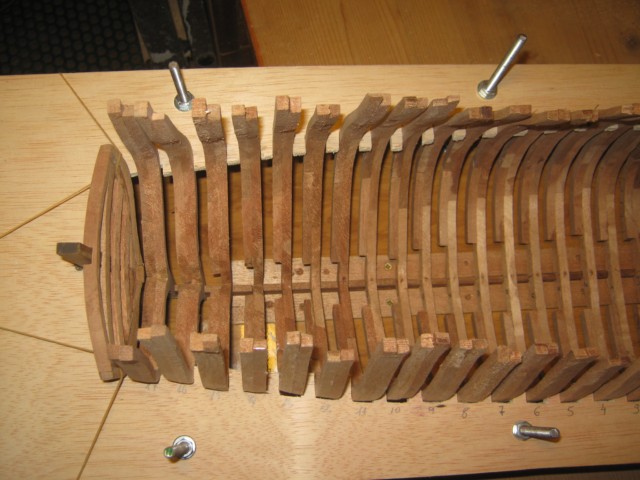

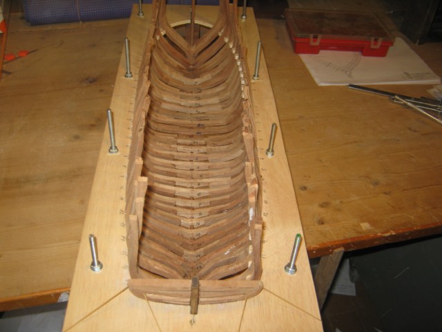

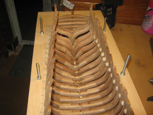

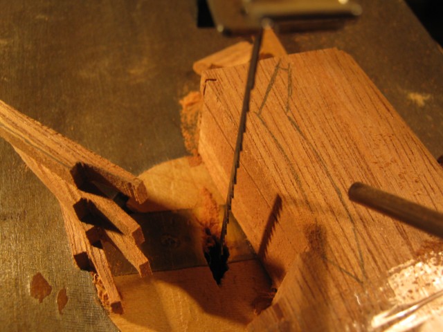

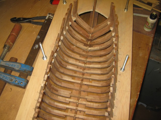

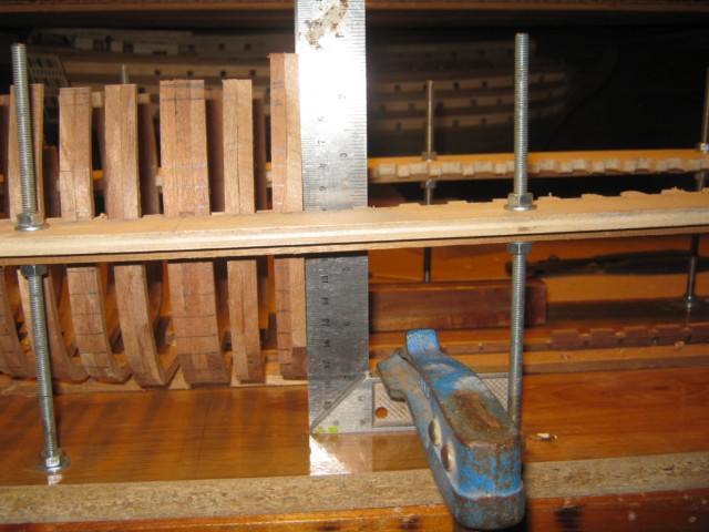

pues no se como, las entallas de la quilla, no estaban bien... he cortado todos los tetones, y he empezado desde la maestra, hacia fuera, y con la escuadra, las he colocado de nuevo. creo que debía hacerlo así de primera.

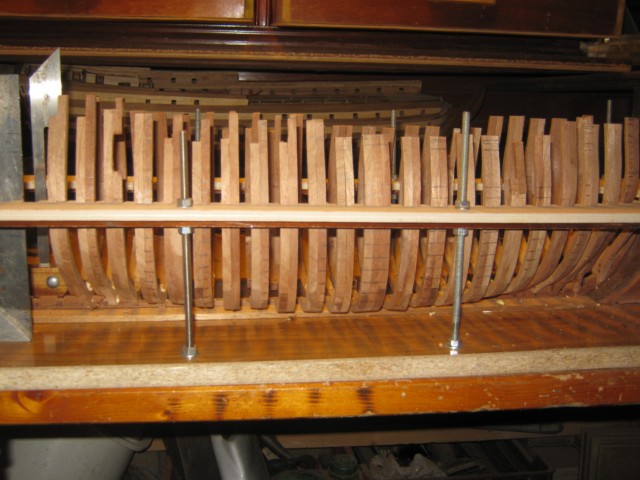

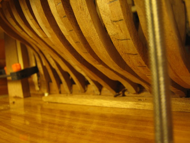

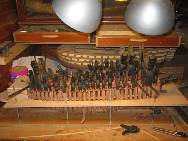

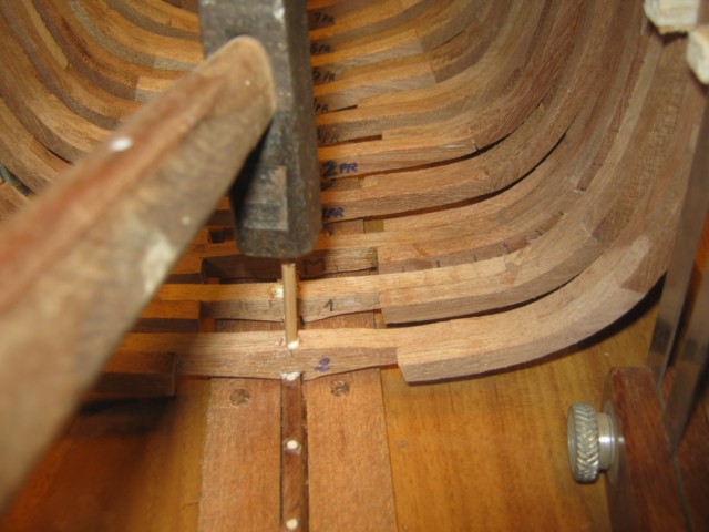

ya las he pegado a la quilla.

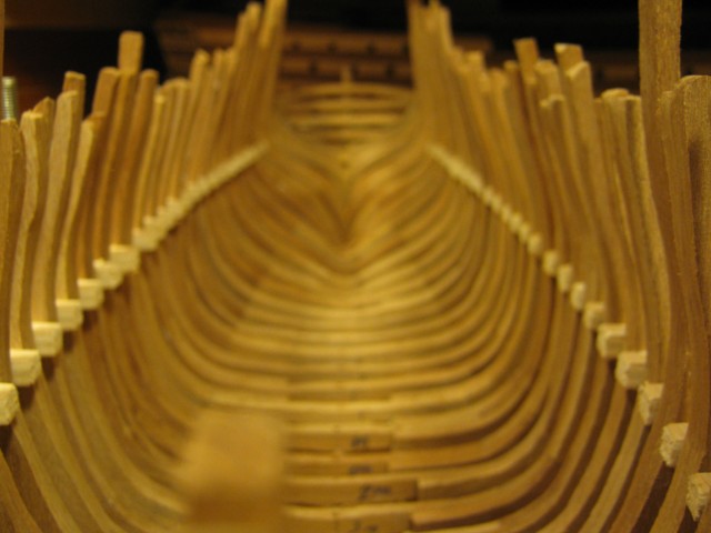

creo que van bien todas las medidas...por ahora.

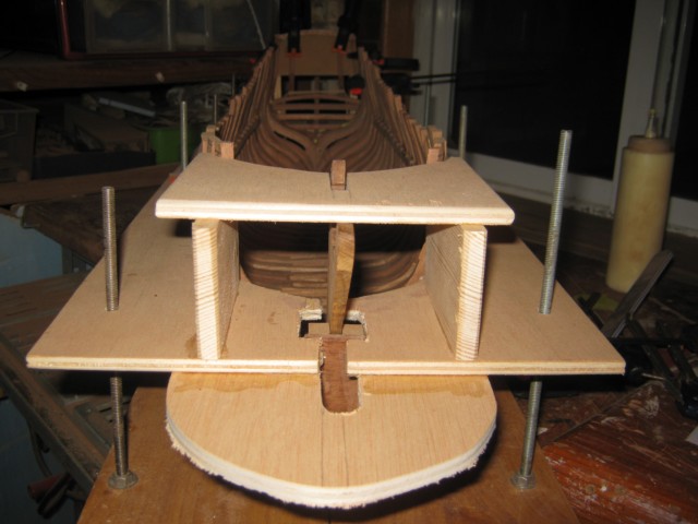

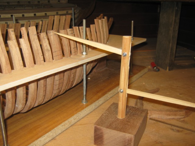

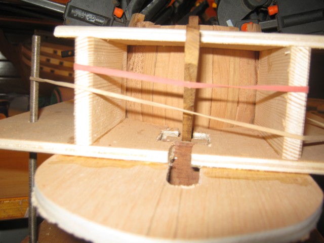

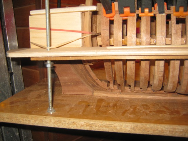

he fabricado un util, para pasar medidas, y he colocado el durmiente de la cubierta.

el durmiente, no ha costado trabajo.

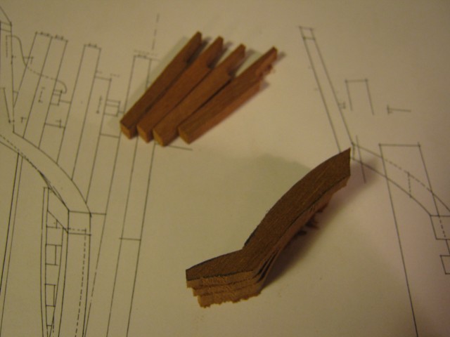

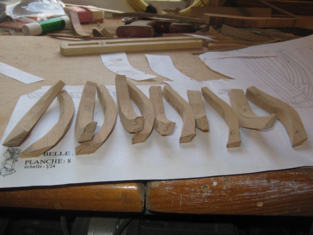

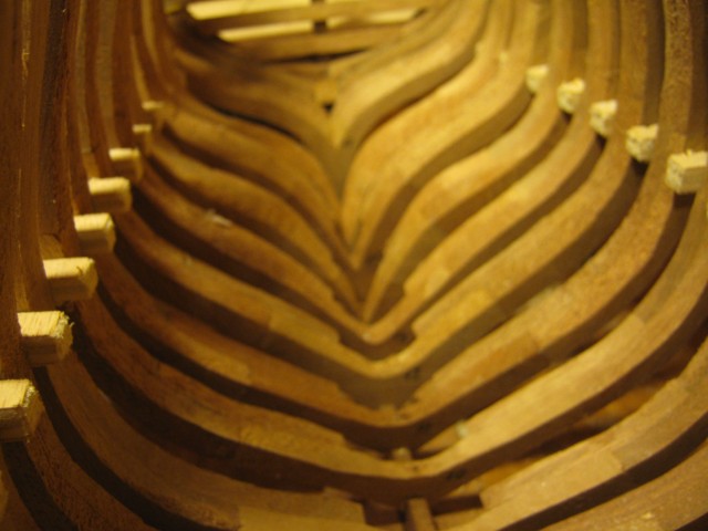

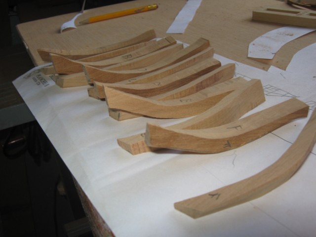

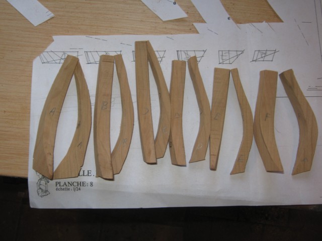

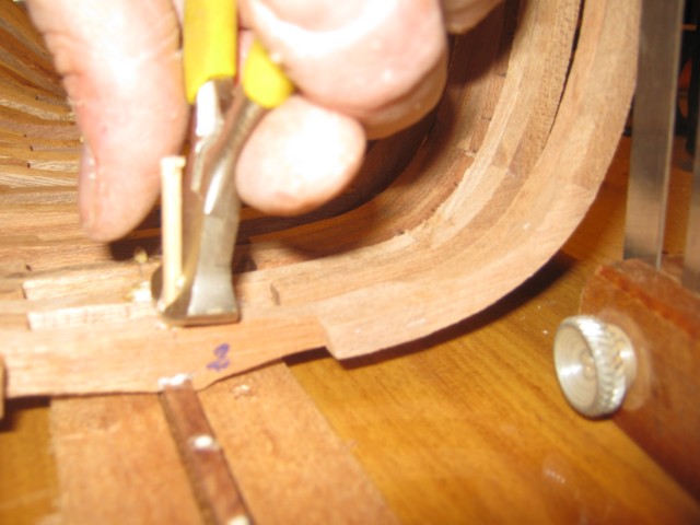

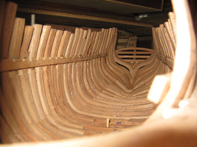

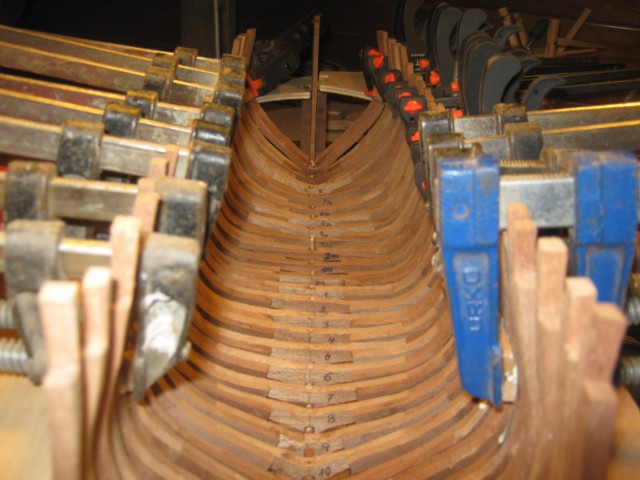

los ligazones del escoben, me siguen dando problemas. creo que no se interpretar los planos.

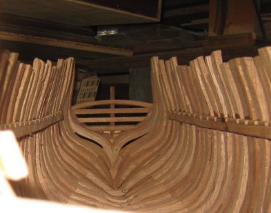

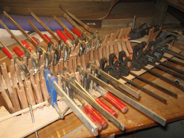

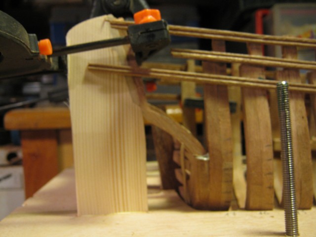

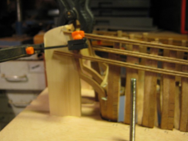

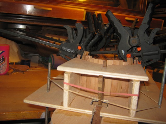

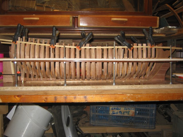

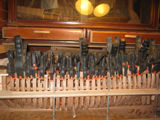

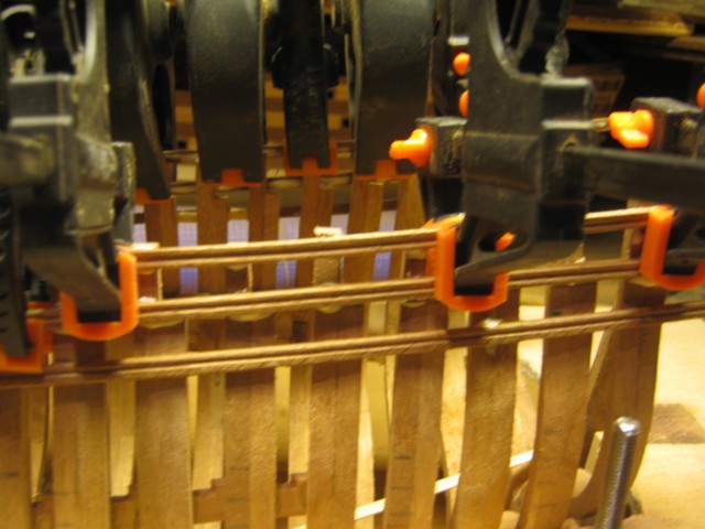

le estoy poniendo unas "cintas" que en el libro de frolich las llama, :grande lisse moulurée. bueno pues esos listones, para darle rigidez.

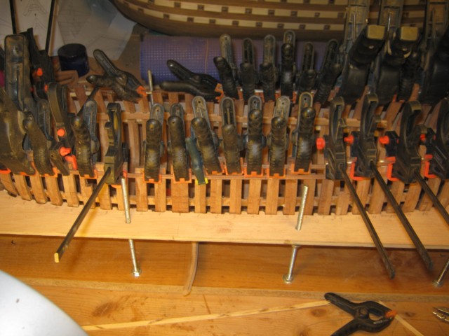

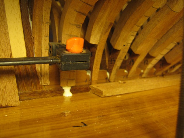

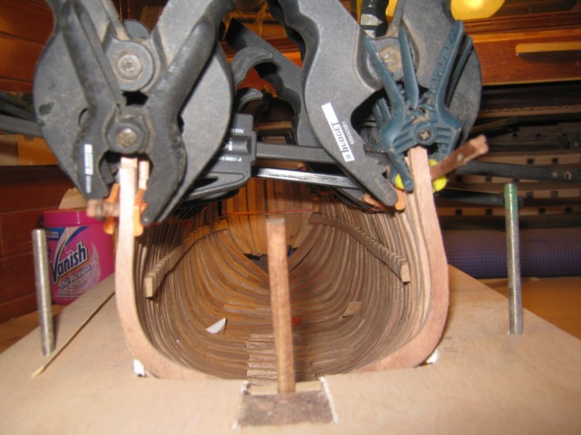

me tengo que buscar mas pinzas.

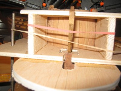

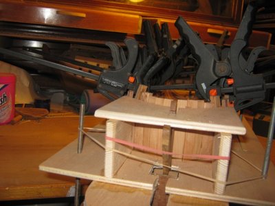

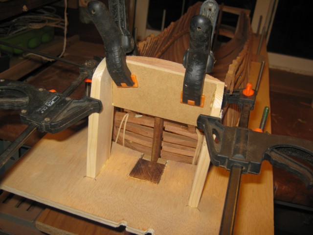

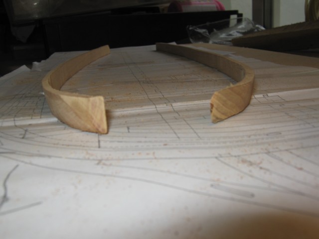

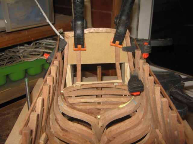

hoy he empezado con el espejo de popa.
